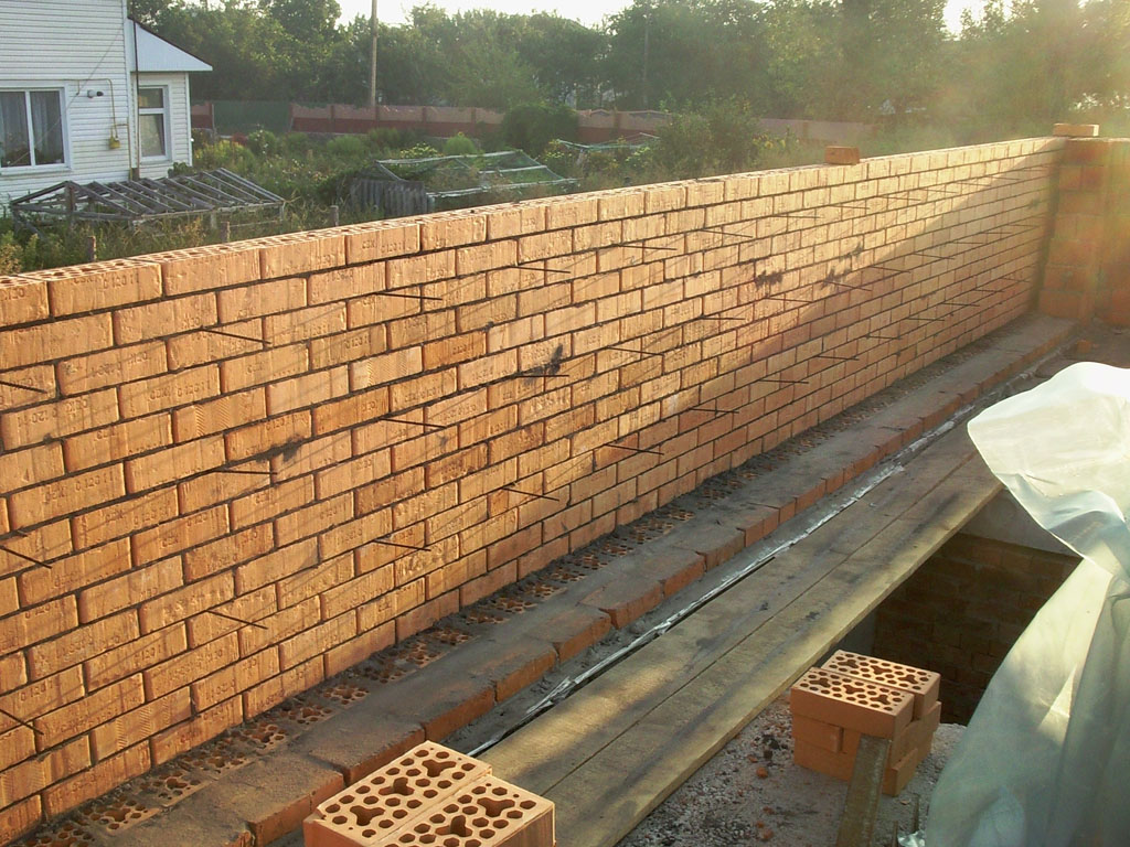

А мембрану вы имели ввиду с пупырышками для гидроизоляции.
Я нигде, кроме как в Эпицентре не смог её найти. Может подскажете контакты???:beer:
Да мест на самом деле много :)
Но как оказалось, в Эпике она сейчас самая дешовая ;)
Может эта Угорская мембранна и не самая крутая, хотя для моих целей достаточно любой. Но дешевле чем в Эпике по 15 грн за квадрат я не нашел и брал именно там. Украинская у производителя с минимальной плотностью уже по 16 с копейками гривен. Так что берите в Эпике, пока не подорожала :)

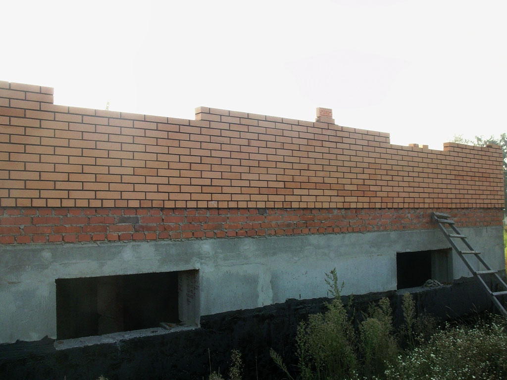

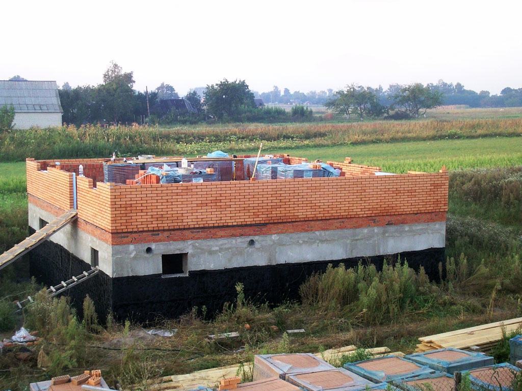

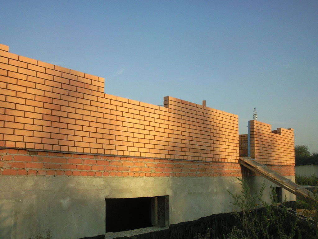

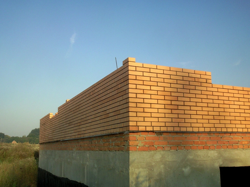

Сегодня подняли лицевую кладку до уровня подоконников. Результат, конечно не на отлично, но учитывая то что кирпич не самый идеальный, то на "твердую четверку" вышли. Сразу почувствовалась разница между предыдущими рядами и последними. :) Было пару косячков, на которые сразу и указал. Завтра поправят.
Горизонт держится. Единственное отклонение в одном углу на -5мм. Это вообще можно считать идеалом, но если есть возможность пока поправить, то на десяти рядах сведем к нулю :)
Стройка продолжается. :rolleyes:

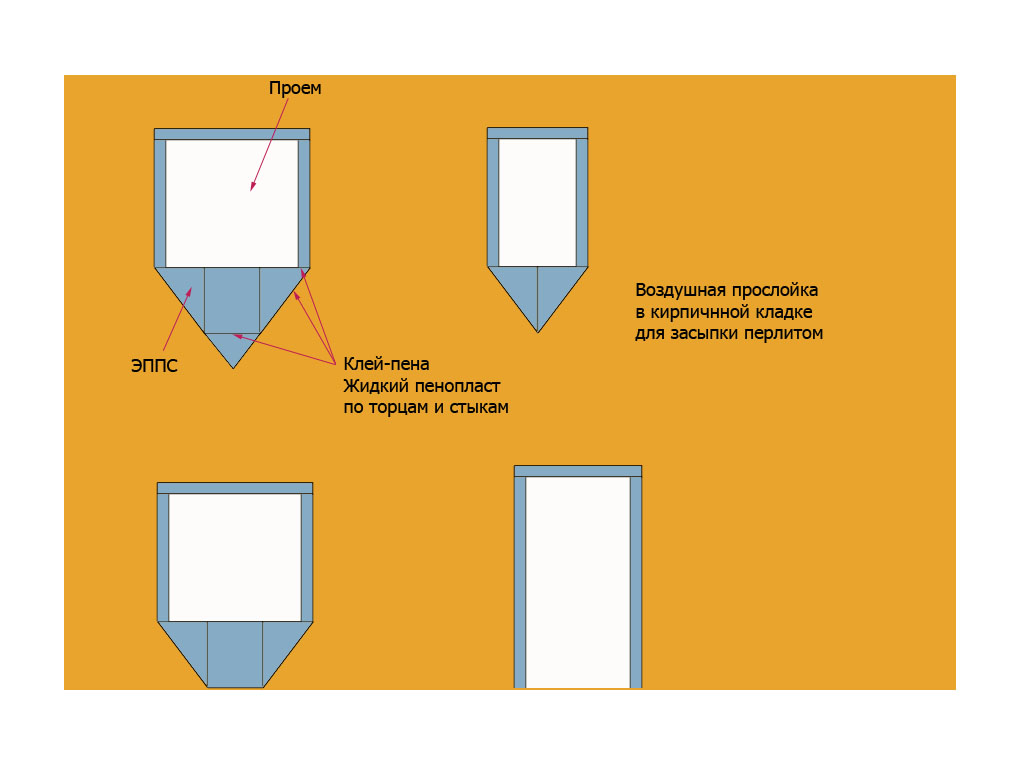

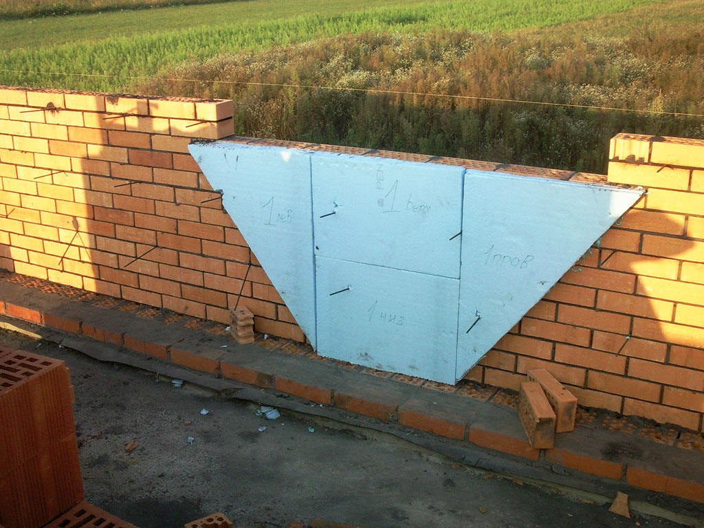

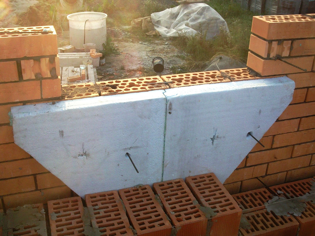

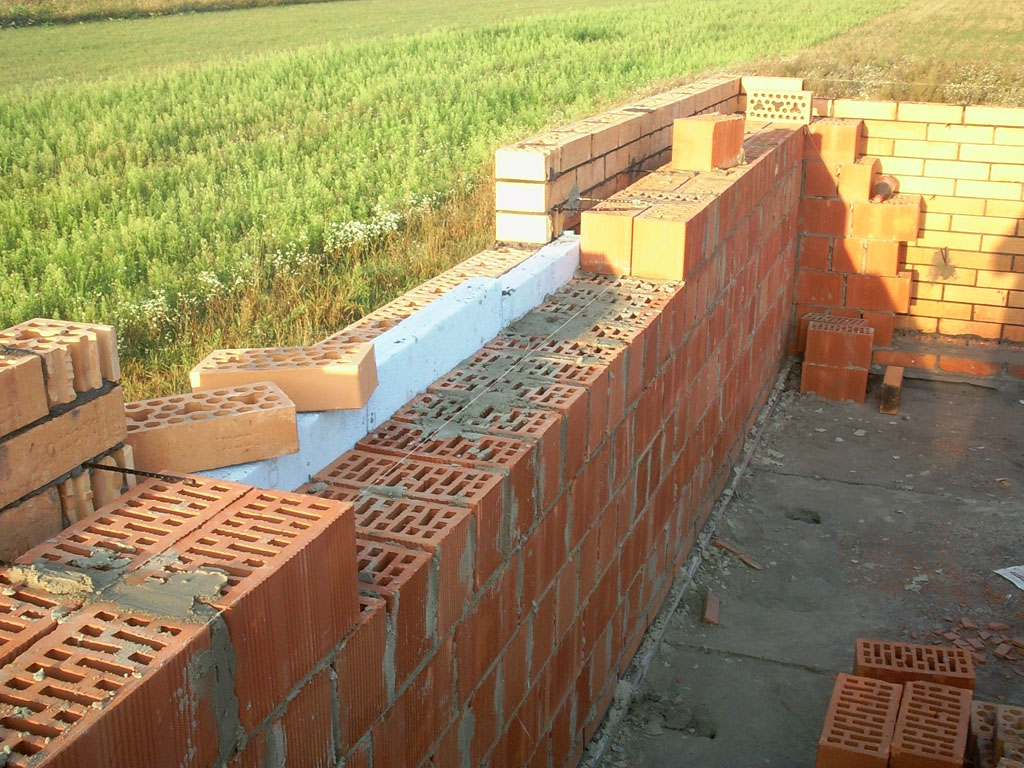

Вчера вечером готовил конструктор ЛЕГО из листов ЭППС 20 и 50мм :D
70мм ЭППС вроде как не существует - нестандартный размер.
А воздушка у меня как раз 70мм.
Поэтому для начала склеил листы между собою и получил листовой ЭППС 70мм. Клеил Пеной-клеем "Жидкий пенопласт". Он дает очень незначительное вторичное расширение, поэтому толщина шва склейки получилась не более 1мм, что мне и треьбовалось. Потом ножем порезал листы под нужные размеры. Сделал такую раскладку. что при моих размерах окон, отходов - ноль. :)
Подобную схемку я уже выкладывал в теме про Перлит. Вот как это вышло у меня в реалиях.
Сей конструктор замутил для меньшего расхода ЭППС и дабы в итоге избежать усадочных пустот под подоконниками (проемами) после засыпки перлитом. Собственно это одна из неприятных проблем Перлита вместе с гидроскопичностью. Теперь даже когда перлит будет давать усадку, то под подоконниками не будет воздушных карманов, перлит должен плотно заполнить образовавшиеся пустоты под "клиньями" из ЭППС. Главное чтобы ребята его по контуру хорошо проклеили, чтобы потом перлит не сочился из щелей.

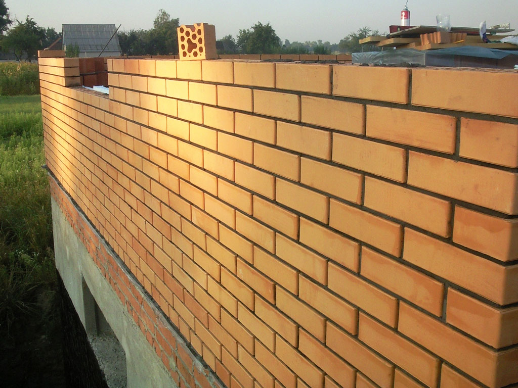

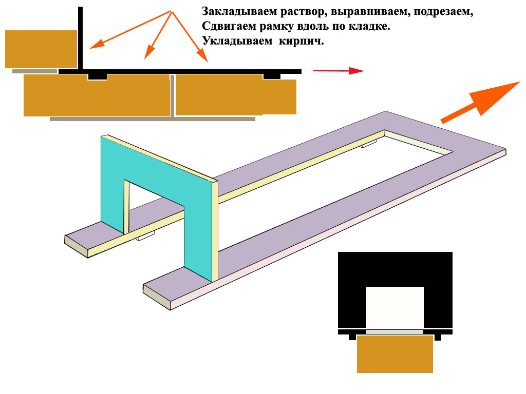

1) Как каменьщики делают расшивку швов? Чтоб и шов был полностью заполнен и кирпич не загажен.
Я при кладке клинкерного кирпича вставлял 6мм арматурину. Долго получается.

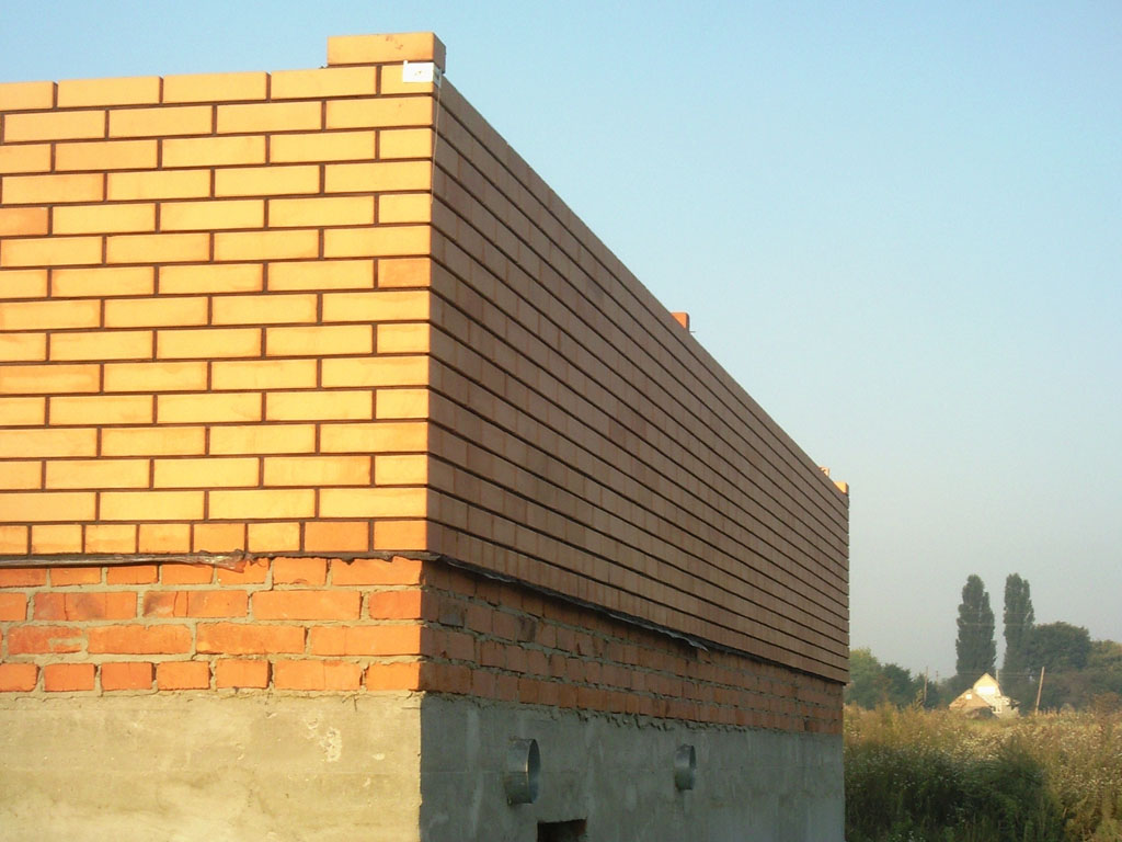

2) на фото не увидел нависания облицовочного кирпича над цоколем. Как утепление будет делаться?
Шов заполняется полностью. Они используют рамку-приспособу, типа того что я использовал при кладке блоков :) Рамка торированная под шов, вместо арматурки. А арматурку используют на углах.
Нависание есть, но небольшое, порядка 2-3 см. При отделке цоколя буду использовать планку, чтобы закрыть пирог цоколя. Больше кирпич навесить и не получится, не хочу чтобы стена в воздухе висела :)
Если будет возможность выложите фото процесса.
Спрошу разрешения у Александра - это его самодельная приспособа ;)
Если даст добро, то могу и схемку подробную изобразить :)
Сегодня облицовка выросла на три ряда выше уровня подоконников и начали возводить несущую стену. Хлопцы заложили перед этим мой конструктор - вышло очень дахе хорошо. :) Думал что будет хуже стыковать этот конструктор на стене, но парни постарались и все вышло так как и задумывалось :)

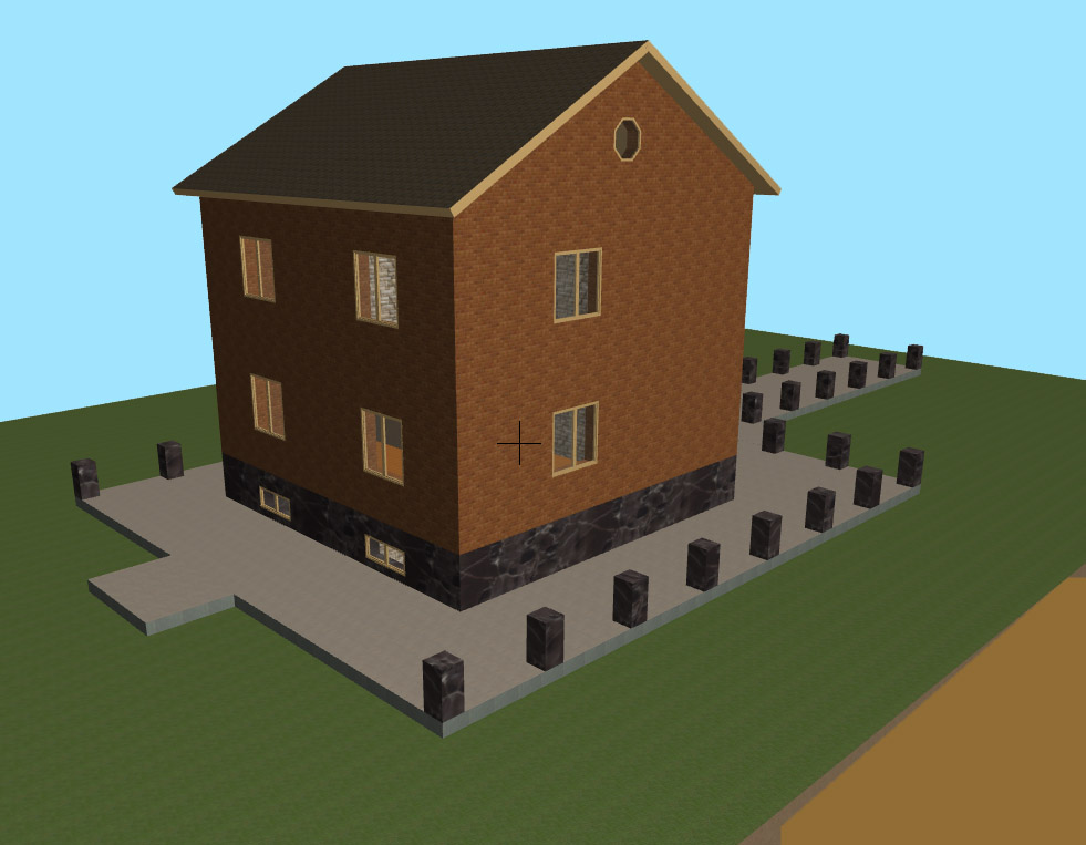

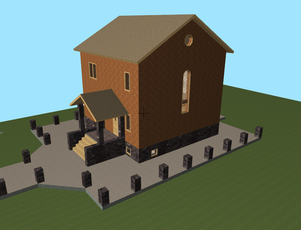

Вот пара визуализаций моего "кубика" :)
Ничего необычного, просто чтобы было понятно к чему иду. Крыльцо еще не обыгрывал, прилепил его чтобы не было бельма на фасаде в виде двери. Ну и собственно над крыльцом придется очень сильно поразмыслить и набраться вдохновения. Собственно за счет него и хочу придать ту самую изюминку своему простенькому домику ;)
По просьбам :)
Все элементарно.
Рамка для кладки кирпича, точнее для укладки раствора под кирпич выглядит вот так. Внизу 4 ограничителя по размеру (ширинре) кирпича. Горизонтальная и вертикальная (П-образные) прорези в рамке выполнены по размеру постели из раствора, заодно ограничивают шов. Рамка в данном случае выполнена из очень прочного и толстого листового пластика по толщине шва (или чуть толще)
Рамка приставляется к торцу предыдущего кирпича, аносится слой расвора на пару нижних кирпичей и на торец предыдущего. Разравнивается и подрезается мастерком. Рамка смещается дальше по кладке на размер более одного кирпича, а на готовую постель укладывается и выравнивается кирпич. Далее процесс повторяется.
Александр сам говорит, что видел такой девайс где-то у нас на форуме, я правда вижу впервые. :)

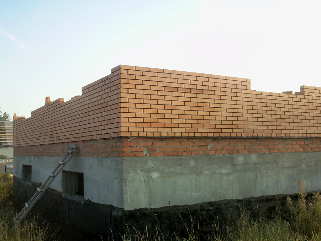

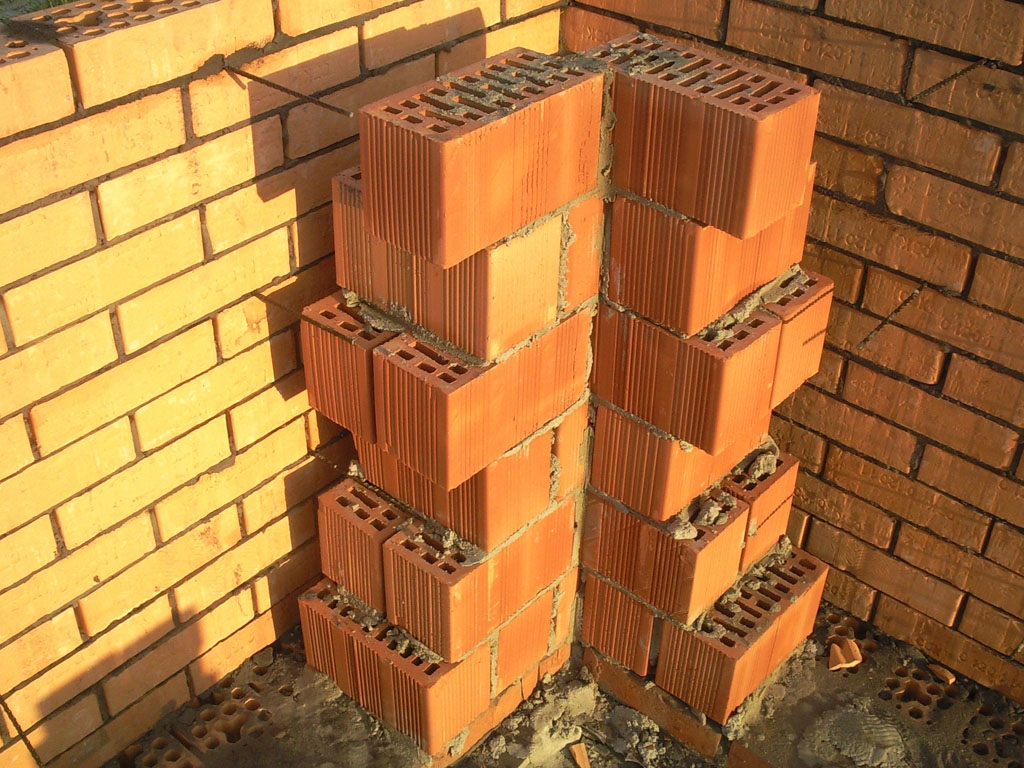

Пошла несущая стена :)
Воздушку ребята оставляют достаточно аккуратной и чистой, что очень важно для меня в плане дальнейшей теплоизоляции перлитом. Попросил их еще чуть подчищать внутренний шов на блочках и тщательнее заполнять вертикальные швы, чтобы перлит не сифонил. Ну в принципе и так все достаточно гладко и красиво :) На штукатурке точно не разорюсь и штукатуры должны быть довольны качеством черновой кладки. Хотя... может я и сам буду штукатуром. Вот только не знаю на сколько меня хватит. Объемы, типа 10 квадратов я штукатурил, а вот 900 квадратов на весть дом...:oНу во всяком случае хочу попробовать оштукатурить хотя-бы 1-2 комнаты - вспомнить как оно делается руками:D Ну и хочу попробовать сделать именно маячную штукатурку, раньше делал только обычную. Ну это еще не завтра будет, а пока - кладка.

Ну вроде пока все по плану. Пока прошло 6 рабочих дней с момента начала кладки. Ребята уже настроились на ритм, но дальше пойдет в высь и будет несколько сложнее. Сегодня уже будут ставить леса. Надеюсь средний темп останется таким-же и все успеем сделать до морозов. Надо еще 3 армопояса кроме кладки сделать и еще хотя бы стропилку с ОСБ поставить.
Ну дымоход за неделю для одного - отлично. Думаю если бы я сам делал то, что на сегодня сделали каменщики за 6 дней, то у меня бы это заняло дней 30, не меньше;):D
Все отлично получается! На общем фоне стены, некоторые незначительные огрехи, не будут заметны.

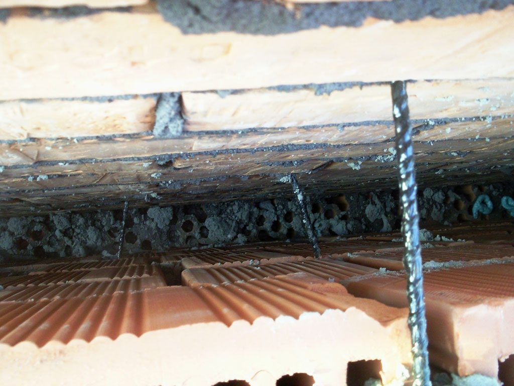

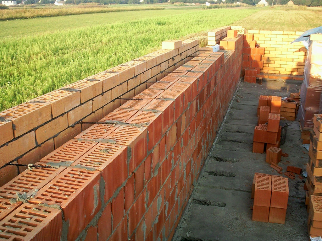

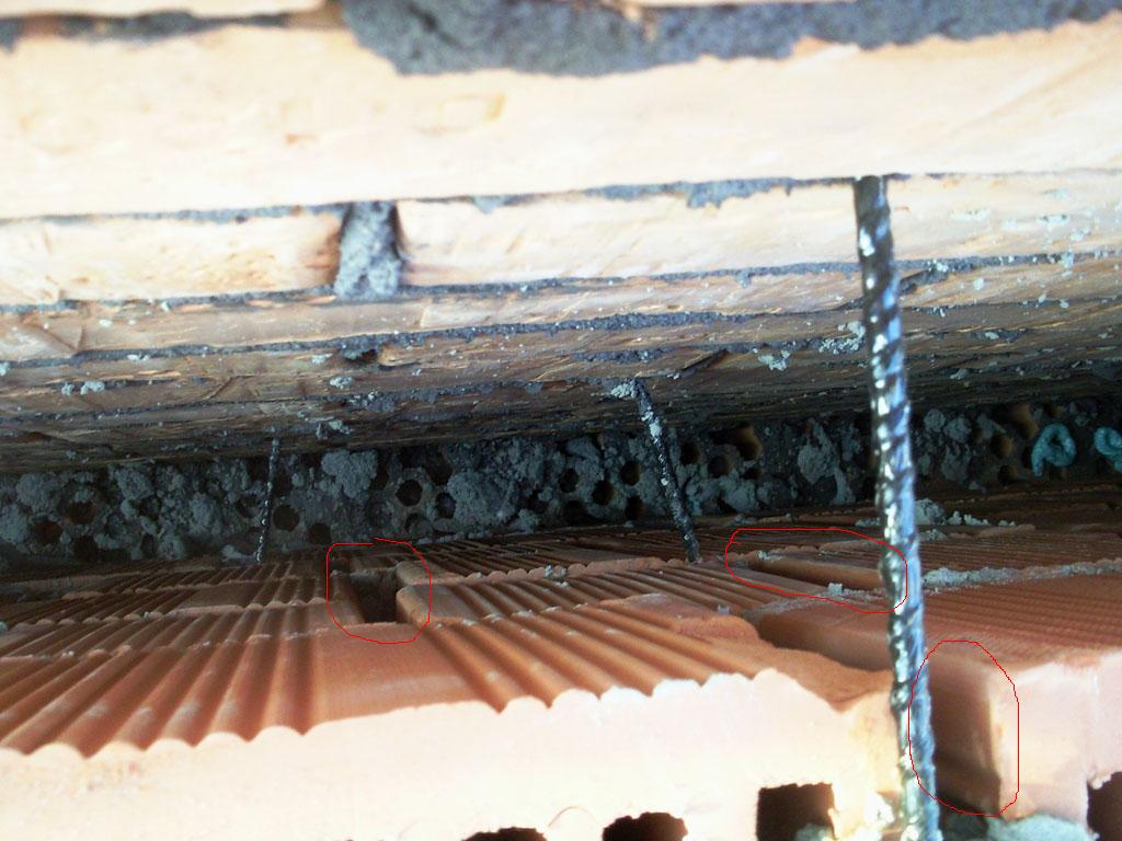

Незаполненные швы в несущей стене, по моему, плохо.
[ATTACH]129978[/ATTACH]
Я тоже над этим думал.
Но пока не могу придти к однозначному ответу.
Ребятам указал на это, чтобы получше забивали швы. Шов не полностью пустой, основное заполнение шва идет ближе к внутреннему периметру кладки, сквозных пустот нету. Те-же поро и кератермы кладут вообще почти без заполнения вертикальных швов (и это рекомендация производителя), преследуя тем самым улучшение теплосопротивления конструкции. Понимаю, что в случае с поротермом - формат блоков несколько иной :) В общем тоже хотелось бы услышать экспертного мнения о такой кладке при неполном заполнении вертикальных швов. На сколько это критично и на сколько оправданно? Сам не могу пока однозначно сказать что это категорически плохо, либо это допустимо и лучше с точки зрения теплотехники конструкции. :)
:good:в самый раз - следуйте рекомендациям, не с дуру их составляли...
Тут дело в том, что эти рекомендации разработаны для блоков типа поротерм, типа 380 и выше, там где паз-гребень. Блоки чуть иные и более массивные. А НФки остались как бы в стороне.. Вроде керамоблоки, но с другой конфйигурацией, плотностью, и нигде не видел рекомендаций. Они что-то среднее между кирпичем и керамоблоками по всем характеристикам. Поэтому не ясно, надо придерживаться рекомендаций для кирпича, или для керамических блоков:unknown:
