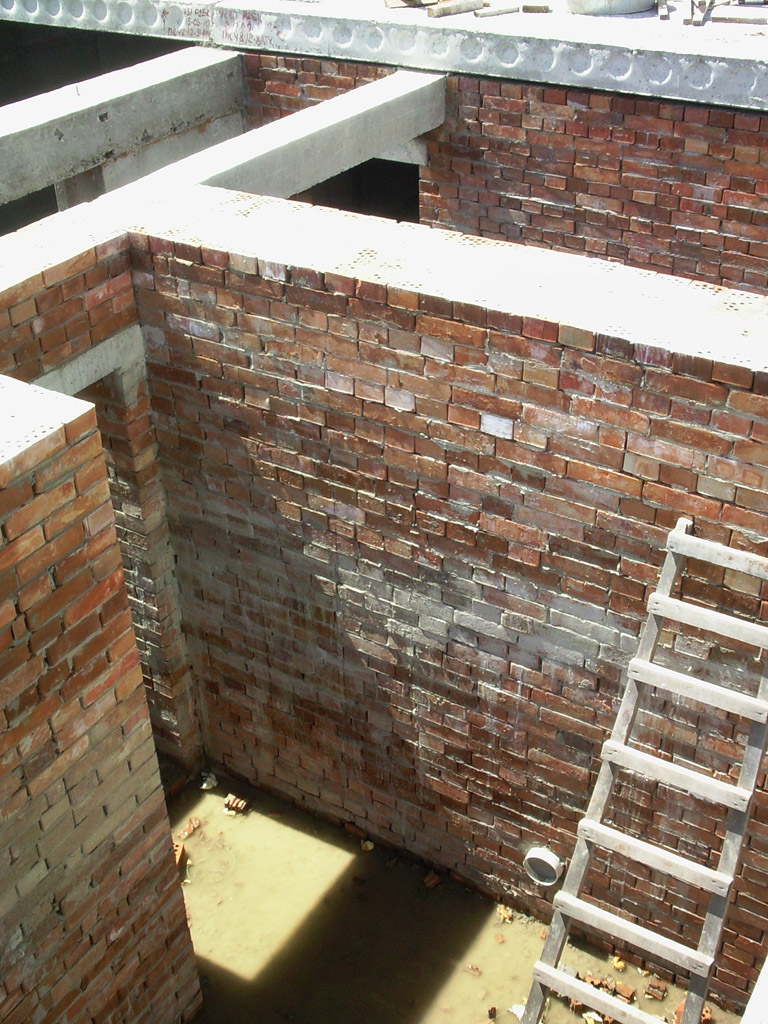

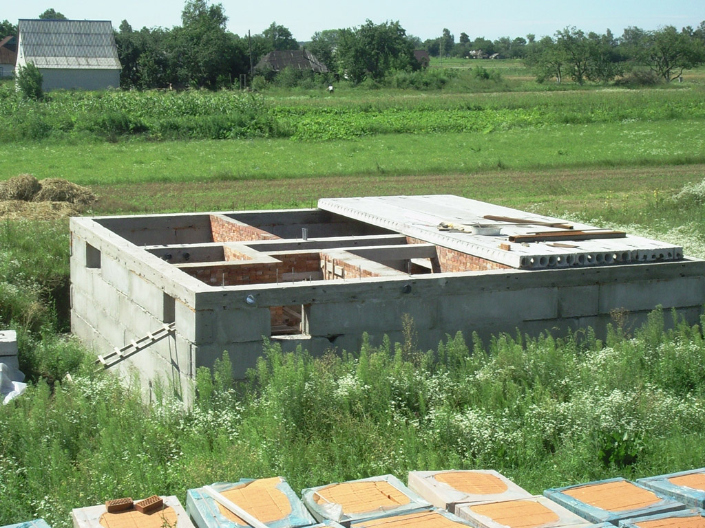

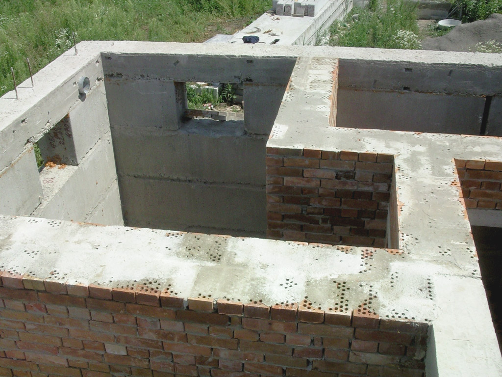

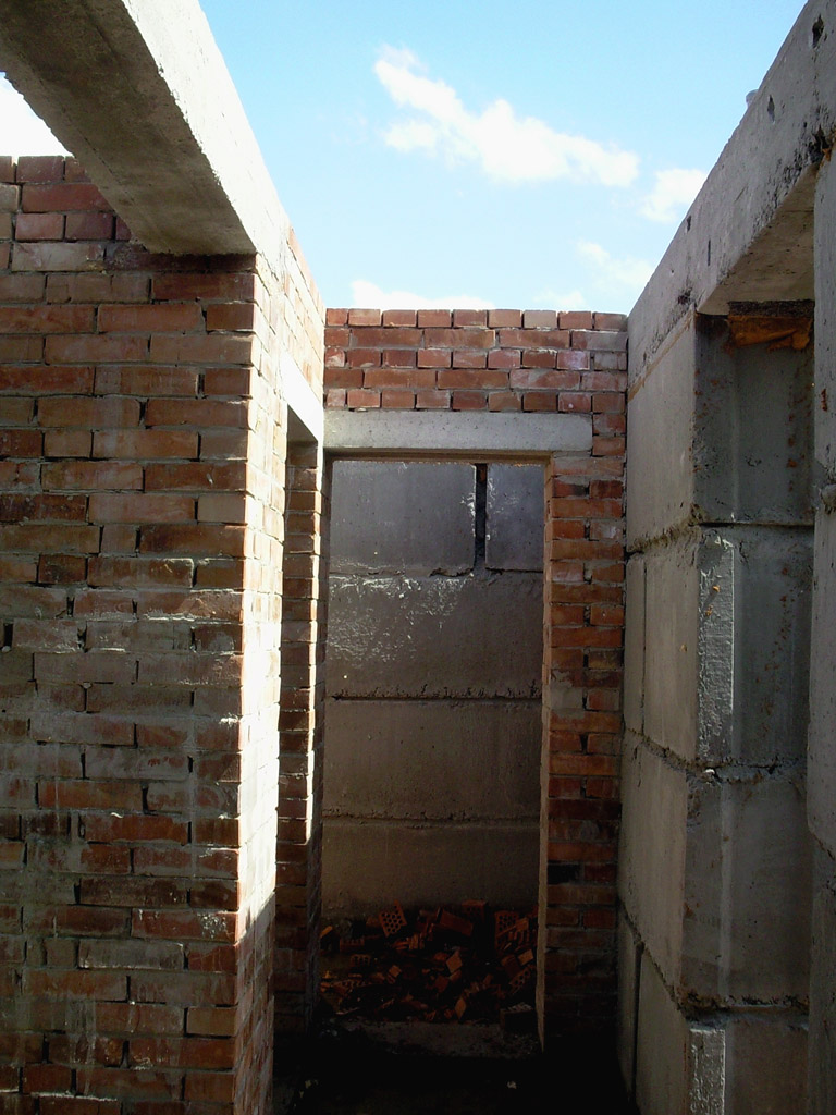

Еще несколько заключительных фоток цоколя изнутри без риштовок и тему перестенков подвала можно закрыть :)
Общий вид из окна нашего временного пристанища.

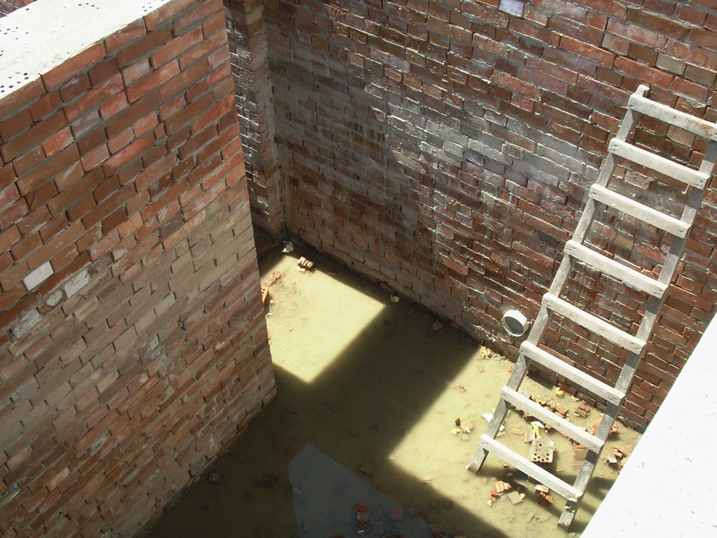

Топочная
И еще она же.
Кладовка.

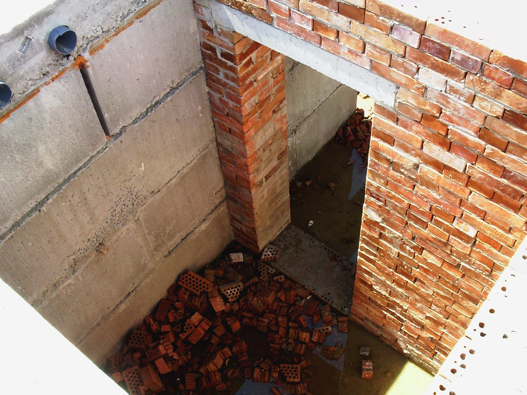

Топочная и кладовка сверху.
Вход в топочную и кладовку.

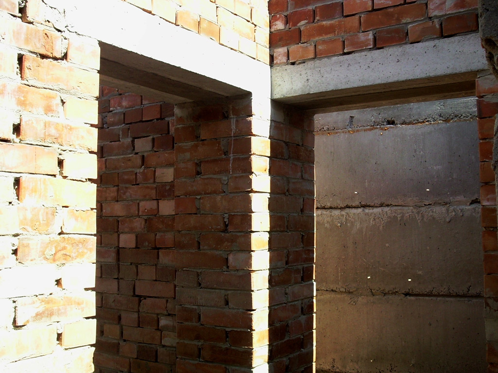

Вход в сауну и на лестницу (справа)
Лестничная площадка.

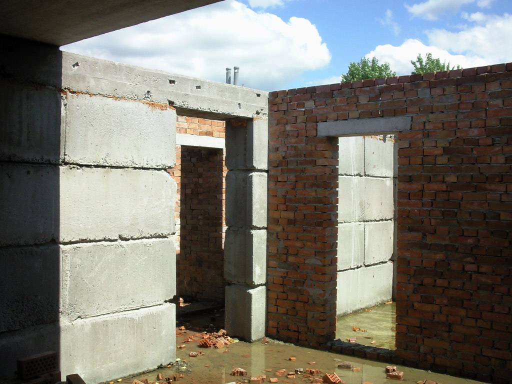

Вид из бильярдной на вход в топочную и в постирочную.
Вход в кладовку, лестница слева, бильярдная направо. Вид из Сауны.

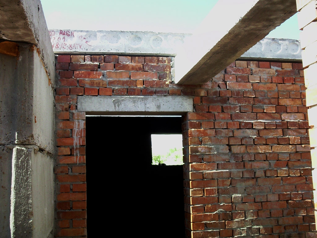

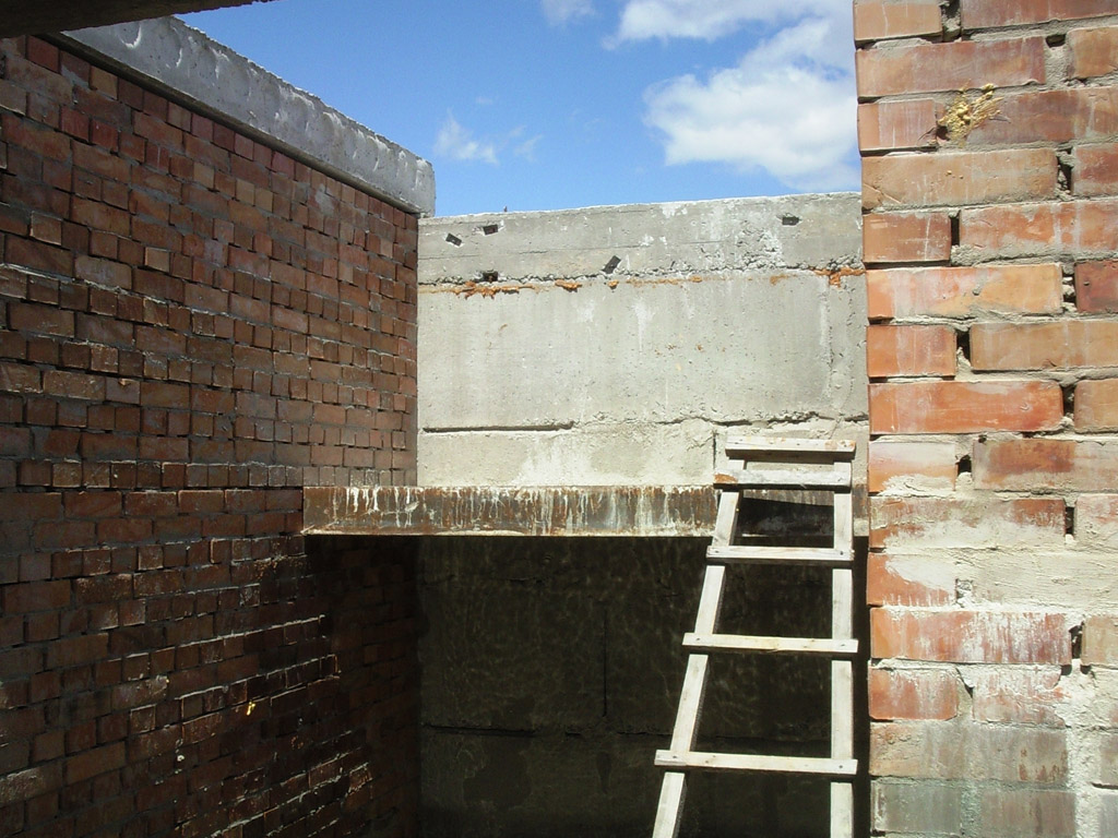

Это место не смущает? По виду держится на 3\4 кирпича. Что на балку будет опираться?
[ATTACH]123746[/ATTACH]
Меня тоже сначало немного смущало :)
Общая распределенная нагрузка на эту балку будет 1,5-1,8 тонны. ну и учитывая сам вес балки+нагрузка, на один торец будет приходитьмся около 1 тонны.

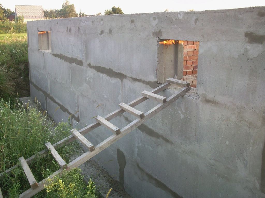

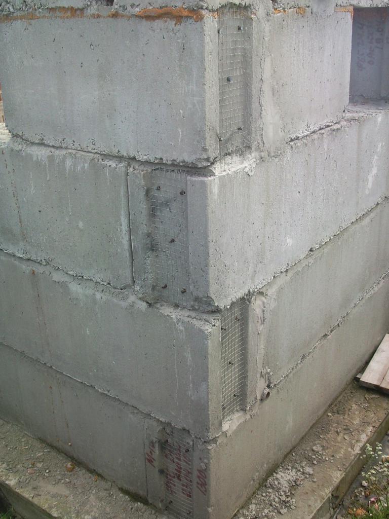

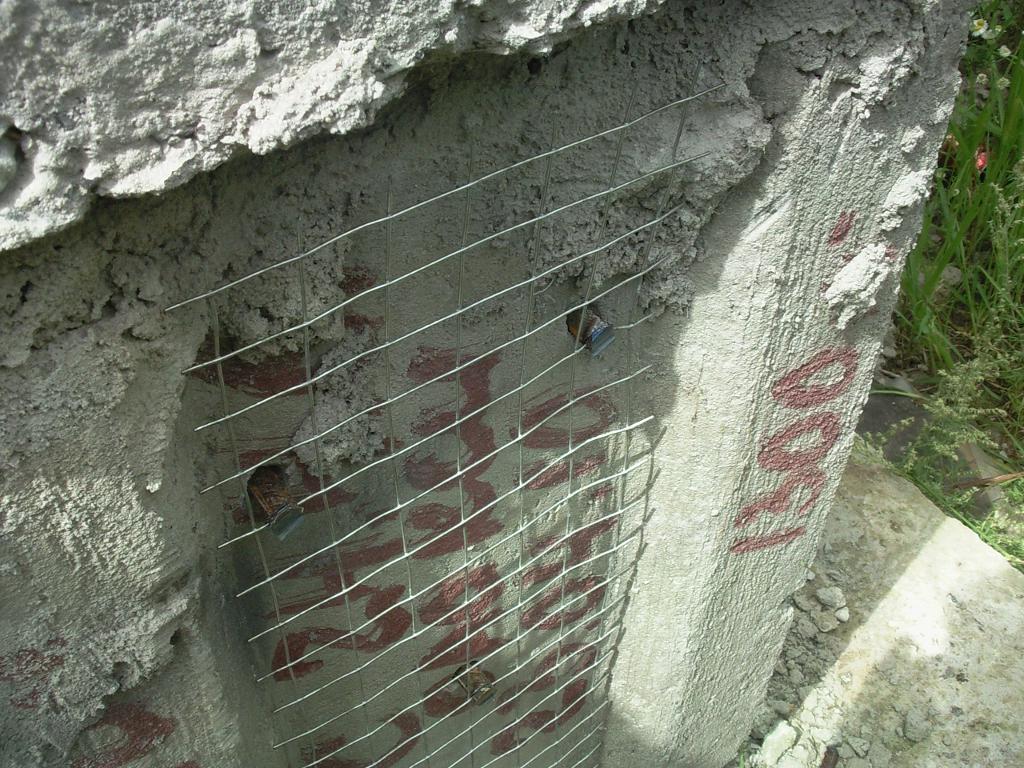

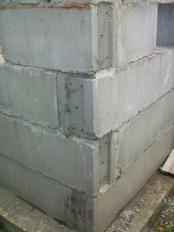

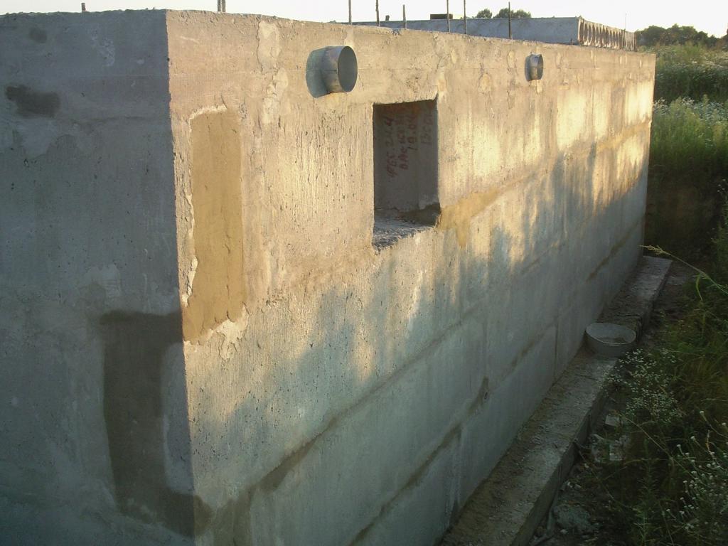

А на этих выходных наконец-то начал добивать цоколь снаружи. Штукатурил швы и торцы блоков. 10 раз пожалел что не затер все швы во время монтажа блоков, но тогда реально не хватало рук - не давали крановщику простаивать:D
На торцы блоков наконец-то присобачил арматурную сетку, которая лежит уже пару месяцев порезанной и мозолила глаза :)

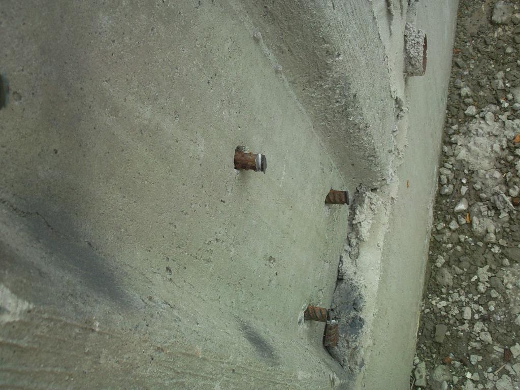

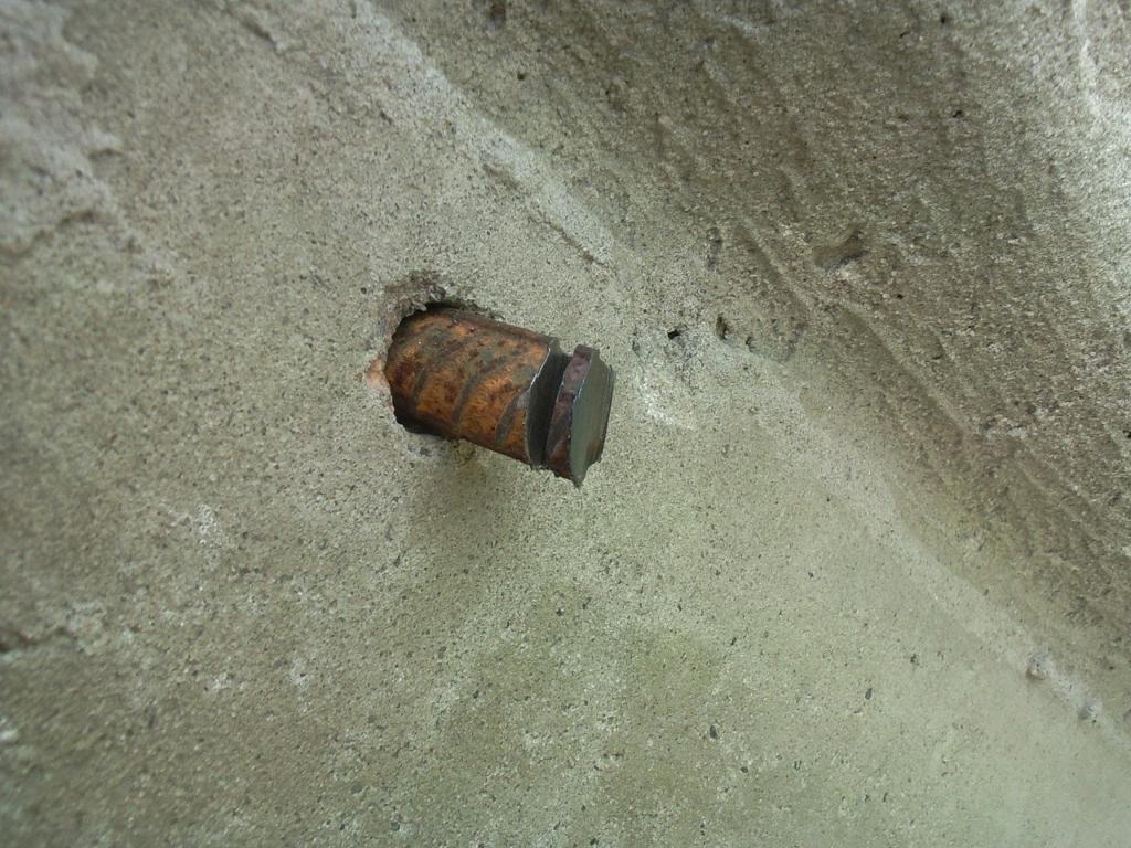

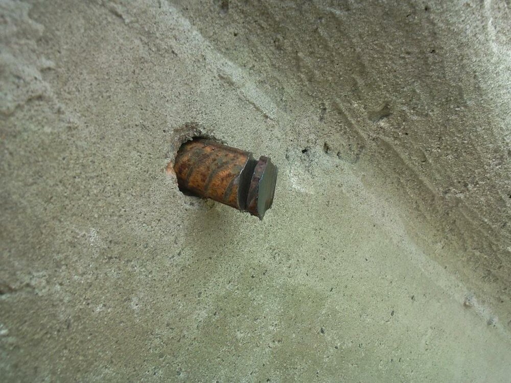

Долго думал как крепить сетку к блокам, но потом нашел очень простой способ. Пробурил 12 буром отверстия под анкера. 10 арматура очень отлично и почти намертво забивается молотком в эти дырки. Ну это делают почти все. А вот как крепить сетку к анкерам был вопрос. Прикручивать вязальной проволокой - ненадежный вариант, т.к. анкера короткие да и особо зацепить не за что. Потом придумал делать прорези в 2 мм от торца анкера. Заволишь сетку в прорель, стукнул молотком - и мертво! :)
Правда пожалел что изначально бурил блоки не под лекало. Не всегда ячейки сетки попадали на анкера, приходилось немного подгибать прутья сетки. Правда под конец и эту проблему я поборол - делал продольные пропилы в торце арматуры на 5-8 мм, тоже отлично зажимает сетку, но в таком случае проще было подогнать сетку к анкерам. Осталось раствором сделать откосы на выступающей части плиты и можно гидроизолировать.
