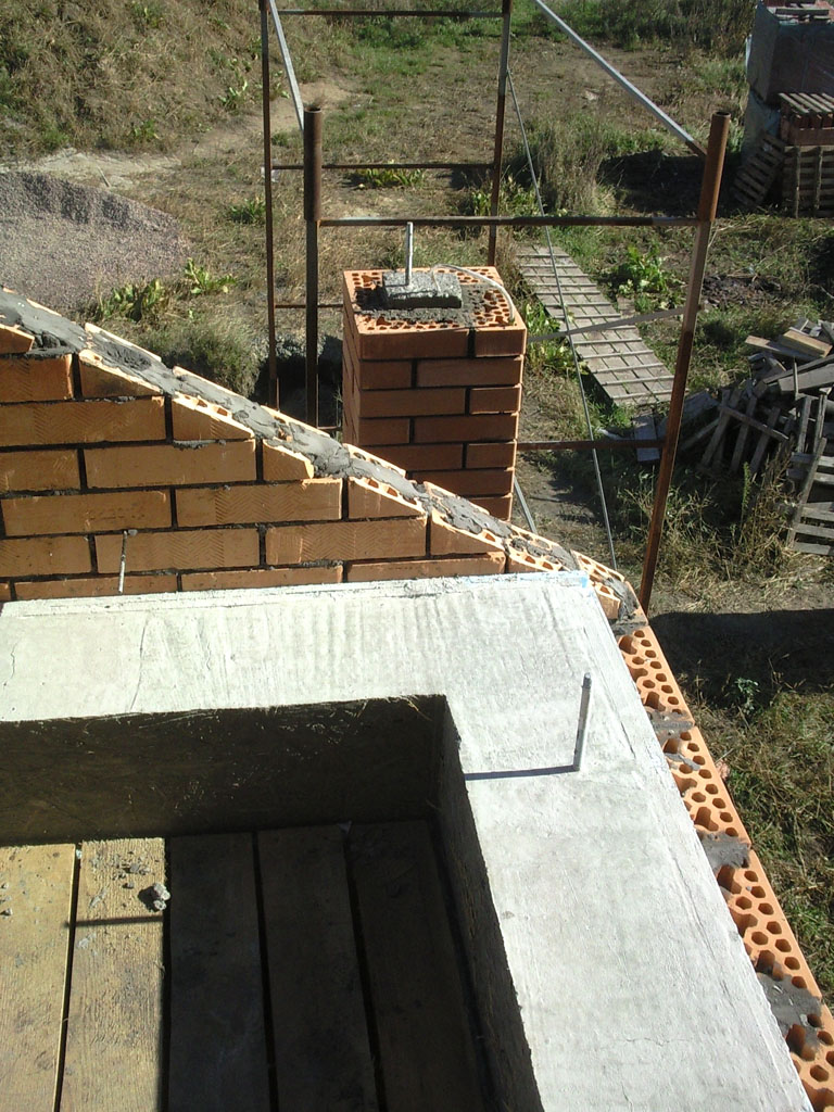

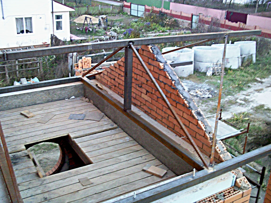

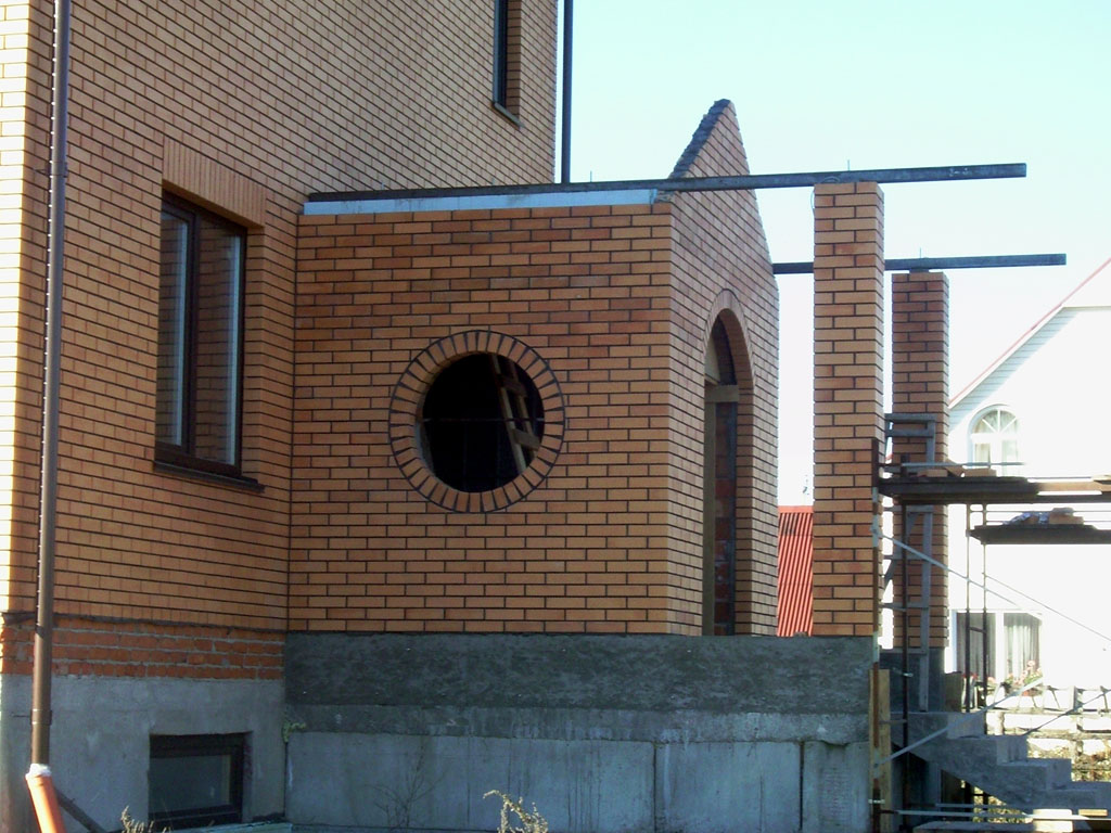

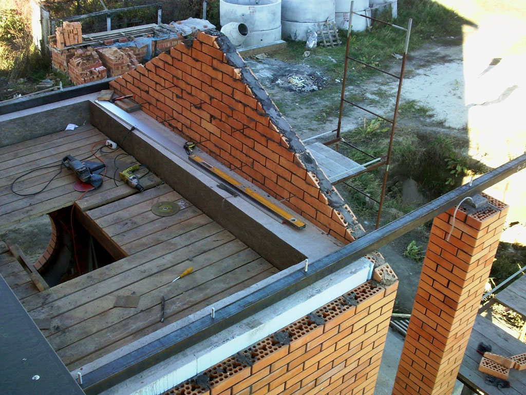

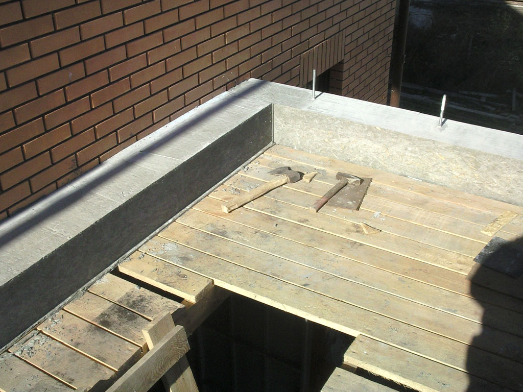

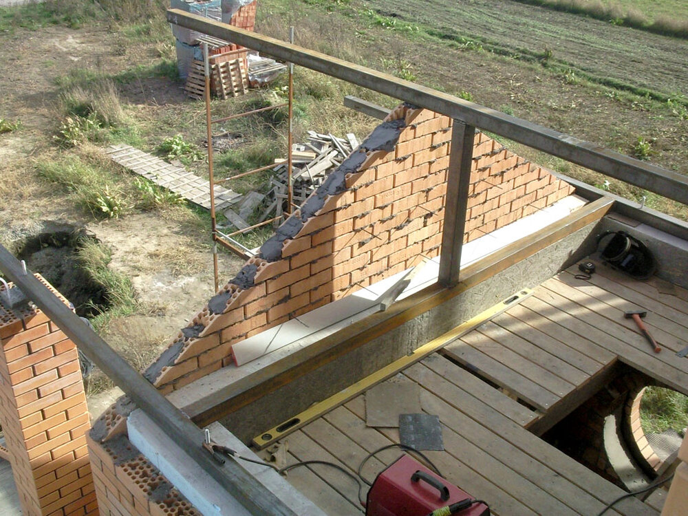

Игореха Опубліковано: 19 жовтня 2013 Автор Поділитись Опубліковано: 19 жовтня 2013 Сегодняшний день можно считать днем начала зарождения новой крыши. Я бы сказал "крышки",учитывая ее размеры :D Выставили прогоны-мауэрлаты. Стремное занятие - сверлить наверху ответсия Ф16 в 3мм стали. Два раза чуть не вывихнул руку дрелью. Но все обошлось. К вечеру успел еще проварить поперечные балки между прогонами и сварить на них вертикальные стойки под коньковый прогон. Точность... Ну в общем - как я люблю:D Отклонения от линейных размеров до 2мм на 4х. метрах. Значит стропила буду зарезать под лекало, что должно сильно сэкономить время сборки стропилки. Осталось приварить коньковый прогон, приварить подкосы, покрасить металл, проложить под прогоны рубероид, прикрутить на шпильки и можно приступать к дереву. 9 Посилання на коментар Поділитися на інших сайтах More sharing options...
Игореха Опубліковано: 20 жовтня 2013 Автор Поділитись Опубліковано: 20 жовтня 2013 Основная и единственная погрешность, которая возникла - на расстоянии между прогонами. Возле стены дома расстояние между ними по финалу получилось на 2мм больше, чем над крыльцом. Никак не мог взять в толк, почему? Разметку отверстий в прогонах делал по своему методу, опробованному на деревянных мауэрлатах основной крыши. На шпильки прогоны сели почти идеально, без молотка и какой-то матери. Значит все должно быть ровно.... И тут я вспомнил!:D Когда я делал разметку отверстия под шпильки, которые торчат из колонн, я приставлял к колоннам лестницу со стороны площадки, ессно. И я вчера видел, что когда я лезу по ней, колонна немного вибрирует вверху, т.к. последний бетон в колонны я укладывал накануне, и он еще свежий. НО я не придал тогда этому особого значения. А теперь понимаю, что пока я размечал отверстие под шпильку, колонна была немного наклонена наружу под весом приставленной лестницы и меня:D Снял нагрузку - колонна вернулась в вертикальное положение, и прогоны естественно немного стянуло на шпильках вслед за колоннами. Всё, теперь я спокоен - я знаю корень косячка:D Посилання на коментар Поділитися на інших сайтах More sharing options...

sheff Опубліковано: 20 жовтня 2013 Поділитись Опубліковано: 20 жовтня 2013 А почему нельзя просто было загнуть конец шпилек? С гайками проще выравнивать, правильно понял? Шпилька 16 китаец эпиковский? Просто самому скоро прийдется такую процедуру делать Посилання на коментар Поділитися на інших сайтах More sharing options...
Игореха Опубліковано: 20 жовтня 2013 Автор Поділитись Опубліковано: 20 жовтня 2013 А почему нельзя просто было загнуть конец шпилек? С гайками проще выравнивать, правильно понял? Шпилька 16 китаец эпиковский? Просто самому скоро прийдется такую процедуру делать А как бы я забивал шпильки точно по месту в кладку? ;) Ну и согнутая шпилька.... если и не поломается, то толку от этого анкера будет немного. Все равно что просто шпильку в раствор утопить. В общем - геморно это и менее надежно. Я бы заманался их выставлять в одну линию строго вертикально :D Шпильки 14мм. Эпиковские. Посилання на коментар Поділитися на інших сайтах More sharing options...

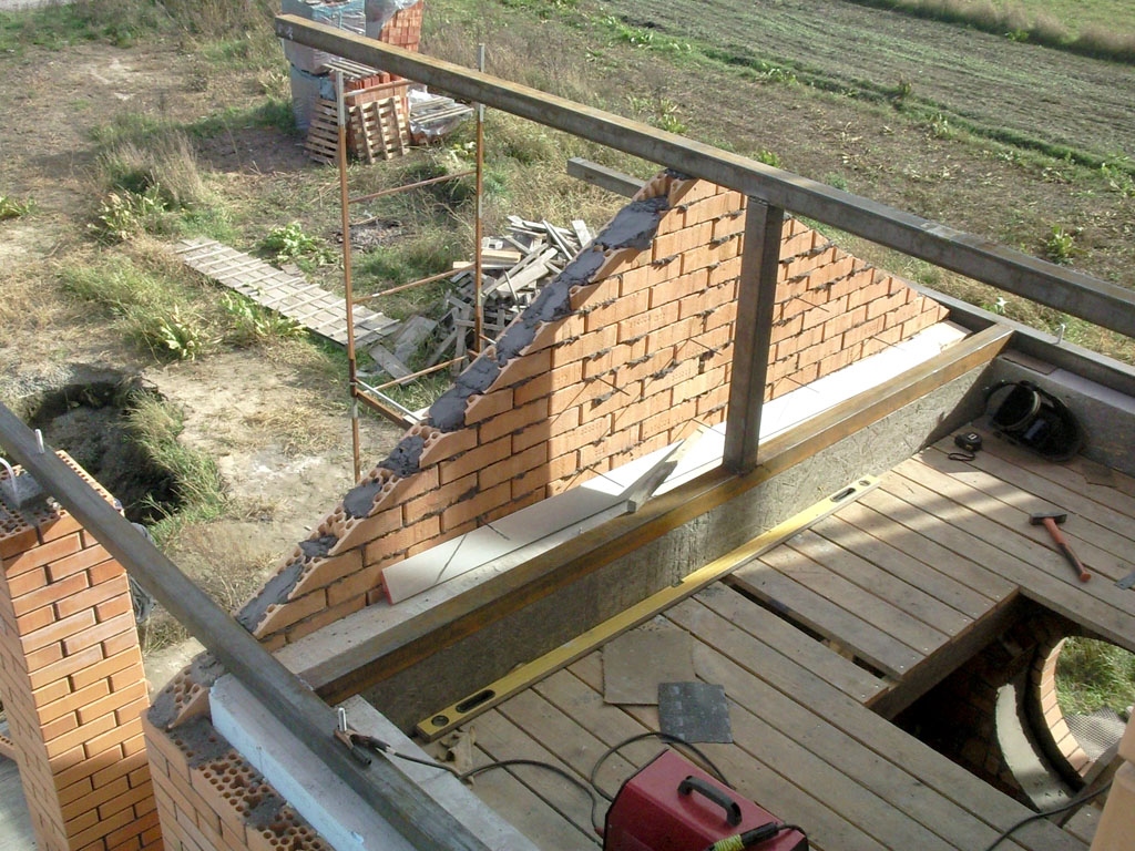

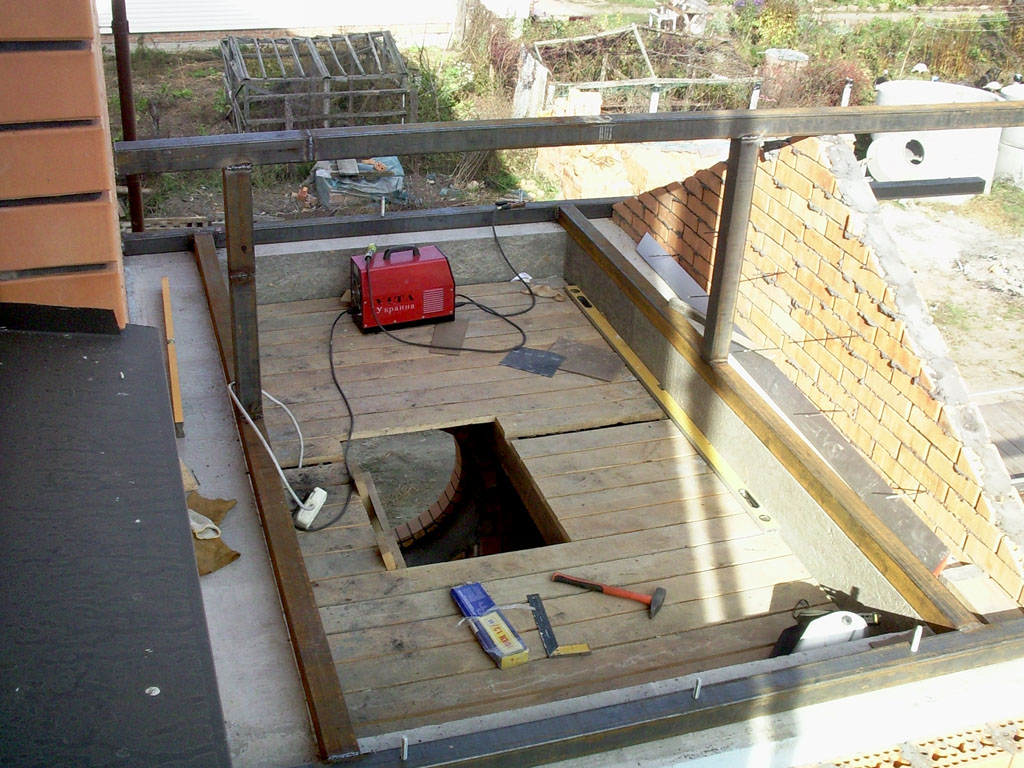

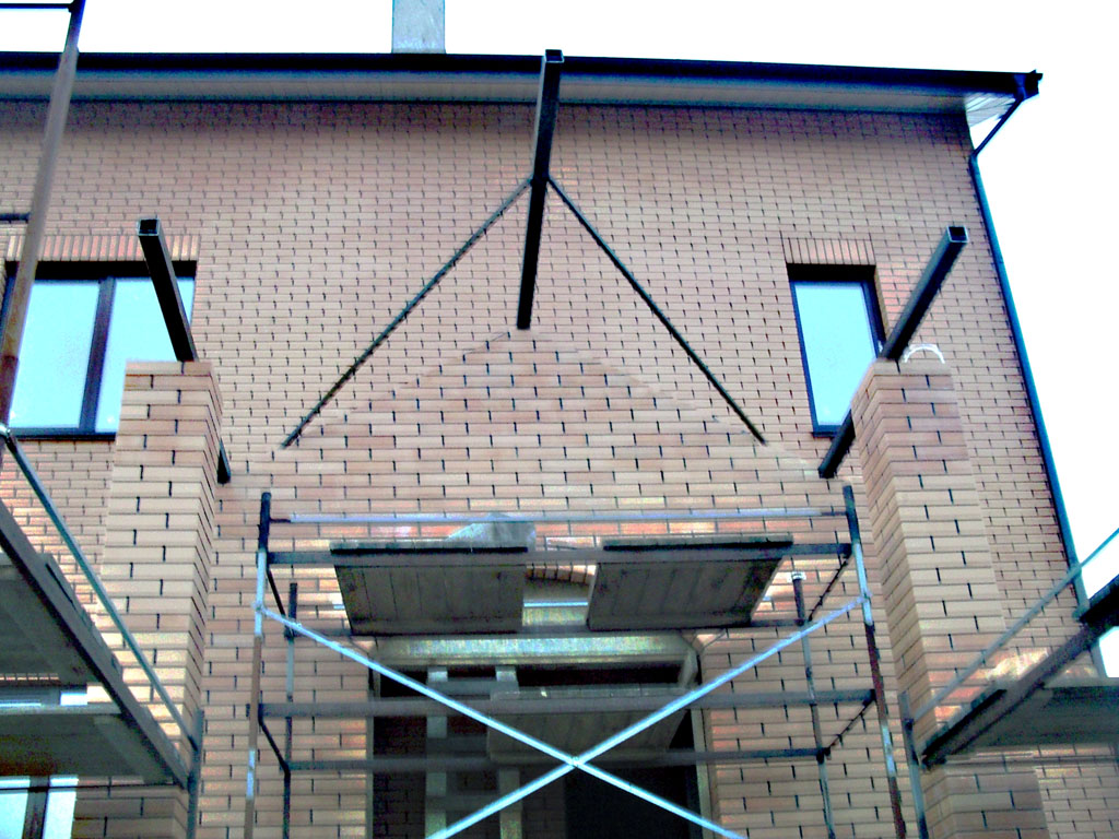

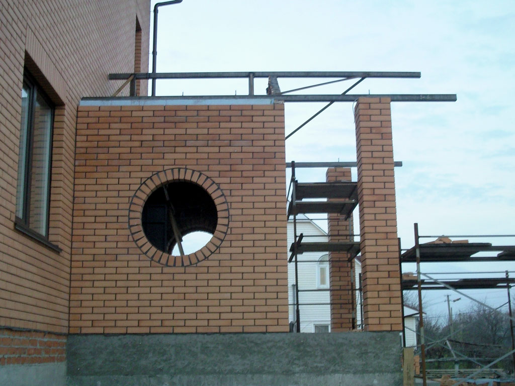

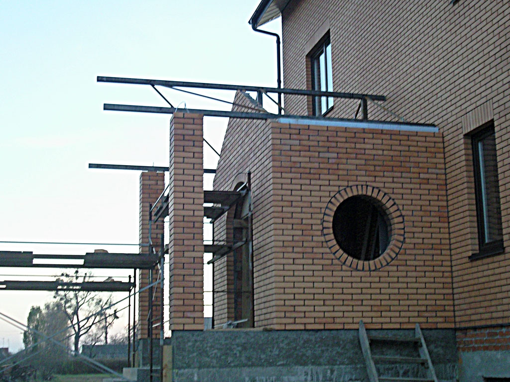

Игореха Опубліковано: 20 жовтня 2013 Автор Поділитись Опубліковано: 20 жовтня 2013 Сегодня установил коньковый прогон, и приварил подкосы. Рассчитывал быстрее, но уж слишком муторное занятие торцевать подкосы которые секутся двумя плоскостями да еще и под разными углами. Да и варить подкосы на вылете конькового прогона на высоте 4 метра потолочным швом - то еще "удовольствие". Думаю что еще немного укреплю консоль конькового прогона. Под моим весоми он прогибается на 2-3мм. А хочется чтобы совсем не прогибался:D 4 Посилання на коментар Поділитися на інших сайтах More sharing options...
