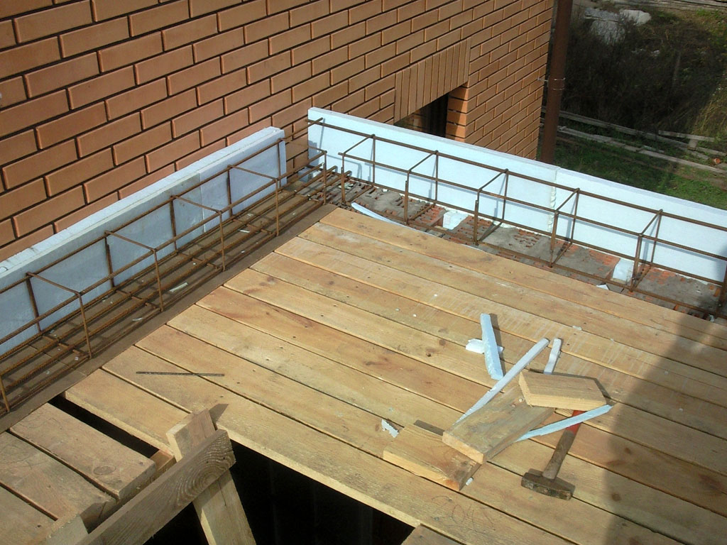

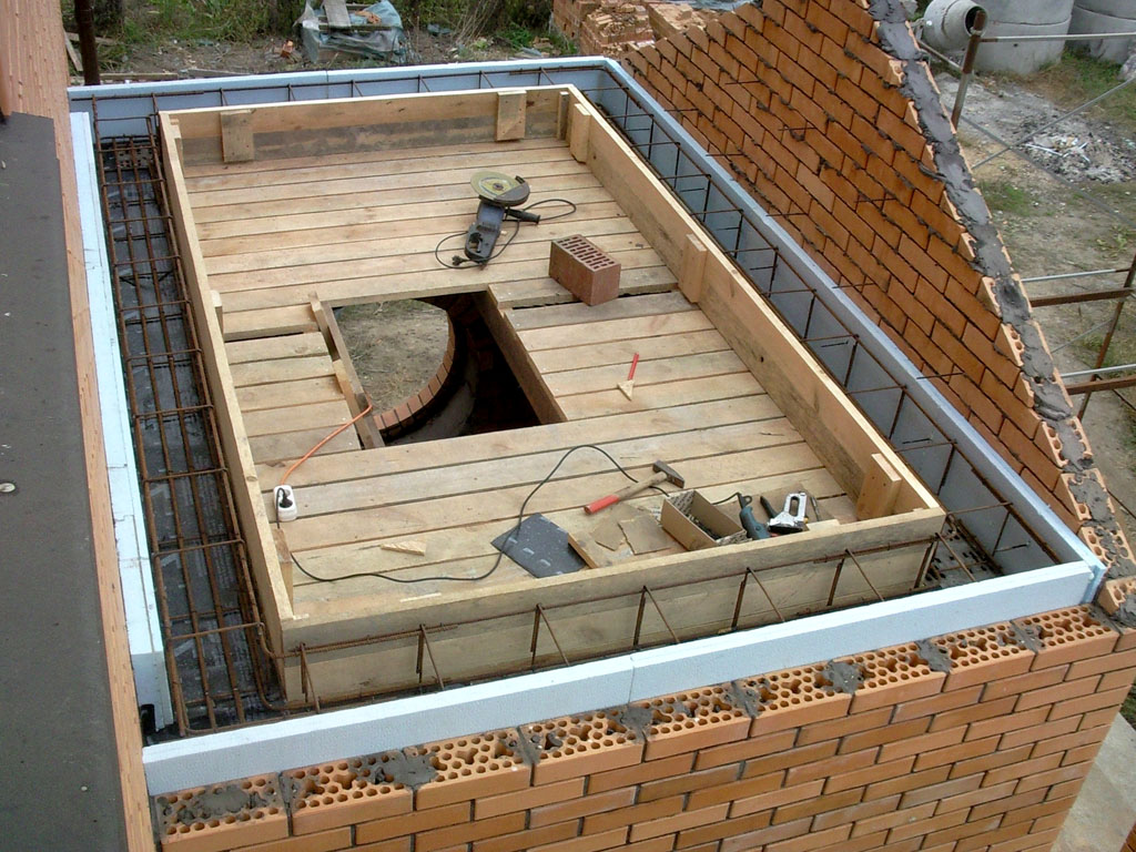

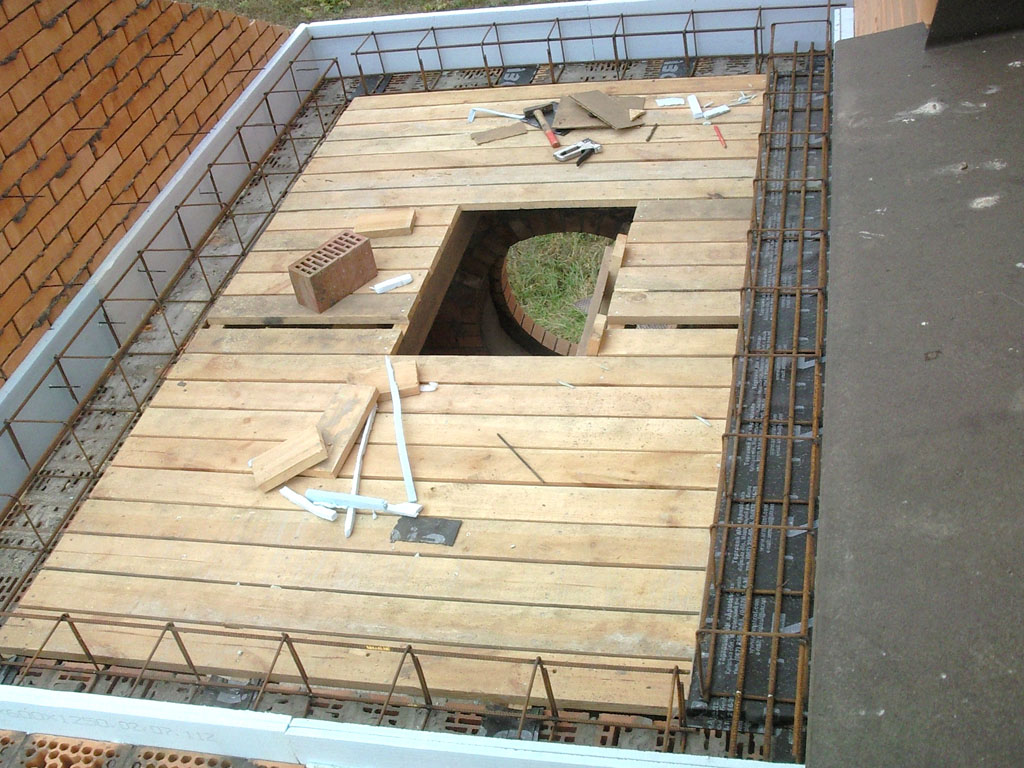

Игореха Опубліковано: 15 жовтня 2013 Автор Поділитись Опубліковано: 15 жовтня 2013 Еще пара мелких штрихов и все готово к укладке бетона Точность уровня опалубки, как и рассчитывал +- 1мм. )))) 7 Посилання на коментар Поділитися на інших сайтах More sharing options...
Елочка Опубліковано: 15 жовтня 2013 Поділитись Опубліковано: 15 жовтня 2013 Точность уровня опалубки, как и рассчитывал +- 1мм. )))) Завидно...:D:rolleyes: 1 Посилання на коментар Поділитися на інших сайтах More sharing options...

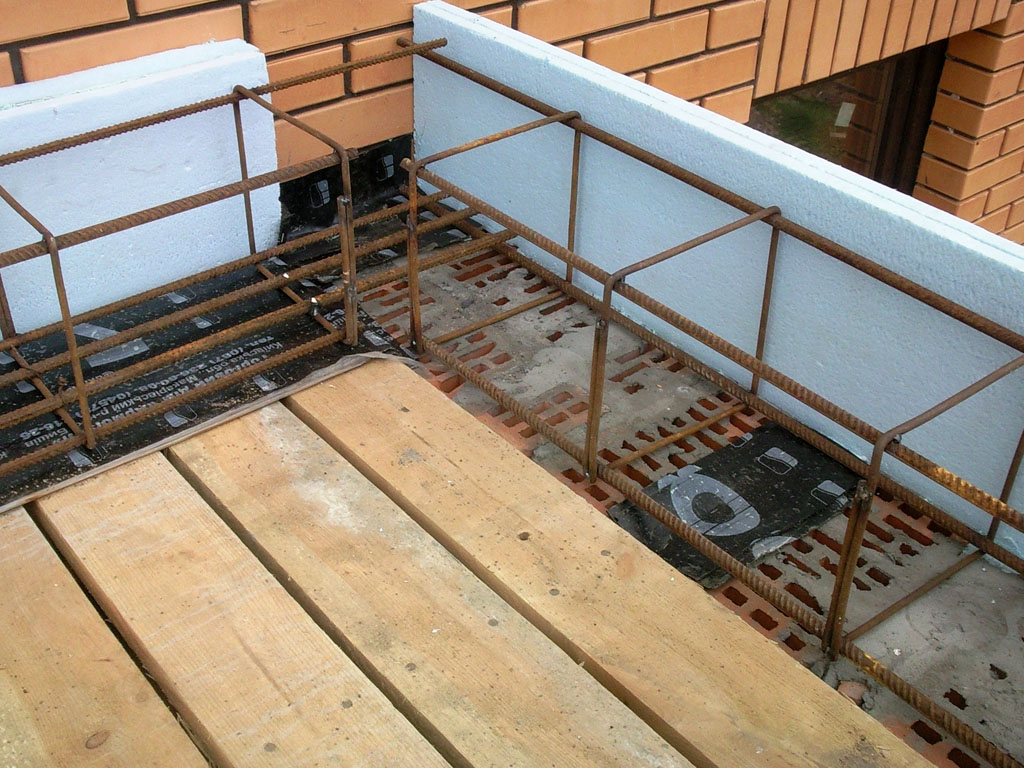

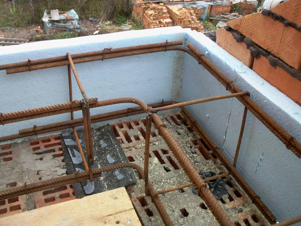

valeriy123 Опубліковано: 15 жовтня 2013 Поділитись Опубліковано: 15 жовтня 2013 Еще пара мелких штрихов Не мое дело, конечно, но зачем там не защемленный армо каркас, да еще такой мощный? Защитные зазоры вроде маленькие. Да еще пустотелый кирпич под заливкой. Это так, типа по делу... Посилання на коментар Поділитися на інших сайтах More sharing options...
Игореха Опубліковано: 15 жовтня 2013 Автор Поділитись Опубліковано: 15 жовтня 2013 Завидно...:D:rolleyes: Спасибо! Но... было бы чему )) Это вынужденная мера. Хочу получить красивую и ровную крышу Правда, об этом буду знать только я. Как показывает практика, косина в 5см со стороны и не заметна вовсе. Но трудозатрат на эту точность уходит очень много. Подготовка под армопояс общей длиною 11 метров - три рабочих дня. Много Добавлено через 11 минут Не мое дело, конечно, но зачем там не защемленный армо каркас, да еще такой мощный? Защитные зазоры вроде маленькие. Да еще пустотелый кирпич под заливкой. Это так, типа по делу... Отвечу не по порядку. А чем плох пустотелый кирпич под АП? Чем должен быть защемлен армокаркас? Или вы про армопояс? Армопояс мне нужен как и многим. 1. Стянуть несвязанные стены. 2. Стянуть стены, которые на фасадной стороне работают на разрыв - там широкая арка на четверть окружности. 3. Основа под прогоны (мауэрлаты). Хоть я и буду делать стропилку без распора, но кровля будет не очень банальная, хоть и маленькая. Мощный? Согласен. Но для меня его повышенная мощность - копейки и сущие пустяки. Я всегда склоняюсь к тому, что если уж делать АП, то делать его как положенно. Если бы я сделал мини-пояс, то по бетону я бы сэкономил аж на 200 грн, а по материалам для опалубки - на 150. Итого 350 грн. А по времени вышло бы на пару часов быстрее (может быть). Ведь все равно делать всё тоже самое, только чуть уже. Вывод. Либо делать как положенно, либо не делать вовсе (тогда можно реально сэкономить на первое время) ;) Защитный слой возле хомутов - 13-20 мм. Вполне достаточно. Я это сразу учитывал. ЗС возле рабочей арматуры 20-25мм. 2 Посилання на коментар Поділитися на інших сайтах More sharing options...
valeriy123 Опубліковано: 15 жовтня 2013 Поділитись Опубліковано: 15 жовтня 2013 Стянуть несвязанные стены. Армо шов вполне справился бы с этими задачами. В кирпич бетон будет проливаться (и молочко утекать). Посилання на коментар Поділитися на інших сайтах More sharing options...
Игореха Опубліковано: 15 жовтня 2013 Автор Поділитись Опубліковано: 15 жовтня 2013 Армо шов вполне справился бы с этими задачами. В кирпич бетон будет проливаться (и молочко утекать). Если вы заметили, то шов там не совсем катит ;) Один из пролетов армопояса - балка. По поводу утекания - уже проверено неоднократно. А конкретно в этом случае, будет еще предварительная проливка раствором перед бетоном без перерыва во времени. Именно по причине малой защемленности и малого нижнего ЗС (именно с ним иногда возникают проблемки) ПС армошов плохо справляется с фиксацией шпилек под мауэрлаты. Я бы сказал - никак ППС тем не менее, спасибо за критический взгляд со стороны Но, право, это для меня уже пройденные этапы, и я над ними не парюсь. Просто знаю что делаю и для чего. Все вопросы, которые вы мне задали, я сам себе задал перед началом стройки веранды и входной группы. И я сам себе на них давно ответил Посилання на коментар Поділитися на інших сайтах More sharing options...
valeriy123 Опубліковано: 15 жовтня 2013 Поділитись Опубліковано: 15 жовтня 2013 Один из пролетов армопояса - балка. Согласен. Успеха! 1 Посилання на коментар Поділитися на інших сайтах More sharing options...

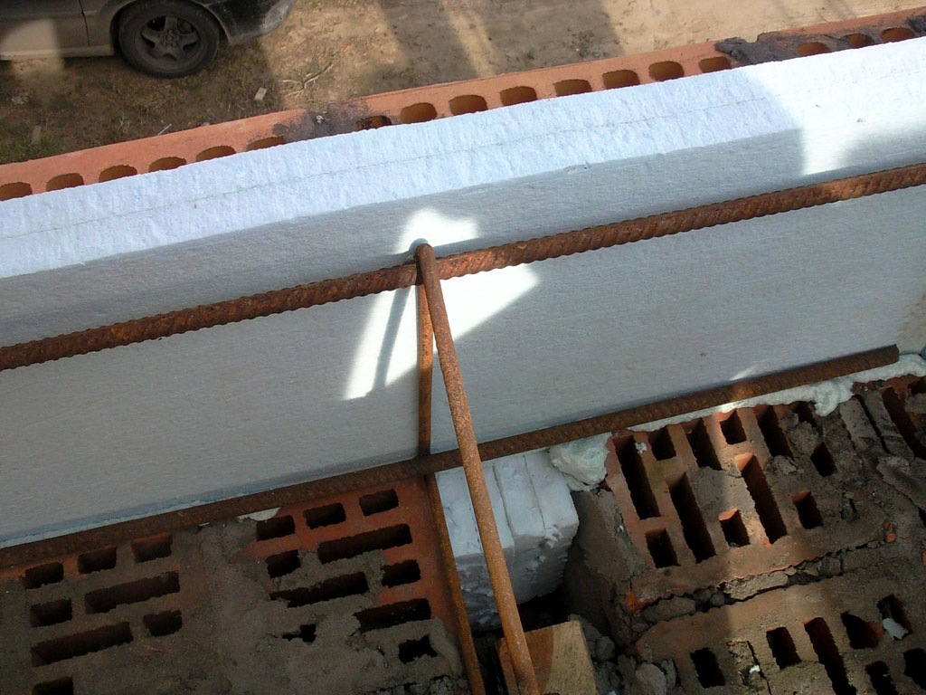

КОРН Опубліковано: 16 жовтня 2013 Поділитись Опубліковано: 16 жовтня 2013 а для чего нужны шпильки во фронтоне? Посилання на коментар Поділитися на інших сайтах More sharing options...
Игореха Опубліковано: 16 жовтня 2013 Автор Поділитись Опубліковано: 16 жовтня 2013 а для чего нужны шпильки во фронтоне? Это не шпильки, а базальтовая арматура. Сверху пояса еще будет забутовка. Ну не люблю я несвязанных треугольных стеночек в пол-кирпича. При чем, если слегка ударить или надавить на верхушку фронтона, он слегка вибрирует и покачивается, не смотря на свои небольшие габариты. Заодно и армопояс дополнительно пригружу кладкой наряду с кровлей. Армопояс будет лучше выполнять свои функции - будет дополнительный балласт. Посилання на коментар Поділитися на інших сайтах More sharing options...
