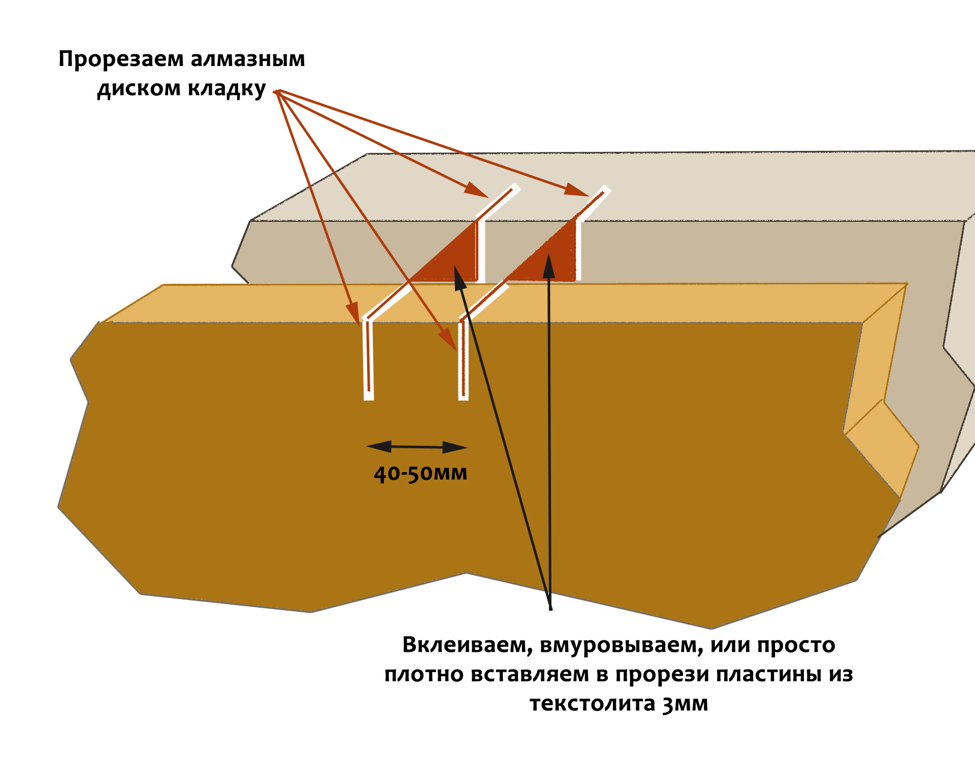

SergeyKo Опубліковано: 16 жовтня 2013 Поділитись Опубліковано: 16 жовтня 2013 Если зазор был бы гораздо шире, то пришлось бы брать текстолит, т.к. оргстекло при больших проемах не выдержало бы такой нагрузки на прогиб при толщине 10мм. Или пришлось бы брать 20-30мм. В продолжение разговора, а как на счет БПА, скажем 16 мм, на опирание окна шуки 3, большого - 5 шт. У меня между забутовкой и лицевой кладкой расстояние 18 см (вата 15 см), планирую порезать по 30 см. Что скажете? Посилання на коментар Поділитися на інших сайтах More sharing options...
Игореха Опубліковано: 16 жовтня 2013 Автор Поділитись Опубліковано: 16 жовтня 2013 В продолжение разговора, а как на счет БПА, скажем 16 мм, на опирание окна шуки 3, большого - 5 шт. У меня между забутовкой и лицевой кладкой расстояние 18 см (вата 15 см), планирую порезать по 30 см. Что скажете? С пятой попытки определил что такое БПА :D Эти проставки надо ставить не по ширине окна, а по количеству импостов + два по краям рамы. В принципе, сама арматура-то выдержит. И характеристики не плохие. Но. Я себе трудно представляю, как на арматуре регулировать высоту. В идеале, нужна плоская ровная площадка основания. На арматуру вы клин не поставите, хоть деревянный, хоть кнудсен. Самое простое решение, которое я вижу.... Лучше нарисую, чтобы долго не объяснять. Добавлено через 19 минут Нарисовал. Думаю идея ясна. Сверху на вертикальные пластины можно уже и горизонтальную пластину приклеить, несколько шире, чем расстояние между вертикальными вставками. Из оргстекла, или текстолита. Толщина ее при этом будет не более 5мм. 2 Посилання на коментар Поділитися на інших сайтах More sharing options...
SergeyKo Опубліковано: 16 жовтня 2013 Поділитись Опубліковано: 16 жовтня 2013 Добавлено через 19 минут Нарисовал. Думаю идея ясна. Сверху на вертикальные пластины можно уже и горизонтальную пластину приклеить, несколько шире, чем расстояние между вертикальными вставками. Из оргстекла, или текстолита. Толщина ее при этом будет не более 5мм. Спасибо, все красиво. Как регулировать высоту? Точно также можно подложить пластину под стержень нужной толщины, зато не нужно резать кирпич... Чем меньше работы тем лучше при одинаковом результате!? Посилання на коментар Поділитися на інших сайтах More sharing options...
Игореха Опубліковано: 16 жовтня 2013 Автор Поділитись Опубліковано: 16 жовтня 2013 Спасибо, все красиво. Как регулировать высоту? Точно также можно подложить пластину под стержень нужной толщины, зато не нужно резать кирпич... Чем меньше работы тем лучше при одинаковом результате!? Не совсем понял... зачем пластину ПОД стержень? Высота регулируется монтажными клиньями. Клинья выставляются на горизонтальную опорную площадку (на круглую арматуру особо клин не поставишь) и с их помощью регулируется высота. Или вы о чем-то ином говорите? А можете эскизик набросать, чтобы мы говорили об одном и том же? Посилання на коментар Поділитися на інших сайтах More sharing options...
SergeyKo Опубліковано: 16 жовтня 2013 Поділитись Опубліковано: 16 жовтня 2013 Не совсем понял... зачем пластину ПОД стержень? Высота регулируется монтажными клиньями. Клинья выставляются на горизонтальную опорную площадку (на круглую арматуру особо клин не поставишь) и с их помощью регулируется высота. Или вы о чем-то ином говорите? А можете эскизик набросать, чтобы мы говорили об одном и том же? Все правильно. Но окно должно стоять не на клиньях, а на жестком и прочном материале, в данном случае не проводщий холод. Клинья деревянные? Я только сейчас подошел к окнам.... могу и не знать. Посилання на коментар Поділитися на інших сайтах More sharing options...
Игореха Опубліковано: 16 жовтня 2013 Автор Поділитись Опубліковано: 16 жовтня 2013 Все правильно. Но окно должно стоять не на клиньях, а на жестком и прочном материале, в данном случае не проводщий холод. Клинья деревянные? Я только сейчас подошел к окнам.... могу и не знать. Тогда для понимания выдам вам "пирог". Как ставится окно. Основание. Регулировочные монтажные клинья. Подставочный профиль. Рама. Посилання на коментар Поділитися на інших сайтах More sharing options...

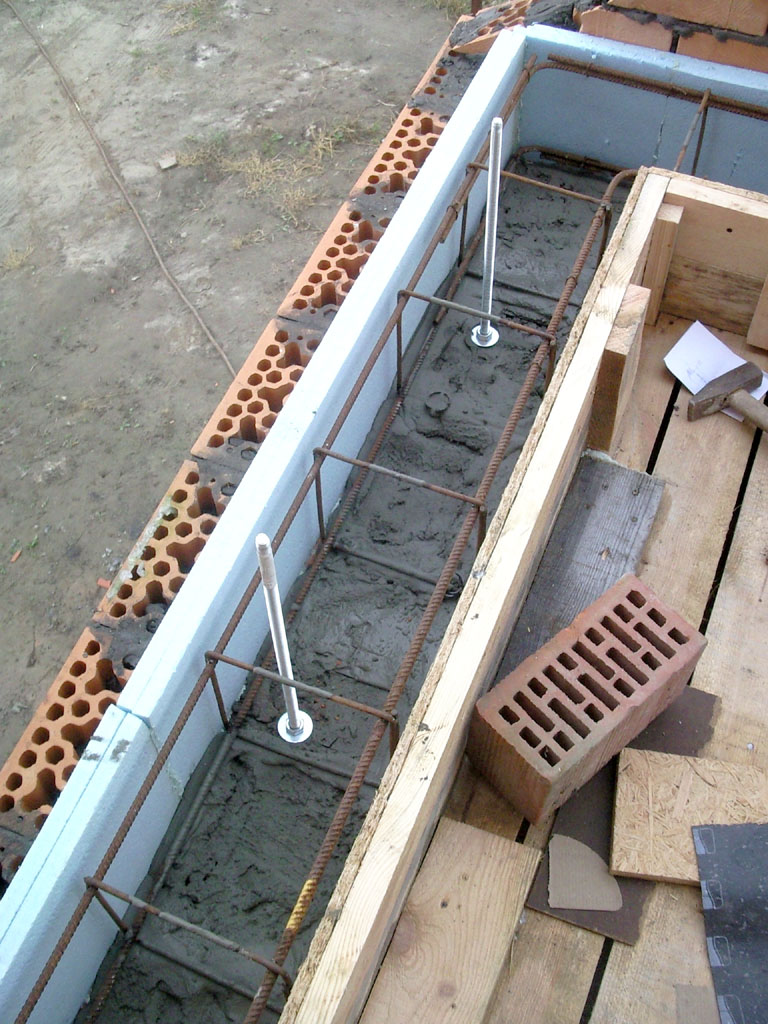

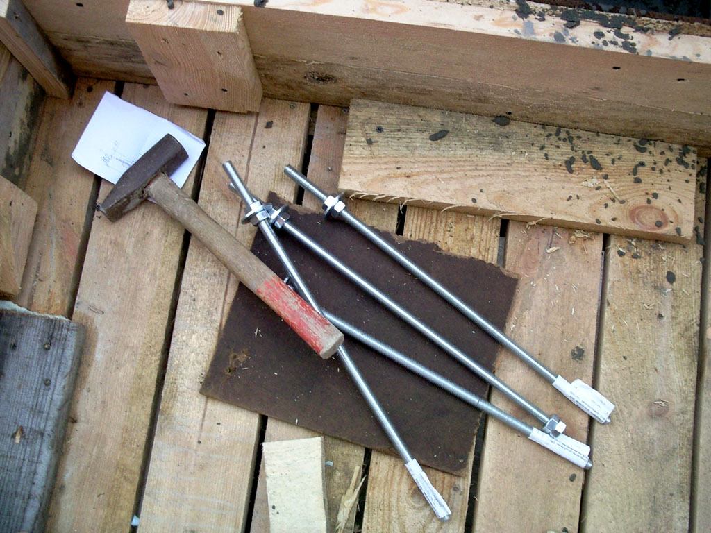

Игореха Опубліковано: 17 жовтня 2013 Автор Поділитись Опубліковано: 17 жовтня 2013 Собственно, вчера уклали бетон в армопояс. Фото финальной стадии нет, т.к. заканчивали уже при свете прожекторов. Но там ничего интересного. Бетон как бетон )))) Но пару фоток начала процесса выложу, т.к. часто задаются вопросы, как монтировать шпильки под мауэрлат в армопояс. Почему-то у многих это вызывает трудности, хотя все банально. Ну и недавний вопрос по поводу пустотелой керамики. Мой рецепт прост. Во-первых готовим небольшое количество ЦПР, как для бетона необходимой марки, только без щебня. Проливаем этот раствор на блоки. Дощечкой, мастерком, или еще чем-либо уплотняем, чтобы раствор хорошо зашел в пустоты керамики, и сверху остался небольшой слой раствора, практически до касания с нижней арматурой каркаса (хомутами). Делаем такую себе "мокрую подбетонку". Если ЗС достаточно большой, то второе требование не принципиально. У меня минимальный ЗС, поэтому нормальный бетон плохо заходит под нижнюю арматуру, и ему надо немного помочь. Если бетон бодяжить до состояния жидкой сметаны, то он конечно зайдет куда хошь, но марка по финалу будет совсем на та. После проливки и уплотнения раствора выжидаем 10-15 минут, чтобы раствор немного осел. Речь идет именно о технологии, применимой к керамическим блокам НФ (для керапоротермов очевидно тоже подойдет). Заранее готовим шпильки минимальной общей длиной Х=12см+Высота АП+Толщина мауэрлата+3см. На низ шпилек накручиваем две гайки и расширенную кузовную шайбу, зажатую между ними. Свободный нижний конец шпильки остается свободным на порядка 8-10см. На верх шпильки накручиваем 2 гайки и контрим так, чтобы шпилька не торчала выше верхней гайки. Берем рулетку, линейку, и размечаем на растворной "подбетонке" места установки шпилек. Я не размечал. Я сразу выставлял шпильки по месту по рулетке и прикладывая линейку к опалубке и шпильке. Берем молоток потяжелее (не обязательно кувалду) и просто вбиваем шпильку по самые помидоры нижнюю гайку в кладку. Керамика пробивается без проблем. А подсевший раствор в пустотах не дает шпильке уходить в стороны и падать. Во всяком случае у меня все шпильки сели по месту почти мертво. Только 2 шпильки немного люфтили. Но это не критично - после укладки бетона я их выставил по струнке. Тот же метод наверняка применим и к ГБ. После забивания две верхние гайки ессно скручиваем. 2 Посилання на коментар Поділитися на інших сайтах More sharing options...

SergeUA Опубліковано: 17 жовтня 2013 Поділитись Опубліковано: 17 жовтня 2013 Заранее готовим шпильки минимальной общей длиной Х=12см+Высота АП+Толщина мауэрлата+3см. На низ шпилек накручиваем две гайки и расширенную кузовную шайбу, зажатую между ними. Свободный нижний конец шпильки остается свободным на порядка 8-10см. На верх шпильки накручиваем 2 гайки и контрим так, чтобы шпилька не торчала выше верхней гайки. Берем рулетку, линейку, и размечаем на растворной "подбетонке" места установки шпилек. Я не размечал. Я сразу выставлял шпильки по месту по рулетке и прикладывая линейку к опалубке и шпильке. Берем молоток потяжелее (не обязательно кувалду) и просто вбиваем шпильку по самые помидоры нижнюю гайку в кладку. ... Тот же метод наверняка применим и к ГБ. После забивания две верхние гайки ессно скручиваем. С ума сойти, какие сложности ... намного проще взять сварочный аппарат, обрезки арматуры по 1015 см, любой и приварить крестом кусок арматуры к шпильке... гайки, шайбы... они денег стоят... Посилання на коментар Поділитися на інших сайтах More sharing options...
Игореха Опубліковано: 17 жовтня 2013 Автор Поділитись Опубліковано: 17 жовтня 2013 С ума сойти, какие сложности ... намного проще взять сварочный аппарат, обрезки арматуры по 1015 см, любой и приварить крестом кусок арматуры к шпильке... гайки, шайбы... они денег стоят... Я хоть и не боюсь сварочника, но с гайками проще и надежнее Хоть и дороже, конечно. Добавлено через 7 минут и приварить квадратики из стального листа к шпилькам (что есть в хозяйстве) А для тех кто сварочник в руки не брал? ;) Квадратики тоже надо где-то взять и нарезать )))) Ну кому как. Я описал как делал я. Если кому будет полезно - буду рад Кстати. В квадратиках еще и отверстия надо будет насверлить, как минимум? ;) У меня на эти операции с гайуками и шайбами ушло 2 минуты времени. Сварочник не разворачивал. А с пластинами надо: болгаркой нарезать, дрелью дырок наделать, сваркой приварить. Потратить на это все пол-часа времени. Ну если к этому готовиться за неделю, то можно и так. А я вчера экспромтом во второй половине дня принял решение - заливаться (выпало пару часов свободного времени. Чтобы на субботу уже был фронт работы с прогонами. Дополнительных 30 грн на мой объем крепежа (гайки и шайбы) было не жалко ))) 1 Посилання на коментар Поділитися на інших сайтах More sharing options...
Игореха Опубліковано: 17 жовтня 2013 Автор Поділитись Опубліковано: 17 жовтня 2013 Для kastal Нарисовал. Думаю идея ясна. Еще раз вспомнил про ваш вопрос. Т.е. вы хотите именно доработать опорные участки под уже установленные окна? Тогда этот вариант не для вас, конечно Если уже установлены, я бы не трогал. Но если очень хочется, то наверное вариант с базальтовой арматурой оптимальный. По два прута + клин на них, и расклинить в уже имеющемся зазоре. Это теоретически, а практически надо конечно по месту смотреть. Посилання на коментар Поділитися на інших сайтах More sharing options...
Ceazar Опубліковано: 19 жовтня 2013 Поділитись Опубліковано: 19 жовтня 2013 和当你学会中文吗? If you couldn't translate it, casually, it means: When you managed to learn Chinese?:D Во как торкнуло ))))) этом скока нужна бетона вручную забодяжить чтобы на китайском заговорить ))))))) (те, кто хоть раз самостоятельно месил бетон, меня поймут) Про выставление шпилек в газобетон: забить, конечно, можно но для получения ровной шеренги со шпилек лучше подготовить посадочные гнезда с помощью бура меньшего диаметра, а потом уже с помощью молоточка смонтировать шпильки. Данный вариант намного проще в исполнении нежели играться со сваркой. 1 Посилання на коментар Поділитися на інших сайтах More sharing options...
Игореха Опубліковано: 19 жовтня 2013 Автор Поділитись Опубліковано: 19 жовтня 2013 Про выставление шпилек в газобетон: забить, конечно, можно но для получения ровной шеренги со шпилек лучше подготовить посадочные гнезда с помощью бура меньшего диаметра, а потом уже с помощью молоточка смонтировать шпильки. Данный вариант намного проще в исполнении нежели играться со сваркой. Ну да, чуть не забыл совсем )))) В ГБ можно и нужно предварительно засверлить посадочные места. Посилання на коментар Поділитися на інших сайтах More sharing options...
КОРН Опубліковано: 19 жовтня 2013 Поділитись Опубліковано: 19 жовтня 2013 Ну да, чуть не забыл совсем )))) В ГБ можно и нужно предварительно засверлить посадочные места. А я в свое время до такого не догадался. Гнул шпильки и привязывал к АК. Блин. Посилання на коментар Поділитися на інших сайтах More sharing options...
