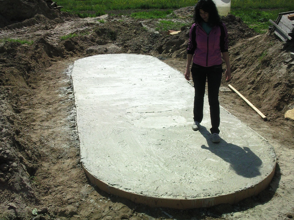

Игореха Опубліковано: 8 травня 2014 Автор Поділитись Опубліковано: 8 травня 2014 Залились. Каменный цветок конечно не очень вышел, но терпимо. Заливались вдвоем с отцом. Сначала плиту, потом лестницу. Надо было успеть везде. Но лестница - более ответственный этап. Поэтому слив часть бетона в плиту, сразу переключились на лестницу. Там всего 0,5 куба. Но заняло это минут 40-45 с уплотнением и привинчиванием крышек. Когда вернулись к плите, чтобы заровнять, то бетон уже прилично сел до состояния П0,5:o Надо было додуматься заказать замедлитель схватывания бетона. В общем, разровнять поверхность плиты, как я люблю, не очень получилось. Но как для засыпки грунтом вышло очень даже ничего Водитель миксера в этот раз попался нормальный и адекватный. Никуда не спешил. Фронт работ я ему рассказал с самого начала. Не спеша, без дерганья и проваливания опалубки слил бетон и даже дал совет, о котором я раньше почему то не слышал ))) Мы все время совковыми лопатами бетон разгоняли. А он посоветовал взять грабли... Реально, в 2 раза легче разгребать! За что и был вознагражден небольшой премией 7 Посилання на коментар Поділитися на інших сайтах More sharing options...
Шаркер Опубліковано: 8 травня 2014 Поділитись Опубліковано: 8 травня 2014 А он посоветовал взять грабли... Реально, в 2 раза легче разгребать! За что и был вознагражден небольшой премией Действительно тема, тоже слышал и видел грабли. Другой такой дядька еще орудовал тяпкой. Два человека разравнивали бетон. А мне как-то вскрыли другой такой секретный приемчик, водители миксеров, что мол, как замедлитель используют - сахар! Я посмеялся, потом еще два раза переспрашивал у других миксерщиков, те подтверждали. Типа, на 1 миксер - 6-7 кубов, надо добавить 3-5 кг. сахара. Вот такое "бают" Одесские миксерщики. 3 Посилання на коментар Поділитися на інших сайтах More sharing options...

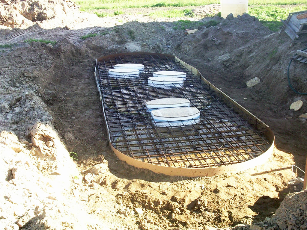

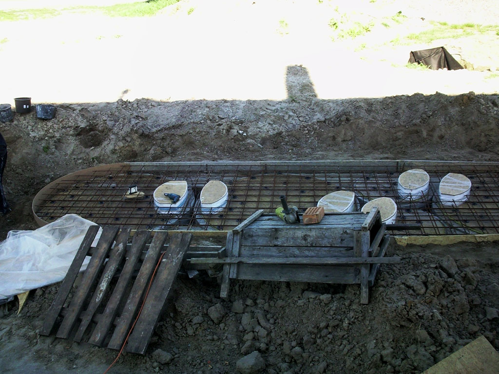

Игореха Опубліковано: 8 травня 2014 Автор Поділитись Опубліковано: 8 травня 2014 Нее.. сахар бы я не рискнул )) Жаба давит - сам сладкое люблю;):D Ну и фотки перед заливкой. Зря я конечно старался с опалубкой так сильно. Уровень опалубки выставлен до точности лазерного луча нивелира. Не довелось воспользоваться этой точностью Сразу отвечаю на вопрос. Опалубка НЕ кривая!:D Просто в месте расширения опалубки, находятся метровые кольца, и за счет толщины стенок, их габаритный размер на 6см шире с каждой стороны. Этим зигзагом я обводил выступ метровых колец. Фотки после заливки будут потом - не было уже сил, да и стемнело. 12 Посилання на коментар Поділитися на інших сайтах More sharing options...

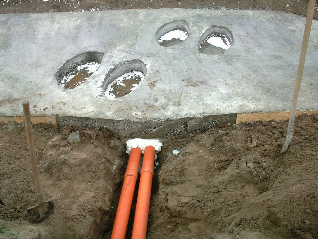

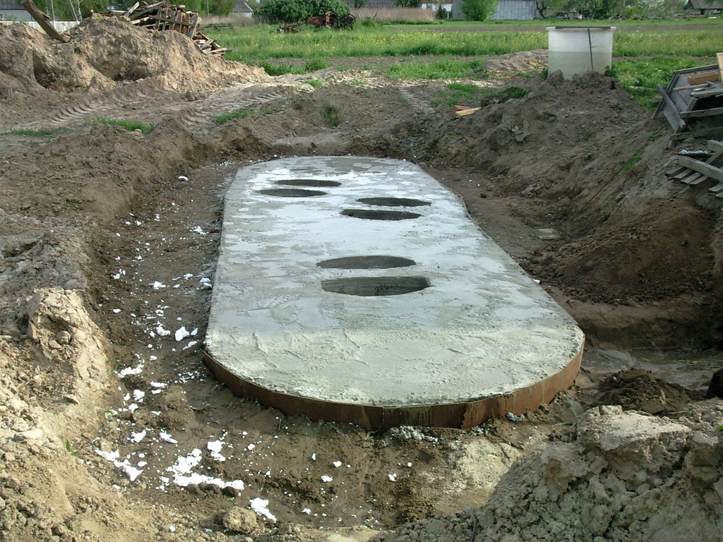

Игореха Опубліковано: 9 травня 2014 Автор Поділитись Опубліковано: 9 травня 2014 Со ступенек снял крышки, поверхность бетона отличная. Выковырял из плиты пенопластовые вкладыши. Не обошлось без трех праздничных орудийных залпов в честь Дня Победы. Решил сжечь мусор, и вместе с ним остатки пенопласта от вкладышей. В мешке с мусором оказалось три пустых баллона от монтажной пены :D Соседи наверняка оценили )) Были опасения по поводу глубоких раковин в торцах плиты из-за того что не смогли нормально уплотнить бетон. Раковины есть, но оголенной арматуры нет - это главное. Раскопал заглушенные трубы канализации и ливневки, и завел их в свои колодцы. Пока присыпал песком и пролил водой. Грунтом сверху нагружать не спешу. Т.к. котлован был закопан недавно, то грунт еще будет садиться. Песок будет постепенно перемещаться под трубы не прогибая их. 8 Посилання на коментар Поділитися на інших сайтах More sharing options...
Игореха Опубліковано: 9 травня 2014 Автор Поділитись Опубліковано: 9 травня 2014 Заодно, еще раз проверил магистрали ливневки на предмет ухода уклона после усадки грунта. Закапывали ливневку год назад. Влил по литру в каждую с дальнего конца. Через 22 метра вылилось по пол-литра и потом еще долго продолжало капать, но объем я уже не считал. Достаточно того, что литр воды в принципе прошел 22 метра Значит все отлично. 6 Посилання на коментар Поділитися на інших сайтах More sharing options...
