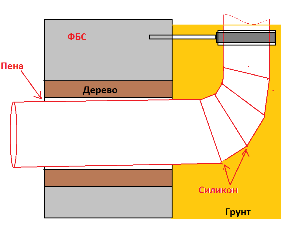

plywoods Опубліковано: 18 червня 2014 Поділитись Опубліковано: 18 червня 2014 Эластичная гильза в растворе У меня вообще не эластичная получается Посилання на коментар Поділитися на інших сайтах More sharing options...

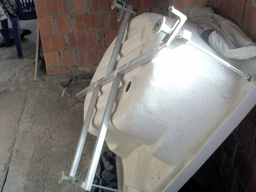

Игореха Опубліковано: 18 червня 2014 Автор Поділитись Опубліковано: 18 червня 2014 У меня вообще не эластичная получается А дерево там откуда? Чи то квадратная деревянная гильза? Может ее убрать? Добавлено через 11 минут Т.к. летом хотим немного пожить в доме, чтобы не мотаться, и заниматься стройкой вплотную, решил немного обустроить быт. Купил сегодня гидробокс AquaStream 110 HB. Китай-китаем :D Инструкция по сборке типа есть. Но лучше бы ее не было совсем. Напиано и нарисовано одно. По факту - совсем другое. Не было у меня в детстве ЛЕГО (тогда его в совке вообще не было). Наверстываю За 5 часов собрал поддон, задние стенки и боковые стенки. И это только начало. Хотя основной конструктив и собран, но еще стописят мелких деталей и столько же разных винтиков, которые надо приспосабливать интуитивно. Пришлось даже немного рассверлить отверстия на одной из стоек - не влазило боковое стекло. Самое печальное - рама под поддоном. Из фольги сделана. Придется укреплять, или сварить новую, надежную. Благо - она не очень сложная в исполнении. 6 Посилання на коментар Поділитися на інших сайтах More sharing options...
plywoods Опубліковано: 19 червня 2014 Поділитись Опубліковано: 19 червня 2014 А дерево там откуда? Чи то квадратная деревянная гильза? Может ее убрать? Ну да, типа гильза. Убрать и поискать какие-то спец. манжеты? Или тупо утеплить и запенить? Посилання на коментар Поділитися на інших сайтах More sharing options...
Игореха Опубліковано: 19 червня 2014 Автор Поділитись Опубліковано: 19 червня 2014 Ну да, типа гильза. Убрать и поискать какие-то спец. манжеты? Или тупо утеплить и запенить? Убрать. Зачем вам гниющее дерево в фундаменте? Спецманжеты - это наверное перебор. Можно запенить, если вы уверены, что грунт уже устоялся. Если еще будет усадка, то надо изобразить что-то типа как у меня или у Denzа 1 Посилання на коментар Поділитися на інших сайтах More sharing options...

Дядя Гриша Опубліковано: 19 червня 2014 Поділитись Опубліковано: 19 червня 2014 ........... Купил сегодня гидробокс AquaStream 110 HB. Китай-китаем :D Пришлось даже немного рассверлить отверстия на одной из стоек - не влазило боковое стекло. Самое печальное - рама под поддоном. Из фольги сделана. Придется укреплять, или сварить новую, надежную. Благо - она не очень сложная в исполнении. Вот если бы ВЫ 2 сварили... Посилання на коментар Поділитися на інших сайтах More sharing options...
Игореха Опубліковано: 19 червня 2014 Автор Поділитись Опубліковано: 19 червня 2014 Вот если бы ВЫ 2 сварили... В каком плане? У вас тоже это чудо китайского боксопрома? :D Ну если очень надо, то могу и 2. Но, правда, это будет не на днях. А когда буду его "немного" разбирать для отделки ванной комнаты. Сейчас разобрать, просто для переварки каркаса, не стану. Лучше его лишний раз не трогать 1 Посилання на коментар Поділитися на інших сайтах More sharing options...

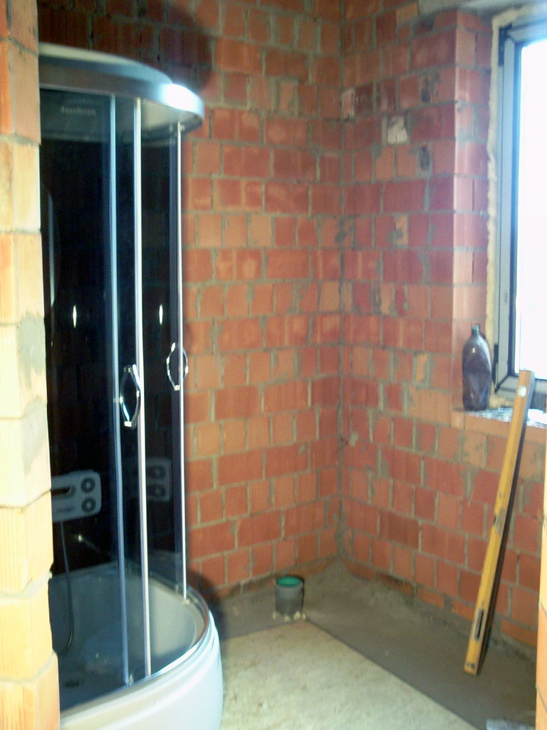

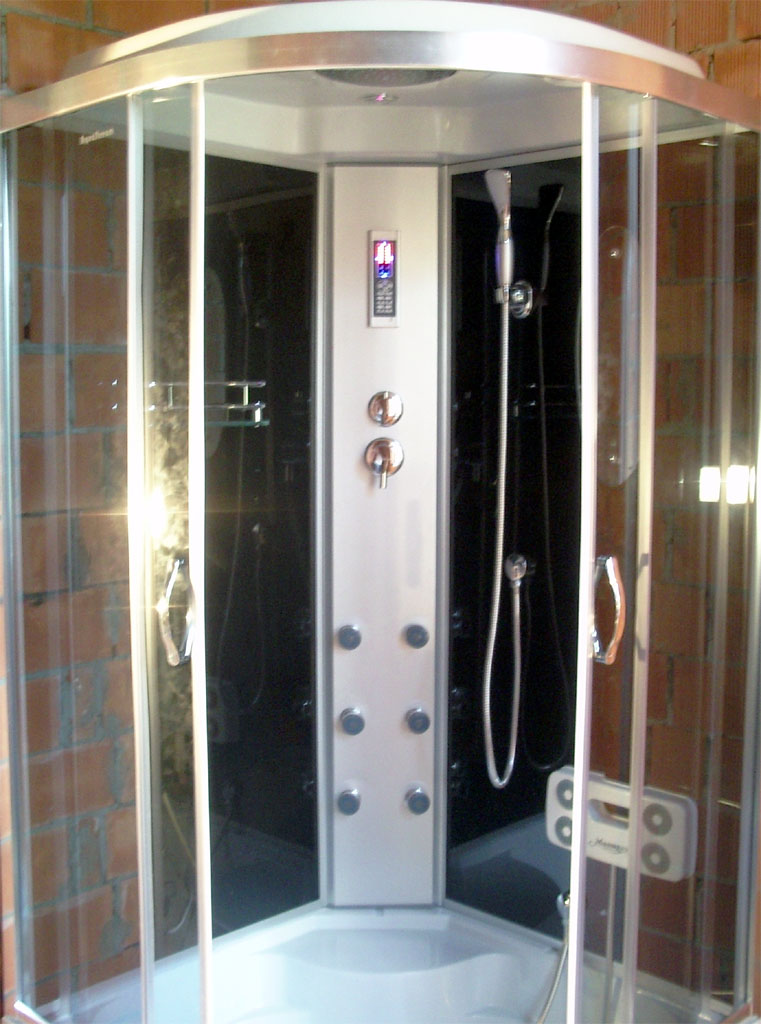

Игореха Опубліковано: 19 червня 2014 Автор Поділитись Опубліковано: 19 червня 2014 (змінено) Сегодня за 3 часа дособирал гидробокс полностью - аж сам не поверил :D Видимо, сегодня интуиция у меня работала лучше чем вчера. Ну, что могу сказать. Из положительного - цифровое радио, как для китайского ширпотреба, довольно хорошее. Во всяком случае, отлично принимает на вот то метровый кусок провода, который идет с ним в комплекте. Прием очень чистый. Копеечный китайский динамик, как для своего "класса" тоже довольно не плох. Музыку теперь буду слушать из гидробокса ))) Двери, а точнее их подвесная система - лучшее из того что я встречал на ширпотребовских китайских боксах. У меня создается впечатление, что этот бокс изобретали два китайских рабочих, по принципу "плохой и хороший полицейский" :D Почему нельзя остальное сделать на подобном уровне - не ясно. Из минусов. Вчера уже написал. Ну и конечно - пластиковые ручки "под хром" - куда же без этого. Вытяжной вентилятор а-ля "из дешового комьютерного корпуса" шуминт - надо поменять на нормальный. И еще блок питания (таки импульсник) дает хорошие наводки по сети. Во всяком случае, после включения его в розетку, мой работающий старый приемник начал жутко фонить. В целом, собранным гидробоксом остался почти доволен. Если бы он еще и стоил чуть дешевле. ))) Но я его брал исключительно на первое время, пока идет сройка. А там посмотрим. Если переживет стройку, то дорпаботаю и может еще послужит в быту Прикупил сегодня еще бойлерок Атлантик на 150 литров с сухим теном. Осталось поставить белого друга, кинуть временную разводку ГВС и можно жить :D Змінено 19 червня 2014 користувачем Игореха 14 Посилання на коментар Поділитися на інших сайтах More sharing options...
