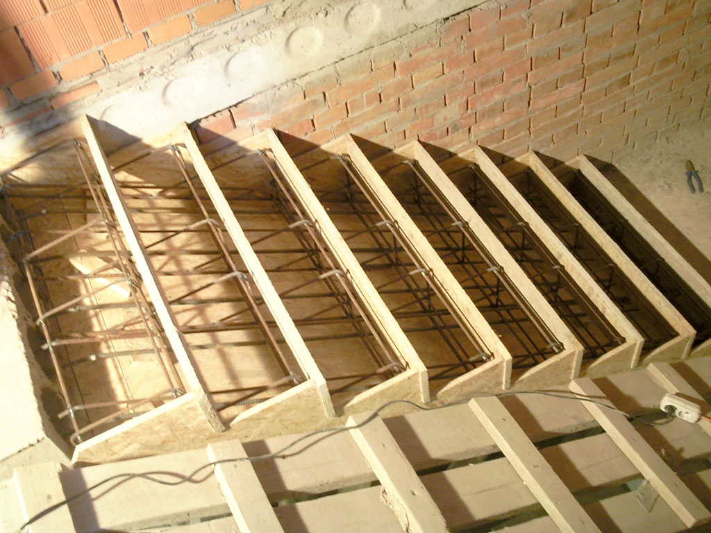

blacktigra Опубліковано: 5 травня 2014 Поділитись Опубліковано: 5 травня 2014 Игореха, а бетон для лестницы сами будете готовить, или заводской брать? Будете использовать вибратор или пластификатор? И еще вопрос - в чем с арматурой и вязальной проволокой работаете? Я в том смысле что на руки одеваете? Мне вязаных перчаток хватает на пару дней работы, замшевых не намного дольше - рвется материал на больших пальцах об острые края арматуры и проволоки. Каркас аккуратный получился. 1 Посилання на коментар Поділитися на інших сайтах More sharing options...
Игореха Опубліковано: 5 травня 2014 Автор Поділитись Опубліковано: 5 травня 2014 Игореха, а бетон для лестницы сами будете готовить, или заводской брать? Будете использовать вибратор или пластификатор? И еще вопрос - в чем с арматурой и вязальной проволокой работаете? Я в том смысле что на руки одеваете? Мне вязаных перчаток хватает на пару дней работы, замшевых не намного дольше - рвется материал на больших пальцах об острые края арматуры и проволоки. Каркас аккуратный получился. В этот раз будет заводской, т.к. писал выше - буду сразу везти на заливку плиты для септика, и сюда заодно. Все равно полупустой миксер гонять. А так хоть до-гружу его на 0,7 куба. ;) На нижний марш был самопал с Адиумом. Не вибрировал, просто штыковал и трамбовал. Хоть того и требует технология, но учитывая относительно скромные размеры моего марша, армирование, бетон М250 и пластификатор, посчитал, что покупать еще и вибратор будет роскошью ))) В перчатках работаю только когда перетаскиваю цельную арматуру и режу. Но тоже на дня три хватает, не больше. А вязать в перчатках не очень удобно, поэтому работаю голыми руками. 1 Посилання на коментар Поділитися на інших сайтах More sharing options...

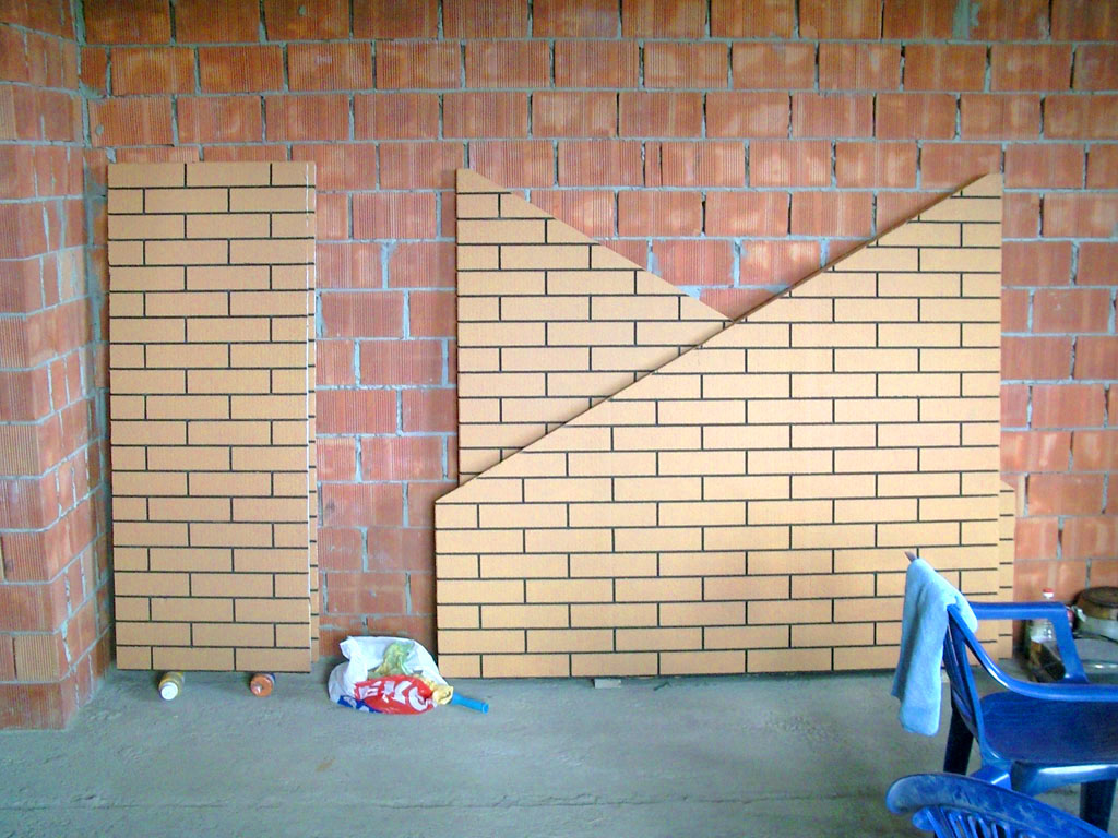

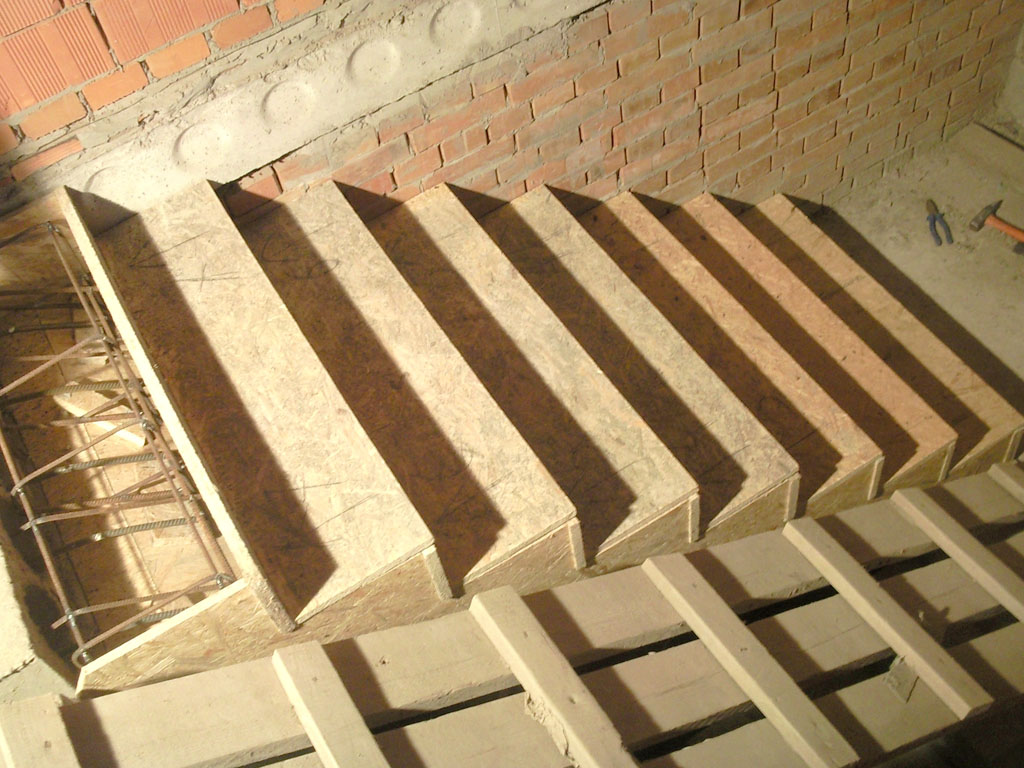

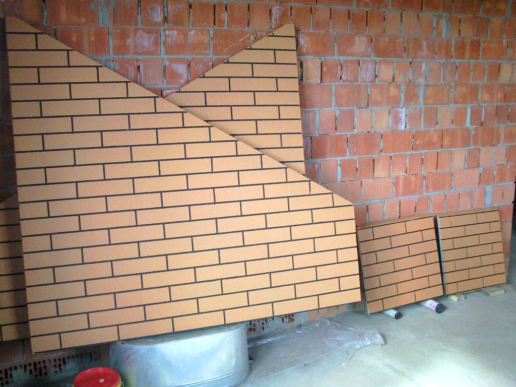

Игореха Опубліковано: 6 травня 2014 Автор Поділитись Опубліковано: 6 травня 2014 На выходных Алла помогла и докрасила финишным слоем облицовку вентканалов, которые я все никак не доделаю с прошлого года. ))) Теперь надо окончательно задуматься над флюгарками и обшивать. А я сегодня дополнительно усилил каркас лестницы в месте нижней опоры, прикрутил подступенки, и нарезал крышки для ступеней. А вместо фиксаторов под арматурой, которые временно установил для удобства вязки каркаса, засунул под арматуру куски ОСБ аналогичной толщины, чтобы при заливке можно было оперативно их извлекать из под арматуры. Хочу чтобы нижняя плоскость лестничного марша была сплошной, без торчащих фиксаторов. Впрочем, я таким методом моноличу все свои лестницы. Лестница в полной боевой готовности для заливки. Даже раньше, чем плита септика. Надо еще установить опалубку периметра плиты, прикрутить вкладыши, и можно заказывать бетон 7 Посилання на коментар Поділитися на інших сайтах More sharing options...

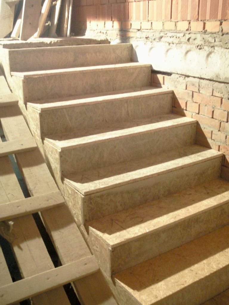

blacktigra Опубліковано: 7 травня 2014 Поділитись Опубліковано: 7 травня 2014 и нарезал крышки для ступеней. А для чего крышки? Неужели заливать будете весь бетон через верхнюю ступень? Посилання на коментар Поділитися на інших сайтах More sharing options...
Игореха Опубліковано: 7 травня 2014 Автор Поділитись Опубліковано: 7 травня 2014 А для чего крышки? Неужели заливать будете весь бетон через верхнюю ступень? Нет. Заливать буду каждую ступень. Крышки еще не привинчены, но заготовлены. Так как бетон будет П4, то без крышек он будет выливаться через нижние ступени. Залил ступень - привинтил крышку, и так по-порядку. На нижний марш крышек не делал, но делал густой бетон. И то, там чуть повыпирало бетон по центру ступеней. Не сильно и не критично, до 3х мм. Но с крышками все проще. Да и на поверхности ступени гарантированно не образуются усадочные трещинки над верхней арматурой. На входном марше делал с крышками - результат отличнейший. Получается - вся лестница в опалубке. Бетон уплотняется под крышкой ступени под напором от верхних ступеней, и бетон схватывается в комфортных условиях опалубки. 5 Посилання на коментар Поділитися на інших сайтах More sharing options...
Prinyk Опубліковано: 7 травня 2014 Поділитись Опубліковано: 7 травня 2014 А для чего крышки? Неужели заливать будете весь бетон через верхнюю ступень? тоже задался вопросом, но наверное крышки будут не прикручены и по одной заливаться, и по очереди прикручивать, при этом будет идеально ровная поврехность ступени не рекомендовал бы сильно давить на вибратор, если будете таким пользоваться Добавлено через 1 минуту Нет. Заливать буду каждую ступень. Крышки еще не привинчены, но заготовлены. Так как бетон будет П4, то без крышек он будет выливаться через нижние ступени. Залил ступень - привинтил крышку, и так по-порядку. На нижний марш крышек не делал, но делал густой бетон. И то, там чуть повыпирало бетон по центру ступеней. Не сильно и не критично, до 3х мм. Но с крышками все проще. Да и на поверхности ступени гарантированно не образуются усадочные трещинки над верхней арматурой. На входном марше делал с крышками - результат отличнейший. Получается - вся лестница в опалубке. Бетон уплотняется под крышкой ступени под напором от верхних ступеней, и бетон схватывается в комфортных условиях опалубки. Игореха, в одно время отвечали :D:D:D 2 Посилання на коментар Поділитися на інших сайтах More sharing options...
Игореха Опубліковано: 7 травня 2014 Автор Поділитись Опубліковано: 7 травня 2014 тоже задался вопросом, но наверное крышки будут не прикручены и по одной заливаться, и по очереди прикручивать, при этом будет идеально ровная поврехность ступени не рекомендовал бы сильно давить на вибратор, если будете таким пользоваться Именно. Выше писал - без вибратора. Бетон П4 сам нормально заходит во все щели и уплотняется. Ему только чуть помочь надо арматуриной и деревянным бруском 1 Посилання на коментар Поділитися на інших сайтах More sharing options...
Tsoy Опубліковано: 7 травня 2014 Поділитись Опубліковано: 7 травня 2014 Игорь, какая толщина ОСБ на опалубку лестницы? Цой ) Посилання на коментар Поділитися на інших сайтах More sharing options...
Игореха Опубліковано: 7 травня 2014 Автор Поділитись Опубліковано: 7 травня 2014 Игорь, какая толщина ОСБ на опалубку лестницы? Цой ) В основном 15мм. Есть и 20мм. Палуба - из оставшегося цельного листа 15мм. А боковины, крышки и подступенки (20) из более мелких остатков/обрезков от предыдущих опалубок. В основном по второму кругу, но есть куски и по третьему кругу пошли Не считая основной палубы, можно было и чуть тоньше использовать, но их (остатков) есть у меня )) Ну и еще одно удобство более толстого ОСБ, когда надо крутить много стыков - в торец толстого ОСБ можно спокойно закрутить шуруп не прибегая к стыковочным брусочкам ;) 1 Посилання на коментар Поділитися на інших сайтах More sharing options...
blacktigra Опубліковано: 7 травня 2014 Поділитись Опубліковано: 7 травня 2014 Нет. Заливать буду каждую ступень Понял, так и подумал но решил уточнить. А из чего сделана обшивка для дымоходов? Посилання на коментар Поділитися на інших сайтах More sharing options...
Игореха Опубліковано: 7 травня 2014 Автор Поділитись Опубліковано: 7 травня 2014 А из чего сделана обшивка для дымоходов? Если кратко - ЭППС Подробности с этого места www.stroimdom.com.ua/forum/showpost.php?p=2461796&postcount=3140 И далее с этого места www.stroimdom.com.ua/forum/showpost.php?p=2499794&postcount=3330 3 Посилання на коментар Поділитися на інших сайтах More sharing options...
Игореха Опубліковано: 7 травня 2014 Автор Поділитись Опубліковано: 7 травня 2014 Долго думал чем крепить пенопластовые вкладыши к опалубке, чтобы не всплывали. Толщина вкладышей 180мм. Оказывается, универсальные шурупы есть длиной и 220мм :D 1 Посилання на коментар Поділитися на інших сайтах More sharing options...
Игореха Опубліковано: 7 травня 2014 Автор Поділитись Опубліковано: 7 травня 2014 Сегодня укрепил стойки опалубки лестницы, прикрутил вкладыши на палубу плиты и почти закончил опалубку периметра плиты. На завтра заказал миксер. Надеюсь не возникнет накладок с бетонированием лестницы, ибо надо будет слить миксер в бетономешалку, корыто и еще какую-нибудь емкость, а уже оттуда таскать бетон в опалубку. 2 Посилання на коментар Поділитися на інших сайтах More sharing options...
