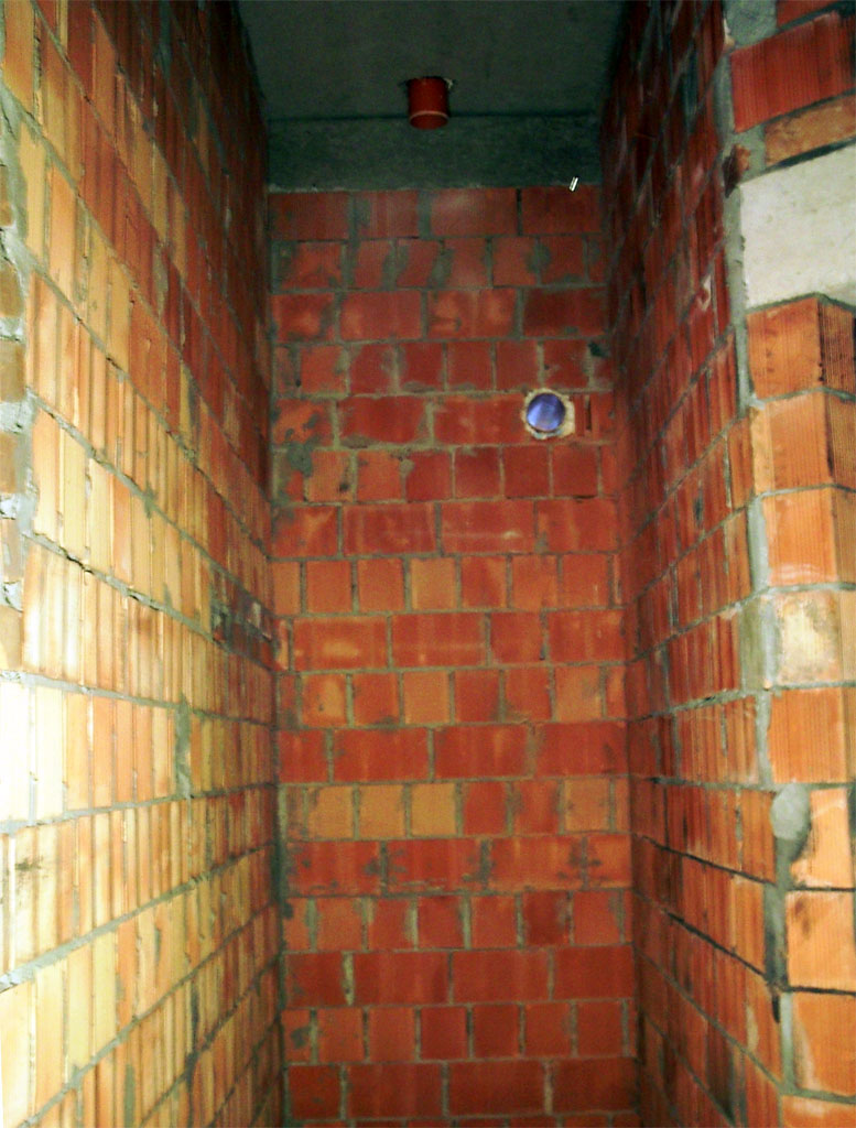

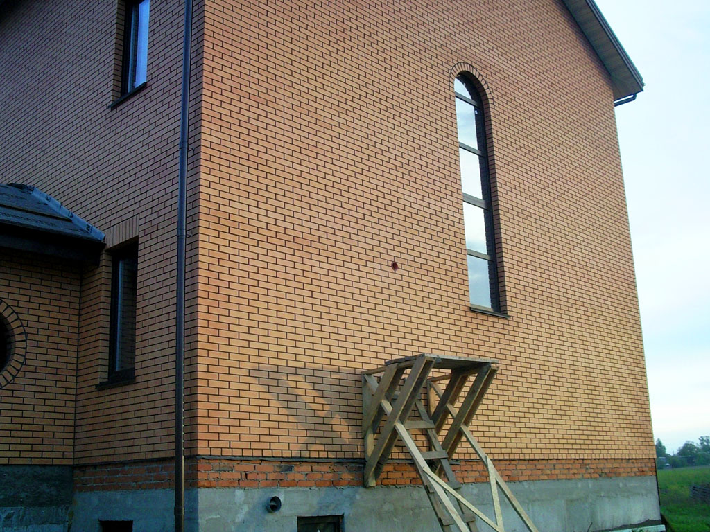

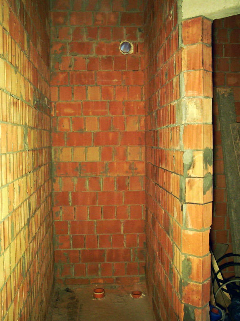

Сегодня чуть "попортил" боковой фасад. ))

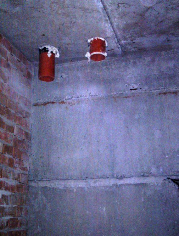

Пробурил коронкой и загильзовал проходку под коаксиальный дымоход.
И начал проходить перекрытия для вывода дымохода и стояка канализации. Эти проходки тоже временно загильзовал.

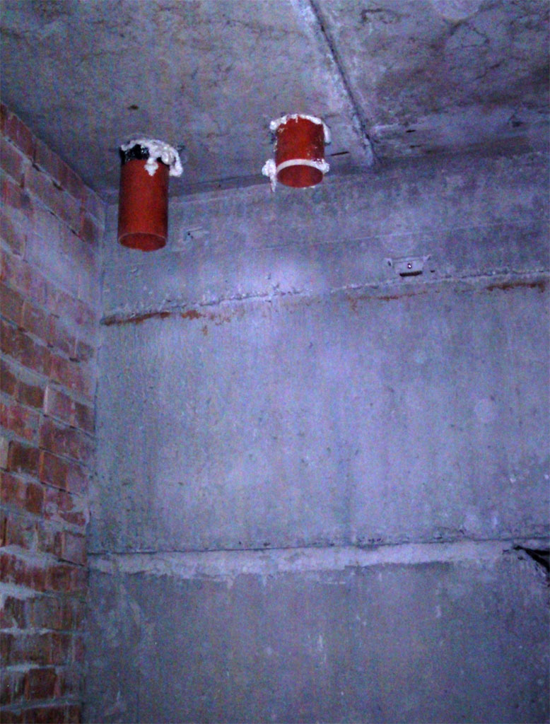

Поэтому пробил верхнее перекрытие и сделал проходку к фановой трубе. :)

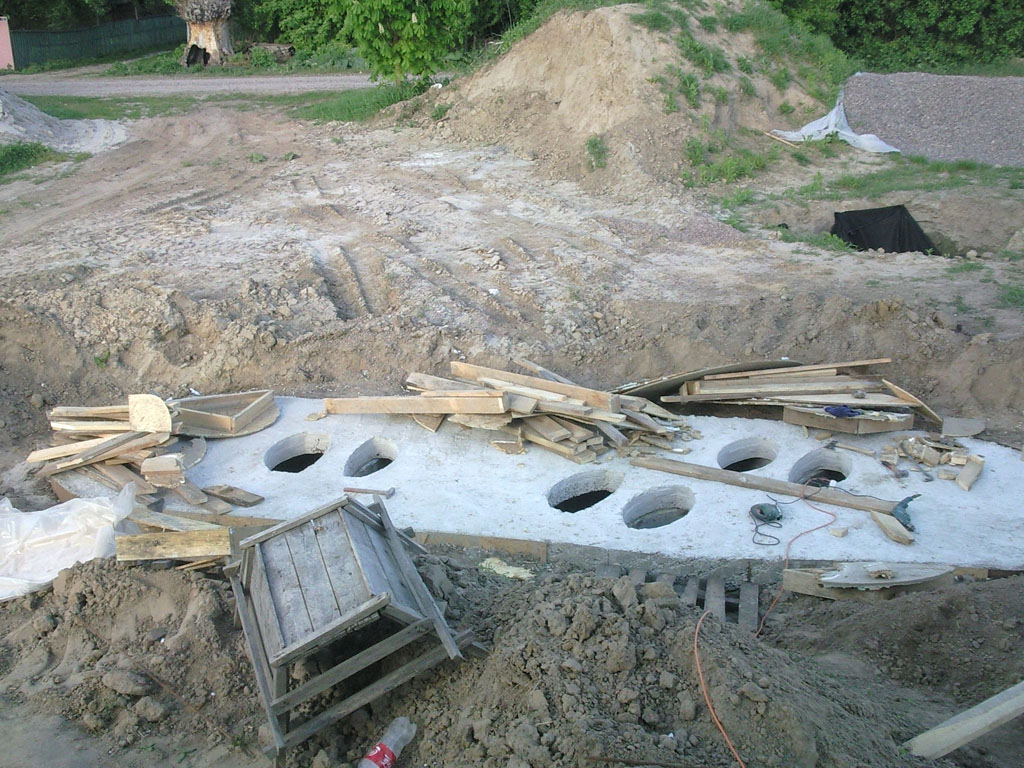

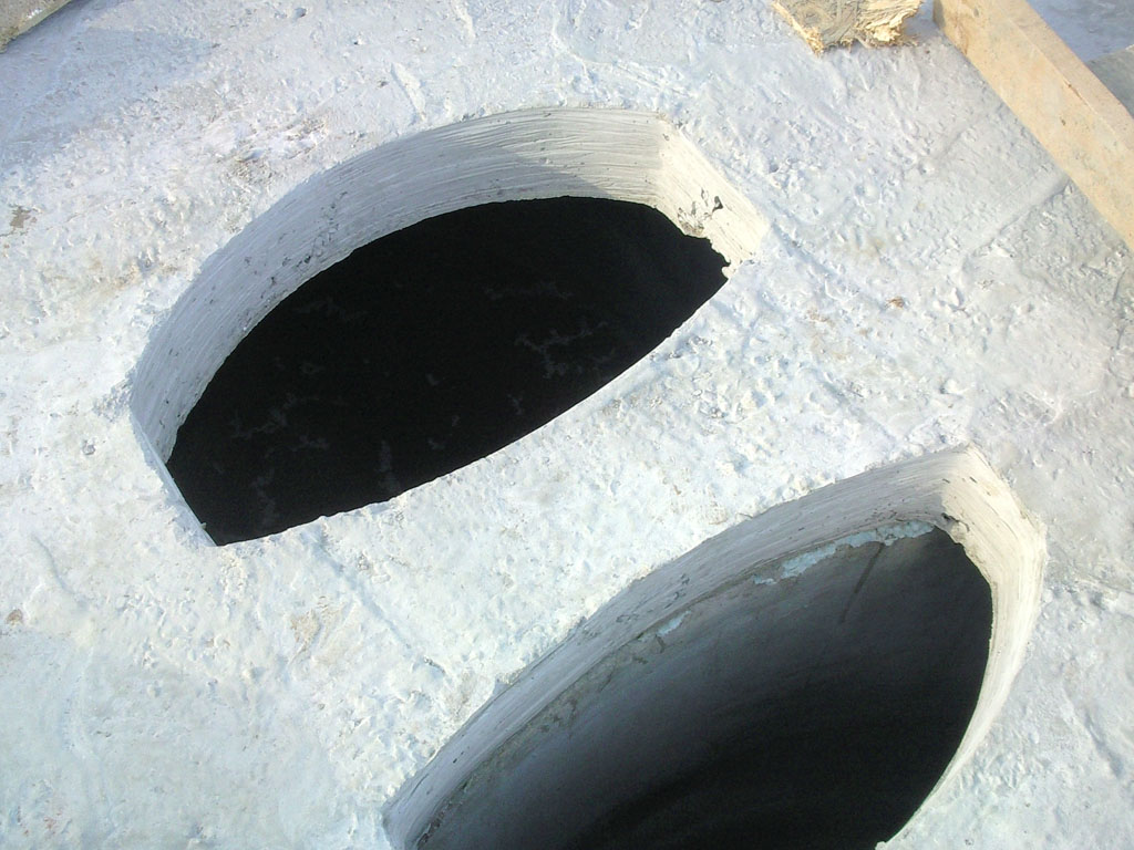

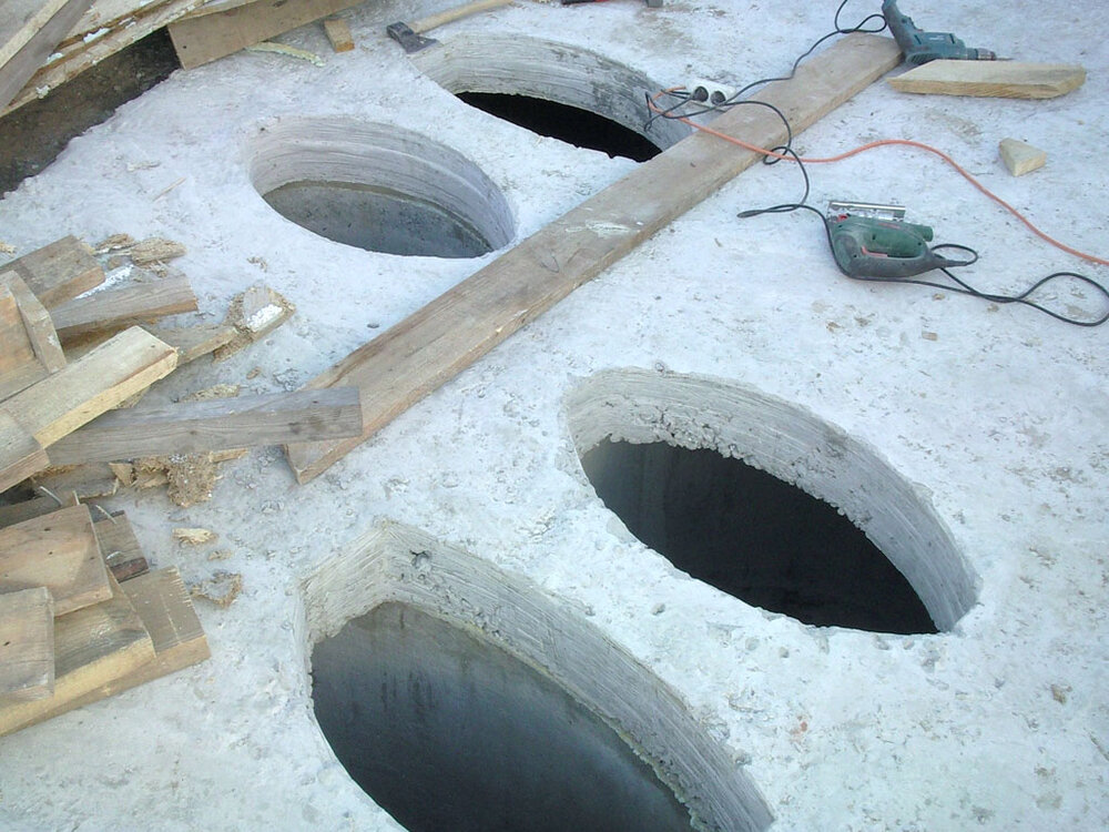

А дальше, очень чесались руки посмотреть что же там внутри, в септике :D Тем более, что разбирать опалубку, мое самое нелюбимое занятие. Но надо когда-то решиться, поэтому пока есть желание, надо разбирать. Бил себя по рукам, но таки взял инструмент, сварил специальную лестничку именно для септика, и начал разбирать. Трех суток для плиты из заводского бетона, которая несет только саму себя - достаточно.
Первый тест-драйв прошел великолепно - есть куда еще отращивать пузо:lol:
В самый узкий лаз (который не предназначен для пролезания) я спокойно пролез даже в одежде. :)
Были опасения по поводу разборки опалубки и стоек в стесненных условиях колодца, но за два часа разобрал и извлек опалубку из всех пяти колодцев.
На фото - 2/3 всех досок опалубки :o Ну а дальше - самое противное занятие - раскручивать шурупы и вынимать гвозди. Впрочем, к вечеру, все дерево было избавлено от крепежа, рассортировано и сложено в подвале, а мелкие остатки и щепа - сожжены. Порядок навели.

Сегодня почувствовал себя настоящим сантехником, только вместо ключей был иной инструмент, и вспомнил старый анекдот в тему :D
На дне колодцев скопилось по 40-50мм воды. Поэтому взять вниз весь инструмент не мог, тем более - электроинструмент. А постоянно вылазить через лаз и частокол опалубки за инструментом тоже не большое удовольствие.
Поэтому разложил весь инструмент наверху и попросил Аллу ассистировать :) Вот сижу я в яме и периодически выкрикиваю наверх "шуруповерт, лобзик, монтировка, кувалда, монтировка, держи доску, шуруповерт.....":D

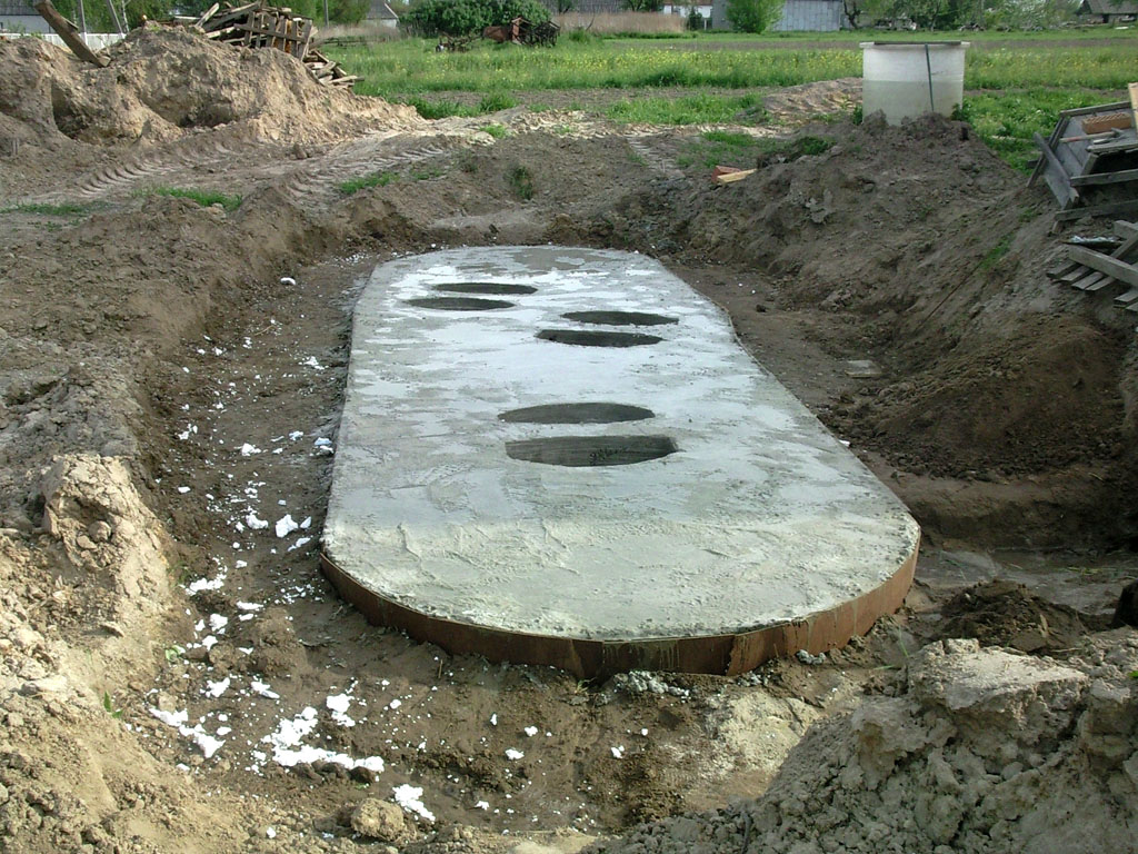

Пятничный ночной ливень не минул и село.
До 4-х часов дня субботы не было электричества. "Как обычно" поваленными деревьями и ветками оборвало провода, и "как обычно" была проблема с высоковольткой.

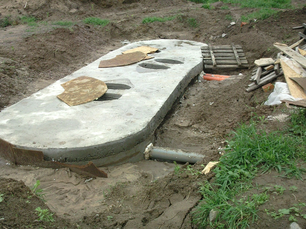

Самое большое впечатление от увиденного произвел септик.
Похоже, в это углубление стекалась вода со всей округи.
Засыпанный месяц назад грунт вокруг септика просел на 25-30см.
Вот две фотки, как было и как стало. Даже верх колец оголился. Из-за пока не заизолированного входа труб в ливневый фильтрующий колодец, он почти целиком заполнился водой. Но в принципе, страшного ничего не произошло. Даже наоборот - я не знаю сколько времени еще понадобилось бы для такого естественного уплотнения грунта, ели бы ни этот страшный ливень. :)

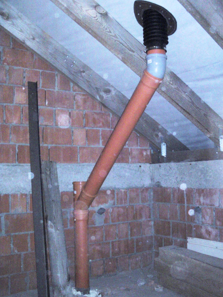

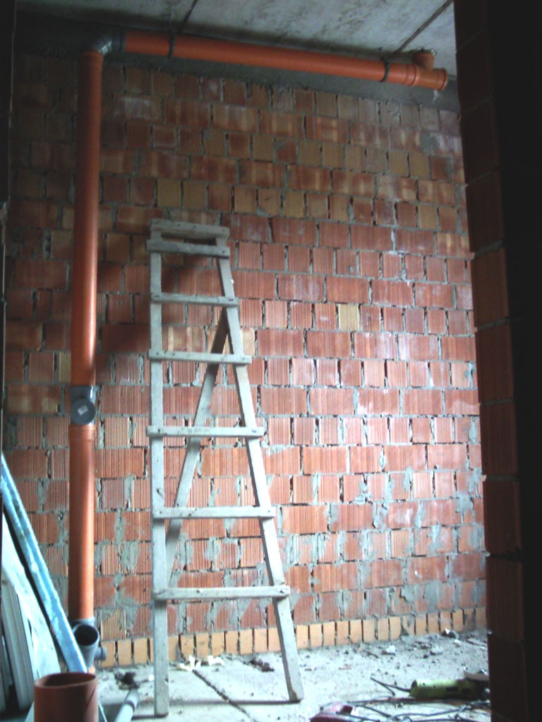

Примерял и временно собрал стояк фановой вентиляции.

Ну УГВ к счастью не поднялся. А вода не образовала пульпу с насыпным грунтом.
Водоизмещение всей конструкции около 29 кубов.
Вес порядка 24 тонн + пара тонн воды. Теоретически - может плавать при полном погружении в воду/пульпу. :)
ПС Представляю, где бы я нашел пластиковый септик, если бы не был заякорен, и засыпан не полностью (так как сейчас бетонный) :D
