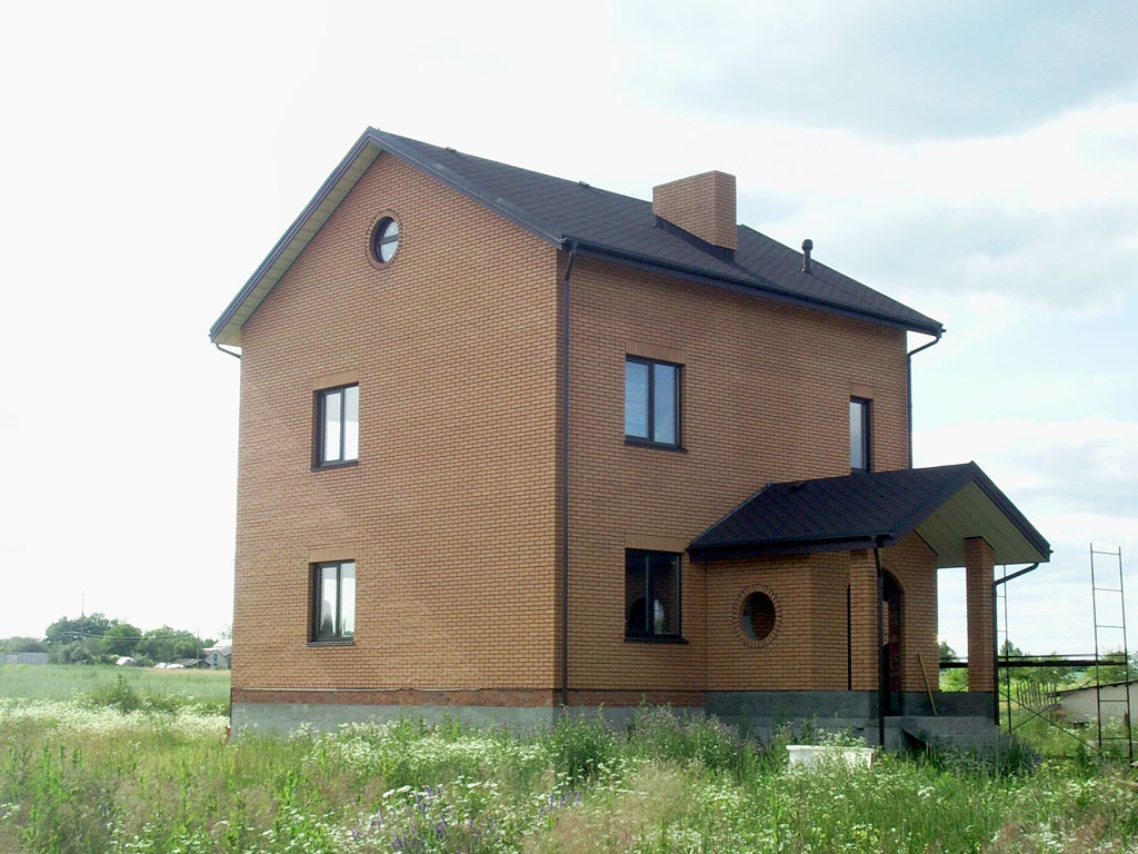

Один скат завершен. Переставил сегодня леса и закрыл половину второго ската. После двух дней дождей, накопительный ливневый колодец собрал уже 2,5 куба воды. :)

Извини, но опять не могу удержаться от комментария.
На последнем фото у тебя мокрая стена. Для кирпича это очень плохо.
Кровлю нужно было дальше от стен дома выпускать
Вы уж тоже извините, но что за глупости??? Свесы не имеют практически никакого значения доя двухэтажного дома.
Прям каеой-то неравнодушный к Игорехе товарисЧ:ROFL:
Смешно.... понаблюдайте за стенами при косом дожде. Свесы шириной 800 мм, закрывают ну на метр. При обшей высоте больше 7 метров это, конечно, очень-очень значимо:ROFL::ROFL::ROFL: А такой свес, как у Игорехи, на полметра. Разница 'убивает'))))

Игорь, вот действительно, почему не сделали свесы в 3, 5-4 метра, стены бы остались сухими. Ржу нимагу.

Ваши предложения? Метров 5 хватит?:D
Сразу скажу - не хватит. Когда идет дождь при сильном ветре, чтобы гарантированно избежать намокания стены, мне нужен свес метров 8-10 ;)
Когда я закончу внутрянку(штукатурку), я покрою фасад гидрофобом. Именно так делают по уму, а не свесы 10-метровые в высотных домах.
Интересно, какой будет у вас свес? ;)
Если быть точным - 9,5 метров ))

Ну я вполне адекватно отношусь к конструктивной критике. :) Но когда мне предлагают сделать свес, который гарантированно перекроет стены, высотой 9,5 метров, могу только улыбаться :D
