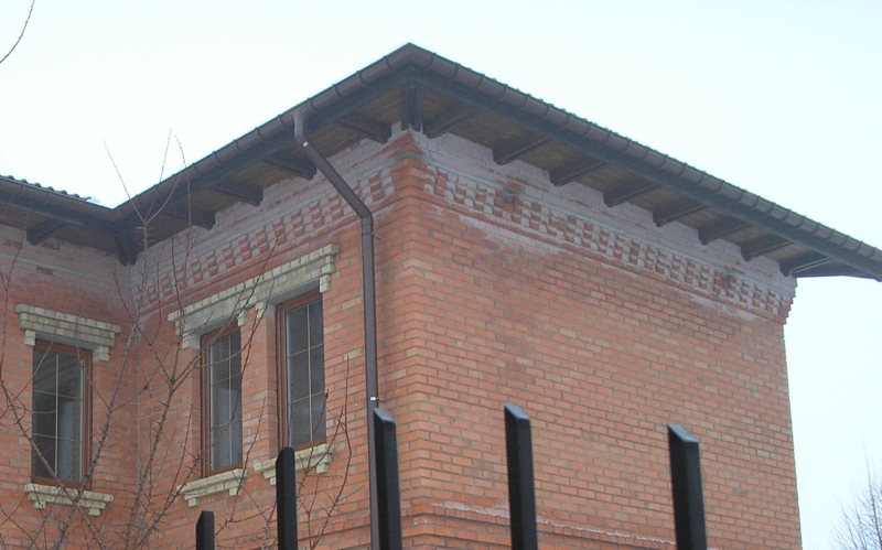

Боковой дождь и сильный ветер бывают, но зачастую дождь льется вертикально. Мое мнение - около метра ширины свеса должно быть.
У меня будет крыша-конверт со свесом 1м. шириной. Второй этаж он защитит в 90% случаев. Первый этаж будет защищен с одной стороны - 2.5м. забором, со второй - навесом террасы, с третьей навесом под 2 авто, с четвертой стеной гаража и навесом крыльца. Ну и кирпич я клинкер взял, чтобы ничем уже не обрабатывать и можно было сделать внутренний шов.

Вы видели мою стройку, так при сильном боковом ветре где-то неделю назад, забрызгивалась внутренняя стенка на балконе, и это при том, что свес 3.00 метра, при высоте 3.5 метра.

О! по свесам я добавлю. У меня же дом с мезонином и крыша со свесами 90см. так вот я так радовалась, что во время дождей стены совершенно не намокают. Думала круто, что сделали так много...До первого косого дождя..;)Надо, наверное навесы делать вокруг дома. :D Это выход.:Yahoo!:

У меня такова роза ветров, что в 90-95% случаев, дождь всегда прилично косой идет )) Из них, 90% дует со стороны поля. Самый многострадальный фасад - тыльный. Боковые фасады практически всегда сухие. Когда ветер дует со стороны главного фасада, то стены спасает только крыша над входом. Высота стены тамбура, до свеса, примерно 3 метра. Длина выноса козырька над входной группой примерно 2 метра. Но во время дождя, когда ветер дует с фасада, поливает ступеньки и площадку до самого порога дверей. Пару раз был дождь шо шквальным ветром, что и низ двери (которая пока не установлена) поливало. На кирпичную кладку не попадало только потому, что кладка начинается не от пола тамбура, а стоит на бетонном парапете. Это еще одна причина, по которой я делал парапет 400мм. :)
У нас в прошлом году дождь шел горизонтально :shock: Я такое первый раз видел. Самое интересное, что вода по стеклу с той стороны откуда дул ветер поднималась наверх :shock: Так что свесы это хорошо, но проблему намокания фасада они в принципе не решают.

Кстати, по свесам Ж-) Еще нет не прошла неделя, как я вернулся из США и Голландии. В США были на западном побережье, в центре и на восточном побережье... я везде много внимания обращал на то, как они строят... так вот - на западном побережье у домов свесов кровли НЕТ ВООБЩЕ... и водосточной системы тоже нет... и отмосток у домов нет Ж-) в центре - похожая ситуация. На восточном побережье уже есть водосточные системы на домах, а вот свесы такие малюпусинькие, что их как бы и нет... В Амстердаме свесов на домах тоже особо не наблюдается... при этом отелю, в котором мы останавливались, более 300-х лет... без комментариев...

От косого дождя свесы не панацея... нужны "правильные" стены без экономии на материалах.

По первоначальному проекту ДА, клинкер... даже фундамент у меня 60 см шириной отлит... но жизнь штука такая сложная... война на востоке, цены на квартиры рухнули, а большую квартиру практически и не продать... а затягивать со стройкой не хотелось... потому стены из газобетона "выехали" наружу фундамента... "поплыли" все внутренние размеры... пришлось заказывать совсем другого размера плиты перекрытия... пока надо накрыть крышу... и к зиме постараюсь затянуть стены черновой штукатуркой по сетке, а дальше или заштукатурю в чистовую, или вентфасад сделаю... вижу во снах СКАНРОК + 5 см ваты, а может получиться и просто сайдинг как на ларьке... :( все сложно Ж-)
Таки клинкер?
А пар из дома зимой упрётся в клинкер? Паропроницаемость стен должна увеличиватся изнутри дома наружу (пар выходить ) иначе упрётся в клинкер и замёрзнит под ним (ну если клинкер не один метр. А у Вас Игорь я думаю правельней пирог стены, Кирпич (простой) газобетон как быстро набирают воду так быстро её отдают тут боятся нечего. Атмосферная влага не страшна. Страшен только капилярный подсос для обычного кирпича ( в газобетоне и клинкере подсос отсутствует) но я думая у Вас горизонтальная гидроизоляция хорошая.
Это вы, в общем, про ГБ? :) У меня НФ + облицовка. :) Отсечная ГИ у меня тоже имеется. Но она, скорее, для успокоения. Через высокий цоколь, "завернутый" в вертикальную ГИ, влага просто не поступает в кладку из грунта. Пока нет финишной отделки цоколя, только атмосферные осадки немного подмачивают поверхность цоколя. Вот тут отсечка чуть-чуть работает. А в дальнейшем, она будет практически бесполезна. :) В цокольном этаже, стены и пол всегда сухие (не считая внеплановой протечки гильзы канализации, которую я уже загерметизировал). Надо наводить внутрянку в цоколе, ибо пыль под ногами уже надоела - это я к тому, что в цоколе сухо на столько, что пыль ногами можно поднять при желании )))
красивый фасад начал обваливаться, кирпич просто отходил пластами по 2-3 см толщиной
Вот что бы этого избежать нужно делать штукатурку цементно известковую (мин 2 см) а не гипсовую. И гидро защиту (пропитками ) я бы не делал снаружи. ВСЕ СОЛИ НА КИРПИЧНЫХ ФАСАДАХ ЭТО ПАР ИЗНУТРИ ДОМА ИЛИ ПОСТОЯННЫЙ КАПИЛЯРННЫЙ ПОДСОС!!!!!!!!!

И это самое главное. ОТ АТМОСФЕРНОЙ ВЛАГИ МОЖНА НЕ ПРЕДОХРАНЯТСЯ. п.с. сделайте штукатурку цементно- известковую ( не менее 2 см) и будет супер
Ну соли откуда-то должны браться, чтобы их выносило наружу :) У меня высолы были первый год-два, потом их смыло дождиками и уже не вылазят. Уверен, что соли, в моем случае - качество цемента. Сам кирпич высолов не дает (либо в микро-колличествах). Песок использовался один на всю кладку. Вода местная, мягкая. Стояло пару палет, из которых веранду сложили, под открытым небом - солей не замечено. А вот когда начали кладку второго этажа, завез новую партию цемента - сразу пошли высолы на кладке. Граница кладки на первой партии цемента, и на второй, сразу стала видна.

Это цемент в швах тянул атмосферную влагу а ветер через кирпич испарял или в доме было много влаги (бетонные работы например) Сделаете правильную штукатурку- вопрос закрыт. Фасад будет Вас радовать и ни каких лаков по фасаду
