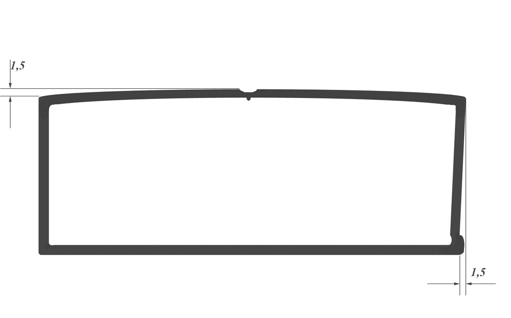

Игореха Опубліковано: 19 січня 2015 Автор Поділитись Опубліковано: 19 січня 2015 Вот такое в реальности сечение профиля. Раньше никогда такого не видел. Так что если кто-то будет покапать профиль большого сечения - имейте ввиду, что кроме проверки прямолинейности, надо еще обращать внимание на срез. Я покупал 2 штуки по 12 метров. По оси они идеально прямые, на глаз. А вот на профиль я не додумался посмотреть... Посилання на коментар Поділитися на інших сайтах More sharing options...
Игореха Опубліковано: 19 січня 2015 Автор Поділитись Опубліковано: 19 січня 2015 а сечение прямоугольной трубы выбирали 3 или 4 мм? (100*50*3?) не помню, может и писали... Толщина стенки 3мм. В самом стандартном сортаменте по моему есть только 3 и 4мм для 100*50. Фактически, достаточно было бы и 2мм, но сварной шов должен быть идеальным (по глубине и равномерности провара. Я расчеканивал торцы на 1,5-2мм в глубину. Так что гарантированных 2мм провара у меня есть. В принципе, разрезал для контроля одно соединение. Практически везде полный провар. Только там, где стыки профиля сходились вплотную, есть 2-2,5мм металла в шве. На всю толщину профиля торцы не расчеканивал, т.к. было бы гораздо труднее варить - прожигал бы кромки постоянно. 1 Посилання на коментар Поділитися на інших сайтах More sharing options...
