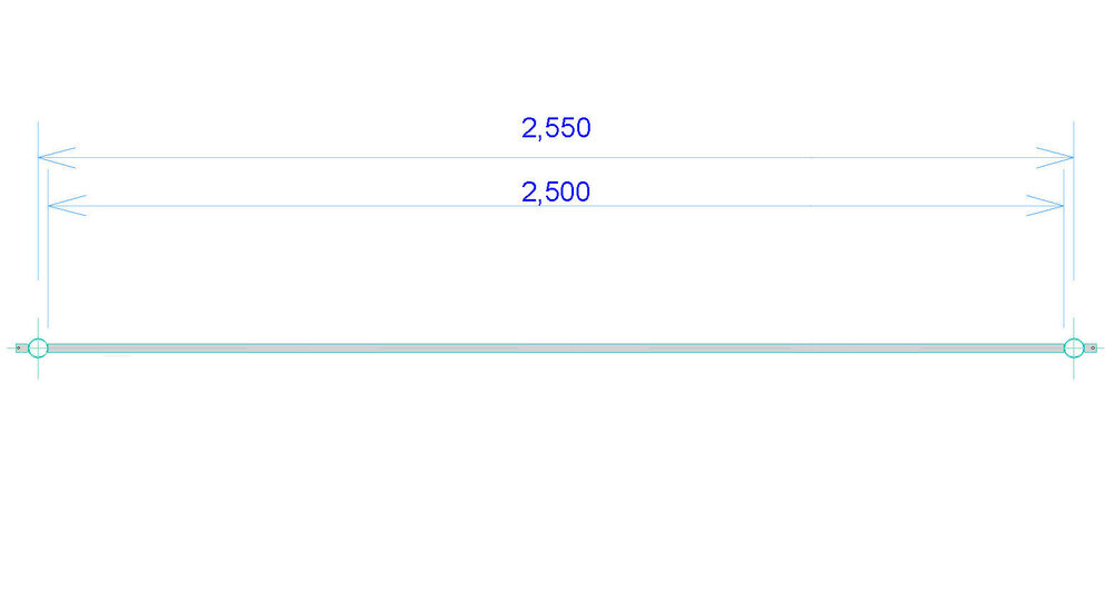

Игореха Опубліковано: 20 червня 2012 Автор Поділитись Опубліковано: 20 червня 2012 Ну и на последок повести о лесах - фотографии ригелей под настилы. 2 Посилання на коментар Поділитися на інших сайтах More sharing options...

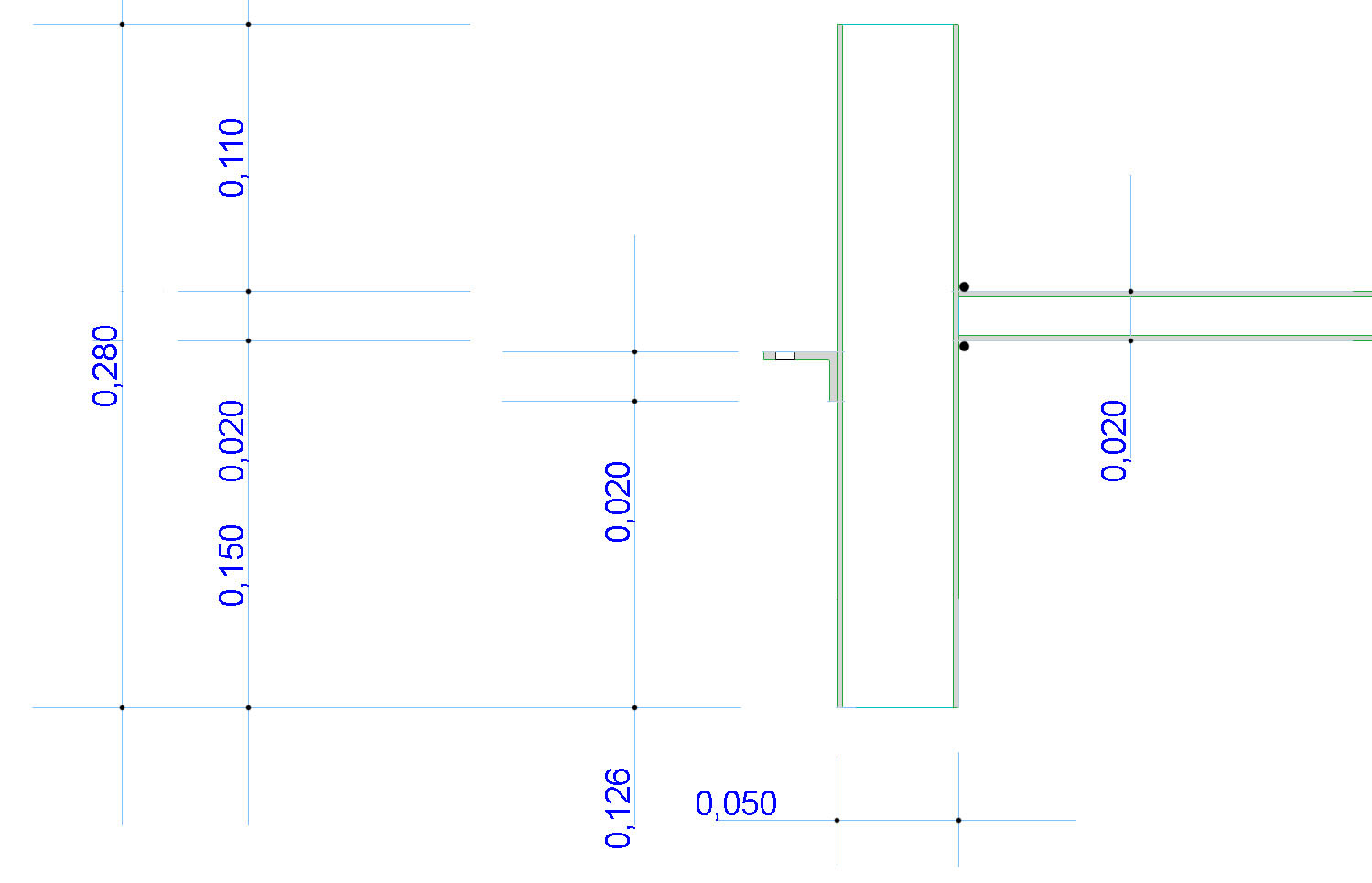

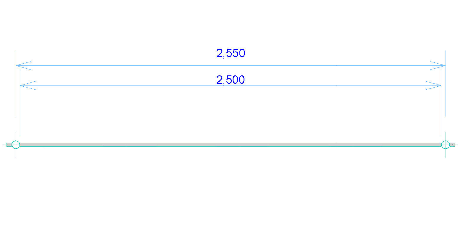

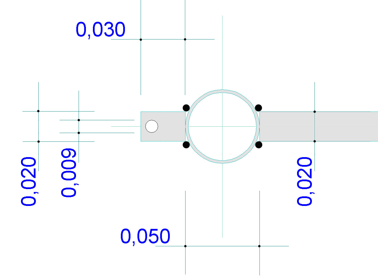

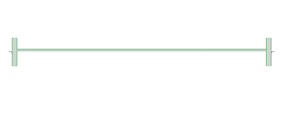

Игореха Опубліковано: 20 червня 2012 Автор Поділитись Опубліковано: 20 червня 2012 Чертежики продольных связей. 2 Посилання на коментар Поділитися на інших сайтах More sharing options...

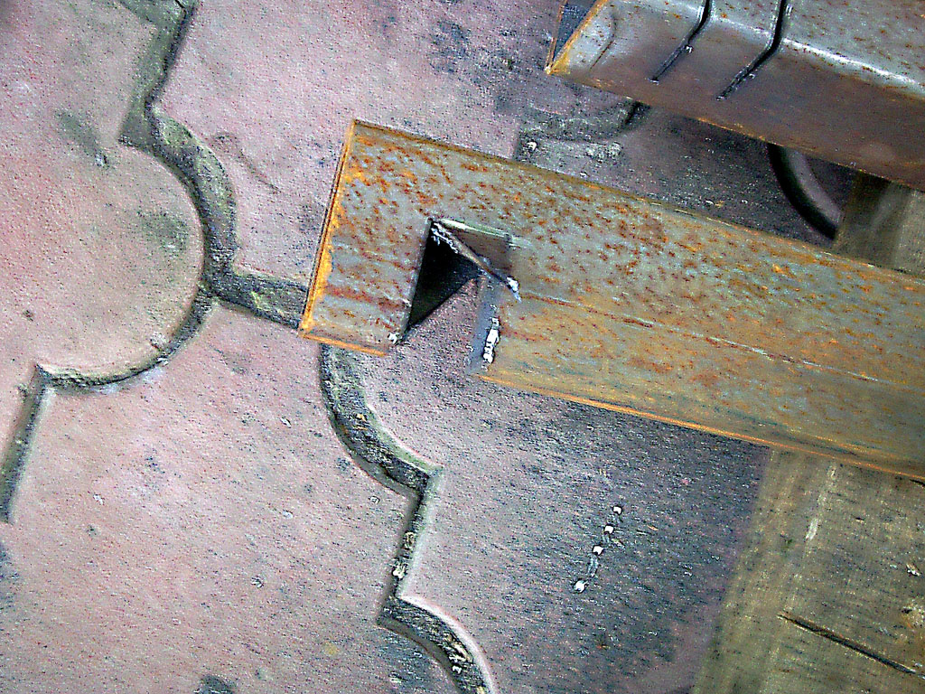

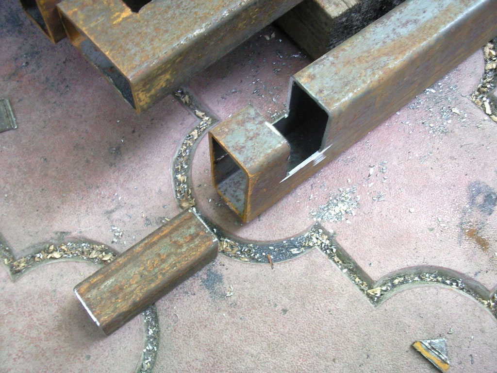

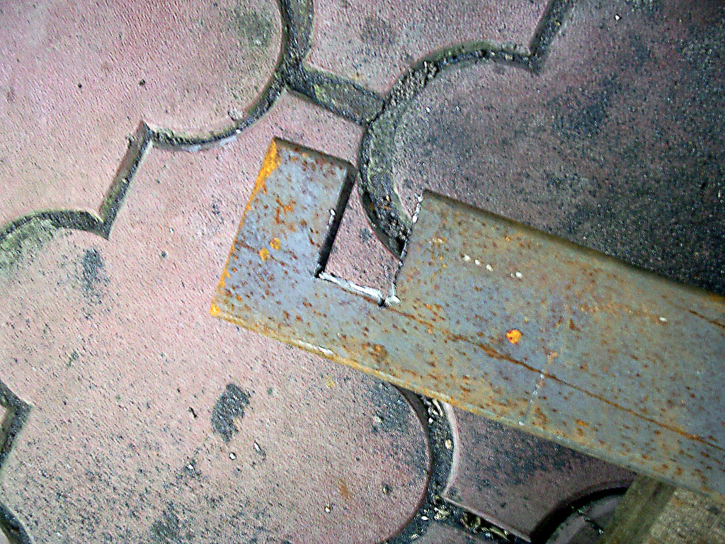

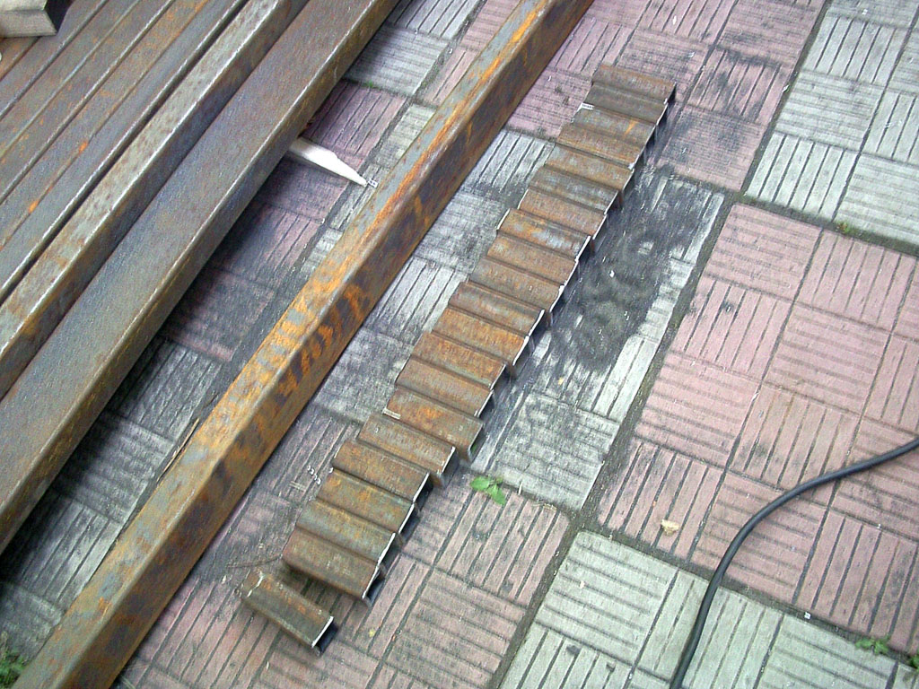

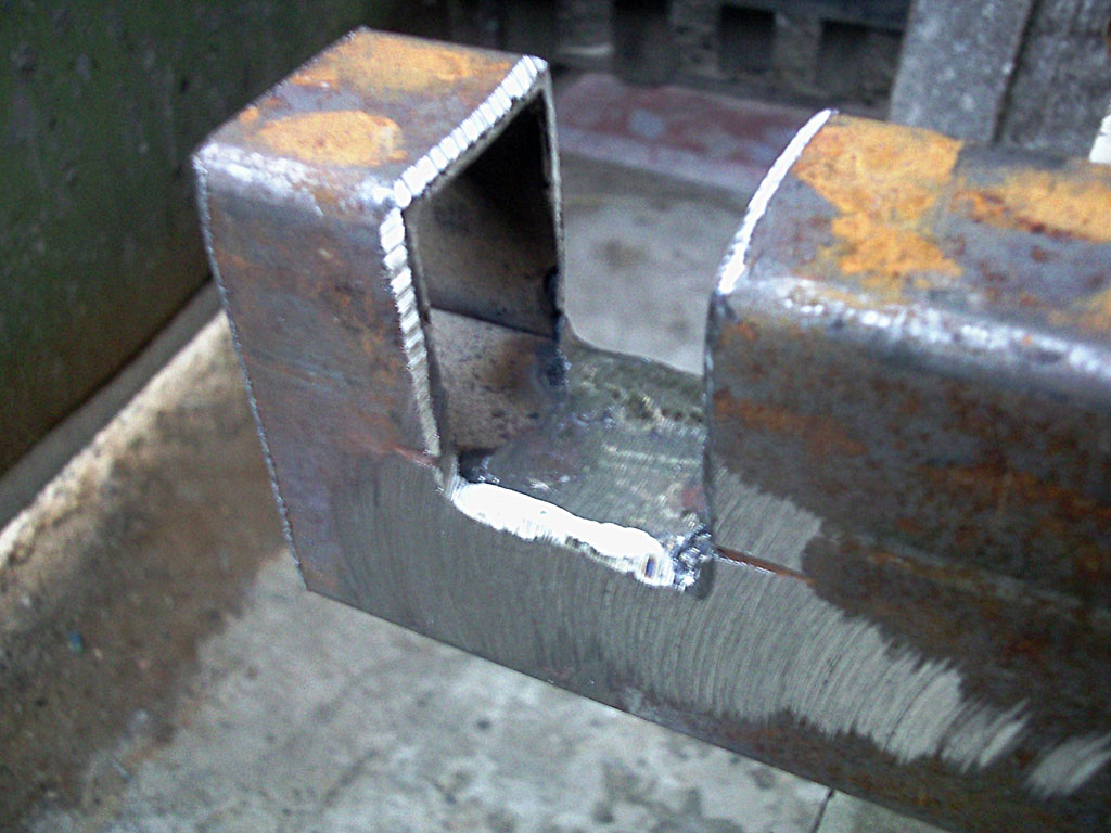

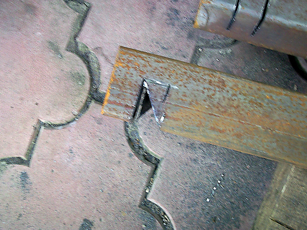

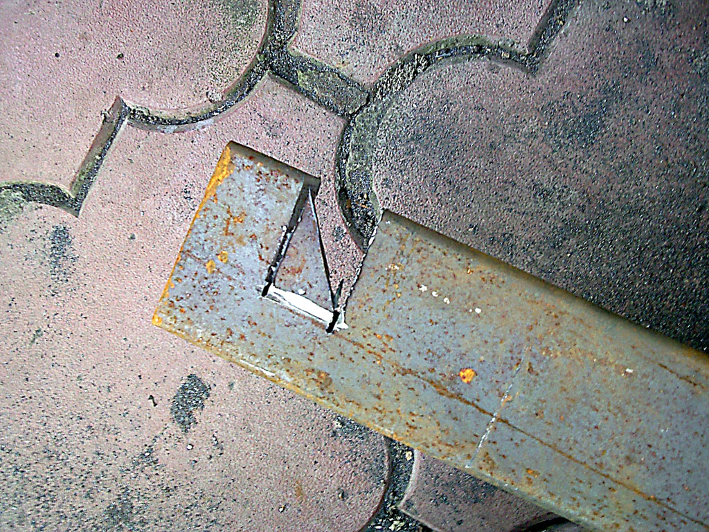

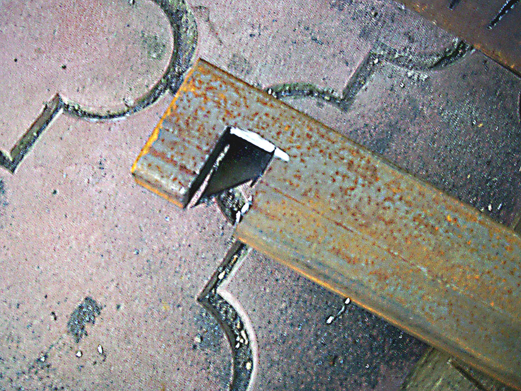

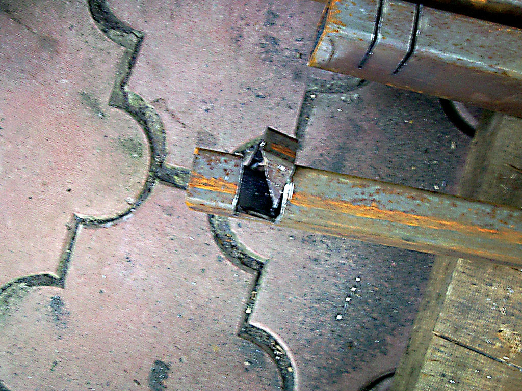

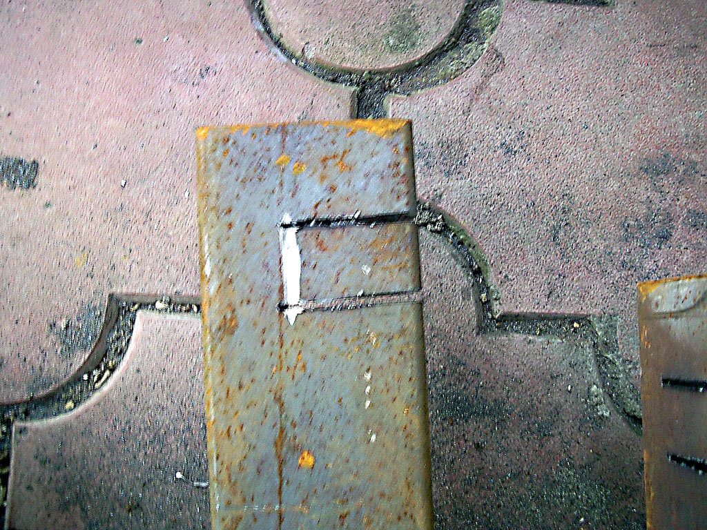

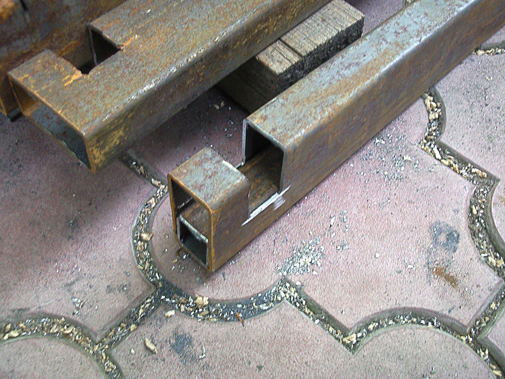

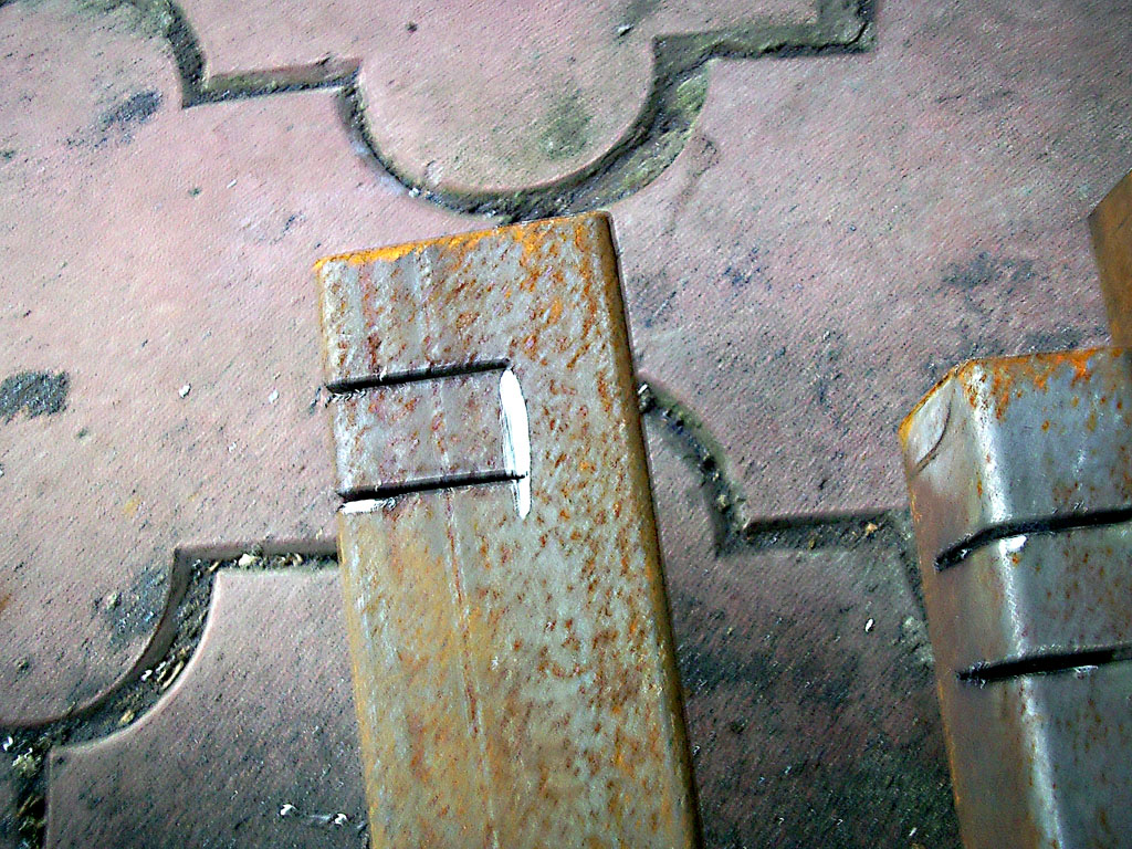

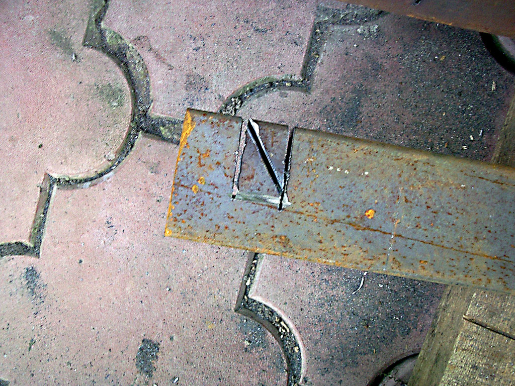

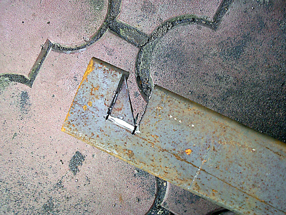

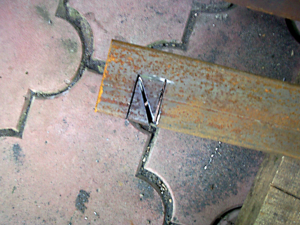

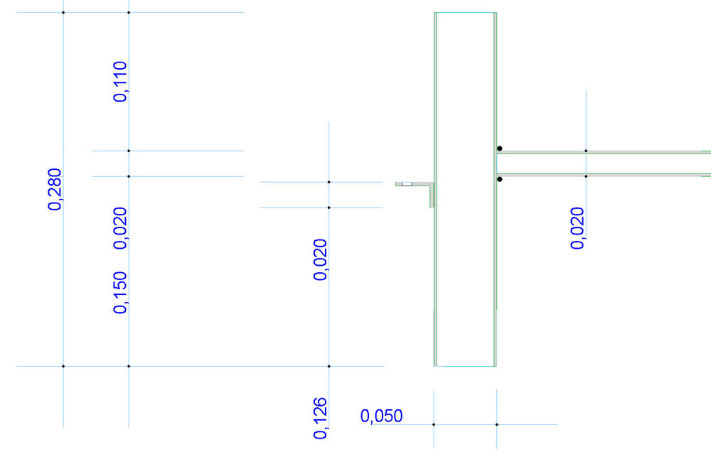

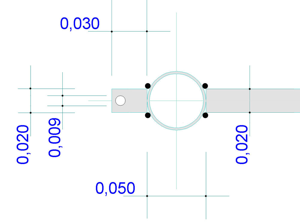

Игореха Опубліковано: 20 червня 2012 Автор Поділитись Опубліковано: 20 червня 2012 Уже 2 знакомых поинтересовались, как я делал прямоугольный вырез в ригеле?:D И посочуствовалиЯ и сам очень долго думал, как сделать такой широкий "пропил" в ригеле сечением 30*60, чтобы не долго мучаться и чтобы он был относительно ровным Ну не везти же 20 тяжелых ригелей на завод фрезеровщикам, чтобы сделать 40 пазов Викторина! Как за 30 секунд, с помощью болгарки с диском толщиною 2мм, сделать подобный пропил? ;) Фотки процесса выложу позже, может кому пригодится Посилання на коментар Поділитися на інших сайтах More sharing options...
Olenevod Опубліковано: 20 червня 2012 Поділитись Опубліковано: 20 червня 2012 На фотке видны следы от продольного реза. Подозреваю что сначала все поперек, а потом брал диск поубитей и вдоль. Посилання на коментар Поділитися на інших сайтах More sharing options...
Игореха Опубліковано: 20 червня 2012 Автор Поділитись Опубліковано: 20 червня 2012 На фотке видны следы от продольного реза. Подозреваю что сначала все поперек, а потом брал диск поубитей и вдоль. Сделать продольный сквозной рез в профиле, длиною 25мм, даже самым сточенным диском не получится Обязательно зарежет на 6-7 см. Ладно. Даю наводку. Из подручных средств, еще могут пригодиться небольшие плоскогубцы;) Посилання на коментар Поділитися на інших сайтах More sharing options...
Ansalai Опубліковано: 20 червня 2012 Поділитись Опубліковано: 20 червня 2012 плоскогубцы поперечный рез, а потом один или 2 реза под углом, треугольничек выломать плоскогубцами, заусенку шлифонуть болгарочкой... я бы так сделал ;) 1 Посилання на коментар Поділитися на інших сайтах More sharing options...
Игореха Опубліковано: 20 червня 2012 Автор Поділитись Опубліковано: 20 червня 2012 поперечный рез, а потом один или 2 реза под углом, треугольничек выломать плоскогубцами, заусенку шлифонуть болгарочкой... я бы так сделал ;) Бинго!!!:D Но как было замечено ранее, надо сделать неглубокий продольный надпил по месту будущего излома Иначе не так то просто отломать треугольник. А если "чиркнуть" болгаркой чуток, то 2мм сталь ломается небольшими плоскогубцами как шоколад. Зажал, влево, вправо наклоних "хвостик" и он отлетает Фотки делал вечером - сорри за качество. Но суть ясна 3 Посилання на коментар Поділитися на інших сайтах More sharing options...

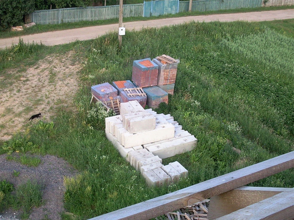

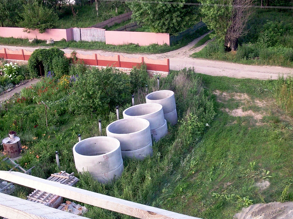

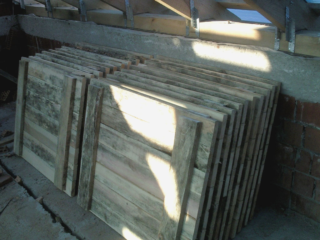

Игореха Опубліковано: 21 червня 2012 Автор Поділитись Опубліковано: 21 червня 2012 Собственно Сегодня мне привезли кольца и блоки. Крановщик Иван, в этот раз правда подвел немного по времени, опоздав на час, но в итоге все без напряга разгрузили вдвоем с отцом Цены... эх цены С каждым годом все выше и выше. Удивляться нечему в наших реалиях. После разгрузки еще успели немного поработать и сколотили несколько деревянных настилов для лесов, которых надо всего 30 штук Главное что сделал лекало, по которому их надо сбивать - это заняло почти час времени. Но теперь отрезай доски по мернику, закладывай в лекало и сбивай Вот щит для настилов, вот мой будующий септик, и вот мой будущий фундамент под веранду Посилання на коментар Поділитися на інших сайтах More sharing options...

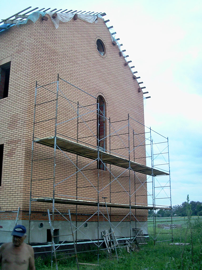

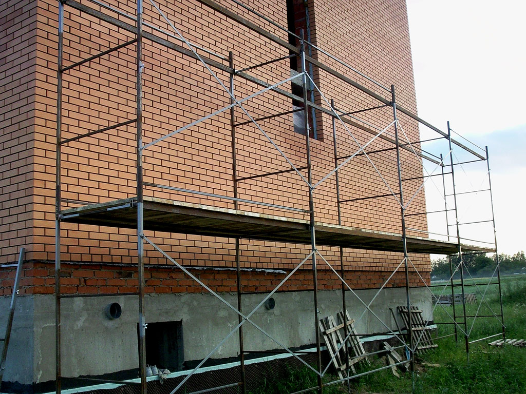

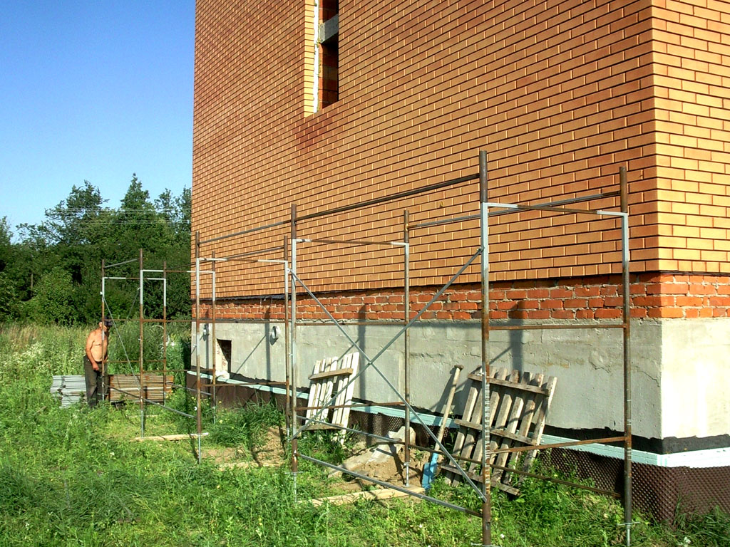

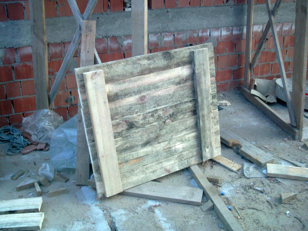

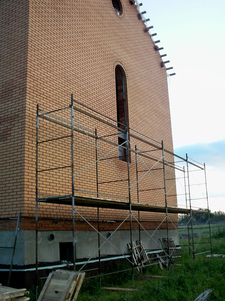

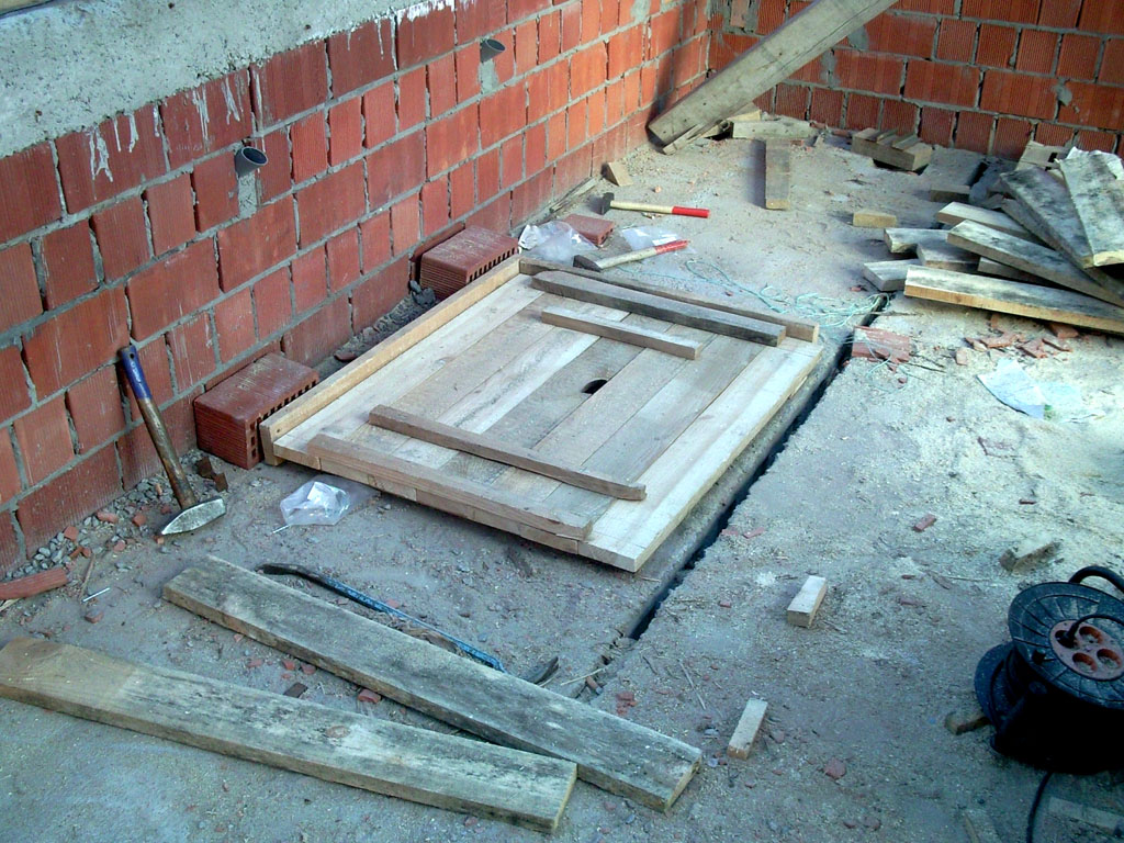

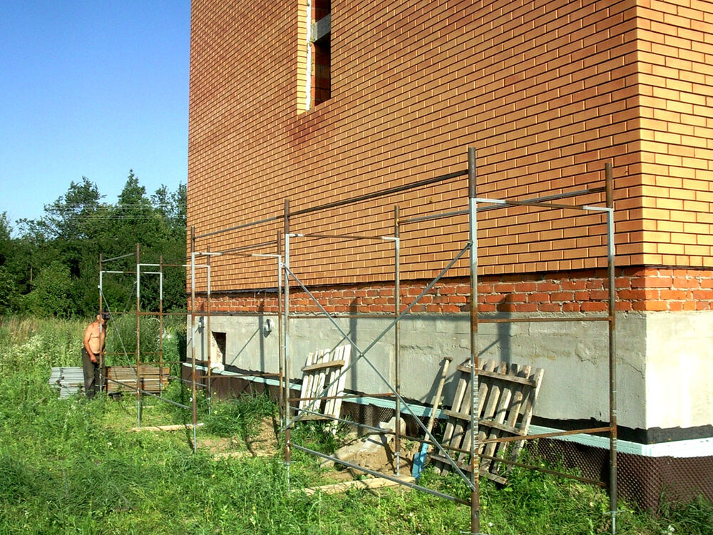

Игореха Опубліковано: 23 червня 2012 Автор Поділитись Опубліковано: 23 червня 2012 Сегодня завершил последние штрихи по металлу Леса полностью готовы к работе. Осталось собрать только 8 деревянных щитов для настилов - час работы. Посчитал полную массу конструкции. Без деревянных настилов - 820 кг. Вес деревянных настилов 600-800 кг, в зависимости от того, сколько дождя на них попадет:D Если все завтра сложится благоприятно, планирую выставить леса под первый фронтон! А это мои готовые щиты для настилов, и лекало для сборки щитов. Тоже сделано из первого образцового щита Посилання на коментар Поділитися на інших сайтах More sharing options...
Miracle Опубліковано: 24 червня 2012 Поділитись Опубліковано: 24 червня 2012 Бинго!!! Но как было замечено ранее, надо сделать неглубокий продольный надпил по месту будущего излома Иначе не так то просто отломать треугольник. А если "чиркнуть" болгаркой чуток, то 2мм сталь ломается небольшими плоскогубцами как шоколад. Зажал, влево, вправо наклоних "хвостик" и он отлетает а мне кажется проще было бы если бы вырезать в верху крестик (только верхнюю плоскость), дальше выламывать по такой же схеме, возможно для начала понадобиться отвертка или что-то чем отогнуть плюс в том что резать меньше 1 Посилання на коментар Поділитися на інших сайтах More sharing options...
Игореха Опубліковано: 24 червня 2012 Автор Поділитись Опубліковано: 24 червня 2012 (змінено) а мне кажется проще было бы если бы вырезать в верху крестик (только верхнюю плоскость), дальше выламывать по такой же схеме, возможно для начала понадобиться отвертка или что-то чем отогнуть плюс в том что резать меньше Пробовал и крестиком "вышивать" Это был первый вариант. Но он оказался несколько менее удобным Змінено 24 червня 2012 користувачем Игореха Посилання на коментар Поділитися на інших сайтах More sharing options...
Игореха Опубліковано: 24 червня 2012 Автор Поділитись Опубліковано: 24 червня 2012 Ну вопервых, хочу сказать огромное СПАСИБО, Павлу INDEX, за неоценимую помощь в перевозке лесов к месту их теперешней перманентной ислокации Четверка с багажником - хорошо, но "минивенчики" в стройке гораздо больше выручают Заменил мне как минимум 4 ходки на одну ;) Рад был наконец-то познакомиться лично! День получился ударным, но не на столько, на сколько хотелось бы С утра добили щиты для настилов с отцом. Потом с Павлом довезли целый боекомплект лесов. А потом занялись собственно монтажем. Было страшно.... неизвестность иногда пугает. Но у меня не было права на ошибку и на повторы. Самое трудное - выставить первый ярус. По горизонту и вертикали. На это с непривычки потратили полтора часа. По ходу пьесы немного доработал домкраты, чтобы мягче входили в стойки. Еще доработалли немного настилы, т.к. угловые немного упирались в ригеля следующей секции. Ну а потом все пошло как в ЛЕГО Но настала ночь.... В общем, успели выставить 3 яруса, т.е. половину. НО зато уже есть опыт и дальше должно все пойти веселее Ну и на последок таки успел заанкериться в 2х точках к стене Ура! Все получается! После раскрепления в 2х точках лоеса перестали раскачиваться при перемещении по ним. Теперь не будет морской болезни. Очень переживал по поводу крепления к облицовке, но забивные анкера 8*10мм - себя очень оправдали. Главно бурить шов аккуратно и неспеша. Гора с плечь упала. Леса полностью удовлетворили меня по жесткости конструкции. Нежданчиков не возникло. Тьфу три раза:D Завтра после работы поеду, дабы не терять время и доставлю еще пару ярусов. Фотографии крепежа к стене сделать не успел - стало темно. Завтра по светлому сделаю. Ну а сейчас то, что успели выставить 6 Посилання на коментар Поділитися на інших сайтах More sharing options...
