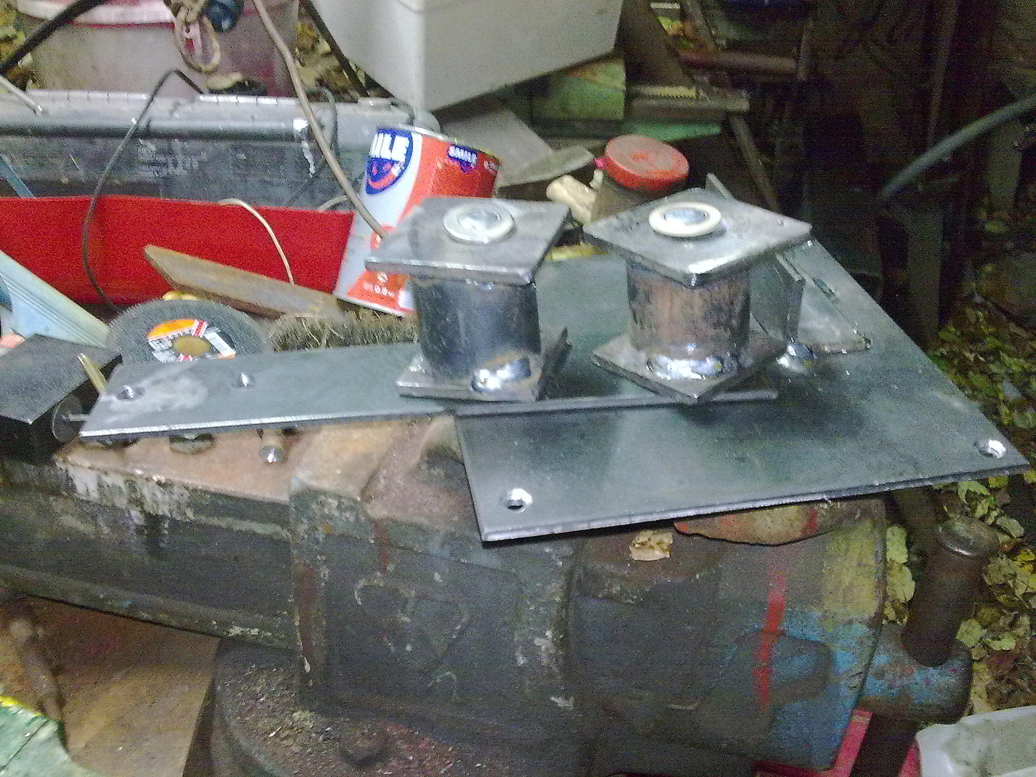

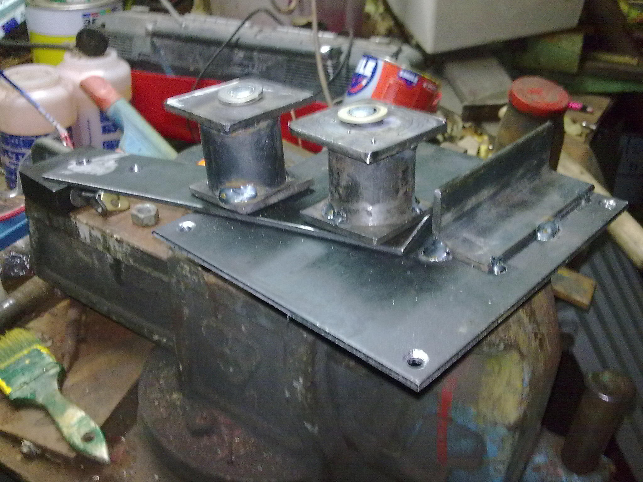

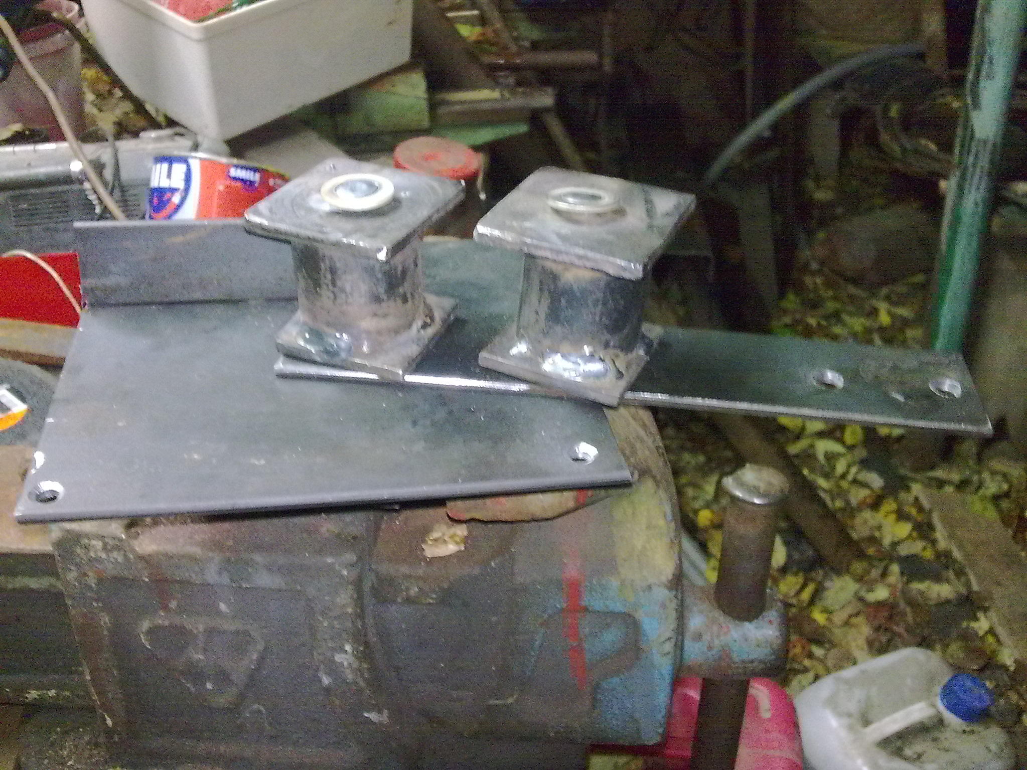

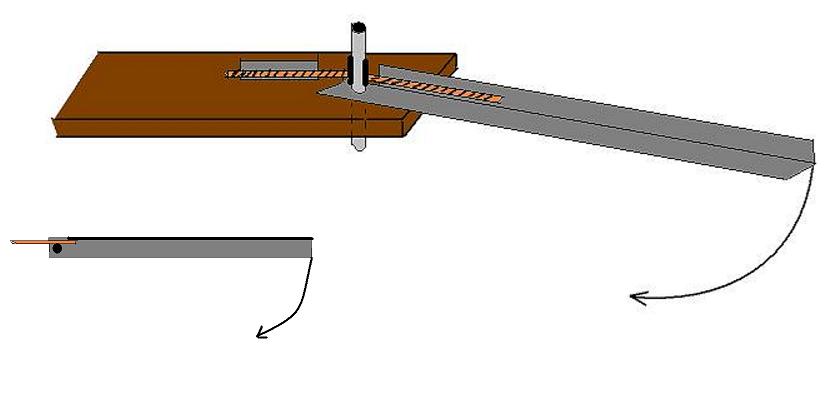

Ceazar Опубліковано: 2 листопада 2010 Автор Поділитись Опубліковано: 2 листопада 2010 Вот придумал один из способов реализации станочка для гнутья арматурных рамочек... из необходимых материалов понадобиться кусочек трубы маленького диаметра, и железный уголок, от которого мы немножко отрежем на упор. Далее в доске просверливаем отверстие, вставляем данный девайс, и на необходимом расстоянии прикручиваем упор. Станок готов (пока только в теории. планирую реализовать протестить ) 2 Посилання на коментар Поділитися на інших сайтах More sharing options...
Игореха Опубліковано: 2 листопада 2010 Поділитись Опубліковано: 2 листопада 2010 Вот придумал один из способов реализации станочка для гнутья арматурных рамочек... из необходимых материалов понадобиться кусочек трубы маленького диаметра, и железный уголок, от которого мы немножко отрежем на упор. Далее в доске просверливаем отверстие, вставляем данный девайс, и на необходимом расстоянии прикручиваем упор. Станок готов (пока только в теории. планирую реализовать протестить ) Тоже вариант. Но вот ту полочку, которая короткая серая (слева), советую завести за саму вертикальную трубу. Тогда арматуру не будет так сильно выгибать и угол сгиба будет достаточно прямым. А лучше напротив полочки поставить еще одну параллельно, что бы арматура проходила в таком себе тоннельчике. Саму трубу взять очень мощную, и ниже уровня плоскости стола тоже раскрепить. Даже при гнутье 8ки там усилие будет приличное на все узлы. Посилання на коментар Поділитися на інших сайтах More sharing options...
Ceazar Опубліковано: 5 листопада 2010 Автор Поділитись Опубліковано: 5 листопада 2010 Значитсо, нарисовал я этот станочек, и отослал бретельнику мэмэмэсом... договорились что на выходных сделаем... На следующий день звонит: "-Приезжай забирай". Я в шоке, чего он там наваял не знаю, но утверждает что все работает как надо... Приехал посмотреть-забрать, действительно: такэ соби мобильнэ прыладдя . Сразу завез строителям - оценили... сказали шо "ВЭЩЬ". Брательнику выставил магарыч. Посилання на коментар Поділитися на інших сайтах More sharing options...

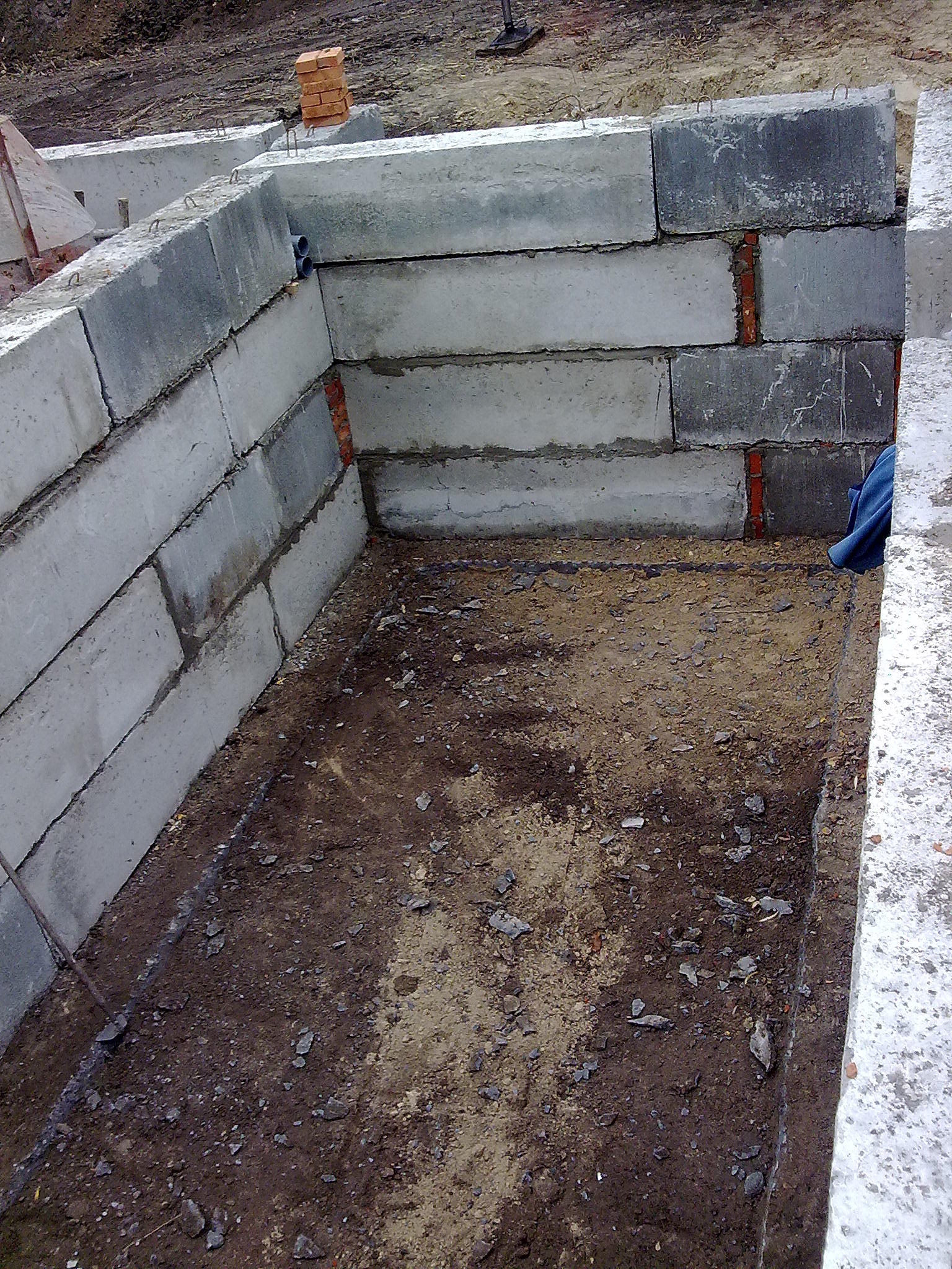

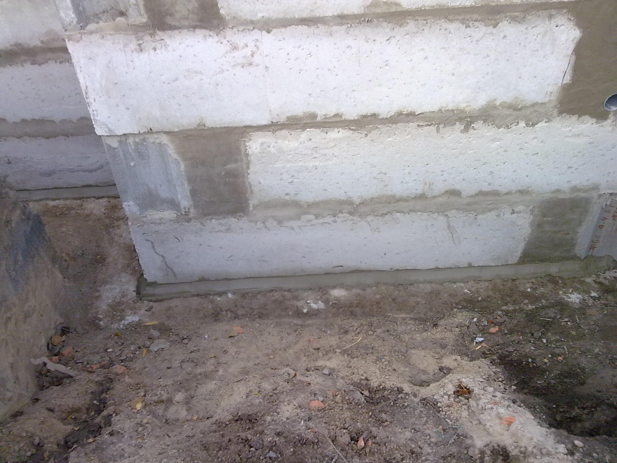

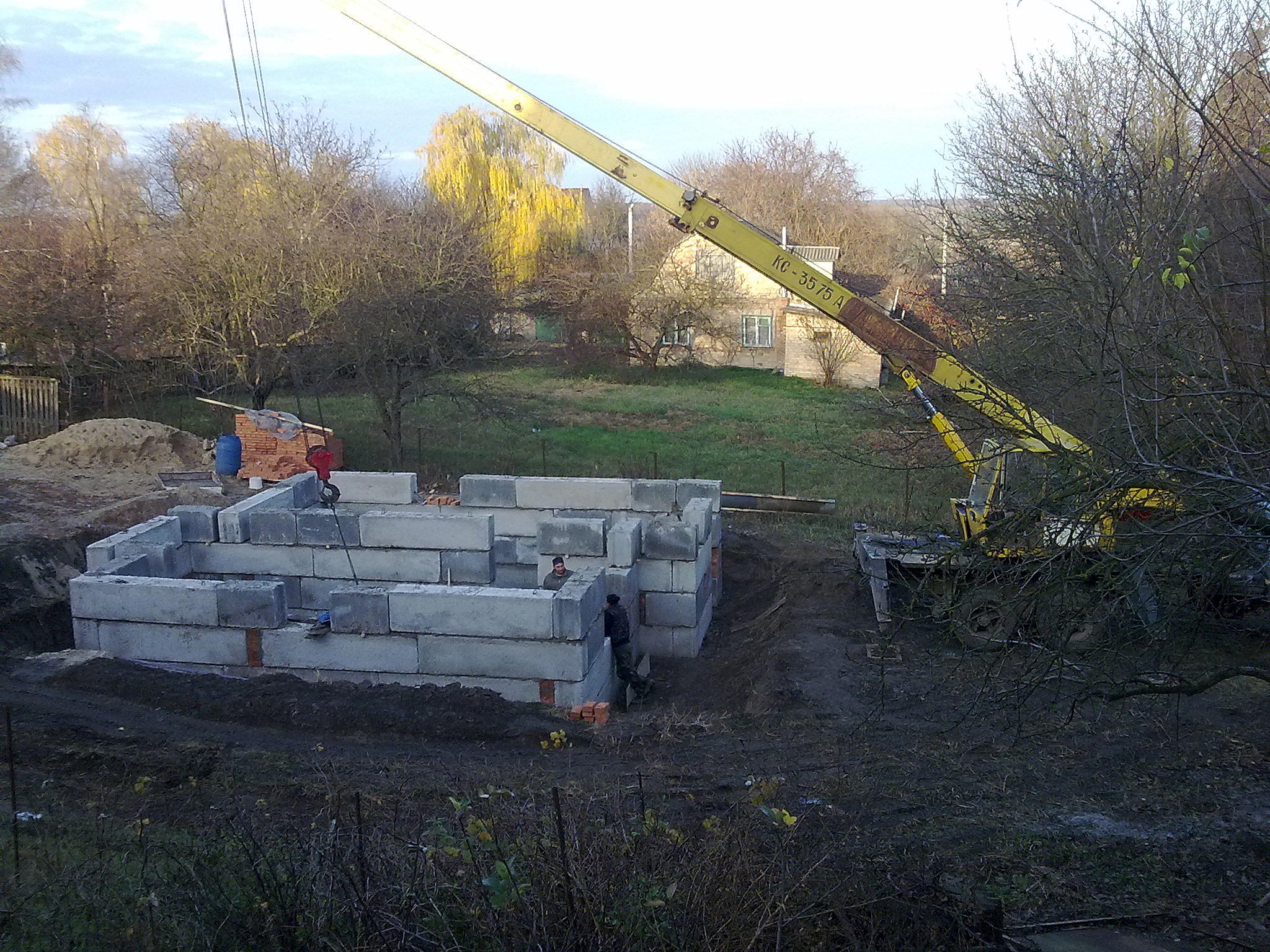

Ceazar Опубліковано: 5 листопада 2010 Автор Поділитись Опубліковано: 5 листопада 2010 Как и было обещано с "Ковальской", блоки были готовы к четвергу... в 7:00 утра два длинномера и кран уже были на объекте, строители тоже (очень пунктуальные ребята)... За первый день они успели все выгрузить, и уложить почти два ряда блоков. Я приехал уже по темноте, потому застал их уже отдыхающими... дал схему закладных, несколько наставлений... и пошел смотреть... Все очень красиво, и достаточно ровно , все что мог углядеть в темноте. Да, строители немного были удивлены свойством сделанной мною гидроизоляции... говорят, мол, на подушке вода стоит (шел легкий дождик)... А с виду бетон достаточно светлый ))) Посилання на коментар Поділитися на інших сайтах More sharing options...

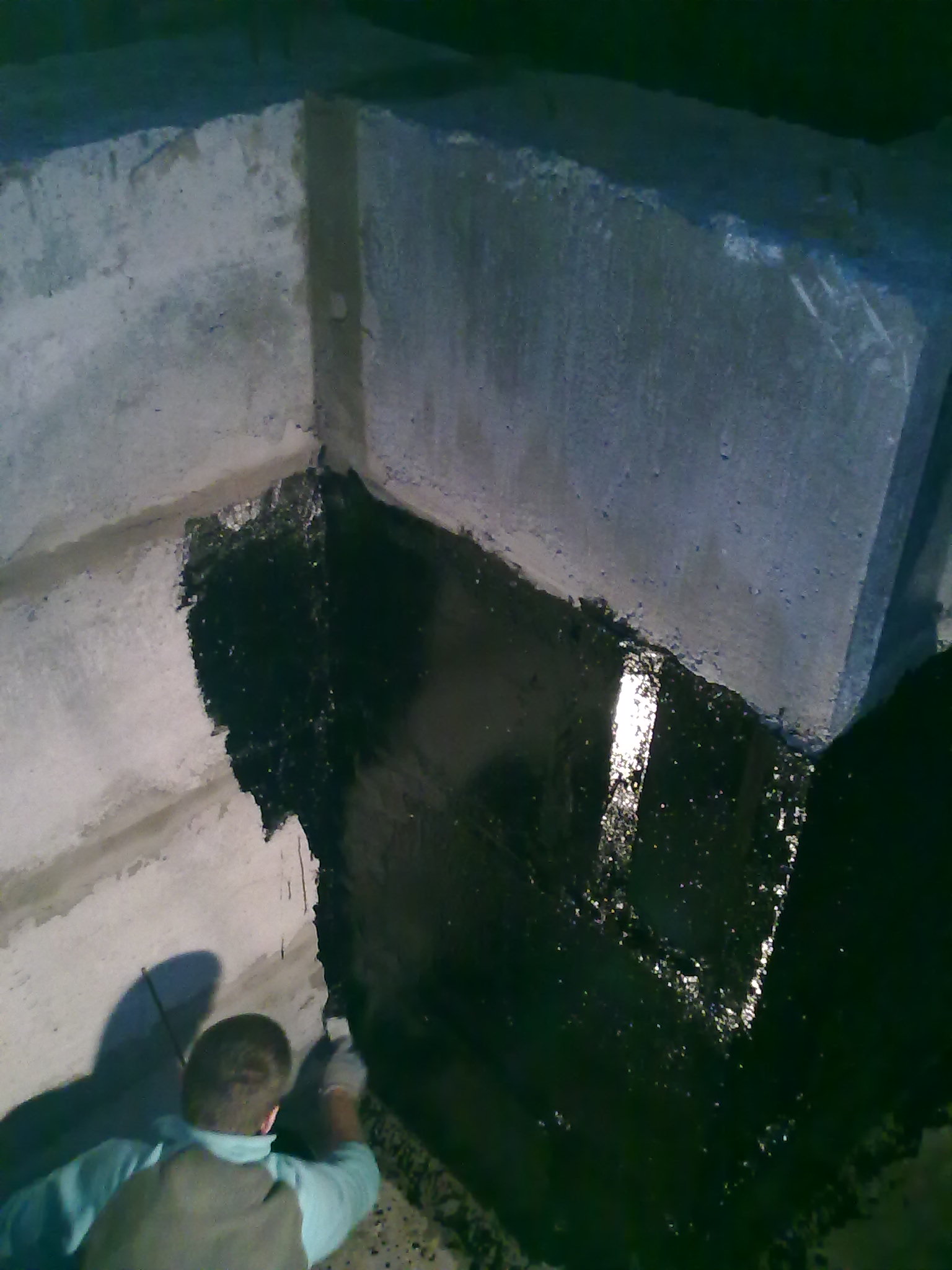

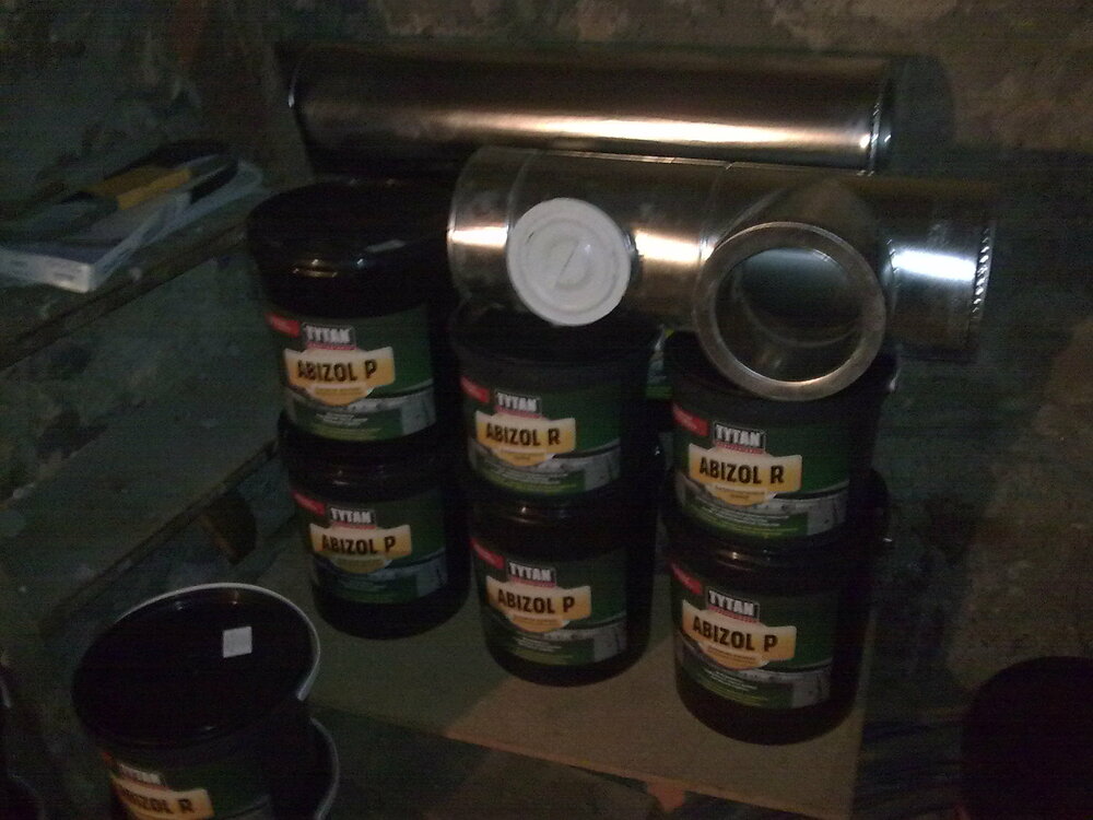

Ceazar Опубліковано: 8 листопада 2010 Автор Поділитись Опубліковано: 8 листопада 2010 При подготовке к проведению уик-энда купил обмазочную гидроизоляцию. Выбор сделал в Эпицентре, но покупал непосредственно у поставщиков. Также в субботу съездил в "КОМИНВЕНТ", и прикупил немного нержавейки для будущего отопления. Еще купил дополнительно пластиковых канализационных труб, для устройства вентиляции. Посилання на коментар Поділитися на інших сайтах More sharing options...

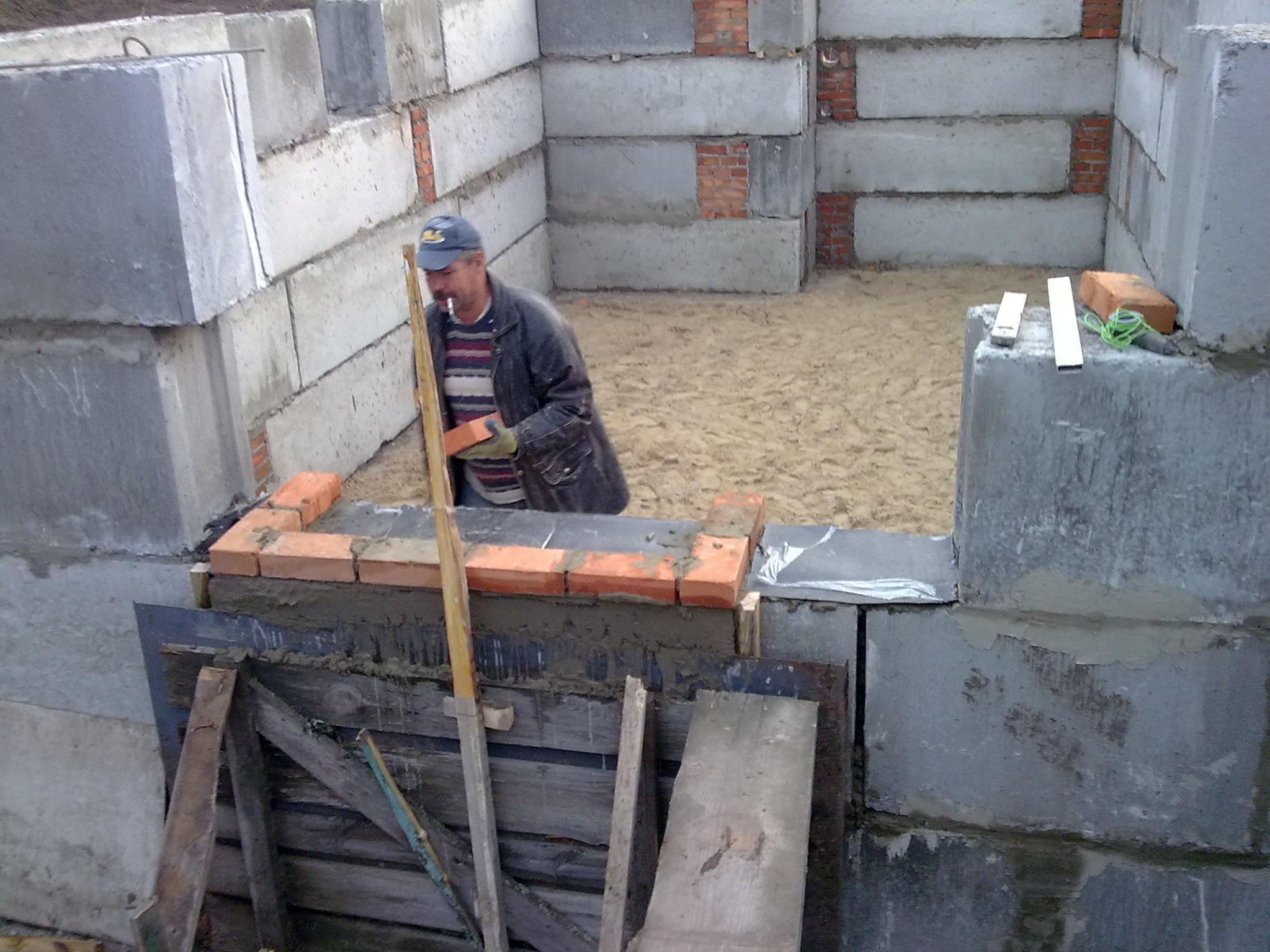

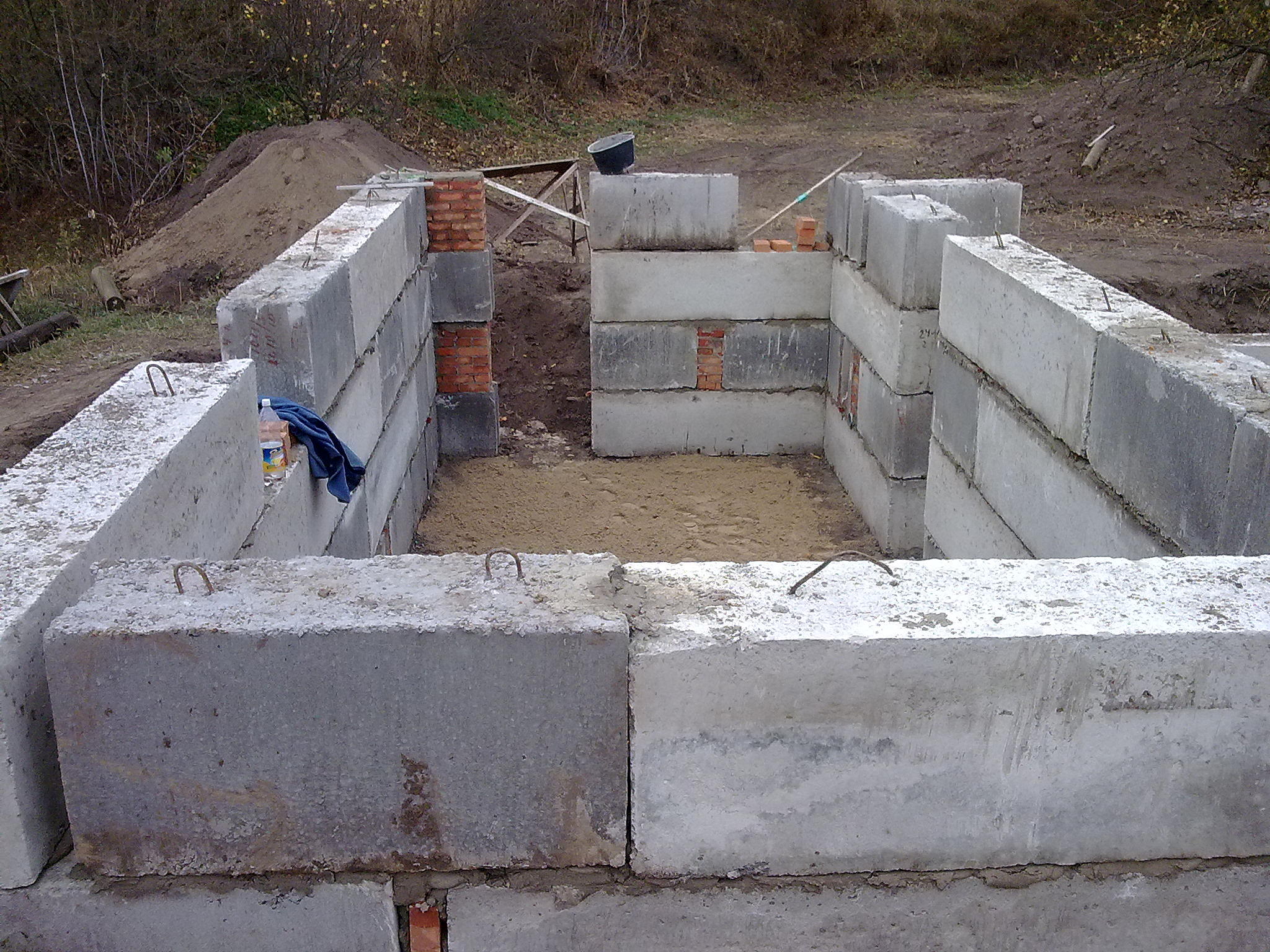

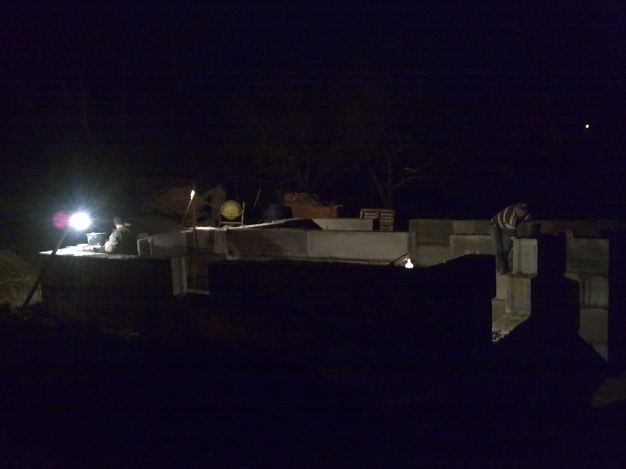

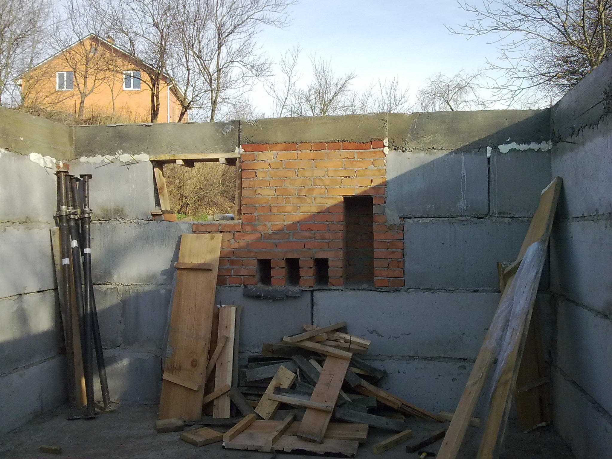

Ceazar Опубліковано: 8 листопада 2010 Автор Поділитись Опубліковано: 8 листопада 2010 В субботу с утра закончили укладывать блоки, убрали лишний грунт из подвала ))), и засыпали песком по уровню подушки. К вечеру закончили замазывать внешние швы и закладывать межблочные пустоты. Работали допоздна, ребята даже попросили организовать освещение. На следующее утро (воскресенье), был закреплен гибочный станочек и приступили к вязанию арматуры, перед этим залив подпорный монолитик под дымоходик (выступ на полкирпича). Я же тем временем делал выкружку (фасочка, уголочек как-то так ), хотел сделать бутылкой как рекомендовали, но за неимением оной пришлось ваять кельмой. Получилось что-то вроде бетонного плинтуса. Моим строителям очень понравилась моя работа. даже предложили мне идти к ним в бригаду :D. После того как закончил с плинтусом, приступил наносить первый слой гидроизоляции (Праймер). Ипользовал только одно ведро, так как уже было темно... хорошо еще что отец немного помог, вдвоем дело шло веселее. Посилання на коментар Поділитися на інших сайтах More sharing options...
Игореха Опубліковано: 8 листопада 2010 Поділитись Опубліковано: 8 листопада 2010 Хорошо идете Смотрю у всех так, чем ближе морозы, тем темпы интенсивнее Мне бы успеть залить бетон в армопояс до морозов :D ПС и это тоже блоки от Ковальской? Судя по последним темам, что то мне разонравилась хваленая контора.... Или может таки какой то левачок поставляют... Вы непосредственно с Ковальской общались по поводу блоков? Посилання на коментар Поділитися на інших сайтах More sharing options...
Ceazar Опубліковано: 8 листопада 2010 Автор Поділитись Опубліковано: 8 листопада 2010 Хорошо идете Смотрю у всех так, чем ближе морозы, тем темпы интенсивнее Мне бы успеть залить бетон в армопояс до морозов :D Я до морозов планирую засыпку сделать, на утепление решил забить, может потом... как-нибудь... когда появиться финансовая возможность сделаю внутреннее утепление... ПС и это тоже блоки от Ковальской? Судя по последним темам, что то мне разонравилась хваленая контора.... Или может таки какой то левачок поставляют... Вы непосредственно с Ковальской общались по поводу блоков? Да, скорей всего. сам лично не заказывал, все через хорошего знакомого... меня предупреждали, что блоки разной длинны могут немного отличаться геометрией. Разница 1-2 см. Посилання на коментар Поділитися на інших сайтах More sharing options...

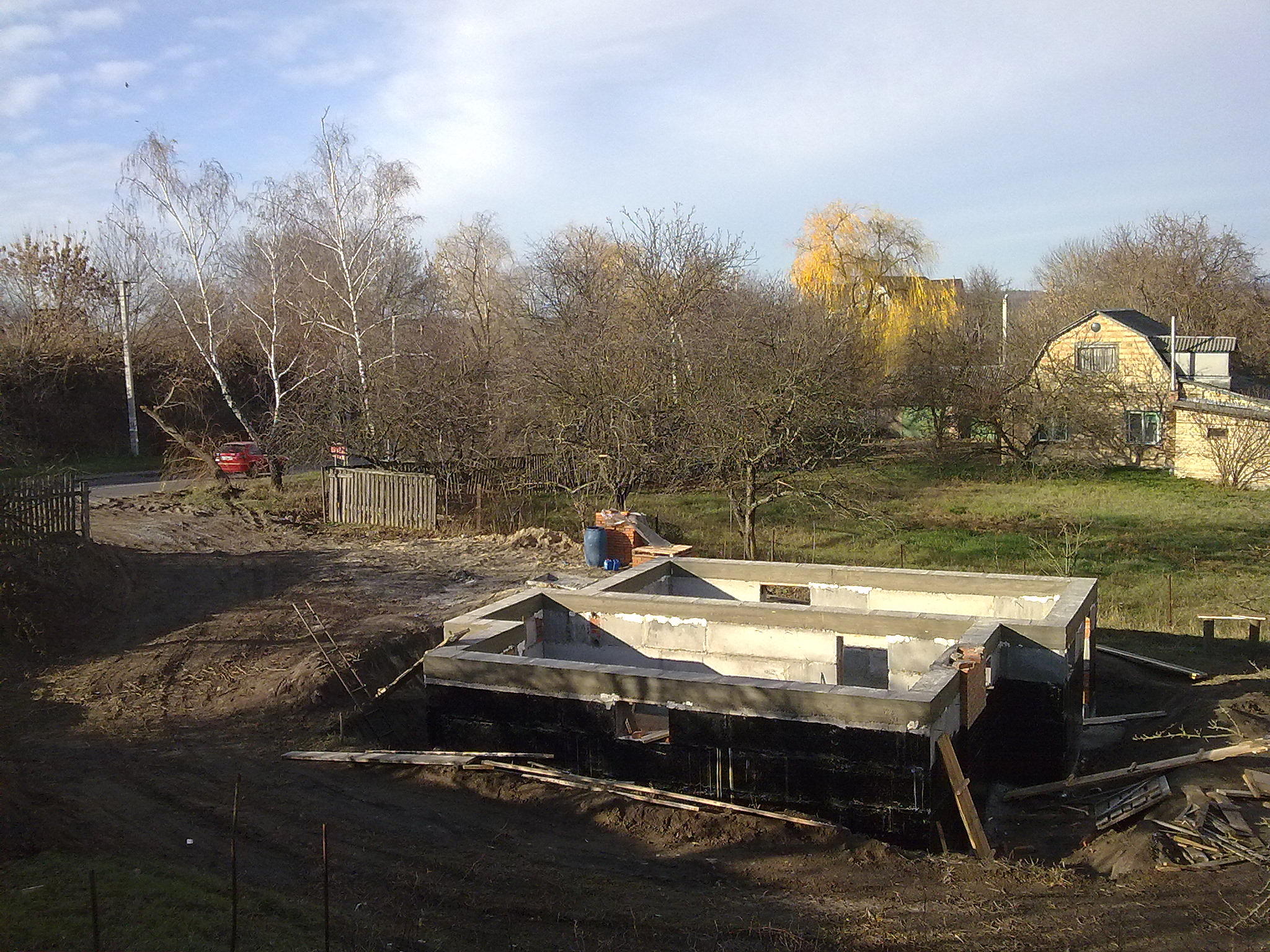

Игореха Опубліковано: 8 листопада 2010 Поділитись Опубліковано: 8 листопада 2010 Я до морозов планирую засыпку сделать, на утепление решил забить, может потом... как-нибудь... когда появиться финансовая возможность сделаю внутреннее утепление... Судя по фотографиям, вы несколько отошли от своего же проекта. Вроде изначально предполагалось 3 ряда ФБС, а по факту вижу 4 ряда. Так понимаю будет нормальный эксплуатируемый цокольный этаж? Может все же не спешить с обратной засыпкой? А поднапрячься и сделать утепление? Потом это будет гораздо труднее и утеплять изнутри бетонные стены в 400мм, гораздо менее эффективно, на сколько мы знаем. Посилання на коментар Поділитися на інших сайтах More sharing options...
Ceazar Опубліковано: 8 листопада 2010 Автор Поділитись Опубліковано: 8 листопада 2010 Судя по фотографиям, вы несколько отошли от своего же проекта. Вроде изначально предполагалось 3 ряда ФБС, а по факту вижу 4 ряда. Так понимаю будет нормальный эксплуатируемый цокольный этаж? Может все же не спешить с обратной засыпкой? А поднапрячься и сделать утепление? Потом это будет гораздо труднее и утеплять изнутри бетонные стены в 400мм, гораздо менее эффективно, на сколько мы знаем. "Тяжка українська доля" сначала хотим одно, а получаем другое. я вообще не хотел подвал делать, а все перепад высот в 1,1м. в итоге "маємо те шо маємо". А коль уж он у меня будет, то там разместим котельню, хламосборник, и мастерскую. И я не уверен что у меня будет желание делать из подвала жилое помещение... (опыт на подвале родительского дома) Посилання на коментар Поділитися на інших сайтах More sharing options...
Игореха Опубліковано: 8 листопада 2010 Поділитись Опубліковано: 8 листопада 2010 "Тяжка українська доля" сначала хотим одно, а получаем другое. я вообще не хотел подвал делать, а все перепад высот в 1,1м. в итоге "маємо те шо маємо". А коль уж он у меня будет, то там разместим котельню, хламосборник, и мастерскую. И я не уверен что у меня будет желание делать из подвала жилое помещение... (опыт на подвале родительского дома) Ну вы уже вложили немало денег в строительство полноценного цокольного этажа ;) Доведите дело до логического завершения ;) Сами потом не пожалеете. Утеплите сразу. Ведь и в мастерской нужно тепло. Да и если просто замуруете подвал, то потом нужно делать утепление пола первого этажа от неотапливаемого подвала ;) Утепление наружных стен цоколя выйдет вам не дороже, чем утепление пола первого этажа от холодного погреба. Во всяком случае разница будет мизерная. Посчитайте сами хорошо. Да и малол ли чего в том подвале будет. Жилой он не в плане обустройства комнат и спален. Я у себя в подвале саунку буду делать и бильярдную. Тоже должно быть тепло Посилання на коментар Поділитися на інших сайтах More sharing options...

Игореха Опубліковано: 8 листопада 2010 Поділитись Опубліковано: 8 листопада 2010 так пенопластом вроде как низзя, а ЭППС дорого (((( Да, дороже. Но посчитайте в общей смете затраты на ЭППС для утепления цоколя, и отнимите из общей сметы головную боль в перспективе Плюст теплый подвал и отсутствие больших затрат на утепление пола первого этажа Не спешите делать засыпку. Посилання на коментар Поділитися на інших сайтах More sharing options...
Igor_M Опубліковано: 8 листопада 2010 Поділитись Опубліковано: 8 листопада 2010 "Тяжка українська доля" сначала хотим одно, а получаем другое. я вообще не хотел подвал делать, а все перепад высот в 1,1м. в итоге "маємо те шо маємо". А коль уж он у меня будет, то там разместим котельню, хламосборник, и мастерскую. И я не уверен что у меня будет желание делать из подвала жилое помещение... (опыт на подвале родительского дома) Ну вот то же самое... Я вам скажу, что когда архитектор после выезда на место предложил подвал, я был не в восторге... Потом, когда он нарисовал проек, я понял, что при всех наших пожеланиях на жилых этажах просто некуда "воткнуть" ни кладовку, ни "хламосборник"... Да и котельная в подвале не самое плохое решение - многие жалуются на шум из котельной... Так что все, что ни делается - все к лучшему! Посилання на коментар Поділитися на інших сайтах More sharing options...
Igor_M Опубліковано: 8 листопада 2010 Поділитись Опубліковано: 8 листопада 2010 так пенопластом вроде как низзя, а ЭППС дорого (((( эппс конечно не дешево, но такая она уже есть... "Тяжка українська доля":rolleyes: Возьмите хотя бы 30мм толщиной... заодно и дополнительная защита гидроизоляции будет... Впрочем, есть и противники утепления подвалов. Но утеплять снаружи обычным пенопластом в самом деле не есть гуд, а вот изнутри... тогда нужно паробарьер ставить... и учтите, что в случае протечек (ттт) очень много мороки будет... Посилання на коментар Поділитися на інших сайтах More sharing options...

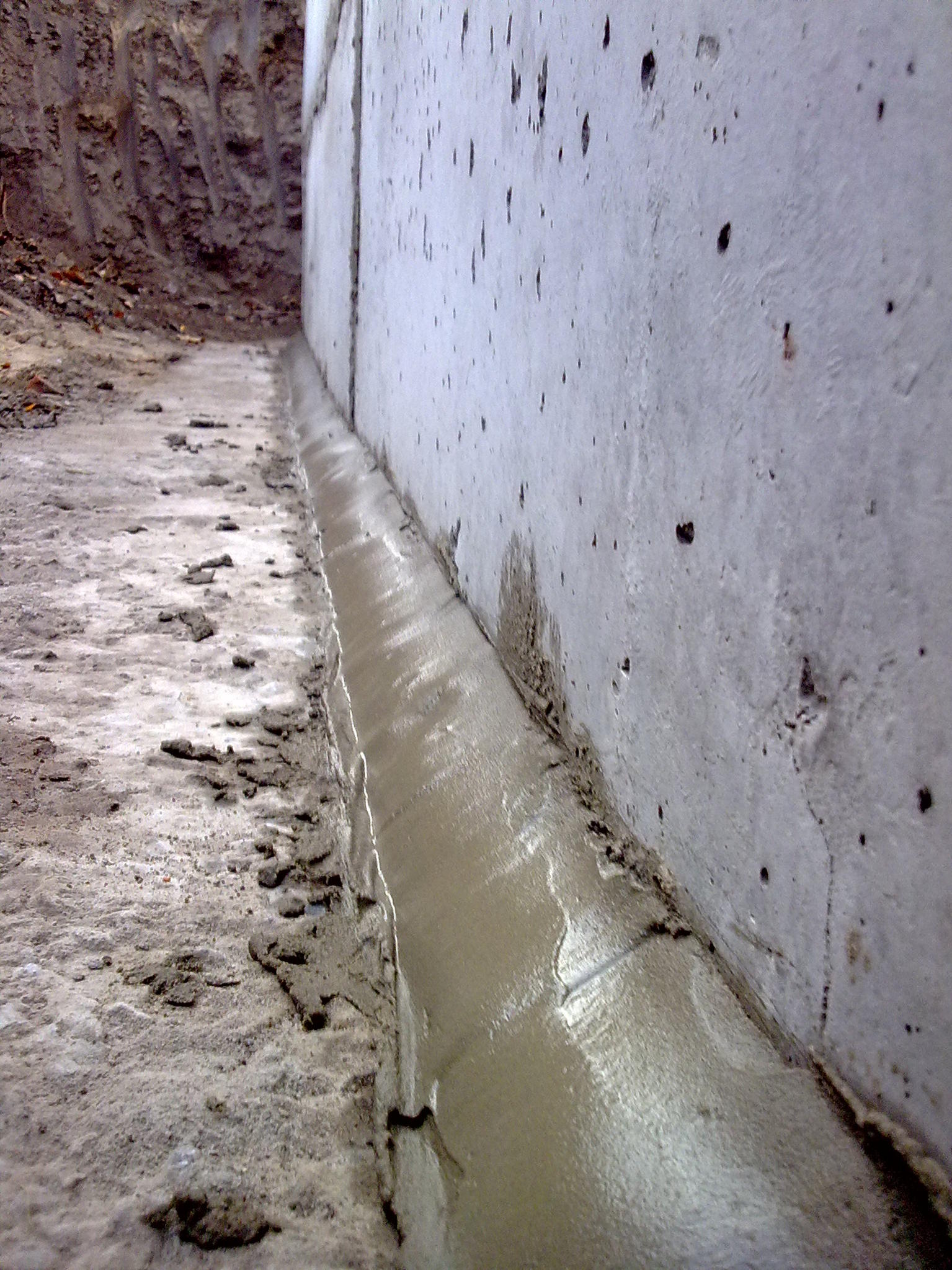

Ceazar Опубліковано: 10 листопада 2010 Автор Поділитись Опубліковано: 10 листопада 2010 Эх... хороша погодка... Вчера утром, ровно в 9:00 (как и было оговорено), приехал миксер от Ларисы Добровольской, и сразу же приступили заливать бетончег на пол... получилось все очень красиво . (смог заценить только вечером). После работы сразу же поехал на стройку, установив осветление приступили к продолжению обмазки праймером. Помогал мне отец, вдвоем намного веселее ))). К 23:00 было обработано достаточно много. Осталось еще на пол площади нанести один слой праймера, и потом сопсна сама битумная мастика, тоже в два слоя. На четверг планируется заливка армпояса. Посилання на коментар Поділитися на інших сайтах More sharing options...

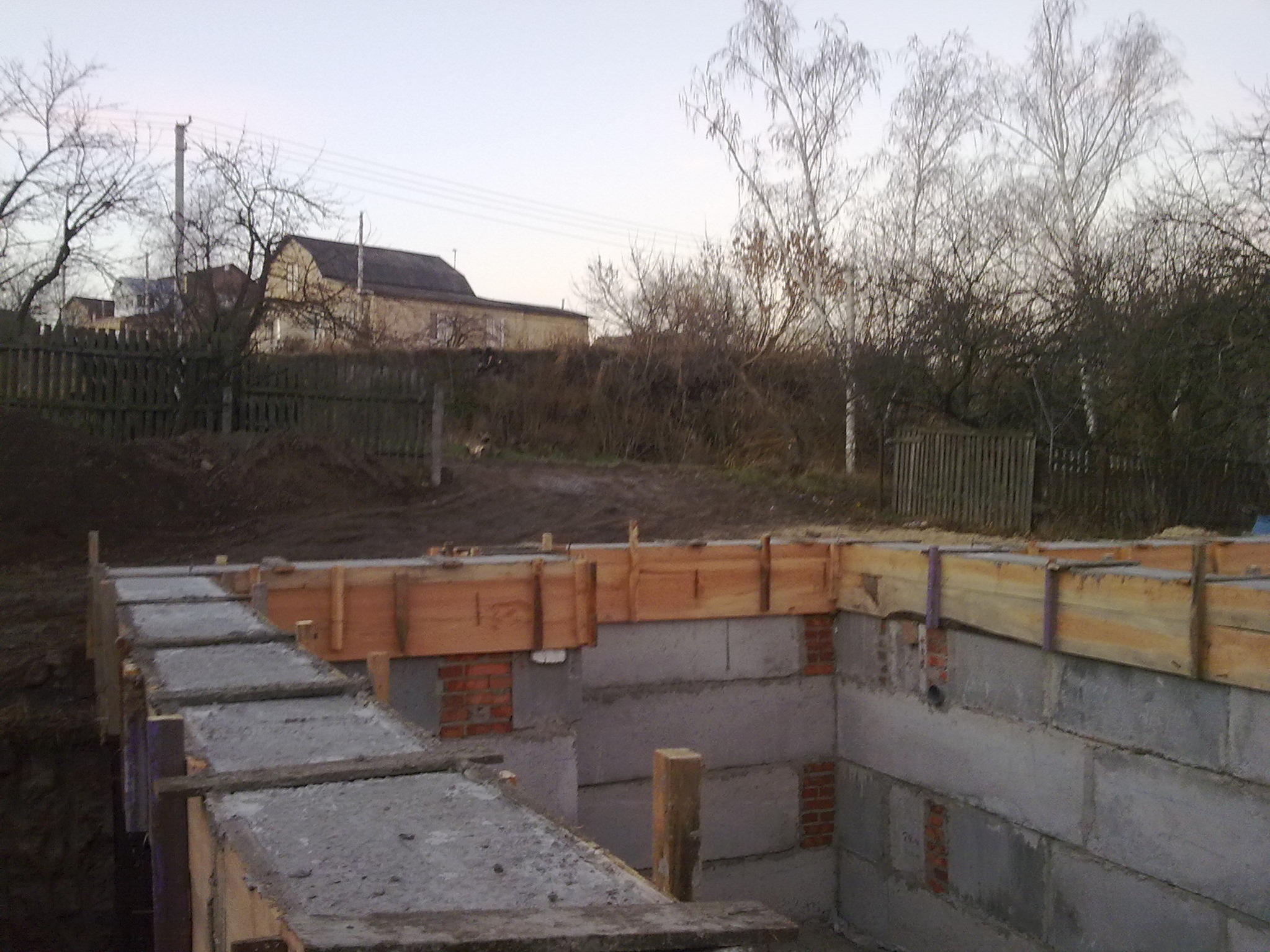

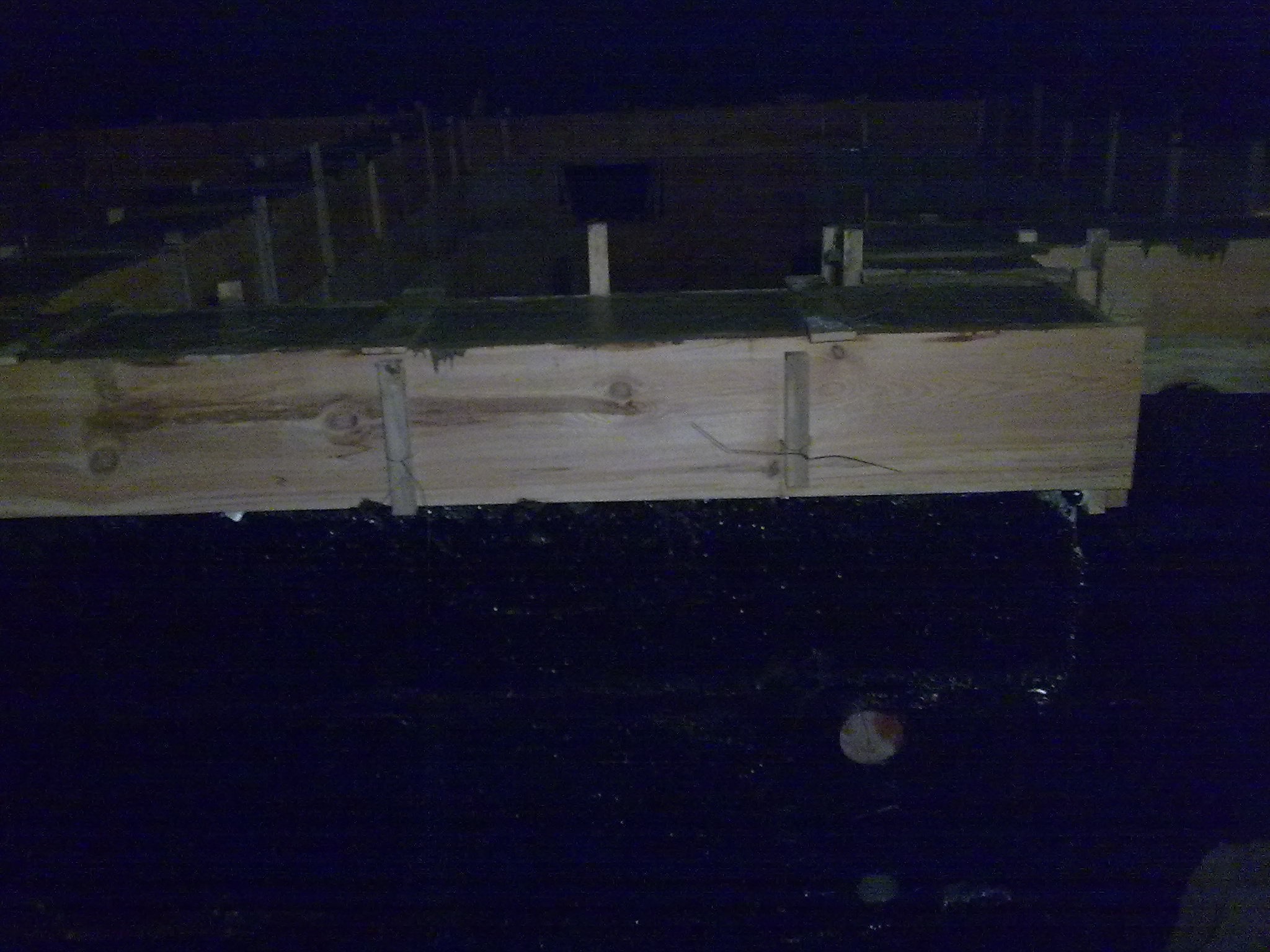

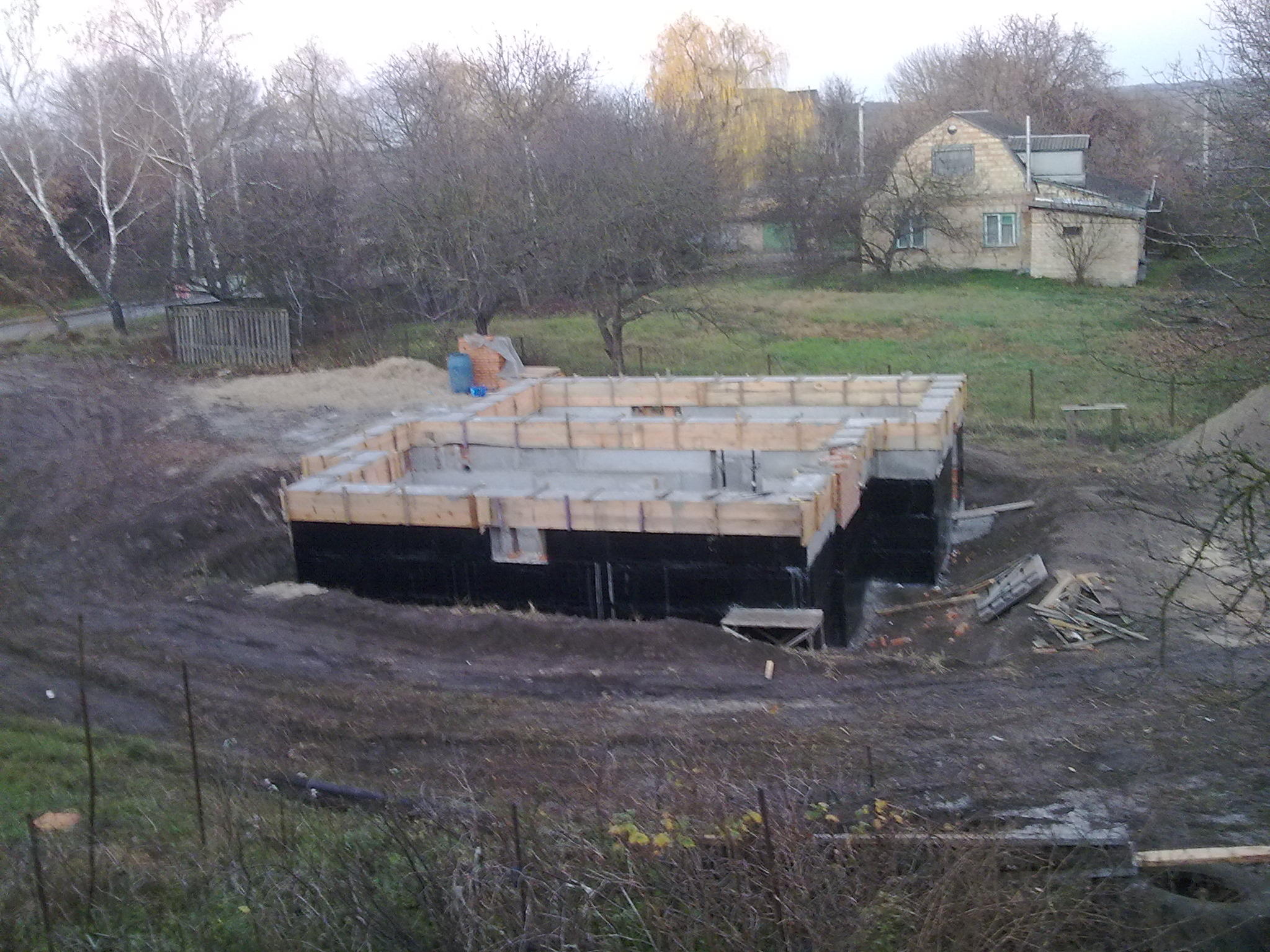

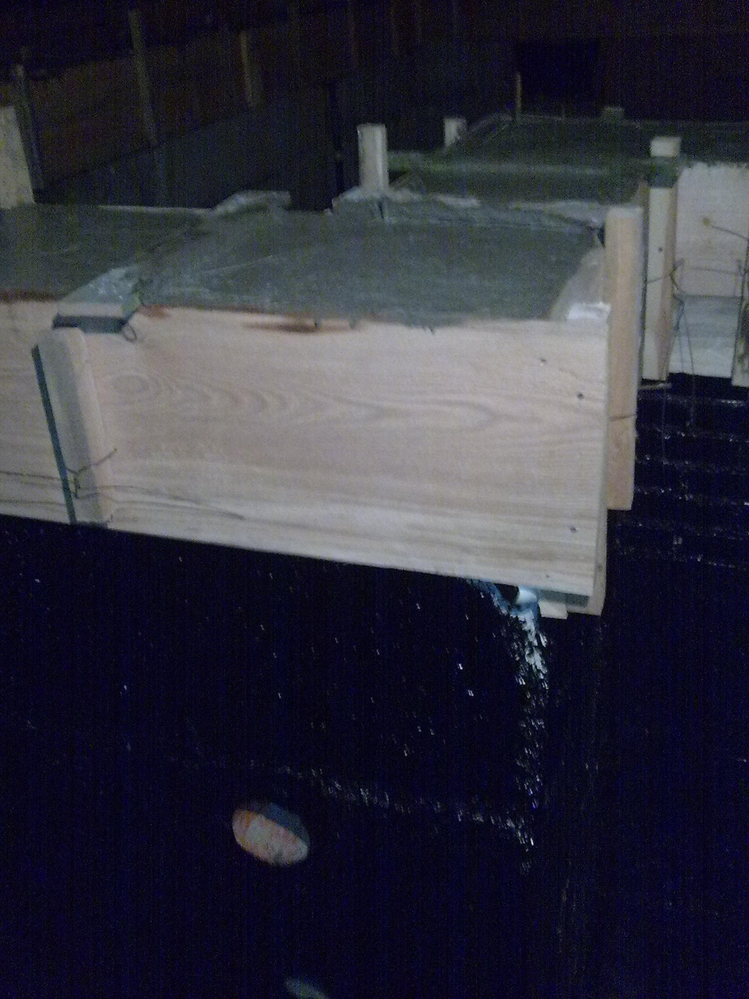

Ceazar Опубліковано: 15 листопада 2010 Автор Поділитись Опубліковано: 15 листопада 2010 К четвергу мои строители уже успели связать каркас и установить опалубку, и на 14:00 договорились о поставке 6 м3 бетона, марки П3В15. В бетон было добавлено присадки Биветол и Аденол. Вечером поехал посмотреть как обстоят дела. Что сказать... мне понравилось ))) Посилання на коментар Поділитися на інших сайтах More sharing options...

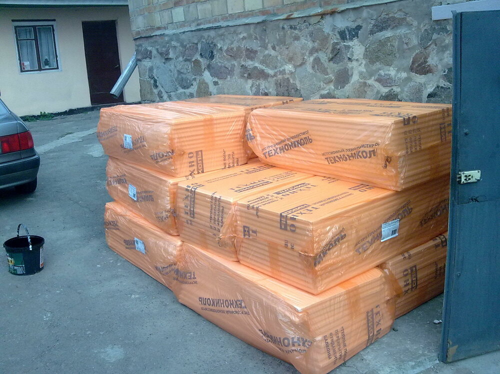

Ceazar Опубліковано: 15 листопада 2010 Автор Поділитись Опубліковано: 15 листопада 2010 "Я не хотел так получилось" ... Мысли, советы, доводы, перспектива... все смешалось... надо оно мне... не надо... Решающим слово в этом деле была фраза из подаренной мне тестем ветхой книженции шестьдесят какого-то года: "...наружное утепление фундамента намного эффективнее внутреннего..." Решил. Купил ЭППС ТехноНиколь 30мм., грибочки для крепления, пленочку для упаковывания и ленту для приклейки пленки к бетону. назад уже ходу нету. Посилання на коментар Поділитися на інших сайтах More sharing options...
Игореха Опубліковано: 15 листопада 2010 Поділитись Опубліковано: 15 листопада 2010 "Я не хотел так получилось" ... Мысли, советы, доводы, перспектива... все смешалось... надо оно мне... не надо... Решающим слово в этом деле была фраза из подаренной мне тестем ветхой книженции шестьдесят какого-то года: "...наружное утепление фундамента намного эффективнее внутреннего..." Решил. Купил ЭППС ТехноНиколь 30мм., грибочки для крепления, пленочку для упаковывания и ленту для приклейки пленки к бетону. назад уже ходу нету. Вот и молодец! Небольшой финансовый испуг и хороший задел на долгие спокойные годы впереди ;) Как пояс себя чувствует? Не потрескался бетон? Я кстати заказывал тоже П3, но когда оформляли, манагер чегось не дослышал и выписал мне П4. Марка В20 как и хотел Но разница в цене не существенная. Зато как хорошо было с ним работать! Водитель миксера, он же мне и на плиту бетон привозил, до сих пор думал что я наемный прораб наверное, и так заговорщически перед заливкой подошел ко мне и говорит - залезь наверх и глянь, нормальная консистенция бетона, или водички еще добавить? :D Я удивился, но залез посмотреть в миксер. Гляжу - так и есть, то что по бумагам выписано, соответствует тому что привезли - П4. Ну даже если бы и П3 был, я бы не стал его водой разводить, я же прораб и строитель в одном лице на собственной стройке :D Зачем же я прочность буду занижать Посилання на коментар Поділитися на інших сайтах More sharing options...

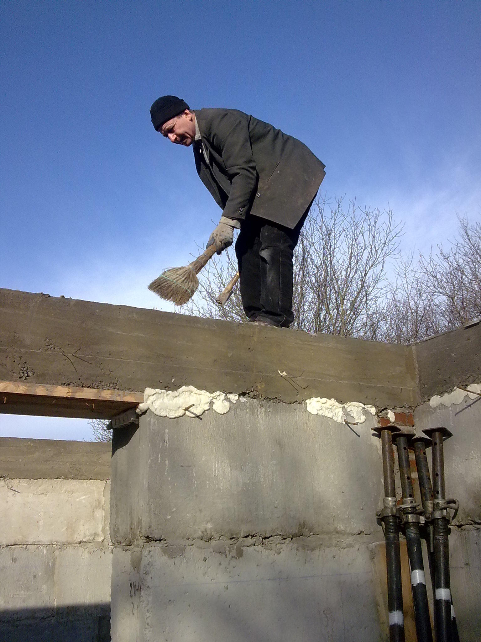

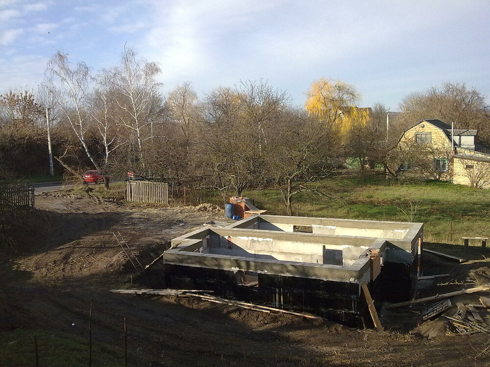

Ceazar Опубліковано: 15 листопада 2010 Автор Поділитись Опубліковано: 15 листопада 2010 Проснулся с восходом солнца, начал собираться на стройку... Воходит отец с вопросом: "Шо будэш робыты? опалубку потрибно збывать". Аргументировал тем, что чем позже это делать, тем труднее, а поскольку это должны были делать строители, то они могли просто-напросто привести опалубку в негодность. Решено. Берем две монтировки, болгарку, молотки, бокорезы и приступаем... после нескольких потуг отец отсылает мена за ЛОМОМ. Написал с большой, потому что с этого дня я его зауважал :D. Ничто так не помогает сбивать опалубку как сие древнее приспособление. Правда обращаться с ним надо очень аккуратно. Всю конструкцию мы сбили за полтора часа ... хотя было очень жарко. После принялись немного навести марафет, гвозди, доски, брусочки... Вышел главный помощник-вымагатель, стала требовать от дедушки вместо него наверху подметать , а разрешили только внизу. Посилання на коментар Поділитися на інших сайтах More sharing options...
Ceazar Опубліковано: 15 листопада 2010 Автор Поділитись Опубліковано: 15 листопада 2010 Как пояс себя чувствует? Не потрескался бетон? Я кстати заказывал тоже П3, но когда оформляли, манагер чегось не дослышал и выписал мне П4. На мой взгляд очень хорошо, может быть из-за добавленных пластификаторов... Трещин нашел всего одну, да и то не существенную 1х120мм (замерял рулеткой). Посилання на коментар Поділитися на інших сайтах More sharing options...
Игореха Опубліковано: 15 листопада 2010 Поділитись Опубліковано: 15 листопада 2010 Проснулся с восходом солнца, начал собираться на стройку... Воходит отец с вопросом: "Шо будэш робыты? опалубку потрибно збывать". Аргументировал тем, что чем позже это делать, тем труднее, а поскольку это должны были делать строители, то они могли просто-напросто привести опалубку в негодность. Решено. Ой.. что-то я уже запутался в датах... Вроде же только залили? Сколько суток прошло с момента заливки до съема опалубки? Надо хотя бы 3-4 суток перетерпеть до распалубки. Или уже прошло? Посилання на коментар Поділитися на інших сайтах More sharing options...
