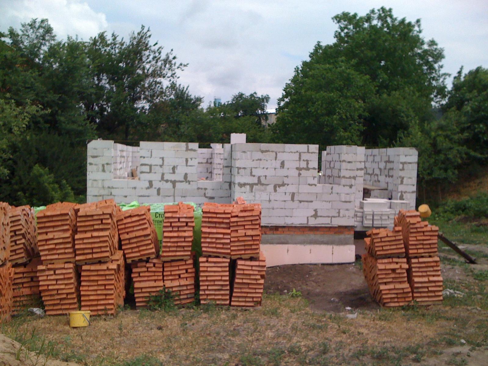

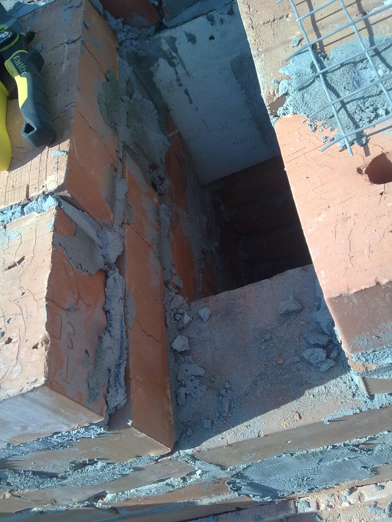

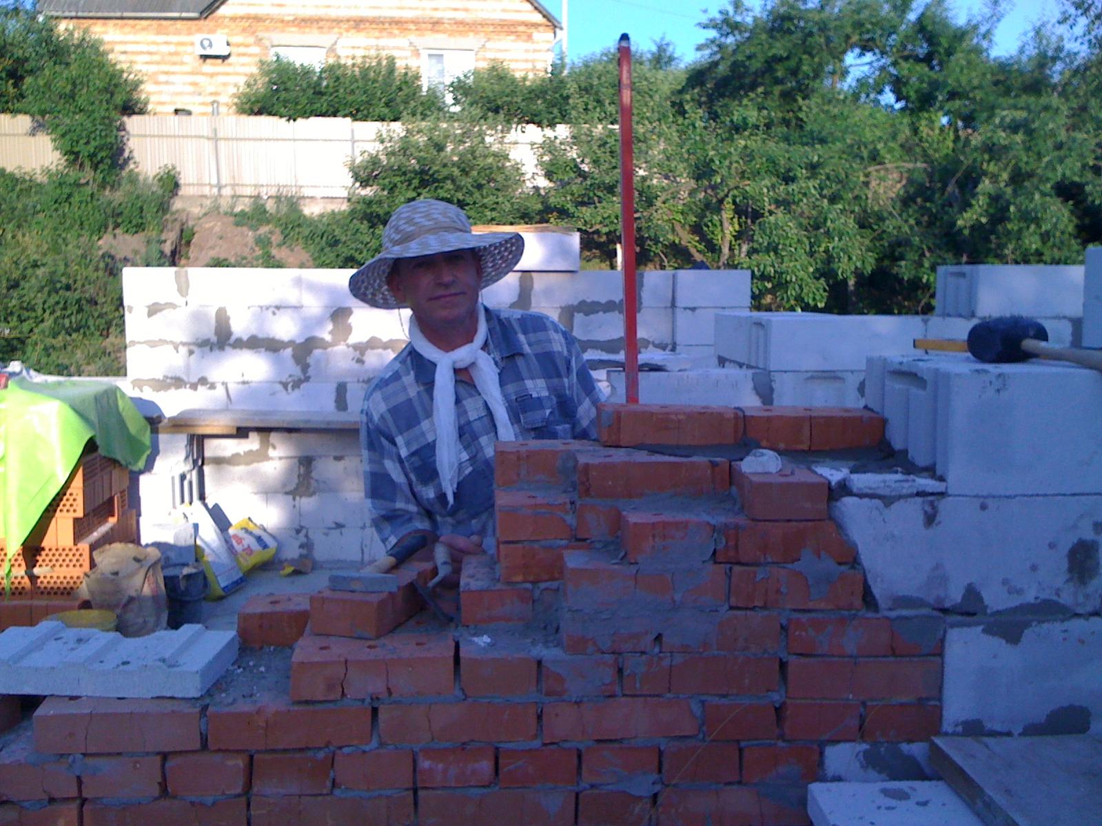

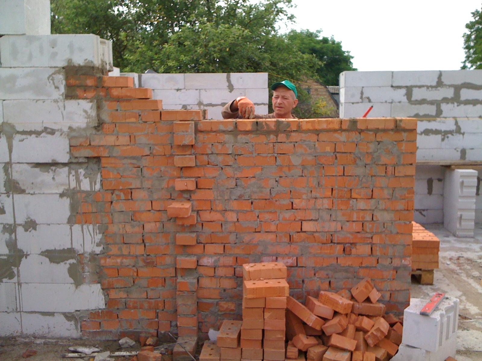

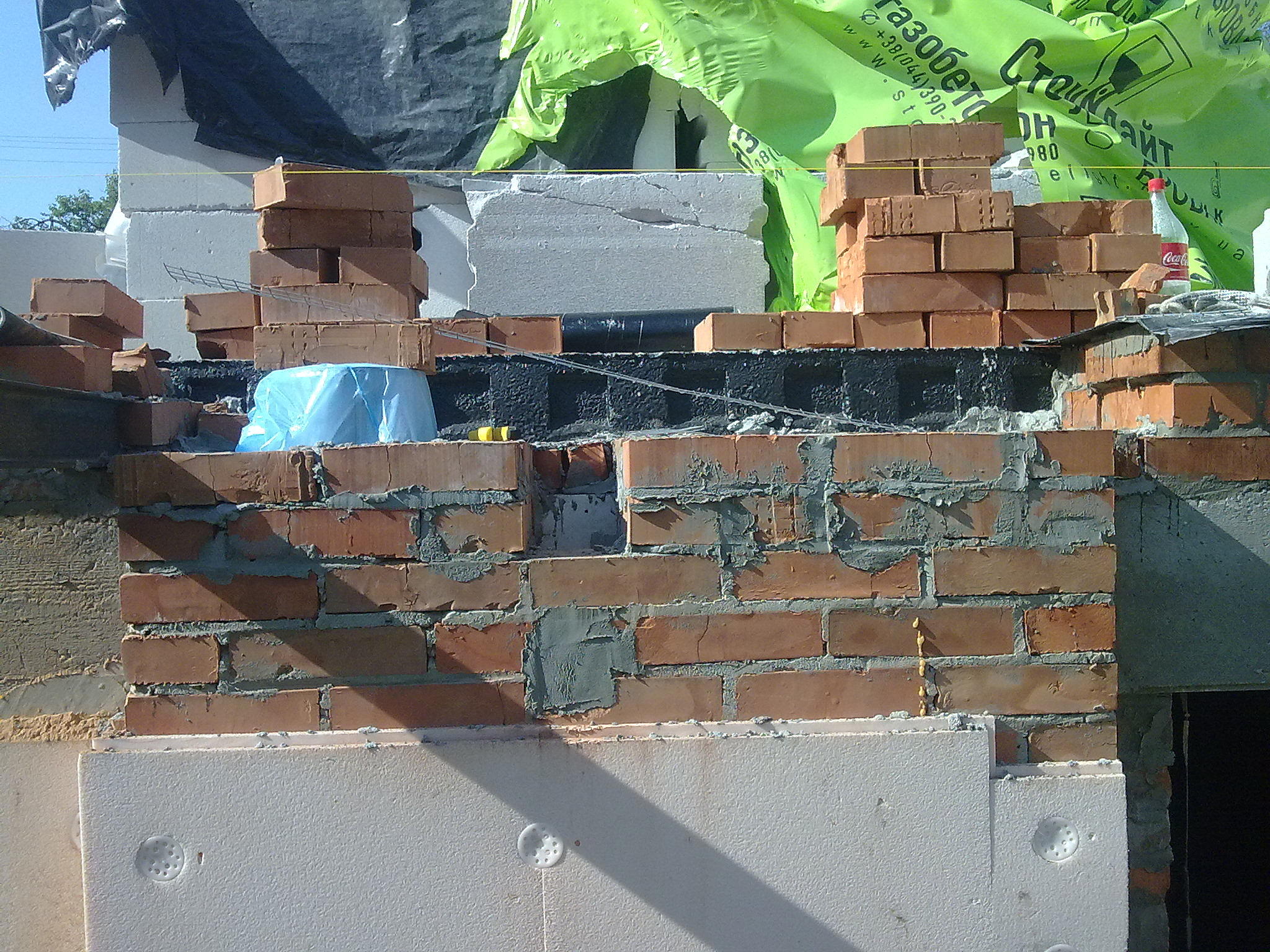

Подняли еще дымоход на несколько рядов кирпича, при этом организовали канал для притяжной вентиляции в котельной. Этот самый дымоход планирую использовать по полной - через некоторые из каналов планирую осуществить подачу горячей воды для отопления 1-го и 2-го этажей.

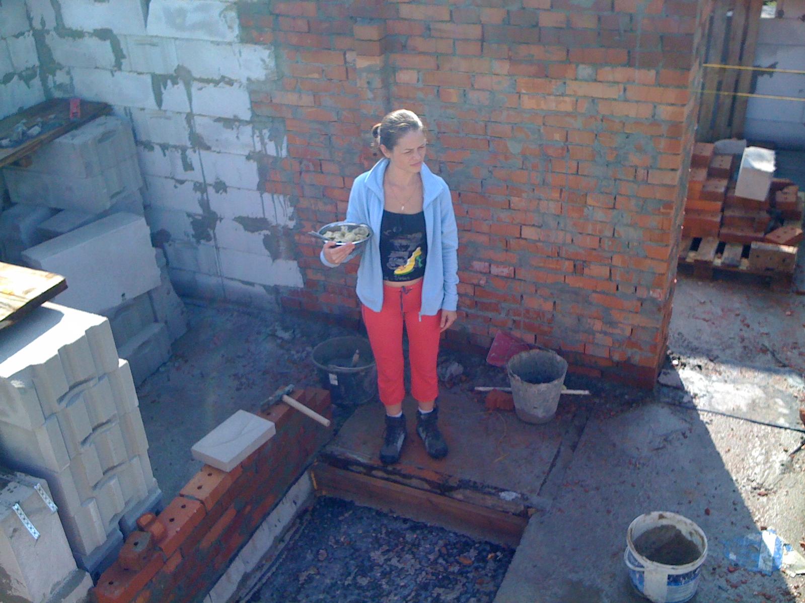

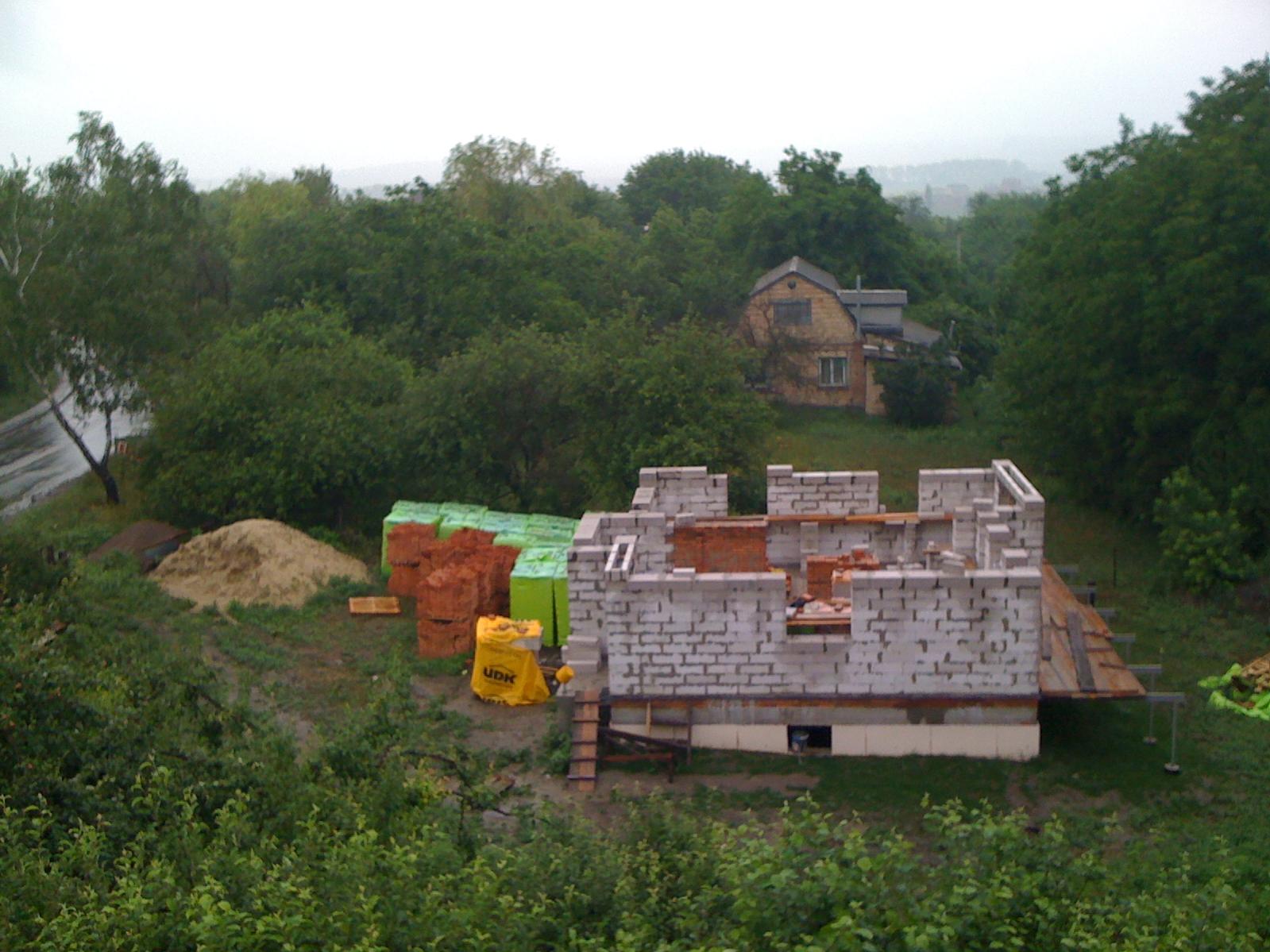

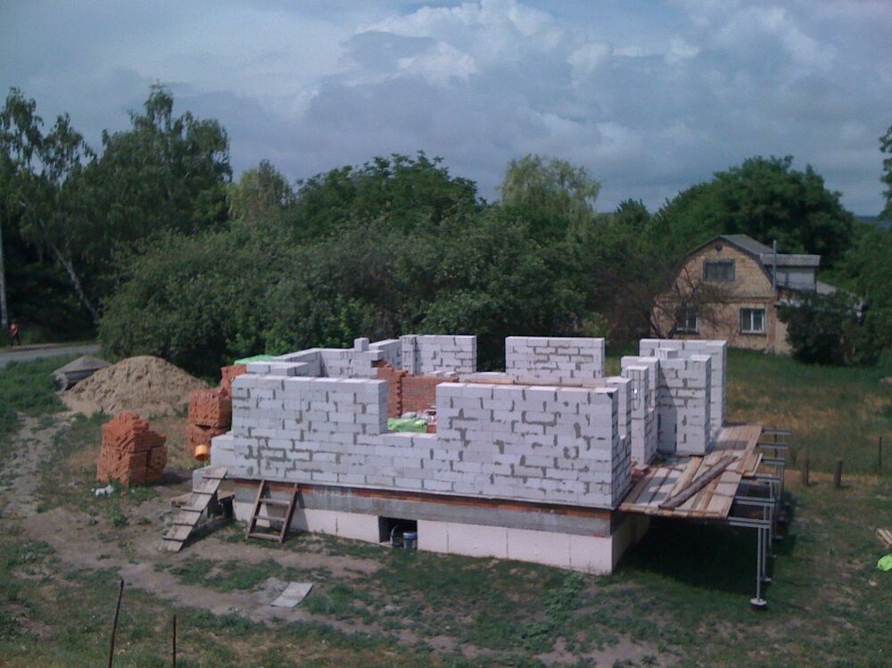

Приятное ощущение, когда начинают расти стены над цоколем :)

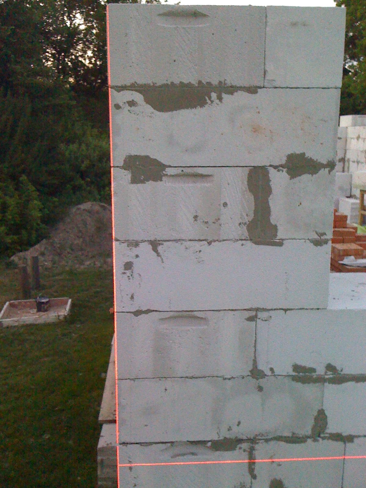

Надеюсь и сам скоро испытать это ощущение :rolleyes: А на чем вышла такая разница в 1,8 см? Вроде же все ровно делали.... Уровень отбивали шлангом? Очень советую купить нормальный, хотя бы 2х лучевой лазерный уровень. Неимоверно выручает. ;) Цена вопроса порядка 1500 грн. Но пригодится в дальнейшем не один десяток, а то и сотню раз. Даже обои клеить. Я вижу что вы тоже очень много делаете самотужки, так что для вас это необходимая вещь. Я и опалубку армопояса по нему выставлял, правда после захода солнца, чтобы отчетливо линию было видно на удалении 15-20 метров. Итого, в горизонте уход от уровня во внешнему армопоясу составляет +- 3мм, а вот внутренняя несушая по центру провисла на 1 см, но это уже очевидно когда заливали, то под нагрузкой опалубка чуть вниз ссунулась. Но по углам все равно отлично.
Разница вышла из-за того, что когда клали кирпичики - старались уровнять верхний ряд с плитами перекрытия и при этом уровень не отбивали, а просто уложили углы (чтоб ровненько), натянули шнурочек и погнали...
Уровень давно хочу приобрести, но жена не хочет себе такой подарок на День рождения ;)... вот приходится ждать пока не захочет ))).
С помощью водяного уровня удалось все углы (а их у меня 10) кроме одного вывести в "0", а один завален на 2-3мм..
Ну тогда нужно себе на ДР такой подарок сделать:D
А самый жаркий день - это наверное в прошлую пятницу? Я уже неделю работаю без футболки. Но в пятницу вечером ощутил как начала печь спина. Правда, видимо загорев немного накануне - ожоги миновали. На следующий день печь перестало и кожа осталась на месте. Но народ говорит что в селе завелся негр:D
Ну и да.. черновую кладку лучше выводить близко к уровню плит, но не в ровень с ними. Лучше чтобы порядовка потом ровно шла, а первый ряд блоков выровнять на толщине шва. Ну что сделано уже... На отделке сойдется ;) В принципе этот перепад не критический на расстоянии в 10 метров, на глаз не увидишь, но под окна и крышу надо подойти в уровень :)

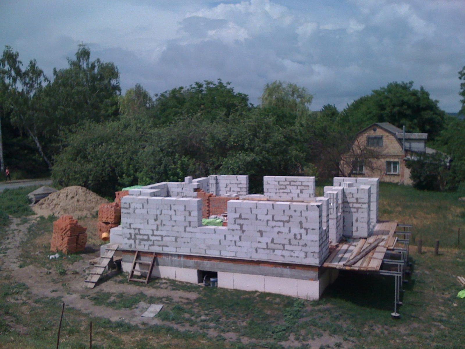

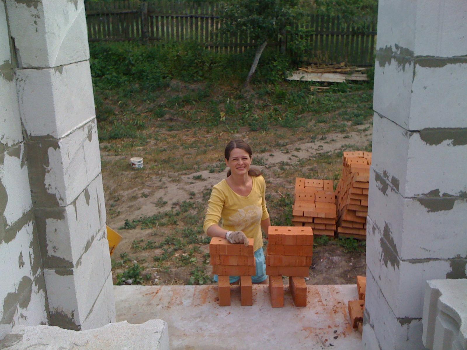

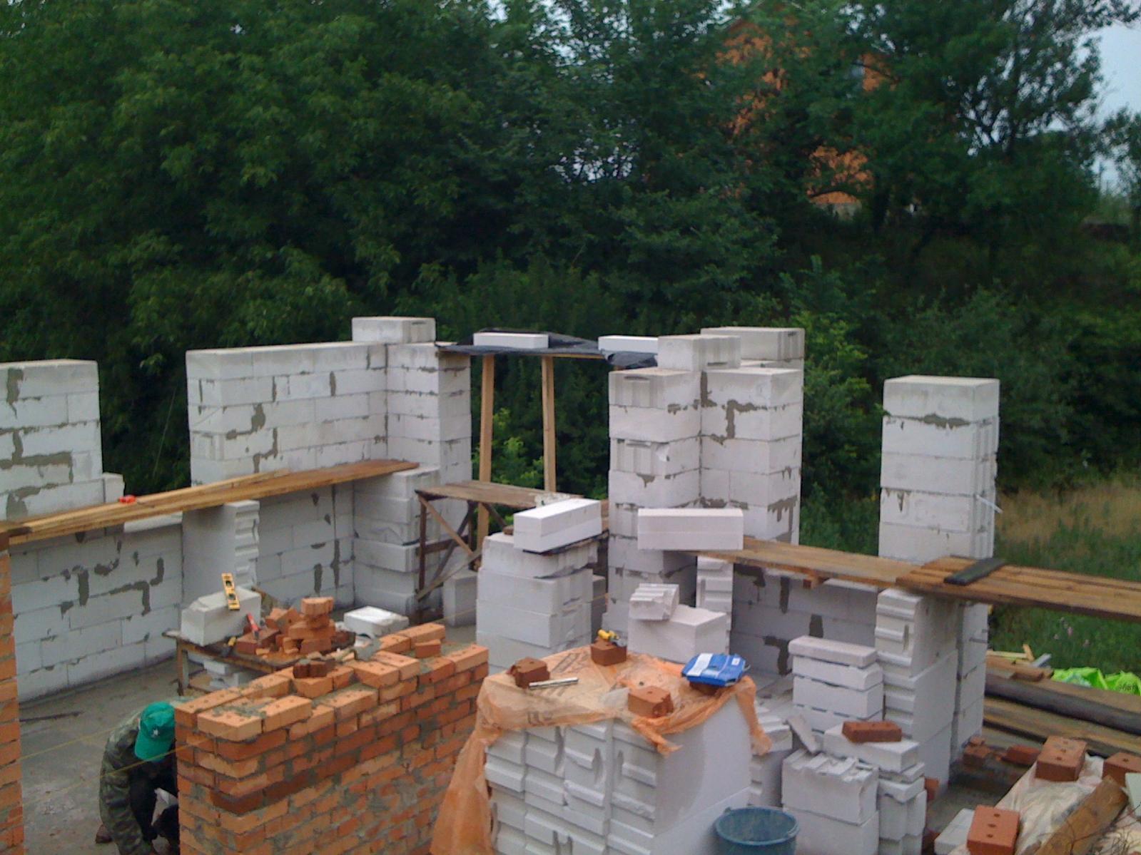

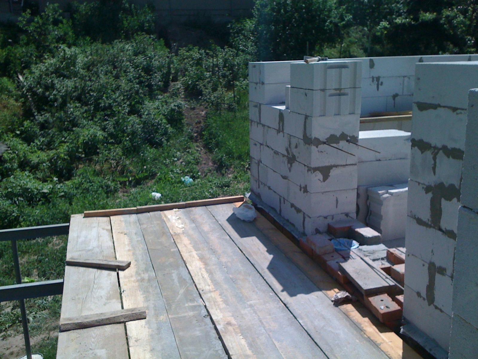

Отпуск прошел в монотонном режиме - в день старались класть по ряду блоков... отдых проводили очень разнообразно: наводили порядок, косили травку, носили газоблоки и кирпич... иногда возводили перестенки.
По поводу армирования: армировали 1-й ряд; под оконными проемами (фактически 4-й ряд); 5-й ряд (потому как надо каждый 4-й ряд армировать) :) потом будем армировать 10-й, дальше планируется монолитный армпояс.
Одной из проблем стало приобретение перфорированной оцинкованной ленты, которую лучше было закладывать в стены чем прибивать. Но как показала практика, что даже в прибитом состоянии стену с перестенком держит как одну монолитную конструкцию.

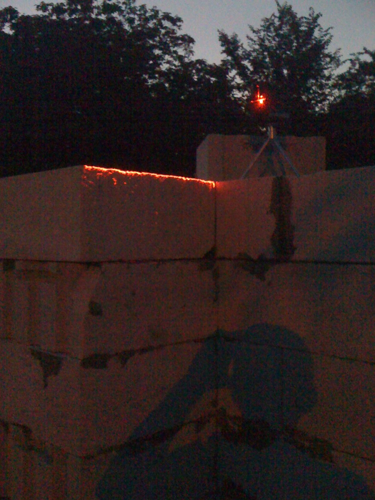

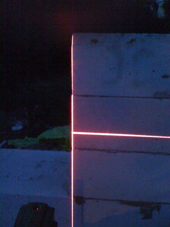

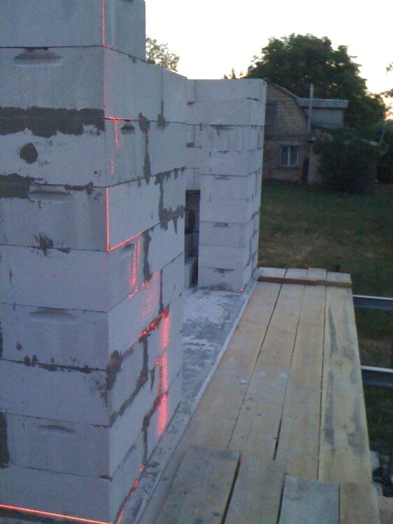

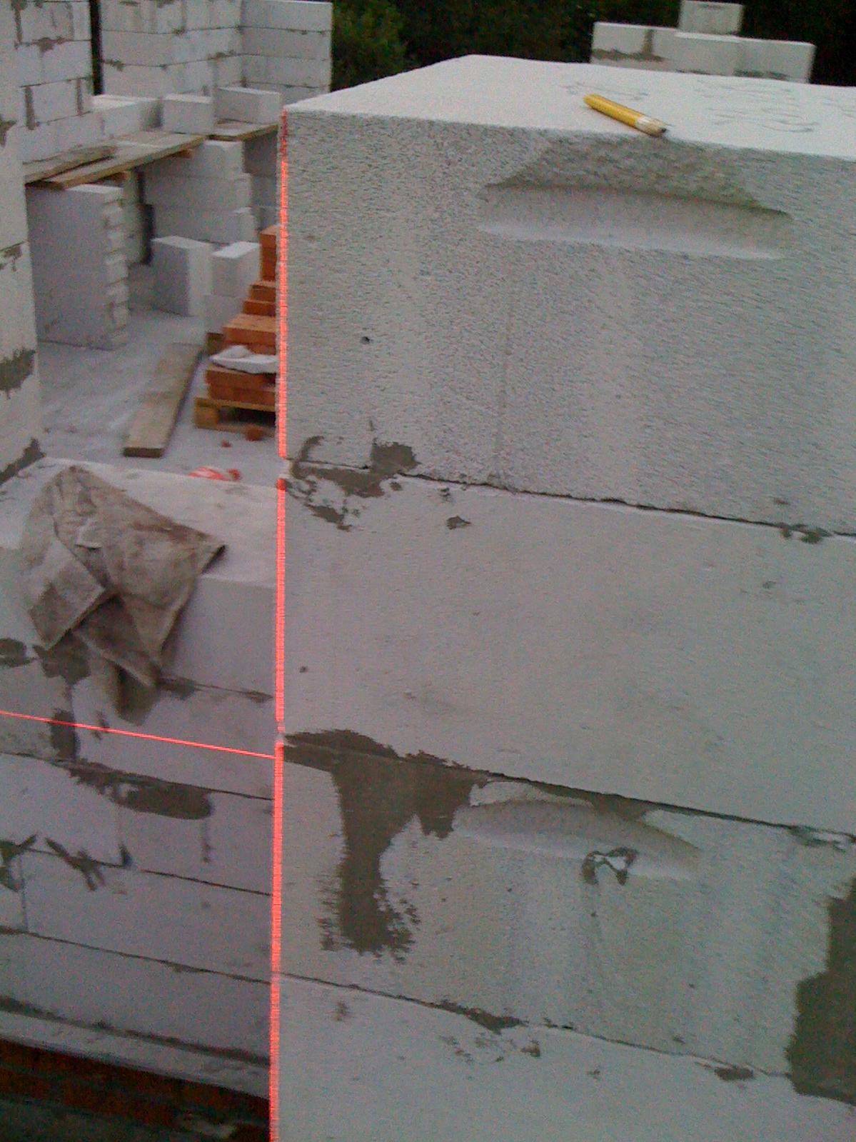

Точность использования древней технологии (водяных уровней), позже проверили лазером... ну что сказать, не зря нашу бригаду (я, отец и доченька) чуть-ли не каждый день приезжали приглашать на работу, говорят мол старательно строите. Завел пару полезных знакомств :).
Так вот после проверки углов лазером выяснили что 2 из 10 углов имеют погрешность в 2-3 мм, а один аж 5, но это по моей вине, потому как к этому углу я постоянно доходил в самый солнцепек, и голова уже как надо не соображала.
Но как сказал дедушка, когда приезжал на контроль, что все эти углы забудутся сразу же как только въедешь в дом.

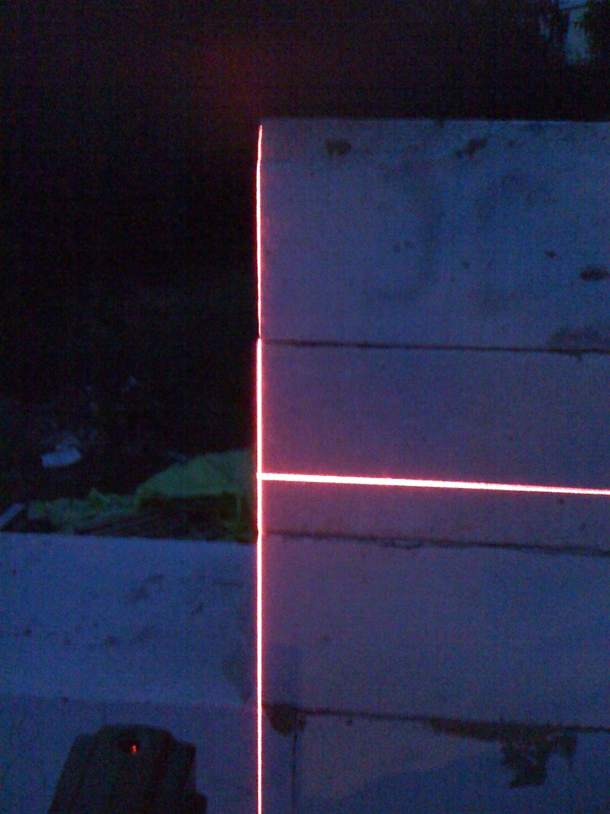

Даже не сомневайтесь! :) Тем более что вы тоже многое сами делаете ;) Тем более что водяным - горизонт, отвесом - вертикать. Да и то трудновато контролировать горизонт в процессе работы, только по факту. Жаль что в яркий день лазер почти невиден. Но на теневой стороне я его выставляю, надеваю очки и прямо по нему выкладываю угловой кирпич. Перепроверять не приходится. А точности лазерного нивелира в гражданском строительстве очень достаточно. Мы же не площадки для запуска межконтинентальных ракет строим :D А какую модельку купили? Я так вижу что тоже двулучевой :)
BOSCH PCL-20, двухлучевой, возможность использования каждого луча в отдельности, плюс наличие лазерного отвеса.
Да - отвес вещь очень полезная и удобная. Жалею что взял без него :)

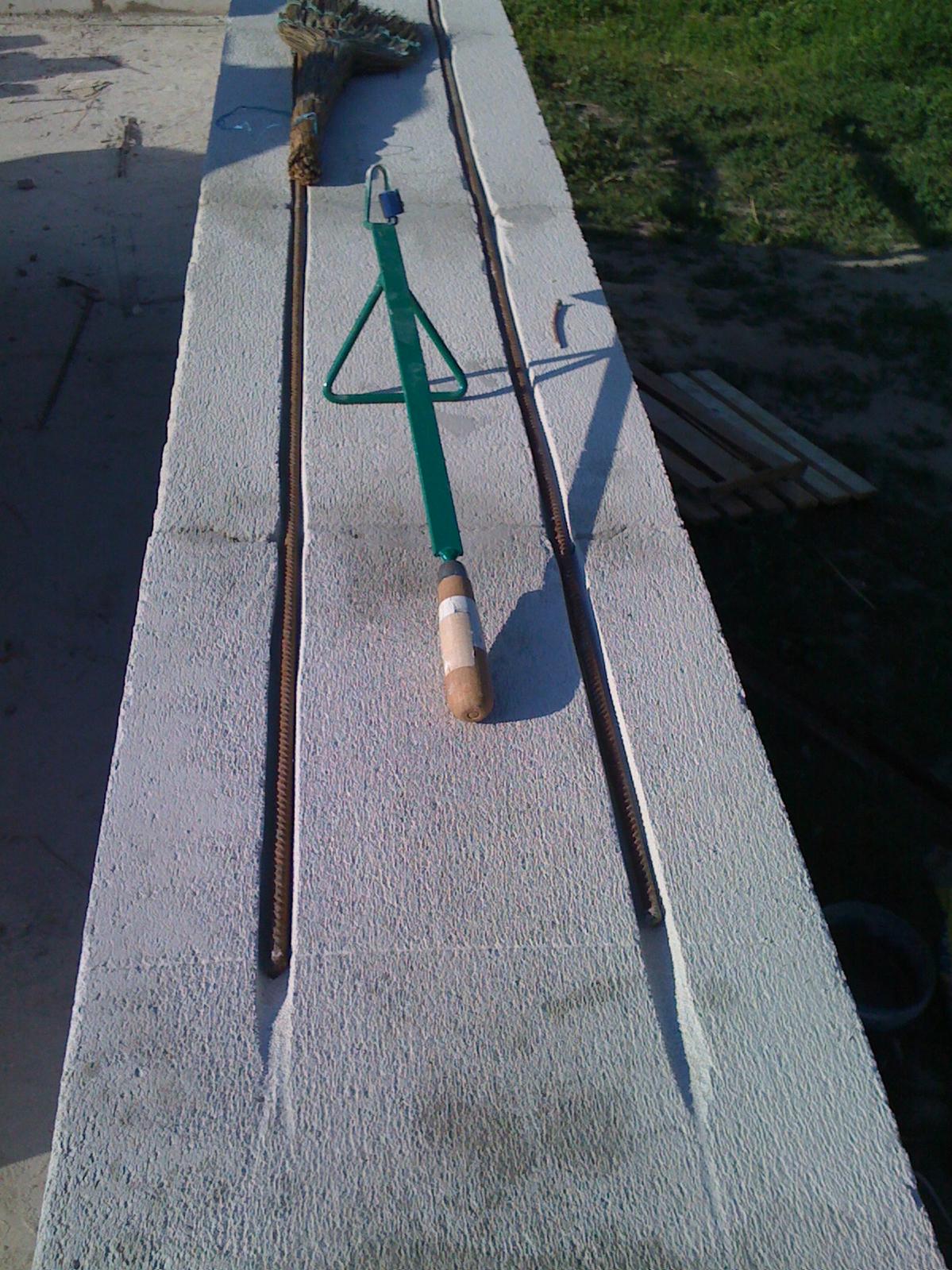

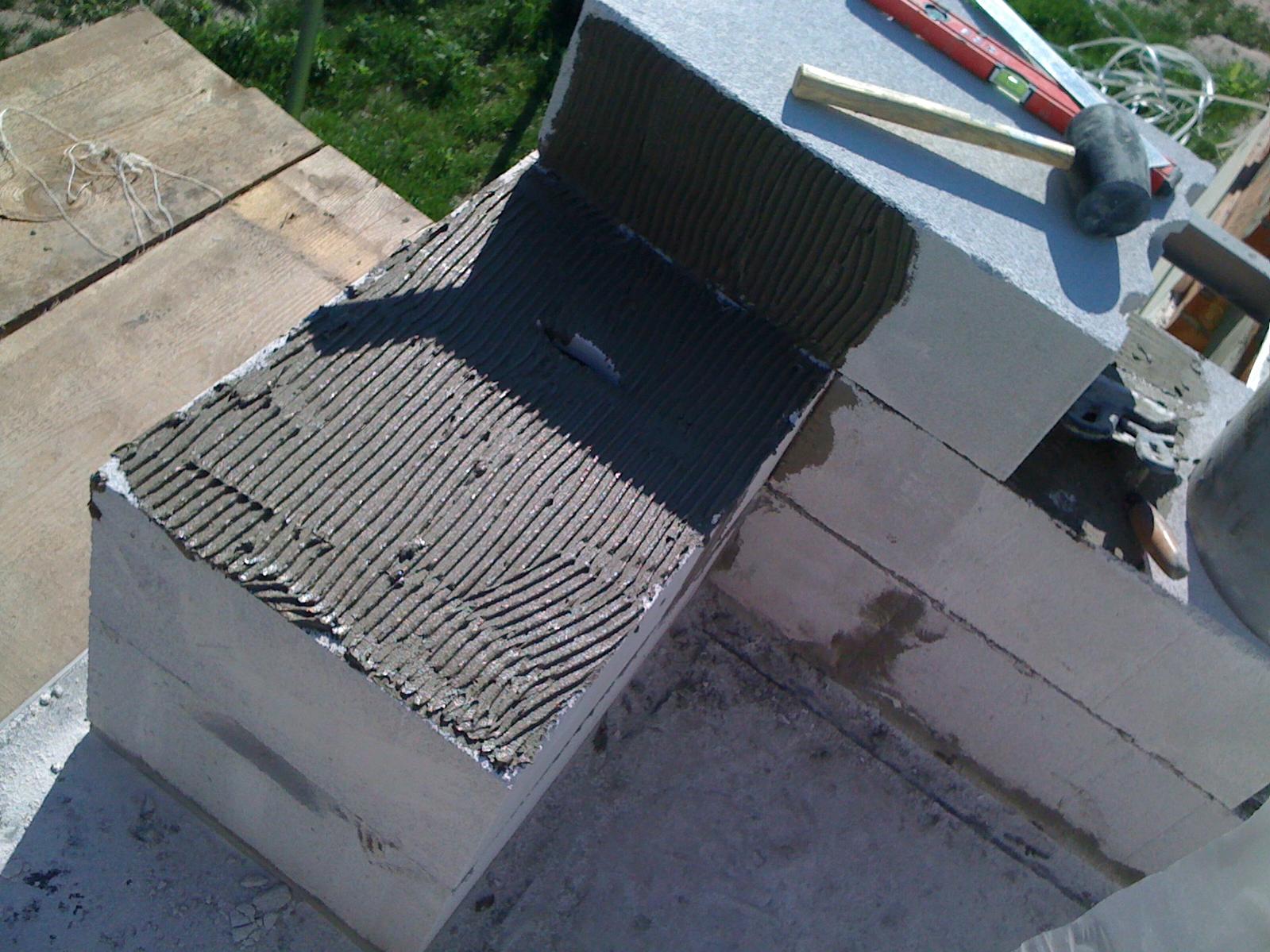

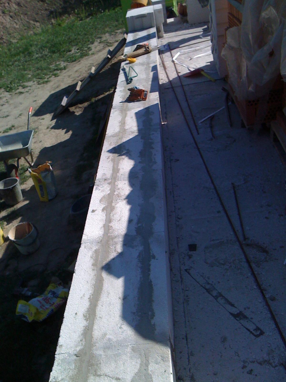

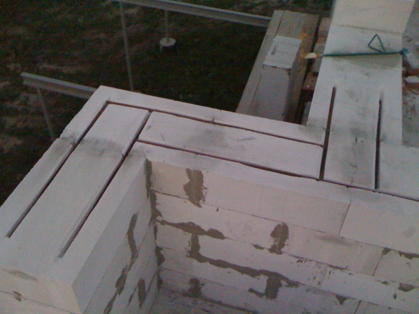

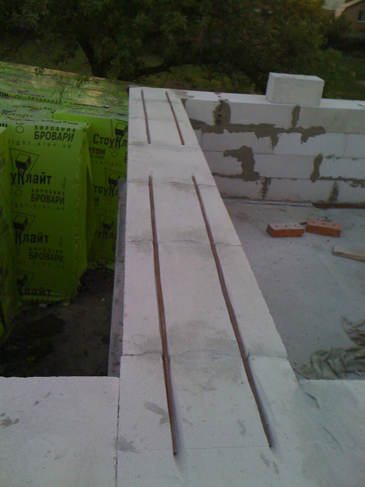

В субботу развлекались штроблением 10 ряда под укладку арматуры... Под конец уже начал жалеть что в начале работ не купил фрезерный станочек... с ним бы штробы было намного легче делать. Далее разложили арматурку, залили ее раствором и на следующий день уложили еще один ряд блоков... далее с внешними стенами затишье, будем подгонять внутренние стены - пора заморачиваться над монолитной конструкцией всех дверных перемычек. На данном этапе высота внешних стен составляет 2,2м. уже не за горами и финишные работы по первому этажу... а усталость тем временем берет свое :(. Огромное спасибо батяне, который каждое утро на выходных выгоняет меня на стройку, со словами: "Виходь, постоїш, походиш, а там дивись і робота піде..."
Думаю, что вы это видели (как я делал борозды) - www.stroimdom.com.ua/forum/showpost.php?p=354733&postcount=652.
Но там на последней фотке про заполнение клеем...
Думаю, пригодится на будущее...;-)
Кстати, сначала клей в борозду, потом "утапливаем" туда арматуру, а потом сверху еще клеем (это чтоб не было контакта арматуры с газобетоном).
УДАЧИ!:beer:

По поводу штроб, я иногда дрелью с большим, дешевым сверлом вырезаю, при этом дрель держу под наклоном и медленно плавно тяну на себя, и наконечник сверла режет газоблок без проблем, да и пыли минимум по сравнению с болгаркой.
Но нужно иметь в виду, что сверло и дрель так долго тоже не протянут, потому пользую этот метод только если действительно надо.

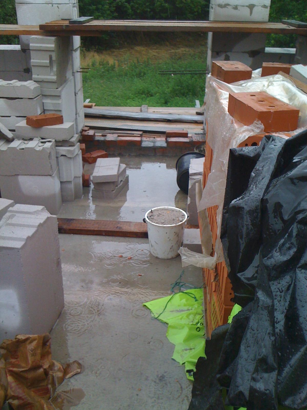

Ах да какие выходные... просто слов нет... не чтоб поработать - так половину времени пришлось проваляться в постели, и слушать дождь.
Планы были большие, а осуществил мало.

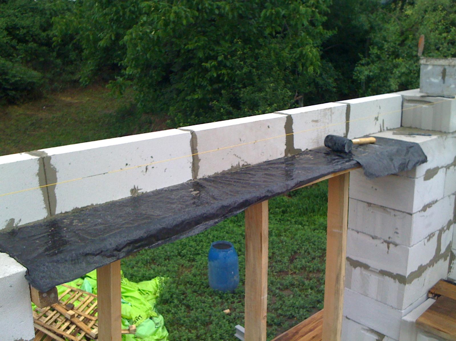

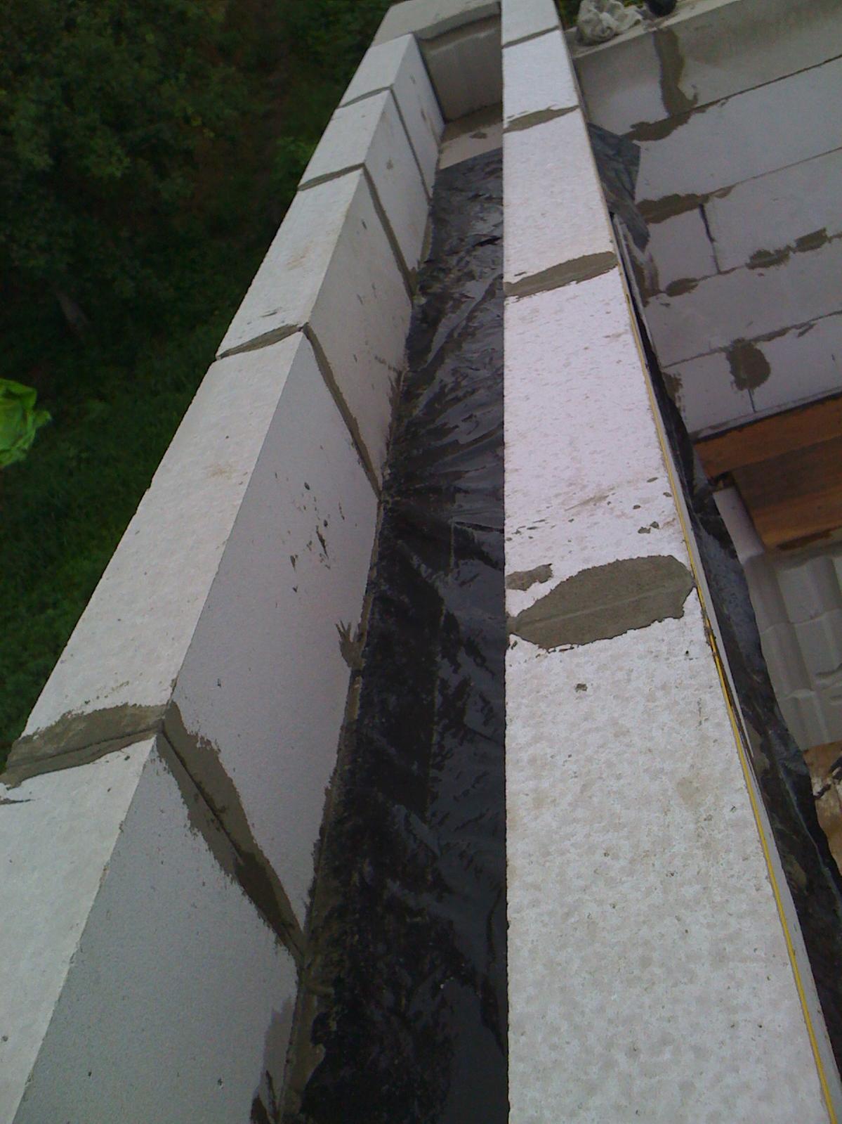

Установил дно на два дверных проема, получил доской (подпорной) по балде (потому как не послушался отца - не захотел сразу соединять доски гвоздями), соорудил опалубку из газоблока, нарезал арматуру (перемычку дверного проема длинной 2100мм, усилил арматурой Ф14)... и уложил еще один ряд газоблока (в те маленькие промежутки времени когда на голову не капал дождь)... ЭППС в перемычки думаю укладывать посрединке, дабы был контакт ГБ с бетоном. Заливать думаю все вместе - дверные перемычки с оконными (которые будут на 20см выше)...
У вас ВНУТРИ осталось всего 20см. если положите эппс в середину, то будут две перемычки по 7,5см - это никуда не годится!!!
Крепите эппс к наружному блоку газобетона. лучше всего приклейте!
И как вы себе представляете "сцепление" бетона с газобетоном?
Вы когда уберете подпорки у вас весь газобетон отпадет...
Это конечно имхо, но подкрепленное конструктивными расчетами в то время, когда свои перемычки с конструкторами (тремя!) обсуждал...
А что говорит ваш конструктор?
Можно послушать доводы-аргументы-обоснования?
