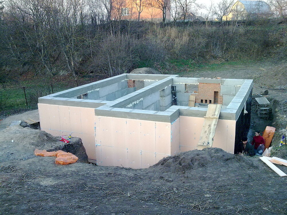

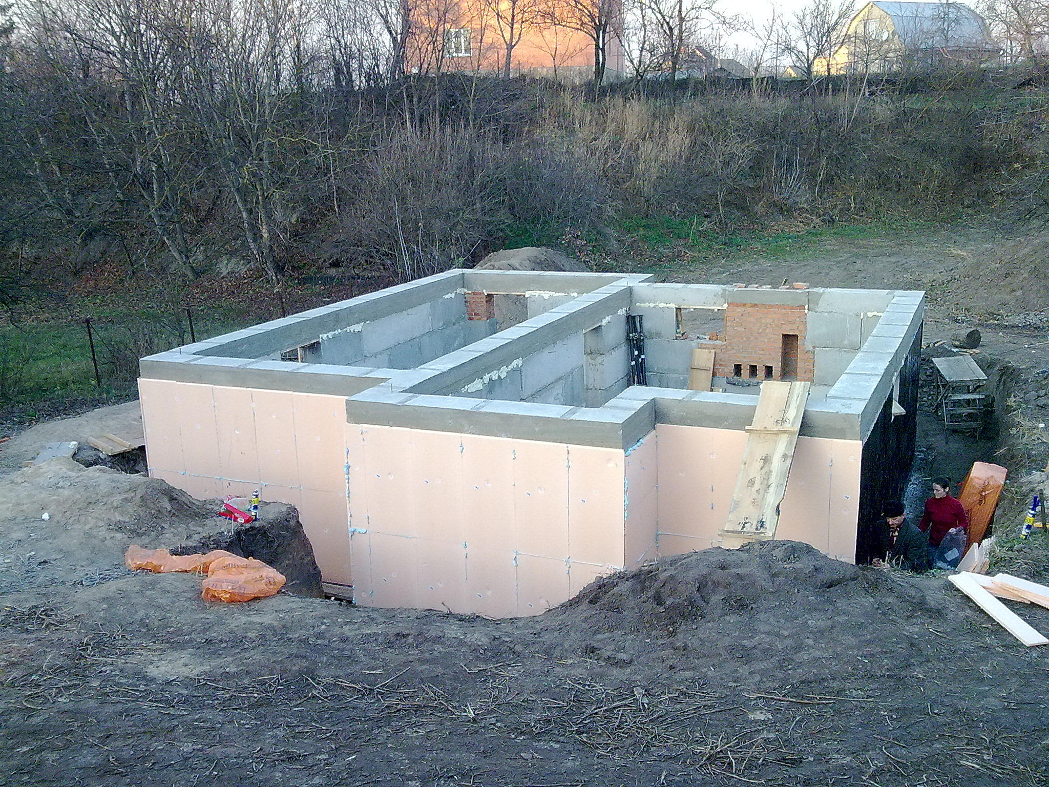

Игореха Опубліковано: 15 листопада 2010 Поділитись Опубліковано: 15 листопада 2010 Хорошо получилось Только не совсем видно, что там с куском армопояса, там где большая кирпичная вставка? Он там перевязан, или выглядит так, как будто кладка выступает? Ну у вас бетон трамбовался с вибратором, который я решил не брать, учитывая головняк, который возник с ним при заливке плиты. Штыковали и уплотняли черенком и арматуриной. Поэтому после финала верхний слой у меня дал еще минимальную осадочку. У вас должно быть вобще все в идеале. Посилання на коментар Поділитися на інших сайтах More sharing options...

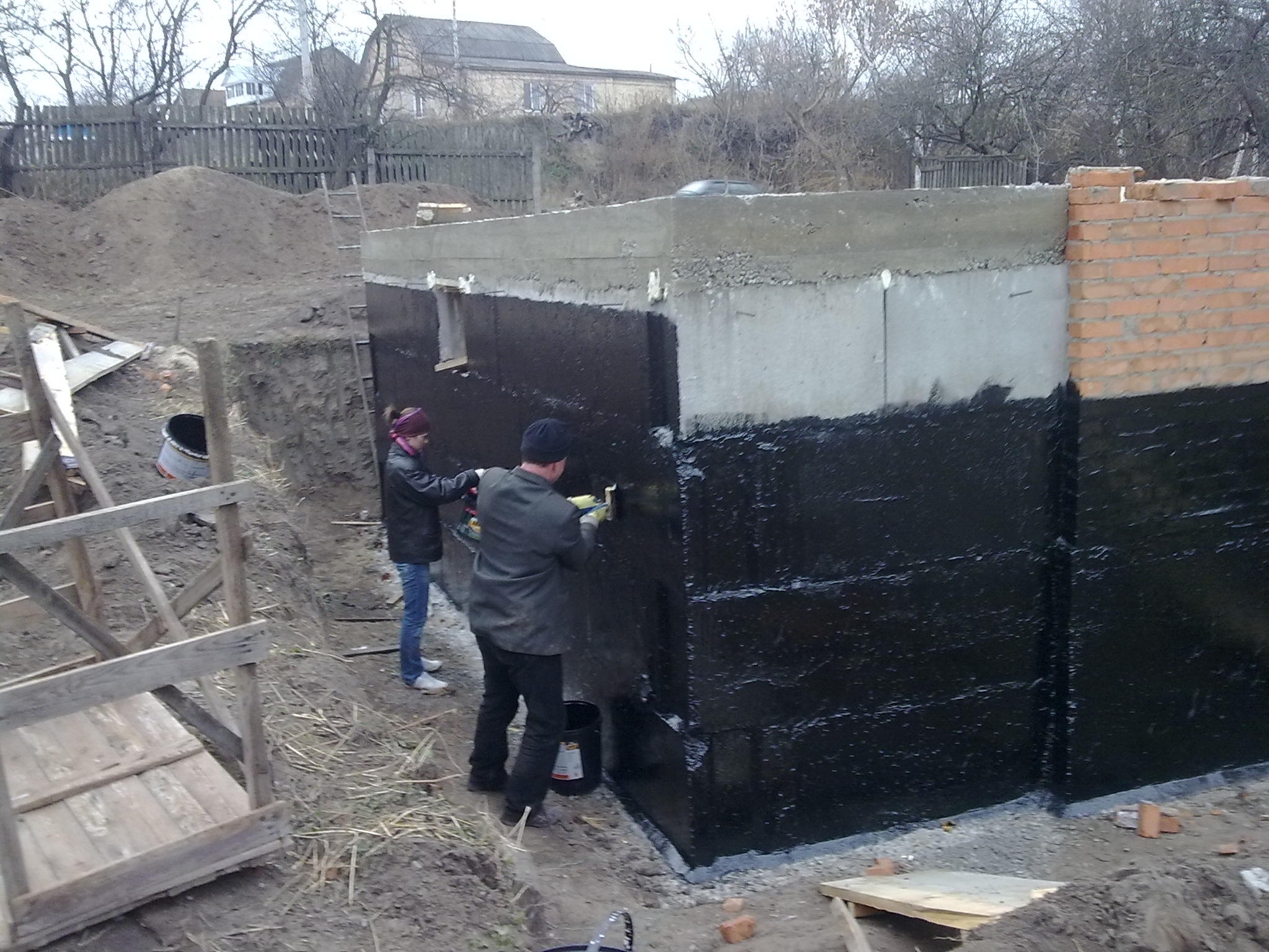

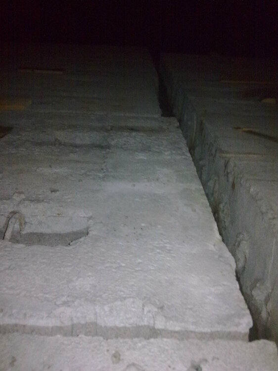

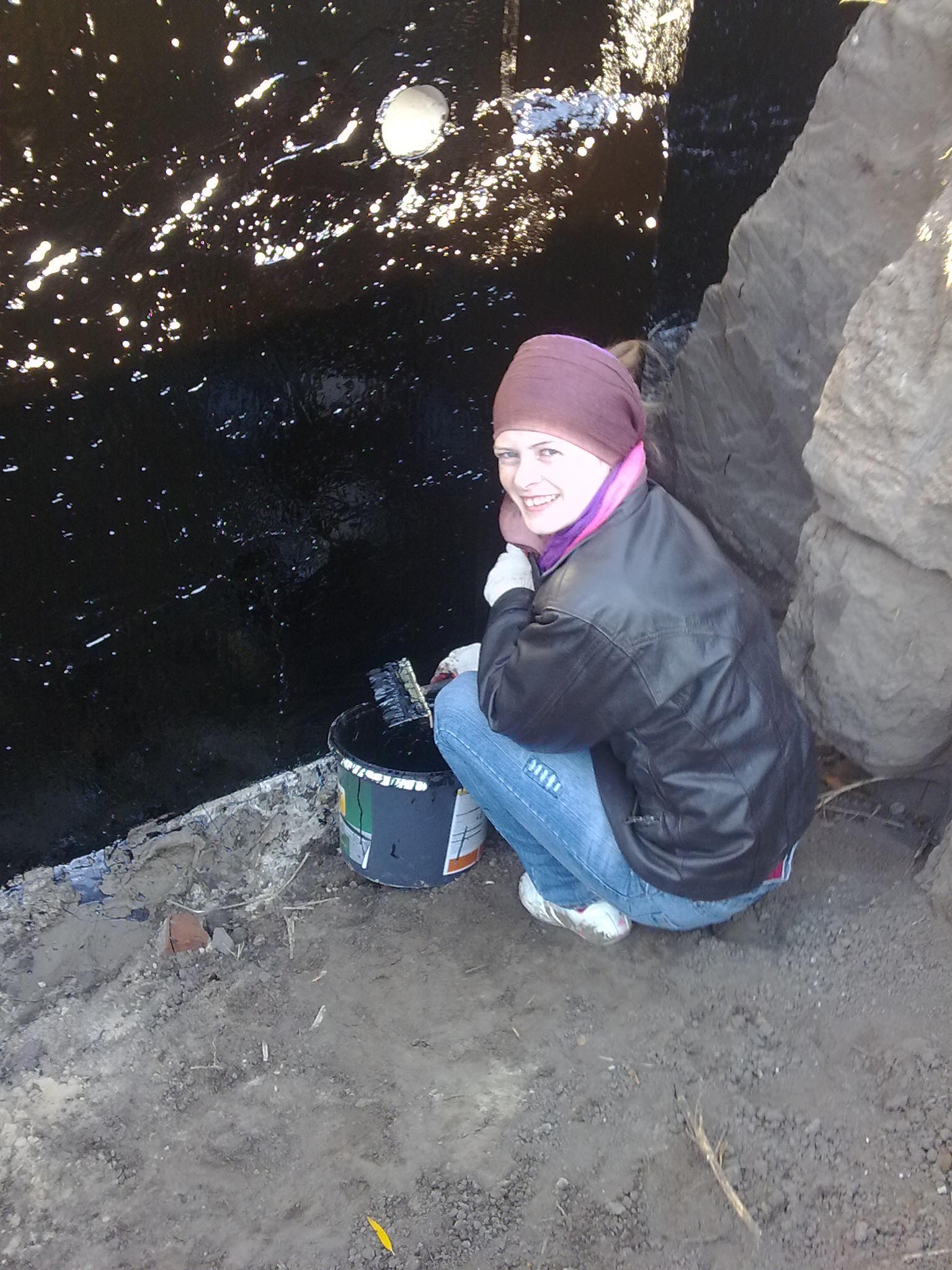

Ceazar Опубліковано: 15 листопада 2010 Автор Поділитись Опубліковано: 15 листопада 2010 Далее день шел достаточно монотонно. В помощники записалась и жена. Всю субботу до позднего вечера продолжали устраивать гидроизоляцию, непосредственно нанося саму мастику (а не праймер) на поверхность стен... дело достаточно утомительное, потому как данная мастика очень вязкая. Устали за день достаточно сильно... жена даже втихаря умудрилась поплакать, оттого что руки болели. Но дело было сделано полностью и это радовало. 1 Посилання на коментар Поділитися на інших сайтах More sharing options...
Ceazar Опубліковано: 15 листопада 2010 Автор Поділитись Опубліковано: 15 листопада 2010 Ой.. что-то я уже запутался в датах... Вроде же только залили? Сколько суток прошло с момента заливки до съема опалубки? Надо хотя бы 3-4 суток перетерпеть до распалубки. Или уже прошло? Прошло как раз три дня после заливки. Хорошо получилось Только не совсем видно, что там с куском армопояса, там где большая кирпичная вставка? Он там перевязан, или выглядит так, как будто кладка выступает? Ну у вас бетон трамбовался с вибратором, который я решил не брать, учитывая головняк, который возник с ним при заливке плиты. Штыковали и уплотняли черенком и арматуриной. Поэтому после финала верхний слой у меня дал еще минимальную осадочку. У вас должно быть вобще все в идеале. Кирпичная кладка - это мой дымоход с вентканалами, по внешней стороне идет кирпичная кладка, а по внутренней армопояс, я попросил так сделать чтоб не разрывать целостность монолитной конструкции и таким образом еще и укрепить саму конструкцию дымохода. Вибратор применялся только при заливке подушки, при всех остальных бетонных работах обходились без него. Посилання на коментар Поділитися на інших сайтах More sharing options...
Игореха Опубліковано: 15 листопада 2010 Поділитись Опубліковано: 15 листопада 2010 Прошло как раз три дня после заливки. Да... быстро время летит! Посилання на коментар Поділитися на інших сайтах More sharing options...

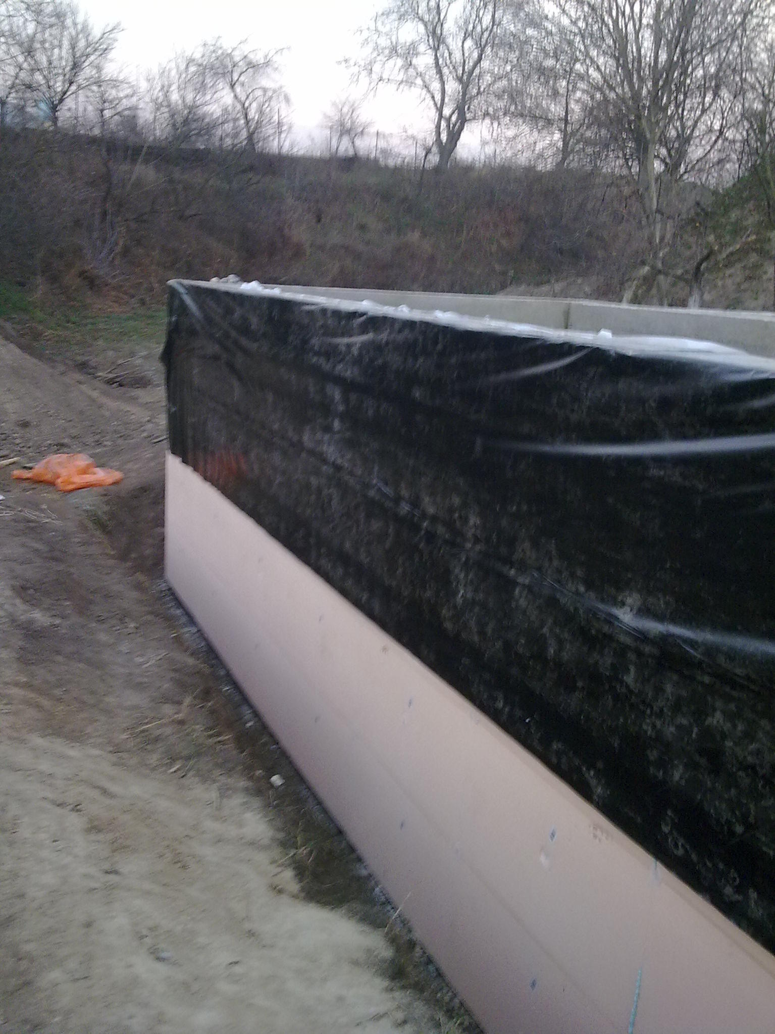

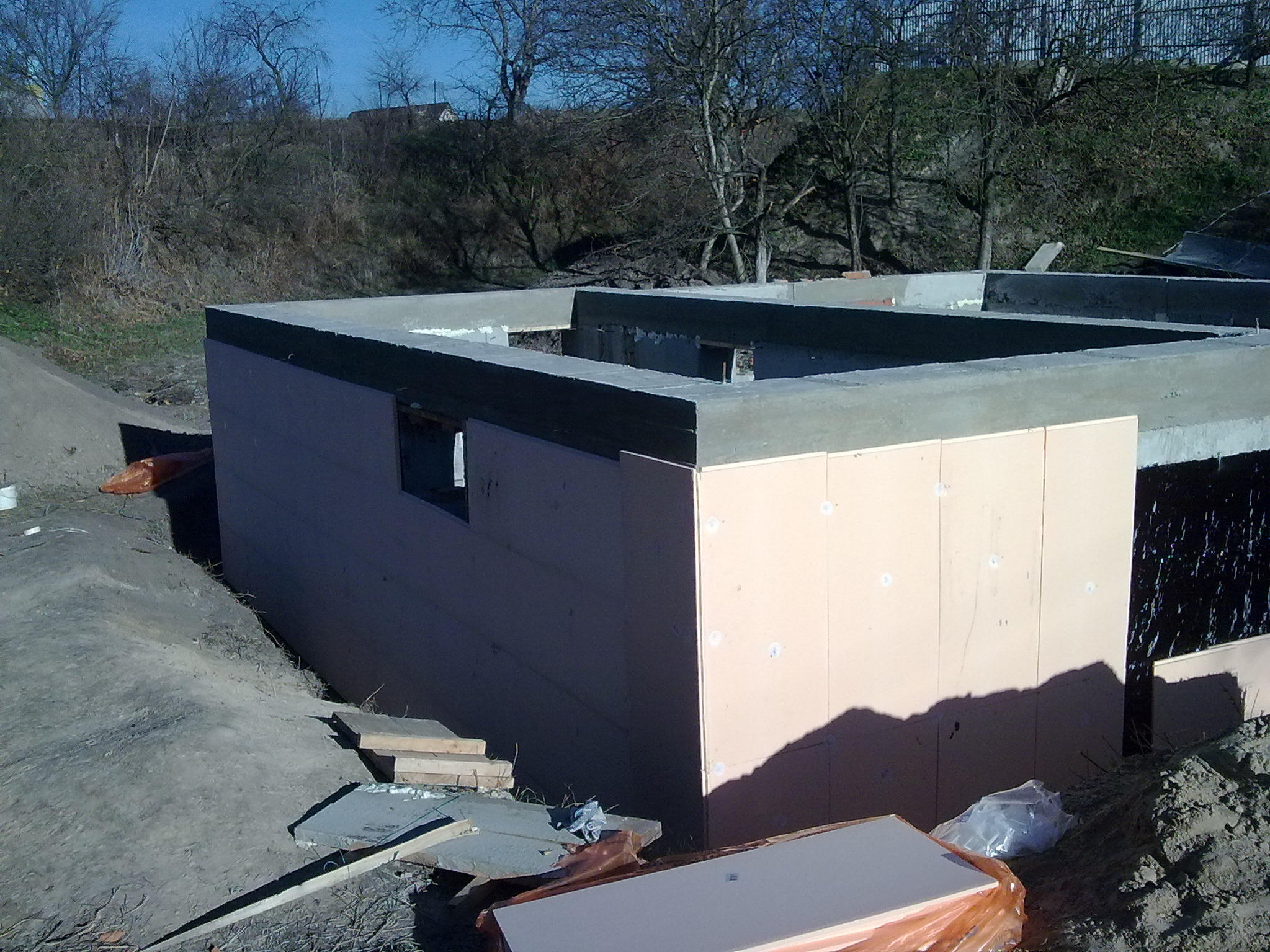

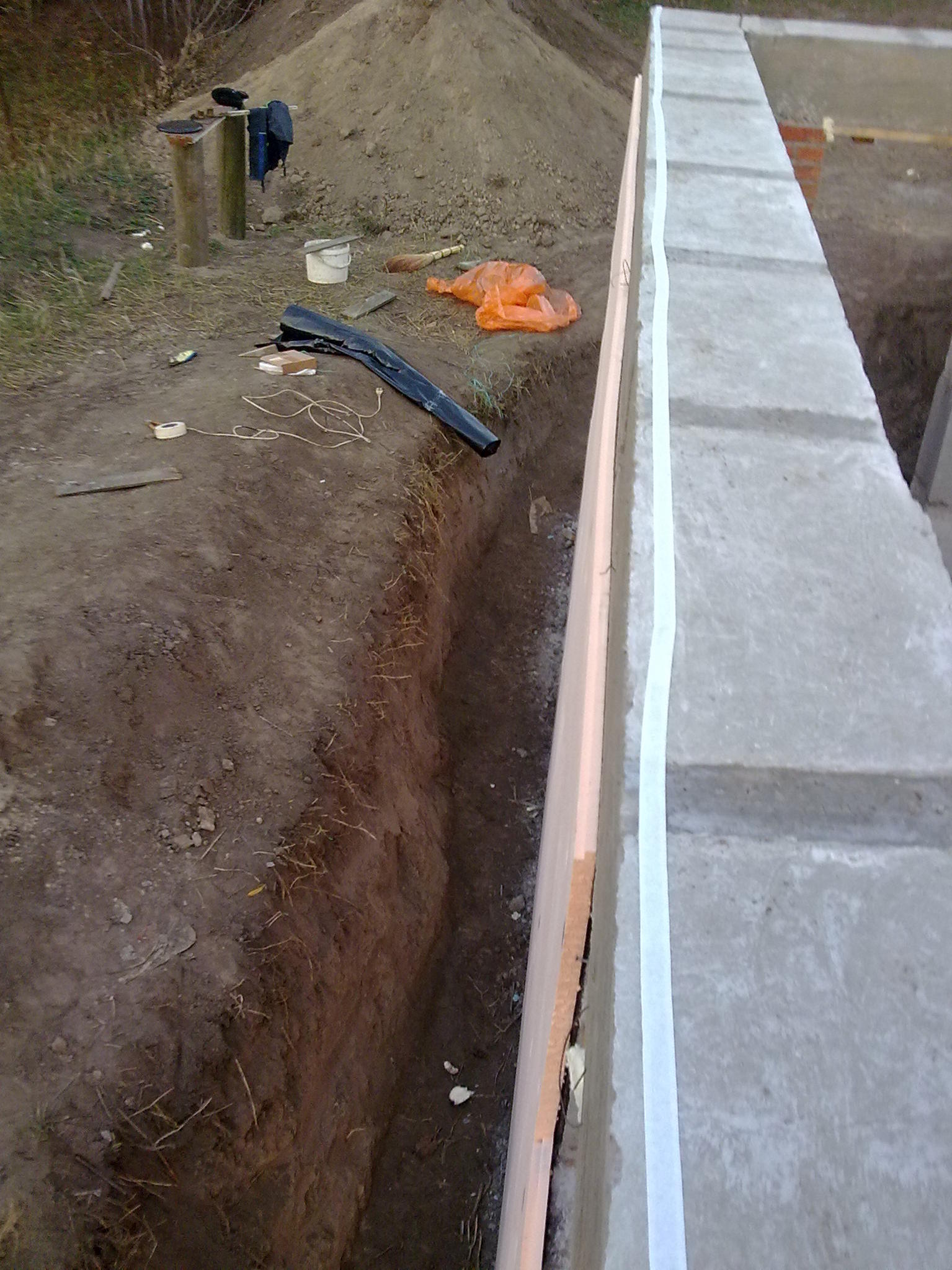

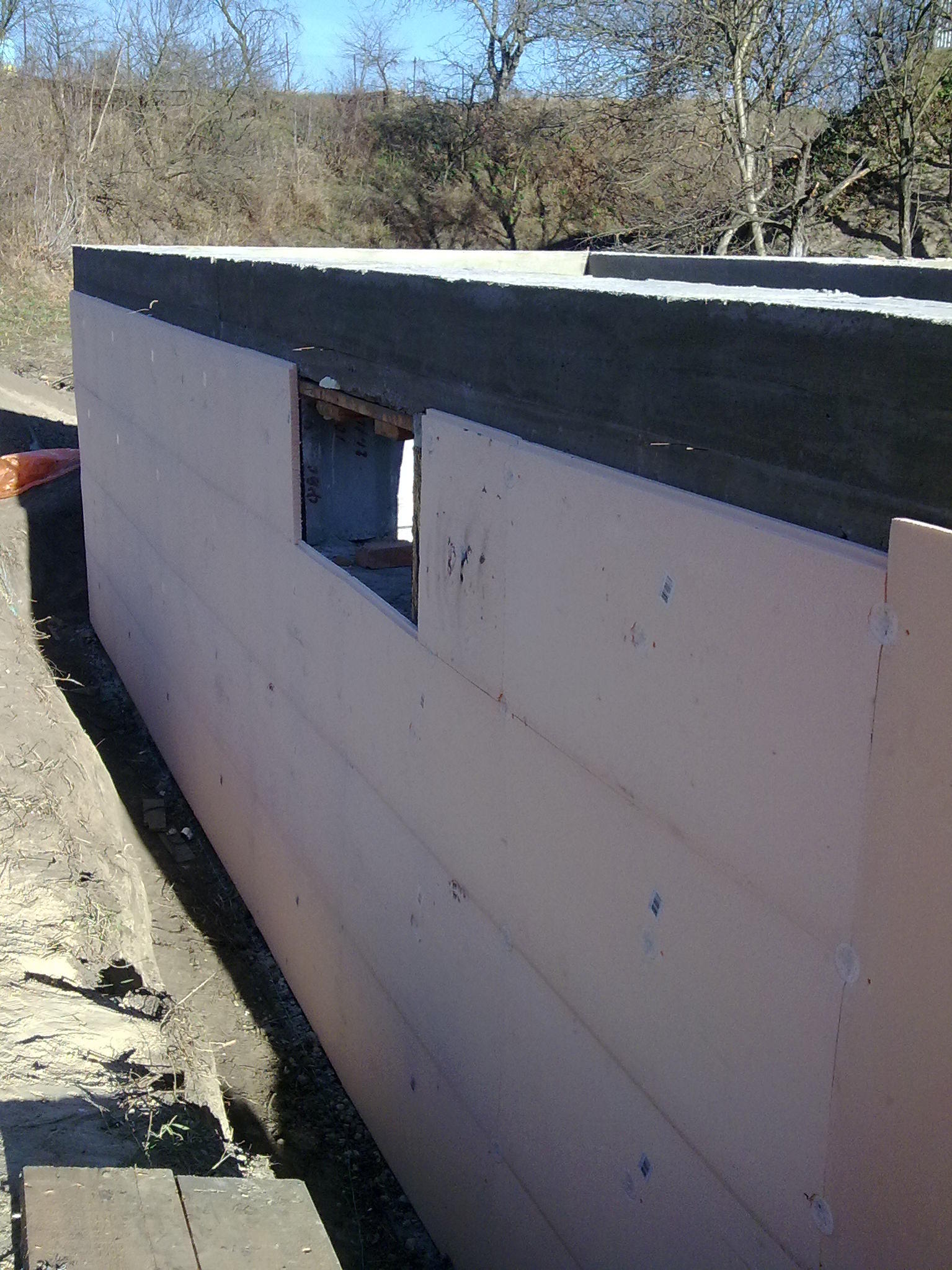

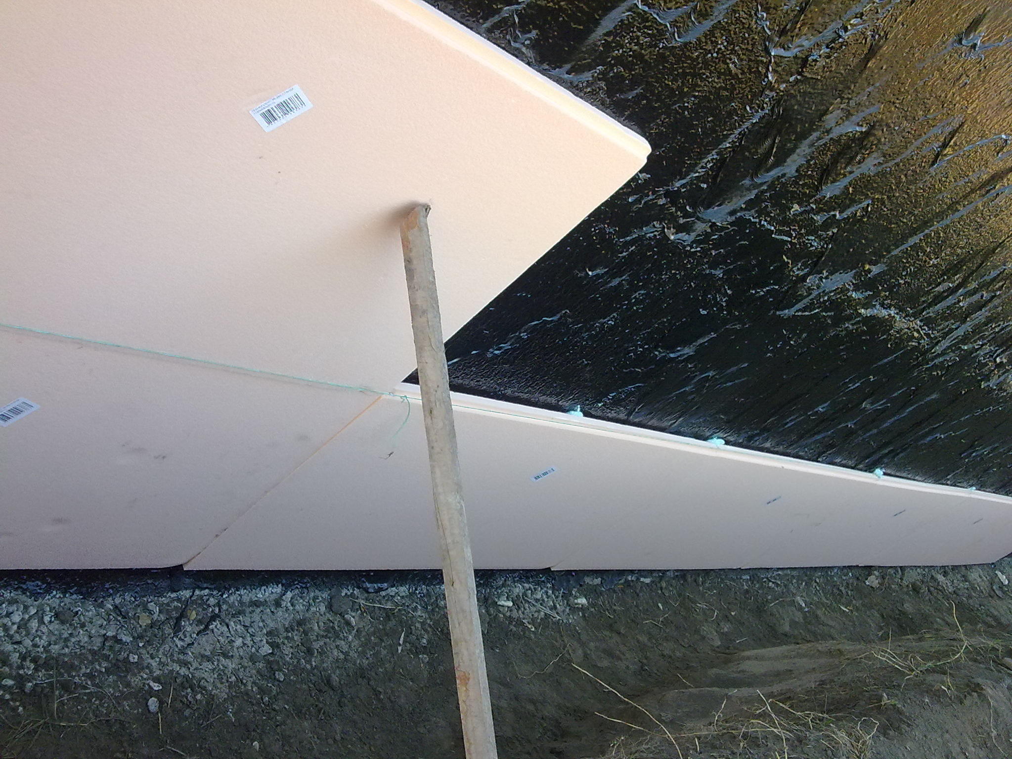

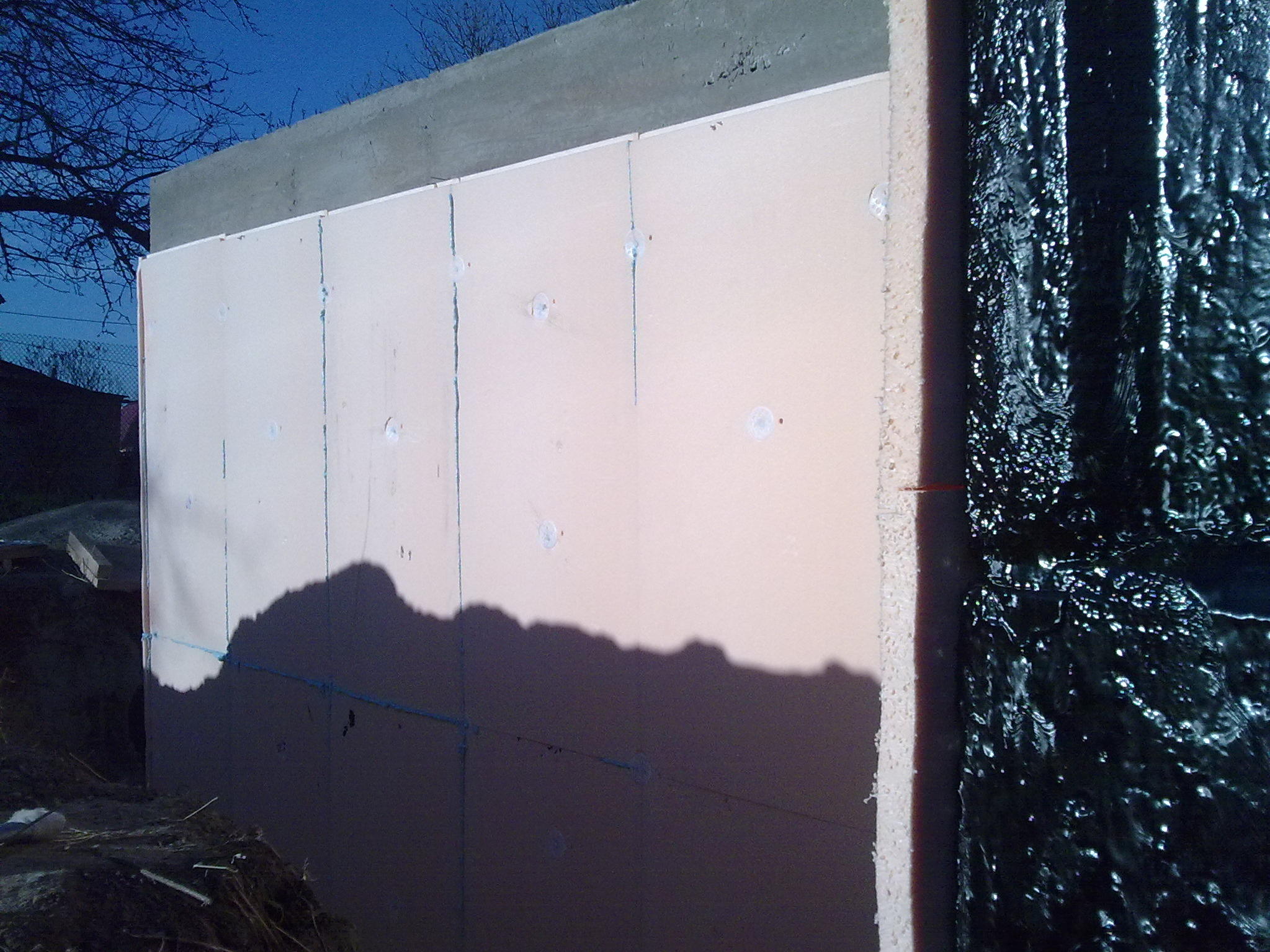

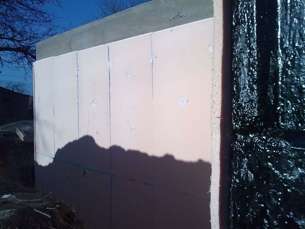

Ceazar Опубліковано: 15 листопада 2010 Автор Поділитись Опубліковано: 15 листопада 2010 Пришла пора применять утеплитель. Скитания по технологии частично оговаривались здесь: www.stroimdom.com.ua/forum/showthread.php?t=47330 Решили изначально попробовать клеить плиты ЭППС на пену-клей. Проснулись в 7:00 дабы успеть побольше. Натянули шнурок с отцом по уровню и начали клеить... Как мы проверяли совместимость клея с мастикой (поскольку менеджеры компании производители уверяли что с этим клеем ничего не выйдет): наносили клей на плиты, прикладывали и подпирали что попадалось под руки (если не подпирать- оно отваливалось). Приклеил несколько панелей и пошли завтракать... выжидать время пока схватиться клей. Где-то через час вышли посмотреть каков результат - ВЕЛИКОЛЕПНО, все приклеилось... намертво. Но клеить дальше на клей мы не решились, потому как достаточно изматывает поиск палочек-подпорочек... Решили крепить дюбелями-грибочками. Главное, что я для себя понял - это то что хорошая подготовка к работе это уже половина успеха... Перед предстоящим бурением приобрел несколько сверл с победитовым наконечником, дыры в бетоне делались достаточно легко и быстро... Батя, видя сколько мне помогает народу (жена, дочь и племянник), отпросился отдохнуть . После того как большая половина дома уже была утеплена, меня сменил отец, а я полез клеить пленку на стены. Уже в темноте немного роисыпал пленку землей чтобы ветром не сорвало. К сожаления все сделать не успели, так-как очень сильно устали (ВСЕ) Посилання на коментар Поділитися на інших сайтах More sharing options...

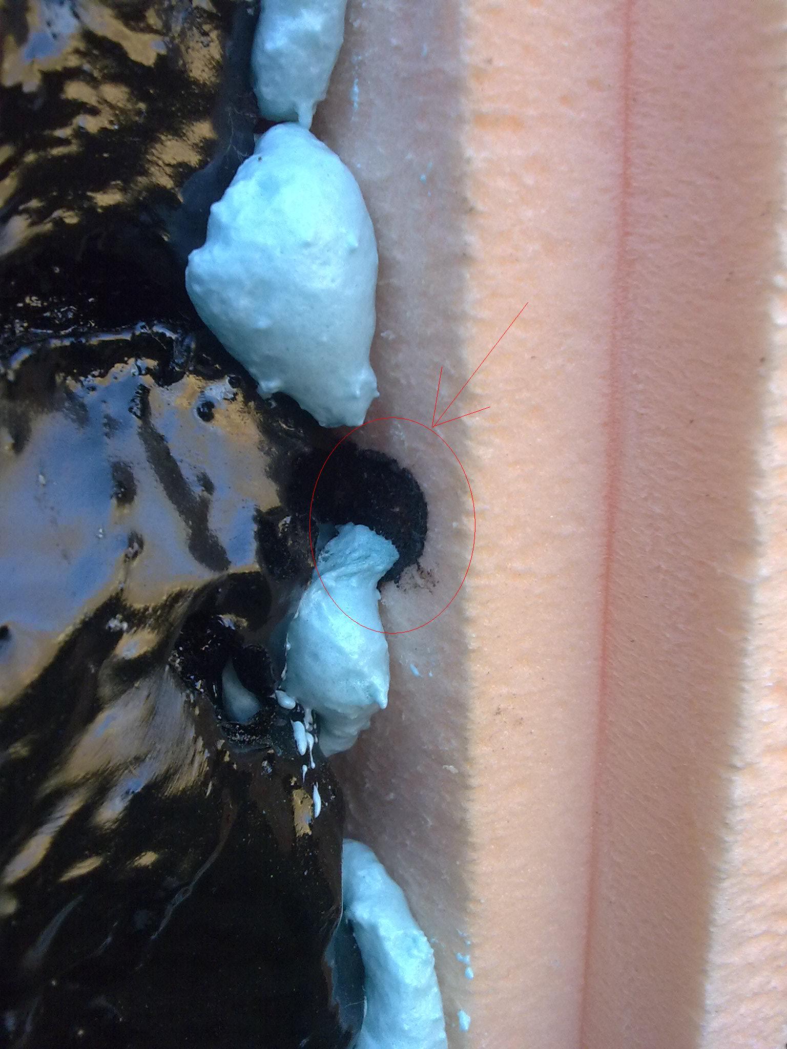

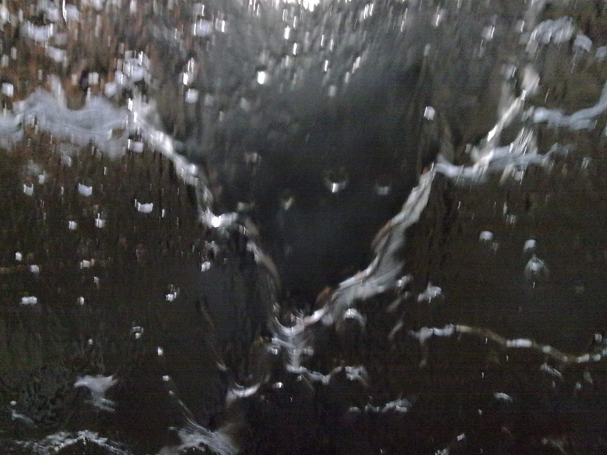

Ceazar Опубліковано: 15 листопада 2010 Автор Поділитись Опубліковано: 15 листопада 2010 Выкладываю фото на котором немного видно разрушение пенополистирола из-за воздействия свежего ABIZOLа P. Повреждение незначительное. Крепление панелей производилось уже на почти сухую основу. Посилання на коментар Поділитися на інших сайтах More sharing options...
Игореха Опубліковано: 15 листопада 2010 Поділитись Опубліковано: 15 листопада 2010 (змінено) Главное, что я для себя понял - это то что хорошая подготовка к работе это уже половина успеха... Золотые слова! Один из основных принципов строительства, да и любого серьезного дела в принципе ;) Я наверное не буду применять зонтики ниже уровня грунта, не хочу дырявить гидроизоляционный слой. Хотя при отсутствии подпора грунтовых вод - это больше перестраховка ПС А вобще интересно читать вашу тему последнее время Вы вроде тут, и не уходите на долго, а за один присест столько этапов с фотографиями и описаниями выкладываете, что создается впечатление как будто в этот момент на стройке работает целая бригада гномов, и в режиме он-лайн каждый час высылает вам фотографии проделанного :D Аж белая зависть берет Все так быстро и слаженно у вас получается! Так держать! Змінено 15 листопада 2010 користувачем Игореха 2 Посилання на коментар Поділитися на інших сайтах More sharing options...
Ceazar Опубліковано: 15 листопада 2010 Автор Поділитись Опубліковано: 15 листопада 2010 Золотые слова! Один из основных принципов строительства, да и любого серьезного дела в принципе ;) Я наверное не буду применять зонтики ниже уровня грунта, не хочу дырявить гидроизоляционный слой. Хотя при отсутствии подпора грунтовых вод - это больше перестраховка Все отверстия лично я позадувал пеной с пистолета. Прикольно получается (в комплекте с пестиком идет насадка с тоненьким носиком), всовываешь дуло пистолета под зонт и нажимаешь курок... получается герметично.;) Посилання на коментар Поділитися на інших сайтах More sharing options...

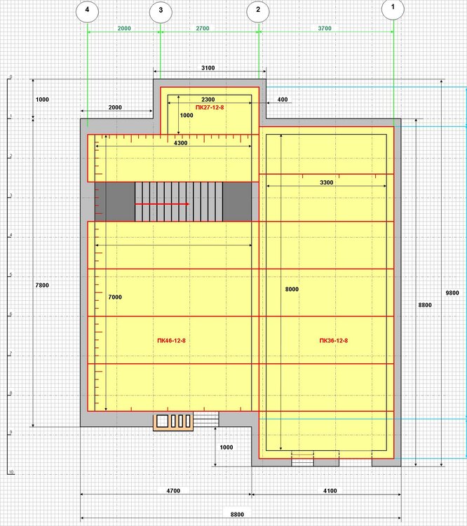

Andy_325 Опубліковано: 15 листопада 2010 Поділитись Опубліковано: 15 листопада 2010 Ну что, народ, плитами будем перекрываться ? Я в эту среду наметил сей подвиг...а как у вас планы ??? Посилання на коментар Поділитися на інших сайтах More sharing options...
Igor_M Опубліковано: 15 листопада 2010 Поділитись Опубліковано: 15 листопада 2010 Если есть раскладка, то строго придерживайтесь ее! Продумайте последовательность укладки (и в соответствии с этим раскладывайте панели при разгрузке). Никакой арматуры под панели! (очень любят рабочие....) Вот тут www.stroimdom.com.ua/forum/showthread.php?t=21751&page=21 у меня немного есть, а еще диспут был по укладке в отдельной темке (или у меня на втором этаже - не помню...) - поищите... УДАЧИ! Посилання на коментар Поділитися на інших сайтах More sharing options...
BrotherSam Опубліковано: 15 листопада 2010 Поділитись Опубліковано: 15 листопада 2010 Никакой арматуры под панели! (очень любят рабочие....) А можно об этом подробнее, почему нельзя? Посилання на коментар Поділитися на інших сайтах More sharing options...

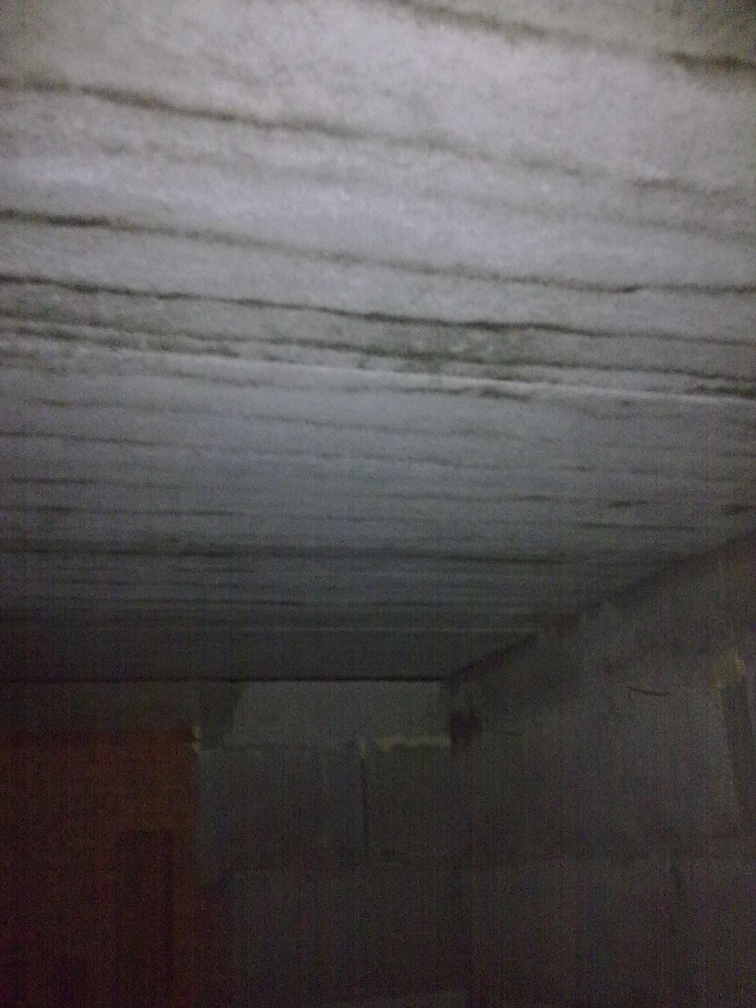

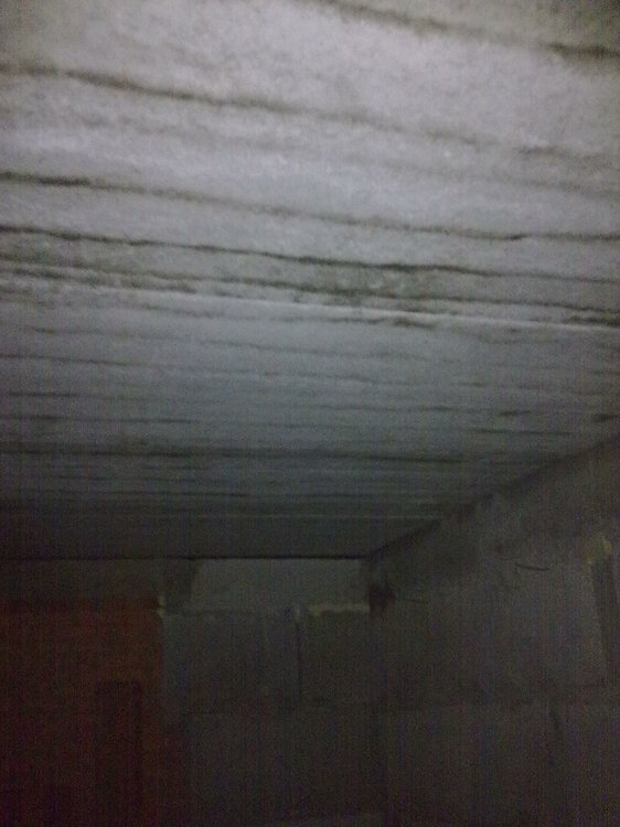

Ceazar Опубліковано: 16 листопада 2010 Автор Поділитись Опубліковано: 16 листопада 2010 Ну что, народ, плитами будем перекрываться ? Я в эту среду наметил сей подвиг...а как у вас планы ??? Конечно же будем, я вчера буду перекрываться . Ездил вечером после работы смотреть на свой потолок в подвале. Мне нравиться. Схему раскладки придумал сам, как бы мне хотелось, (исходя из планировки помещений), панели уложили согласно схемы, все как надо. Посилання на коментар Поділитися на інших сайтах More sharing options...
Игореха Опубліковано: 16 листопада 2010 Поділитись Опубліковано: 16 листопада 2010 Ну что, народ, плитами будем перекрываться ? Я в эту среду наметил сей подвиг...а как у вас планы ??? Я буду на выходных снимать опалубку и зачищать всё. Если в начале следующей недели погода будет хорошая, то положу плиты перекрытия. В принципе подвиг менее существенный, чем залить армопояс Главное погода. Мне просто надо будет перед монтажем еще стопки переложить, дабы извлечь пару лопнувших плит снизу. Они пойдут на перекрытие над котельной. Поэтому их в первую очередь надо уложить. Посилання на коментар Поділитися на інших сайтах More sharing options...
Ceazar Опубліковано: 16 листопада 2010 Автор Поділитись Опубліковано: 16 листопада 2010 Если есть раскладка, то строго придерживайтесь ее! Продумайте последовательность укладки (и в соответствии с этим раскладывайте панели при разгрузке). Никакой арматуры под панели! (очень любят рабочие....) Вот тут www.stroimdom.com.ua/forum/showthread.php?t=21751&page=21 у меня немного есть, а еще диспут был по укладке в отдельной темке (или у меня на втором этаже - не помню...) - поищите... УДАЧИ! Не знаю почему нельзя, но я не думаю что от арматуры будет хуже, как мне кажется то даже лучше - потолок в подвале на первый взгляд (под светом фонарика) очень ровный, и я думаю это благодаря арматурке. ... И в добавок, есть достаточно много домов, в которых плиты перекрытия уложены с арматурой и ничего... Мне даже отец позавидовал, потому как в его доме, который он построил со своим отцом разница между углами потолка жилых помещений (не подвала) гуляет в пределах 5-8см. Посилання на коментар Поділитися на інших сайтах More sharing options...
Игореха Опубліковано: 16 листопада 2010 Поділитись Опубліковано: 16 листопада 2010 Не знаю почему нельзя, но я не думаю что от арматуры будет хуже, как мне кажется то даже лучше - потолок в подвале на первый взгляд (под светом фонарика) очень ровный, и я думаю это благодаря арматурке. ... И в добавок, есть достаточно много домов, в которых плиты перекрытия уложены с арматурой и ничего... Мне даже отец позавидовал, потому как в его доме, который он построил со своим отцом разница между углами потолка жилых помещений (не подвала) гуляет в пределах 5-8см. Принцип тот же что и при укладке блоков с помощью деревянных клинышков. Не надо арматуру. Потратьте побольше времени на ровную укладку плит и не спешите. Придется попотеть, но оно того стоит. А так вы торец плиты фактически кладете на лезвие. ПС Упс. А я и не усмотрел сразу, что вы уже и плиты смонтировали.... Пока не схватился раствор - пыжуйте швы раствором и очень хорошо. Посилання на коментар Поділитися на інших сайтах More sharing options...

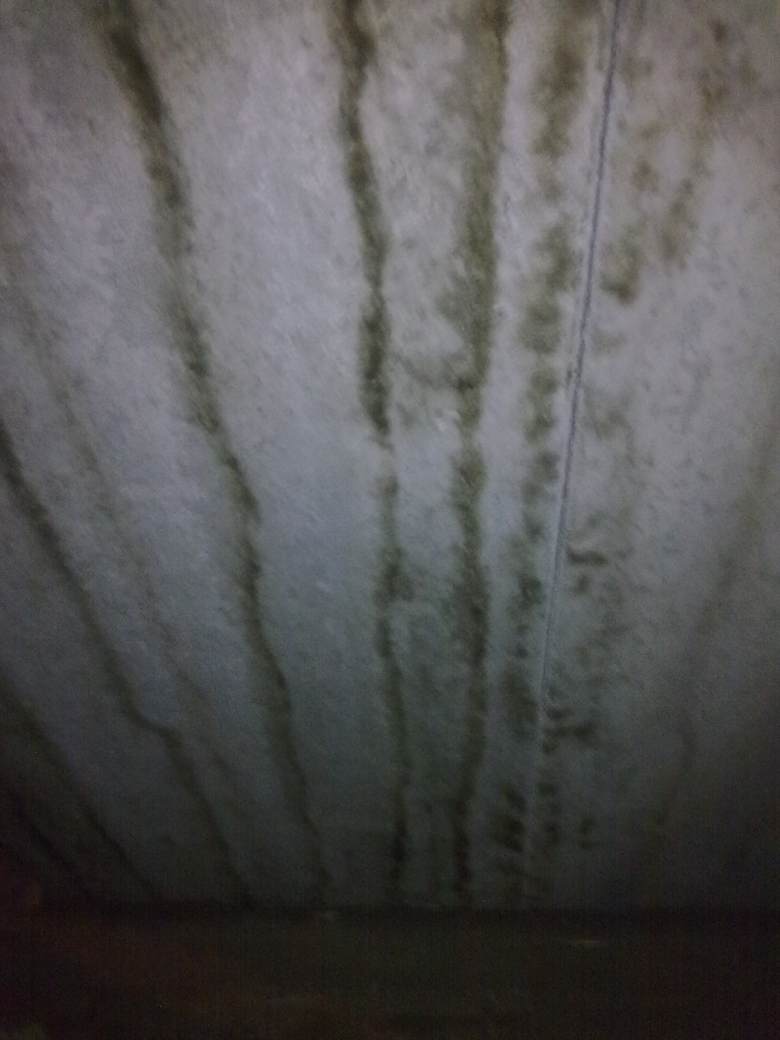

Шульман Опубліковано: 16 листопада 2010 Поділитись Опубліковано: 16 листопада 2010 на зиму бы посоветовал бы просверлить перфоратором плиты перекрытия, так как в пустотах собирается очень много воды. Я у себя когда сверлил то прозрел, сколько воды вытекло. Посилання на коментар Поділитися на інших сайтах More sharing options...
Ceazar Опубліковано: 16 листопада 2010 Автор Поділитись Опубліковано: 16 листопада 2010 на зиму бы посоветовал бы просверлить перфоратором плиты перекрытия, так как в пустотах собирается очень много воды. Я у себя когда сверлил то прозрел, сколько воды вытекло. Я планирую тентом накрыть всю конструкцию, дабы не замокало, но над дырочками тоже думаю, только маленькими. Посилання на коментар Поділитися на інших сайтах More sharing options...
Шульман Опубліковано: 16 листопада 2010 Поділитись Опубліковано: 16 листопада 2010 Я планирую тентом накрыть всю конструкцию, дабы не замокало, но над дырочками тоже думаю, только маленькими. У меня панели пролежали около несколько недель, просверлив отверстия 12 сверлом воды было очень много, в некоторых плитах до 3 ведер. Я плиты обработал праймером, а укрыл только лестничный проем. Посилання на коментар Поділитися на інших сайтах More sharing options...
Ceazar Опубліковано: 16 листопада 2010 Автор Поділитись Опубліковано: 16 листопада 2010 У меня панели пролежали около несколько недель, просверлив отверстия 12 сверлом воды было очень много, в некоторых плитах до 3 ведер. Я плиты обработал праймером, а укрыл только лестничный проем. У меня осталось немного праймера, два мешка ПЕНЕТРАТА, тоже думал обработать, но думаю быстрее будет просто накрыть, потому как нужно еще успеть до морозов закопаться. Посилання на коментар Поділитися на інших сайтах More sharing options...

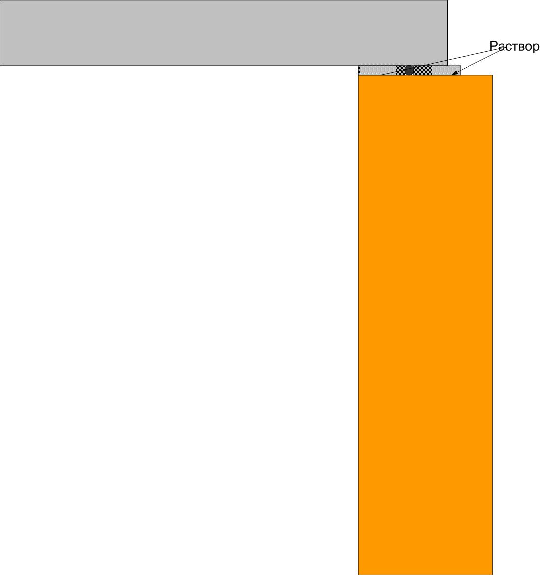

BrotherSam Опубліковано: 16 листопада 2010 Поділитись Опубліковано: 16 листопада 2010 Не надо арматуру. Потратьте побольше времени на ровную укладку плит и не спешите. Придется попотеть, но оно того стоит. А так вы торец плиты фактически кладете на лезвие. Ну плита ведь кладется не на одну арматуру. Кладется арматурина, а сверху над ней накладывается густо раствор. Панель тонет в растворе до "дна" (арматура), но плоскость опирания у нее не "лезвие", а вся поверхность подложенного раствора Посилання на коментар Поділитися на інших сайтах More sharing options...
Игореха Опубліковано: 16 листопада 2010 Поділитись Опубліковано: 16 листопада 2010 Ну плита ведь кладется не на одну арматуру. Кладется арматурина, а сверху над ней накладывается густо раствор. Панель тонет в растворе до "дна" (арматура), но плоскость опирания у нее не "лезвие", а вся поверхность подложенного раствора Так выглядит с одной стороны. Но если плита легла прямо на арматуру, чего собственно и добивались, то раствор при схватывании еще дает минимальную усадку. И получается что плита остается висеть на арматуре, а между плитой и раствором образуется микроскопический зазор, иногда до 1 мм. Это есть не хорошо. Посилання на коментар Поділитися на інших сайтах More sharing options...
BrotherSam Опубліковано: 16 листопада 2010 Поділитись Опубліковано: 16 листопада 2010 Так выглядит с одной стороны. Но если плита легла прямо на арматуру, чего собственно и добивались, то раствор при схватывании еще дает минимальную увадку. И получается что плита остается висеть на арматуре, а между плитой и раствором образуется микроскопический зазор, иногда до 1 мм. Это есть не хорошо. А при штыковании раствор не дает усадок после высыхания? Или усадки при штыковании идут идеально по всей поверхности раствора без, даже микроскопичесских, отклонений? Посилання на коментар Поділитися на інших сайтах More sharing options...
Игореха Опубліковано: 16 листопада 2010 Поділитись Опубліковано: 16 листопада 2010 А при штыковании раствор не дает усадок после высыхания? Или усадки при штыковании идут идеально по всей поверхности раствора без, даже микроскопичесских, отклонений? Тут не совсем понял суть вопроса? Что штыкуем? Посилання на коментар Поділитися на інших сайтах More sharing options...
