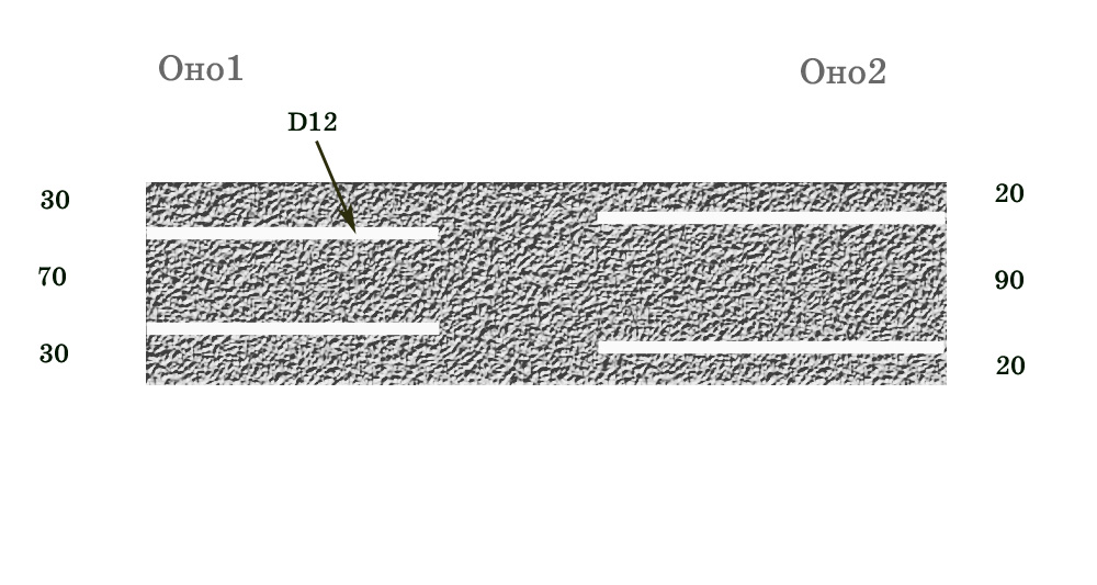

Игореха Опубліковано: 29 червня 2011 Поділитись Опубліковано: 29 червня 2011 Да НЕ нужен под панели пояс высотой 20см. НЕ НУ-ЖЕН!!! как дойдете до этого места - дам ссылку... Хммм... Тезка, а как у вас армирован пояс? Я всегда считал что пояс надо армировать для работы в двух направлениях. На прогиб и на изгиб. Во всяком случае все пояса у себя буду делать именно так. 10 см явно недостаточно чтобы пояс работал в двух направлениях. Тут только нитки арматуры по низу пойдут. Если армировать и сверху и снизу, то 20 см - как раз то что надо. Если конечно расчитывать его только на прогиб, то и 10 достаточно Посилання на коментар Поділитися на інших сайтах More sharing options...

Ceazar Опубліковано: 30 червня 2011 Автор Поділитись Опубліковано: 30 червня 2011 Хммм... Тезка, а как у вас армирован пояс? Я всегда считал что пояс надо армировать для работы в двух направлениях. На прогиб и на изгиб. Во всяком случае все пояса у себя буду делать именно так. 10 см явно недостаточно чтобы пояс работал в двух направлениях. Тут только нитки арматуры по низу пойдут. Если армировать и сверху и снизу, то 20 см - как раз то что надо. Если конечно расчитывать его только на прогиб, то и 10 достаточно Я думаю, если сделаю высоту пояса 15см (по 3см отступлю для арматурки, то все должно быть ГУТ. Посилання на коментар Поділитися на інших сайтах More sharing options...
Igor_M Опубліковано: 30 червня 2011 Поділитись Опубліковано: 30 червня 2011 Хммм... Тезка, а как у вас армирован пояс? Я всегда считал что пояс надо армировать для работы в двух направлениях. На прогиб и на изгиб. Во всяком случае все пояса у себя буду делать именно так. 10 см явно недостаточно чтобы пояс работал в двух направлениях. Тут только нитки арматуры по низу пойдут. Если армировать и сверху и снизу, то 20 см - как раз то что надо. Если конечно расчитывать его только на прогиб, то и 10 достаточно Все правильно в последнем предложении написано... Посилання на коментар Поділитися на інших сайтах More sharing options...
Игореха Опубліковано: 30 червня 2011 Поділитись Опубліковано: 30 червня 2011 Я думаю, если сделаю высоту пояса 15см (по 3см отступлю для арматурки, то все должно быть ГУТ. Т.е. у вас таки двойная армировка. Может имеет смысл несколько уменьшить защитный слой? Арматура 12 я так полагаю? Она будет работать и при защитном слое 20мм. Зато между верхней арматурой и нижней останется болше массив бетона, т.к. у вас и так всего 15см весь пояс. Оно так лучше работать будет ;) Посилання на коментар Поділитися на інших сайтах More sharing options...
Igor_M Опубліковано: 30 червня 2011 Поділитись Опубліковано: 30 червня 2011 Т.е. у вас таки двойная армировка. Может имеет смысл несколько уменьшить защитный слой? Арматура 12 я так полагаю? Она будет работать и при защитном слое 20мм. Зато между верхней арматурой и нижней останется болше массив бетона, т.к. у вас и так всего 15см весь пояс. Оно так лучше работать будет ;) Игореха, вы конструктор? Я имею ввиду человек с дипломом, который констркуции рассчитывает? Может у вас есть свой собственный проект, просчитанный конструктором? какие ф12 арматура? да еще четыре прута (наверное)? Выложите тогда плиз этот узел... Лучше чем что ОНО так будет работать? Вот картинку из рекомендаций производителя газобетона нашел... Правда там они снаружи ставят блок на попа, но без утепления... В вашем случае если бы найти блок 600х100х400 и поставить его вертикально, потом - 5см эппс, потом пояс распределительный 250мм... Это как раз если пояс высотой 15см... НО... посмотрите ваши планировочные отметки - чтоб у вас все не поплыло... УДАЧИ! 1 Посилання на коментар Поділитися на інших сайтах More sharing options...
Игореха Опубліковано: 30 червня 2011 Поділитись Опубліковано: 30 червня 2011 (змінено) Игореха, вы конструктор? Дипломом конструктора похвастаться не могу, но достаточно дружен с сопросматом, теормехом и смежными наукаим Вот это ОНО2, будет работать на прогиб и изгиб лучше, чем ОНО1. Если не прав - поправьте. В первом случае рабочий слой бетона, воспринимающий нагрузки и работающий совместно с арматурой - 70мм, во втором - 90мм. Вы знаете не хуже меня, что защитный слой не работает, а только лишь обеспечивает вступление арматуры в работу с основным слоем бетона. Змінено 30 червня 2011 користувачем Игореха 2 Посилання на коментар Поділитися на інших сайтах More sharing options...
Игореха Опубліковано: 30 червня 2011 Поділитись Опубліковано: 30 червня 2011 Игореха, вы конструктор? какие ф12 арматура? да еще четыре прута (наверное)? Под Ф12 имелось ввиду что не 32, которой надо обеспечить больший защитный слой в 30мм, для работы в сумашедшенагруженных конструкциях Реально может и 10. Но не больше. Конечно 4 прута. А сколько же? Ну не два же Иначе армопояс будет работать только в одной плоскости. Посему и смущает такой, ОТНОСИТЕЛЬНО, толстый защитный слой ;) Посилання на коментар Поділитися на інших сайтах More sharing options...
Ceazar Опубліковано: 30 червня 2011 Автор Поділитись Опубліковано: 30 червня 2011 Дипломом конструктора похвастаться не могу, но достаточно дружен с сопросматом, теормехом и смежными наукаим Вот это ОНО2, будет работать на прогиб и изгиб лучше, чем ОНО1. Если не прав - поправьте. На ОНО1 или ОНО2 у меня будет использоваться арматура Ф10, такую покупал и докупал... В стремных местах (есть парочка), буду усиливать парочкой прутков Д14. Посилання на коментар Поділитися на інших сайтах More sharing options...

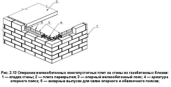

Игореха Опубліковано: 30 червня 2011 Поділитись Опубліковано: 30 червня 2011 Игореха, вы конструктор? Вот картинку из рекомендаций производителя газобетона нашел... Кстати, Игорь, вы привели схему армирования пояса под плиты по пенобетону. На сколько я помню, у вас тоже пенобетон. Может я чего не понял, но вы сказали что армировали только низ армопояса... Вопрос: почему вы отошли от этой схемы, где армировка идет 4мя прутами арматуры и армопояс работает во всех направлениях? Посилання на коментар Поділитися на інших сайтах More sharing options...
Игореха Опубліковано: 30 червня 2011 Поділитись Опубліковано: 30 червня 2011 Конструктором-архитектором являюсь сам. Ну и вопрос вам, как профессионалу в этой области Я собираюсь делать армопояс по ОНО2 :D Может таки я в чем то не прав. Хотелось бы услышать критические замечания, пока я к этому не приступил. Таки какой вариант лучше? Посилання на коментар Поділитися на інших сайтах More sharing options...
Ceazar Опубліковано: 30 червня 2011 Автор Поділитись Опубліковано: 30 червня 2011 Ну и вопрос вам, как профессионалу в этой области Я собираюсь делать армопояс по ОНО2 :D Может таки я в чем то не прав. Хотелось бы услышать критические замечания, пока я к этому не приступил. Таки какой вариант лучше? Вы меня немножко не так поняли... Я по профессии инженер войск связи, ну и работаю в принципе по специальности... Данном словосочетанием я хотел сказать,что сам спроектировал свой домик, никакого специального архитекторного или конструкторского образования не имею, хотя раньше очень хотел... просто люблю геометрию... Решения я принимаю основываясь на знаниях полученных на этом форуме, строительных журналах и советах отца, деда, друзей-товарищей, знакомых. Касательно дела: думаю что идеально все равно не получиться установить арматуру в 2см или 3см. И для себя из вышеперечисленной дискуссии вынес - надо стремиться к 2, но не больше 3 (этот один сантиметр не сделает погоды на фоне всей общей конструкции). Посилання на коментар Поділитися на інших сайтах More sharing options...

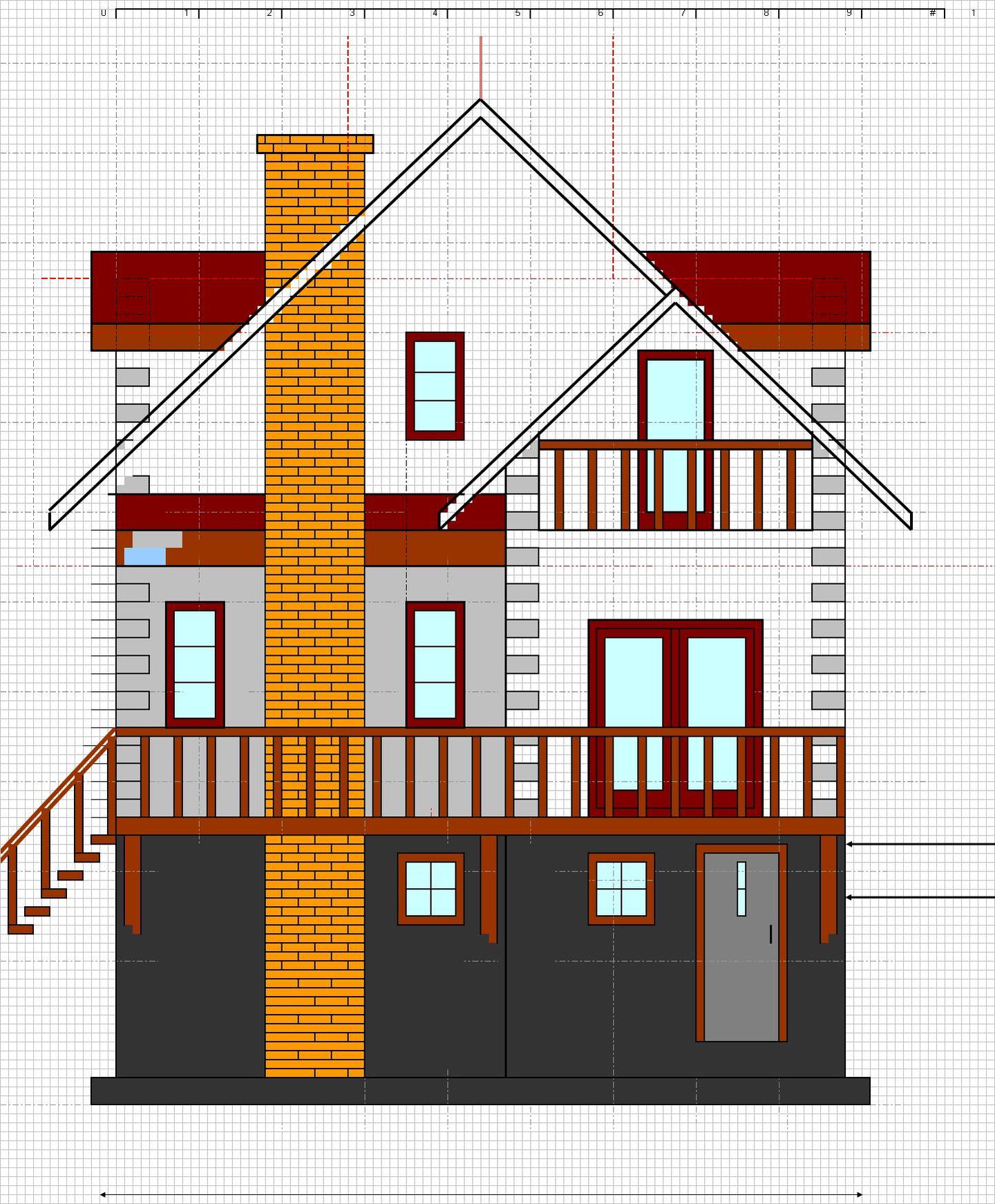

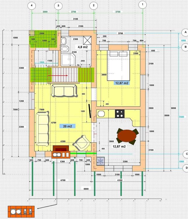

Ceazar Опубліковано: 11 липня 2011 Автор Поділитись Опубліковано: 11 липня 2011 В то время пока шли обильные дожди, на стройке дело продвигалось очень медленно. Стены выросли незначительно. Зато появилось время на творчество: занялся внесением примененных изменений в свой проект. Не знаю, может вначале накосячил, но всплыли нюансы из-за которых пришлось перепланировать 2-й этаж. Ну и упростил себе один узел, сделав из него такой-себе гламурненький балкончик. Думаю в результате должно получиться достаточно красиво. Посилання на коментар Поділитися на інших сайтах More sharing options...

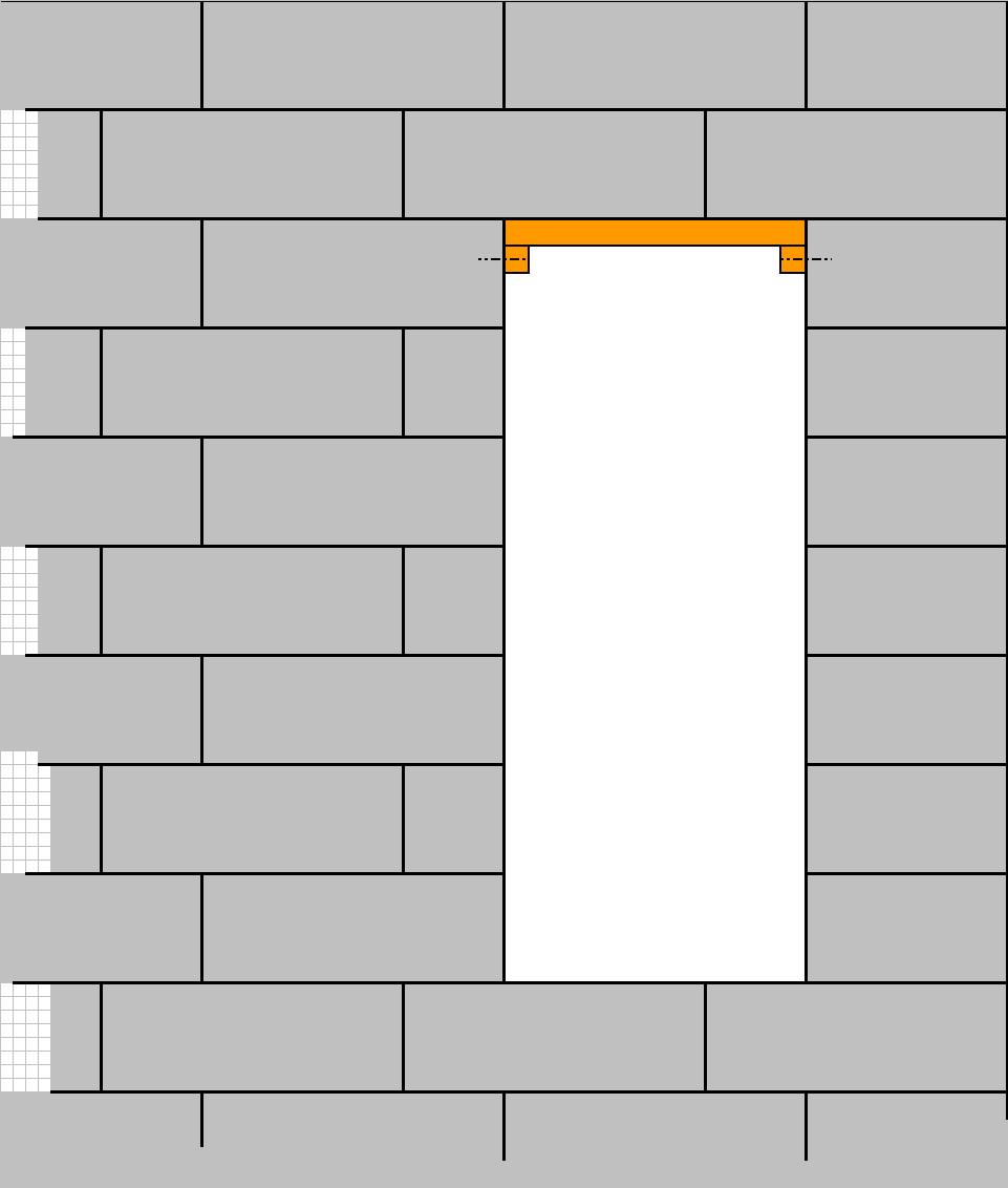

Ceazar Опубліковано: 11 липня 2011 Автор Поділитись Опубліковано: 11 липня 2011 На выходных удалось немного поработать. Установил доски под изготовление оконных перемычек, и завершили один оконный проем (наименьший по ширине - 60см). Было принято решение: пойти путем наименьшего сопротивления. И окно просто перекрыли блоками, скрепив в вертикальным швом клея, и сразу же накрыв следующим рядом блоков. Практически сразу решили проверить прочность конструкции - сняли деревянную подпорку. Никаких изменений не увидели. Установили деревяшку на место, до полного застывания с клеем. Отец меня уверяет что такое решение вполне реально - поскольку силы действующие на примыкающие блоки (над оконным проемом) схожи по своей природе с силами действующими в арочных конструкциях с замыкающим камнем. Тем более что в моем случае на стены с маленькими окнами плиты не ложатся, а примыкают боковой частью. Посилання на коментар Поділитися на інших сайтах More sharing options...
Ceazar Опубліковано: 11 липня 2011 Автор Поділитись Опубліковано: 11 липня 2011 Как подтверждение великой силы природы: Сделал перемычку над входной и террасной дверьми... верх доски укрыт пленкой, все было готово для увязки арматуры и заливания бетона... пошли дожди, доска впитала немного воды, разбухла - и в результате сорвала несколько уложенных на нее блоков (над входной дверью). Дальше буду думать, как их укрепить, потому как вроде и крепко держаться, да и разбивать жалко. Посилання на коментар Поділитися на інших сайтах More sharing options...
