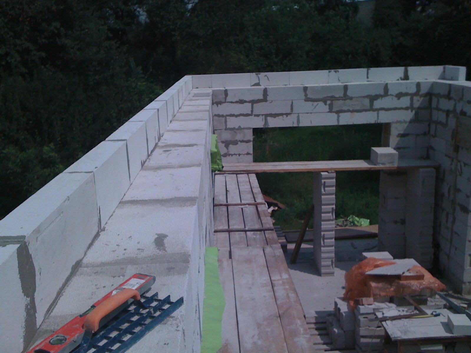

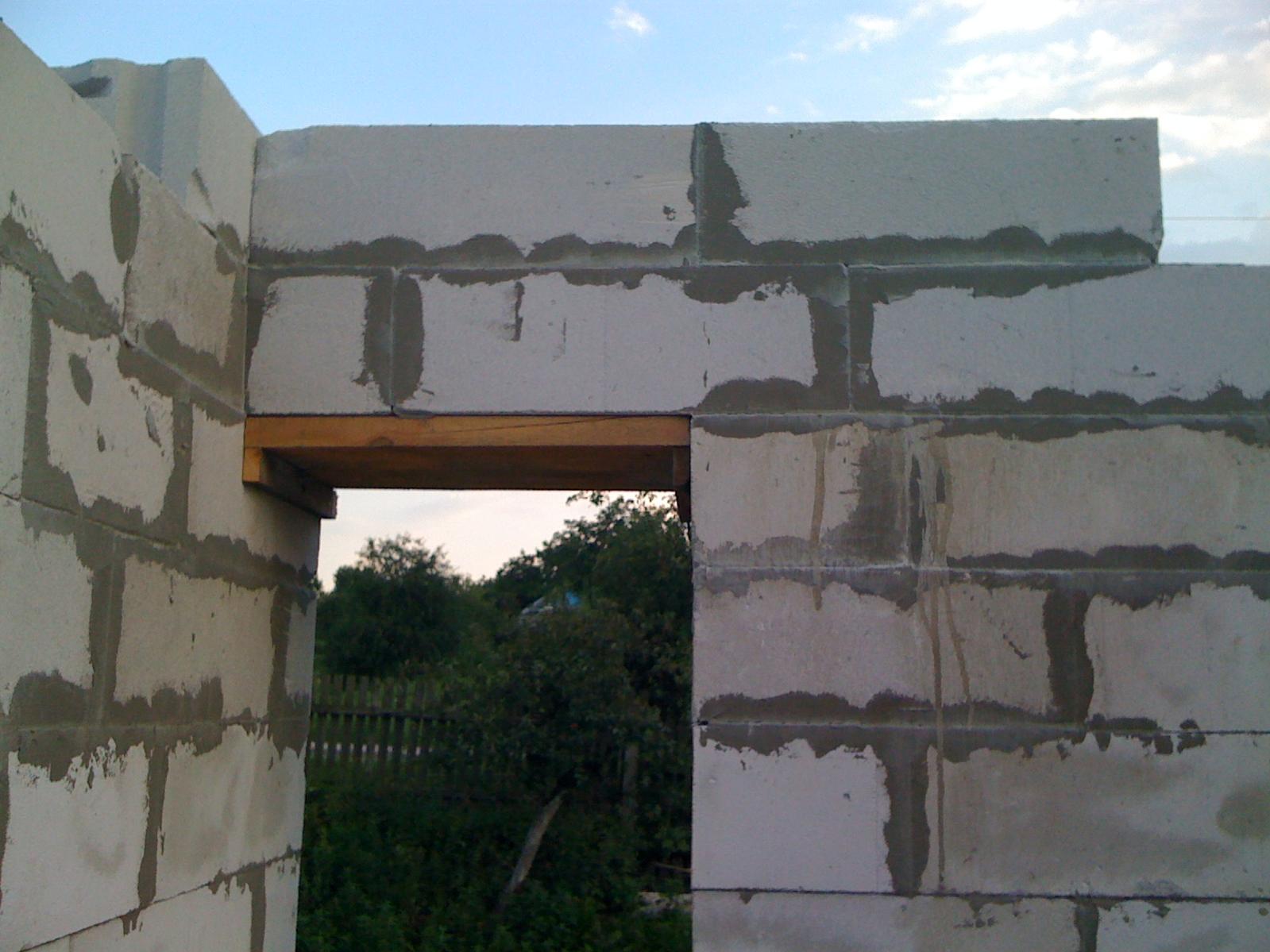

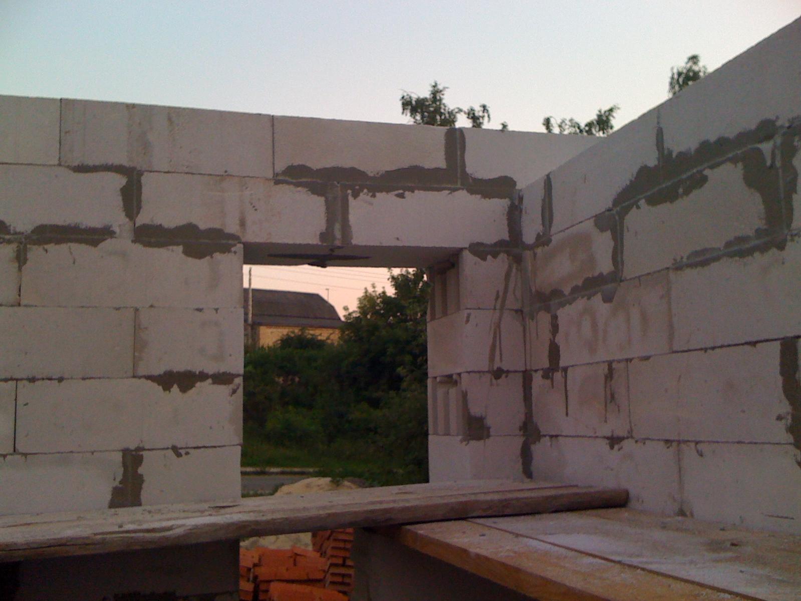

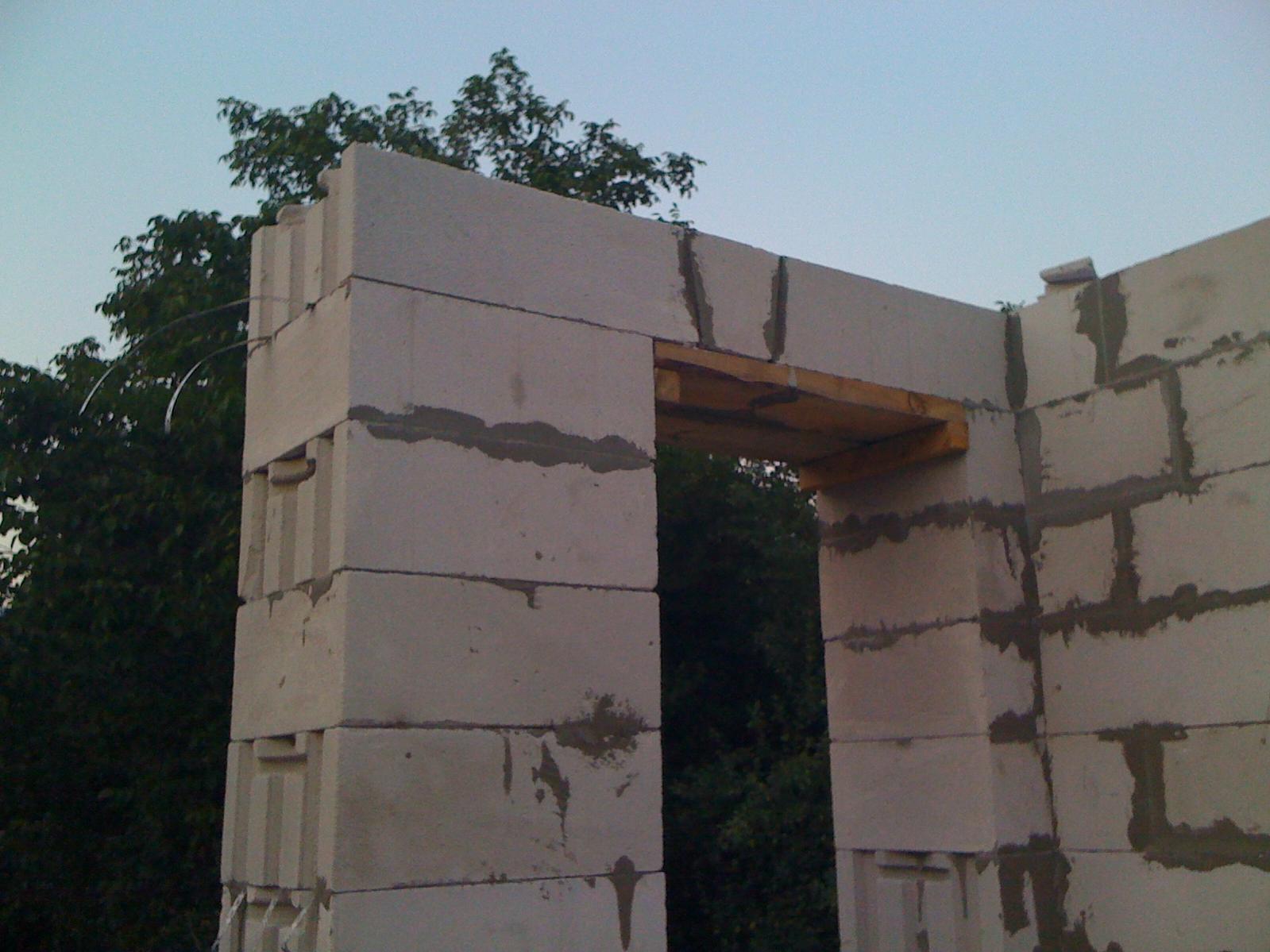

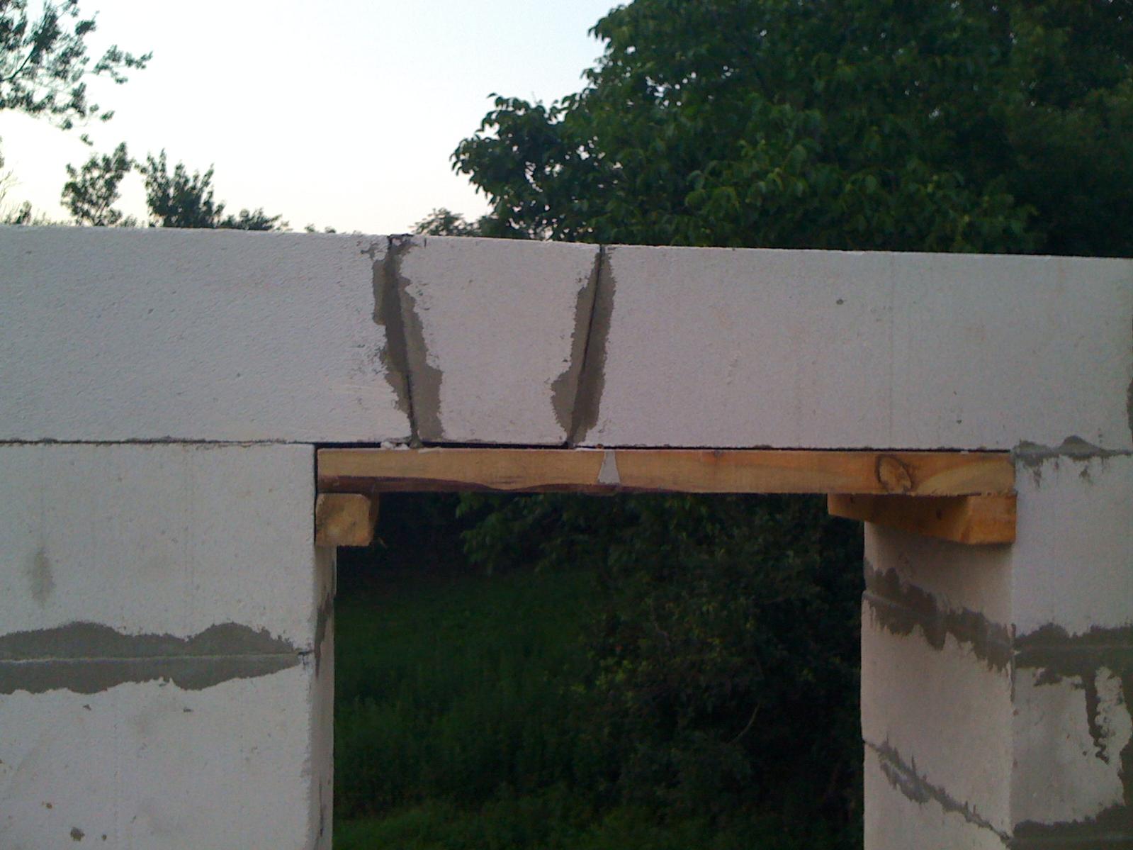

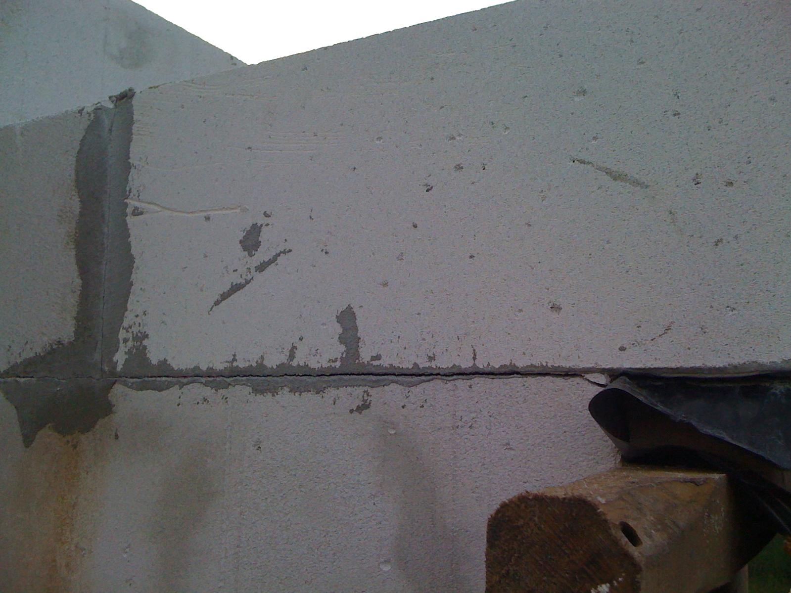

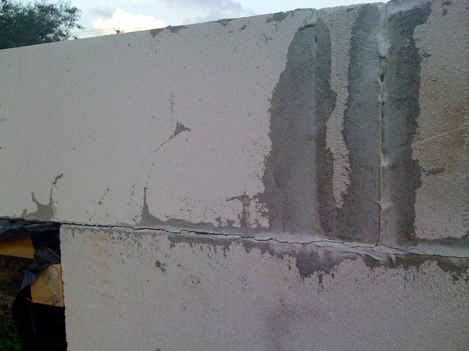

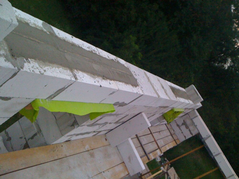

Спустя 48 часов, снял подпирающую доску, как и в прошлый раз - никаких изменений. Позним вечером, после строительных работ (решил после основной работы поехать на участок покормить комаров :)), приехал домой... пока в Киев ))))... застал тестя неспящим, и тут вспомнил, что он же у меня инженер-конструктор (закончил институт с красным дипломом и даже работал по специальности на Ленинградском судостроительном заводе)... и тут меня поперло... о всем наболевшем... а он давай мне сразу чертить векторы сил, аргументировать формулами... в общем пообщались мы с ним минут... немного :D, он получил задание. после чего я пошел спать. Вывод по перемычке - будет держаться.

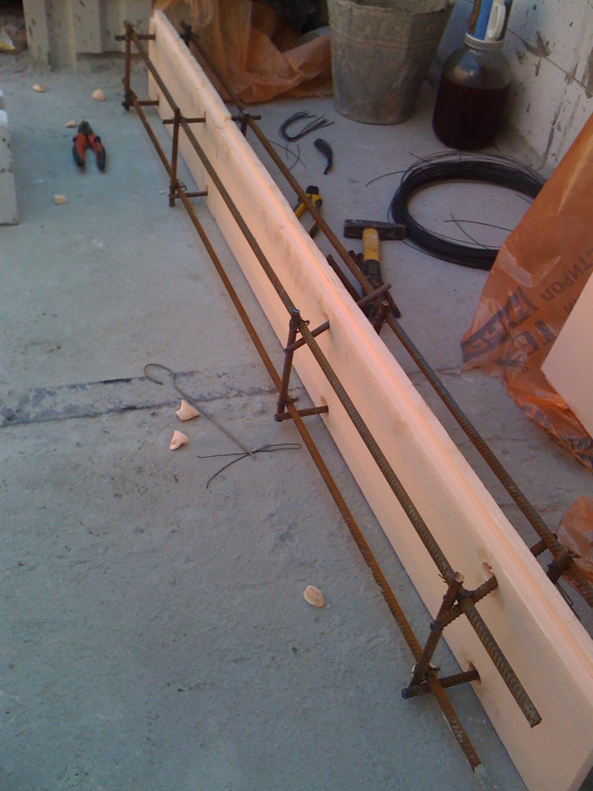

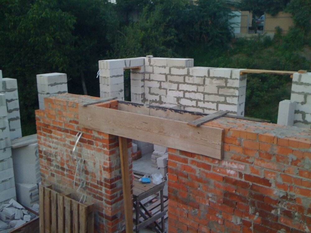

Вот выкладываю фото того самого проблемного места - каркас под перемычку над входными дверьми. Фото с обеих сторон. И в принципе уже придумал вариант реализации укрепления каркаса во время заливания перемычки бетоном.
В очередной раз поехал после работы на стройку... и что увидел: папик решил помочь, что хорошо, но сделал небольшую ошибку, которую мне пришлось исправлять... поупражнялся пилой по газобетону и... готово. плюс сделал без меня опалубку под перемычку на межкомнатные двери (тут ему равных нет)...

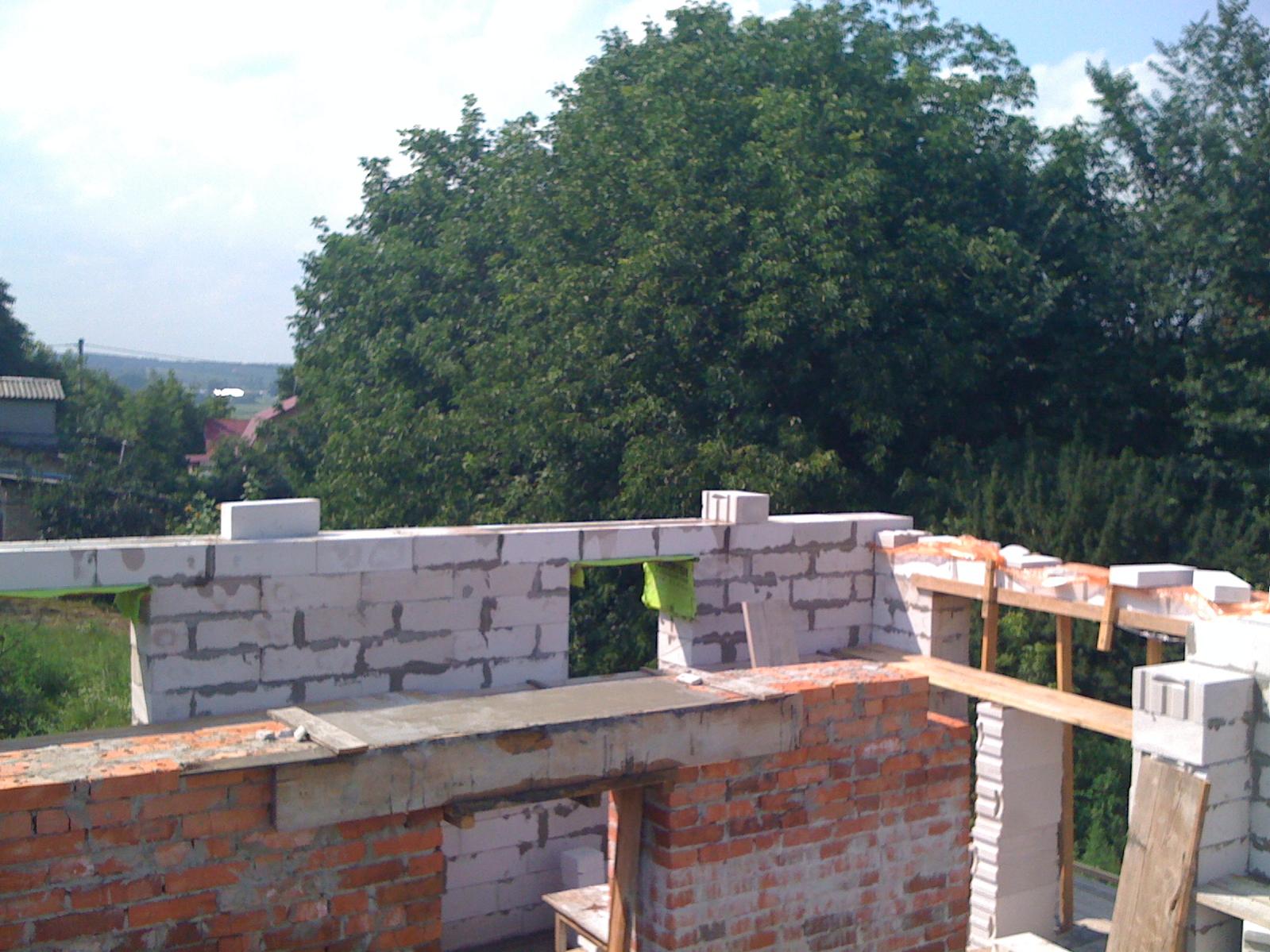

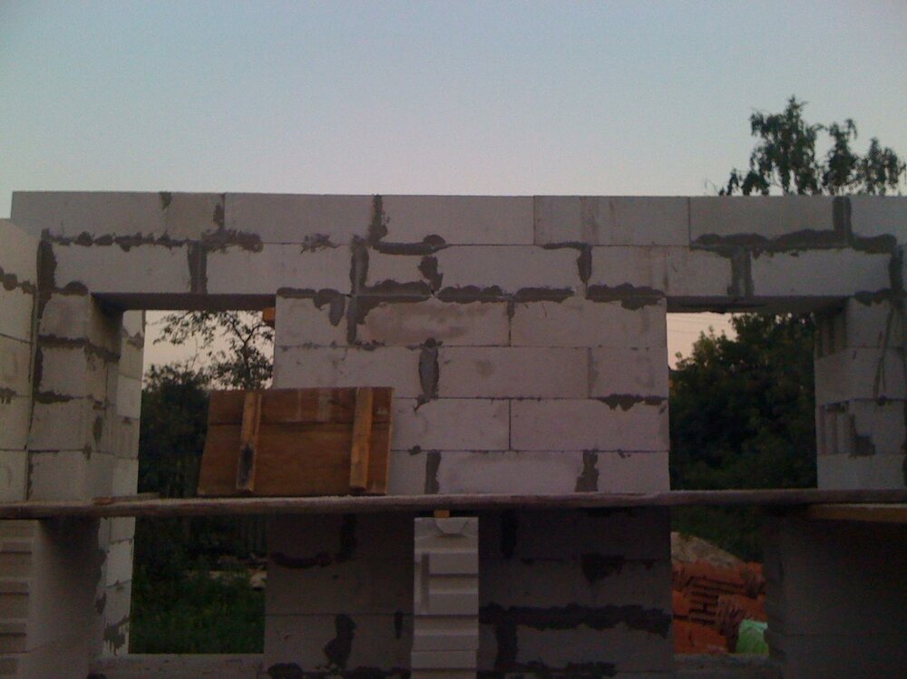

Еще были сняты подпорные досточки в оконных проемах сделанных ранее на этой неделе (проем 700мм). И уложил немного газобетона, уложив при этом два короба на перемычки над окнами (которые по 1000мм.)
Думал-думал и придумал... а именно переделать тот короб над входными дверьми... работы максимум на час, но зато потом буду спокоен... так и сделал, но при этом немного усилив конструкцию перфорированной лентой...

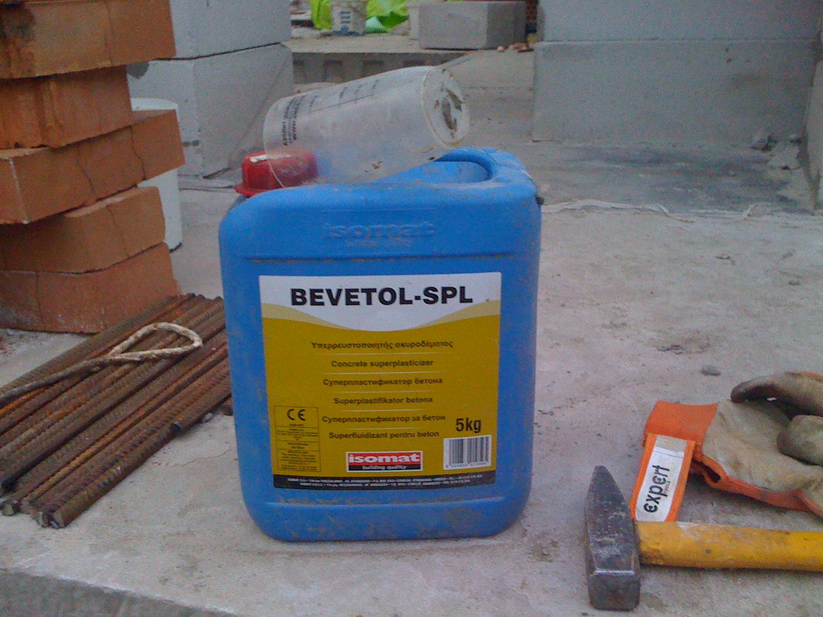

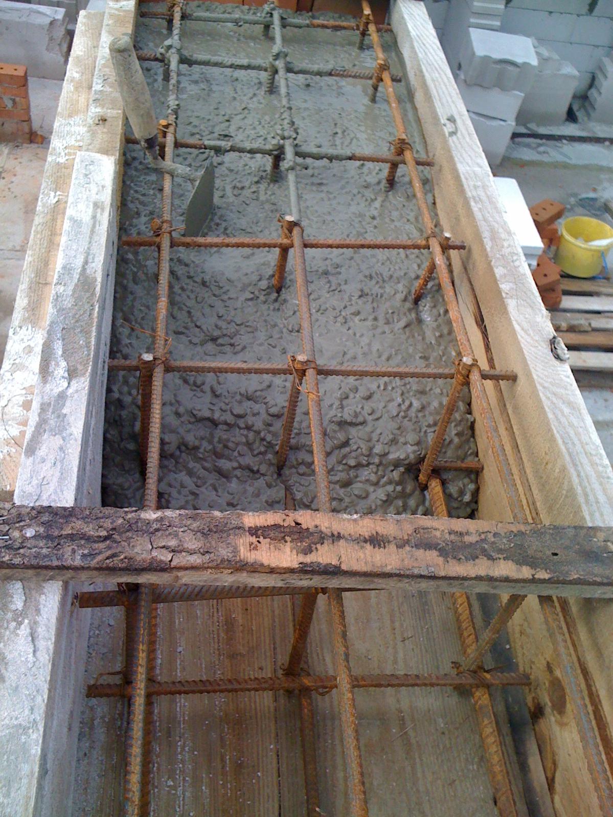

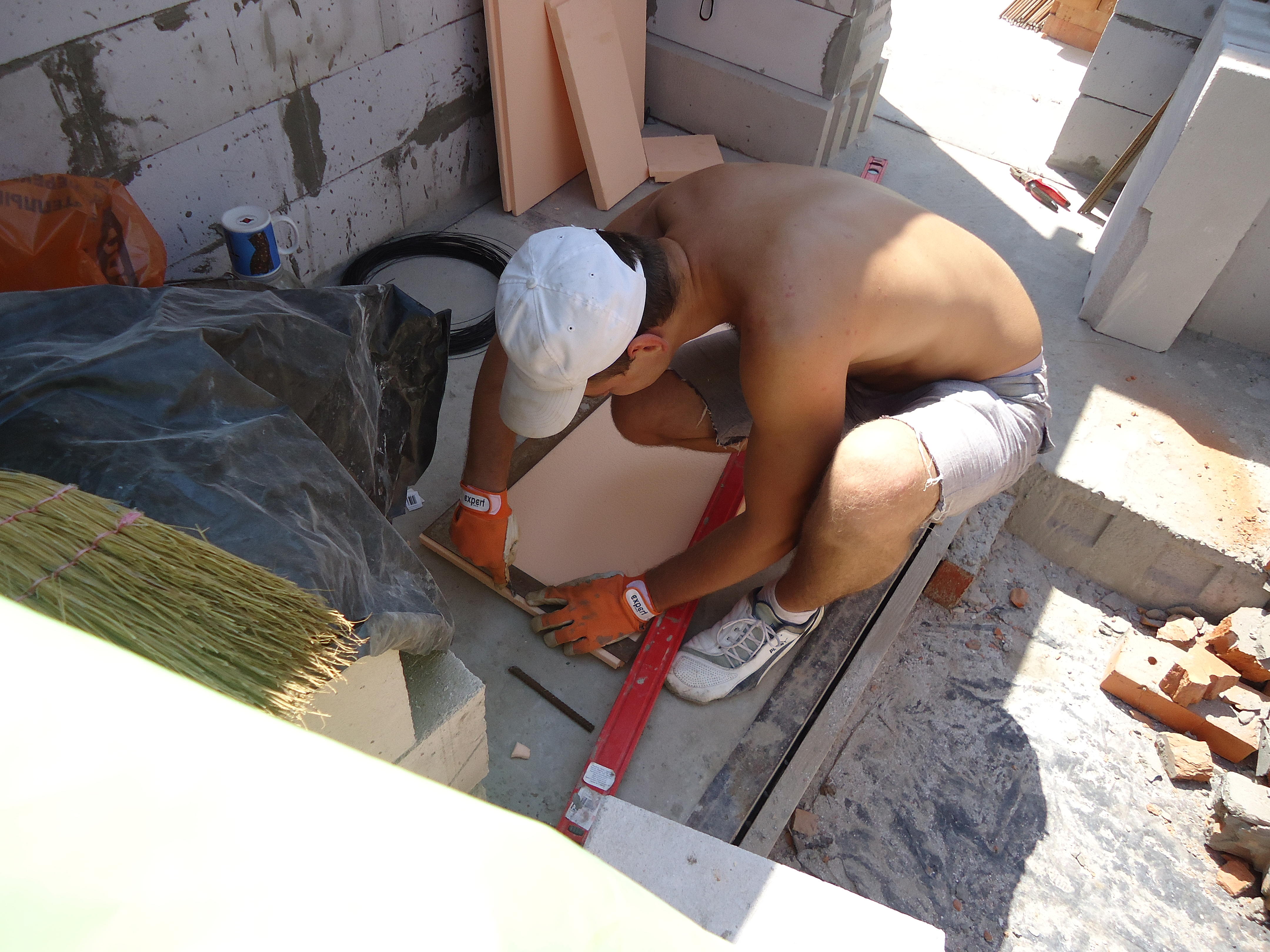

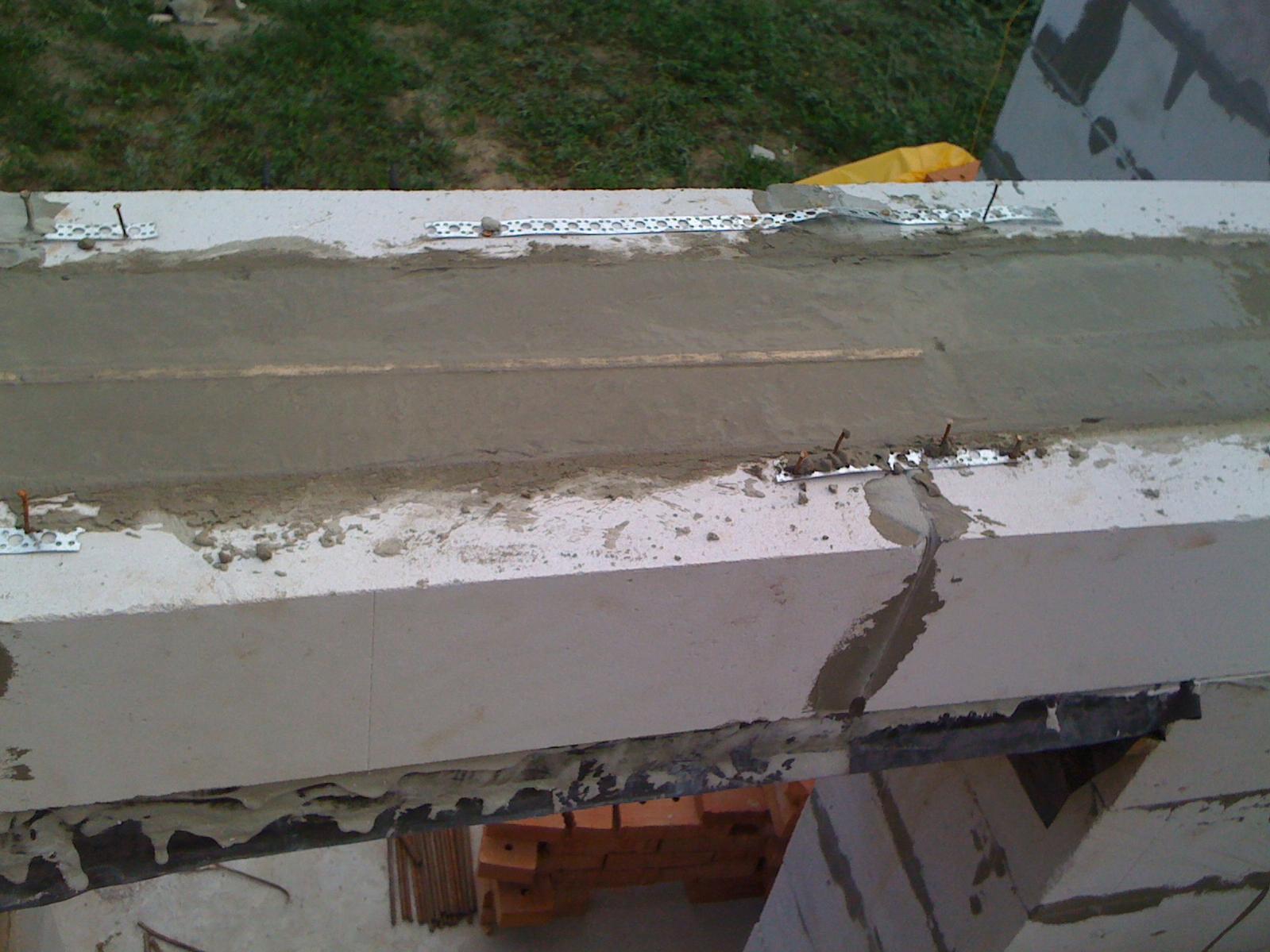

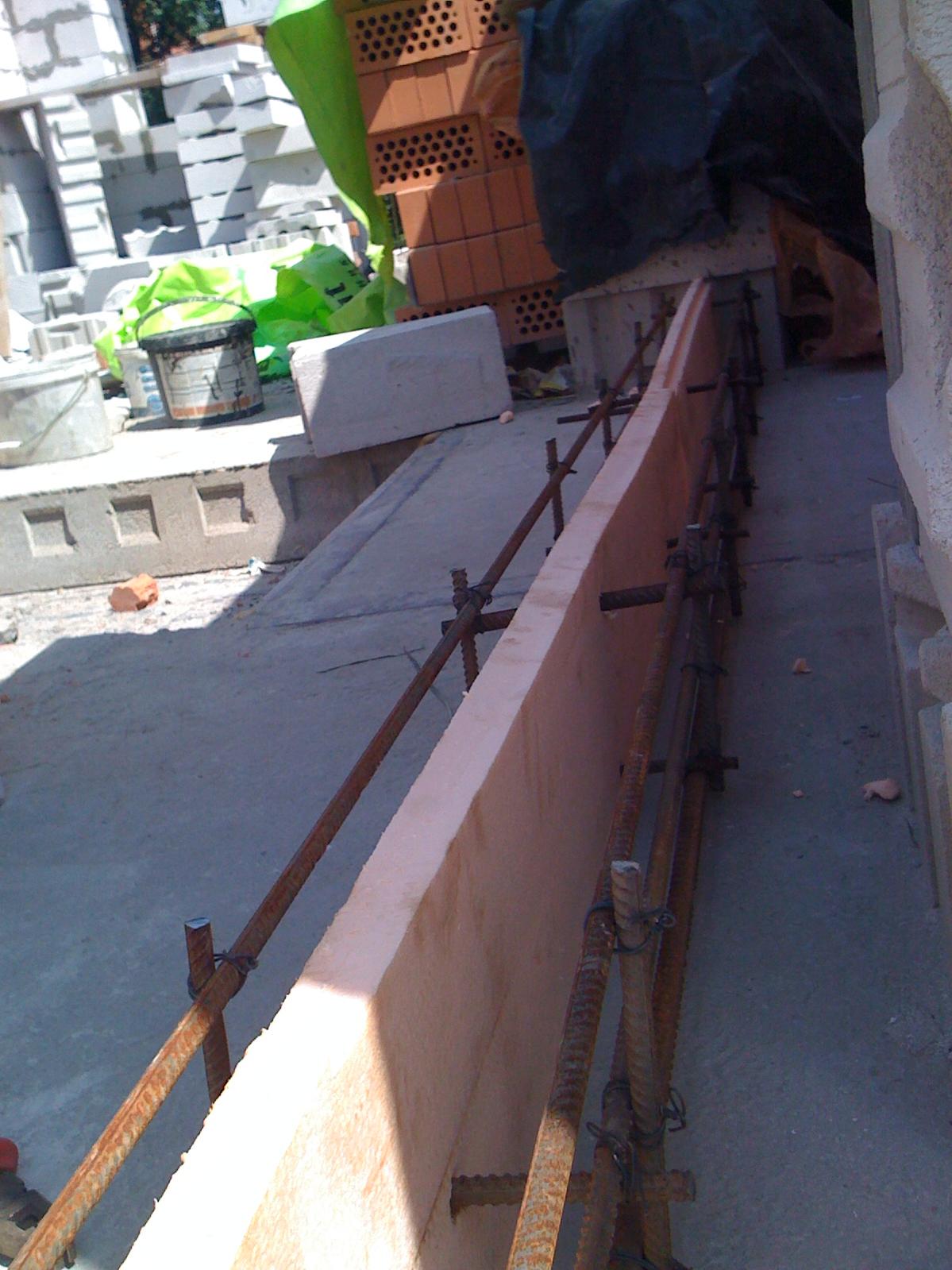

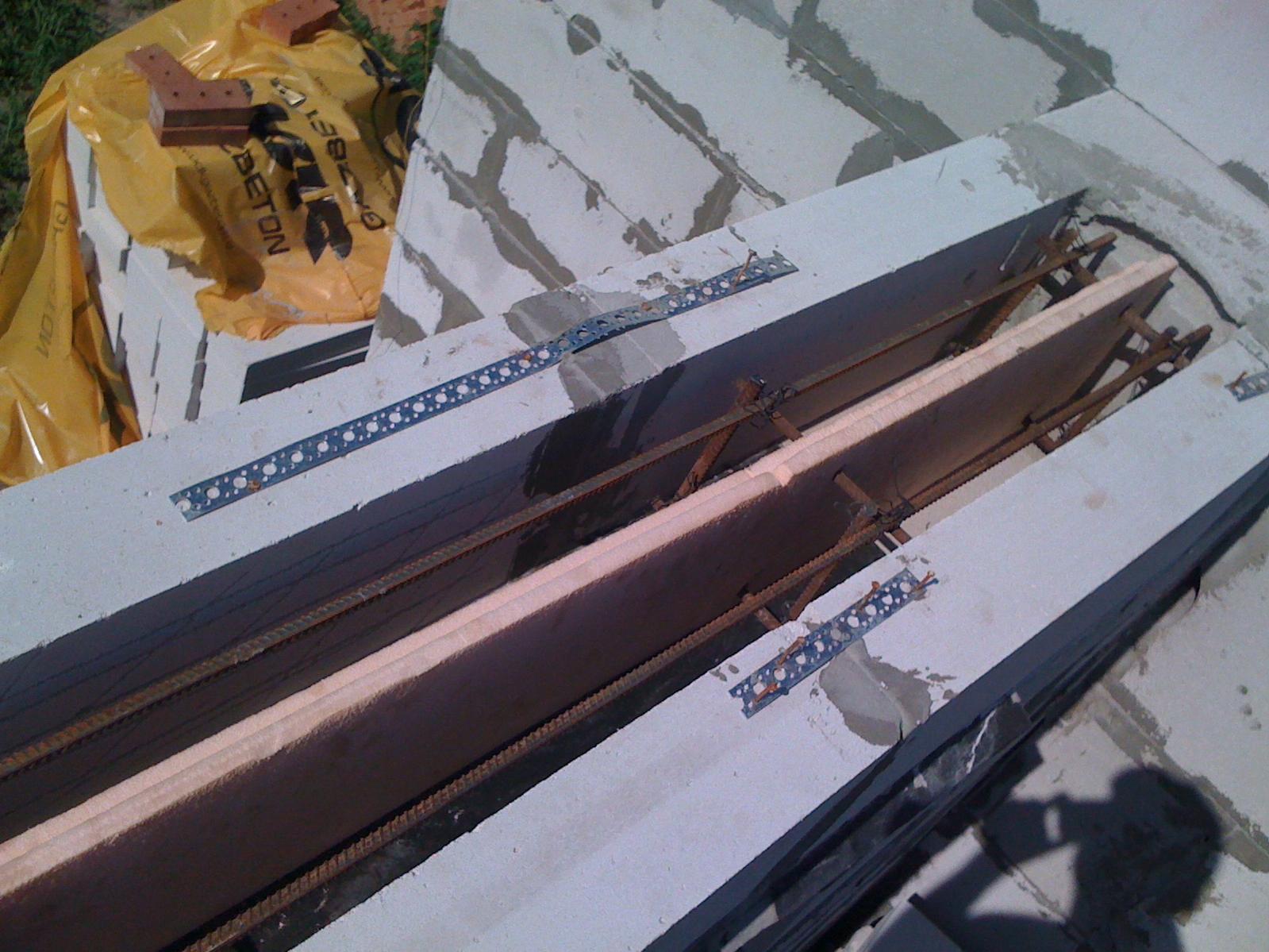

Далее приступил к вязанию арматуры, прокладывая в центре пирога ЭППС. Больше всего пришлось повозиться над каркасом, предназначенным для террасных дверей... для пущей прочности я пустил туда по три прута в вертикальной плоскости (нижний Ф14, и два по Ф10), пролет ведь немаленький.
Далее следовала заливка. к моему разочарованию на данный момент в селе нигде нельзя было найти цемент М500, был только ШПЦ М400... пришлось сыпать меньше песка, плюс ситуацию спас суперпластификатор, приобретенный ранее у ПРОПЕЛЛЕРА. Надо сказать, в итоге бетонные перемычки получились достаточно приятного серо-голубоватого оттенка... думаю, будут работать на "отлично".

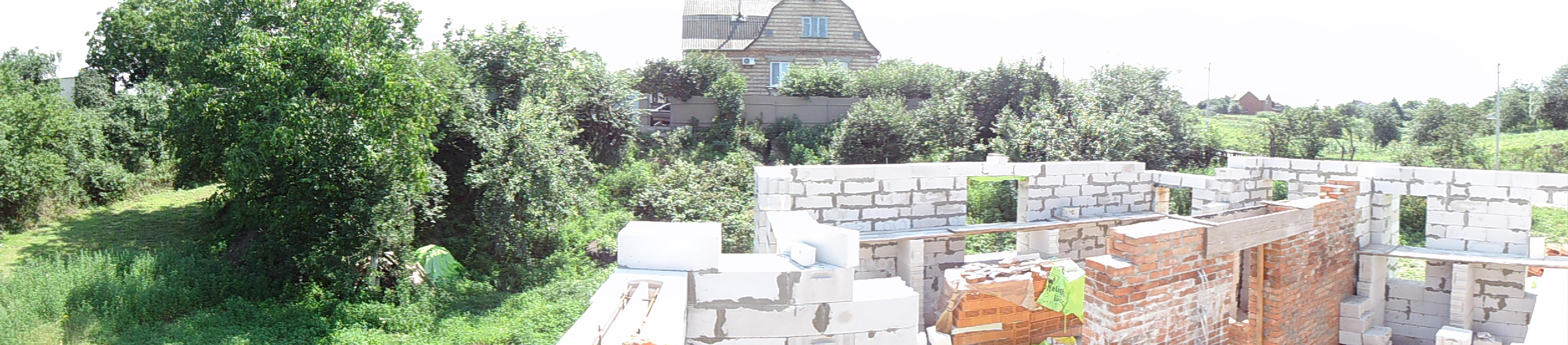

Мне кажется, вид со второго этажа будет достаточно приятный глазу... работая на высоте. приятно лицезреть окружающие кроны деревьев. Во жена сделала парочку панорамных снимков... и еще решено было по окончанию возведения коробки дома посадить еще...
P.S. На последней фотке - юная укротительница львят... можете быть уверены, голодными они не были :D

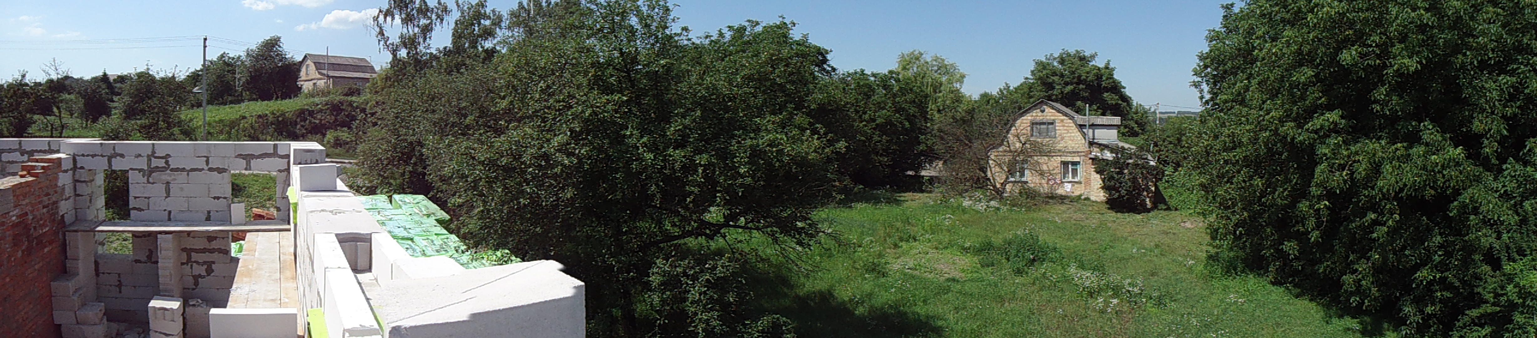

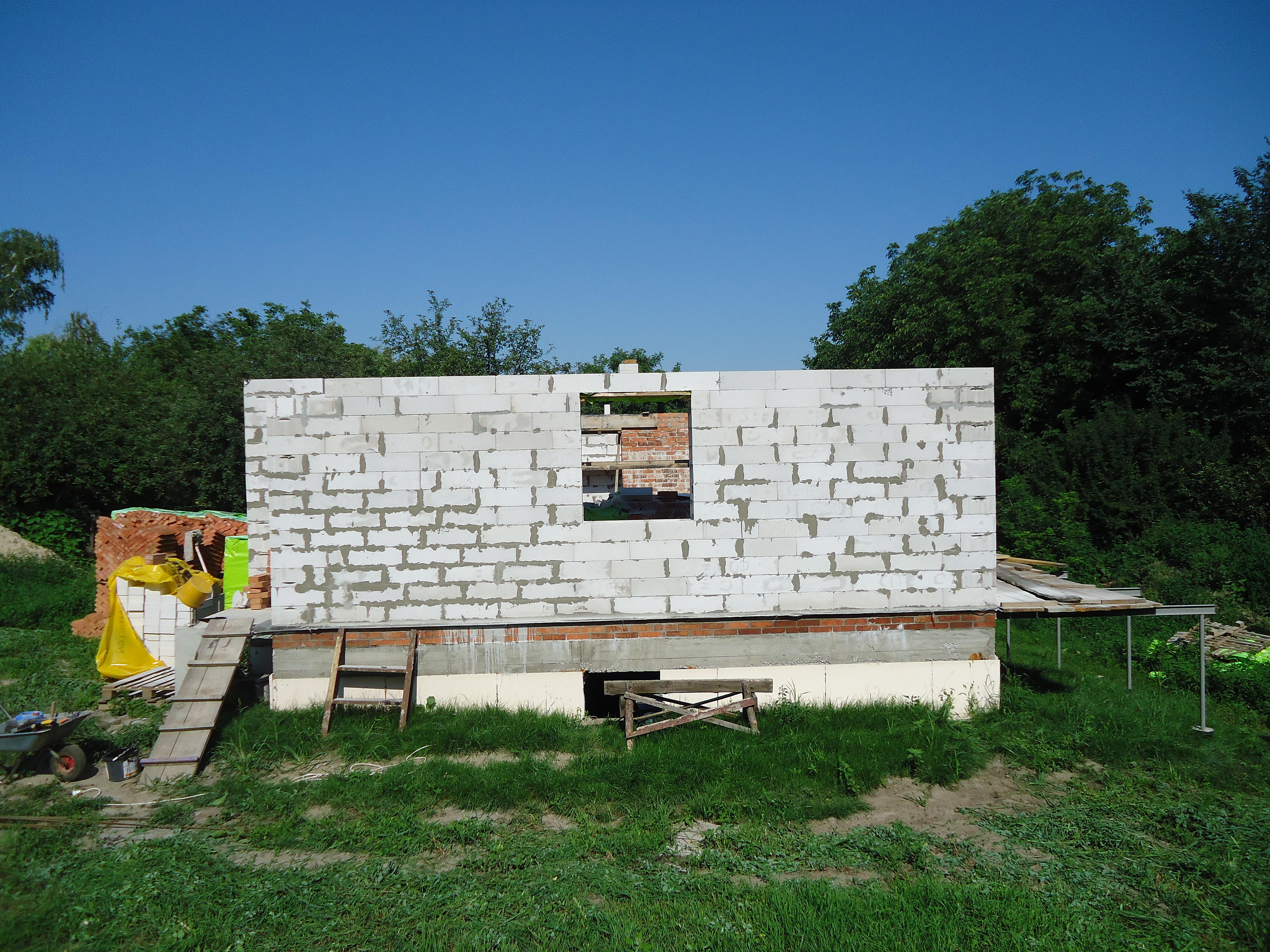

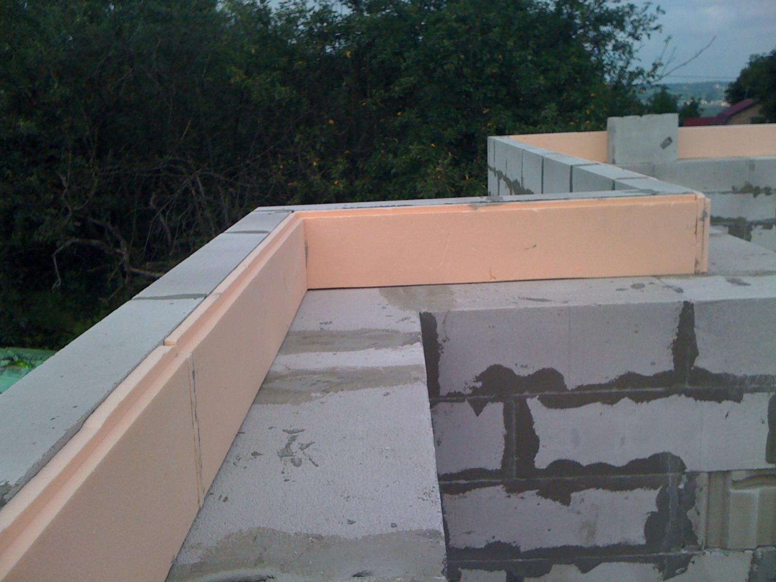

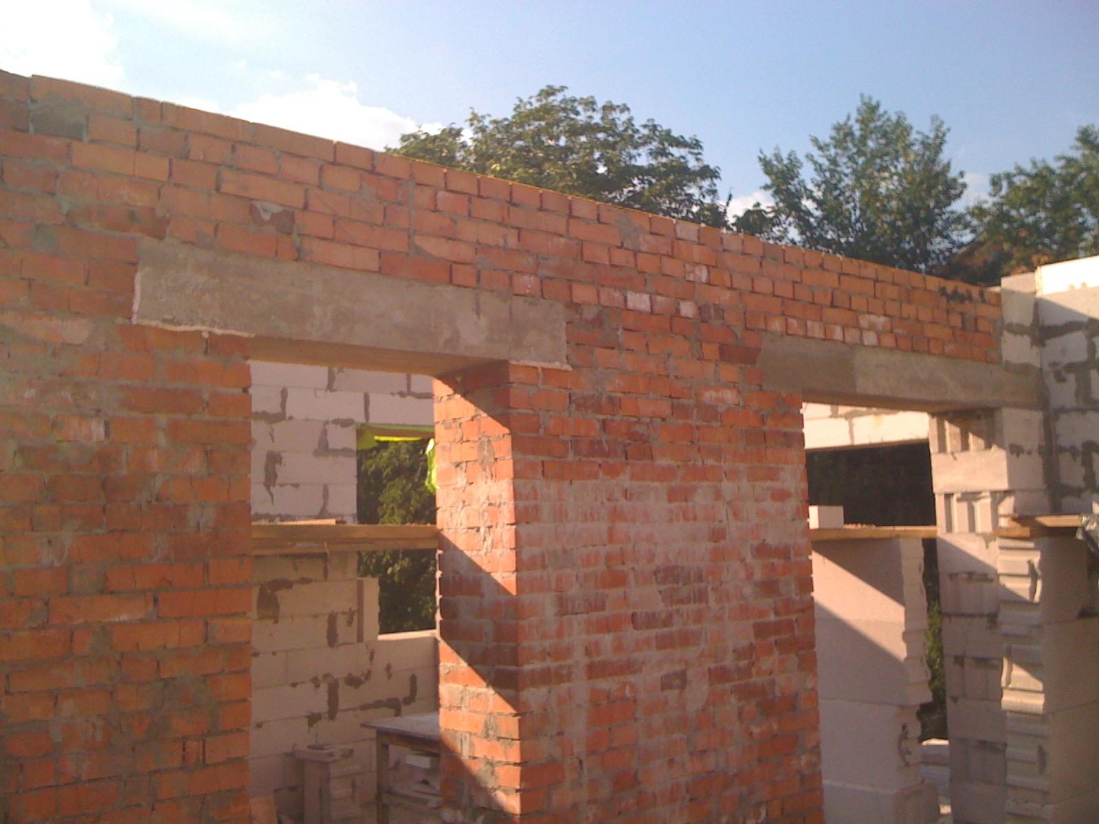

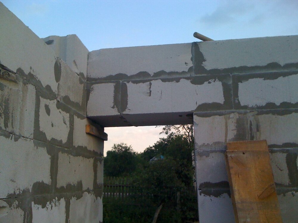

Закончил кладку газоблока на первом этаже (кроме перегородок, будет одна, отделяющая кухню от спальни)... закончил большую перемычку на несущей внутренней стене, доложил кирпичную кладку на этой же стене... Обустроил внешнюю несъемную опалубку для армпояса (блоки+ЭППС)... Возвел дымоход до уровня армпояса первого этажа (включая монтаж выхлопной трубы с котельной, и вытяжки атудаваже), и начал возводить колонну на крыльце... Вроде все...
P.S. Во время дождей пришлось соорудить первую кровлю (как говорит моя доця: "Папа, а зачем тебе эта зеленая халабуда?"), потому как дождь вымывал черный раствор, делая при этом трудноотмываемые патеки на кирпиче.

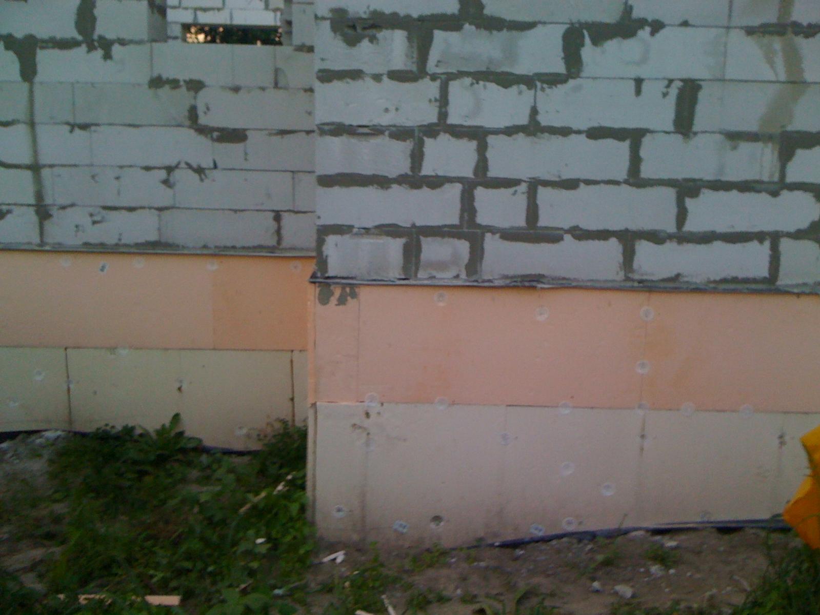

Кстати, а какой именно гидроизоляцией закрывали цоколь? Читал но не уверен? Какая цена и расход? На выходных надо делать гидроизоляцию, вот сейчас ломаю голову (на протяжении последнего года):D и никак для себя не решил окончательно.

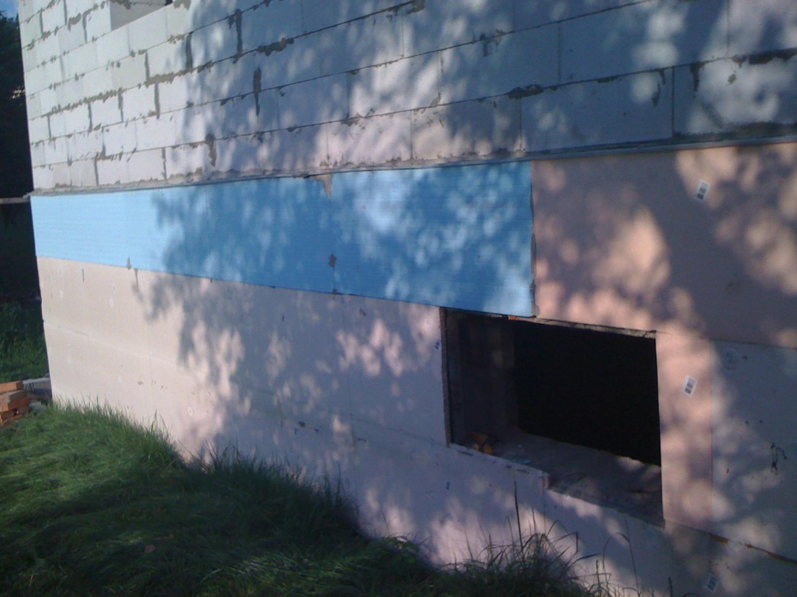

По гидроизоляции: брал здесь fasadinfo.com/ua/abizol.html (дешевле чем в Эпицентре). Всего взял 13 ведер (праймер AbiZOl Р (ведра 10л), и собственно сама основа Abizol R (кажись 20-ти литровые ведра), а вот каких сколько не помню, рассчитывал по инструкциям производителя (расход на м2)... взял немного с запасом... осталось и пригодилось...
Цена достаточно приемлима: 2892грн. Работой с этим материалом и результатом полностью доволен. Единственно - обратите внимание потом как я крепил утепление. Клеить этим же битумом нельзя, потому как разьедает ЭППС. Крепил грибочками, стыки задувал пеной, потом еще сверху шла строительная пленка.

Спасибо! Да, по теплоизоляции я видел как у вас, даже переписывались по этому поводу. Вот только сейчас смотрю и не могу понять. У вас один слой в 30мм? Это просто листы с одной стороны горизонтально расположены, а с другой вертикально?
И на какую пену/клей, если помните? Не хочу грибочками, буду мучать все клеем :)
Не был уверен что потом смогу ровно сопоставить просверленные дырки ровненько. А так, забивал гвоздик по уровню углового кирпичика, прикладывал длинный уровень и забивал второй гвоздь... и так каждый ряд.
Даже не уловил в чем трудность была бы..... :) Ну да ладно. Сделано и хорошо. Просто у вас 2 причалки, поэтому возни наверное с дырками было бы больше. У меня их было 8 или 9. Разметил все одновременно, так удобнее было. Я там фотки выкладывал у себя :)
Один важный нюанс почему я так сделал. Набивать 200 гвоздей наверное бы замахался, тем более что их надо было все равно бить по разметке, а не на абум. Т.е. размечать все равно надо. Да и не хотелось этой гребенки из гвоздей. Потом сам бы об них царапался и причалку бы запутывал. А бить их пришлось бы сразу, потому как каждый раз забивать новый гвоздь на уже установленном маяке - то за время эксплуатации маяк бы несколько сместился под ударами молотка, все же это дерево. (у меня не с лицевой стороны гвозди были, а с торца) Ну и поскольку дерево не идеальное в плане кривизны, то у меня была возможность несколько поиграть причалкой (+-1мм) несколько вытаскивая гвоздь. Под деревянным маяком на каждой стене была нанесена точная вертикальная контрольная линия, и причалку я больше выставлял по ней, чем по самому деревянному маяку. В общем у меня такая вот система вышла. Но я с ней заморачивался из за гораздо большего объема и сложности кладки. Ну это я собственно для тех, кому это может пригодиться в дальнейшей практике, сорри за оффтоп в вашей ветке:rolleyes:
Да, крепил в один слой... общая толщина утеплителя 30мм, это лучше чем ничего. Возможно еще потом буду утеплять наземную часть цоколя, но это еще неизвестно. А почему так, чтоб меньше резать листы: с некоторых сторон они впритык ставали целыми в зависимости от того как их крепить... вроде исходил из этих соображений.

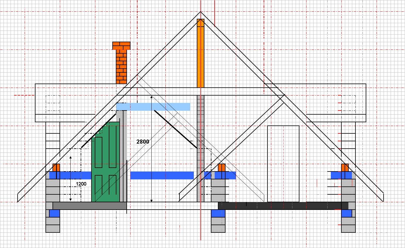

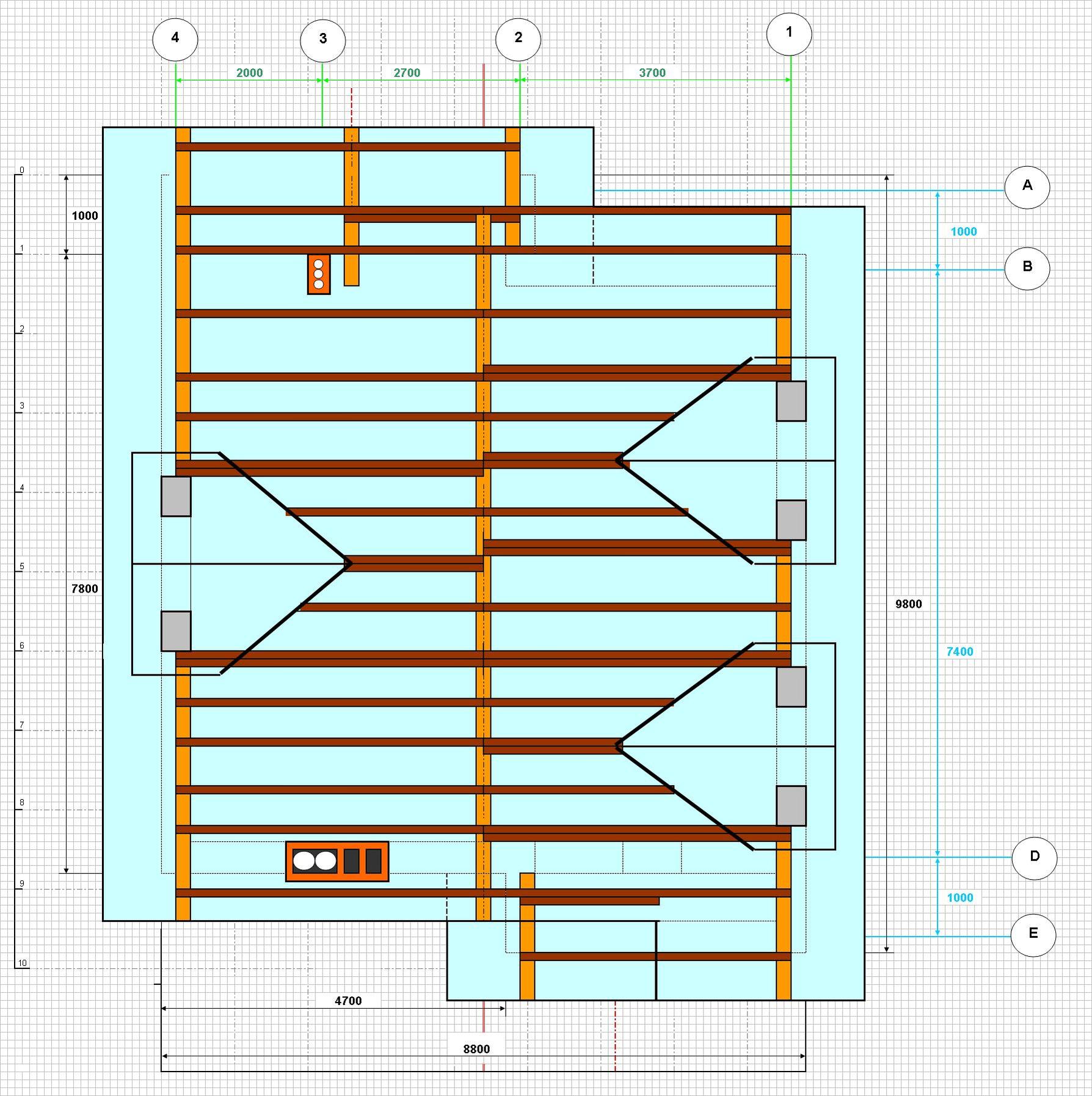

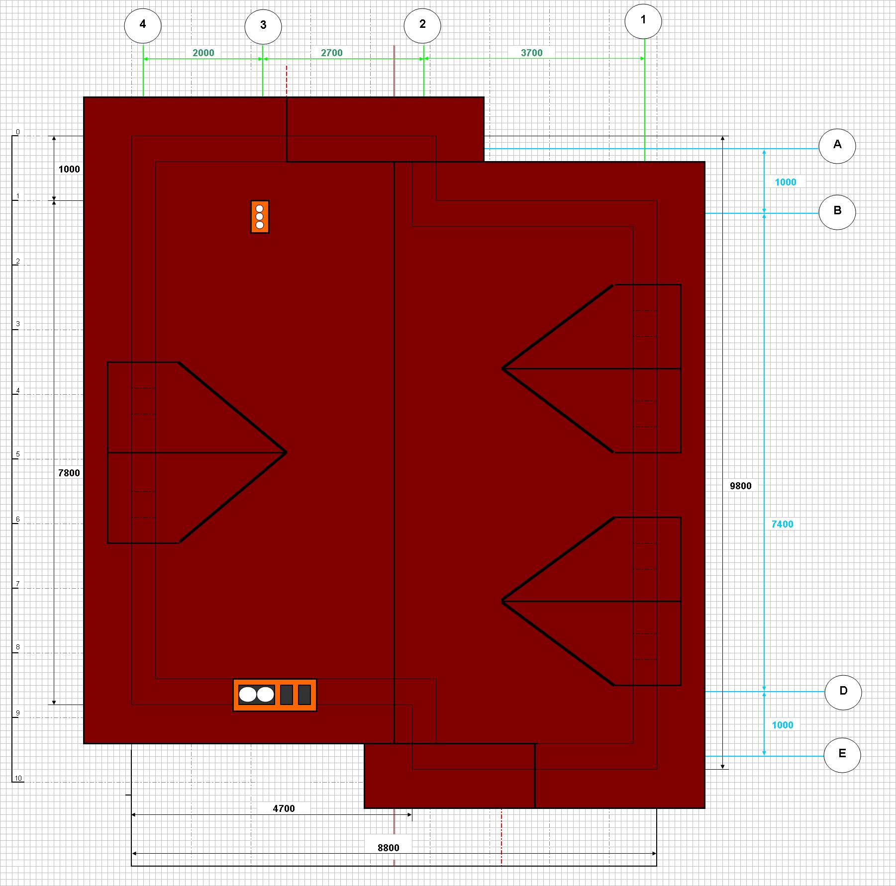

Не за горами предстоит возведение мансарды. несколько наболевших вопросов имеется... :sad: Когда проектировал, не учел тонкость - люкарны на мансарде (их у меня три) имеют немного неправильное размещение (ИМХО) => срез стенок люкарн на противоположных стенах не совпадают отсюда и спаренные стропила имеют разнос со стропилами противоположного ската крыши, пока для меня не понятно каким образом делать ригельное соединение (связывать эти стропильные ноги). Какие будут рекомендации-предложения? Я попытался разложить стропила так чтобы хоть как-то получился человеческий вид. И может кто-то посоветует, может стоить как-то по другому сделать, или на что обратить внимание.
Сечение стропил производил основываясь на книгу из сети и расчетной екселевской табличкой (найденой там же). У меня получилось (взял с запасом) стропила сечением 7-20, максимальный шаг на моей схеме - 0,7м. Крыша наслонного типа с жесткой связью в коньковом прогоне и подпорной балкой, угол ската ровно 45 градусов. Длинна пролета до подпорной балки 4м., высота на уровне мауэрлата 4м., высота кровли от пола второго этажа до конька - 5м., длинна стропильной ноги 5,7м. Ригель будет размещен на высоте 2,8м (от пола).
З.Ы. Схемы в масштабе. Понимаю что начерчено непрофессионально... но уж как умею :smile:

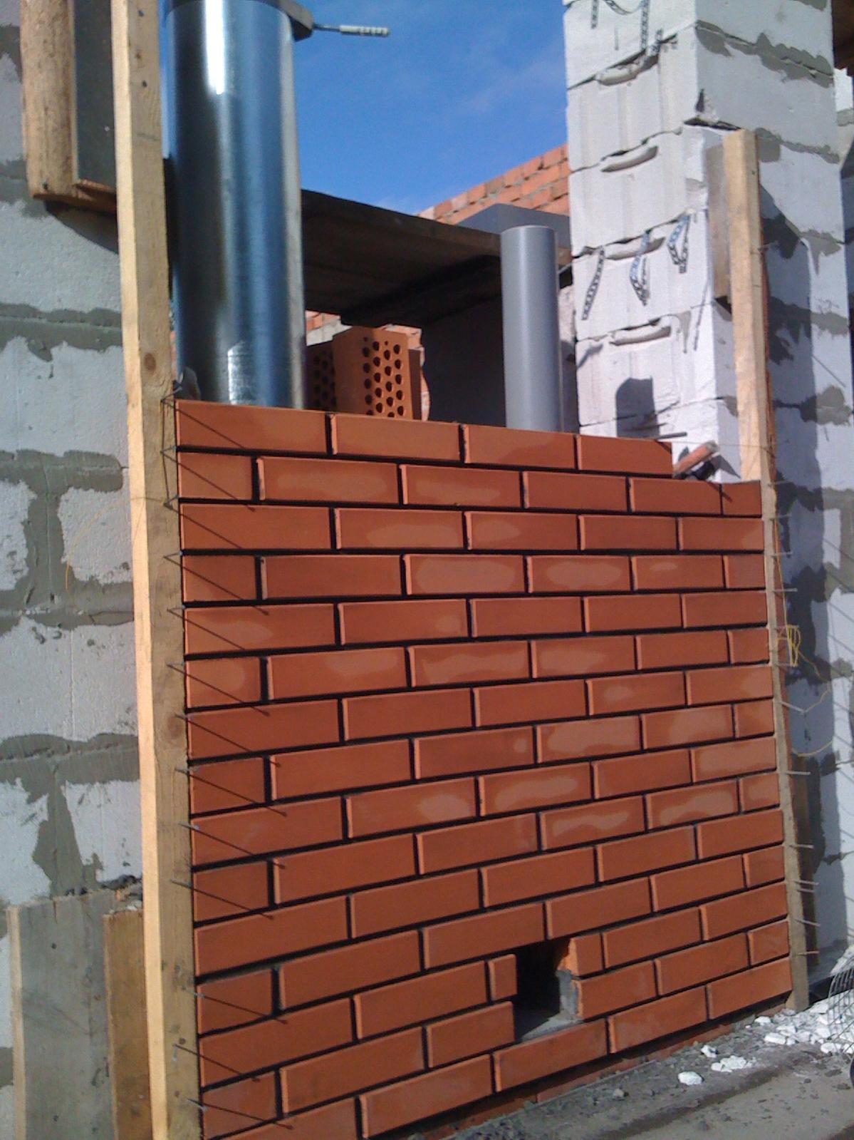

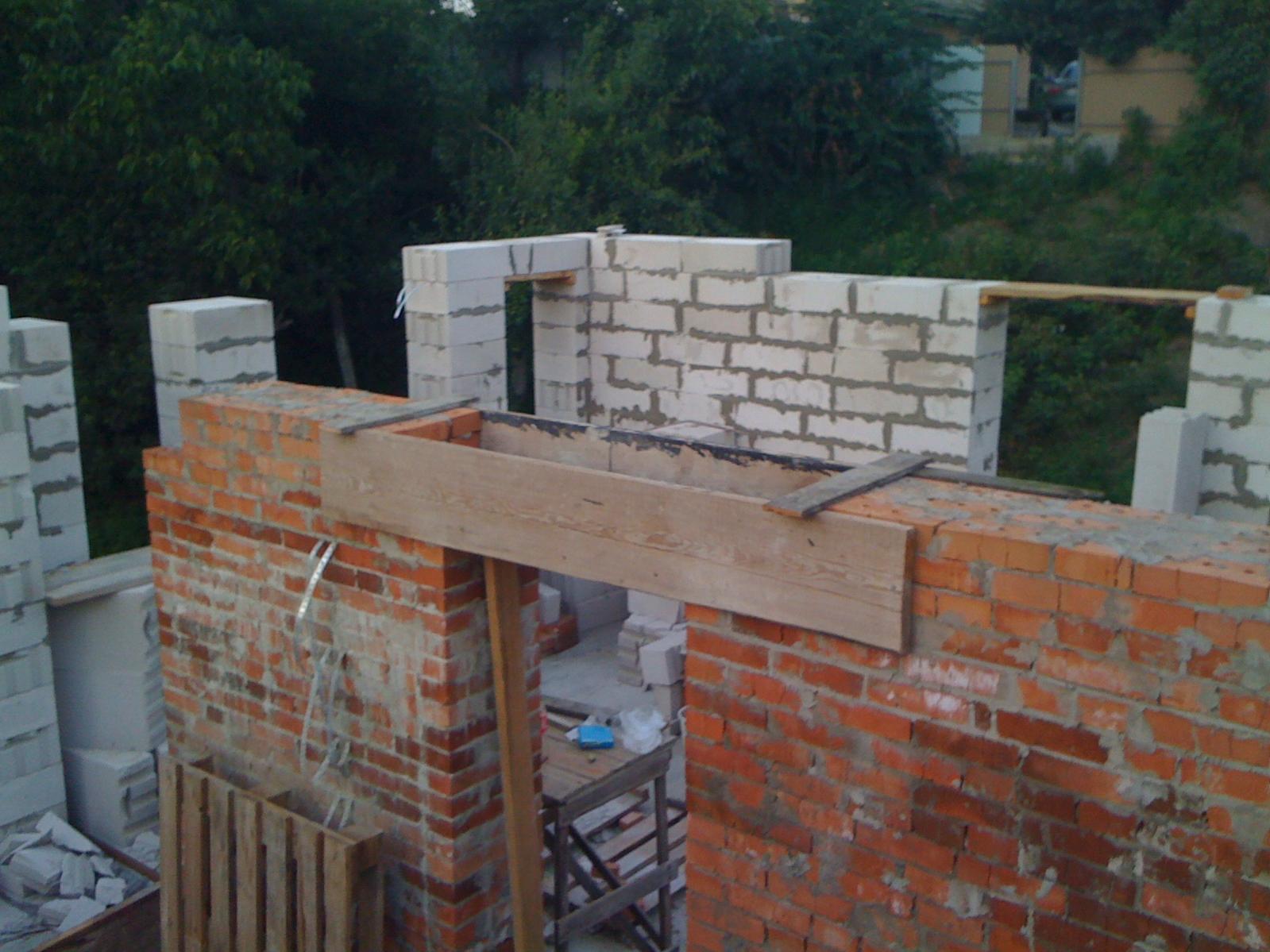

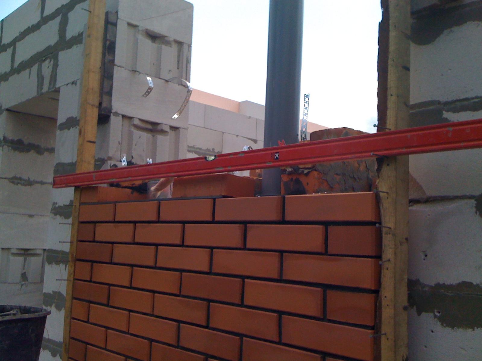

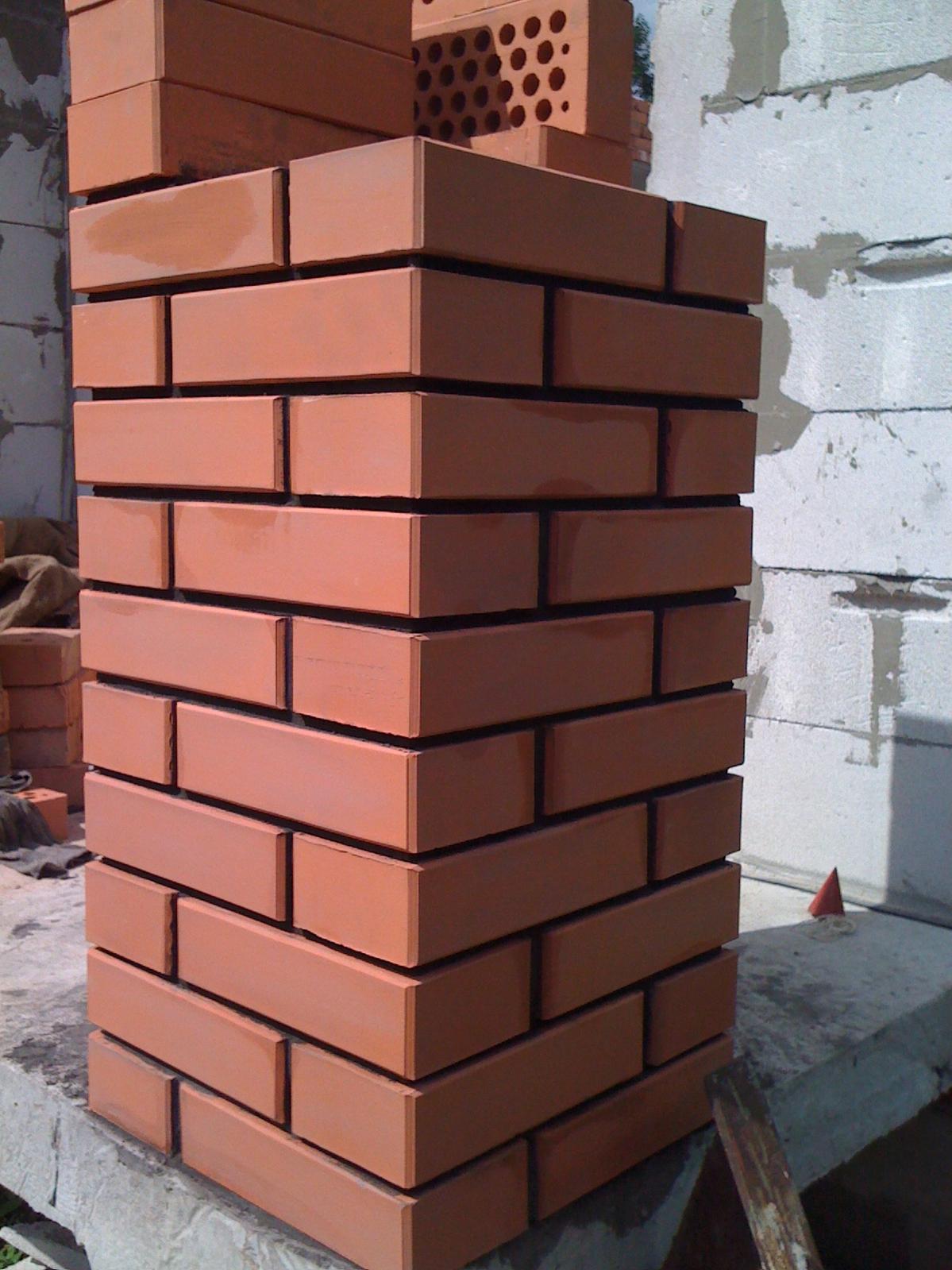

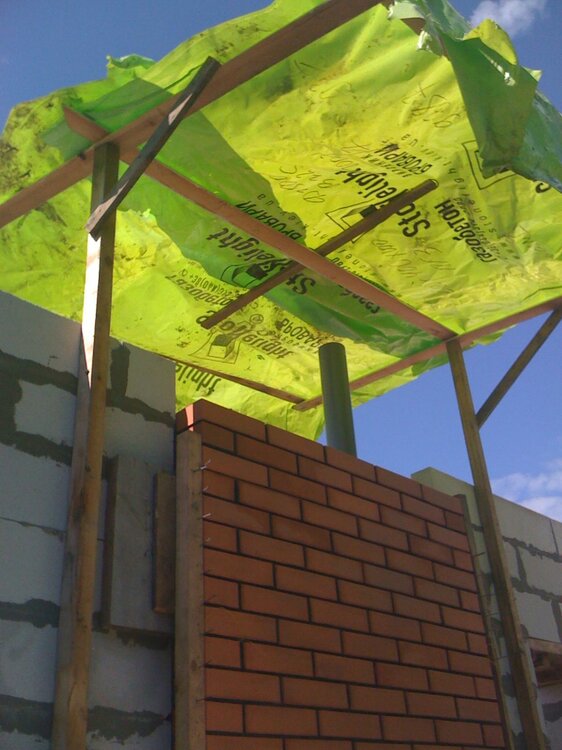

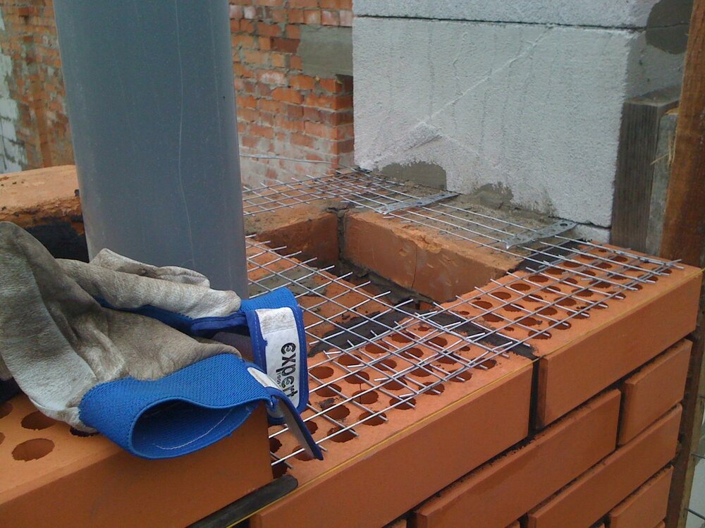

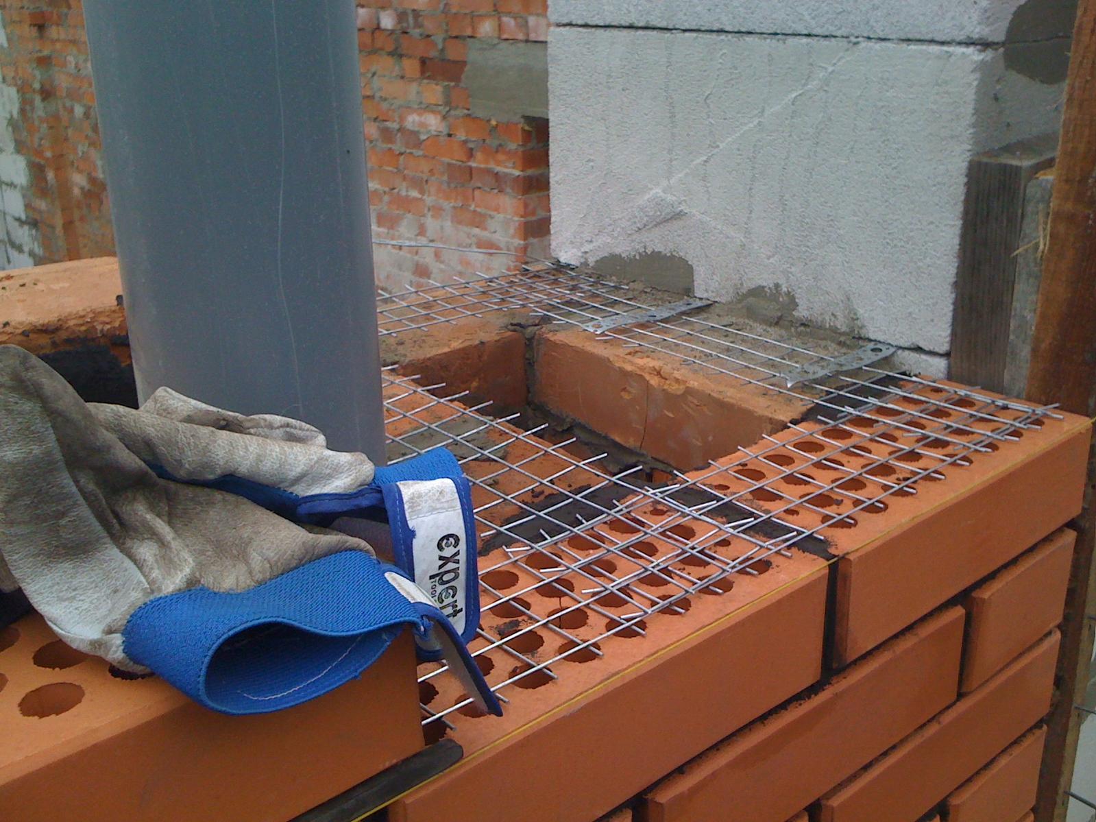

Как то долго у меня длиться работа с кладкой лицевого кирпича под расшивку, аж немного расстраивает, с такими темпами успеть бы к зиме крышу поставить...

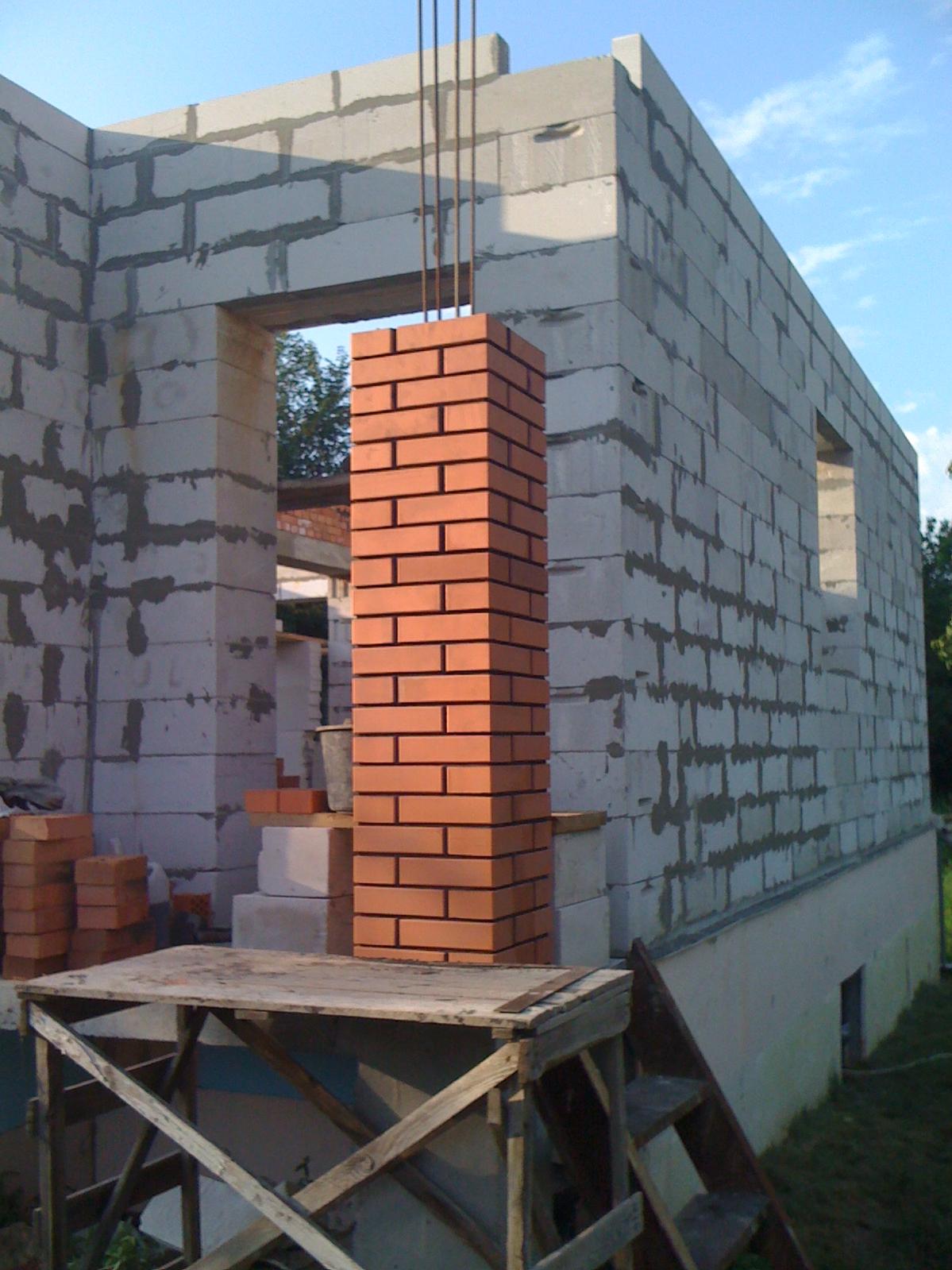

Выгнал колонну на высоту примерно 1,7м., пришлось немного остановиться и залить ее бетоном... потому как очень уж сильно она вибрировала при небольшом постукивании по верхней части, боялся чтоб не рассыпалась. По углам разместил 4 прута арматуры сечением Ф10. На эту колонну будет опираться один угол второго этажа.
Еще добили утепление цоколя, пока с колонной нельзя было работать...

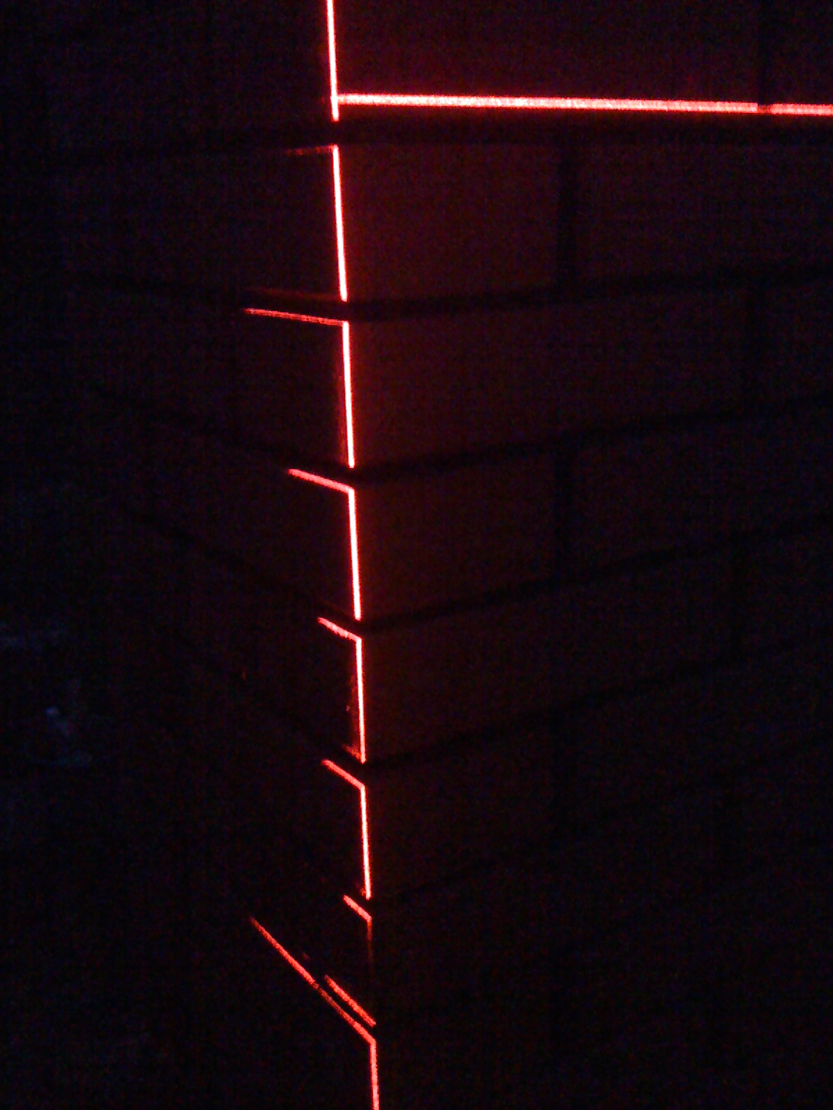

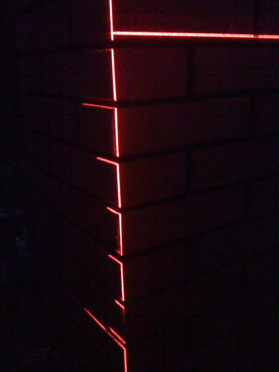

Поигрался немного лазером, перепроверял свои конструкции. Все выглядит очень даже ровненько.

Интересует следующее - Вы как и на чем тренировались класть лицевой кирпич? Мне, возможно, придется класть пару фронтонов из силикатного кирпича (ряд одинарного, два ряда двойного). На сколько это трудно, что учитывать, на чем по-практиковаться? Так как бюджет ограничивает, а стоимость наема рабочих пугает :(

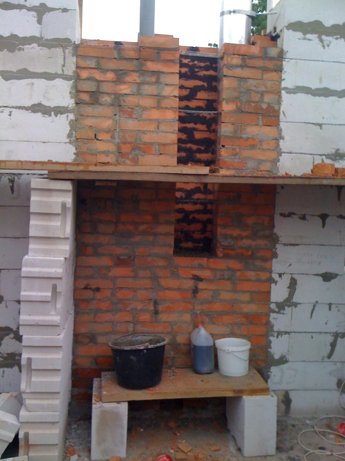

Ну так самая сложная работа - столб выкладывать, да еще и в одниночку. ;) Судя по фотографии - просто супер! На каменщика 4го разряда уже здал:good:
Хух, так пролетает рабочий день за чтением темы :)
Мне не срочно, так что есть время и тренироваться и учится ))))

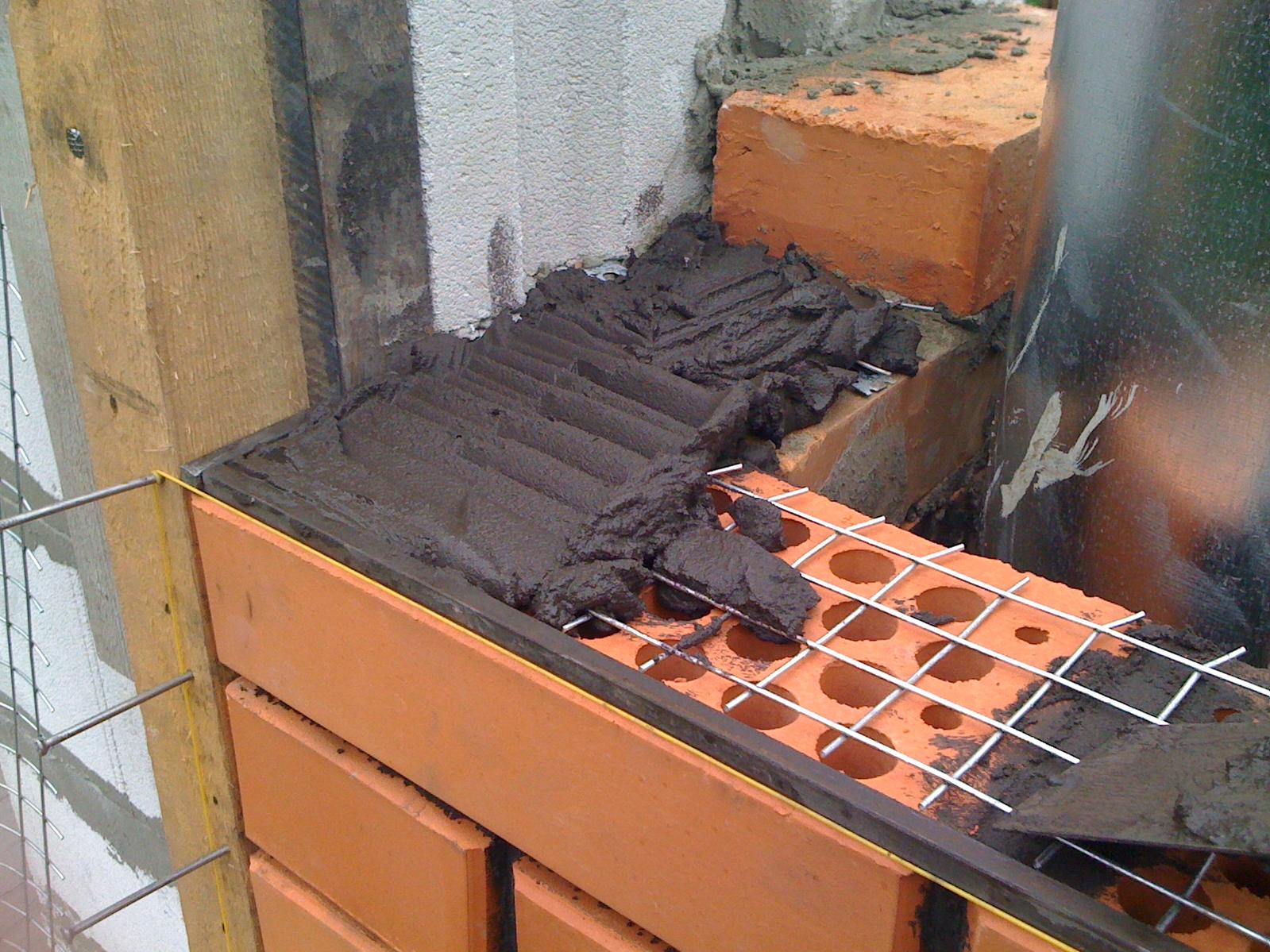

На кошках :D. В детстве было немного практики - помагал отцу сооружать ватерклозет на улице (в основном смотрел и кирпич подносил), потом во время серьезного ремонта родительского дома сам замуровывал часть оконных проемов на втором этаже, теперь кирпич носил отец :)(было одно окно около 6м., сделали два по 1,2 остальное заложил кирпичом, ну и лишились одних дверей из кухни в столовую в несущей стене).
Далее была практика уже на своем доме, пытался под прутик класть кирпич в нулевом цикле - не получалось, пришлось ориентироваться на шнурок, далее была серьезная практика укладки чернового кирпича на внутренней несущей стене, где я уже себя чувствовал как в мультике про Чиполино, когда они дом строили...
И только после этого начал с лицевым под расшивку, сначала дело шло достаточно неуверенно и долго, а сейчас просто долго :D.
Для кладки лицевого кирпича использую квадрат 8мм., нарезанный на необходимые кусочки, вертикальные швы потом корректируются этим же прутиком и, если надо, дополняются раствором. Главное что для себя вынес - раствор должен иметь необходимо-достаточную пластичность (использую польский пластификатор DenBraven+Домолит), и очень аккуратно развожу водой... дал воды чуток больше - раствор уплывает, ляпает, кирпич плывет... дал меньше - кирпичик так как надо не посадишь, дабы не нарушить положение ранее уложенных цэглын 8-).
