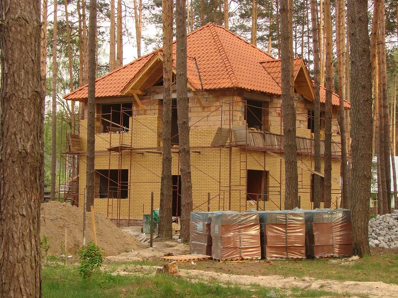

Дом в “соснах” в Ирпене.
BormanV
Поздравляю с принятым решением
Скажите, как по-вашему, впишитесь в желаемые цифры?
- цена до 150 тыщ если под чистовую отделку, до 180 тыщ если уже с полной внутренней отделкой.
сколько такая коробка стоит?
Планируемая цена выхода, под "мебель и обои" 170 тыщ (без фассада , но с укладкой плитки, теплыми полами, дорожками, забором, электрикой, окнами, ковкой на балконах, терассой, крыльцом и др. мелочами)
Оплаты застройщику-подрядчику я произвожу поэтапно. На данный момент выплачено 50% . Всё оформлено, как задаток, нотариально.

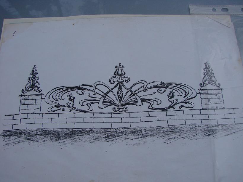

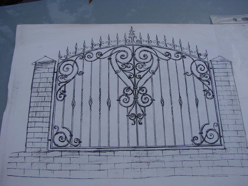

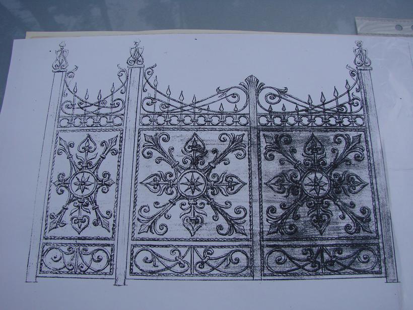

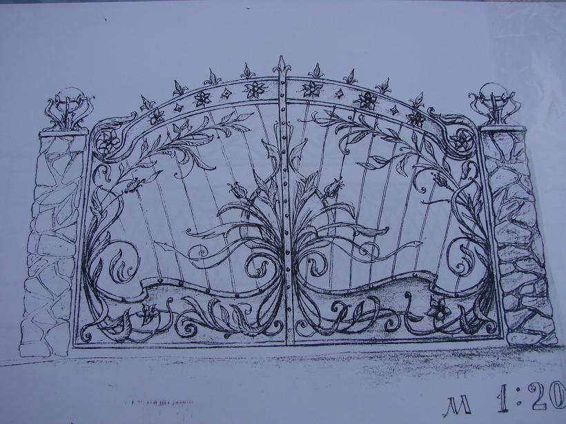

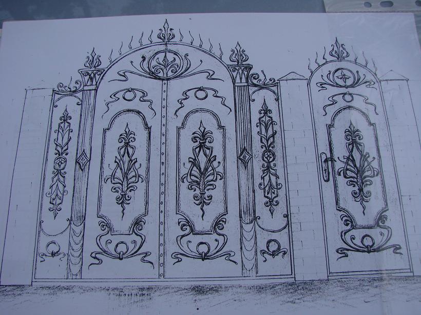

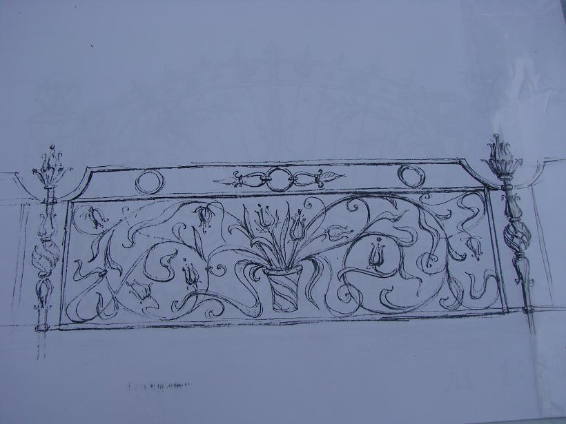

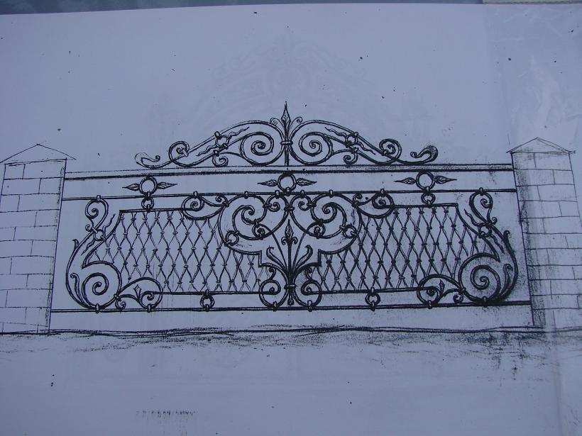

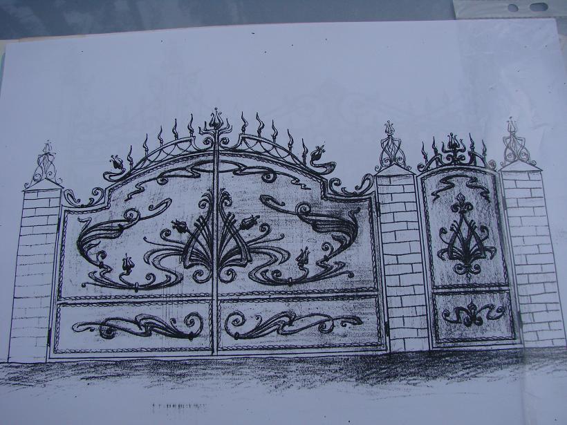

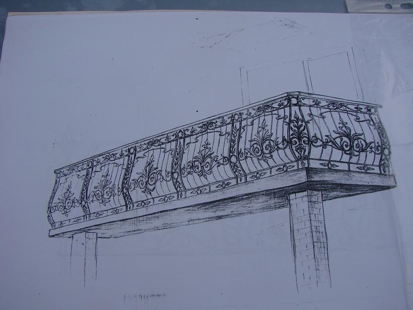

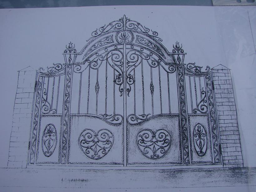

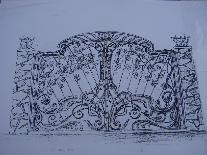

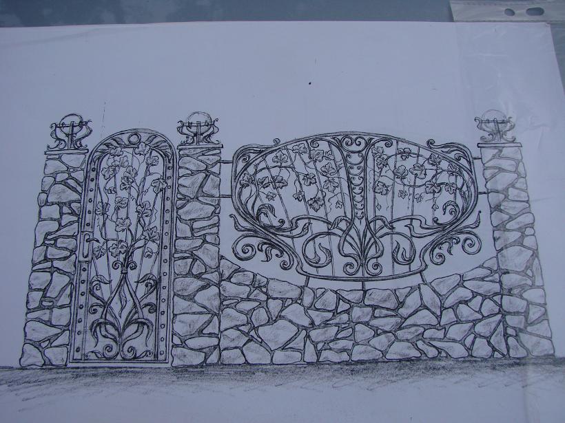

Уговаривают делать кованнный фассад (ворота , калитка , забор).
Познакомили со специалистом с западной Украины. Встретились, посмотрел эскизы. Работы почти уникальные, рисунок можно делать свой. Ручная работа, время выполнения от 3-х месяцев.
Стоимость изготовления от 2000 до 3000 грн за кв.м, в зависимости от сложности рисунка и кол-ва материала. Для примера, площадь только ворот : 9 кв.м . Дорого это или дешего - не знаем. Чешем пока репу. :unknown:

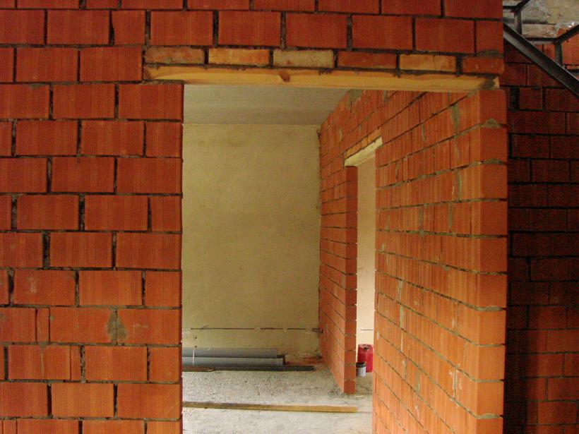

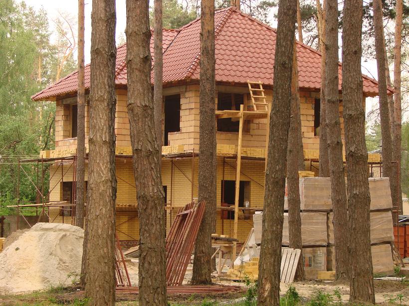

Какой толщины у Вас поротерм?
Лицевой впритык ложите, без зазора?
Где такой клинкер покупали и по чем? Google о таком не знает.

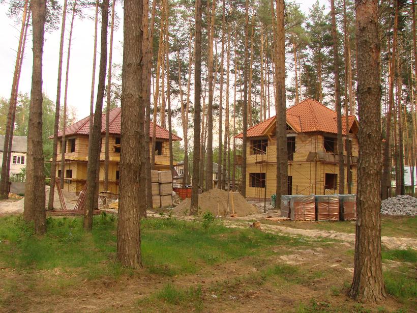

Соседний домик. Строится на продажу. Материалы используются такие же, что и у меня. Так , типа , выгодней. Проект полностью другой, площадь больше, в доме тоже гараж не предусмотрен.
Шо за него хотят и сколько земли?
Имхо, я бы не делал:
1. Дорого
2. Привлекает внимание
3. Красиво, но не практично
Думаю, что деньги лучше пустить под что-то полезное. Лучше купить более качественный материал чего0то важного, чем пускать их на понты.
Красивый у Вас домик! Поздравляю с покупкой!
По забору: не знаю, как у Вас, но у нас (на 15км дальше по Варшавке) деревянные заборы не стоят! Вообще дерево не стоит. Дубовые блясины на балконе, вскрытые каким-то модным финским лаком сгнили з 3 года:o сама думаю над забором, поэтому гуляла по окрестностям и рассматривала деревянные заборы, которым 4 и более лет. Резюме: от плохо, до кошмар...дерево требует очень внимательного ухода и скажу Вам по опыту, обработать забор по периметру участка (даже если 6 соток)-это то еще развлечение и трудозатраты. Ковка красиво, но в чистом виде имхо дорого. А вы рассматривали вариант микса ковки с кирпичем? или ковка-кирпич-бут? когда только верхушка забора (от 30 до 60см) ковка-по деньгам будет значительно дешевле, в обслуге проще (меньше поверхностей, которые время от времени прийдется обрабатывать (зачищать и крсить), не будет эффекта ни "ограниченного пространства" ни "все все видят" :beer:
Использован , в основном, Wienerberger Porotherm 44 P+W .
Кирпич ложат не впритык, воздушная прослойка 3-5см
Кирпич CRH Gozdnica , так в инете найдете ;) . В прошлом сообщении описка в названии, поэтому вы не нашли.

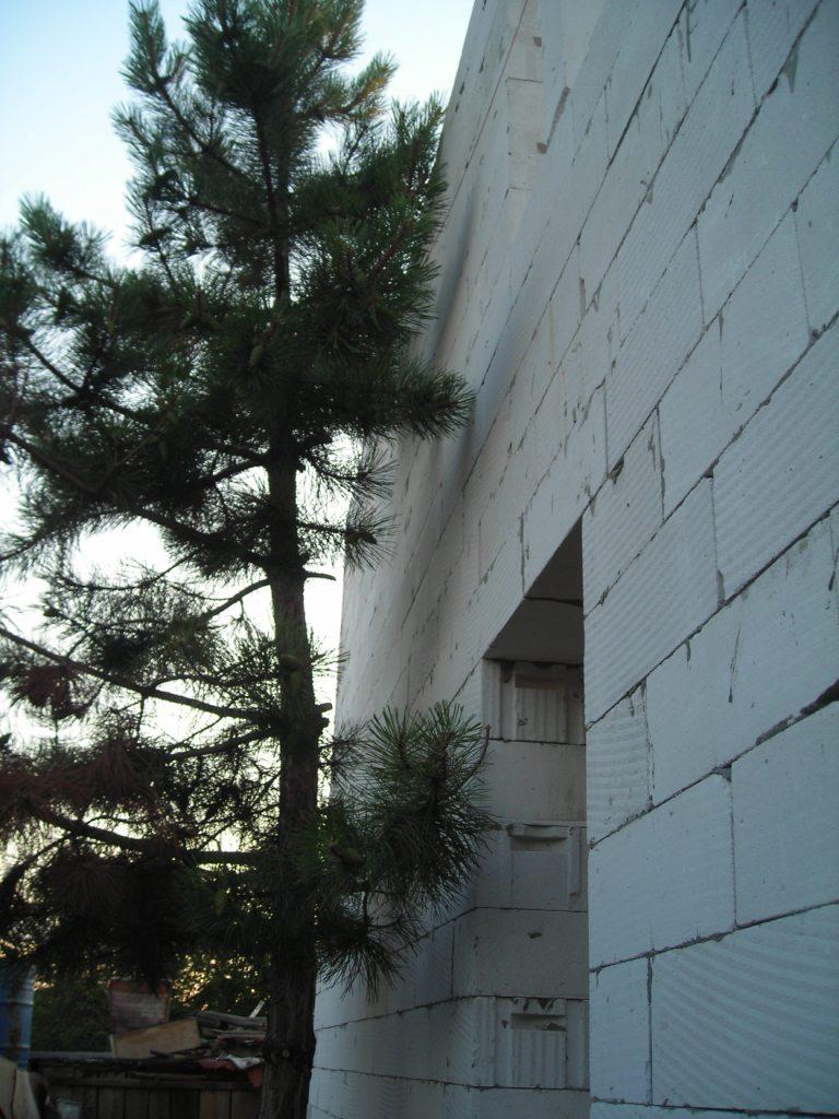

Сосну пока трогать не собираемся , крышу чуток подрезали под раскачку от ветра.
Привет соседям!:)
Вроде тоже видел домик, но не присамтривался, проезжаю рядом почти каждый день недалеко. А сосну все-таки лучше спилить. Хоть крона у нее и не очень массивная, но зачем вам риск получить веткой по кровле, даже если сама сосна стоять будет. А ветра весной и осенью хорошие бывают. Да и посмотрите сколько деревьев и веток поналомало в округе после снегопадов этой зимой ;)
У меня сосна так же стоит. Я ей верхушку подпилил, что бы крышу не подпирала и мы с ней мирно сосуществуем вот уже 3 года.

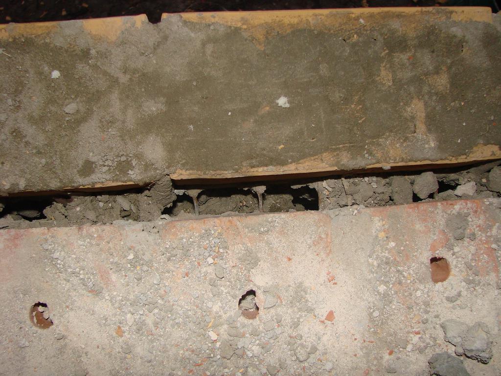

Кирпич CRH Gozdnica.

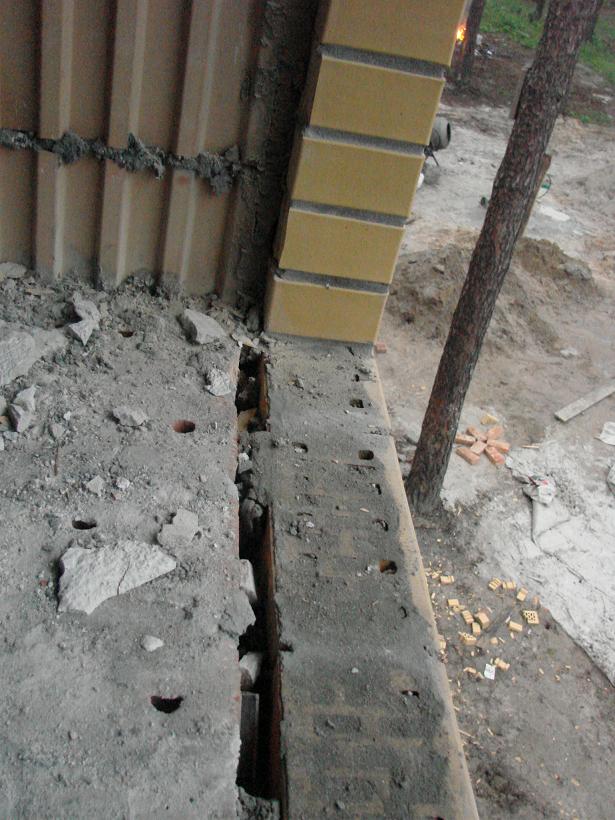

А зачем тут воздушная прослойка? Как утеплитель что ли? По последним данным разведки воздушный зазор не является утеплителем:
при толщине воздушного зазора свыше 3-4 см в нём начинает работать конвективный тепловой оборот - на горячей стенке воздух нагревается и идёт вверх, на холодной вниз. таким образом, зазоры свыше определённого размера не являются надёжными утеплителями.
Да и 44-го поротерма вроде как достаточно, что бы не утеплять. Если облицовочный положить впритык, да еще "связать" и раствором с поротермом - стена получится как бы крепче, устойчивей, капитальней что ли, а так у Вас колодцевая кладка, основной недостаток которой - снижение прочности стены.
Лучший природный теплоизолятор на Земле это воздух, т.к. воздух обладает наименьшей плотностью, а следовательно самым низким коэффициентом теплопроводности (теплопроводность воздуха - 0,023...0,026 Вт/мС)
Сообщение от Сергей Лазарев
2 Слава Щ
Обратите внимание на слово : свыше 3-4 см , и почему не 1-2 см ;)
Почитайте мурзилки по правильной кладке облицовачного кирпича. Не нужно выдумывать велосипед.
В процессе кладки внутренней стены, в раствор между кирпичами должны быть уложены специальные проволочные штыри таким образом, чтобы они выступали из кладки наружу их часть была длиной L
Как думаете для чего это?

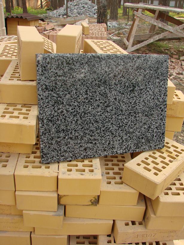

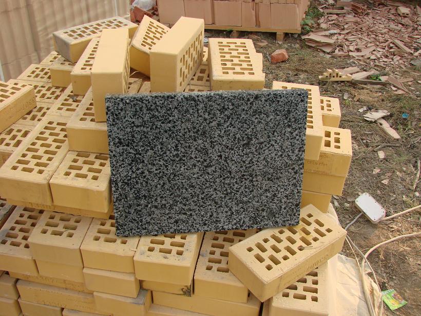

Выбрали и заказали в Житомире подоконники и отливы из шлифованного гранита:
Почем взяли подоконники?
Наверное мой тесть этого не знал, потому как засыпал перлит в воздушную прослойку колодцевой кладки дома 70-х годов, и после этого потребление газа уменьшилось почти в полтора раза.
Странно, зачем тогда придумали утеплители? Почему все не утепляются лучшим природным теплоизолятором, тем более на шару?
2 Слава Щ
Да потому что при меньшей толщине воздушной прослойки конвекция (перемещение) воздуха в ней существенно затрудняется.
Тут та же суть, что человек чувствует больше холода на ветру, нежели в затишье при одной и той же температуре наружного воздуха.
Велосипед выдумали не от хорошей жизни, и связку разных слоев колодцевой кладки арматурой или сеткой (которая сама по себе является не слабым мостиком холода) делали когда считали, что воздушная прослойка будет хорошим утеплителем. Она (связка) как-то держит конструкцию стены, но кладка облицовочного кирпича впритык, со связыванием с основной стеной кладочным раствором, дало бы, я думаю, гораздо большую прочность всей конструкции стены.
Запатентуйте технологию ;), заполняйте термосы мелким перлитом и горячий чай можно будет носить в них ВЕЧНО. :) Да и колбу будет разбить нереально.
Хм... Предположу, что их бы не придумалм, если бы к воздуху можно было "крепиться". Назовите любой природный, естественный утеплитель имеющий лучшие теплоизоляционные свойства чем воздух?
Для всех физический процессов есть граничные условия, для воздушной прослойки менее 3-х 4-х см. негатив от естественной конвекции настолько мал, что им СМЕЛО можно пренебречь.
Славик, приезжайте к нам в офис (смотри мой профиль), вживую пообщаемся на нашим стройкам. :beer:
