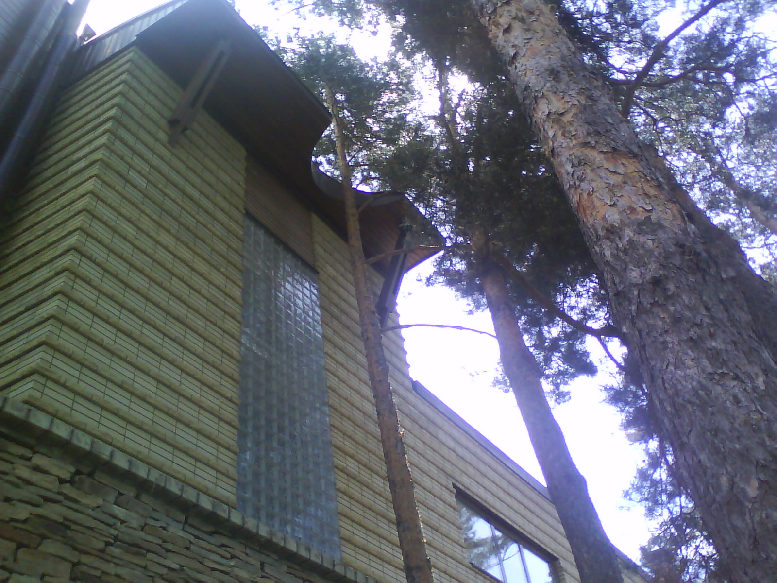

Скажите Borman, а что это у вас за дрючки висят на фасаде?
Похоже на консольные балки балкона.
Какие то они нежизнеспособные:eek:. Можно фото покрупнее?
Интересует какой вылет балкона, сечение этих балок (сталь?), из чего плита планируется (бетон?) и ограждение какое?

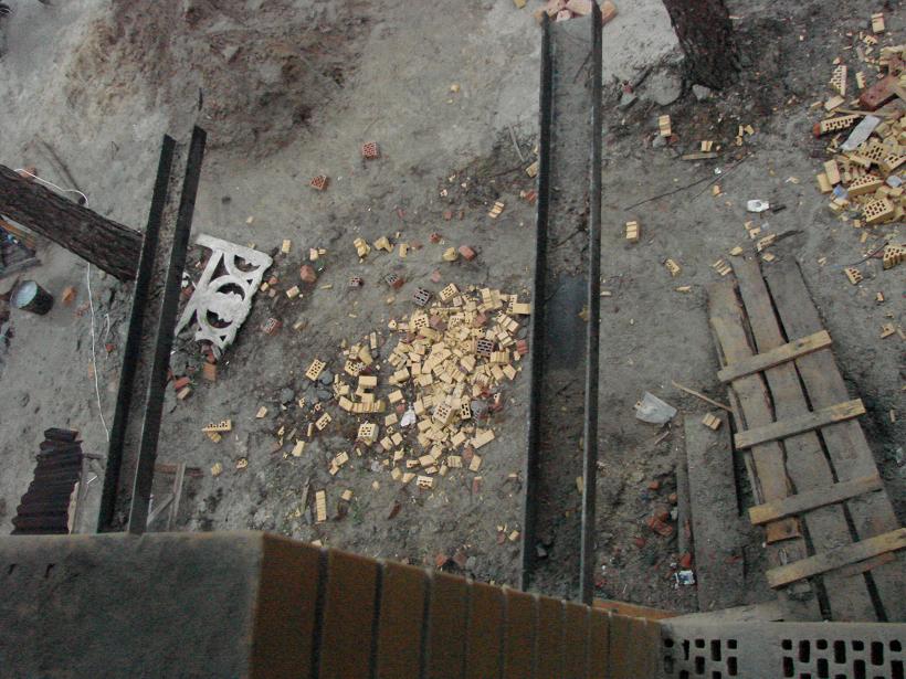

Это балконные швелера.
Пол на балконе планируется из терассной доски. Оградка - ковка. На балкон по четыре таких балки. Сечение не знаю ( в некоторых моментах доверяю прорабу) , но выясню. А есть сомнения в их надежности? Смотрите фото.

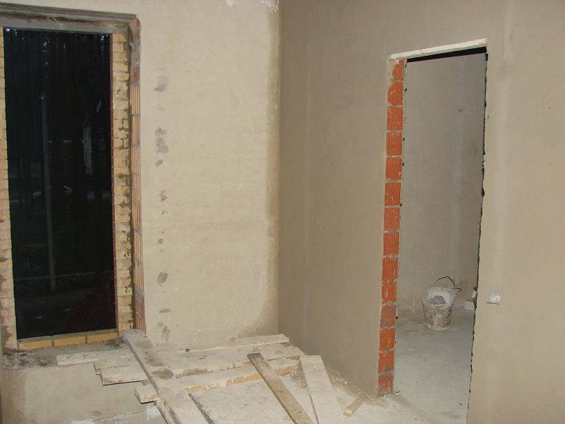

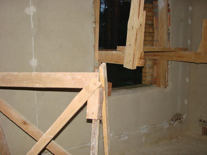

Смотрите фото, сегодня закончили черновую штукатурку и уже на подходе электрика. Окна будут через 2-е недели, не позже .
На балкон по четыре таких балки. .
Плакал...
Безталанні строители, усановили швеллер неправильно.
Его нужно было повернуть на 90 град.
Прийдется наверное разбивать фасадный кирпич, бить новые гнезда и устанавливать балки повторно.
Это конечно все очень здорово, мне тоже нравится такое покрытие,
но вам перед отделкой надо иметь правильно изготовленную плиту балкона.
Сечение выясняйте, рулеточкой померяйте высоту полки.
Прорабу доверять не стоит вообще.
Сомнений в надежности у меня нет, есть просто уверенность, что балкон ваш неправильно законструирован,
и безопасная его эксплуатация в дальнейшем - вызывает сомнения..

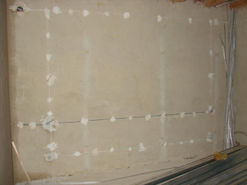

Ох.... кто вам так электрику делает, может он и толковый электрик но прокладку электрокабеля не знает.
Только что хотел написать тоже самое, ошибки очевидны

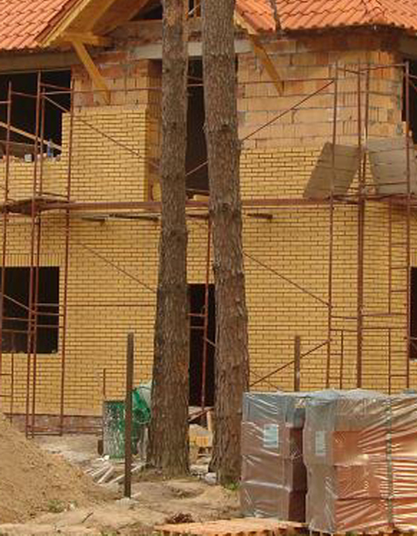

Опасная сосна. Срезать её просто жалко :(

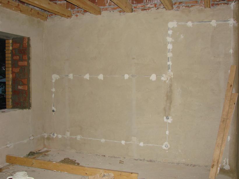

Расскажите пожалуйсто, что именно неправильно сделали. Чтобы я смог предьявить рекламации электрикам. Даю еще фотографий.
Обьясните куда посмотреть и что еще проверить.
По швеллерам понял. Буду вспоминать сопромат, и просчитаю нагрузку, после промерки.

Спочатку робиться електропроводка, кріпиться кабель алюмінієвою полоскою, а потім закривається штукатуркою. Можна і по іншому звичайно.

Да вроде все ясно, недостаточно тех балок.
Тут подумать как дальше действовать.
Либо усилять существующие, либо ставить новые.

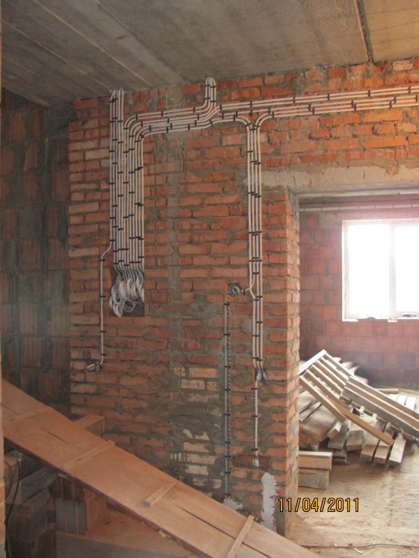

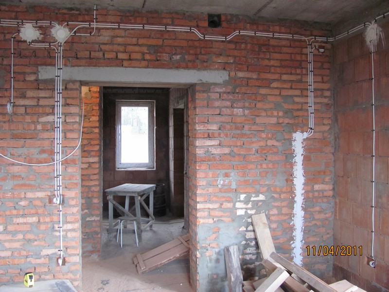

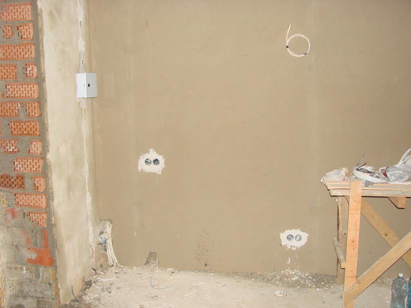

По электрике - силовой кабель обычно идет вверху, там же распределительные коробки и от них вертикально вниз отводы на точки. А щиток почему в стену не утопили? и его электрик наверное расположил в месте там где вы ему указали или он сам то место "придумал"? И еще розетки вроде на разной высоте расположены
Сопромат тут ни очень поможет. Предполагаю что эти швелера будут стоять и в таком положении в плите. Но работать они будут на грани фола. Хорошо один раз подпрыгнуть на балконе и... может "поплыть". Без сопромата ясно, что швелер лучше работает, когда поставлен полкой вертикально. ;) Так что пока есть возможность (если она есть), то переделать сейчас - перевернуть на 90град. Возможность переворота можно оценить только по месту. :)
Не претендую, но где-то так. По низу и в середине как правило не пускают.
Выполнено красиво!:rolleyes:
Закрываться чем будет? Штукатуркой?
Я когда достраивал дом, тоже пустил по верху кирпича. Один провод штукатурщицы перерубили. Не до конца - пробили изоляцию и чуть повредили жилу. Сразу не заметили. Заметил я, когда начал клеить обои. Прогрунтовал стенку хорошо - она естественно увлажнилась. При попытке наклеить обоину дедушка Вольт сказал что лучше подождать пока не просохнет, либо обесточить комнату нафиг:D
В родительском доме уже под все делал штробы в кирпиче и провода загонял в гофры. Под потолком горизонтальных штроб у меня не было, т.к. везде предполагался подвесной потолок. Поэтому уходя в подпотолочное пространство гофры лучами на пластиковых фиксаторах уходили к щиту с автоматами, который находится в центре дома в одной из кладовок/гардеробных. Заодно избавился от распределительных коробок под потолком. Правда расход проводки повыше, но зато почти каждая точка заведена на щиток своим проводом :) И если когда-то возникнет необходимость заменить какой-то из проводов - тоже не составляет трудности. Гофр от точки до щита проложен в виде буквы "Г" с большим радиусом кривизны на сгибе. Протянуть через него старым проводом новый не составляет особого труда.
