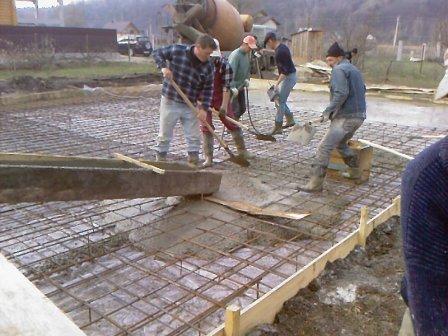

Строим домик. На нетипичных грунтах первоначально планировали сделать ленточный фундамент, но при копке грунта обнаружили что даже на глубине в метр можно копать песок совочком. Что в последствии и подтвердилось при заезде зила с гравием он прямо в воротах утонул (сел на мосты):)

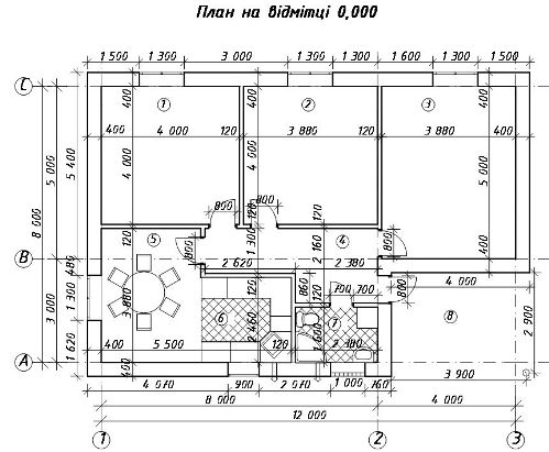

Все начиналось с того что мы за руку отвели клиента к архитектору и тот за 1500грн обрисовал проект слегка перепланировал. Сделал чертеж крыши. :)

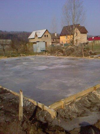

Никак не разберу, как выкладывать фотографии которые получаются сразу большими. Ну ладно пусть миниатюрами. Предварительно сняли бульдозером слой земли около 20см (плодородный слой). Песок насыпать не было необходимости поскольку сам участок намывной. Выровняли площадку протрамбовали виброплитой и просыпали гравием который тоже протрамбовали виброплитой. Поставили опалубку для плиты на 30см больше периметра основного дома. Почему больше смотрите сопромат эпюры (слово то какое -графически нарисованные действующие на предмет в данном случае плиту силы). Связали вот такую решетку. Толщина плиты 25 см т.к. домик одноэтажный. Верхняя решетка из 12 арматуры, нижняя восьмерка, там где стоя стены тоже 12-ка. Снизу 150мкм пленка для гидроизоляции.

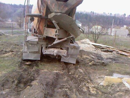

Вот здесь можно увидеть как тонут бетоновозы при заливки плиты. Которую потом еще и провибрировали. Это от жадности вероятно возможно просто проштыковать, но решили не рисковать пленкой и арендовали однофазный вибратор. Вот такая плита получилась в результате.:)

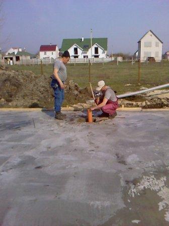

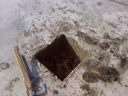

На фото видно как обустраивается вывод канализации из плиты. До начала заливка в нее вставили квадратный сбитый из досок ящичек. Потом его вынули и уставновили трубу. к которой и устройстве септика подсоединили выходящую трубу. :)

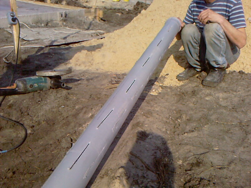

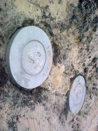

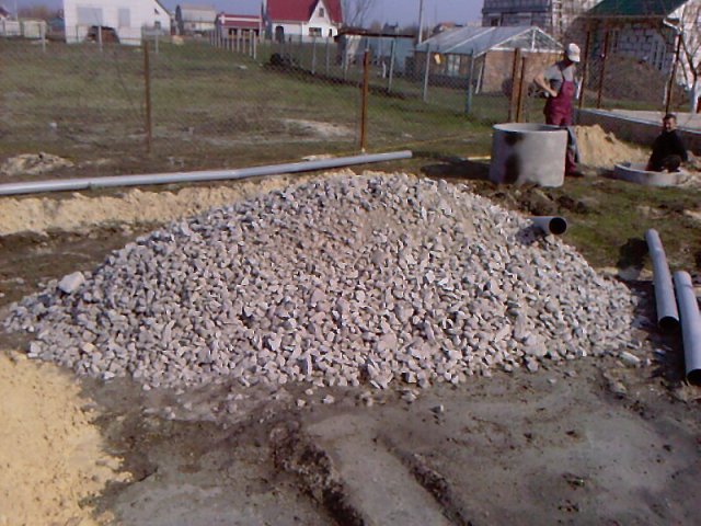

Пока плита сохла. Обустроили канализацию. На фото видно основной и переливной колодец, на втором создание дренажных труб. Трубы с дырочками стоят очень дорого поэтому пришлось изготавливать таким способом. Понятно что можно установить пластиковый бак. но все упирается в бюджет заказчика. На фото видно крупный гравий это для дренажного поля. Две трубы по 20м и между ними около метра. Фановую трубу по желанию заказчика решили не выводить. В крайнем случае потом сделаем вентиляцию из основного септика 4-х метровой трубой.

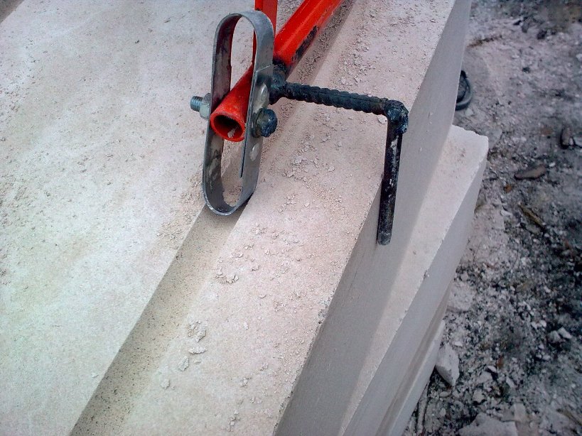

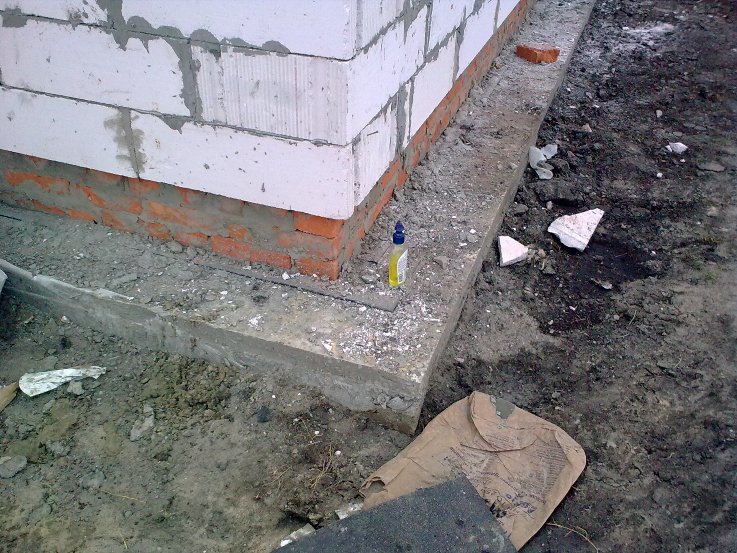

Потом по периметру проложили рубероид на котором выгнали цоколь из кирпича и снова проложили рубероидом. В кладку добавляли жидкое мыло. На фото видно как на газобетоне прорезаются штроборезом на расстоянии 6см пазы для армировки газобетона. Армируется каждый 4-ый ряд 8-ой арматурой. На углах дома арматура гнется там пропил идет по дуге
Хм... 9 грн/м - очень дорого?
И где эти трубы? Если мона ссылочку. В полне возможно что у вас гораздо лучший вариант. Сами с таким сталкиваемся. С моими скидками ворота для гаража нам обходились 3700грн, заказчик нашел 3100грн без скидок. Теперь берем ворота в том конкретном месте. :) Последний раз я видел перфорированные трубы по цене 29-32 грн м/п 100мм перфорированная труба, А эти нам обходятся 47 грн 3м/п.
Сейчас уже не помню - поищите в инете по запросу "дренажная труба".
Если лень - то есть в Эпицентре на Окружной (чуть дороже) - по 13 грн/м.
Читал, что дренажные оросительные трубы должны иметь отверстия диаметром 5 мм с шагом 50 мм, расположены должны быть в шахматном порядке. Нагрузка на 1 метр трубы в песчаных грунтах 30 л/сут, в супесчаных -15 л/сут. Думаете 40 метров трубы хватит?
Это наверное такие гибкие трубы. Такие не подходят они раздавливаются даже легковой машиной. Работали с такими. Их надо укладывать в такое место где заведомо никто не ездит. Но может что то новое появилось. Обязательно посмотрю. Спасибо за совет. :)
А где они написаны? Мы проливали септик объемом 2,5 м3 плюс дренирующий колодец (тот который без дна содержит на дне только крупный гравий. 2а кольца) 13 м3 из скважины. В трубах вода даже не показась. Основном осталось 2,5 м3 пусть переливной 1,8м3 остальное забрала песчаная почва. У человека похожий септик, за 2,5года ассенизатора не вызывал ни разу. 5 человек в сутки в среднем дают 0,9-1м3 это 1000литров 40х30=1200литров. Вроде все сходится. На счет шахматного порядка вполне воможно. Но что то не попадалось таких труб. А почему в шахматном? :)

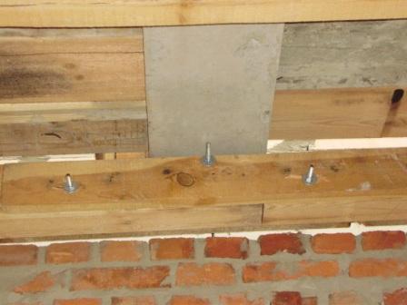

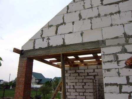

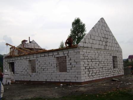

Выгнали фронтоны в которые вставили вентияционны решетки. Одна гравитционная(долго выяснял у вентиляторщиков почему гравитационная,Жалюзи свободно поднимаются если изнутри давление выше то они открываются если ниже закрываются, а вторая регулируемая. Под фронтон вылили балку. Над терассой перекрытие будет подшиваться сайдингом. На фото видно как срастили балку перекрытия, что бы не заказывать длинную балку. Чердак будет не жилой но хозяин попросил что бы по нему можно было ходить. Набьем обычной обрезной доской. На фото плохо видно но на средней несущей стене решили не делать армопояс, а под балки вырезали в газоблоке место и заложили кирпичем. Крыша из полимересчаной черепицы холодная (утепляется только перекрытие):)

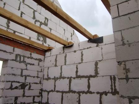

Все никак не мог добраться до ветки. Уже поставили стропилку. Крыша с такими подпорками расчитана на слона. Подбили снизу на перекрытии рейку
на нее будет укладываться паробарьер и минвата. Сверху перекрытие будет зашиваться обычной обрезной доской по которой можно будет ходить. На фото видна установленная стропилка и узел затяжки сттропилены. Может конечно он тут лишний. Поскольку уклон крыши достаточно большой и стропила опираются на мауэрлат, крепятся к балкам перекрытия скобами, плюс подпорные стойки. Но как говориться лучше перебдеть. :)
