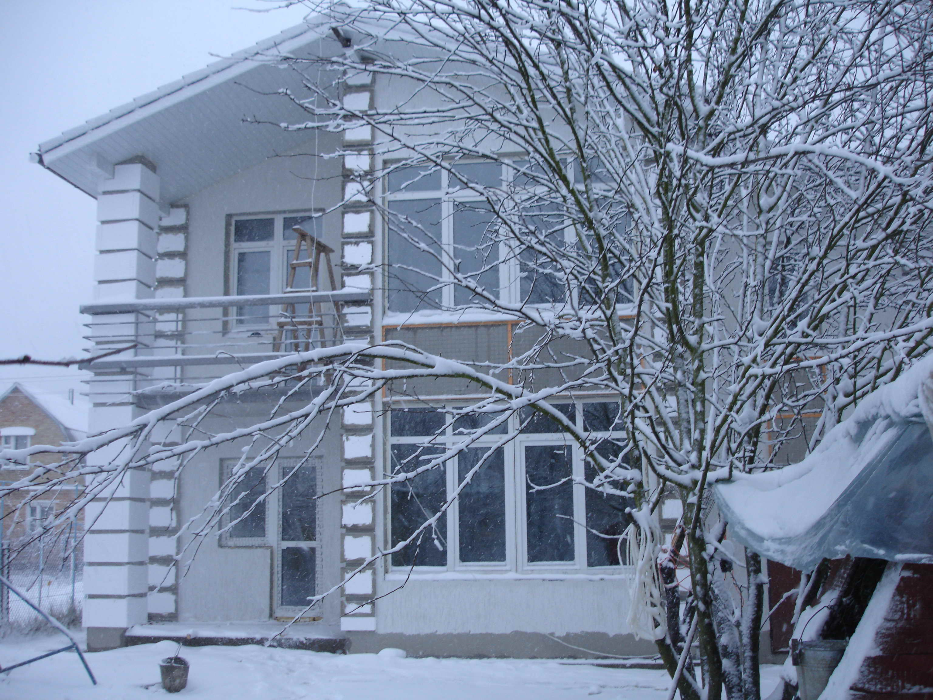

Вот остекление моего сарайчика, может не так круто, зато буджетно, со вкусом.
60м2 стеклопакетов мне обошлось в 2500$ 8)
Немного не по теме , а можно узнать какой колонной ты подпер свой балкончик и размеры балкончика ? И на что опер балкончик ( двутавр ) ?
