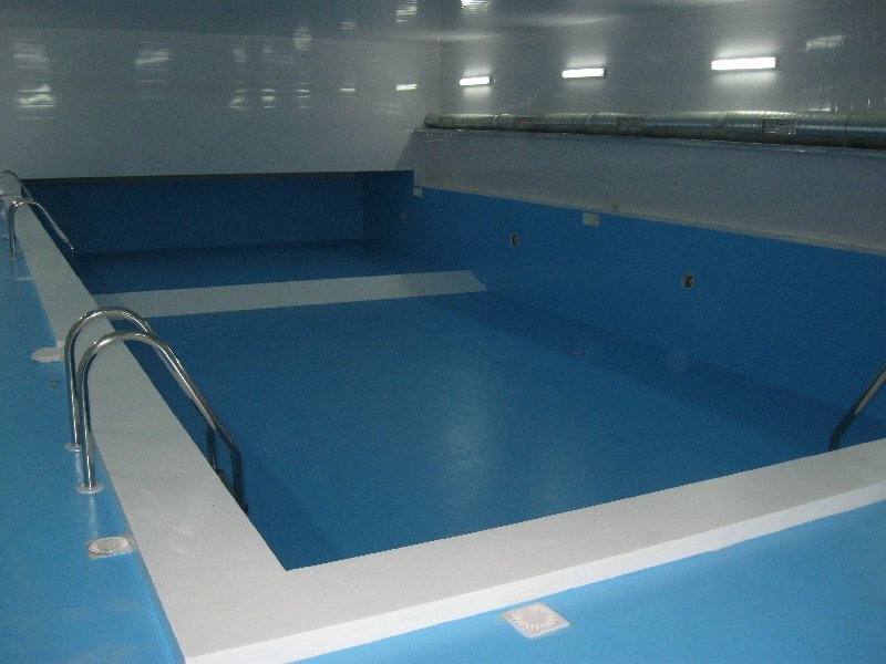

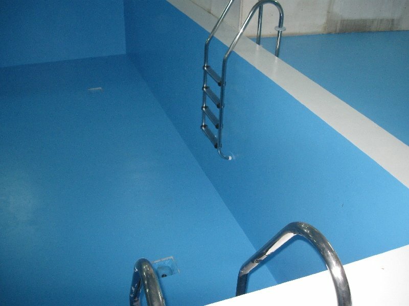

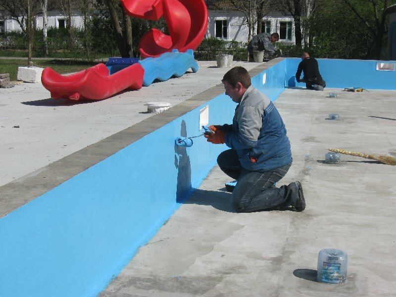

Propeller Опубліковано: 15 грудня 2025 Поділитись Опубліковано: 15 грудня 2025 18 часов назад, Vikctor сказал: Можна детальніше чи посилання? Є 4 варіанти. Нижче буде по бюджету та довговічності покриття для зовнішніх бассейнів в кліматичній зоні Київ. Зростання. 1. Акрил-стирольна фарба. 2. Фарба на основі хлор-сульфованого поліетилену. 3. Фарба на основі аліфатичного поліуретану. 4. Епоксидна фарба. В минулому житті я використовував тільки п.4 від ISOMAT. Тут опис : www.isomat.ua/wp-content/uploads/2025/03/ua-EPOXYCOAT-S-1.pdf Додам. - Якщо буде потреба зробити на сходах в басейні неслизьку поверхню, то наносимо перший шар Epoxycoat-S , поки він свіжий накидаємо на нього пісок. Наступного для пісок, що не прилип звітаємо і наносимо на пісок 2 шари епоксиду. - Epoxycoat-S треба захистити від УФ нанесення 2 шарів поліуретанового лаку www.isomat.ua/wp-content/uploads/2025/03/ua-VARNISH-PU-2K-1.pdf Також можете подивитись в бік оцієї штучки : liber.com.ua/products/spec-pokrittya-neopox-pool/?gad_source=1&gad_campaignid=20190465007&gbraid=0AAAAAC9WxJ0MnH0cBdJv4EBPZjHlYR-h1&gclid=Cj0KCQiAgP_JBhD-ARIsANpEMxxGDGUWm_okyKCss82rR9LYic0lJ0smNcQkum8tRd-2ntJEisFPlBQaAsf3EALw_wcB 1 1 Посилання на коментар Поділитися на інших сайтах More sharing options...
