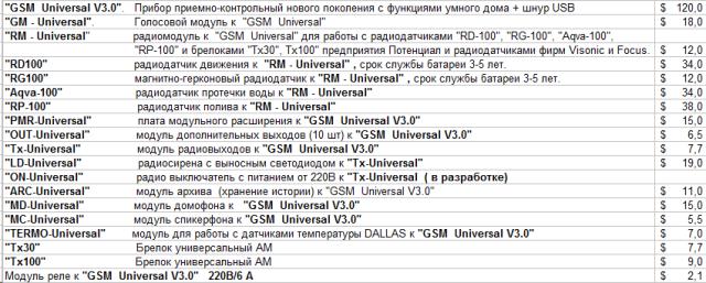

Итак, в ноябре предполагаем предложить всем новую V 3.0 GSM 3*5 Universal. Цена, указанная на фото является ориентировочной за базовую комплектацию, что всего на 80 грн больше стоимости предыдущей модели.
Само собой в базовую комлектацию не включены все модули расширения.
Они могут приобретаться по необходимости.
Список модулей расширения и их стоимость выложу дополнительно.
Ждем список и ОПИСАНИЕ модулей! :good:

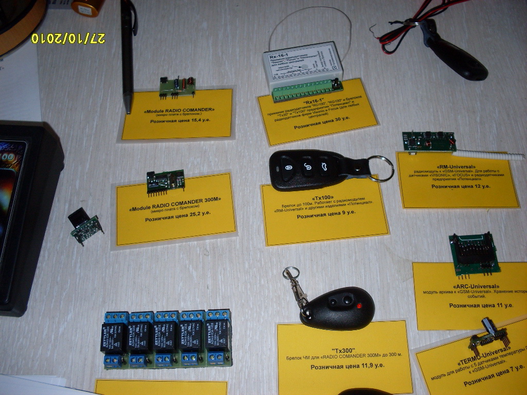

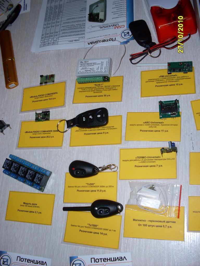

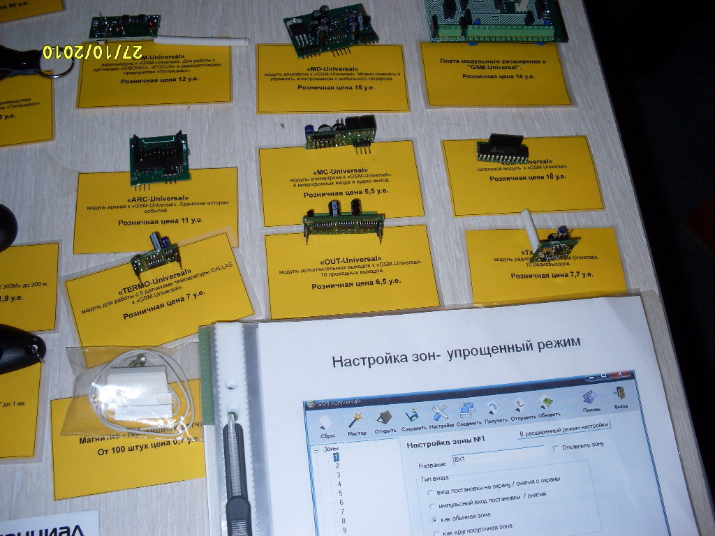

Пока фото некоторых модулей.
Обратите внимание на новый брелок повышенного радиуса действия( с ремешком, 3 кнопки) и беспроводную сирену на базе LD-95.

Спасибо за фотки! Почти подержал в руках! :good:
Публикую список и ориентировочные цены.
Информация предварительная, для ознакомления.
