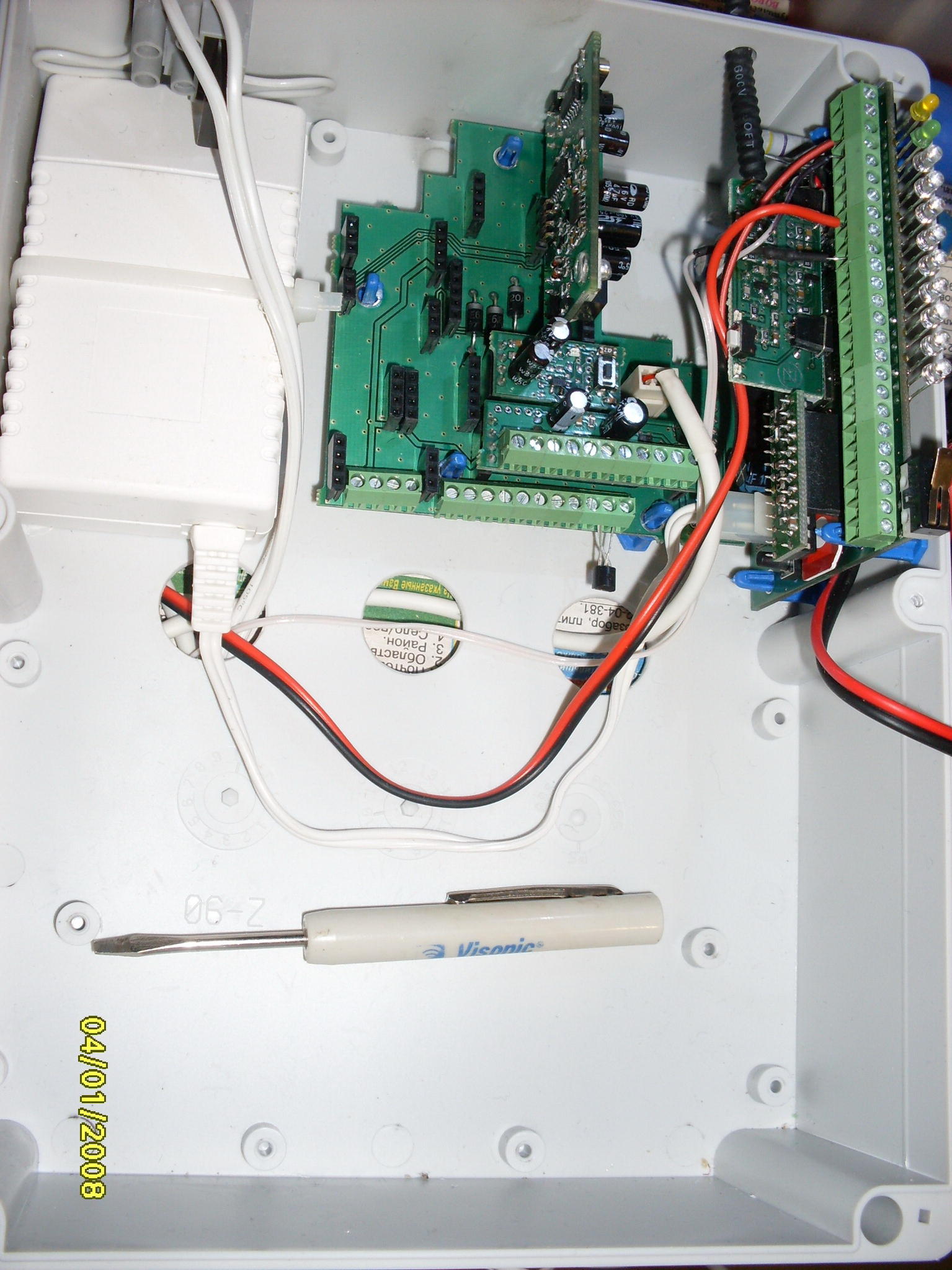

левша Опубліковано: 8 січня 2011 Автор Поділитись Опубліковано: 8 січня 2011 Вылизываем. Скоро уже. На фото: плата GSM Universal с радиомодулем, голосовым модулем, платой расширения, модулем расширения проводных выходов (+10), модулем термодатчиков и модулем домофона. Цитата Посилання на коментар Поділитися на інших сайтах More sharing options...
