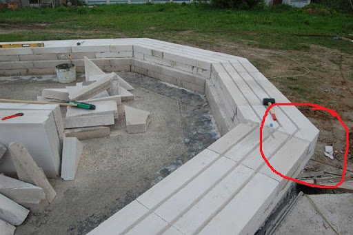

Проблему сомнения решил для себя выбрав 50 см блок. Укладываю на теплый клей на перлитовой основе. Заодно постарался решить проблему прочности блока выбрал D500 B2,5. Блок из Новой Каховки. Правда высота всего 10 см, но это дополнительная работа при укладке и соблюдение точности. А так даже крепче выглядит.

Блин, я от такой кладки и такой подрезки просто кипятком писяю
Обратите внимание, как стыкуются между собой блоки.

Углы примыканий ребятам отдельно на бумажке прорисовывал и первые ряды шли под контролем. Дальше идею уловили и погнали.
По поводу перевязки не по инструкции ;-) отдельно согласовывали на основании нескольких моментов
1. Инструкция для высокого блока в котором усилие на излом при нагрузке сверху выше. Тонкий блок если он будет лежать на стыке серединой легче сломать. При плече перевязки 10 см нагрузка может быть существенно выше.
2. Для боковых нагрузок при ширине опирания 50 см этой перевязки более чем достаточно (блок D500 B2,5 M35)
3. Минимум прирезки блоков. У меня куча отрезков только от углов эркера.
Собственно инструкцию никто не отменял, но здравый смысл и понимание должны присутствовать в любом деле ;-)
