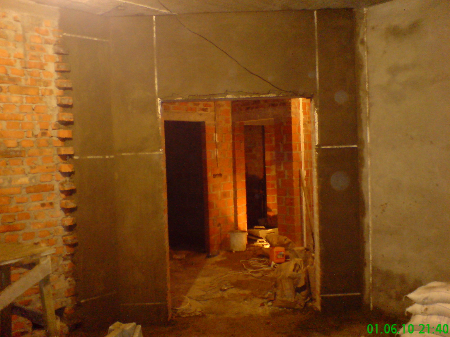

У меня было уже горе с штукатурными углами. Объект перезимовал и пошла ржавчина. К сожалению не могу найти фотки. Случай единичный, думаю это была такая партия углов. Есть углы польские, они в три раза дороже, это прибавляет 1,5-2грн. на квадратный метр штукатурки.

Маяки - оцинкованное железо, уголок - АЛЮМИНИЙ. Алюминий не ржавеет по определению.

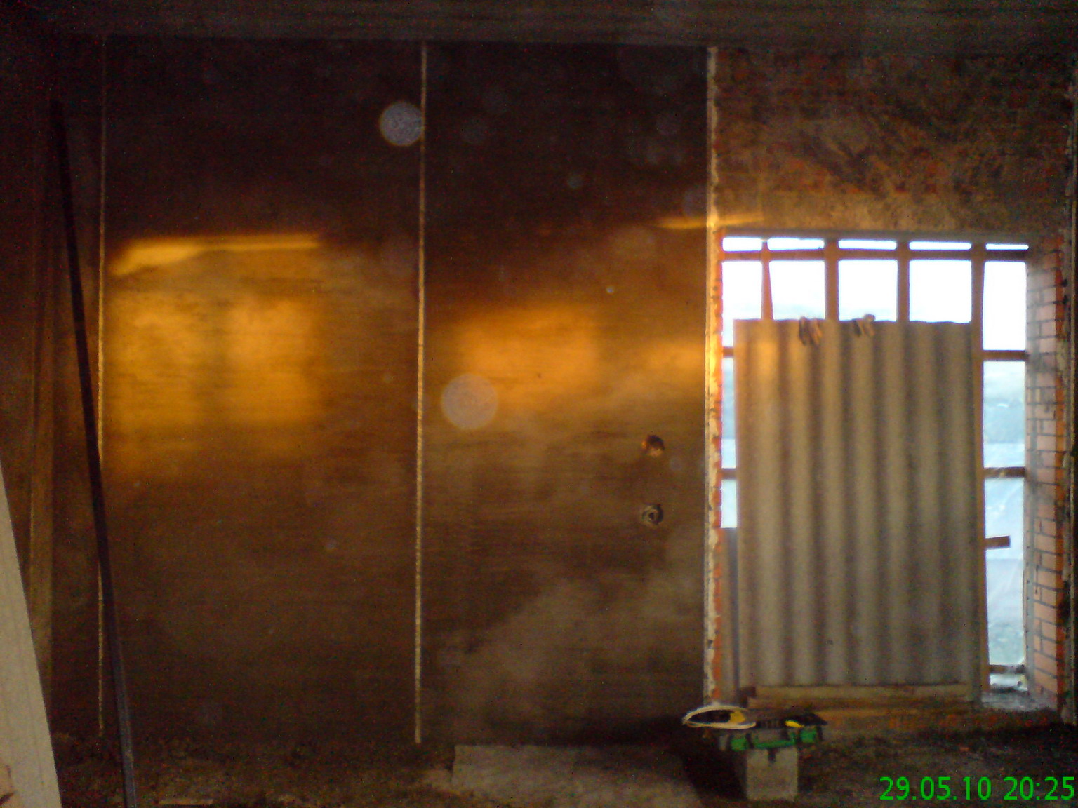

Свой дом оштукатурил сам. Мои выводы - маяки удалять! (это не сложно).
Во первых - раствор при высыхании дает усадку, маяк выпирает.
Во вторых - оцинковка сдирается правилом, ржавчина появится, вопрос времени.
Третье - появление трещин, возле маяка.
Ну и последнее - если аккуратно достать маяк его можно использовать несколько раз.
Так почему его не доставать?
Если ваш штукатур не хочет доставать маяк со стены гоните его в шею!

Дорогие мастера ,возник тут спор на днях,утверждают что маяки в стенке после штукатурки со временем ржавеют и видны на стене....и что удалять их обязательно, я считаю что раз они из нержавейки ,зачем их трогать. Кто прав ? Скажите ...
никогда не удалял и никогда не ржавели,причем как снаружи так и внутри.может кто левые из черного листа делает и человеку попалось?:)
...речь шла в предыдущих постах о причинах ржавления (проелозили правилом по верху маяка несколько раз стерли слой цинка...добрались до черного металла)...отсюда вывод вы или сверхаккуратный человек........или правило у вас пластиковое)))...у меня тоже не ржавели..но оставшуюся часть дома буду штукатурить с удалением...и экономия(маяк используется дважды-трижды-....) и меньше геморра со шпаклевкой ...присмотрелся с маяками получаются небольшие плоскости-провалы около маяков на 1,5-2мм в глубину,в диаметре на глаз 10-12 см(при боковом освещении на плоскости более 3 метров заметно будет) .....а это лишний подход прошпаклевывать эти места(не считая количесва шпаклевки для исправления дефекта....итого потери времени на шпаклевание дефектов и шпаклевки+минимальная вероятность ржавления во времени(воду прорвало или еще какое повышение влажности)....маяки которые оставил в стене вырывать не буду...но обязательно прокрашу и далее по вышенаписанным постам ....

Маяки извлекать ОБЯЗАТЕЛЬНО. По своей неопытности прохлопал это дело, и потом пришлось их извлекать и шпаклевать отверстия. Ржавеют, причем сильно.
Как правило, извлечение маяков и заделка отверстий входит в стоимость штукатурных работа за м2.
