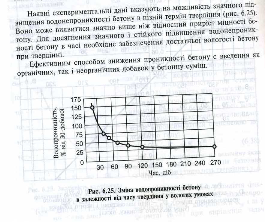

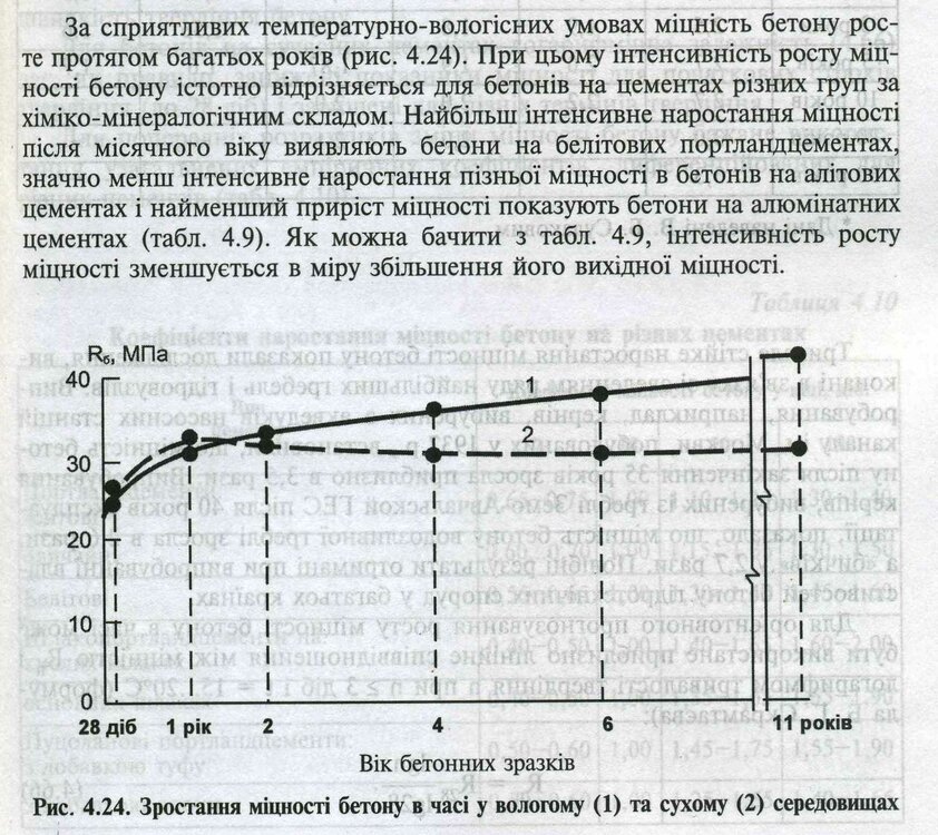

1. Под землей бетону проще. Хотя бы потому, что там почти постоянная температура и редко бывает переход через 0 (заморозки-разморозки). Там влажно, а влагу бетон любит. См. графики.
Под землей бетону страшна только вода, которая течет сквозь него. Она может быть даже абсолютно пресной, но течь. Идет выщелачивание, образивный износ.
Как вы видели бетон в воде со временем становится прочнее и плотнее.Его эффективная (сквозная) капиллярность через 3 месяца после заливки почти равна 0. Но тут все зависит и от качества бетона.
Страшна вода, которая содержит различного рода химикаты начиная от кислот до сахара.

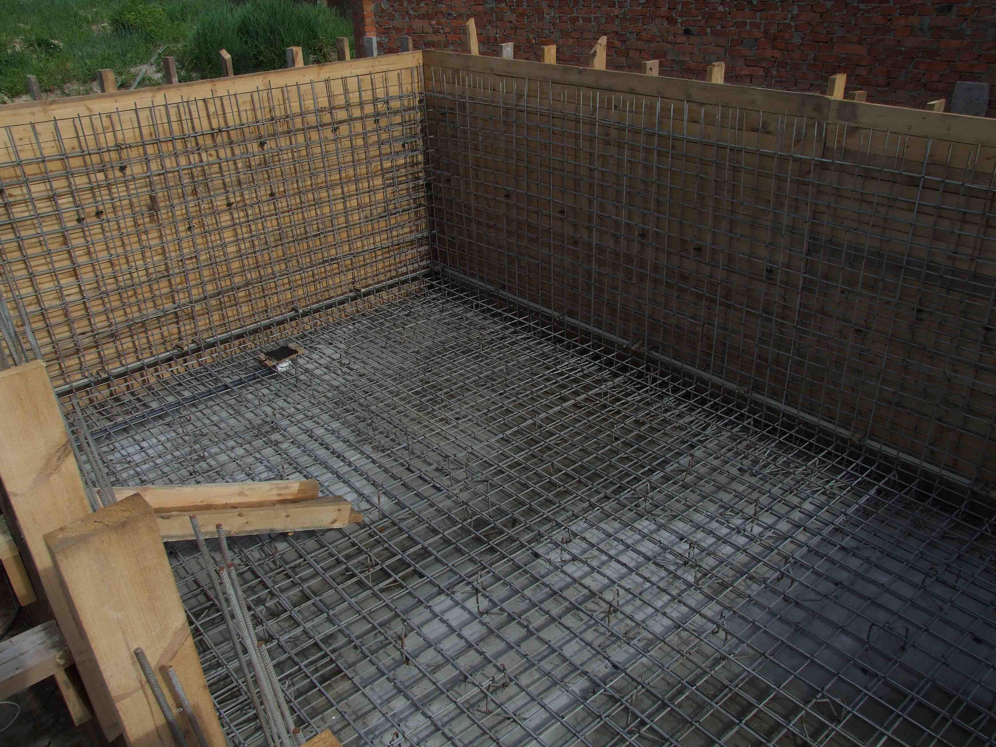

А если серьезно, то суть темы в следующем. Подрядчик вяжет каркас начинает заливать бетон, а "умный начитавшийся интернета" заказчик
Таких "умных" отправляют читать фотум
PS Никого не хочу обидеть, чем больше действительно умных тем лучше.
- А почему арматура не покрашена? - Почему ржавая? - Почему без шапки?
А вот завтра вы станете великим писателем и напишите Кобзар-2. Благодарные потомки захотят сохранить ваш домик. Что скажут потомки о нас строителях? :)
Антикоррозийная обработка каркасов в бетоне только в прок :)

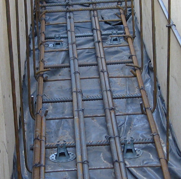

А если рабочие при вязке армокаркаса, забивают 8-ю арматуру в грунт и затем к ней вяжут нитку, это не правильно? Получается, что 8-я арматура выходит из тела бетона.
Вообще,правильно было-бы использовать,вот такие подставки для арматуры.

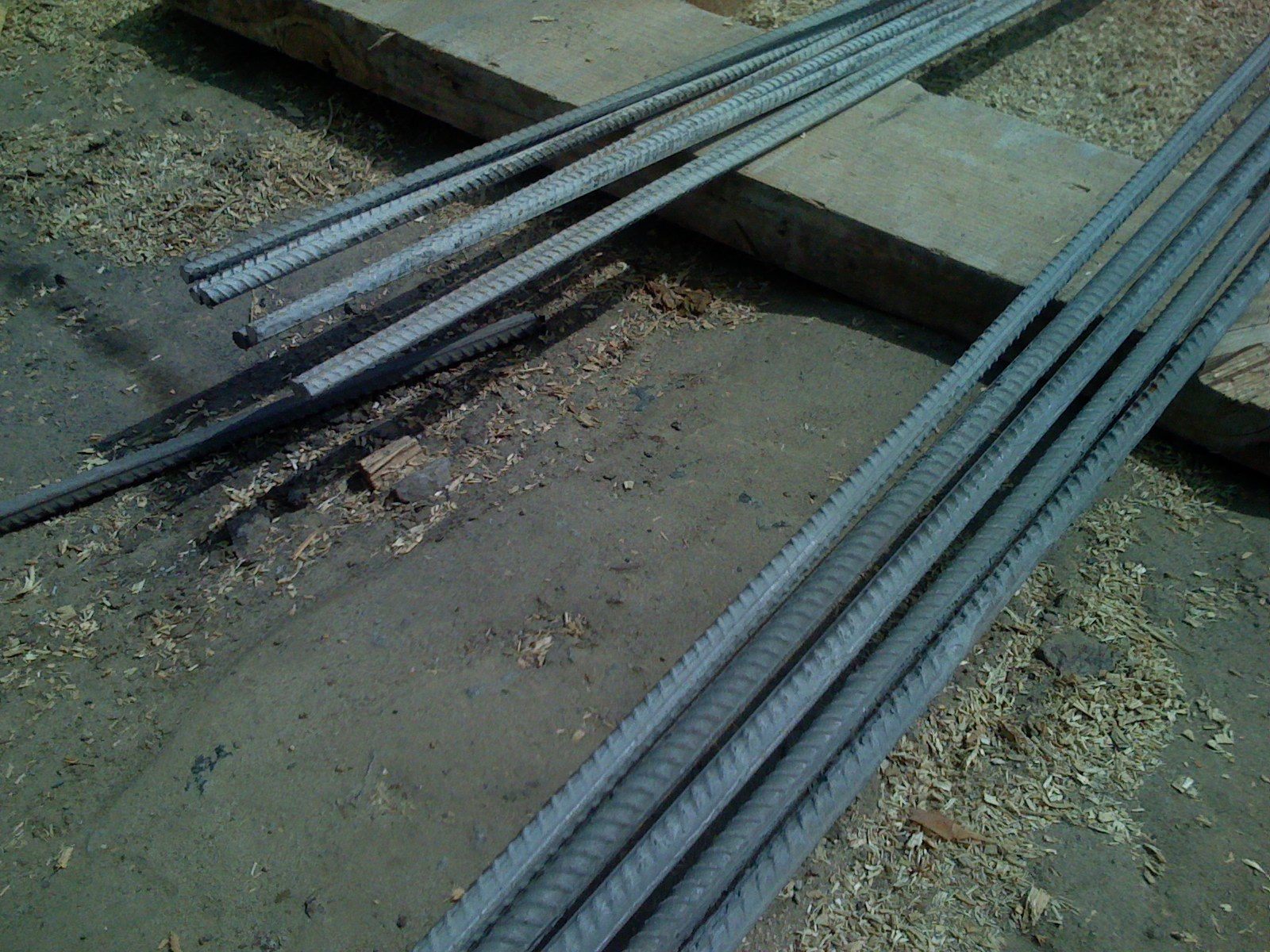

У меня для заливки фундамента есть возможность взять шаровую арматуру, но есть одно но: арматура сильно ржавая, местами с отслаиванием ржавчины. Если я правильно понял, то ее можно использовать, предварительно пройтись щеткой удалив "рыхлую" ржавчину, а "нежная" ржавщина уже нестрашна в бетонной конструкции.
Заранее спасибо.
Заранее спасибо.
именно так, "нежная" ржавчина должна остаться
Ну не должна, а..... может ;)
Хотя надо признать, что слой ржавчины является антикором.
Арматуру красить красками которые дают блеск нельзя . Нет связи между раствором и арматурой. Лудшие варианты акриловые краски +цемент или ПВА+ цемент. Валера
