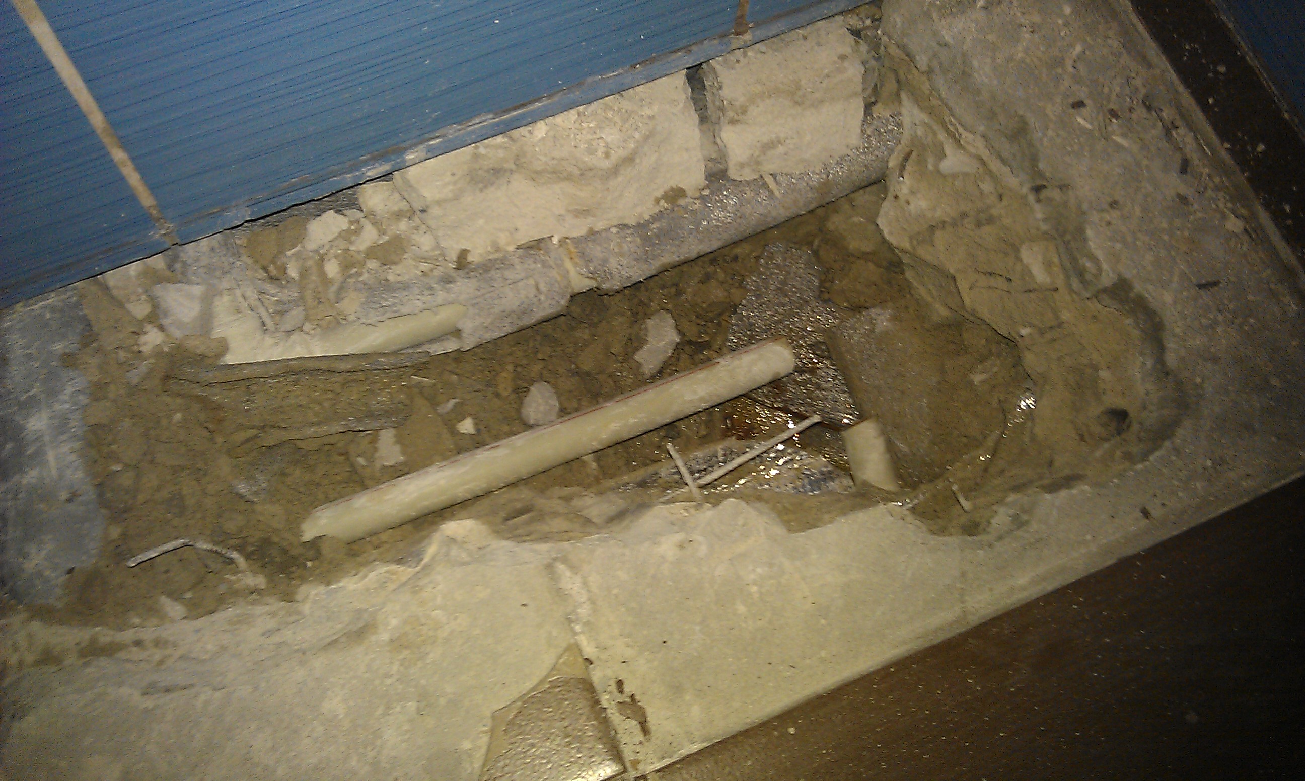

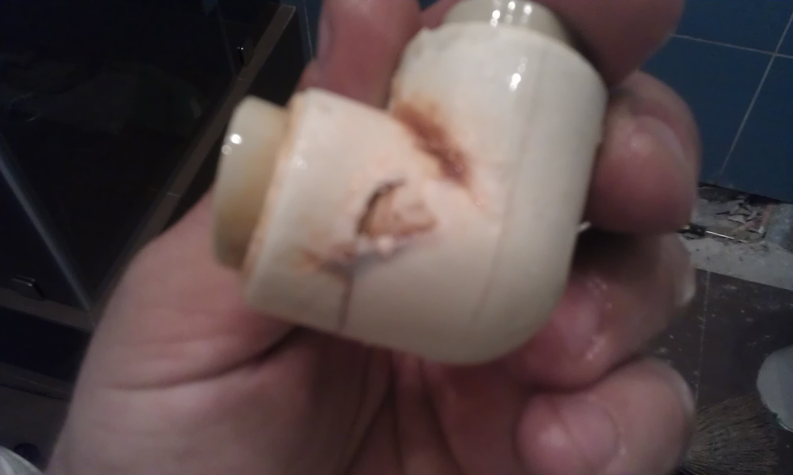

Да а про вот так сегодня был у одного джентльмена потек водопровод,Зделанный неизвестным полипропиленом раздолбаем фоток подкину,

Чтобы небыло вот так
А кто производитель,или вы считаете что марка значения не имеет?Экопластик,блю-оушен или голимый серый китай,всех в один ряд ставите?
У меня разводка блю-оушен.Я прошу выложить такой трабл именно с этим производителем,иначе спать спокойно не буду:-(
По-моему, если такой трабл выложат с производителем блю-оушен - Вы вообще спать перестанете :D
Нет,я скажу спасибо и переделаю систему,у меня она пока не под стяжкой.Я просто раздражаюсь когда начинают кошмарить левым китаем,и сам себя спрашиваю "за что бабки платил"?!Ведь систему мне делали не пионеры сан.тех. дела,а такие же взрослые мужики как и на этом форуме,и о последствиях тоже люди представление имеют.Тем более контаткты мне дал сосед,у которого они делали систему,и 7 лет прошли без приключений.
Так что,как по мне,прежде чем выставлять жахи и пугать ППРом,рядом выкладывайте производителя,думаю люди вам спасибо скажут!
