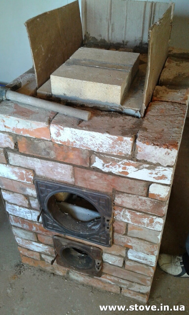

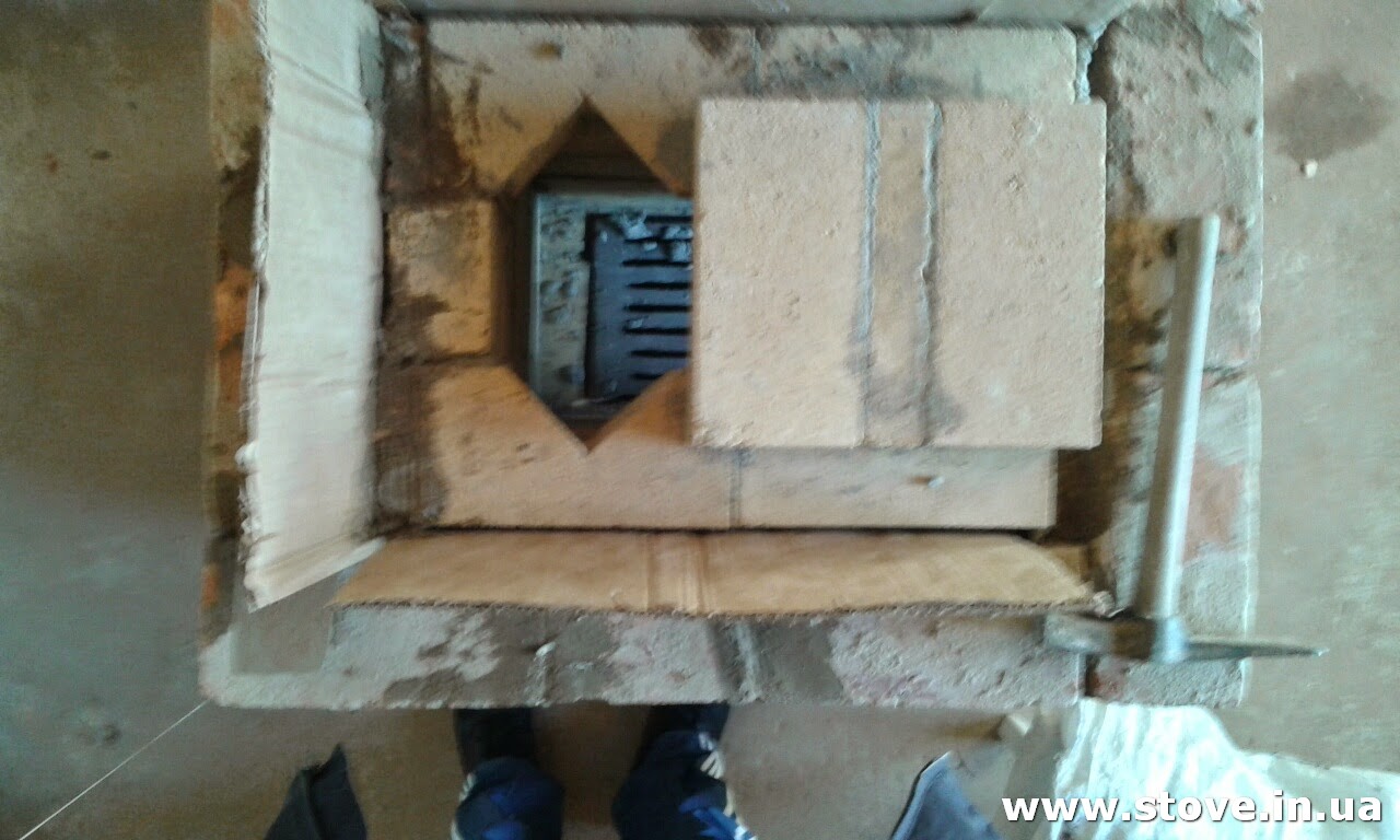

Пока что буду делать порядовку печки с топливником футерованным на плашку и колпаком в пол кирпича. Вчера прикидывал на фундаменте для печки все прекрасно влазит.

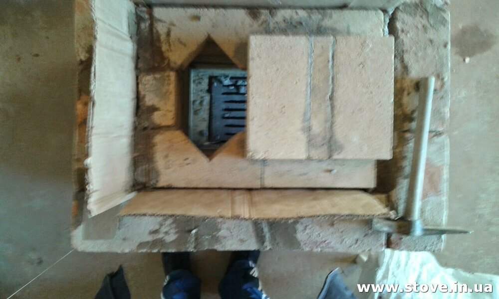

Выложите здесь фото печи, попробуем лечить по фотографии :)
К сожалению когда выкладывался верх топливника меня не было, и как оно там неизвестно, фото нет.
Да Вы так выложите внешний вид. Или схему с указанием преблизителной температуры по поверхности, или хотя бы в этом месте тепло в этом холодно. Будем сканировать вашу печь ренгеновским зрением.:)

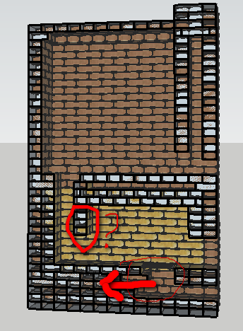

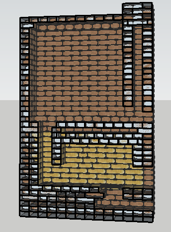

Накидал примерные порядовки. Печка получается 3х7 кирпичей.
Массивность конструкции для меня только в +.
Футеровка топливника в 0.5 кирпича ША5.
Между футеровкой и лицевой кладкой будет либо базальтовый картон либо воздушный зазор. Сверху топливника зазор (на порядовках этого нету, не хочется заморачиваться в программе).
В архиве SKP модель.
Критикуйте...
2015 _futerovka.rar

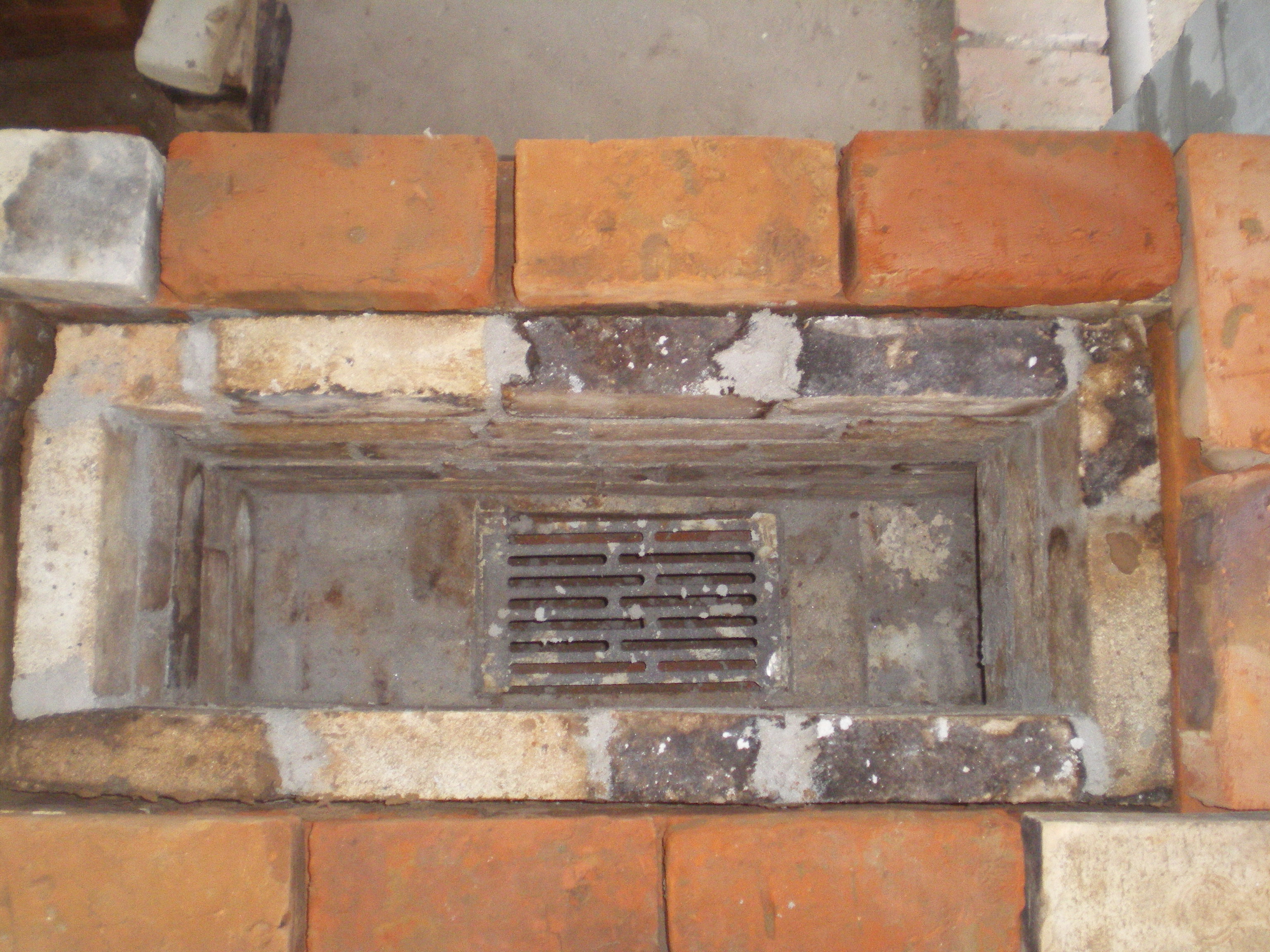

Мое субъективное мнение. Колосник передвинуть так, сказать по центру. А то у Вам газогенератор из топки получиться.
Перегородка под вопросом. Может дымить при растопке, зависит от высоты трубы. Может, имеет смысл убрать ее или уменьшить.
А так в целом хорошо.

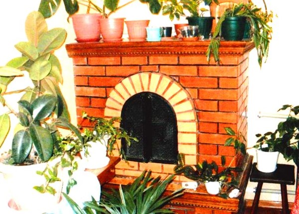

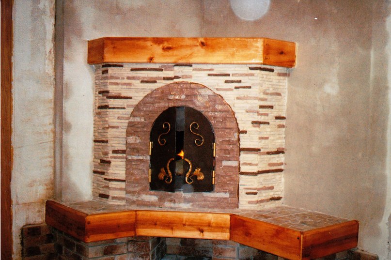

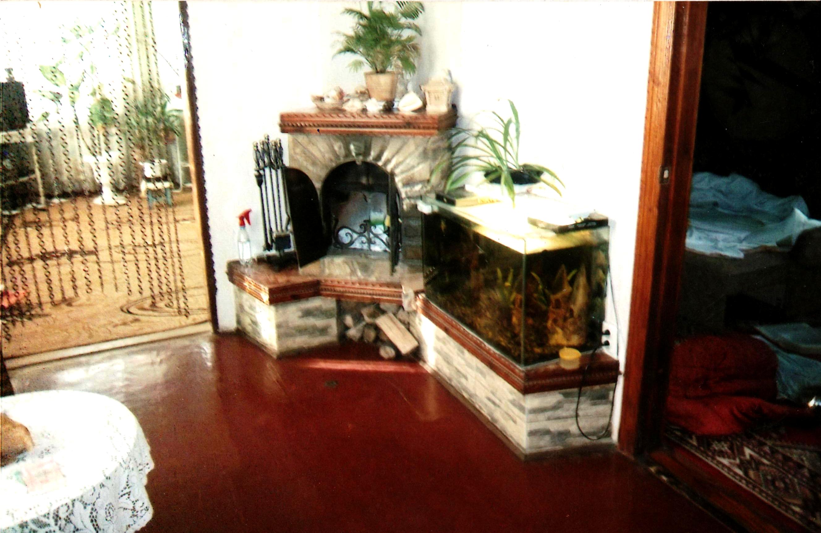

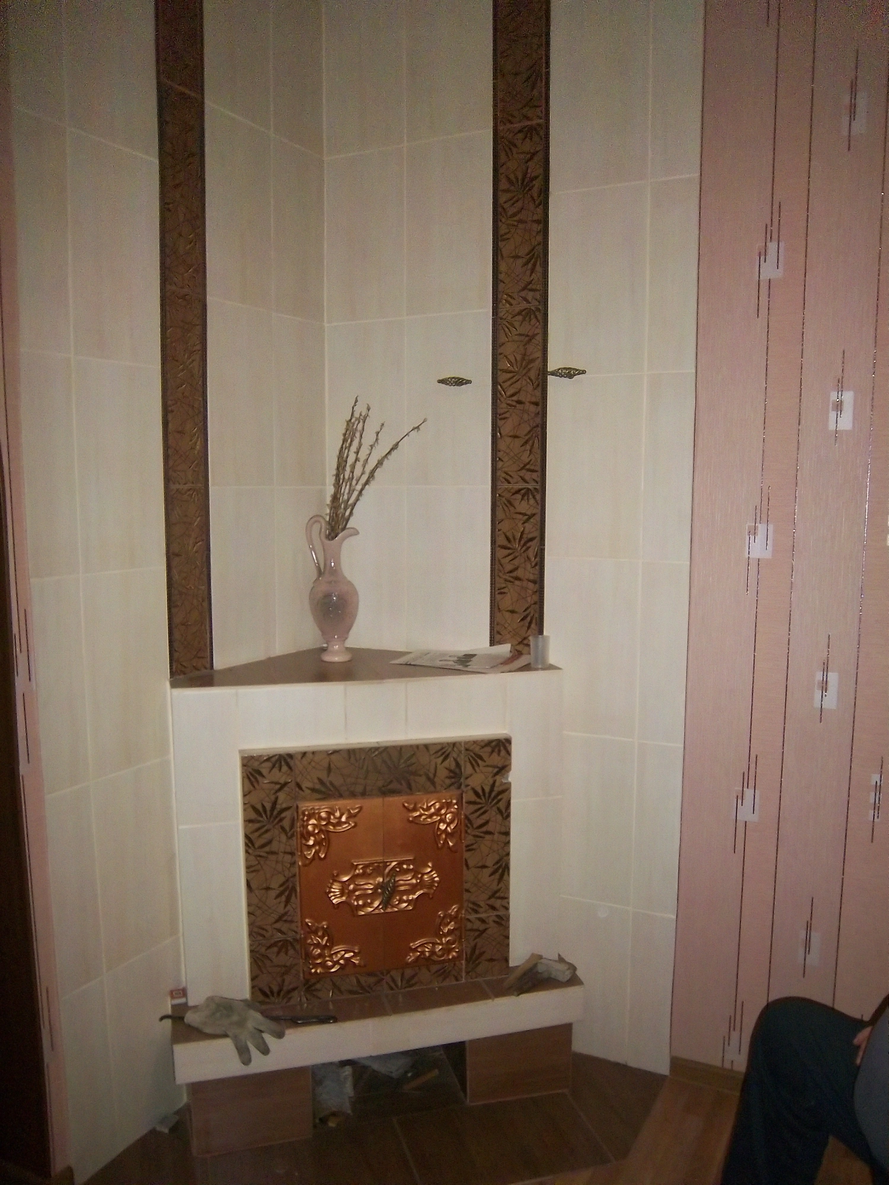

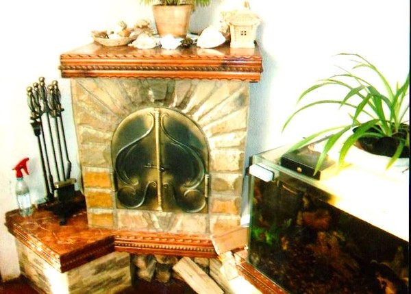

Что то не ясно - нужен камин или печь.? На фото печь подовая , работает в режиме открытого камина и в режиме печи. Щиток - она же грубка на 5 каналов. обогревает 4 комнаты.

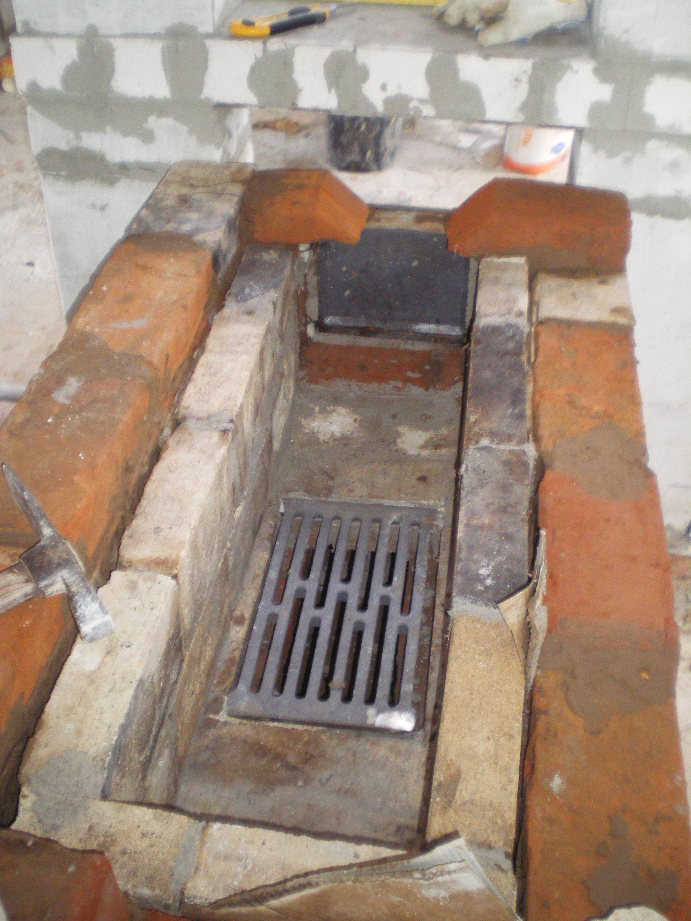

Повторяю еще раз. Нет смысла делать топку на всю глубину печи. Глубина топки максимум 50 см. Построение топки с правильным горением основа основ печного мастерства. За "просто так " не делается.
выложите модель для восьмой версии Скетчап пожалуйста.

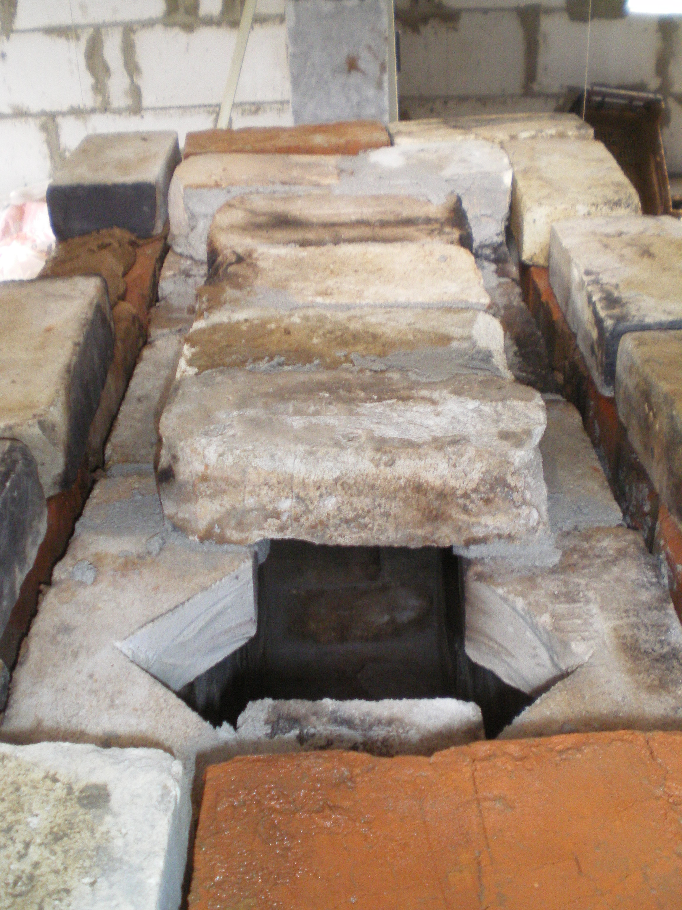

По высоте подвертки в камере сгорания, скорее всего ее надо переделать порядовку так что бы уменьшить ее высоту.
Дымохода над печкой будет не меньше 5м, а от уровня топки около 7-8м. Дымоход сечением в 1 кирпич, т.е. в "пятерик".
50см будет мало. Я люблю резать дрова подлиннее.
Фактически такая топка "содрана" из одной проверенной на протяжении 40 лет грубки. Прекрасно работает до сих пор на любых дровах, и брикетах угля и торфа. Есть конечно небольшой недогрев снизу, но не критично. Единственное что добавил один кирпич в высоту и опустил подвертку. С подверткой, судя по советам, надо возвращать назад.

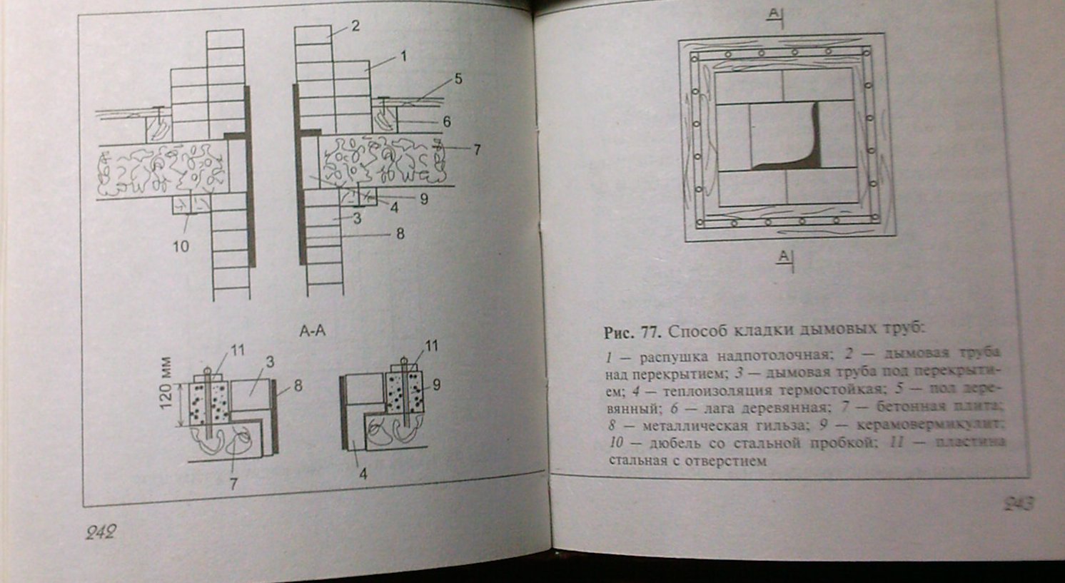

И еще как правильно пройти дымоходом ЖБ пустотную панель перекрытия.
1.Я так понимаю надо делать гильзу?
2.Из чего и какую толщину металла надо?
3.У меня есть подходящая по диаметру толстостенная стальная труба. Пойдет?
Единственное только придется городить переход из прямоугольника на круг, а потом обратно на 2м этаже.
4.Или лучше заказать гильзу из нержавейки нужным прямоугольным сечением?
5.Чем лучше герметизировать эту проходку? Асбестовый шнур и герметик? Марка герметика?
Спс!

Вот для 8 версии.
Наверное только уберу пару рядов подвертки и добавлю ряд на перекрытие колпака, для надежности.

Из недостатков такой конструкции, будут холодными нижних 4 ряда сзади топки. Ничего критического в этом не вижу.
Возможен неравномерный нагрев колпака, это общеизвестный недостаток колпаковых конструкций.
Вполне работоспособная конструкция. Перекрышу добавьте еще хотябы ряд, а лучше два.

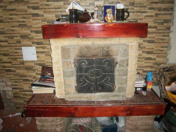

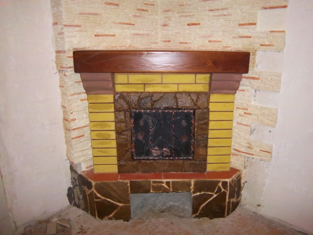

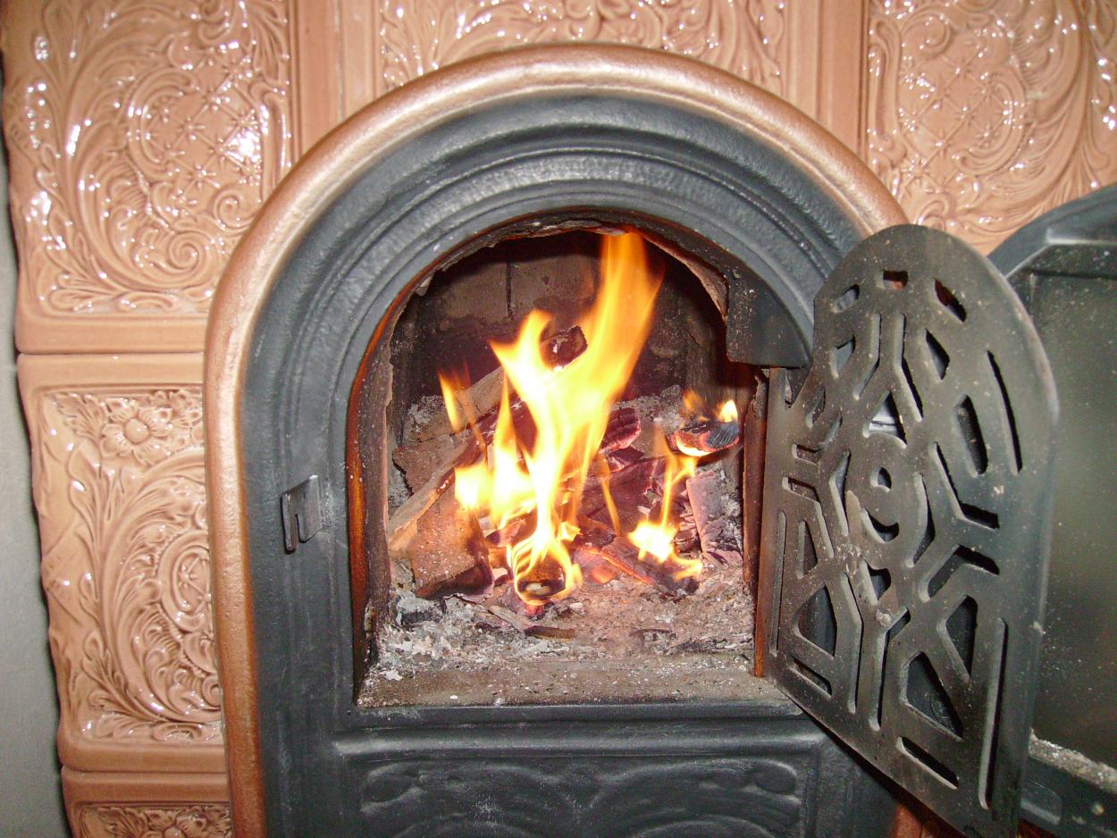

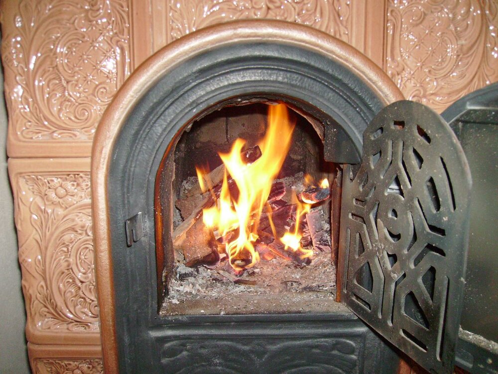

Скажите а что за дверки в этих печах. Предстоит делать, что-то подобное заказчик не очень хочет покупать дверцы со стеклом. Да и я в этом, честно говоря, не вижу смысла, они, как правило, закапчиваются.. Поставить дверки большие металлические или чугунные. Надо открытый камин открыл, любуешься открытым огнем, надо печь закрыл дверки. Вот только где такие дверки взять, думал, может самодельные какие сделать?

ПРо дымоход.
А что если пройти ЖБ перекрытие вот такой трубой керамической канализационной?

Пользовался пока не много, дом еще не постоянного проживания.
Но дверь со стеклом это тема! Моется водой. Может с годами будет сложнее не знаю, пока все ок.

trik, в этой "печи" абсолютно все взято "с потолка". ни расчёта мощности печи, ни подбора параметров топки, ни расчёта каналов и т.д. знаете построить кирпичную коробку в которой будут гореть дрова, это ещё не значит построить печь.
тут нечего обсуждать. тут нужно все делать по правилам с самого начала

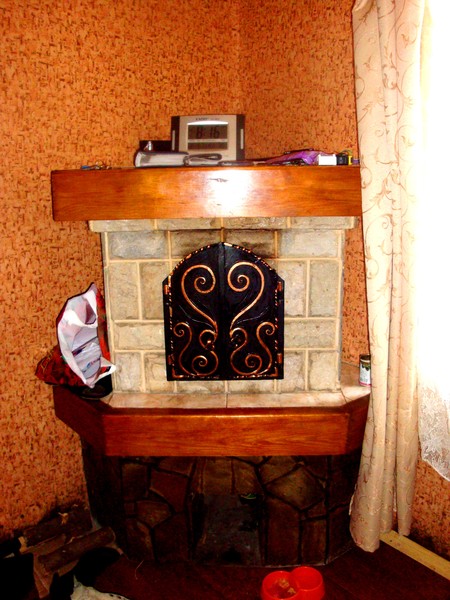

Это и есть самоделки. Денег на хорошее стекло -у большенства -нет. Вот и выкручиваемся. Делаем сами -и по финансам.

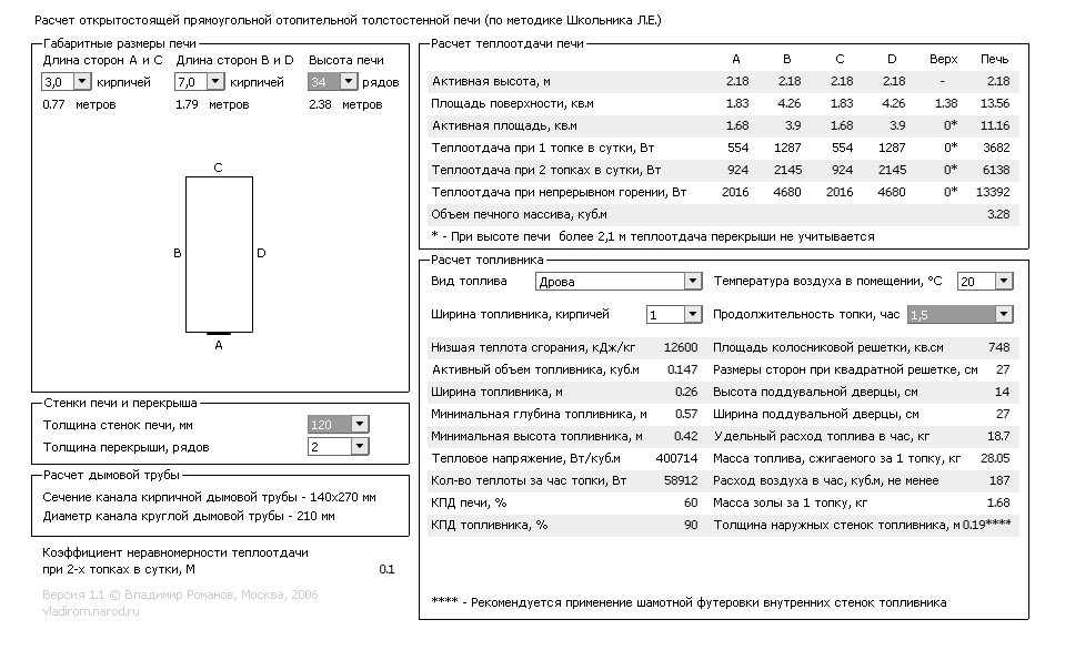

Так точно. Только не с потолка, а с типовых печей коих настроено просто не мерено.
Что там реально считать, мне "ламеру", в печном деле?
Без расчетов видно что реальная мощность этой печи будет от 3 до 5 Квт. Топки такой мощности надо футеровать, футеровка на ребро мне не нравится, поэтому будет в пол кирпича.
Дымоход для такой печи нужен сечением в 1 кирпич. Высоту подгоняем под высоту здания. У меня она будет такой что возможно излишнюю тягу придется придавливать заслонкой.
Колосник живым сечением около 250Х300мм.
Если сильно заморочиться то можно все подробно рассчитать.
Вот ориентировочный расчет этой порядовки.
Почти полное попадание в мои предположения.
Скажите на что обратить внимание при изготовлении? Может есть какие нюансы? Думаю делать двойную с отбойником(с защитным экраном), чтоб не покрутило. Может утеплитель положить в качестве прослойки.
lobane,
Утеплитель хорош для банных печей. а так -отбойник . До подорожания долора -из польши -были нормальные. Но теперь * все сами.
