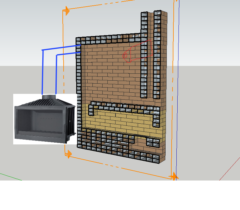

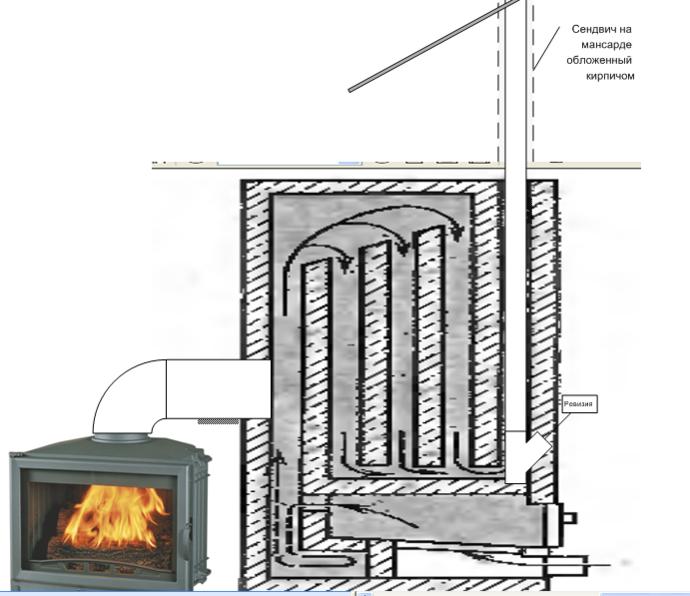

....так это, дошло тут дело до печки.
Думаю сделать отопительный щиток с параллельными каналами. Также на вход дымооборотов подключить закрытую топку.
Дымовая труба гильзованный сендвичем (почему сендвич? просто он уже есть) кирпичный канал.
Думаю должно работать.
Покритикуйте...
Печь-камин с Г.образной Грубой /щиток-+ щиток 3обрю+ЗЛХ.attachment.php?attachmentid=12138&d=1360690112 Дверца из металла. Стекло дорого.

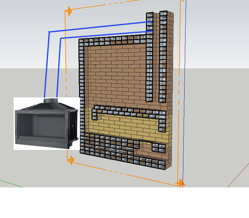

Добавлено через 14 минут
Печь- камин Щиток-Т. образный 5 обр. + 3 обр. +ЗЛХ.(%D1%81%D1%81%D1%8B%D0%BB%D0%BA%D0%B0%20%D0%BD%D0%B0%20%D0%B8%D0%B7%D0%BE%D0%B1%D1%80%D0%B0%D0%B6%D0%B5%D0%BD%D0%B8%D0%B5%20%D1%83%D1%81%D1%82%D0%B0%D1%80%D0%B5%D0%BB%D0%B0) С лева -выступ щитка. Щиток в простенке комнат. /4 комнаты./

Будем строить колпаковую печку 2 на 7.5 кирпичей.
И тут возник все еще не решенный вопрос с подключением будущей кассеты.
Есть 2 вариата.
1. Врезаться в колпак. (есть сомнения будет ли правильно работать кассета)
2. Врезаться в дымоход построив рассечку. ( есть проблемы с организацией чистки борова и уменьшением теплоотдачи от верхнего свода печки, при условии выполнения борова над печкой из кирпича)
!!!Эксплуатация 2 приборов одновременно не предполагается!!!
Хочу услышать как будет лучше.
Я бы просто задвижку поставил. Если будет работать при закрытой то получите теплоакамулятор.
Шамотный кирпич в топке потрещит. Надо делать полноценную футеровку.
Если честно то не понял о чем Вы. Как оно будет работать с отсеченным дымоходом?
Задвижка будет на трубе выше.
Да и еще будет задвижка на трубе каминной топки отсекающая ее от собственно печки или дымовой трубы, в зависимости от выбранного варианта подключения.
Аргументируйте насчет потрещит шамот в топке. А футеруют не шамотом?
Просто у меня на примете есть печка которая эксплуатируется уже лет 40. Ничего не потрещало...
Там где нарисовал убираете кирпичи и ставите задвижку для каминной топки, когда она открыта дым пойдет сразу в трубу. Когда закрыта опуститься вниз колпака, а потом в трубу.
Треснет от быстрого нагрева. Надо делать полноценную футеровку. У меня трещал даже в топке. А тут процентов 99,999 что хотя бы один кирпич треснет.
Это как в толстый стакан наливать кипяток, треснет
Итак вырисовавается вариант 3 с нижним подключением топки к колпаку и задвижкой "летнего" хода.
