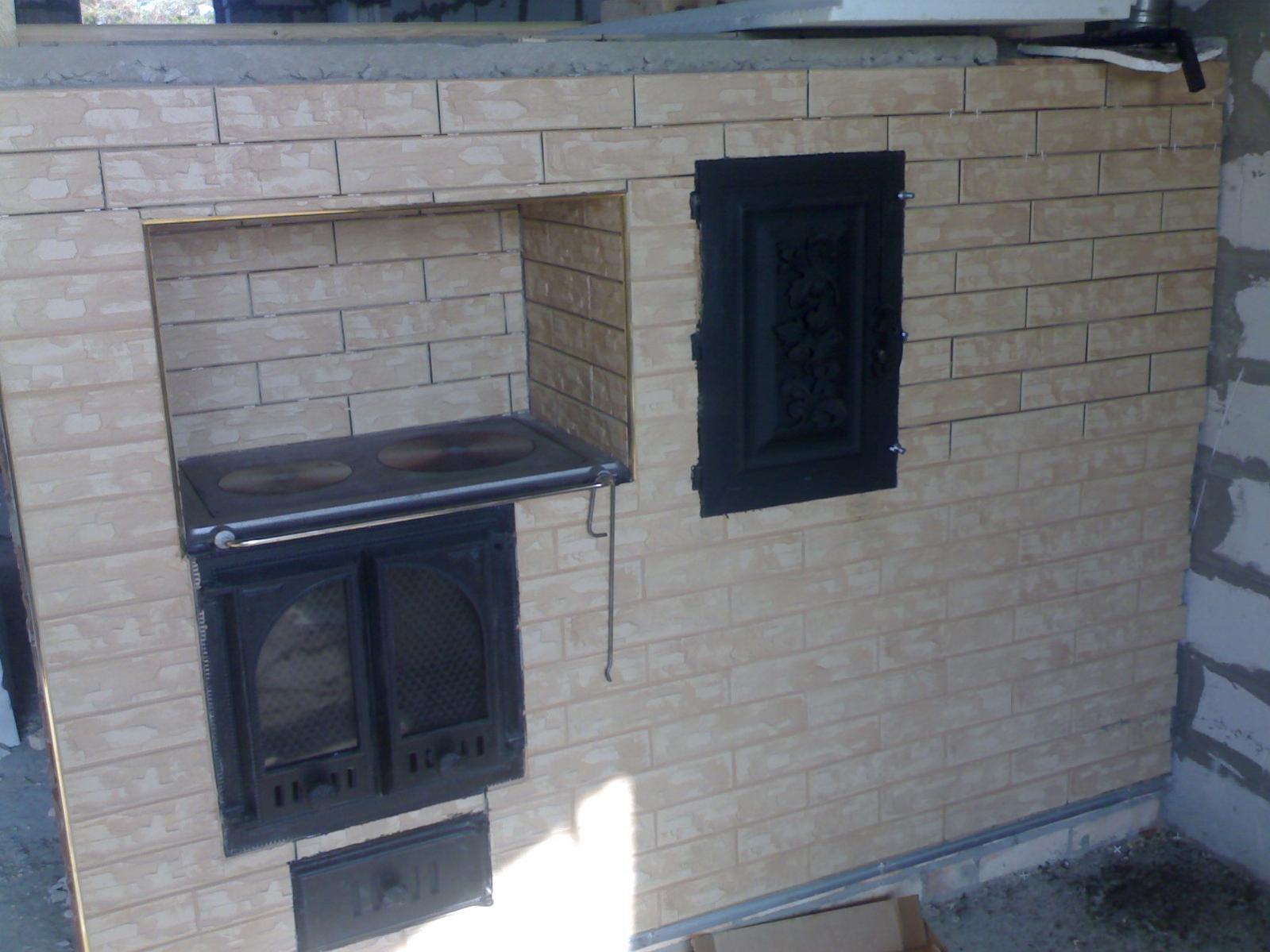

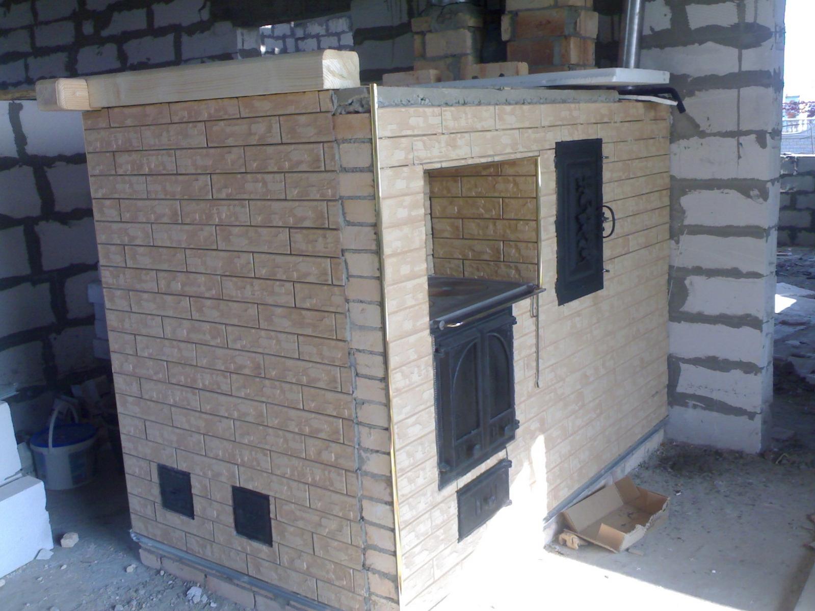

Хочу сделать Печь-Камин.
trik
все помню)) закончит, сфоткаю и все выложу, вместе с контактом
запустили вчера камин-печь)) ....
Ростислав
Вы меня удивили
Но возникает ряд вопросов.
Как можно сложить печь и не поставить дверцу?
Топка производится после полного окончания строительства
Что значит "но на удивление и так работает" и "Даже печник удивился"?
Что печник не знал что он строит и как оно должно работать?
Если система "поддымливает", то с этим нужно разбираться.
ОНА НЕ ДОЛЖНА ДЫМИТЬ В КОМНАТУ ВООБЩЕ!
Объясните фразу "Решили строить этот реактор дальше и поэтому дверца будет подъемной"
Я и публика будем ждать ответов с иллюстрациями.
Проект печи и комментарии от печника тоже приветствуются.
1)запустили - сделали пробную протопку, извините если неточно выразился
2)печь есс-но будет работать только с дверцей, но эксперименты ведь никто не запрещает))
3)поскольку этот дивайс должен был работать и режиме открытого камина и печки, попробовали после установки трубы, т.е. для работы в режиме откр камина все готово, кроме подвода внешнего воздуха, что имхо несущественно
4)дымление только в режиме печки при отсутствии дверцы, по другому и быть не могло))
будет дверца думаю все будет ок
5)печник в таком многофункциональном формате делает первый раз. поскольку он человек творческий решили пробовать - он вкладывает свой труд, а я риски и обеспечиваю необходимым. в процессе конструкция усложнялась - изначально планировался только камин, потом решили добавить дверцу, потом печку, потом подвод воздуха сверху и снизу. в результате получается довольно навернутая конструкция, хотя все просто. из-за этого и назвал реактором
6) фотки конечно будут. с коментариями печника сложнее, насколько я знаю его нет на форуме
еще раз. топка производится после полного окончания строительства
тем более вы собираетесь изменить схему подачи воздуха
2)печь есс-но будет работать только с дверцей, эксперименты ведь никто не запрещает))
эксперименты в печном деле вещь очень ответственная. Подход "вот захотелось" здесь неприемлем.
значит вы согласны что в режиме печи при открытии дверцы дым будет идти в комнату?
Понятно. Но такого подхода к делу я бы никому не рекомендовал. Слишком скользкий это путь. Дай бог чтобы закончилось удачно.
Как по мне все обговаривается заранее. Делается проект печи, который воплощается.
А такая "партизанщина" редко приносит успех.
жаль, хотелось бы напрямую обсудить его работу.
проект был оговорен заранее, порядовка мне не нужна, а подача воздуха не только снизу, но и сверху на скорость не влияет, организация внешнего воздуха тем более
"значит вы согласны что в режиме печи при открытии дверцы дым будет идти в комнату?"
по русски кажеться пишу - печь без дверцы эксплуатироваться не будет, попробовали как работает в режиме открытого камина, заодно попробовали подвигать заслонки - получили интересный результат. или запустить двигатель на машине можно только после покраски.
не надо сгущать краски. точное повторение конструкций практически не возможно, каждый раз есть отличия. главное понимать как это работает, тогда можно экспериментировать, а не партизанить. а риск есть всегда, даже при повторении порядовки из книги. лучше с умным потерять, чем с дураком найти))
это вряд ли, будет фото среза - там все видно

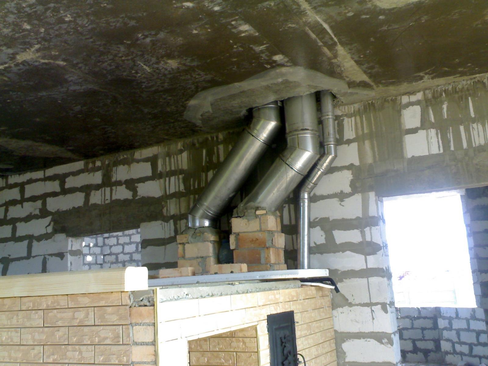

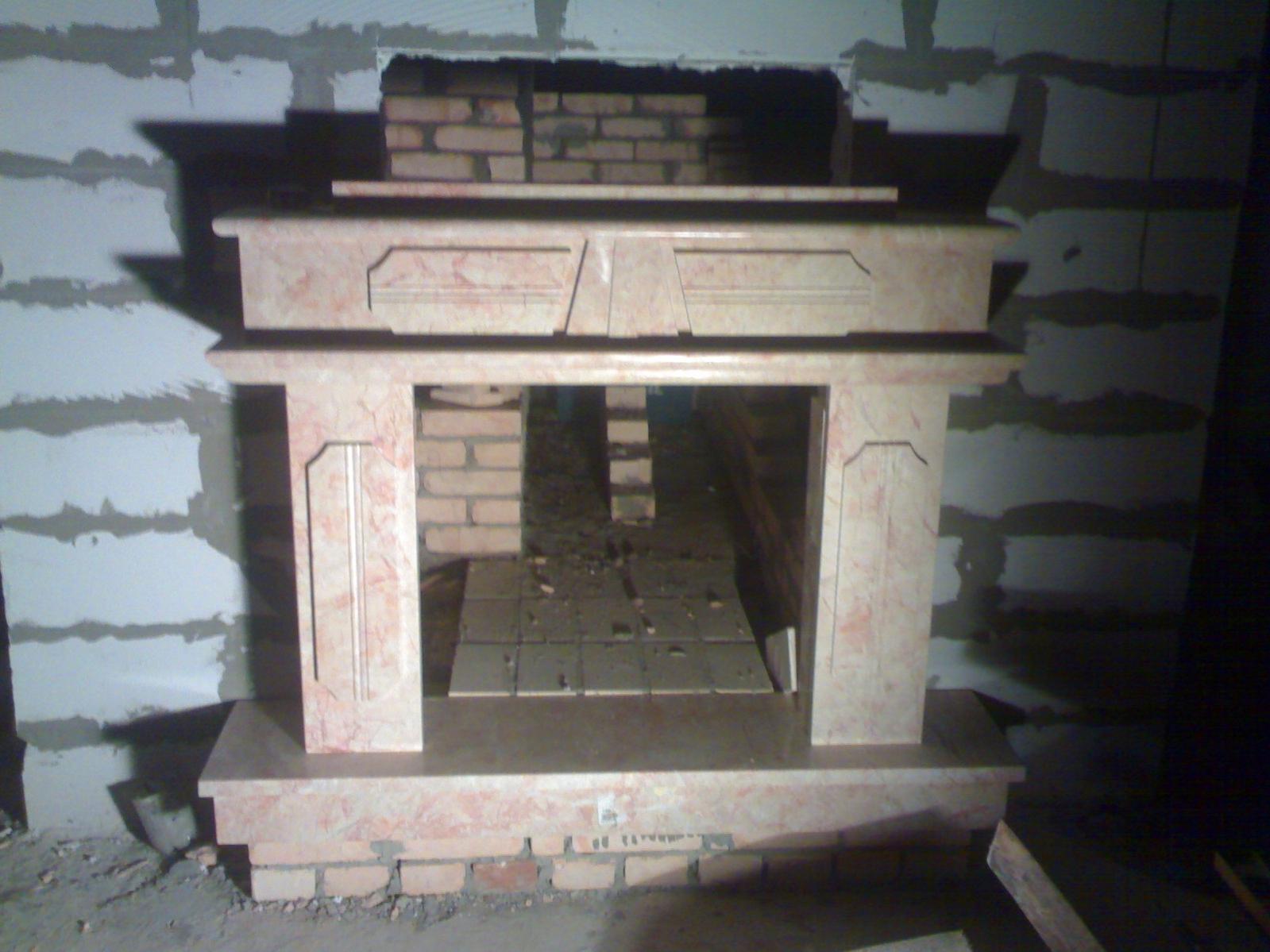

Я вот попробовал реализовать Каминопечь! Так вот получилось (пробую вставить фото - первый раз- может получится). Камин со стороны зала, с задней стенки камина - печь, выходит на кухню (варочной поверхностью, топкой и коптильным шкафом) и спальню (Лежанка). Печь уже готова (практически) пробовали как горит, пока тока без окон в доме. Вставлю окна, буду экспериментировать!
Я вот попробовал реализовать Каминопечь! .....Т
У Вас проект готовый был или делали свой?
Еще не совсем понятно как сопрягаются камин и печь?
Дымоход у них один или по одному для каждого прибора.
Как видно на фото, у меня 2 дымохода 250 труба и один воздуховод 100 труба от варочной поверхности. Камин от печи отделен стенкой, вся конструкций построена их шамотного кирпича, насколько видел по строительству печь строили по всем правилам движения воздуха по каналам, должно греть!:rolleyes:
Проэкт не делал, было желание сделать каминопечь, причем в современном доме, если видите, у меня достаточно современная плитка в качестве облицовки (жаропрочная)! Поговорил с печниками, сказали смогут, и вперед. При этом камин я делал классический без чугунной топки, но закрывающийся, с жаропрочным стеклом (правда еще жду стекло)!
Проэкт не делал, ......Поговорил с печниками, сказали смогут, и вперед.

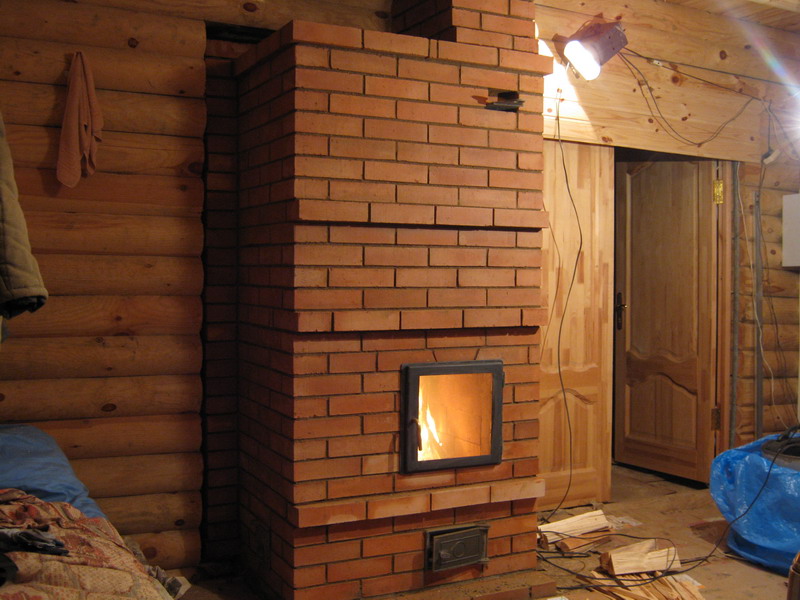

  • 3 місяці потому...
Хочу освежить вопрос который прозвучал в пост 1 три года назад.
Речь шла о небольшой грубке со стеклянной дверцей.Может уже кто-то сделал такую.Может trik может Nicki может кто еще. Поделились-бы впечатлениями. С уваж.
Конечно сделал и неоднократно;). Работа у меня такая.
Тогда может подскажете:как быстро запачкивается внутренняя часть стекла,можно ли этого избежать а если нет то легко ли его почистить.Вот такие чисто практические вопросы. И еще-какой примерно размер стекла на фото и где такое можна добыть ? А печка прелесть.
А это зависит от того,как топить будете и чем. Сажа на стекле в печи должна выгорать.Если этого не происходит,значит температура низкая. Чистить средством для керамических плит. В той печи дверка российского производства. Название "Енисей" вроде.
Уважаемый ОИК 4, вижу вы использовали в печке стальную дверку со стеклом, я тоже хочу поставить себе такую (стальную) в камин (кирпичная камино-печь) в силу привлекательности ее цены. Эти дверки продаются в магазине как дверки к стальным печам Енисей, Волга и т.д, вот я и терзаюсь как она будет себя чуствовать в кирпичной печи и надолго ли ее хватит?
Топят, пока нареканий нет. На сколько хватит не знаю.Только в этом году поставил.Эти дверки многих своей ценой привлекают,хотя я сторонник чугунного литья.
