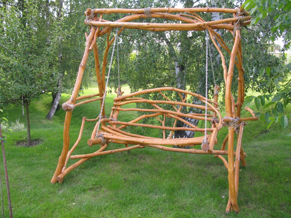

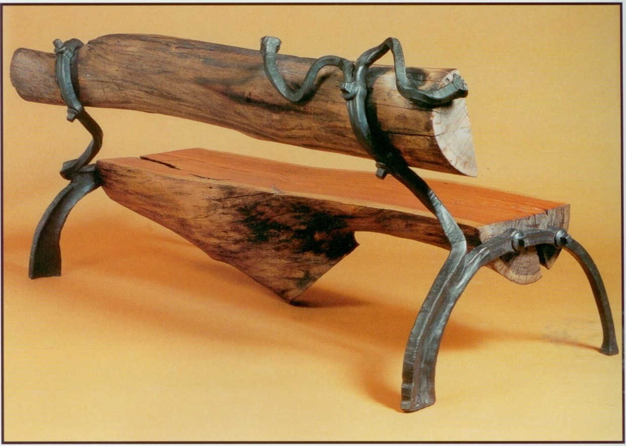

Подсмотренные идеи для лавочки...
blog.malyshev.com/wp-content/uploads/DSC02951.JPG - это не то что вы подумали:lol:
lifekiev.com/wp-content/uploads/2009/07/p023.jpg

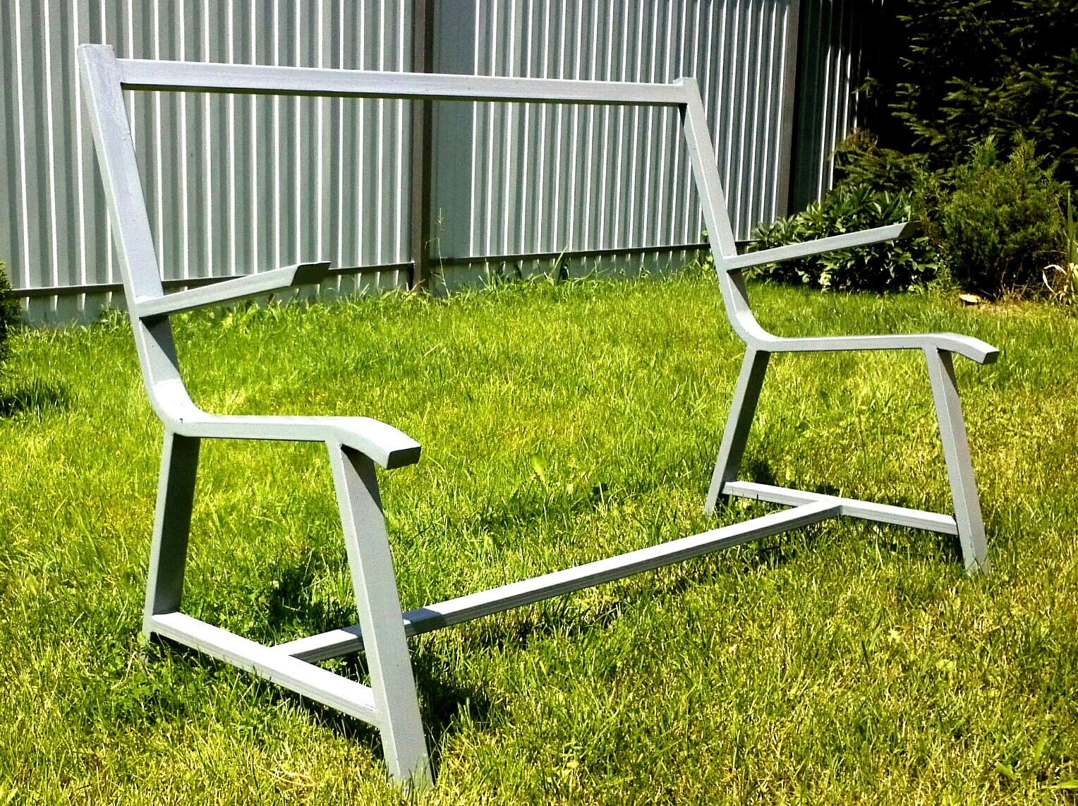

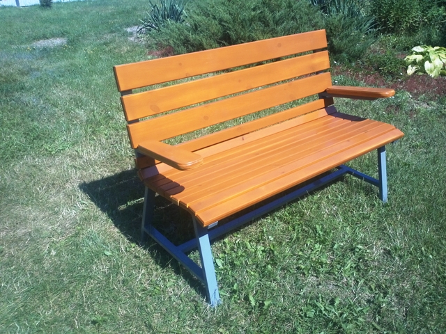

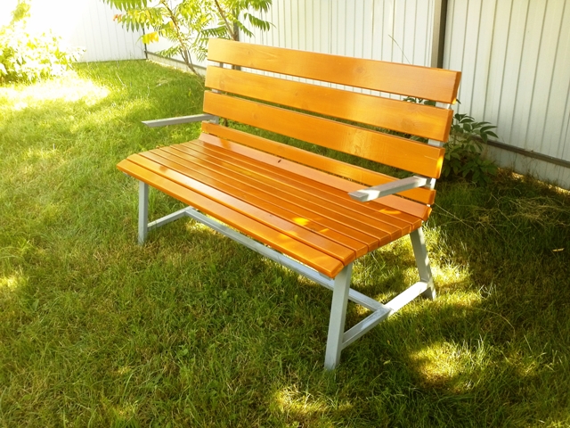

Насмотрелся на идеи, но чертежей для металлической лавки не нашел. Пришлось ваять самому. Оцените.;)
  • Лайк 8
[ATTACH]199056[/ATTACH]
[ATTACH]199057[/ATTACH]
Прекрасная работа. Особенно понравился каркас. Профессионально выглядит.
Мне кажется, надо бы подлокотники тоже деревом закрыть. Как завершающий мазок, так сказать.

Хорошо получилось.:beer:

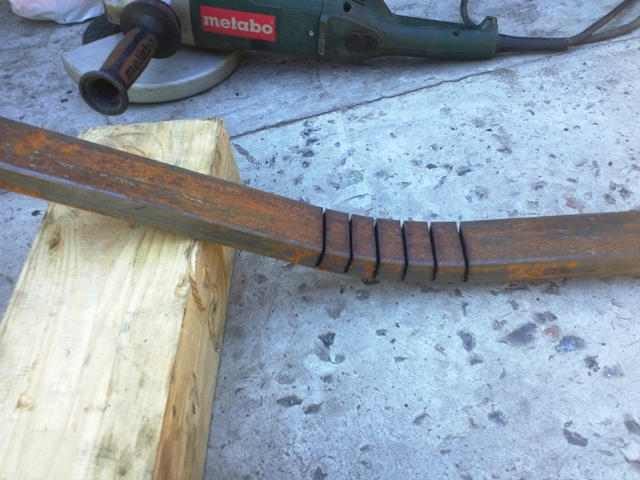

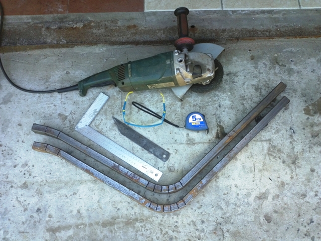

Интересует чем покрыто дерево и чем гнули профтрубу?
+1 подлокотники в дерево. И я бы продольные балки не варил - бесполезная трата материала, там брус работает.
Дерево покрыто Пинотекс (цвет орегон) три слоя пуливеризатором.
А труба в месте сгиба надрезана и проварена. Можно конечно и напрямую приварить,но надо же позаганяться:smile:
Вся порезка заняла 20 мин.
Угол наклона спинки и сиденья - это то, как я сижу в своей машине (Опель Вектра А)
Подлокотники просто сохли после окраски
а балочку нижнюю все таки можно оставить (для особо динамичных детей:D)
Таки да, нижняя балка зависит от материала и способа крепления спинки. Верхняя точно не нужна.
А угол наклона спинки заднего сиденья в легковушках всегда 67.5 градуса. Так, для справки :)
Интересно почему?
Наверное самый удобный. Это отраслевой стандарт.
А эти 67 градусов, относительно чего, горизонта или сиденья?
Это норматив для землян, которые предпочитают сидеть на горизонтальной поверхности. :)
Кстати хороший вопрос! От пола багажника. А сидушка ведь тоже наклонена немного.

Вопрос по дереву - длина, ширина, толщина.
Какой материал и где брали...
Лавочка красивая.
Лавочка красивая.
Половая доска, сосна 125Х35 (ничего другого сухого не было или лень было искать:D) Окружная, но от Вас далековато.

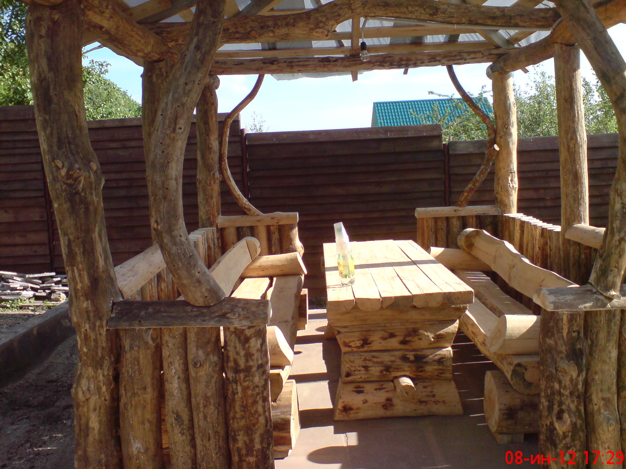

Вот такая лавочка. Только для вырезки нужно запастись джедаевским мечем:o. Кстати, сидушку и спинку можно оббить кожзамом, будет такой симбиоз природы и модерна, плюс защита от дождя...
  • 4 тижні потому...
А у меня такие. правда до ума надо довести. ато когда лежиш после вкусного обеда то перинки не хватает
