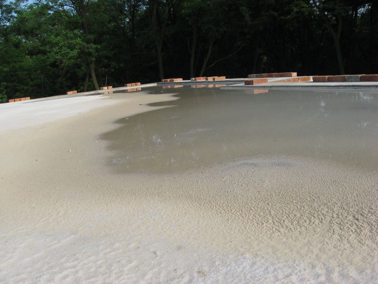

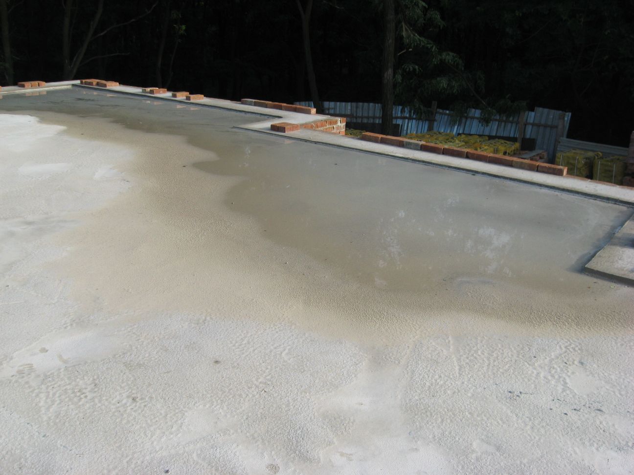

Прошел дождик и вот такое чудо на перекрытии образовалось :(
Строители оправдывались, что мол это черновая стяжка, но всеравно доделали брак. Пусть все сразу будет как положено :)
Ну вот еще одна польза от дождя...
Это - самый лучший способ проверить горизонталь, а то уровнем и всякими приборами смотришь - вроде ровно, а потом приходит на помощь матушка-природа и указывает нам на ошибки...

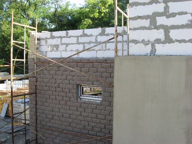

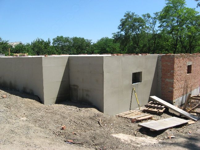

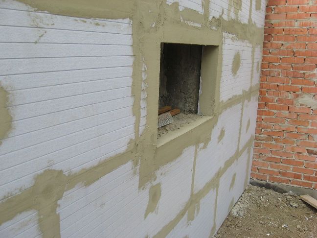

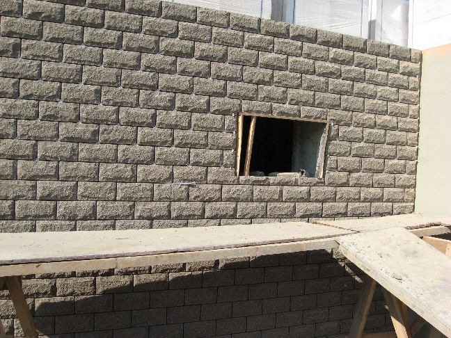

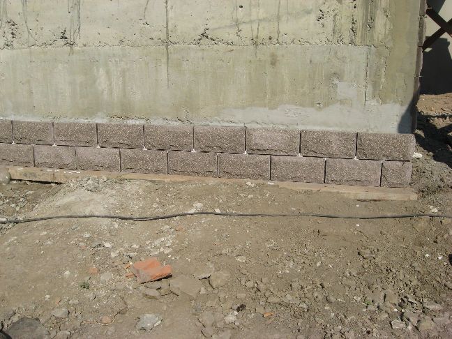

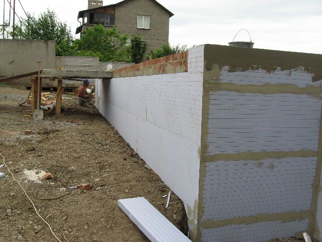

На пенополистирол приклеили сетку, ну а уже на неё будем клеить плитку. Справа выложенное из кирпича это техпомещение под терассой, оно не утепляется

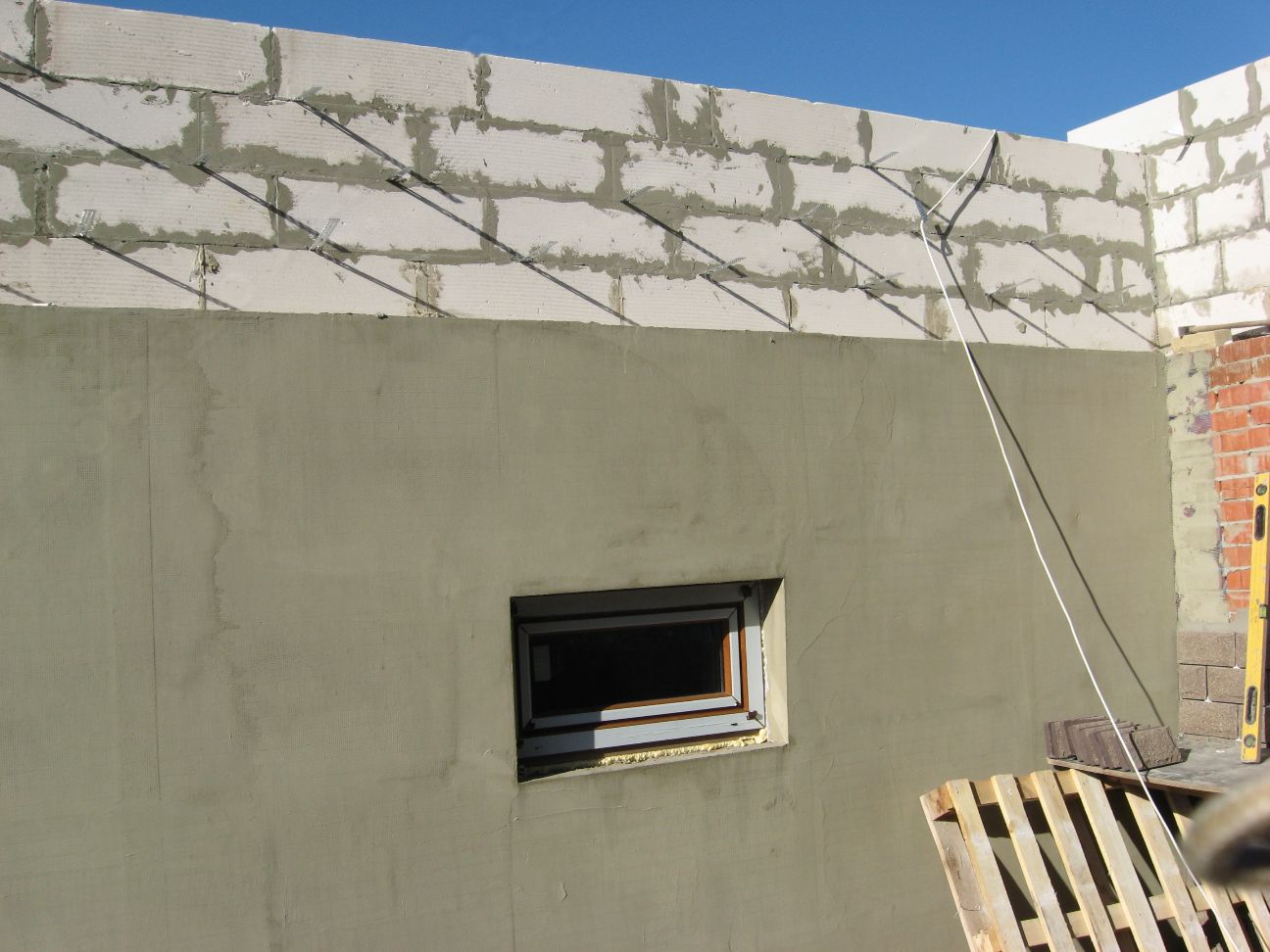

Учитывая то что цвет плитки на цоколь выбрали коричневый, стал вопрос каким цветом делать швы. Сначала думал светлый, но когда поклеили часть стены, понял что только темным цветом :good:

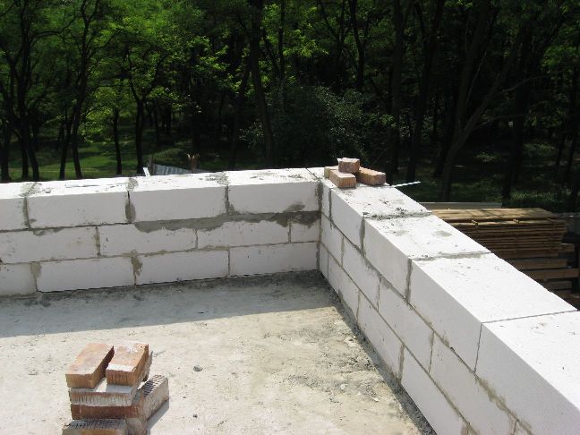

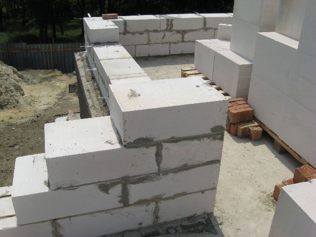

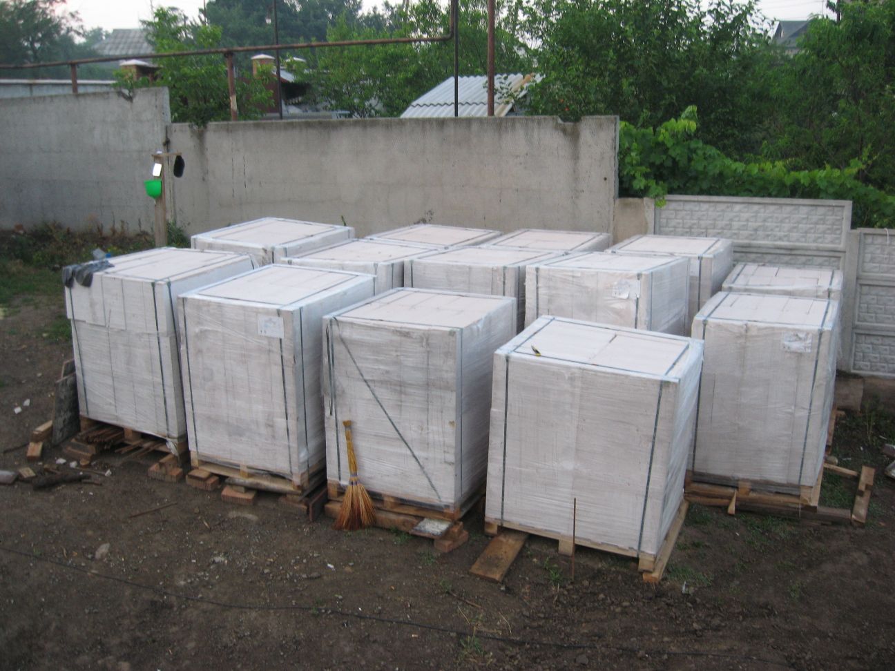

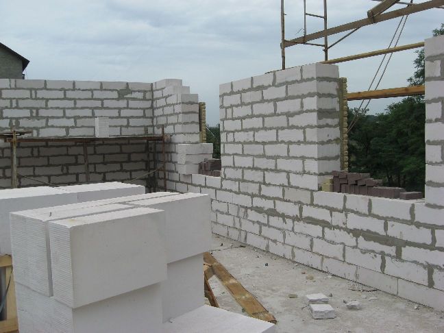

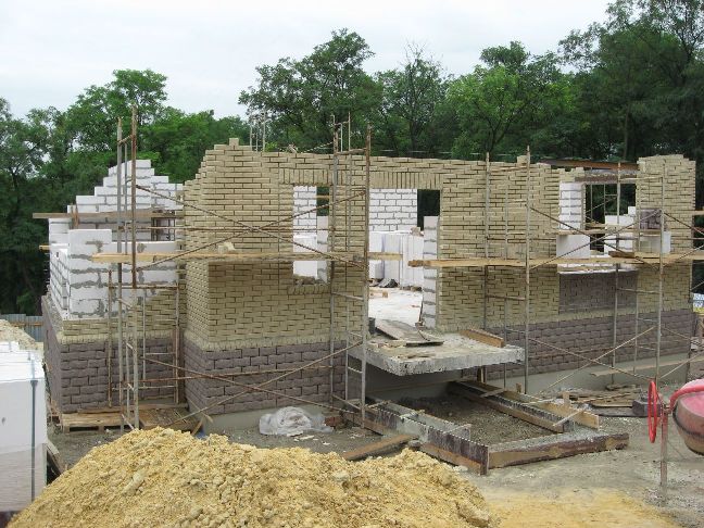

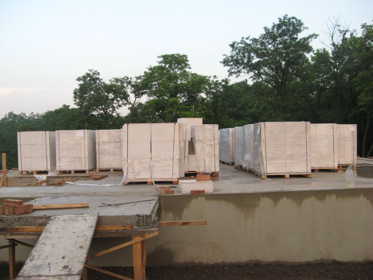

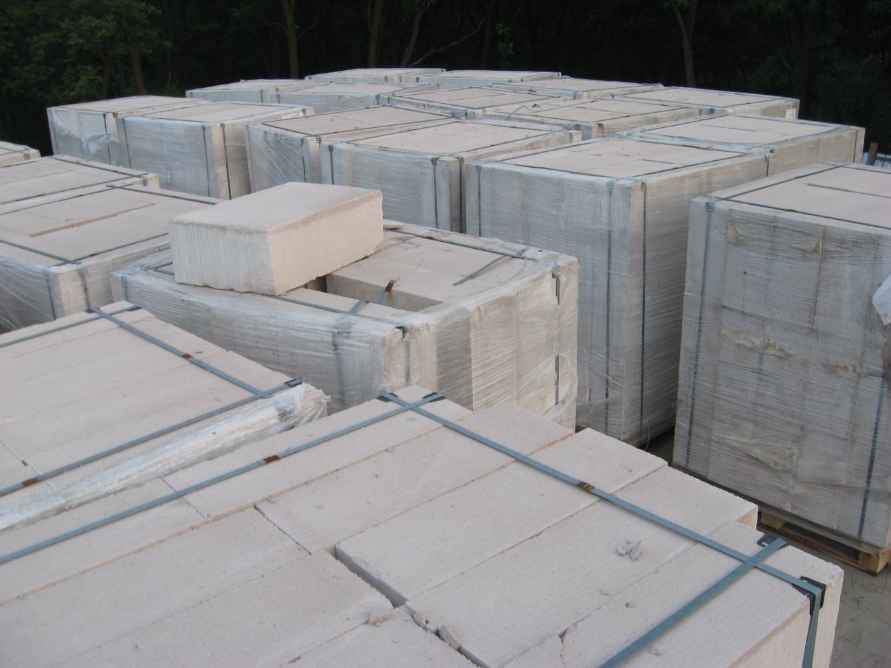

Для начала две фуры заказал Каховского 600х200х400. Ожидал увидеть паллеты в красном фирменном полиэтелене, но привезли в прозрачном. Главное сертификаты как положено :)
При разгрузке краном намучались конкретно. Паллеты очень плотно стояли, не подлезешь. Сосед притащил приспособление которое помогало сначала оттягивать немного паллет, а уже потом цепляли трос крана %)

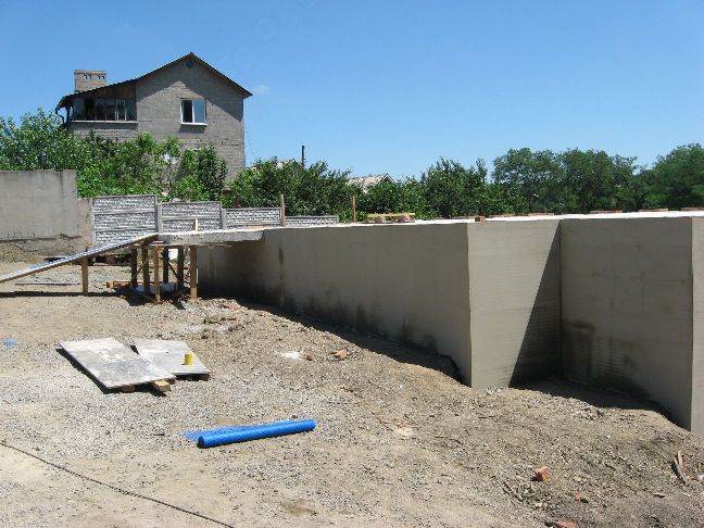

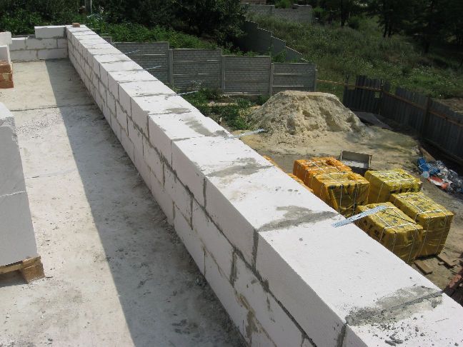

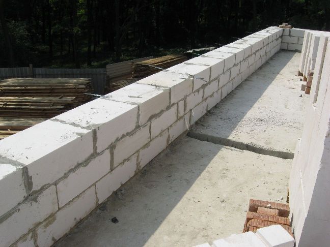

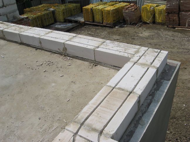

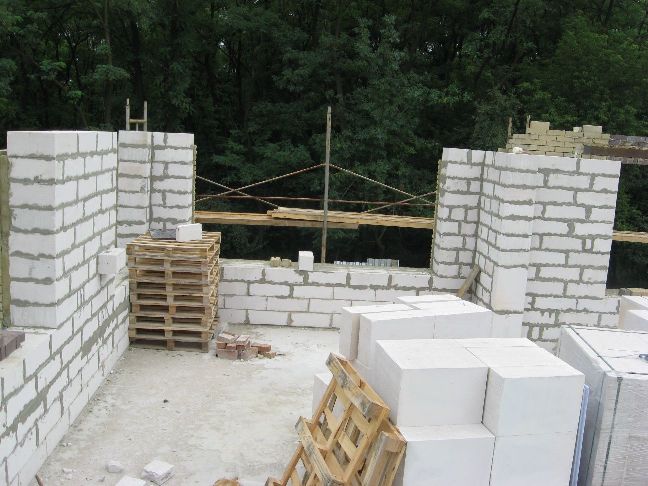

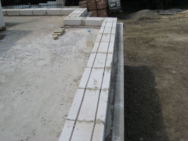

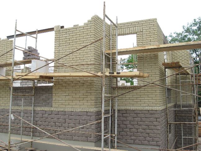

Ура! Начали ложить стены! От начала земляных робот прошло целых два месяца. Монолит это не только надёжно, но и долго :D

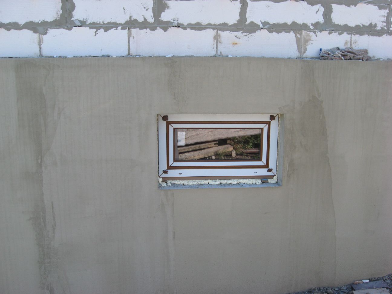

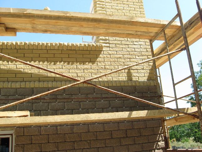

Решили сразу поставить окна в цокольный этаж. Прежде всего изза того чтобы плитку подогнать плотно к рамам
Чем оштукатуривали? Какая цена работы за м2?
Это не совсем штукатурка. На стены цоколя поклеили понополистирол, потом сетку и уголки, а уж потом на эту основу клеили плитку. За квадратный метр поклеки утеплителя и сетки запросили 45 грн, а за плитку 70 грн

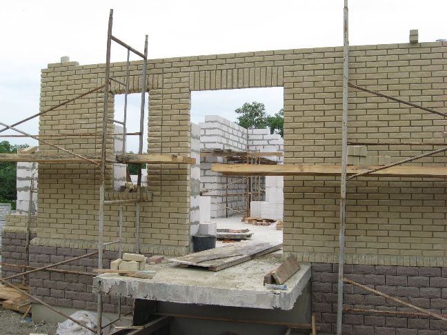

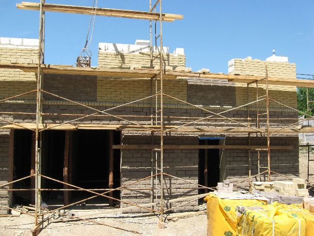

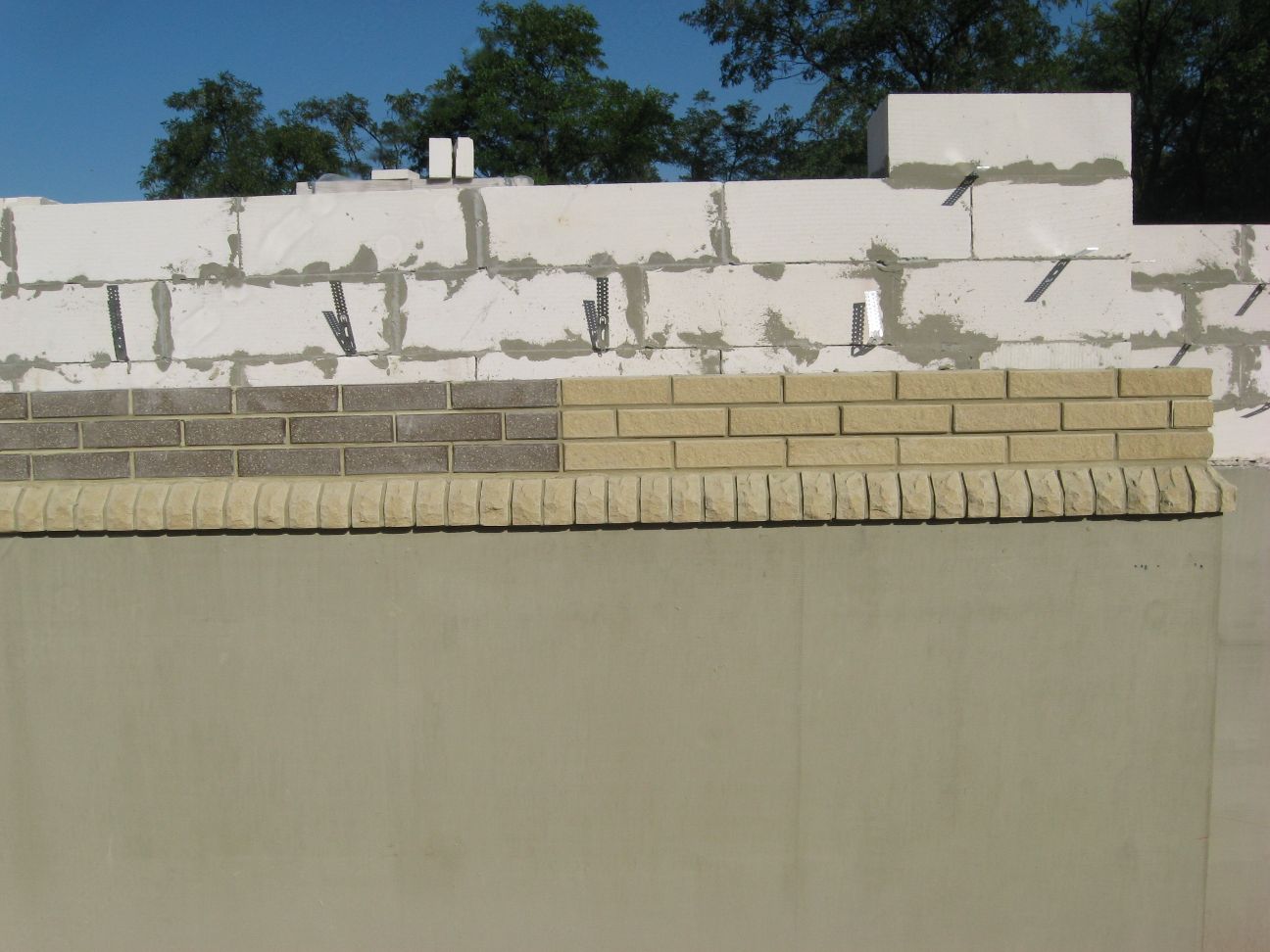

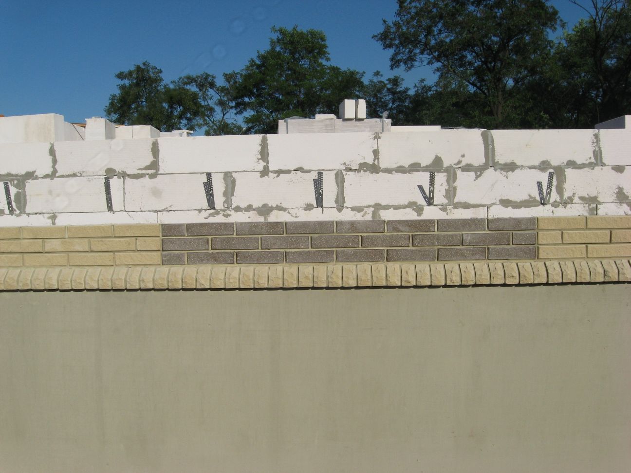

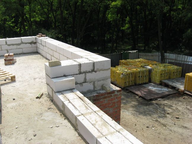

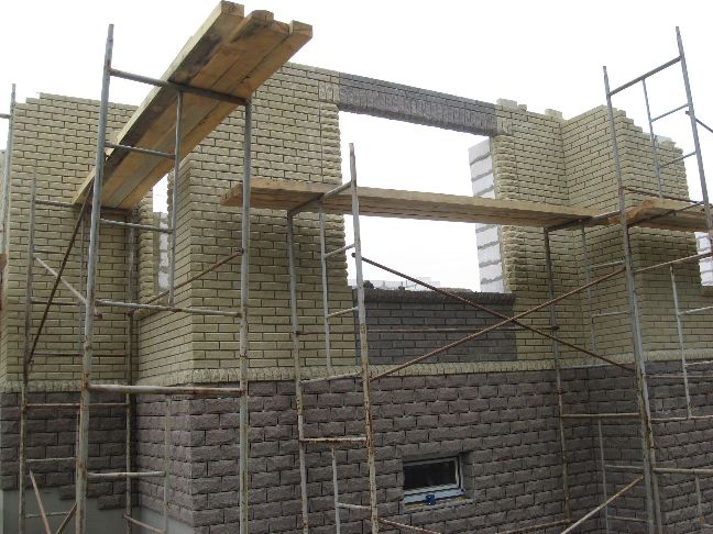

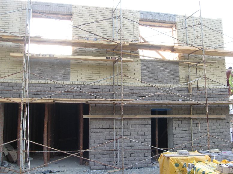

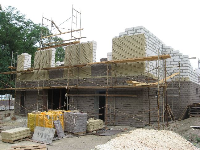

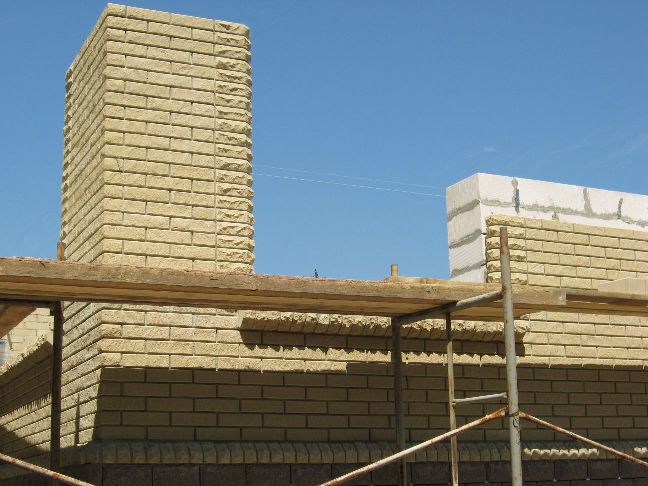

Очень красиво получается! А между облицовочным кирпичём и газоблоком зазор делали или нет? И кто просчитывал количество необходимого кирпича на облицовку?
Обязательно делали, около 5см зазор получился. А кол-во облицовочного кирпича с бригадиром считали. С запасом до полной паллеты. По плитке на цоколь просчитались, но с ней проще - пачки по 10 шт. Только недастающая плитка чуть-чуть с другим оттенком получилась, но кто не занет не должен заметить :)

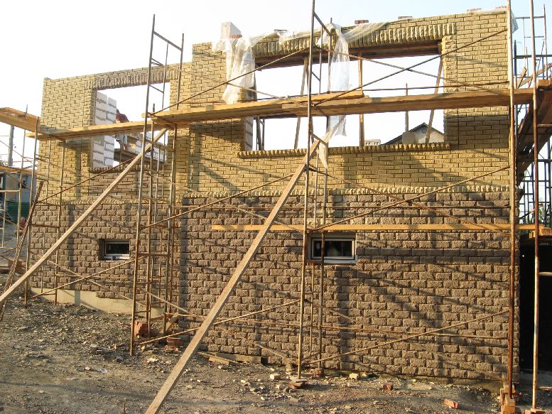

Дверной проем сделали 220Х130, так будет лучше смотреться дверь (по проекту была 210х90)

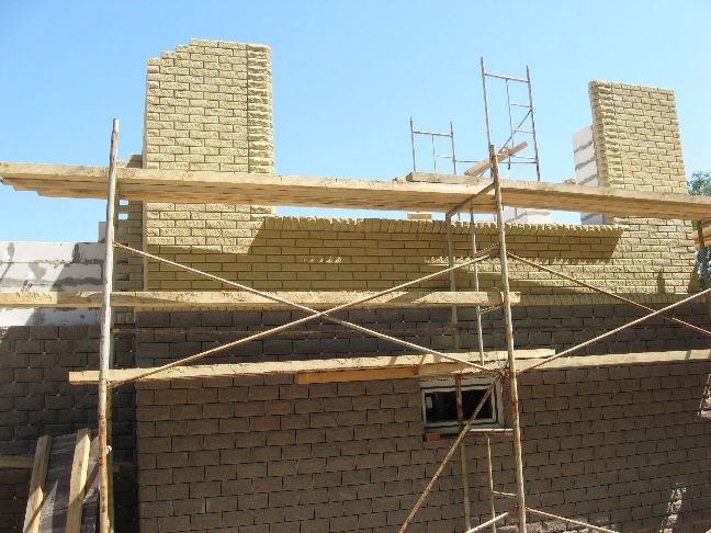

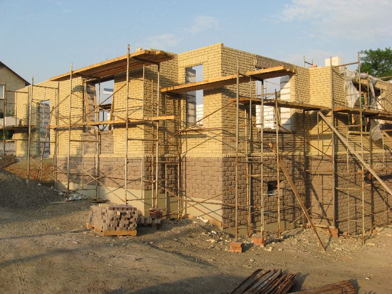

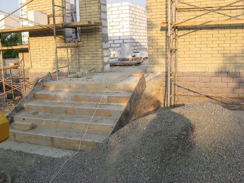

Почти закончили наружные стены первого этажа и залили ступеньки на крыльцо. Уже чуствуется, что это ДОМ! :)
