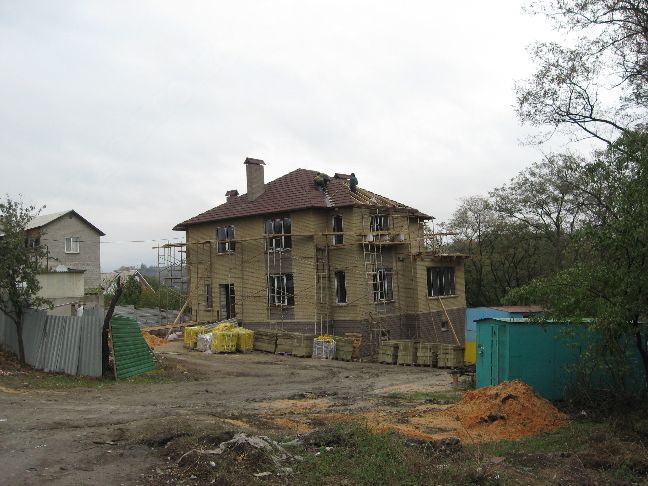

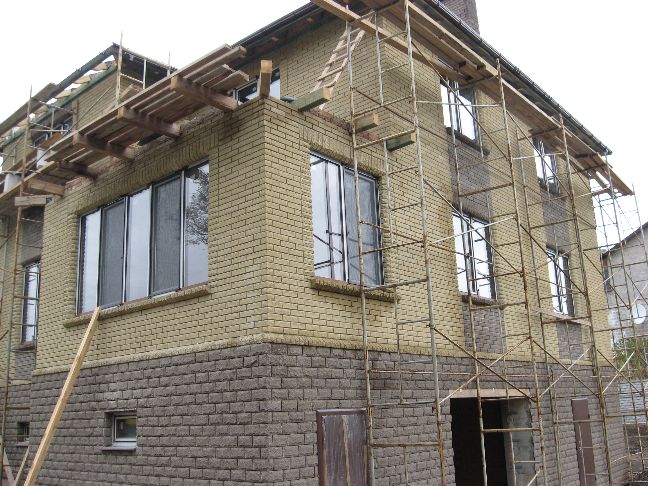

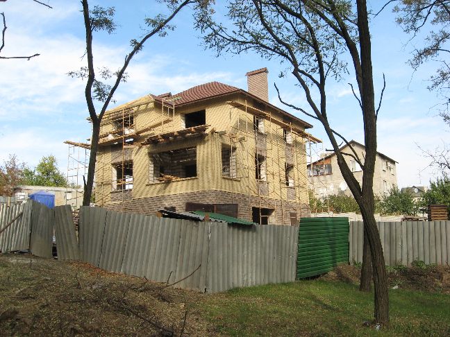

Привез две машины заборных блоков из Крыма ("СтоунТэк"). По цвету очень гармонируют с фаготовским кирпичем. У столбиков, правда, какойто розоватый оттенок
Все-таки решились на стоун-тек? ... я передумал...
А фундамент под этот забор какой планируете?
Негатива по Стоун Тэк не встречал на форуме, поэтому и решился. Тем более что внешне очень даже неплохо смотрится. С учетом, что участок на склоне фундамент, конечно, прийдется делать мощноватый )) Под столбики планирую буром пройти до метра (под столбики на которые въездные ворота будут крепиться наверное все метра полтора). Армирую и заливаю бетоном. А уже после наверное песчанником фундамент обложу

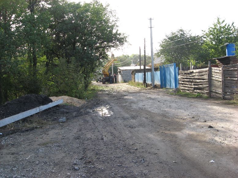

Наконецто начали замену электроопор и проводов. Проплатил больше месяца назад, а РЭС все никак...

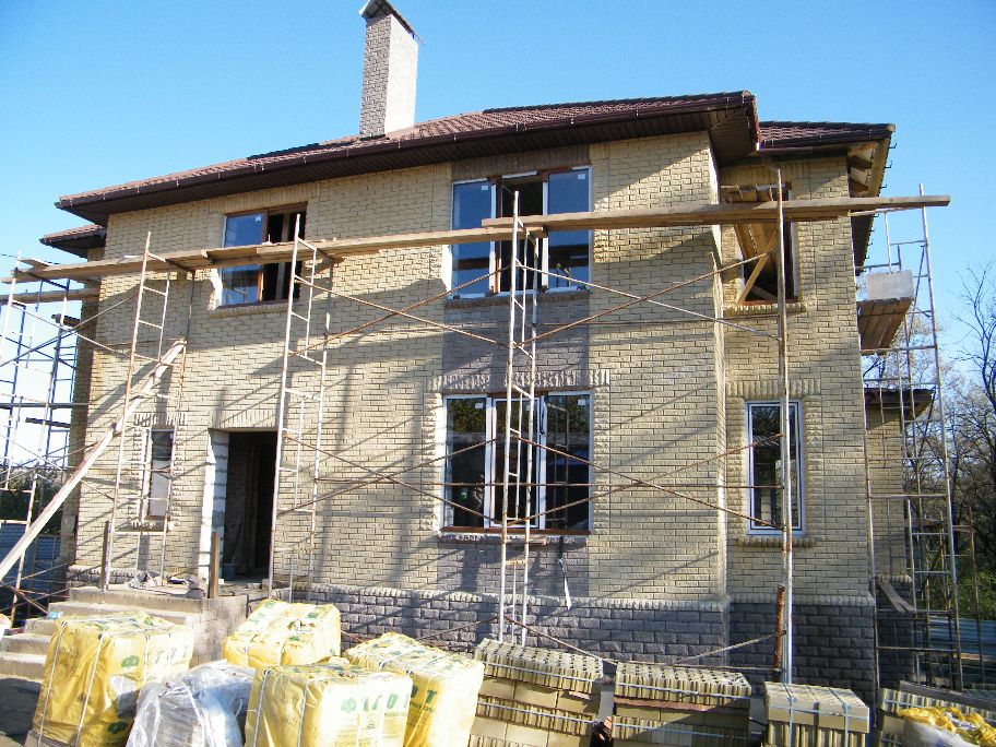

Думаете, что 375 толщины не достаточно? Я считаю, что с запасом положил себе 400мм. Поэтому о дополнительном утеплении не думал. Воздушную прослойку делал посоветовавшись со специалистами (надеюсь). Логика такая: Газоблок и кирпич ложить друг к другу нельзя, возможно появление сырости. Пока технологические отверстия в кладке не делал (в нижней и верхней части дома), но планирую. Отверстия позволят циркулировать воздуху, который будет сушить конденсат (если он будет образовываться)

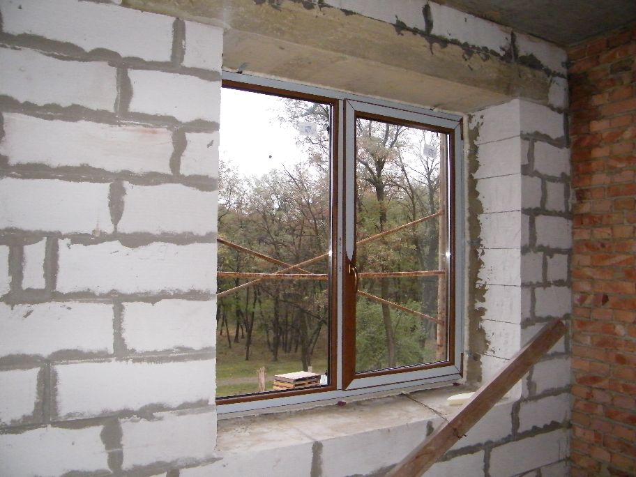

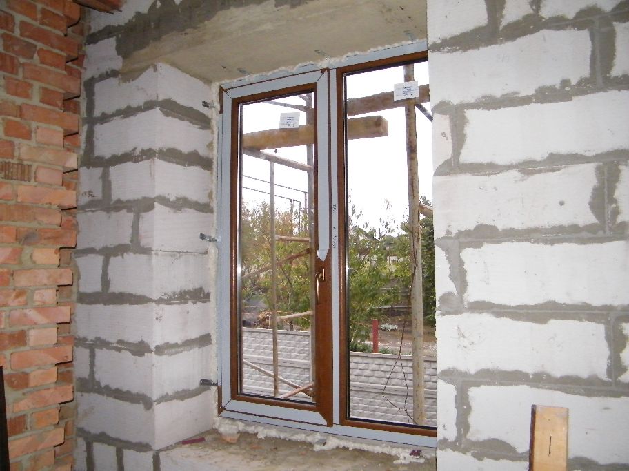

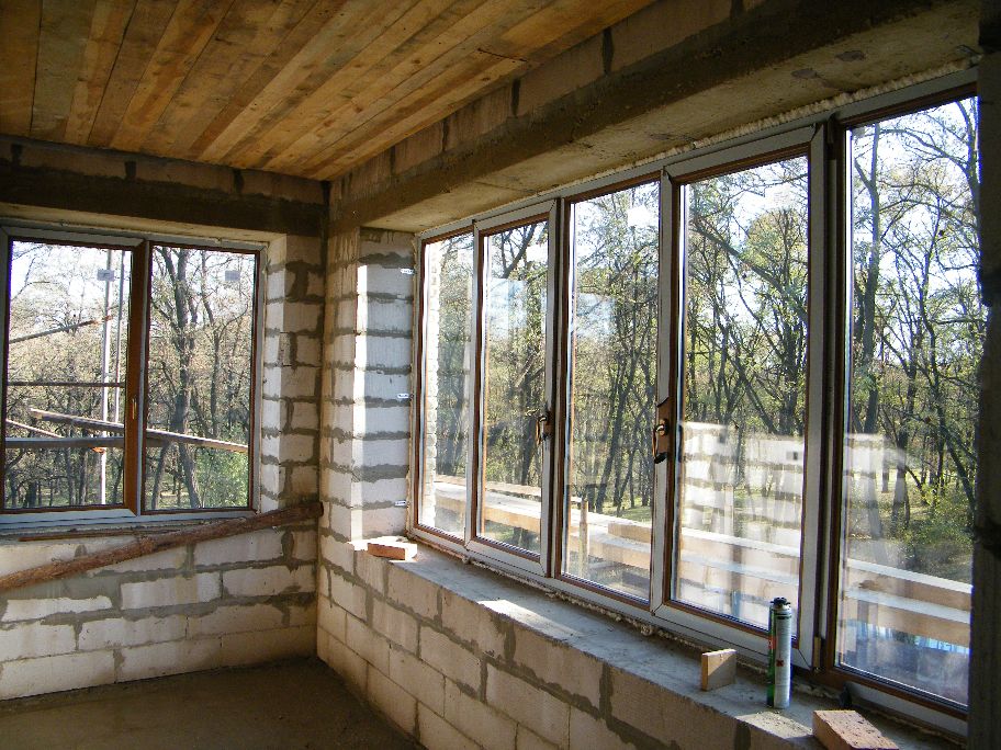

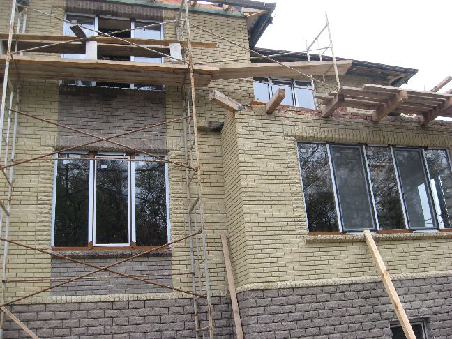

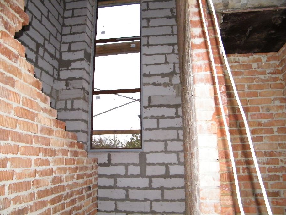

Отошел от формы окон которые были по проекту (в верхней части через 45см должны были быть перемычки) и вот теперь после установки вижу, что поступил очень правильно. Окна получились большие и их форма очень удачно вписалась в общий вид :)
Когда искал фирму изготовитель для каждой подготовил одинаковые требования: Профиль самый лучший по сохранению тепла, с боков профиль должен быть коричневый, золотой дуб с двух сторон, энергосберегающие стекла. И чтоже вы думаете? Разница цен на 19 окон составила почти 49 тыс. грн!!! :shock:
Одна предложила из профиля Кёмерлинг за 102тыс грн, месяц изготовления с дня заказа, вторая (не помню профиль, но как бы не WDS, так как с боков профиль белый) за 107 тыс и это при том, что такие размеры как я хотел они не могли сделать, мол большие, петли не выдержат, изготовление 1,5 месяца. А вот третья, со скидками, из профиля Рехау почти за 59 тыс грн. учитывая все мои пожелания, за две недели. Мой выбор понятен :)
И вот день в день приехели ребята и за два дня поставили мне все окна. Помоему не плохо получилось :)

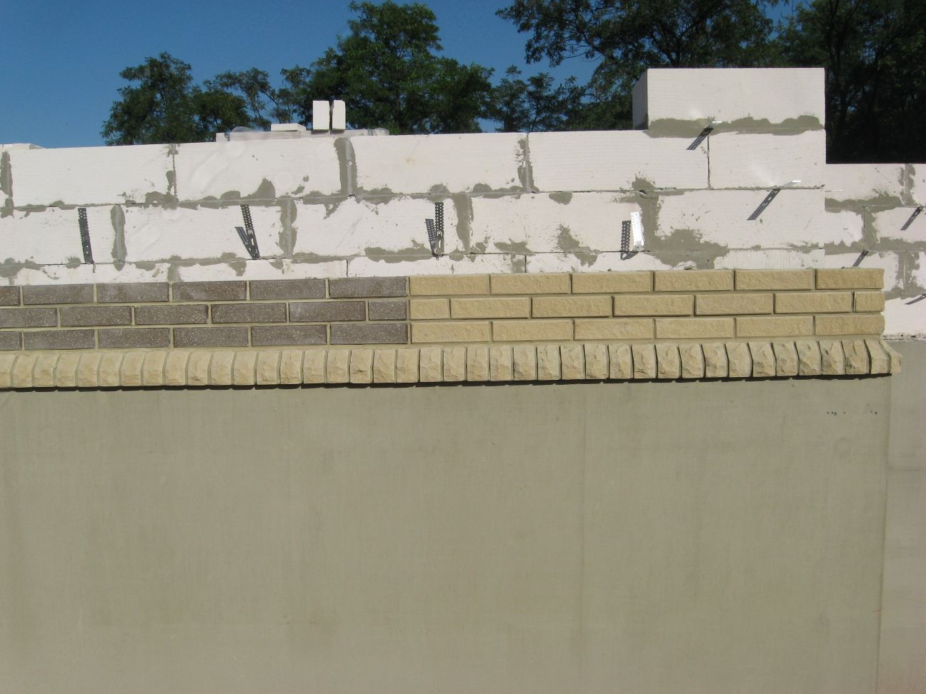

И вопросы по теме.
1. Я видел, что для связи стен с газоблока со стеной из облицовочного кирпича вы использовали перфоленту, можете подсказать какую и какой она толщины (оцинкованная или нет) ?
2. Толщина ленты обычно от 0,7 до 1 мм. А достаточно ли такой толщины для связывания газоблока с кирпичем, не будет ли в дальнейшем проблем с облицовочной стеной ?
3. Как вы ленту крепили к газоблоку и крепили ли вообще ?
4. Вы писали, что воздушный зазор 5 см, а я прочитав много разной информации по вопросу устройства многослойной кладки, нашел информацию, что воздушный зазор не рекомендуется оставлять более 4 см. ?
5. Через сколько рядов газоблоков вы делали перевязку с облицовочной стеной такими связями ?

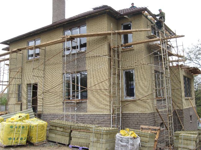

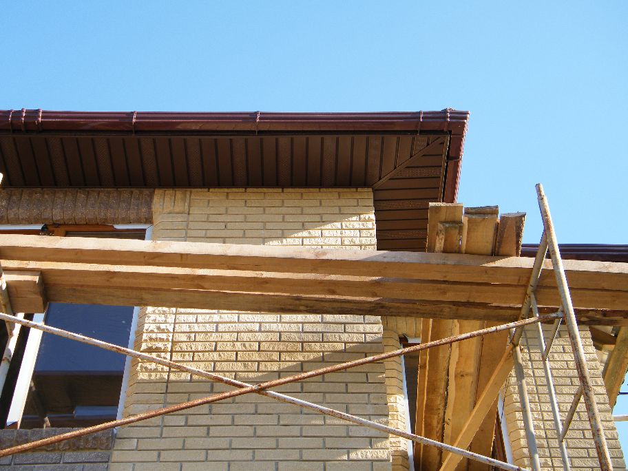

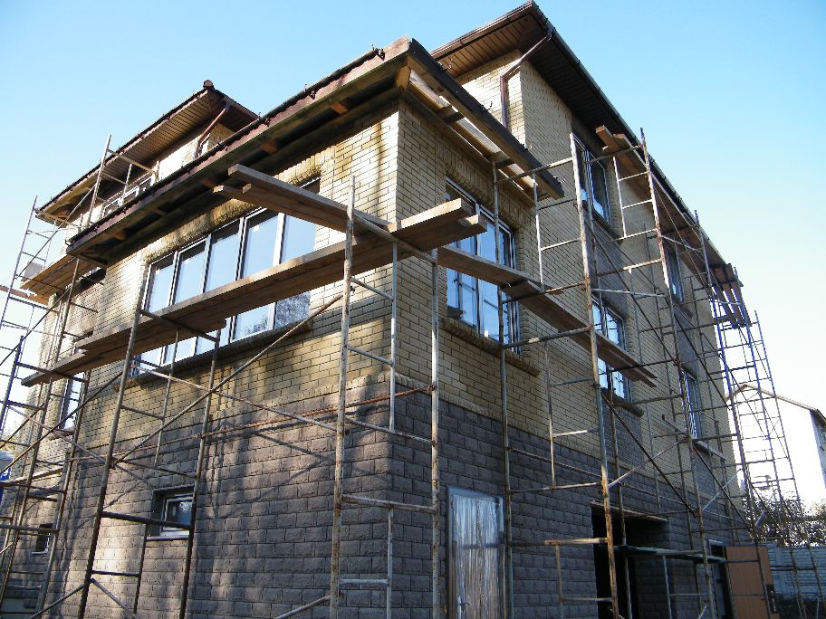

Только вот детали бы разглядеть - как откосы снаружи будете делать и отливы?
И водосточка чьего производства?
И как подшивать снизу будете свес крыши и чем?

1. Да, стену и кирпич связывал оцинковаными пластинами которые используются для крепления гипсокартона. Искал разные варианты, то что встречал на форуме или забраковал (сетку стекловолоконную - мягкая, сетку кладочную - если тонкая мягковатая, если потолще для шва плохо и надо учитывать что шов кладки газоблока часто не совпадает по горизонтали со швом кирпича), или не нашел (у когото читал что в Белгороде покупали специальные пластиковые штыри для связки). Не скажу что выбрал лучший вариант, но другого не нашел :(
2. Не помню сколько её толщина, но думаю что 1мм есть
3. Полосу крепили двумя вариантами, но один вариант дальше первого ряда не пошел. Полосу через одно из отверстий (а их там много) просто прибивали. А вот второй вариант мне понравился больше: В каждом блоке через сантиметров 8-10 прорезали болгаркой небольшую канавку (1-1,5 см), в неё вставляли загнутую полосу. В кирпиче ничего не делали, просто ложили в раствор. Надеюсь, что множество отверстий в полосе всеже будут способствовать устойчивости.
4. Мне тоже хотелось воздушный зазор делать не больше 4 см, но не везде так получилось. Когда ложишь кирпичь не всегда так расчитаешь, чтобы последний на угол вышел тютелька в тютельку. Не обрезатьже его? Вот так и 6 см кое где появились.
5. Не то что на каждый ряд, а на каждый блок газоблока крепилась пластина.
вот нашел у себя фотку... кажись ваша же...
полоски укладываются на ряд блоков сверху (я еще их прибивал гвоздями оцинковаными), потом клей и следующий ряд блоков...
Полосу потом зубами не вырьвешь... только с мясом:(
Моя фотка. И даже видно что некоторые блоки без пластин, а ведь просил же... Недосмотрел

Ближайшие дни скину с фотоаппарата фотографии в компьютер. Уже и подшили крышу снизу, и стоки поставили, с отливами только не ахти получилось, но может так и надо

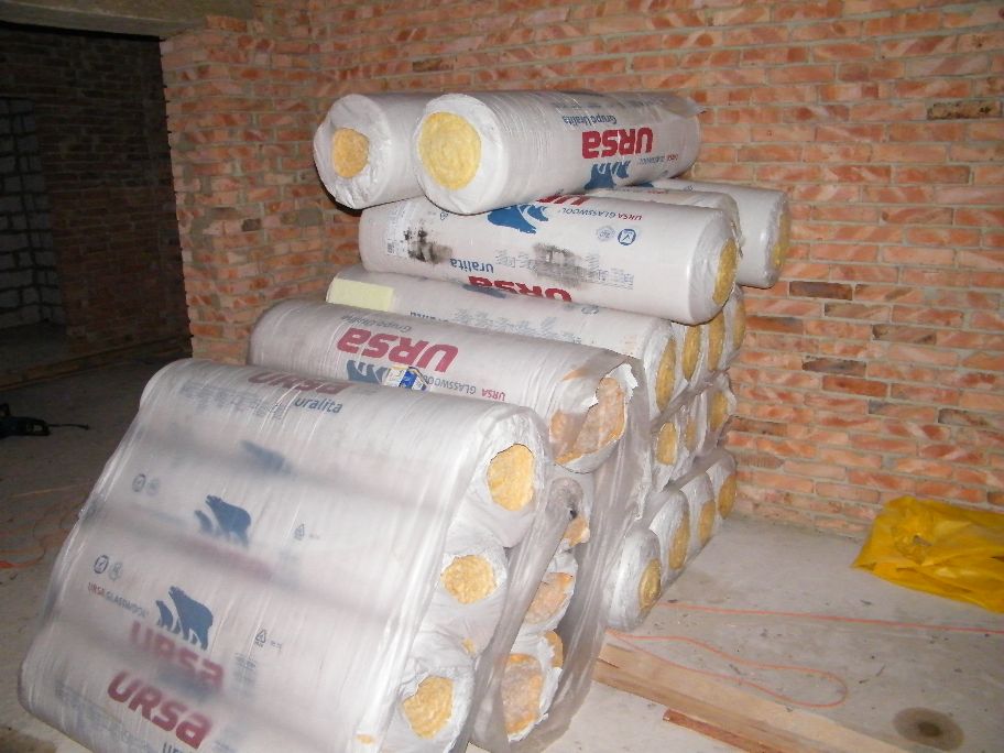

Перебирал разные варианты по утеплению между вторым этажом и чердаком - остановился на стекловате 15см + 5 см, снизу доска 25мм, сверху ходовая 35мм. Надеюсь что такой изоляции будет достаточно
Хотя супруга настаивала на потолочном сайдинге песочного цвета, всеже решили подшивать крышу коричневым сайдингом (о чем сейчас совсем не жалеем)

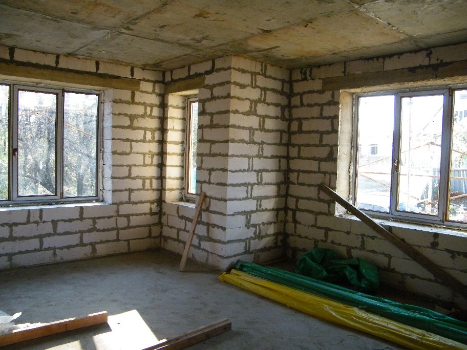

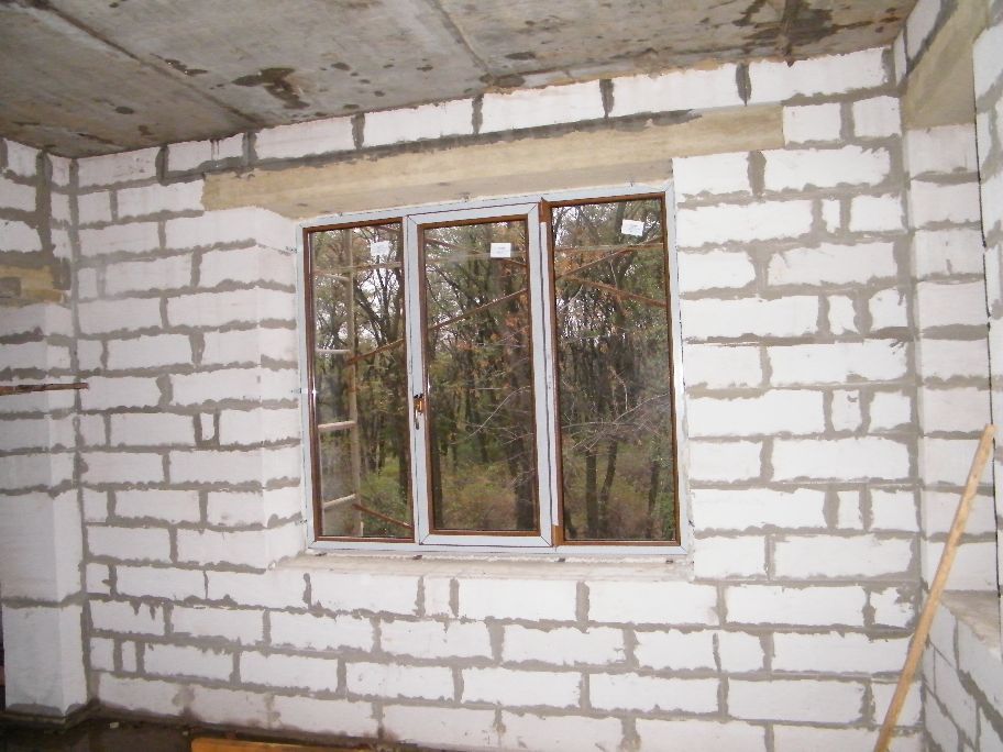

Еще вот такие есть фото окон изнутри: 1) вид из столовой (переделали терасу) и 2) вид из гостинной
