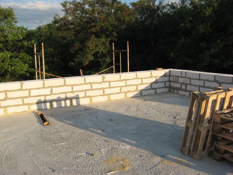

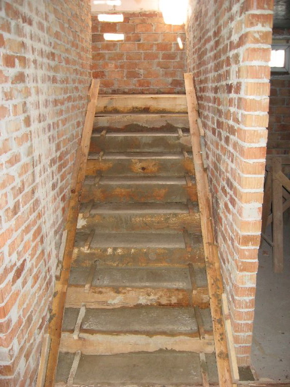

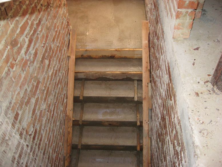

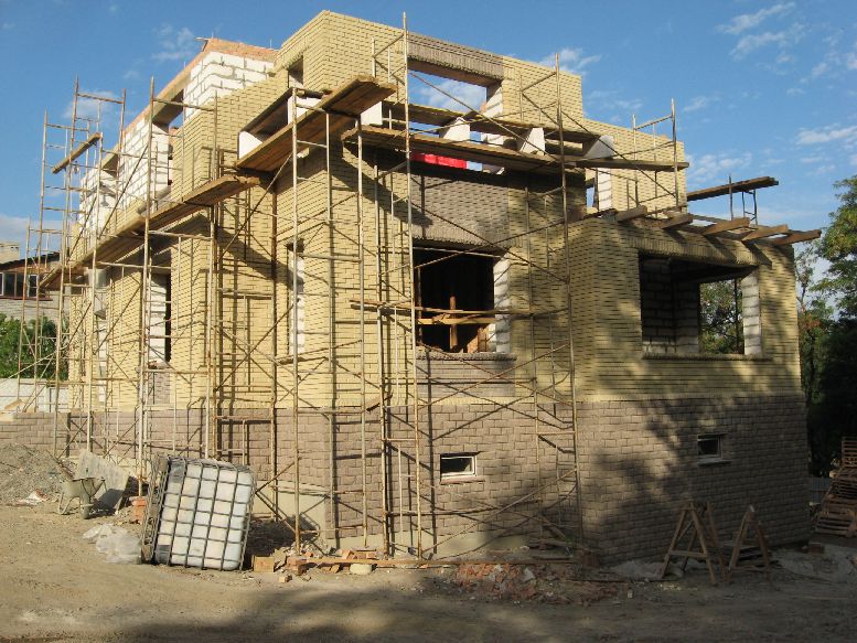

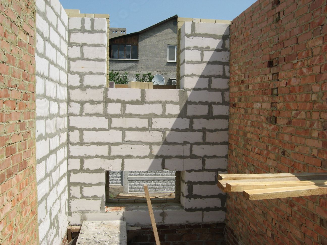

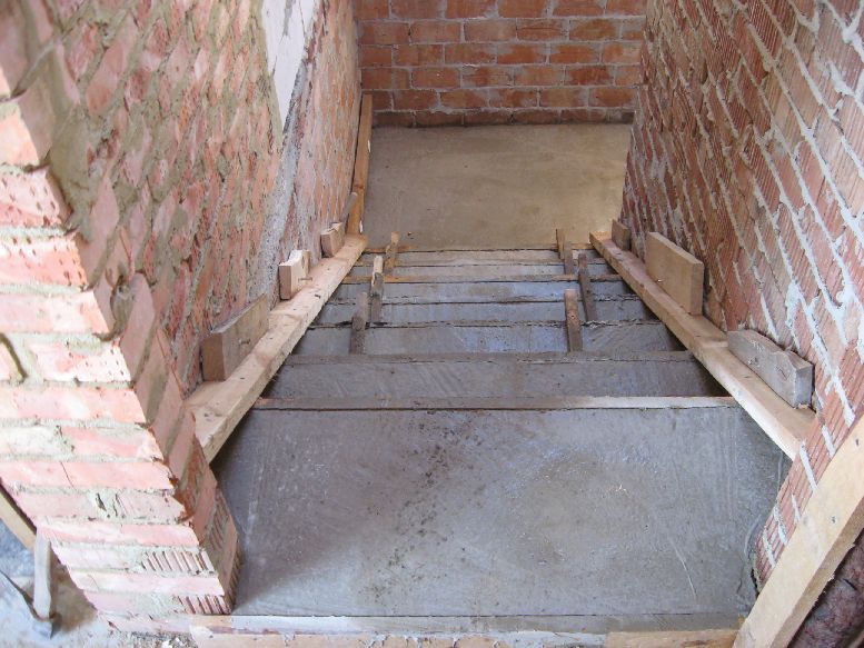

Фото 1 - здесь когдато будет проходить лестица. Маленькое окно в цокольный этаж, а побольше на второй :)
Фото 2 - это кухня с выходом в зимний сад (сад, правда, звучит слишком громко. Планировалась терасса, а в итоге получилась еще одна теплая комната с большущими окнами)
Фото 3 - с северной стороны окна ванной и лестницы

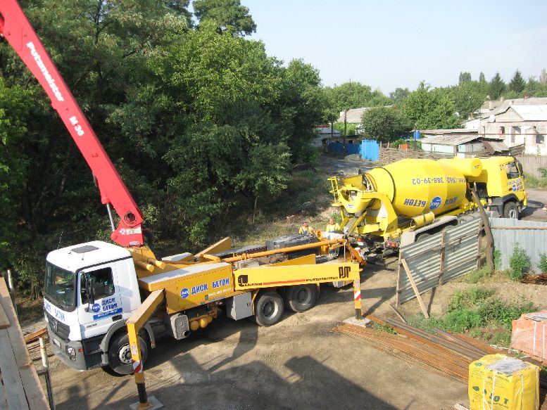

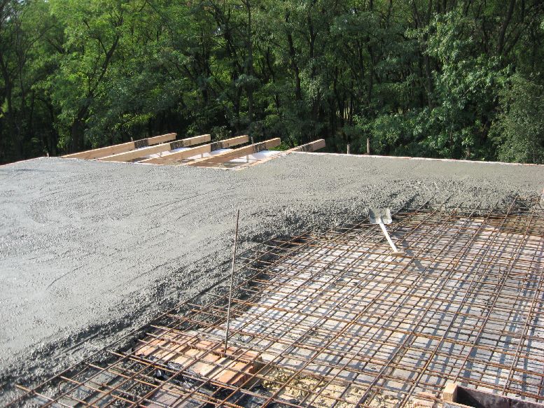

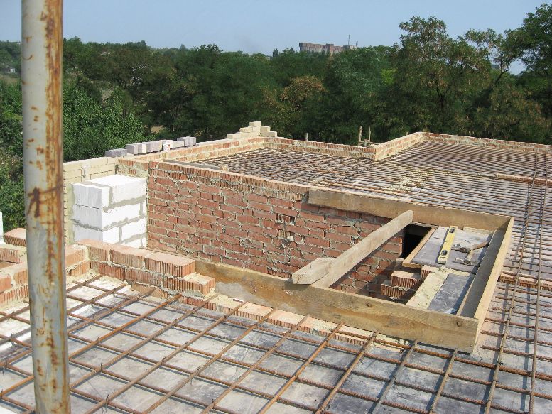

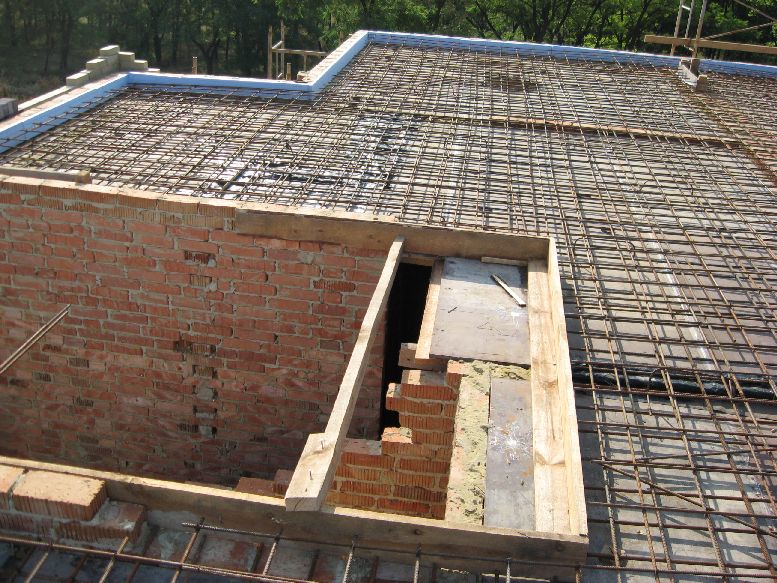

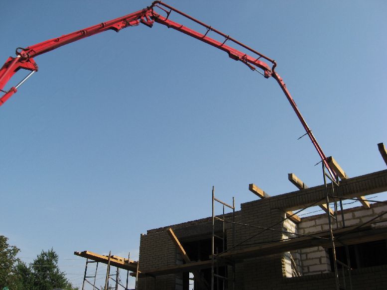

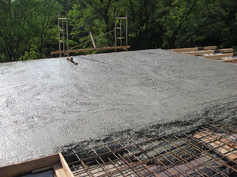

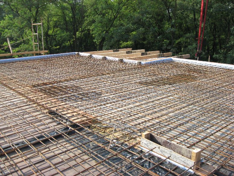

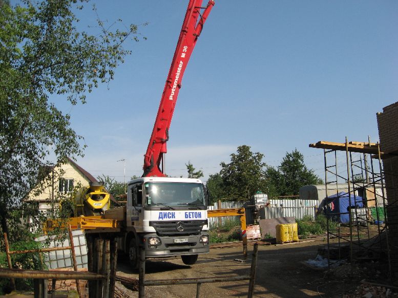

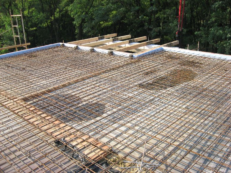

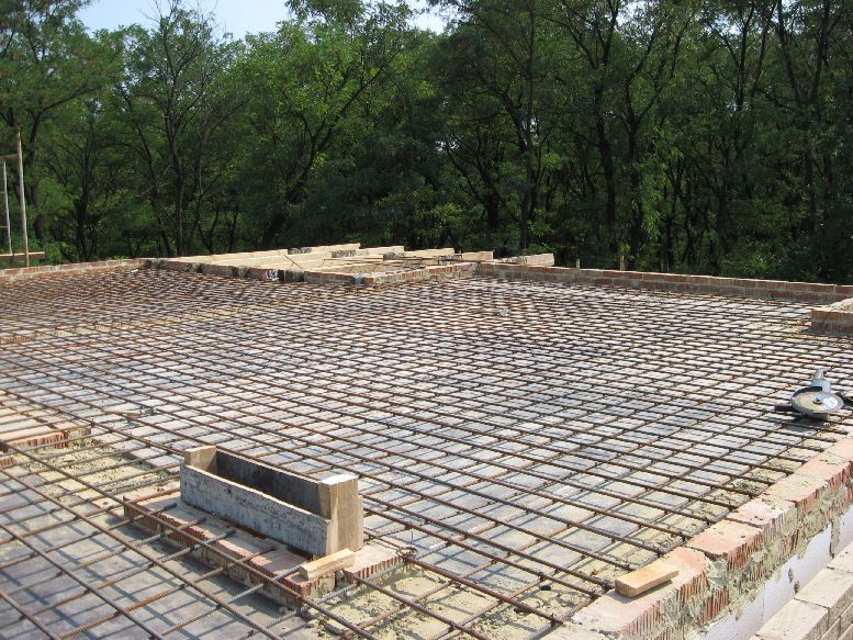

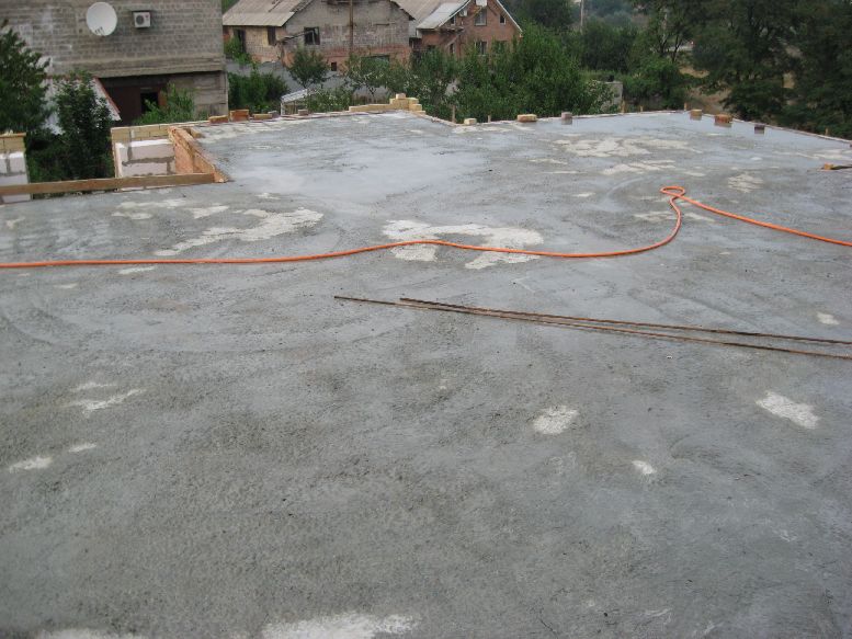

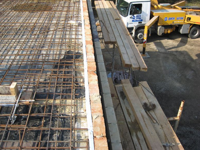

Вяжем арматуру на плиту перекрытия между первым и вторым этажем. Пока первый ряд связали. К утру надо второй успеть, в 9 часов уже бетононасос подадут

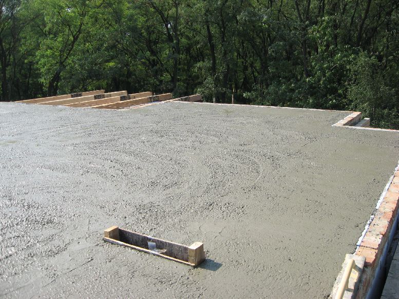

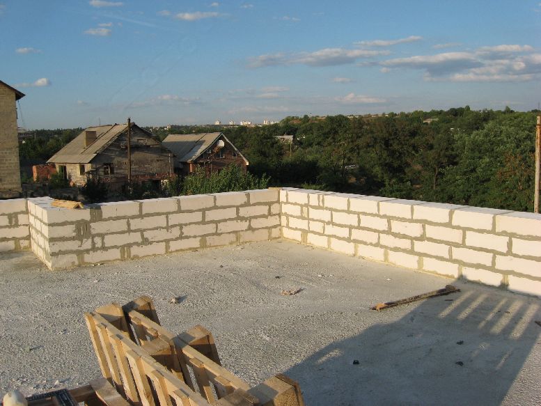

Час работы и перекрытие готово (19 кубов, на всякий случай)
КРАСОТА!!!
Я бетононасосом ни разу не подавал. Вибратором не пользовались?
КРАСОТА!!!
Не пользовались. Хотя мысли его раздобыть были. Отговорил бригадир, мол не те объемы, вибратор больше в промышленном строительстве применяется. Но судя по состоянию перекрытия между цокольным и первым этажем, похоже он прав. Когда сняли опалубку, ни трещин, ни пустот не было

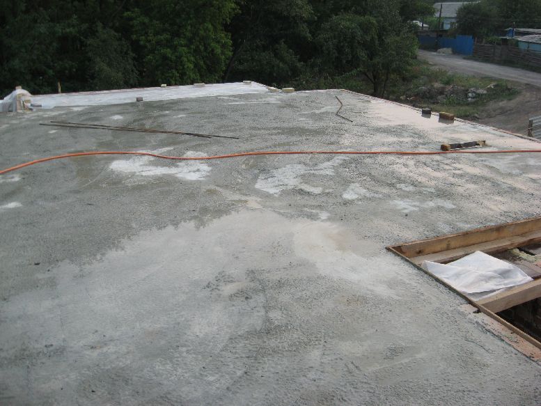

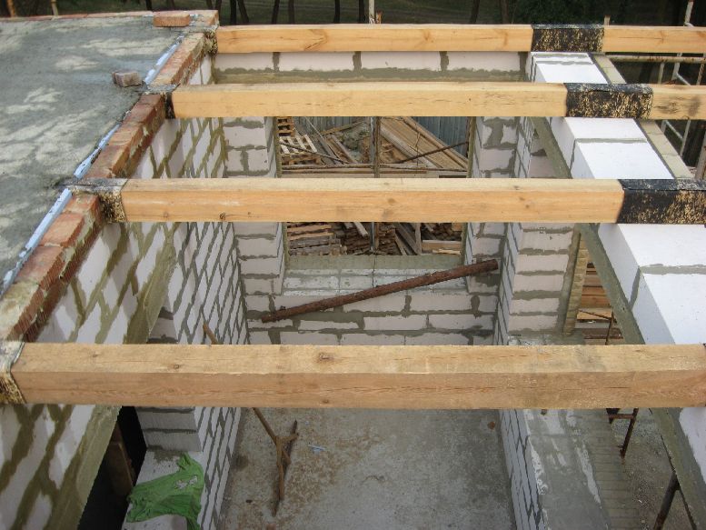

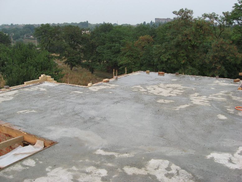

Перекрытие интенсивнно поливаем, хорошо что еще и дождик немного помогает. Поставили балки над терассой. Несколько дней дадим перекрытию выстояться и окрепнуть, а потом будем нагружать и ложить стены
Пока не приехала еще одна фура с газоблоком из Каховки доложили остатки первой партии

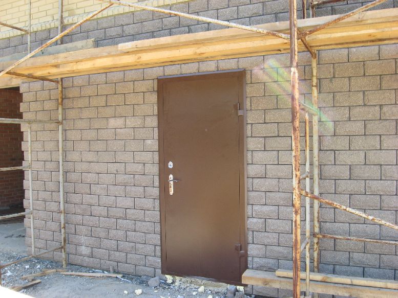

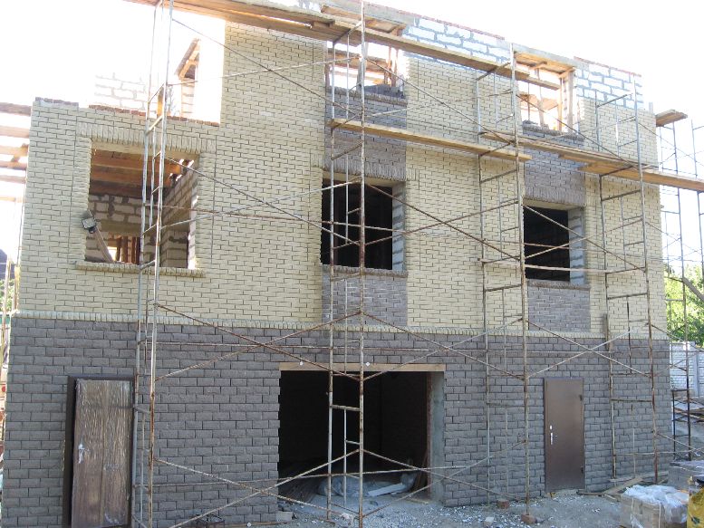

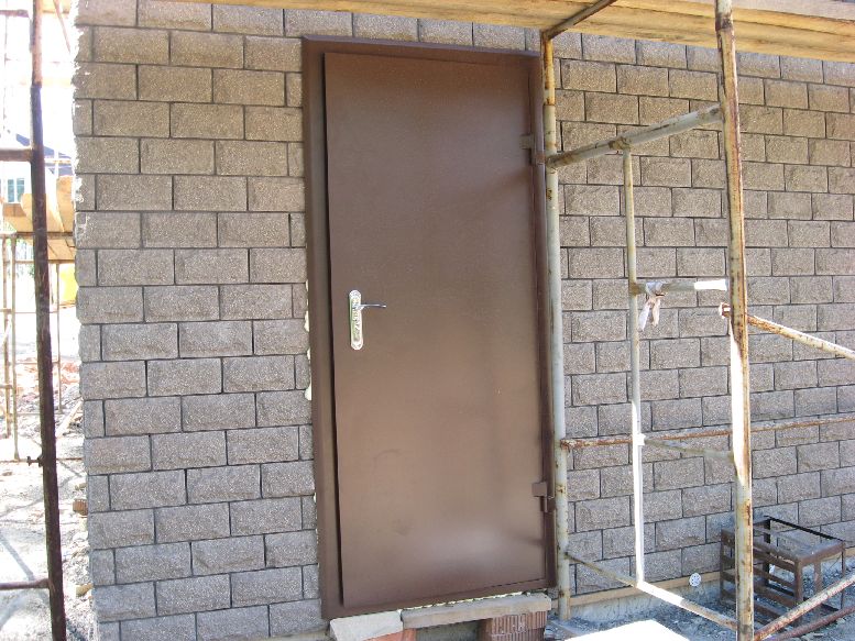

В топочную и кладовую поставили двери. Без особых изысков, но надежные. Надо подумать какие над ними козырьки поставить, а то я както этот момент упустил
мне кажется, что нужно смотреть по тому какая крыша будет..ну чтобы сочеталось архитектурно. Не торопитесь пока с козырьками. Когда крыша станет, козырьки сами на ум прийдут...:)

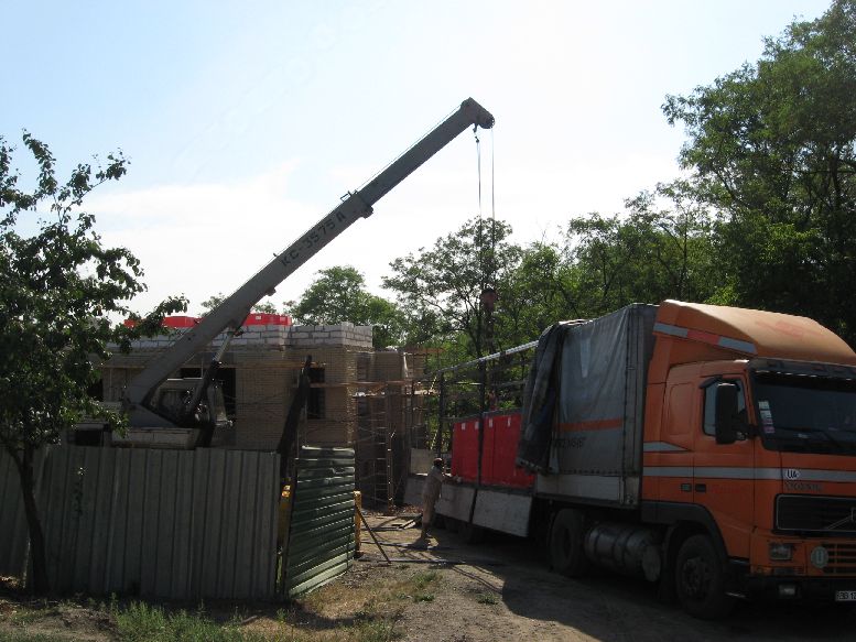

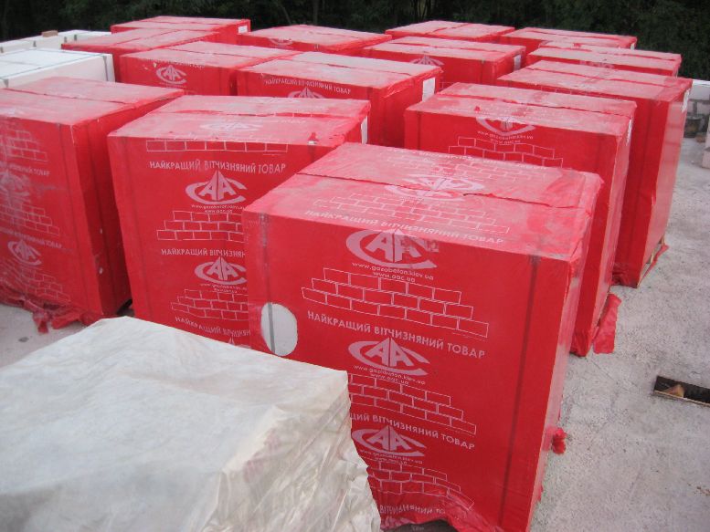

А вот и газоблок привезли. На этот раз пленка на паллетах красная, но блоки такиеже самые, только свеженькие
Александ вы гоните третий этаж? В какую цену сейчас газоблок?
Хочется конечно сказать, что "Это же второй этаж", но на самом деле Вы правы. Цокольный этаж у меня на весь дом, потом первый, а вот сейчас строим второй. И второй этаж даже не мансардный, а будет полный, и в доме предусмотрен холодный чердак. Газоблока купил 62 паллеты по 640 грн куб с доставкой

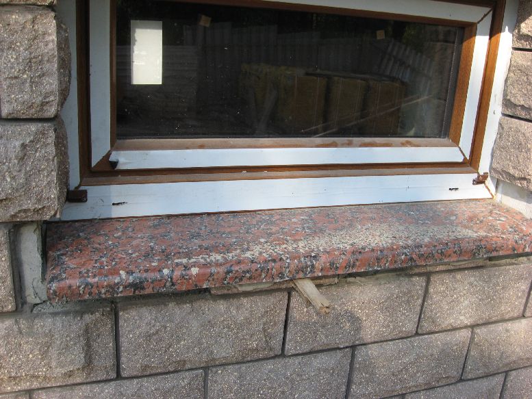

В цокольный этаж на окна поставил гранитные отливы. Оно конечно красиво, но не хочется гранитом увлекаться, все же фонить может. Хотя коллега по работе из гранита и тратуарные дорожки повыкладывал у себя

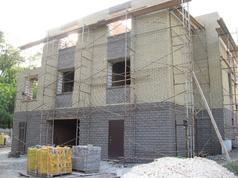

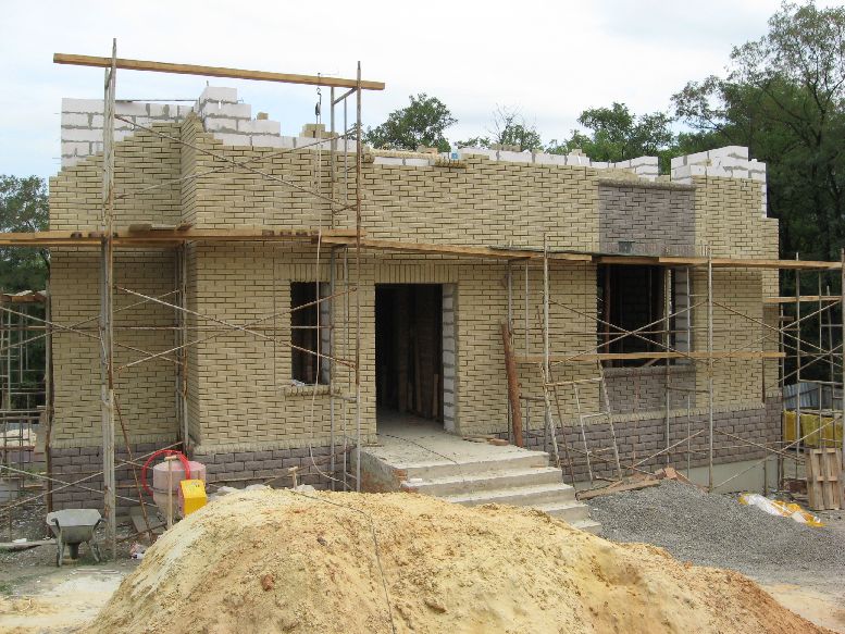

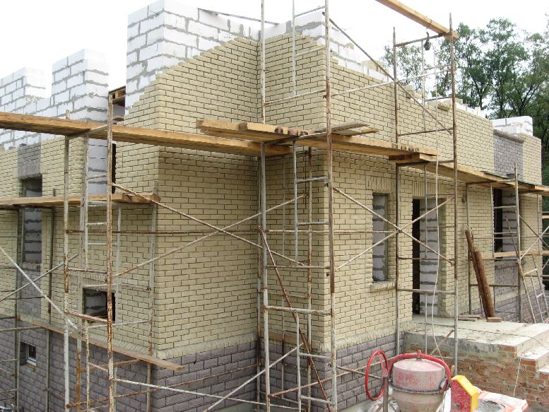

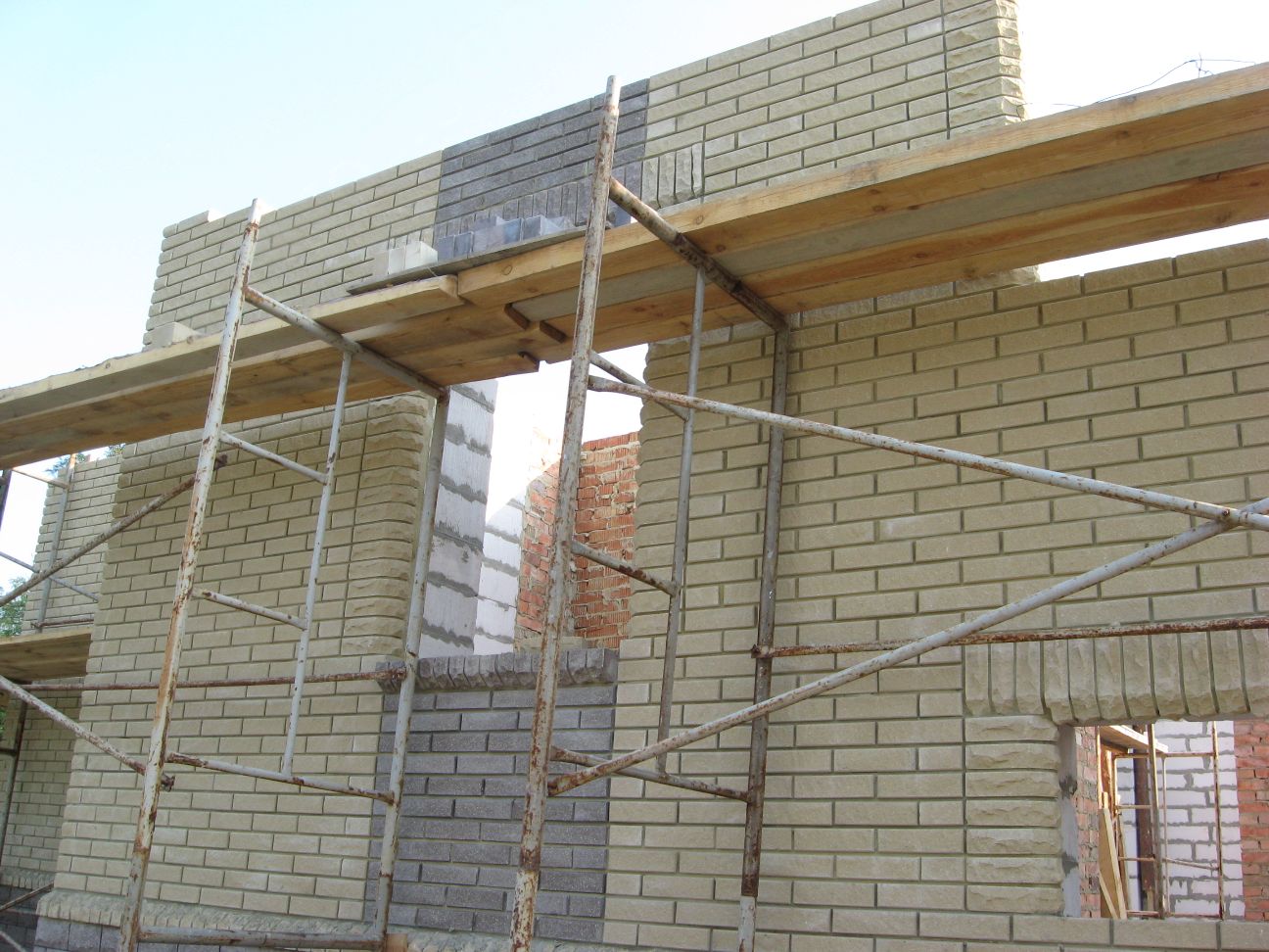

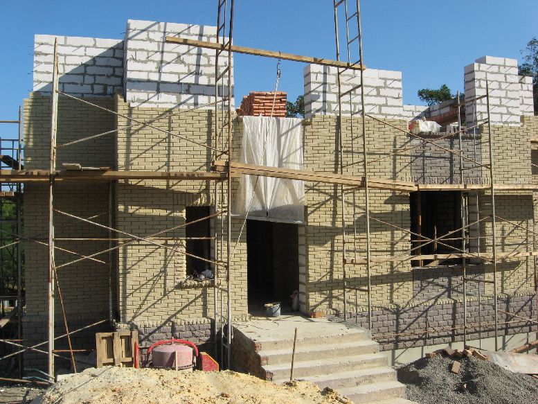

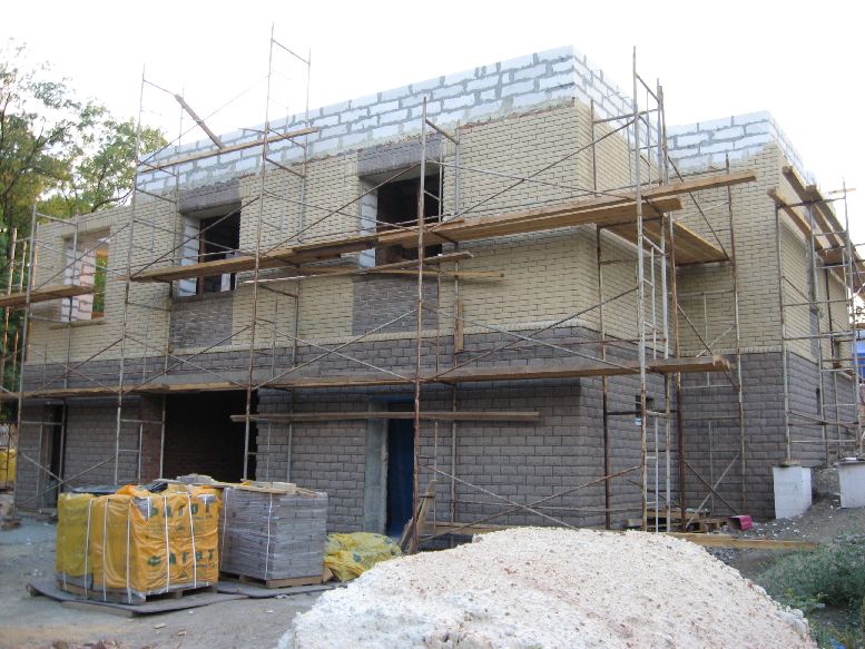

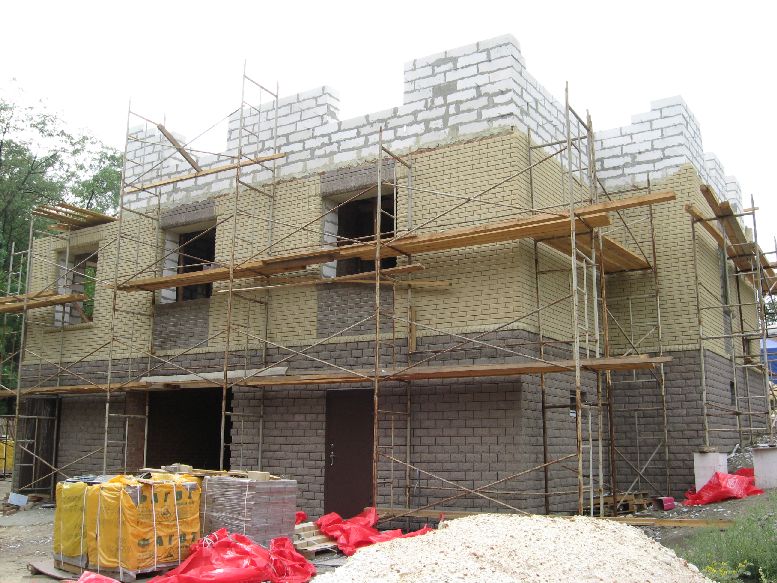

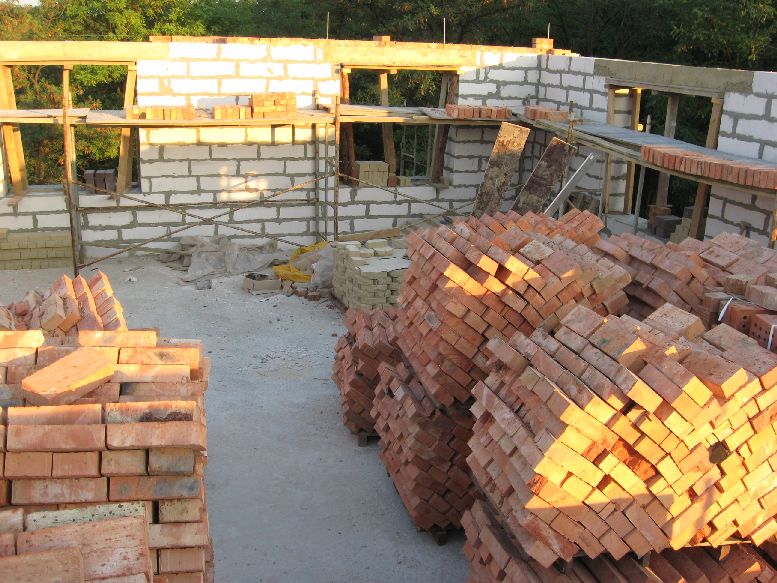

Еще немного и закончим наружные стены на втором этаже. А пока подали рядовой кирпич на верх, т.к. сразу будем начинать простенки ложить

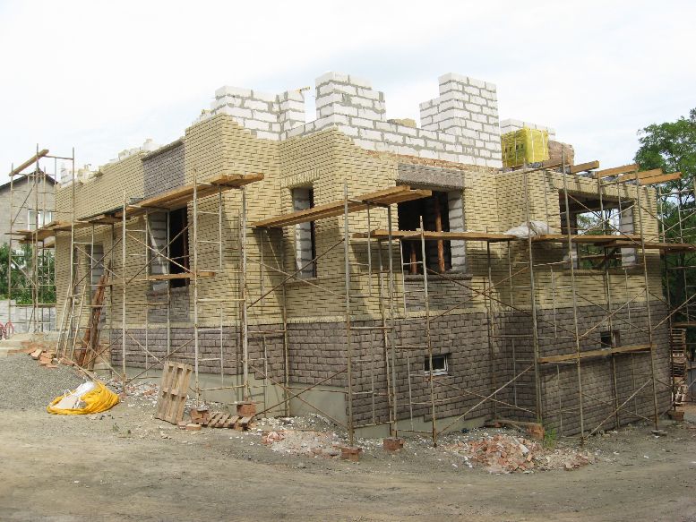

Вот почти и готовы наружные стены. На день-два еще работы со стороны фасада, дня три по внутренним перегородкам и можно будет переходить к мотажу кровли
Бодренько идете! Симпатичный дом, только большой очень, как по мне.
Осень хорошая, сухая, да и зиму не сильно холодную обещат - кровлю можно сразу и ставить, повезло! :)
