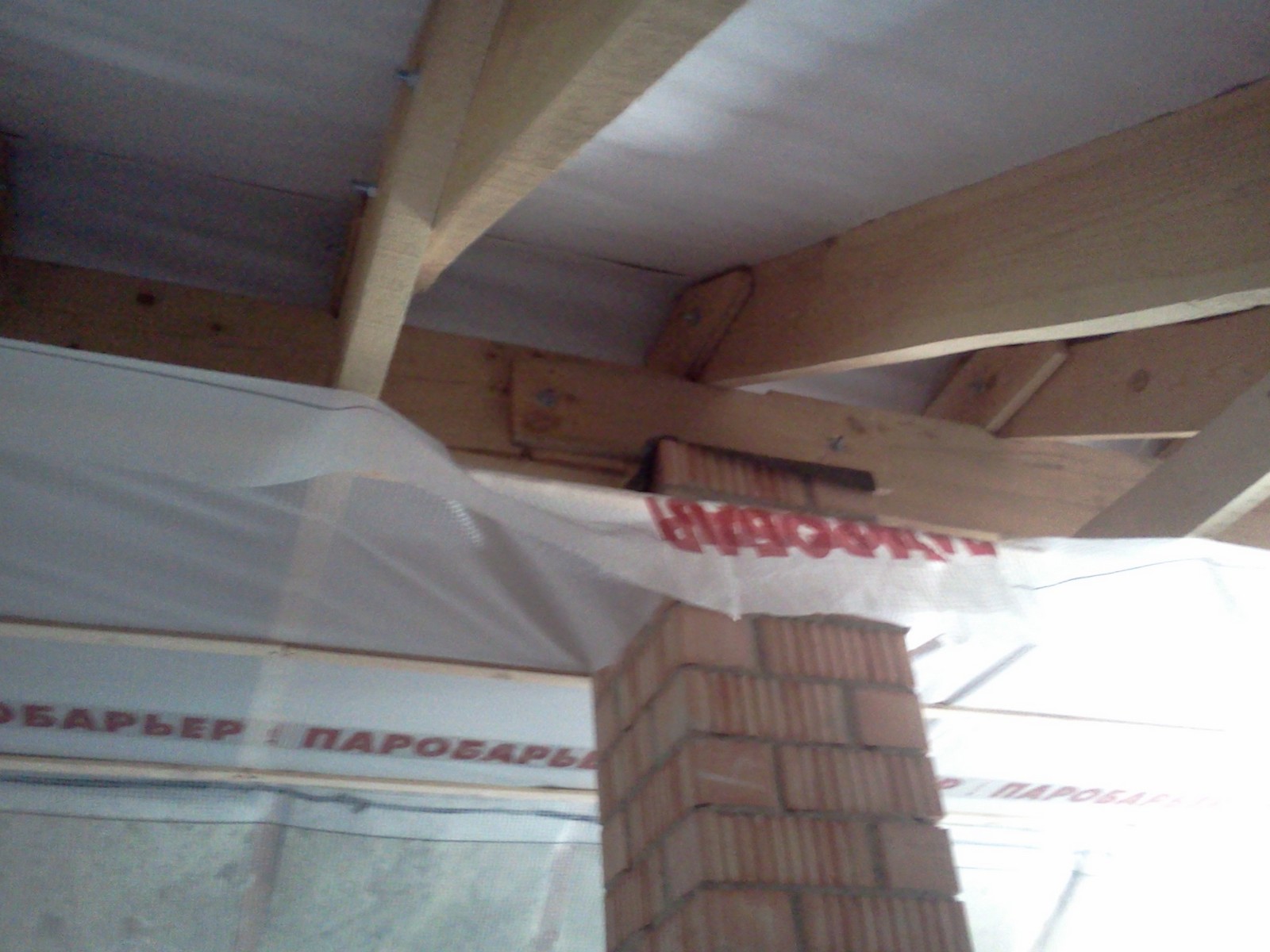

Фото нет - это видео снимать нужно:)
Взяли лист ваты шириной 60см - вставили между стропил (59 см.), а он не плотно "сидит" - прогибается и падает через пару секунд.
Вата, по идее, должна расправиться после упаковки, этого не произошло.
Может партия такая была неудачная. Нужно было пару пробных упаковок взять.
На фото слева внизу видно, как вата под своим весом немного опускается за плоскость стропил, хотя ее поддерживает паробарьер.
Подбивали потом большем количеством рейки, чем расчитывали.
Это все рабочие моменты - ничего страшного. Так как мансарда обживается поэтапно (нет еще подшивки г/к), могу наблюдать картину во времени.
