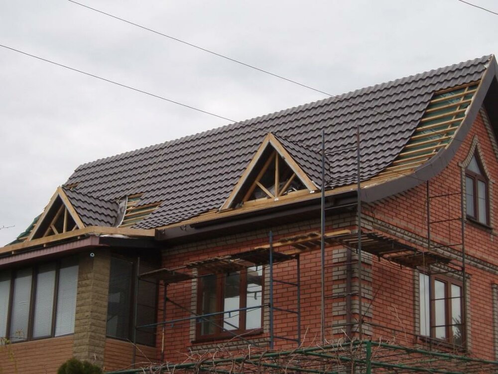

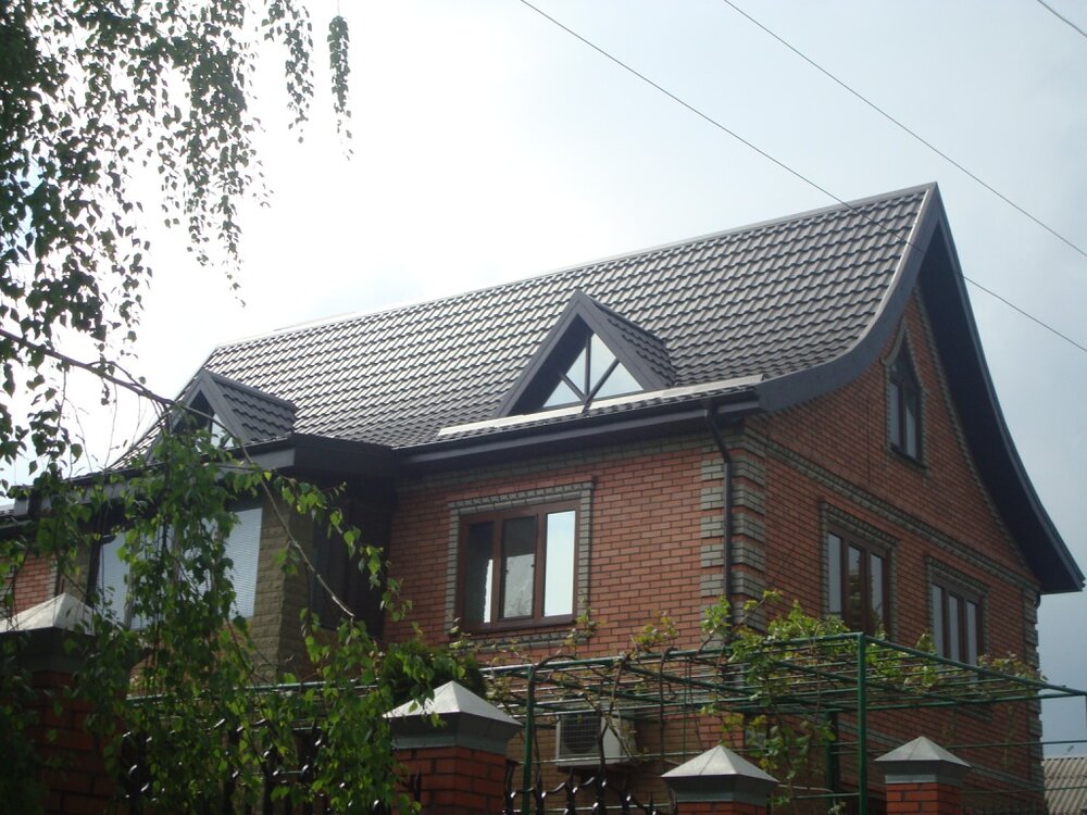

rann Опубліковано: 15 червня 2010 Поділитись Опубліковано: 15 червня 2010 Раз пошла такая пьянка... Ruukki Finnera Посилання на коментар Поділитися на інших сайтах More sharing options...
rann Опубліковано: 15 червня 2010 Поділитись Опубліковано: 15 червня 2010 Обратите внимание, скаты с радиусом... 5 Посилання на коментар Поділитися на інших сайтах More sharing options...
aidback Опубліковано: 15 червня 2010 Поділитись Опубліковано: 15 червня 2010 Обратите внимание, скаты с радиусом... зачет однозначно Посилання на коментар Поділитися на інших сайтах More sharing options...
Sharkan Опубліковано: 15 червня 2010 Поділитись Опубліковано: 15 червня 2010 Обратите внимание, скаты с радиусом... Ага, толково сделано. Это ответ всем кто говорил что металочерепицу гнуть нельзя! :D Посилання на коментар Поділитися на інших сайтах More sharing options...
Gidra Опубліковано: 15 червня 2010 Поділитись Опубліковано: 15 червня 2010 Ага, толково сделано. Это ответ всем кто говорил что металочерепицу гнуть нельзя! :D Да..действительно....Хотя и не представляю, как это сделано....У нее ведь " ребра жесткости " есть..... Посилання на коментар Поділитися на інших сайтах More sharing options...
Крышник Опубліковано: 16 червня 2010 Поділитись Опубліковано: 16 червня 2010 Ага, толково сделано. Это ответ всем кто говорил что металочерепицу гнуть нельзя! :D Вопрос какой радиус.Тут малый радиус и напряжение профиля. Посилання на коментар Поділитися на інших сайтах More sharing options...
rann Опубліковано: 16 червня 2010 Поділитись Опубліковано: 16 червня 2010 Основная фишка Финнеры в том, что это модульная металлочерепица, и гнуть ее ненужно . 2 Посилання на коментар Поділитися на інших сайтах More sharing options...
Геник Опубліковано: 16 червня 2010 Поділитись Опубліковано: 16 червня 2010 Все равно класс! Посилання на коментар Поділитися на інших сайтах More sharing options...
Sharkan Опубліковано: 16 червня 2010 Поділитись Опубліковано: 16 червня 2010 Основная фишка Финнеры в том, что это модульная металлочерепица, и гнуть ее ненужно . Ага....так вот в чем фишка Новшество от Рууки. :D Интересно...интересно... Посилання на коментар Поділитися на інших сайтах More sharing options...
Крышник Опубліковано: 17 червня 2010 Поділитись Опубліковано: 17 червня 2010 Основная фишка Финнеры в том, что это модульная металлочерепица, и гнуть ее ненужно . Я знаю,и гонты находятся под малым углом к друг другу,т.е. упираются один в другой под малым углом,и кромка металла,благодаря тепловому сужению/расширению и подвижкам крыши(а деревянная стропилка всегда будет чуть двигаться)елозит по плоскости нижестоящего гонта. П.С.Меня всегда поражало настойчивое желание людей сделать конструктив(или применить) так,как хочецца из материалов таких,как хочецца,вопреки предназначению разработанному производителями или придумать им новое применение. П.П.С.Но....Каждый делает дом своей мечты из своих мечт. Посилання на коментар Поділитися на інших сайтах More sharing options...

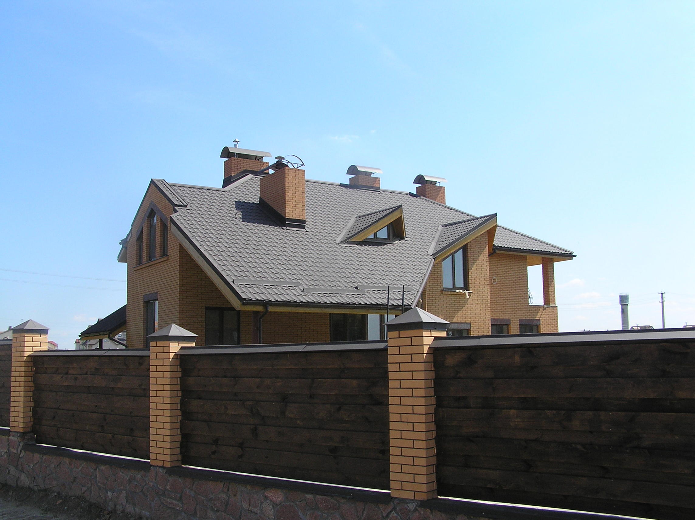

rann Опубліковано: 17 червня 2010 Поділитись Опубліковано: 17 червня 2010 Предлагаю в этой ветке продолжить выкладывать фото крыш. Посилання на коментар Поділитися на інших сайтах More sharing options...
brw Опубліковано: 17 червня 2010 Автор Поділитись Опубліковано: 17 червня 2010 Предлагаю в этой ветке продолжить выкладывать фото крыш. убили двух зайцев... и крышу и забор.... Посилання на коментар Поділитися на інших сайтах More sharing options...

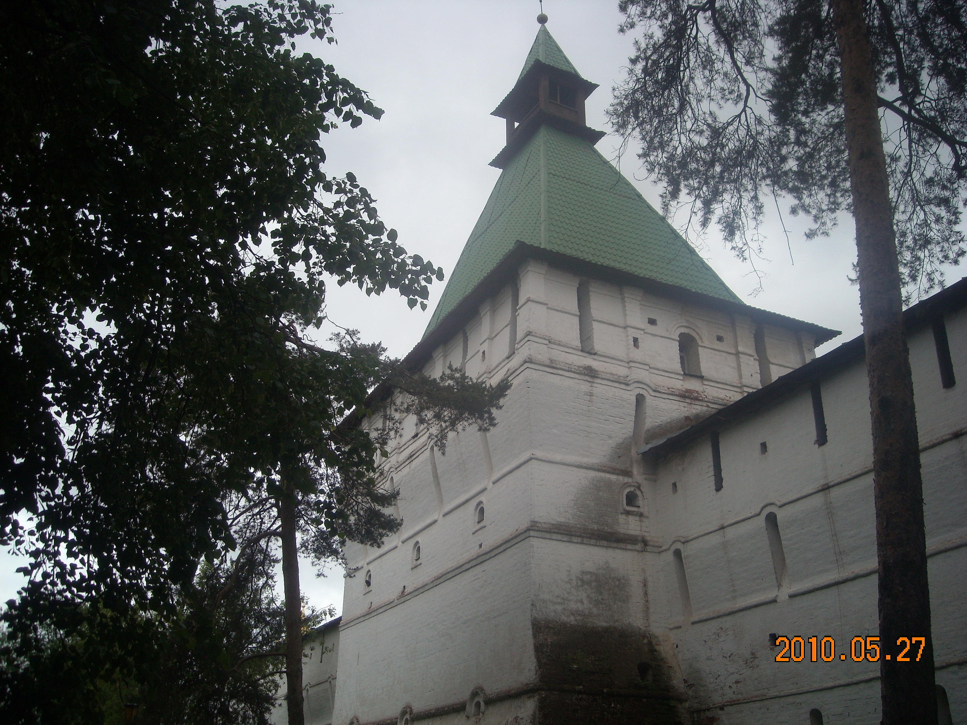

MWer Опубліковано: 18 червня 2010 Поділитись Опубліковано: 18 червня 2010 Одна из башен Сергиев-Посадской лавры, туристический объект в подмосковье. Металлочерепица (делал не я! ) фото к сожалению загрузилось в уменьшеном формате, деталей не видно, жаль... Посилання на коментар Поділитися на інших сайтах More sharing options...
