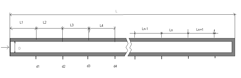

whisker Опубліковано: 13 червня 2010 Поділитись Опубліковано: 13 червня 2010 Инженеры-гидравлики на форуме есть? Нужна ваша помощь в решении такой задачи. Хочу сделать поливку по такой системе : в междурядье по длине ряда кладется труба. С одного торца подается вода с поливочного шланга,второй заглушен. По всей длине трубы на одной линии насверлены отверстия на равном расстоянии друг от друга. Диаметры отверстий разные, но рассчитаны так, чтобы количество воды ,вытекаемое через каждое, т.е расход ,был одинаковым. Как рассчитать диаметры отверстий, зная диаметр трубы, длину трубы, расстояние между отверстиями и давление воды? Посилання на коментар Поділитися на інших сайтах More sharing options...

whisker Опубліковано: 14 червня 2010 Автор Поділитись Опубліковано: 14 червня 2010 С пластиковай трубой не получится, нужна делать очень маленькие отверстия точного диаметра, и отверстия не в один миллиметр а меньше, ... Вот я и хочу убедиться в этом или противоположном чисто математически, рассчитав по формулам. Видимо придется лопатить справочники по гидравлике и искать типовые решения гидравлических задач. Посилання на коментар Поділитися на інших сайтах More sharing options...

whisker Опубліковано: 15 червня 2010 Автор Поділитись Опубліковано: 15 червня 2010 нашел кажется что Вы ищете читайте (есть фото) (ссылка устарела) и Капельное орошение: за и против Спасибо,конечно,за участие. Но не это. Мне просто нужно рассчитать диаметры отверстий. Я знаю,что можно прилепить кучу капельниц и ими отрегулировать одинаковый расход из каждой струйки. Кстати,в тех ветках кто-то с сожалением заметил,что рассчитать одинаковый расход невозможно. Мне вот интересно,почему? Люди считают сложнейшие мостовые конструкции,в космос летают, а простую гидравлическую задачу не могут. Кажется, я неправильно тему назвал, а народ думает: что он хочет? Посилання на коментар Поділитися на інших сайтах More sharing options...
ШуRik Опубліковано: 17 червня 2010 Поділитись Опубліковано: 17 червня 2010 Спасибо,конечно,за участие. Но не это. Мне просто нужно рассчитать диаметры отверстий. Я знаю,что можно прилепить кучу капельниц и ими отрегулировать одинаковый расход из каждой струйки. Кстати,в тех ветках кто-то с сожалением заметил,что рассчитать одинаковый расход невозможно. Мне вот интересно,почему? Люди считают сложнейшие мостовые конструкции,в космос летают, а простую гидравлическую задачу не могут. Кажется, я неправильно тему назвал, а народ думает: что он хочет? попробуйте кусок пороллона между рядами закопать, а конец вывести над землей и его поливать. Он под землей влагу равномерно будет сам отдавать Посилання на коментар Поділитися на інших сайтах More sharing options...
Diver Опубліковано: 18 червня 2010 Поділитись Опубліковано: 18 червня 2010 Люди считают сложнейшие мостовые конструкции,в космос летают, а простую гидравлическую задачу не могут. Кажется, я неправильно тему назвал, а народ думает: что он хочет? вряд ли кто подскажет. Этого не делал никто, есть более простые решение и готовые решение - которые продаются в виде шлангов Пробуйте методом проб и ошибок, думаю очень скоро найдете компромиссное решение, или вовсе откажетесь от затеи Посилання на коментар Поділитися на інших сайтах More sharing options...
EAS Опубліковано: 18 червня 2010 Поділитись Опубліковано: 18 червня 2010 Мне просто нужно рассчитать диаметры отверстий думаю что проще будет методом "научного тыка":D, т.е. берем трубу длиной 1м и каждые 5см сверлим на 0.2мм больше (меньше) - проводим испытание - обязательно будет хотя бы 2 одинаковые струйки (если будет больше одинаковых, то вообще КЛАСС) - делаем выводы и пересчитываем на всю нужную длину трубы. П.С. думаю что на форуме инженеров-гидравликов мАло..., да и не будут они этим "страдать" даже если знают как это рассчитать Посилання на коментар Поділитися на інших сайтах More sharing options...

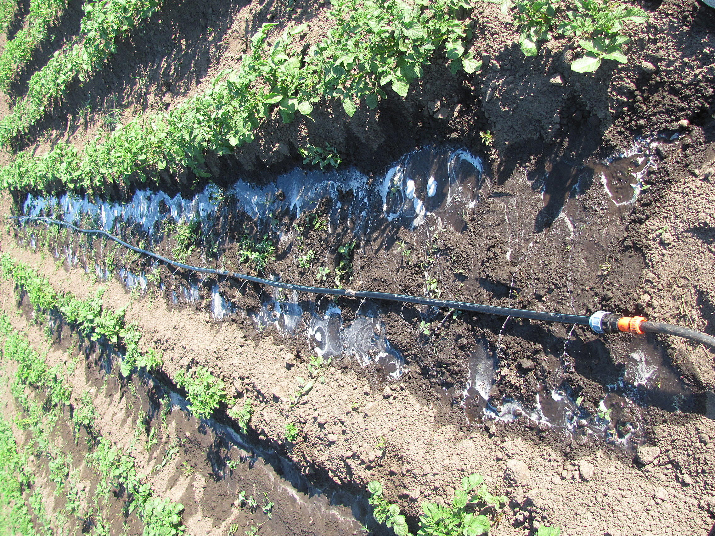

whisker Опубліковано: 2 червня 2011 Автор Поділитись Опубліковано: 2 червня 2011 Вот результат того, зачем открывал тему: 3 Посилання на коментар Поділитися на інших сайтах More sharing options...
Jurij_st Опубліковано: 3 червня 2011 Поділитись Опубліковано: 3 червня 2011 Вот результат того, зачем открывал тему: Поделитесь, как сделано сее чудо, очень интерестно Посилання на коментар Поділитися на інших сайтах More sharing options...
whisker Опубліковано: 3 червня 2011 Автор Поділитись Опубліковано: 3 червня 2011 Изначально стояла задача обеспечить равномерное наполнение ряда по всей длине (типа полив под корень), не намочив кусты.То есть струйки должны быть высотой порядка 20 см. При этом диаметр отверстий должен быть таким, чтобы его не забивали мелкие песчинки, ну и, при заданном давлении была максимальная скорость заполнения (расход). Короче, интересная инженерная задача. Мне, как инженеру (хоть и не гидравлику) было понятно, что это можно сделать тремя способами - меняя шаг между отверстиями, их количество и их диаметр. Ну и, естественно, меняя давление. На форуме не нашлось инженеров-гидравликов, которые бы помогли рассчитать. Нашел я ,правда, одного гидравлика через десятые руки и он прикинул и выдал шаг 20-30 см и диаметры от 1,5 до 2,5. В общем, плюс-минус трамвайная остановка. Меня же интересовал алгоритм и хотелось самому поиграться с цифрами. Но не хотел больше напрягать людей, да и похожая типовая задача почему-то не подвернулась. Короче, это все лирика. Взял в руки инструмент. Берем кусок пластиковой трубы (у меня 11м) диаметром 20, одну торцевую заглушку Unidelta , один переходник с трубы на 1/2 дюйма тоже Unidelta и один переходник с 1/2 дюйма типа штуцера с сальником под защелку для соединения со шлангом. На трубе нанесены 2 синенькие полоски. Размечаем на каждой из них через 25см метки. По этим меткам сверлим отверстия диаметром 1,5-1.8 мм. , я поступил проще - сначала насверлил отверстия диаметром 0,8 мм только на одной синей полосе с и подключил к водопроводу. При давлении в 3 атм струйки стреляли на высоту более 2.5 метров:D, такая себе "расческа" получилась. Затем я просверлил такие же отверстия по второй синей полосе, естественно высота струй уменьшилась. Затем постепенно увеличивал диаметр отверстий, так чтобы высота струйки была не более 15-20 см. Это примерно 2мм. Я потратил почти день на эксперименты, хотя сейчас уже понятно, что с нуля такую штуку можно изготовить за час. Естественно, при равномерном шаге и одинаковом диаметре в конце трубы струйки поменьше и заполнение похуже, поэтому можно в начале трубы заткнуть пару- тройку отверстий - я просто закрутил 3 самореза. Поскольку ряд представляет собой корыто, то вода все равно растекается и добиваться идеального расхода из каждой дырочки нет смысла. Высота струек сильно зависит от входного давления. Чтобы не сильно лило, можно присобачить редуктор. Такая игрушка обошлась мне в 108 гривен по ценам прошлого сезона, так как все покупал прошлым летом. 3 Посилання на коментар Поділитися на інших сайтах More sharing options...
