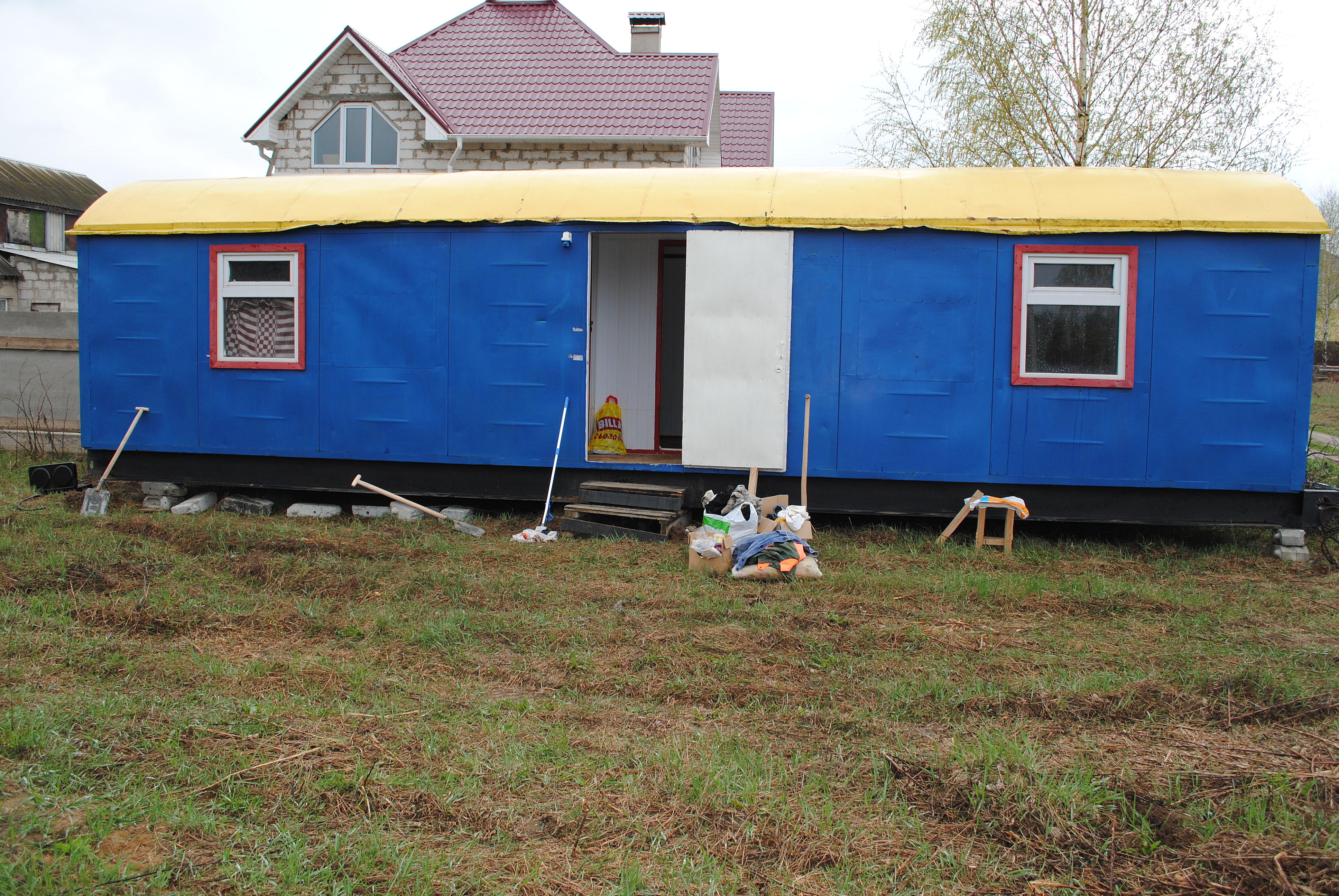

Також купили на ділянку вагончик.

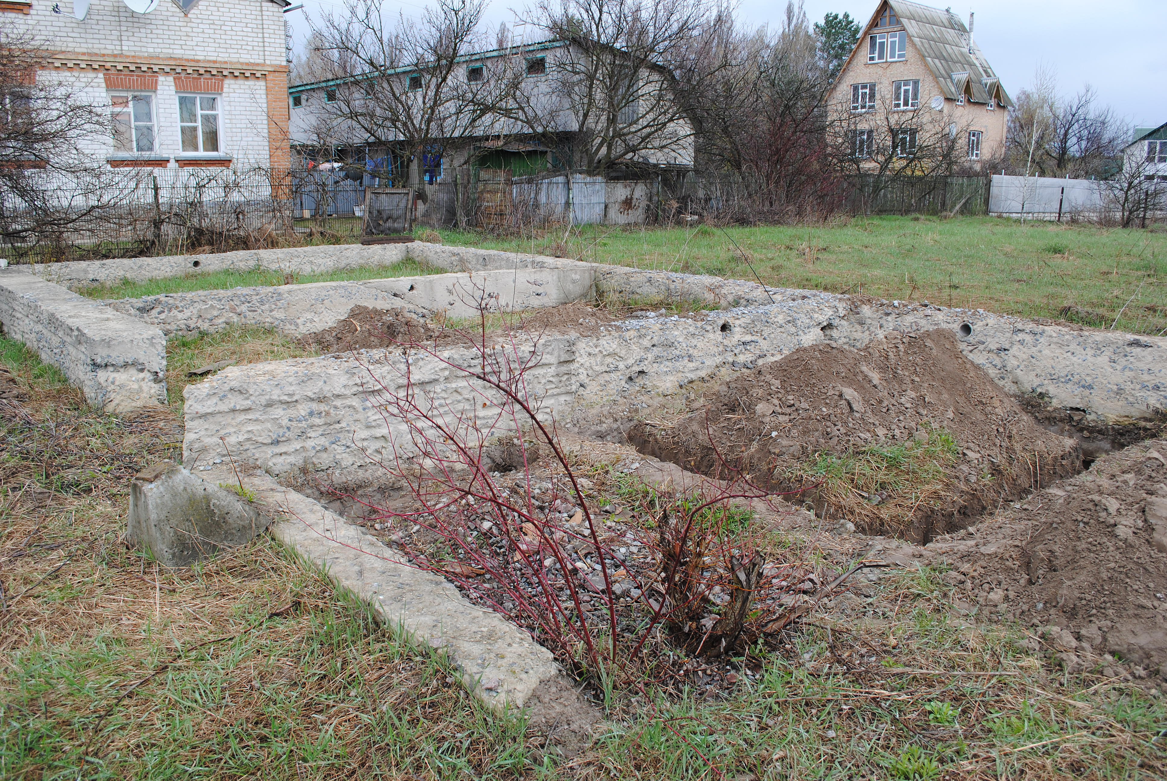

Також ми демонтували старий фундамент (підкопували дірки під фундаментом для стропил і краном виривали). Робота дуже важка, особливо зважаючи на те, що чоловік все робив сам (ну ще крановик, ясно).
DSC_0251.thumb.JPG.953a446483ef250065468c1732a10a90.JPG Вагончик 10 на 3

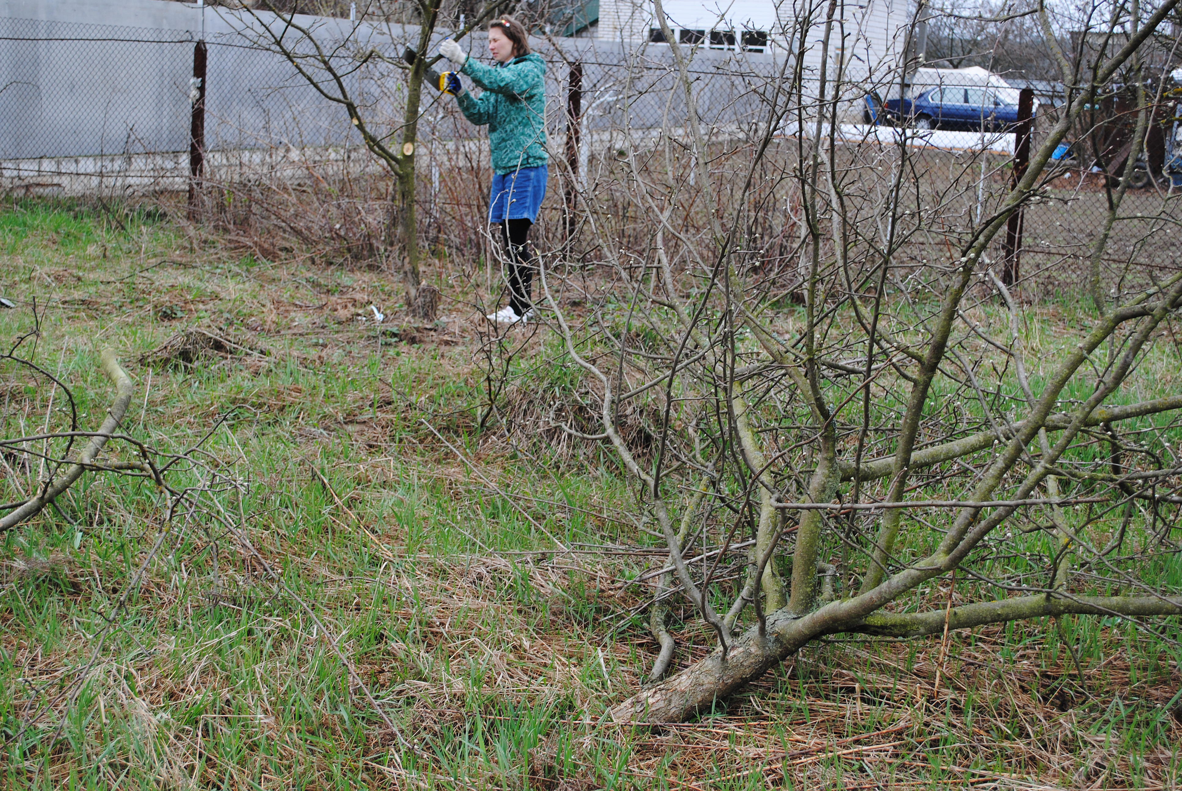

DSC_0264.thumb.JPG.6053c00cfddc9027dd2fbf824dd7e667.JPG Обрізка дерев навесні (мій дебют в цій справі)
DSC_0252.thumb.JPG.a799624686404adbb790687063ebc497.JPG Старий фундамент (почали підкопи)

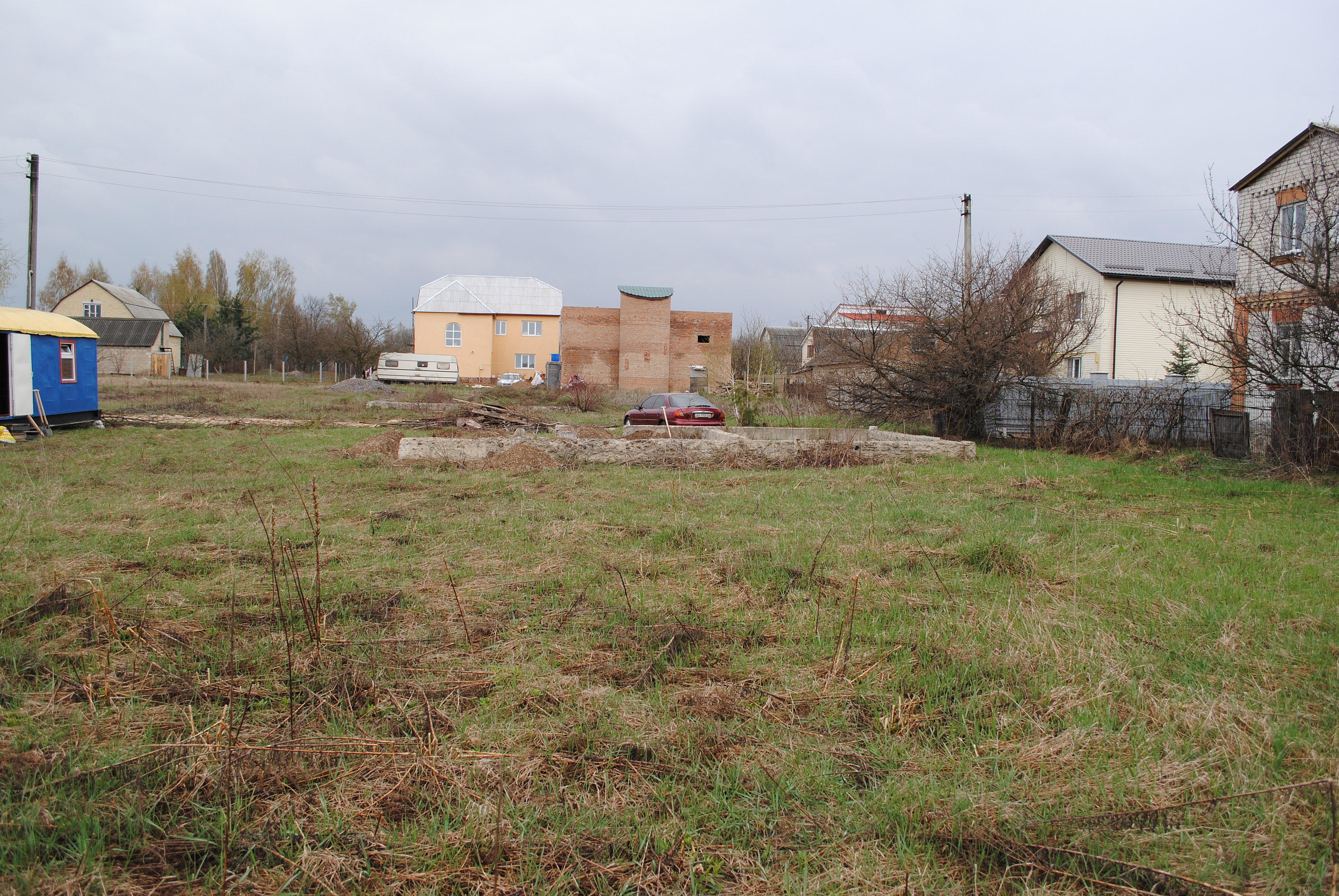

DSC_0271.thumb.JPG.0cc6c297b7a08c0b9200624ee626b083.JPG Наша діляночка (вид з кінця ділянки)

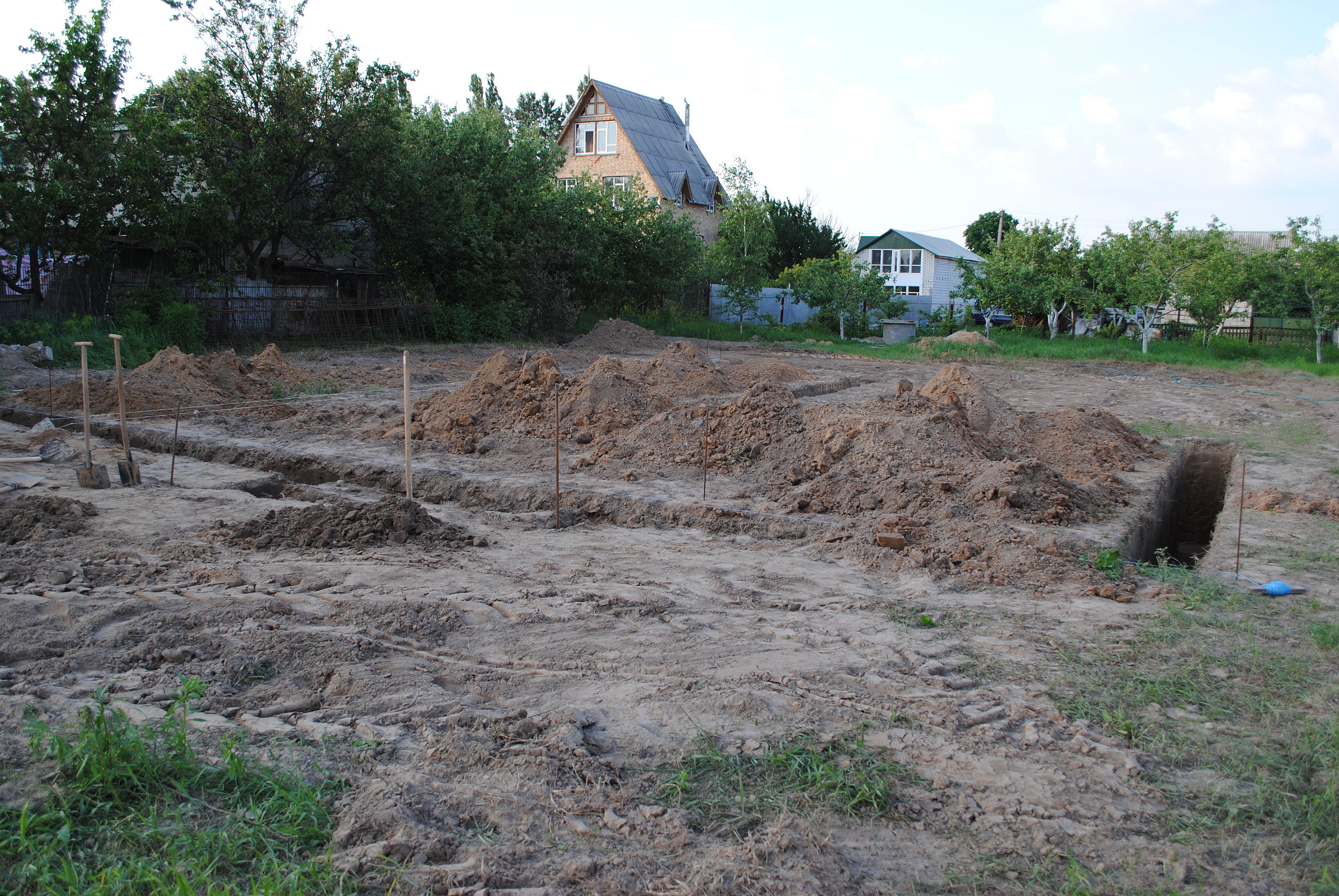

Другий день зробили розбивку, зліпили туалет (єдине, що зробили нормально) і душ, впорядкували на ділянці дошки і дерева. Чоловік як навіжений шукав екскаватор і машину – це був такий геморой, все ніби спеціально не складалося. Тепер я розумію, що на все те була Божа воля. Будівельники почали смердіти, що сидять без діла, типу давай по швидше екскаватор, але того дня вже нічого не вийшло.

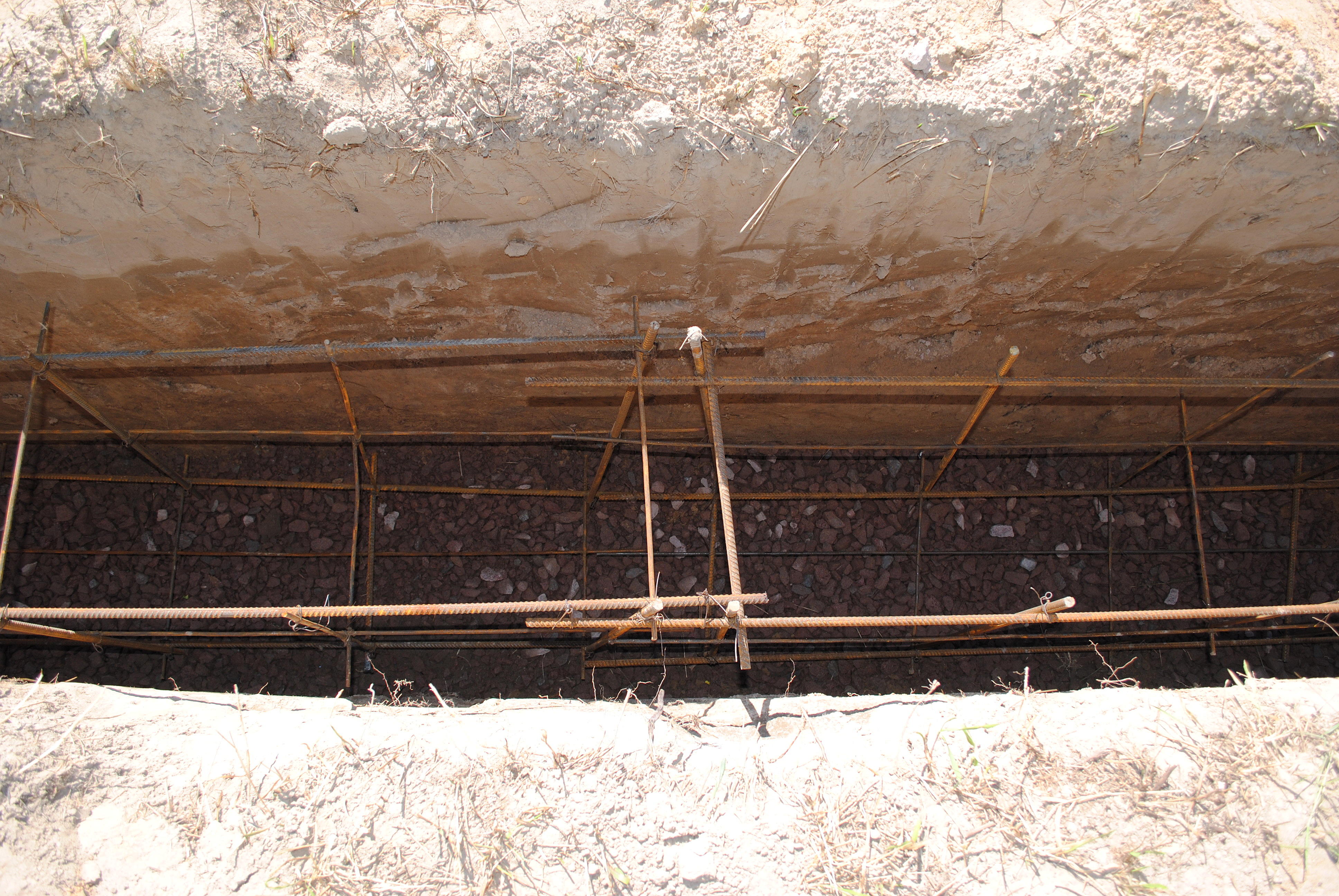

Третій день з екскаватором все не виходило, будівельники почали в’язку арматурних каркасів.

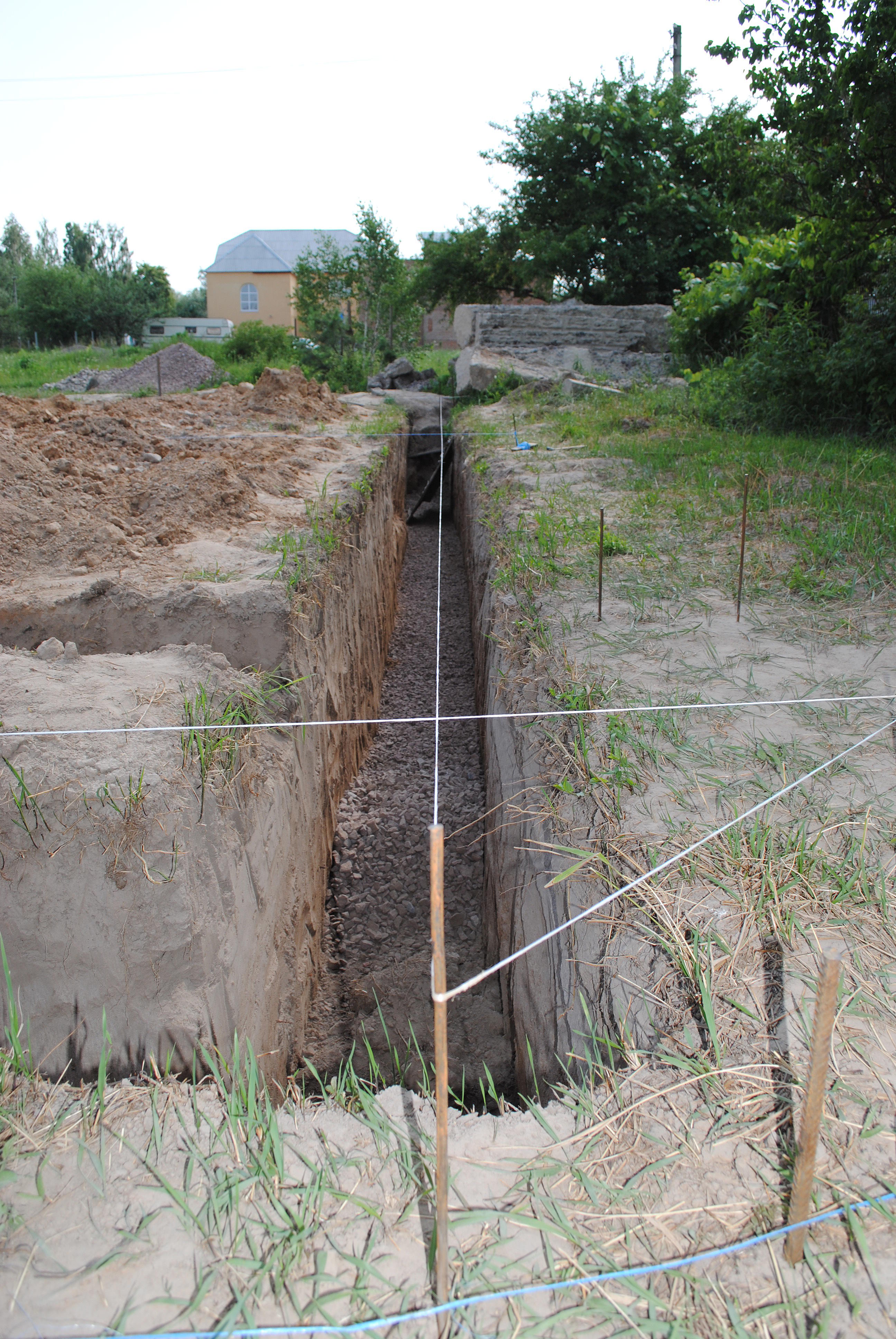

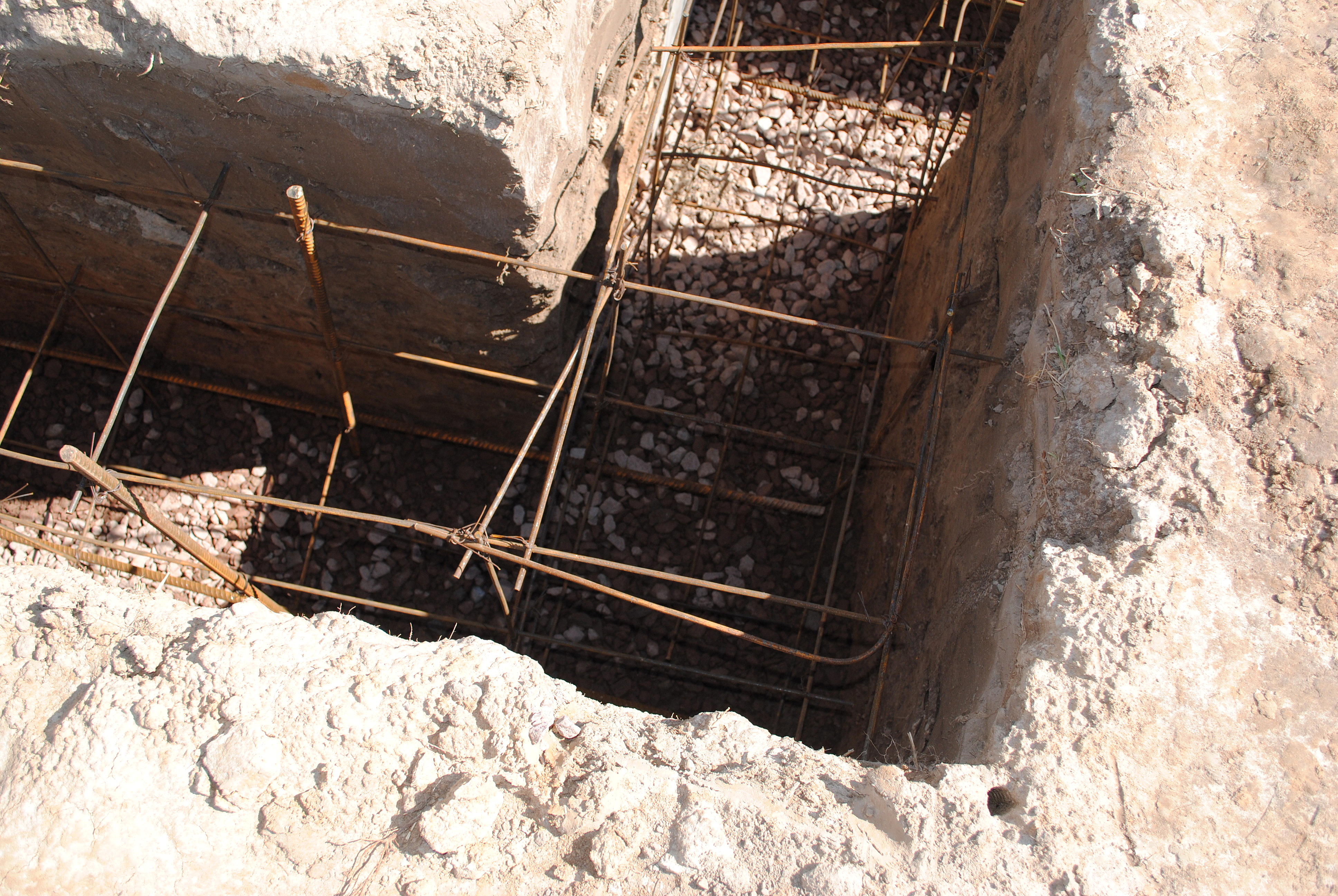

Четвертий день вирили фундамент. Чоловік приїхав, подивився – ніби все ок. І знову ж таки, ніби затьмарення, навіть в голову не прийшло переміряти відстані, діагоналі чи все збігається (а треба було це зробили ще під час розбивки).
DSC_0636.thumb.JPG.0f84a6ffc0c4f81c0763b00319785091.JPG Вириті траншеї під новий фундамент.

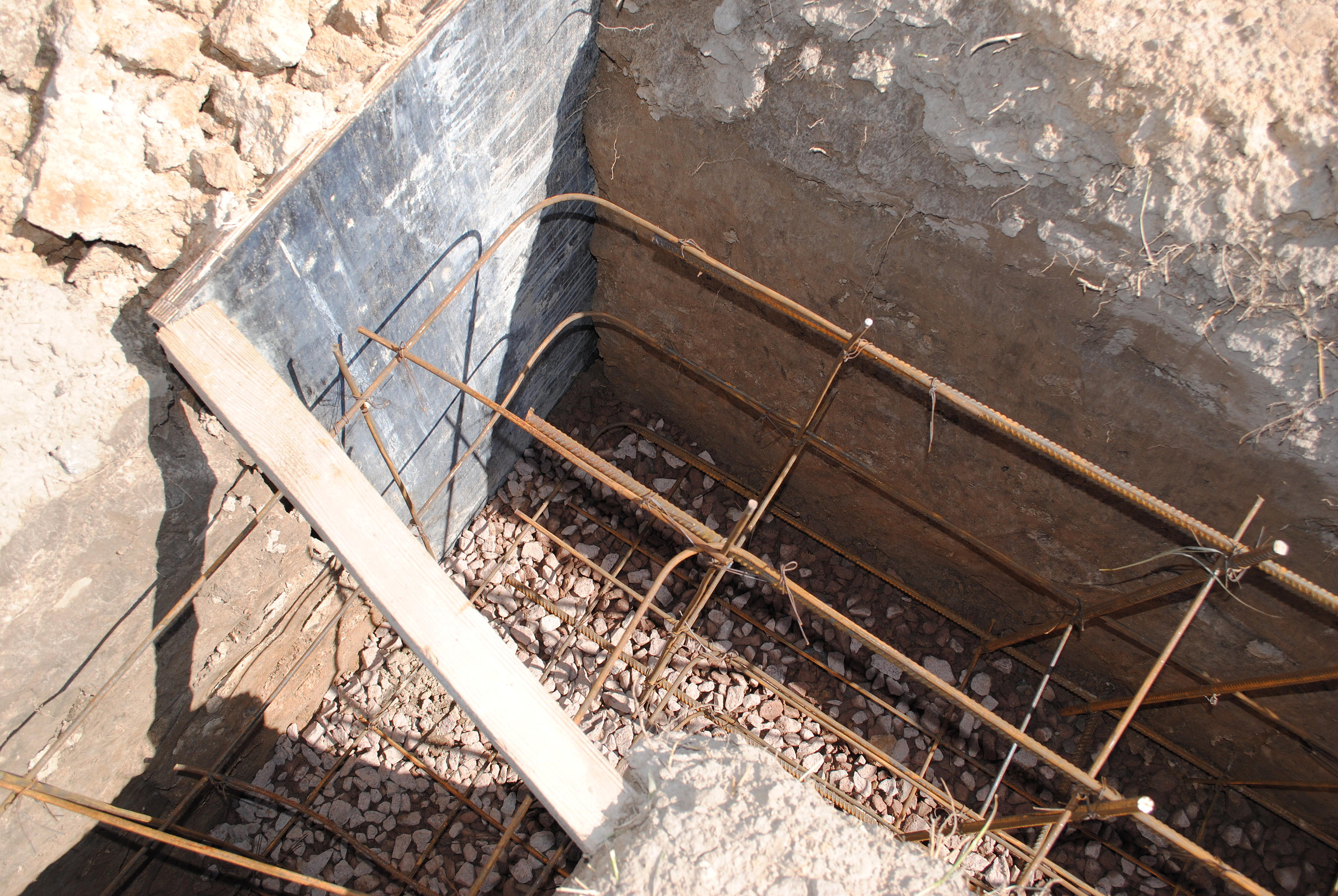

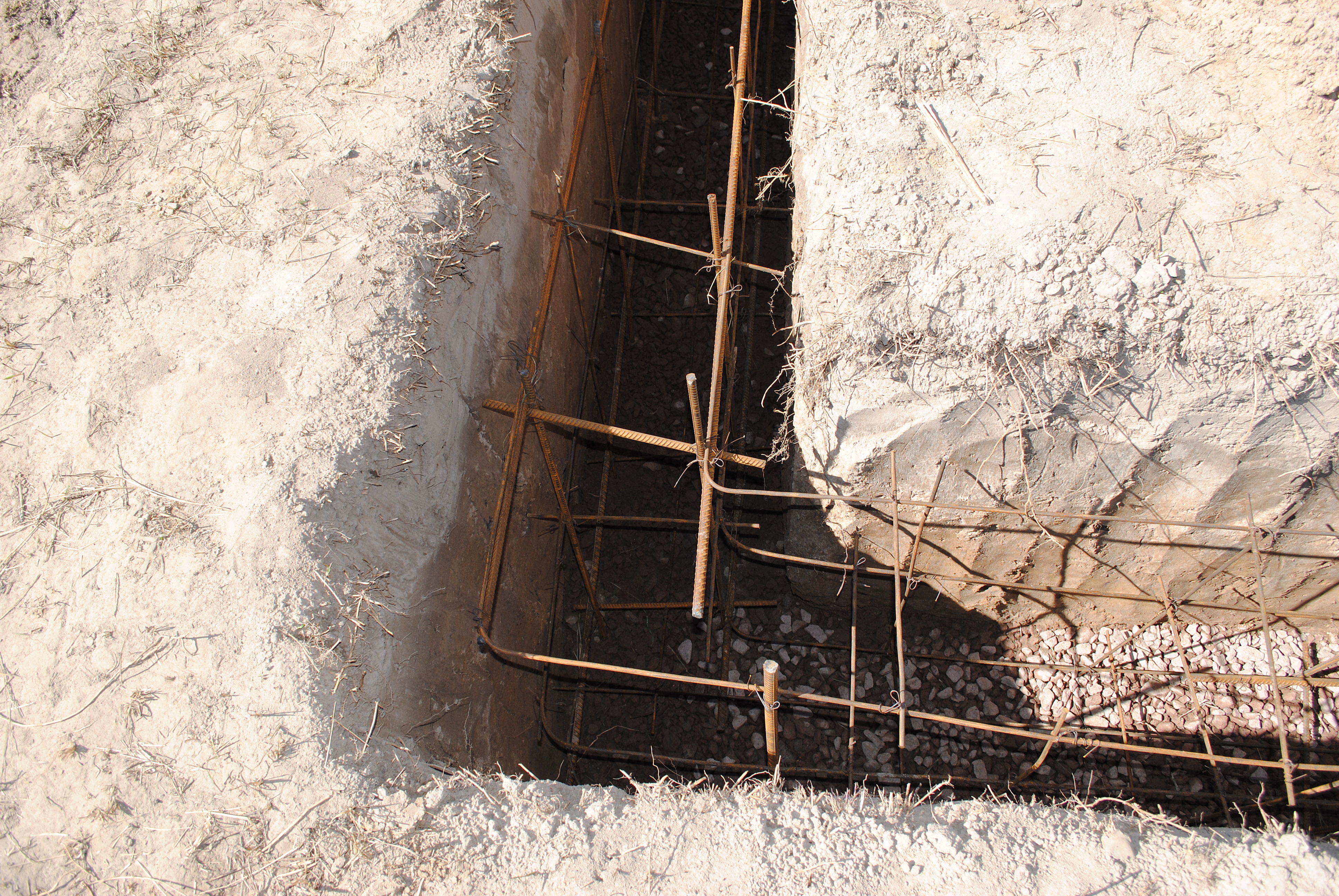

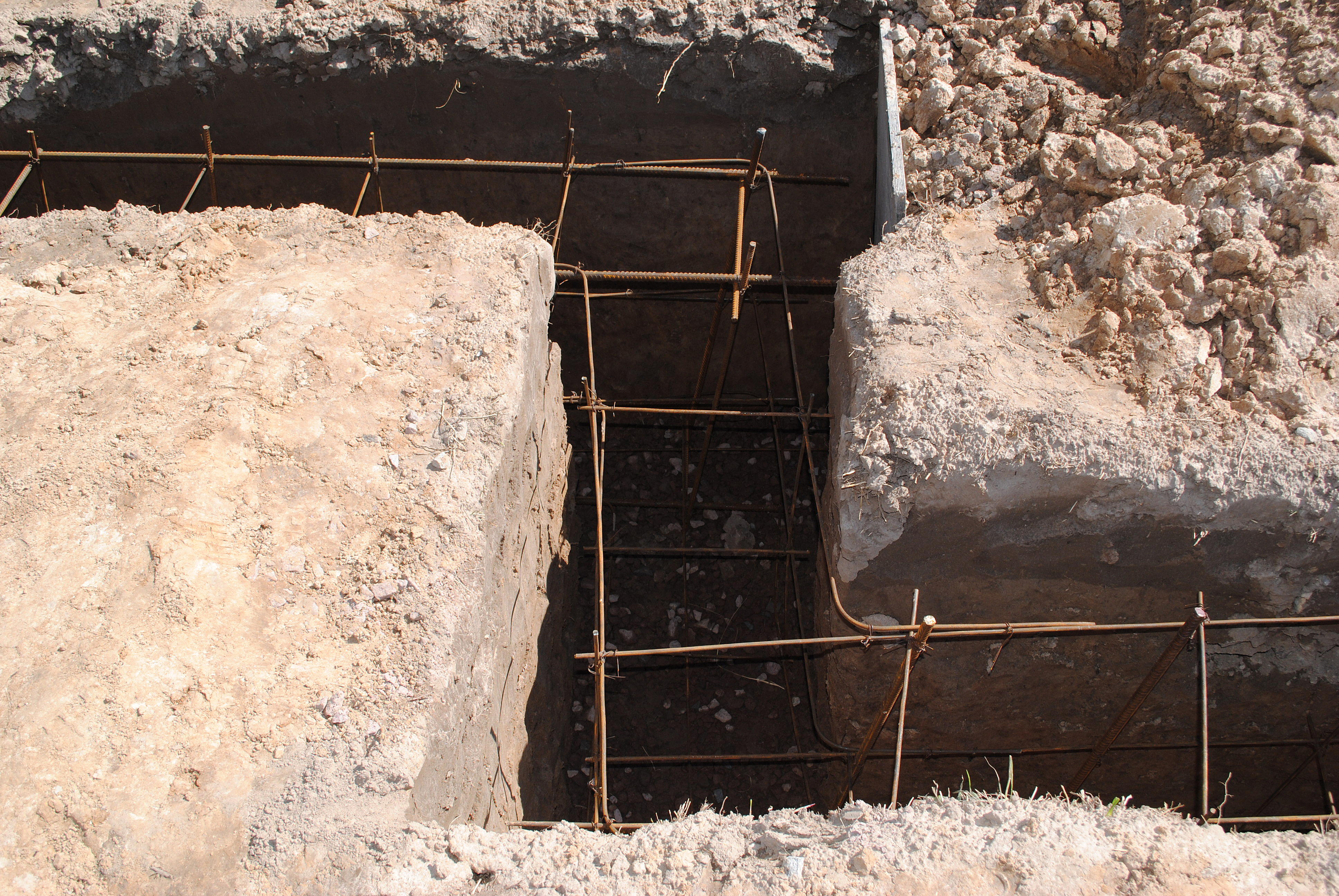

П’ятий день – далі в’язали арматуру і готували фундамент до заливки. Ввечері чоловік приїхав перевірити роботу поглянув на арматурні каркаси і сказав хлопцям їхати туди, звідки приїхали. В’язка була не просто неправильна…. це був жах. Вони абсолютно не дивилися в проект, де чітко написано де яка арматура має бути, а крім того самі не петрали навіщо та арматура потрібна : на стойки порізали арматуру 12го і навіть 16го діаметру, замість проектної 6,5 мм катанки. Через перерозхід арматури не вистачило і вони на стики і кути поставили катанку (!). Вони просто як хотіли так і ліпили, як діти малі…
DSC_0642.thumb.JPG.2c2f82d64a0384643f6df97da745eab9.JPG[ATTACH]DSC_0644.thumb.JPG.21a736d7fbe8c11169527cfba3be5b1d.JPG[/ATTACH]DSC_0648.thumb.JPG.dfcc5206bce7ced82ca743781b623f89.JPGDSC_0652.thumb.JPG.b0a78d643de265cfc792bba0ae0aaa01.JPGDSC_0667.thumb.JPG.a25628cf20e95541fb11c11e9059bb60.JPGDSC_0643.thumb.JPG.a26f3b922684797dbf3c6729cbc4e38e.JPG
Чоловік був шокований. Сказав їм забиратися. Ті почали смердіти за гроші, чоловік дав їм 2500 грн (пізніше порахували, що вони нам наробили ще збитків на 1500 грн, якщо порахувати плату за те, що вони зробили) і повіз їх в Київ на потяг, квитки були тільки на ранок, привіз їх назад, переспав ніч в вагончику разом з ними і зранку повіз на потяг.
Ввечері коли переміряли розбивку виявилося, що вони не зуміли прочитати елементарне креслення і неправильно викопали фундамент (на 1,20 м. довше з одного боку). Потім коли почали перевіряти осі, то виявилось, що практично все викопано з відхиленням, яке прийдеться вирівнювати цоколем. В певних місцях відхилення до 15 см.
Прийшлося розширяти фундамент в потрібну сторону через що пере розхід бетону буде мабуть чималий.

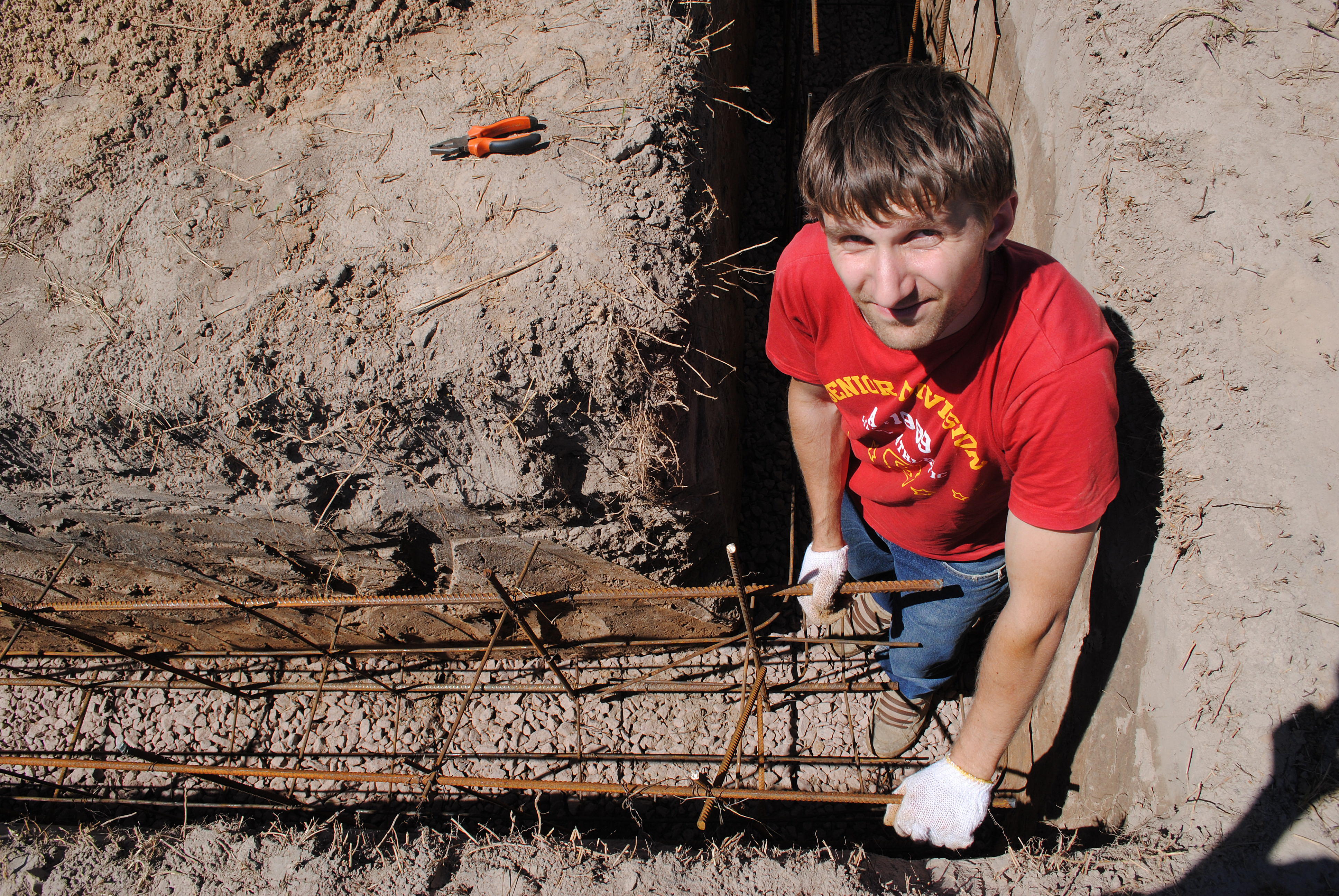

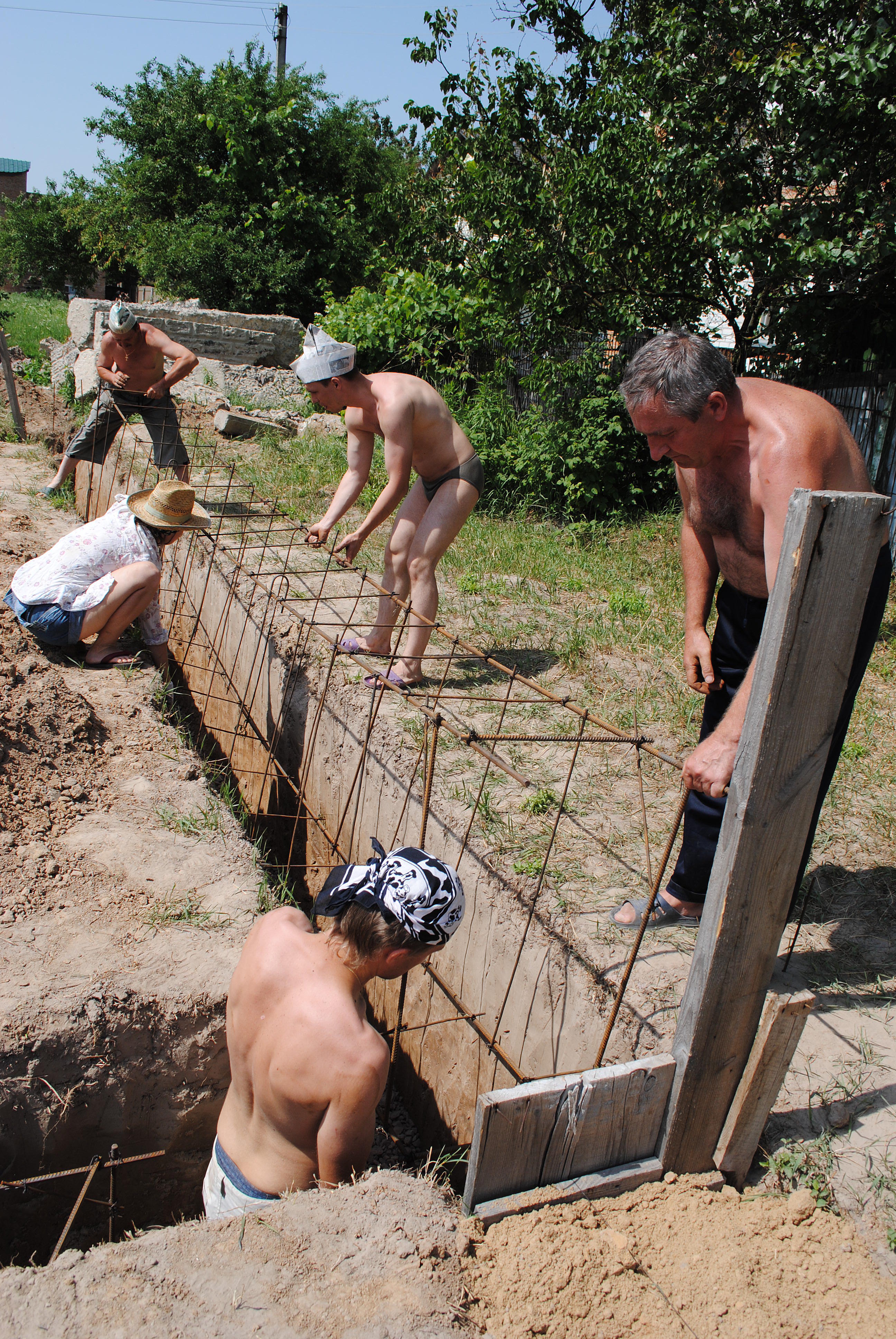

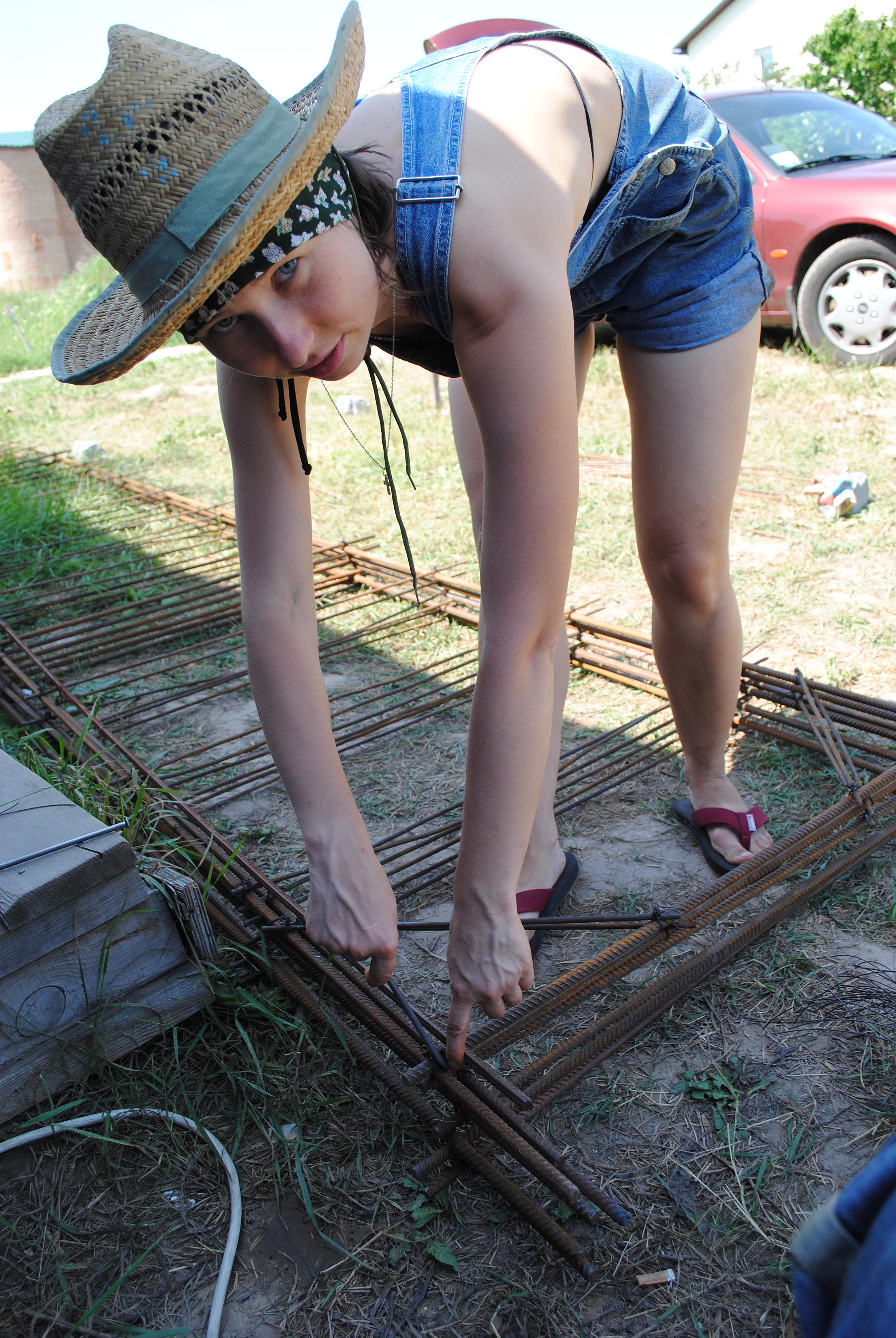

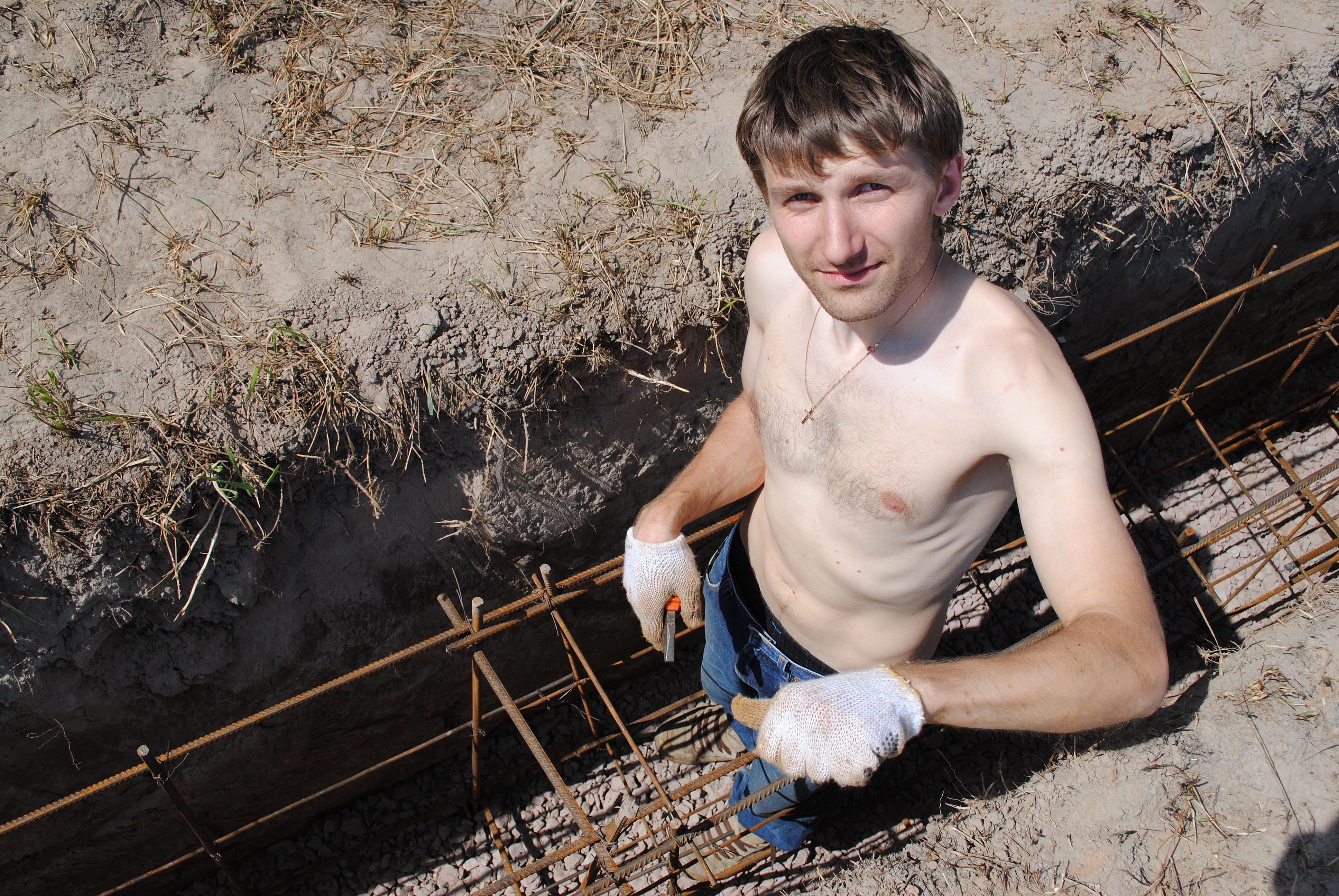

Арматуру зв’язати не складно, власне вже половину пов’язали самі. Опалубку зробити теж не космос. Процес заливки ми розуміємо. Зараз радимося, думаємо. Не відмовимося і від ваших порад J
P/S/ На вихідних приїжджали батьки. Перевірили кардинально розбивку фундаменту (обоє тат і чоловік 7 годин бігали по ділянці з рулеткою і шнурочками вигукуючи якісь цифри), виявилося, що ці мудазвони-будівельники і в тому напартачили. Що таке діагоналі і що їх треба визначати мабуть вони зовсім не знали, бо майже всі ями були вириті неправильно. Одну траншею розширили на 15 см десь а то і більше см (знову ж, втрати бетону і коштів), інші огріхи будемо рівняти цоколем (думали все заливати в один етап, але тепер просто мусимо цоколь заливати окремо). Також закидали неправильно вириту ними траншею (де вони помилилися на метр) і зв’язали десь 40% арматури. Покищо плануємо пожити з тиждень на ділянці (в вагончику) щоб кожного вечора потроху в'язати арматуру (справа це не важка і навіть медитативна, бо дуже одноманітна). В думках вже трохи є просвіток і спадає паніка.

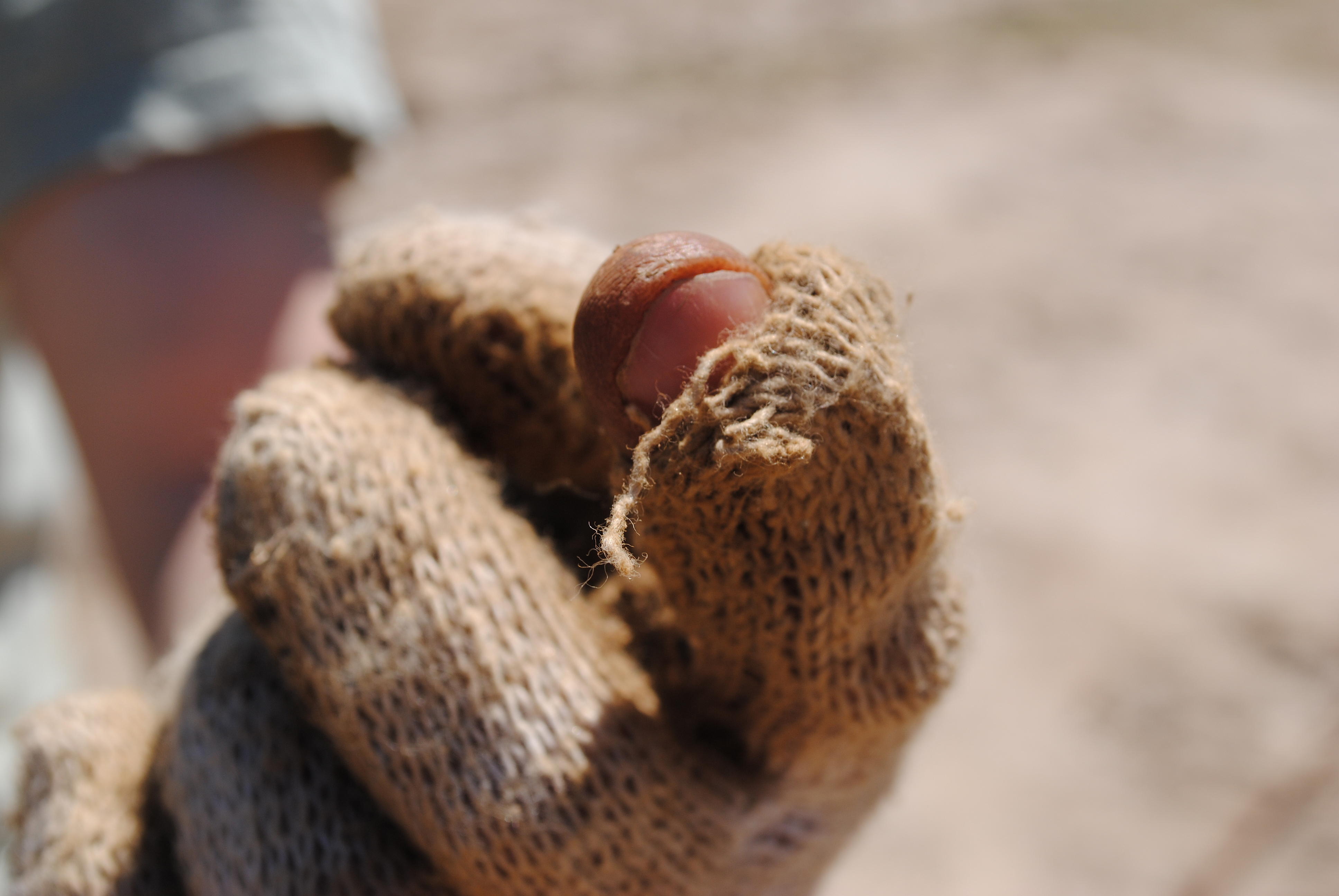

DSC_0675.thumb.JPG.74e3f4cb652854e0a662dbfcce5351ab.JPG ось руки інженера, який ніколи не крав :)
DSC_0664.thumb.JPG.daea91cac9600c595e418a5b4af55594.JPG тато демонтує халтурно скручену арматуруDSC_0685.thumb.JPG.c4928c8c54d82f827e8260a2135bd0a3.JPG демонтаж халтури триває
DSC_0689.thumb.JPG.54b7f0890151c245335d1a590a0f010b.JPG вся демонтована арматура
DSC_0744.thumb.JPG.abaca5273fc727a1ee934de17cabac7c.JPG відпочинок після холодного сидру і пива :)
DSC_0750.thumb.JPG.88867ffb53bfbc9cdbcd33339e358547.JPG я - майстриня-арматурщиця
DSC_0751.thumb.JPG.59e7002d555323d642afabb062910477.JPG перевірка розбивки
DSC_0753.thumb.JPG.dd4d53674e75a09c7c7af865a9fb526f.JPG інструмент
DSC_0662.thumb.JPG.dac26bfb0f752b9d94cce7b561c9da8c.JPG в роботі

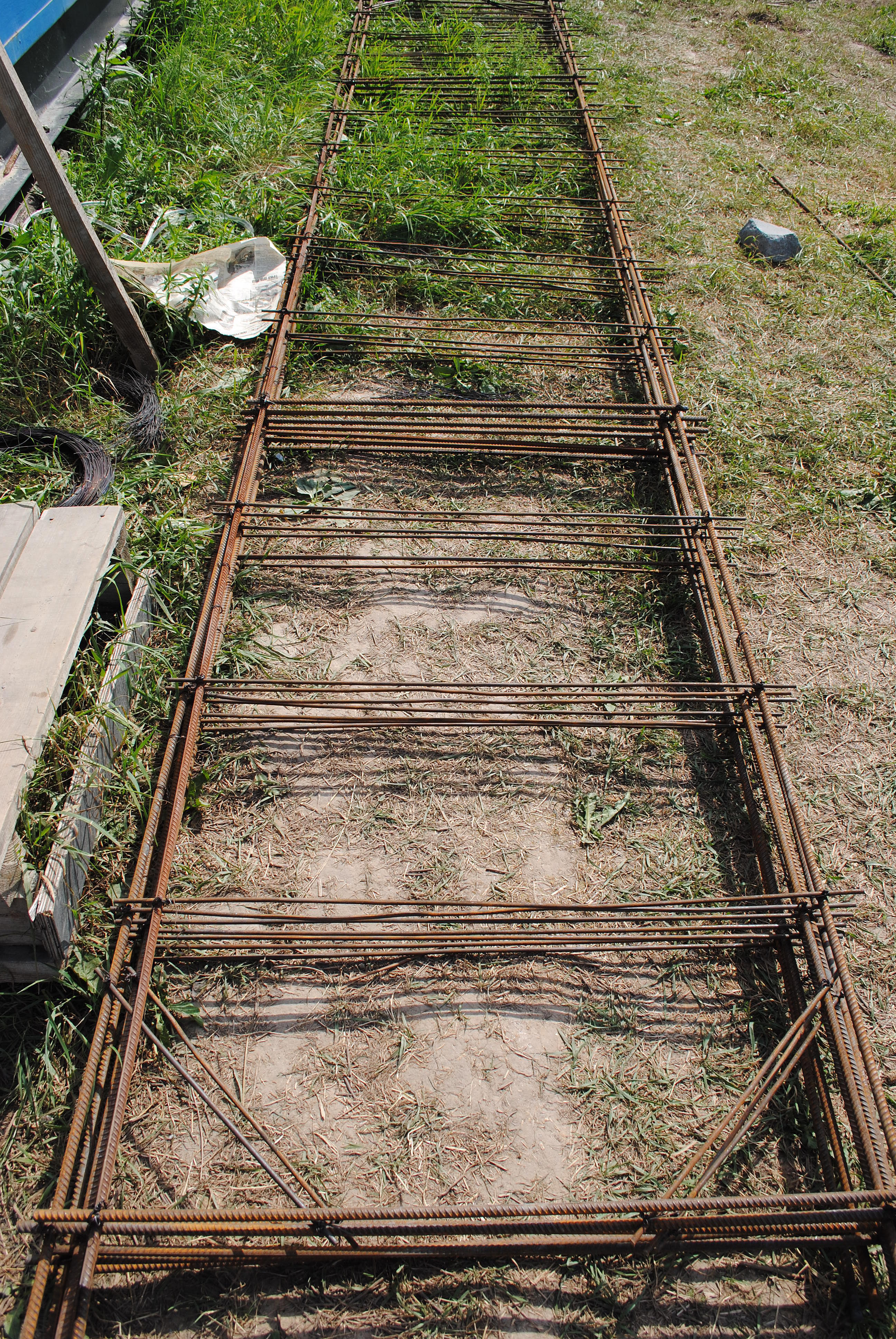

DSC_0766.thumb.JPG.2b9d82819b11b18ae74e23d67138d4d8.JPG а ось це вже заготовки арматури, які зв"язали ми
DSC_0777.thumb.JPG.871c20d73f8f471c52c3ecbbec07d07a.JPG опускаємо

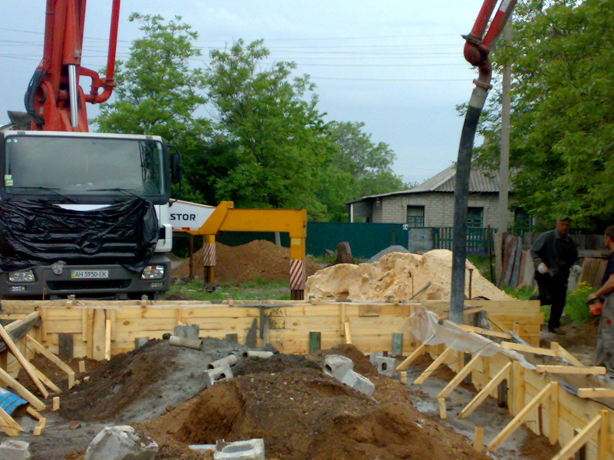

Начал стройку одноэтажного дома,разметку сделали 30 апреля, 40м3 бетон залили 15 мая,все работы выполняли сами:я,отец,брат,и двоюродный брат жены,опыта в строительстве ноль,сам офисный работник.
Так,что если есть возможность делайте сами,плюс экономия денег и удовольствие от выполненной работы.

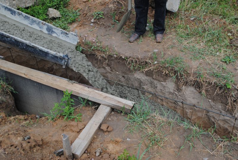

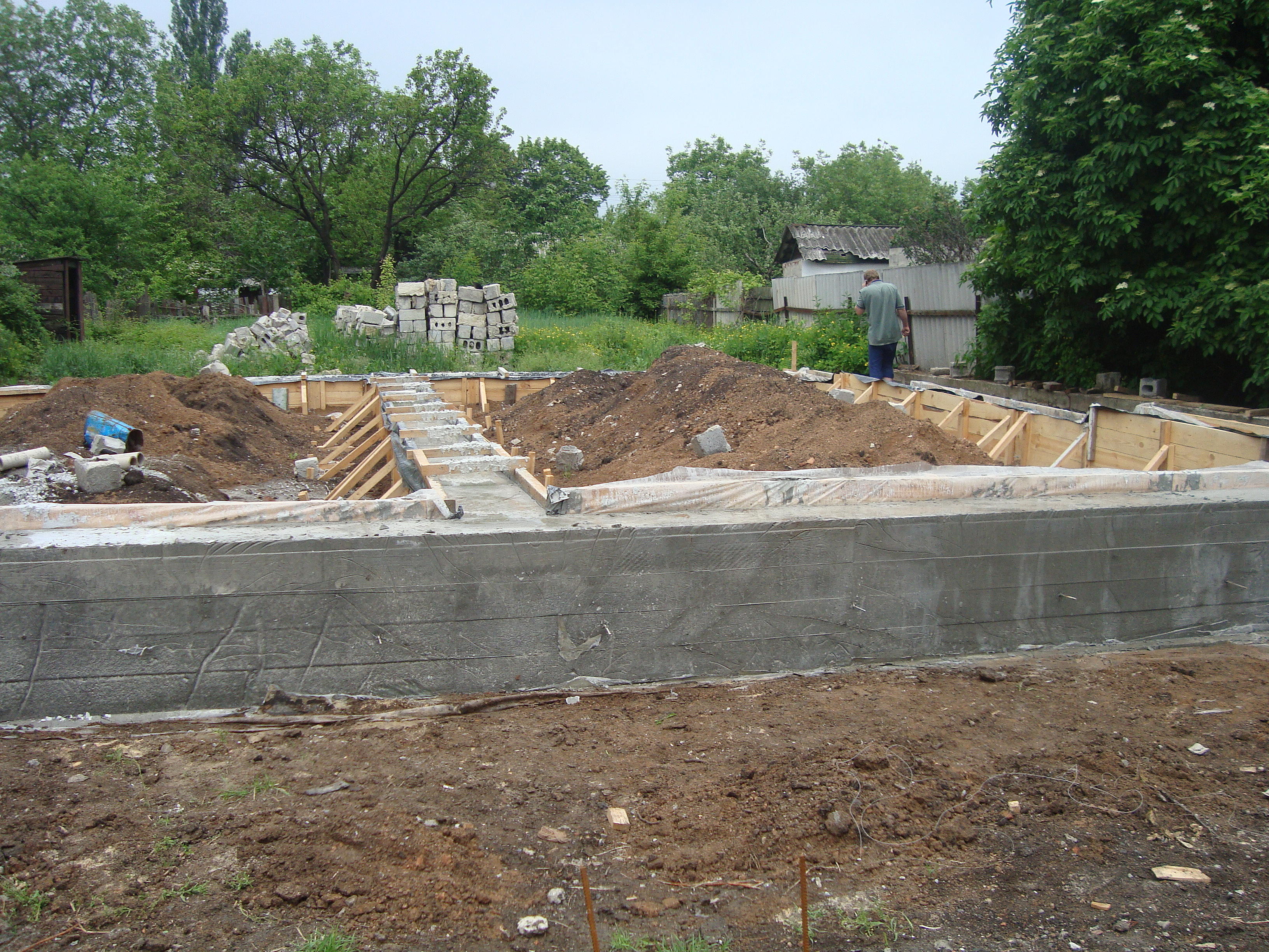

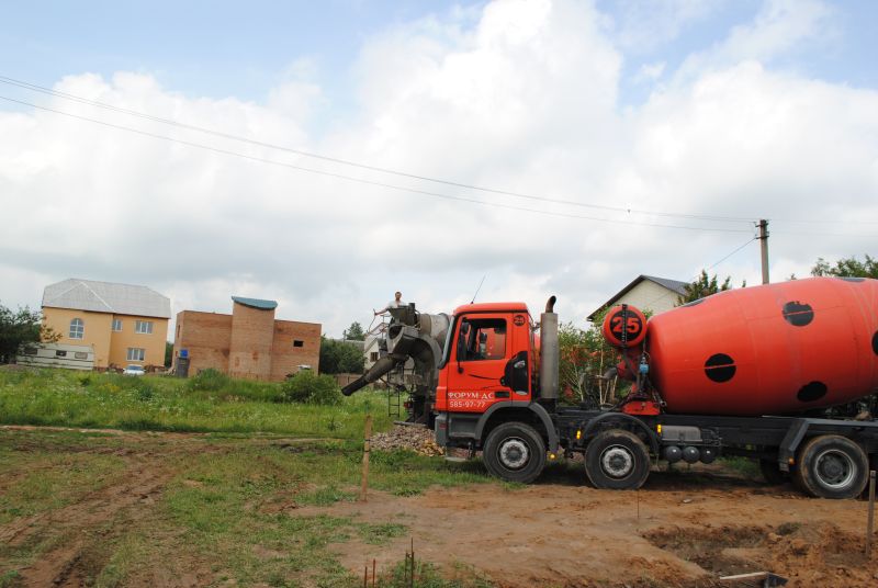

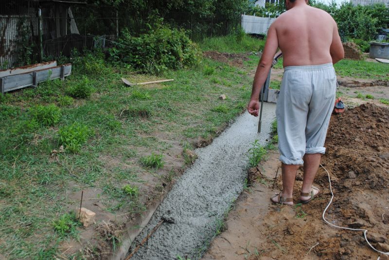

щойно закінчили заливати першу частину фундамнта (те, що в землі, цоколь буде заливатися коремо).
основні висновки :
- глибинний вібратор це річ, яка обовязково має бути призаливці, дуже полегшує роботу;
- для заливки потрібно не менше 4 чоловік (хотіли робити втрьох, але слава Богу вийшло що заливали вчотирьох і чоловік каже шо аби втрьох, то було б значно важче, особливо з жолобком працювати);
- бетону треба брати не стільки скільки в проекті, а переміряти реальну глибину траншей, ширину і так порахувати необхідний обєм. бо от у нас невистачило чотирьох кубів через те що в деяких місцях ширше, в деяких глибше.
- І ГОЛОВНЕ ПРАВИЛО - слухати поради, але думати самому. з початком будівництва всі родичі і знайомі виявилися спеціалістами-будівельниками, які так і норовлять дати якусь мегапрофесійну суперпораду і розказати які ж ми телепні, марнотратники і нічого не розуміємо. ми відфудболили більшість таких меседжів і зробили по-своєму і дякуючи тому, що Бог спрямував нашу думку в правильне русло, все закінчилося ніби добре :)

отож в день ікс проплатив у касі і поїхав на об"єкт. Міксери у них 10ки і 5. брав 4 по 10. Просив розрив по 30хв, але по факту приїхав перший, десь за 30хв другий, а потім майже одночасно ще 2. хіба що мені так здалося, бо реально робота кипіла. міксеристи все норовились розбавити мені водою, але я не дозволив. вібратор дуже поміг, без нього не уявляю, як би я перемаслав у важкодоступні місця куби бетону. бетон зхватив десь за 1,5 год і вже можна було пройтись зверху. по геометрії в мене 37 м3 в землі, але по при копанні були відхилення. я замовив 38 хоча думав буде до 40. вийшло 42 з чого роблю висновок, що біля 2-2,5 м3 недолили. але зрештою думаю краще щоб недолили ніж зробили меншу марку, хоча такий факт трохи некрасивий. зараз буду лити в опалубку, тому порахувати можна буде набагато точніше. тоді вже і побачу так чи не так
