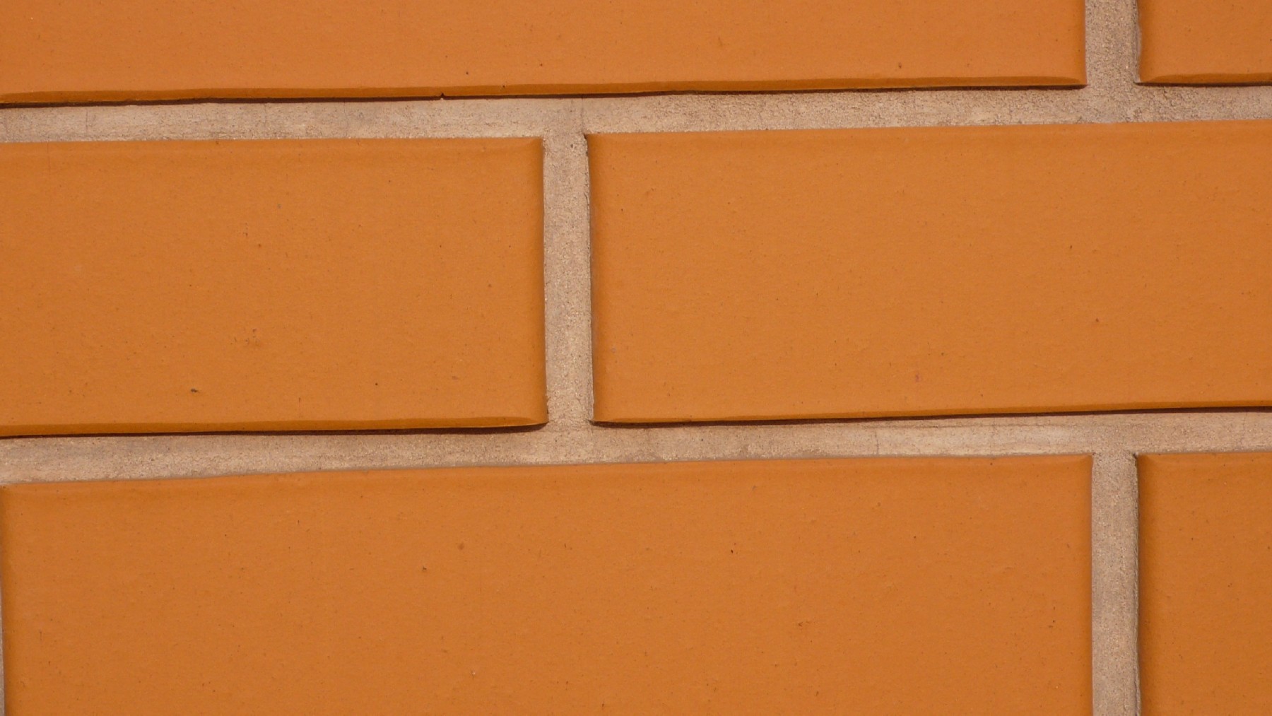

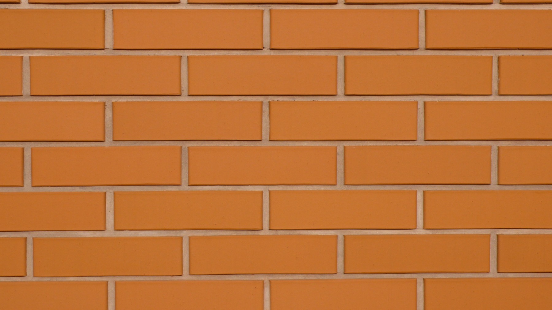

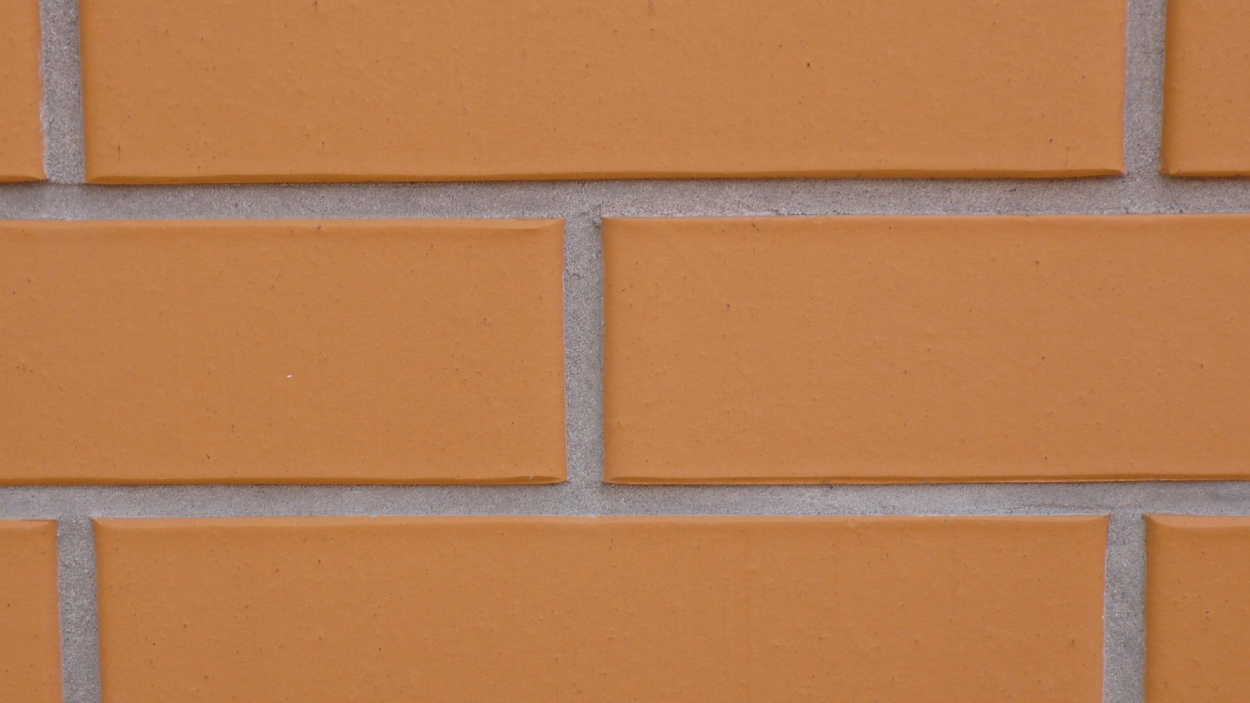

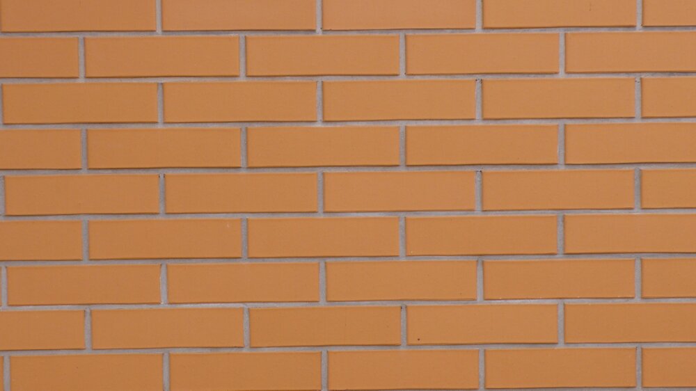

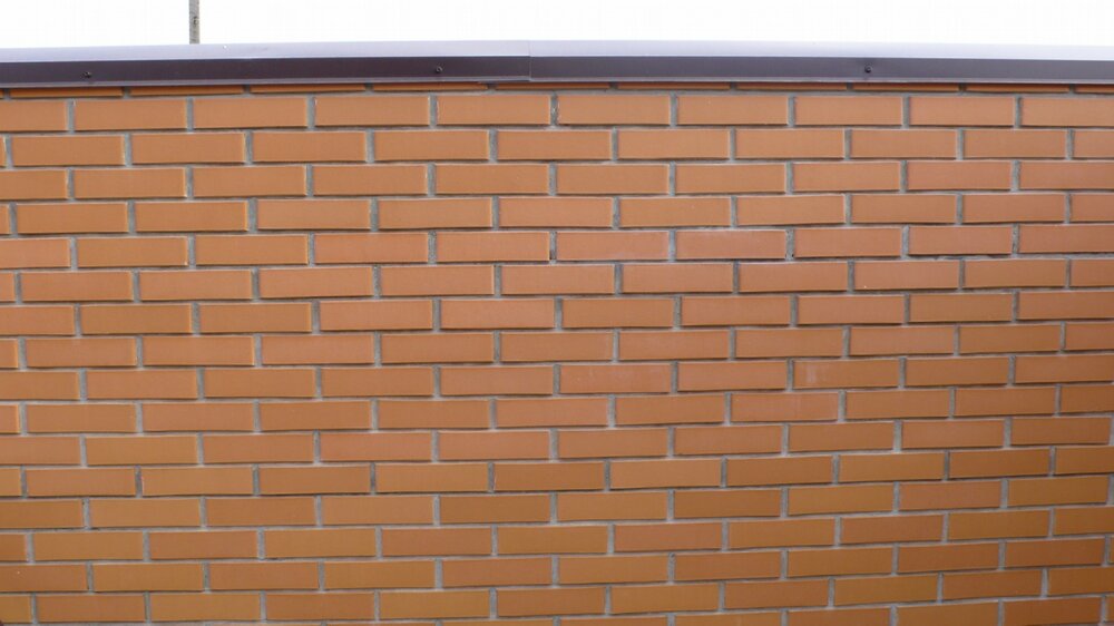

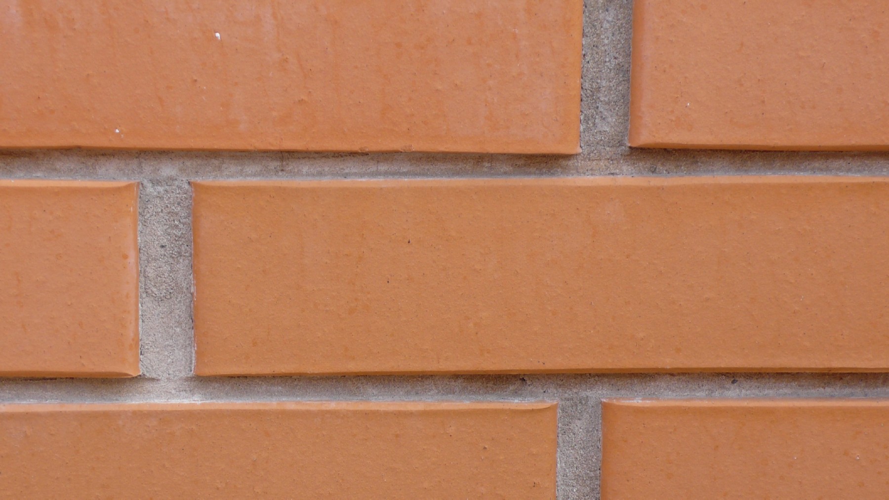

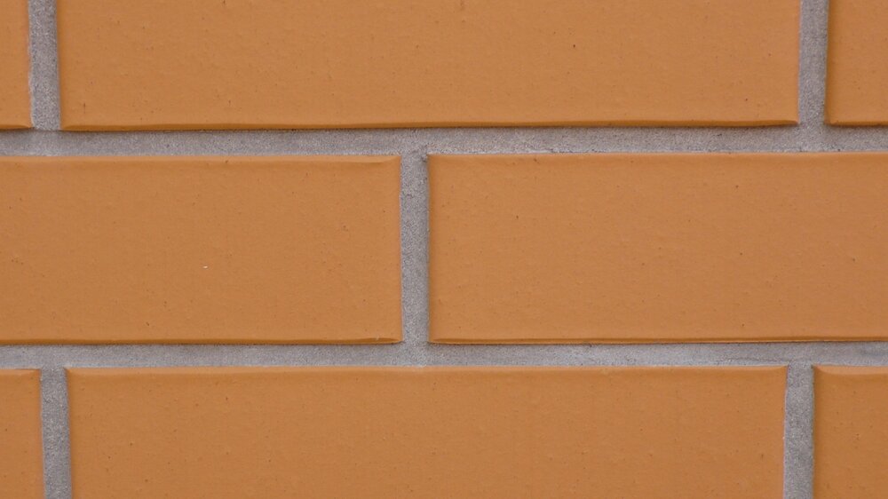

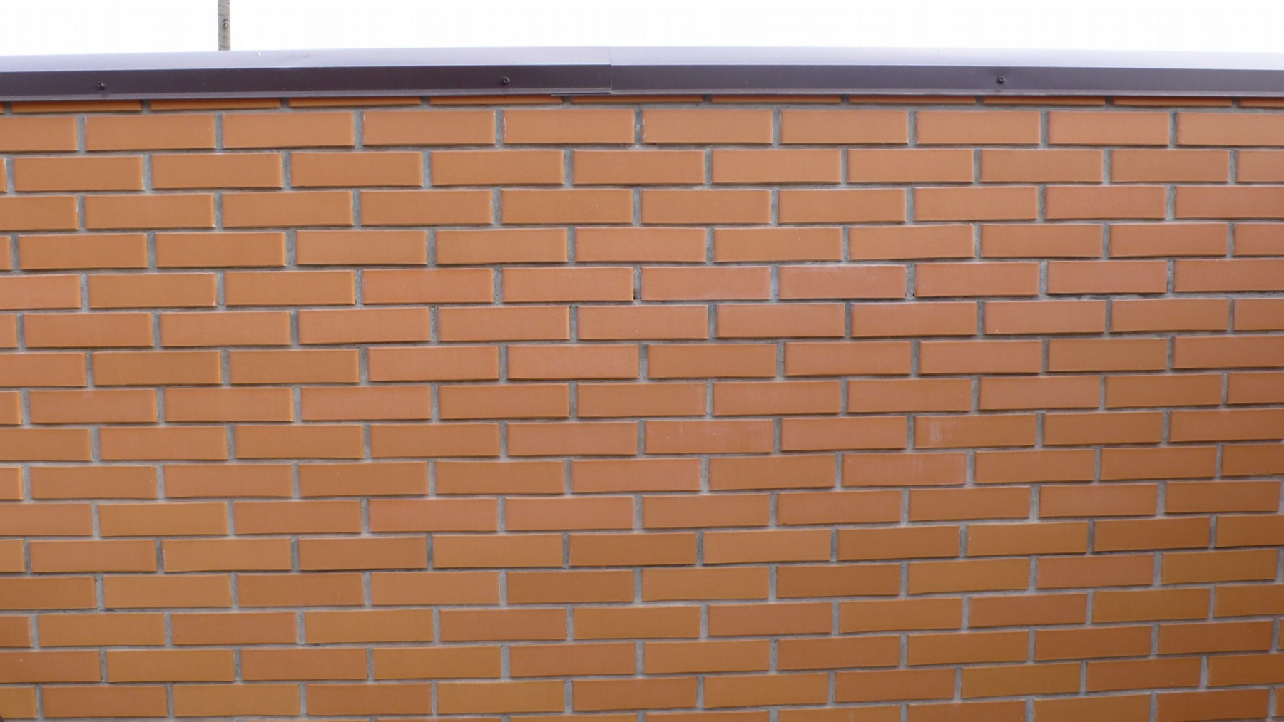

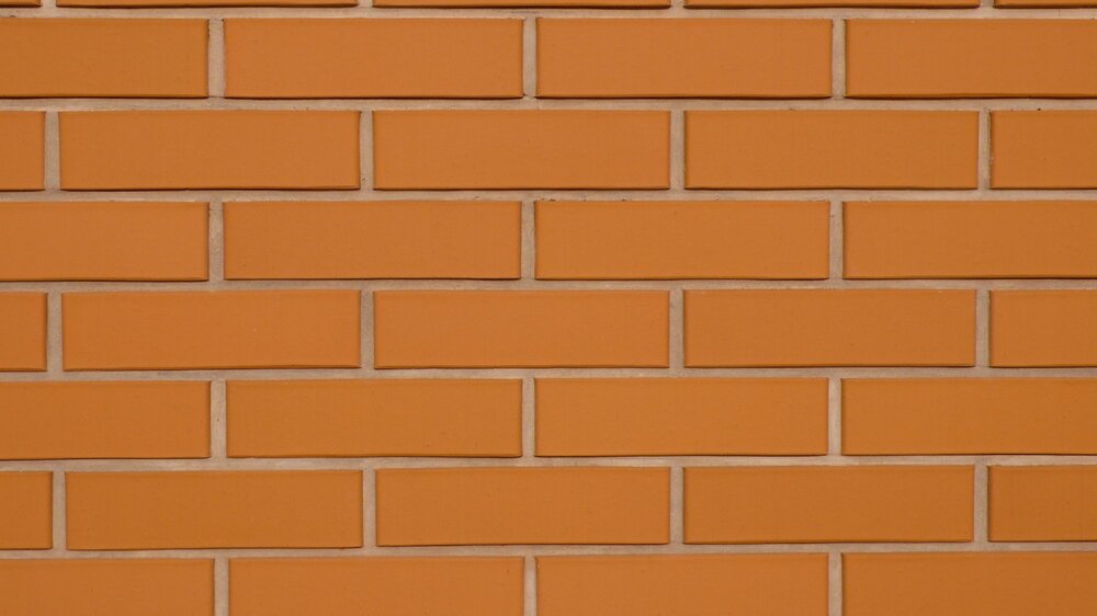

слева на право:
1.Кладка стены гаража в 2009 г.
2.тоже ,поближе
3.Стена дома кладка 2009г.
4.ближе
5.Забор ,кладка 2010г. из "эконом" и разных партий ,видно несколько оттенков, каменщика не ругаем,он раньше работал только с забутовкой (я пошёл на это осознанно).
забор на фото хуже выглядит чем в натуре.
п.с. если шо, то кирпичьом доволен и некоторые коцки и не идеальная геометрия настроение не портят,
это же керамика а не бетон или силикат. Да, импортный идеальнее, но там и деньги другие....
