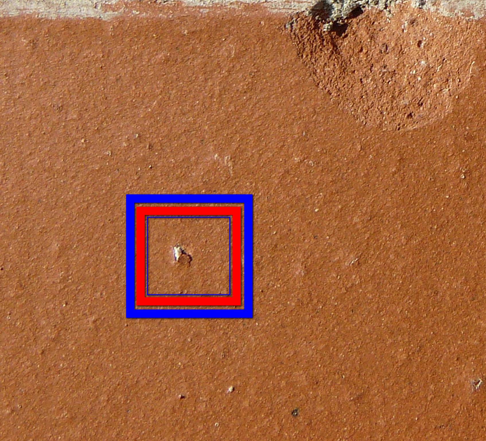

Причиной локальных отколов на кирпиче могут быть включения извести, эта включения извести при гидратации и карбонизации на воздухе увеличивается в объёме и откалывают кусочки кирпича. Кстати, на фотографиях автора ветки отчётливо видны небольшие белые включения в кирпиче, очень похожие на известь.
Очень похоже на то.
Вот отчетливо видно как "нечто белое" стремится наружу,образуя скол.

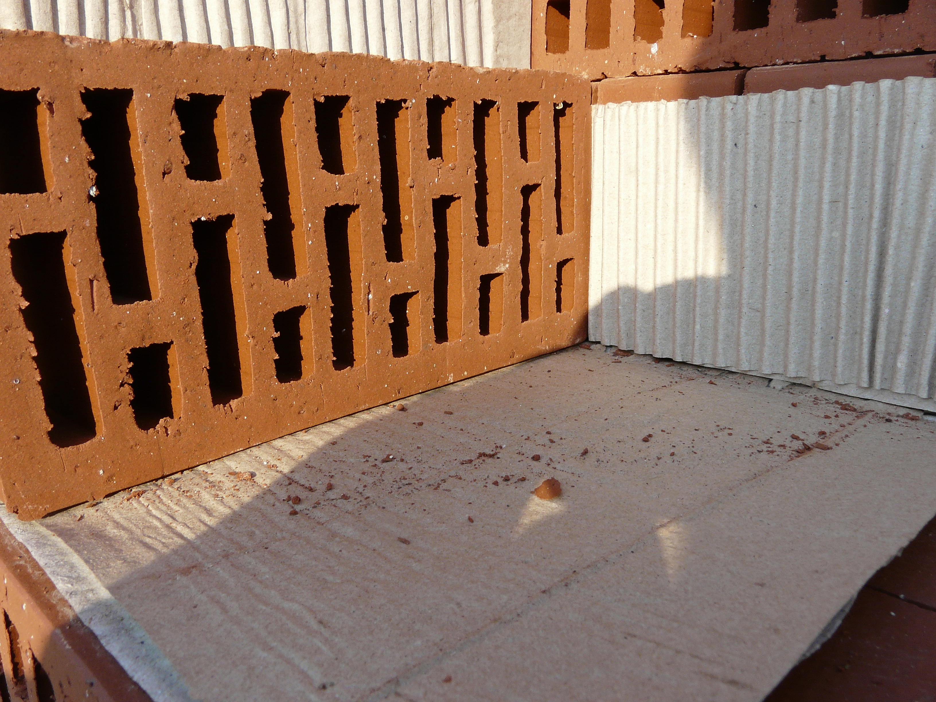

выкладываю фото кирпича из вновь распечатанного поддона.
По моему эти фото обьясняют причину происхождения сколов.

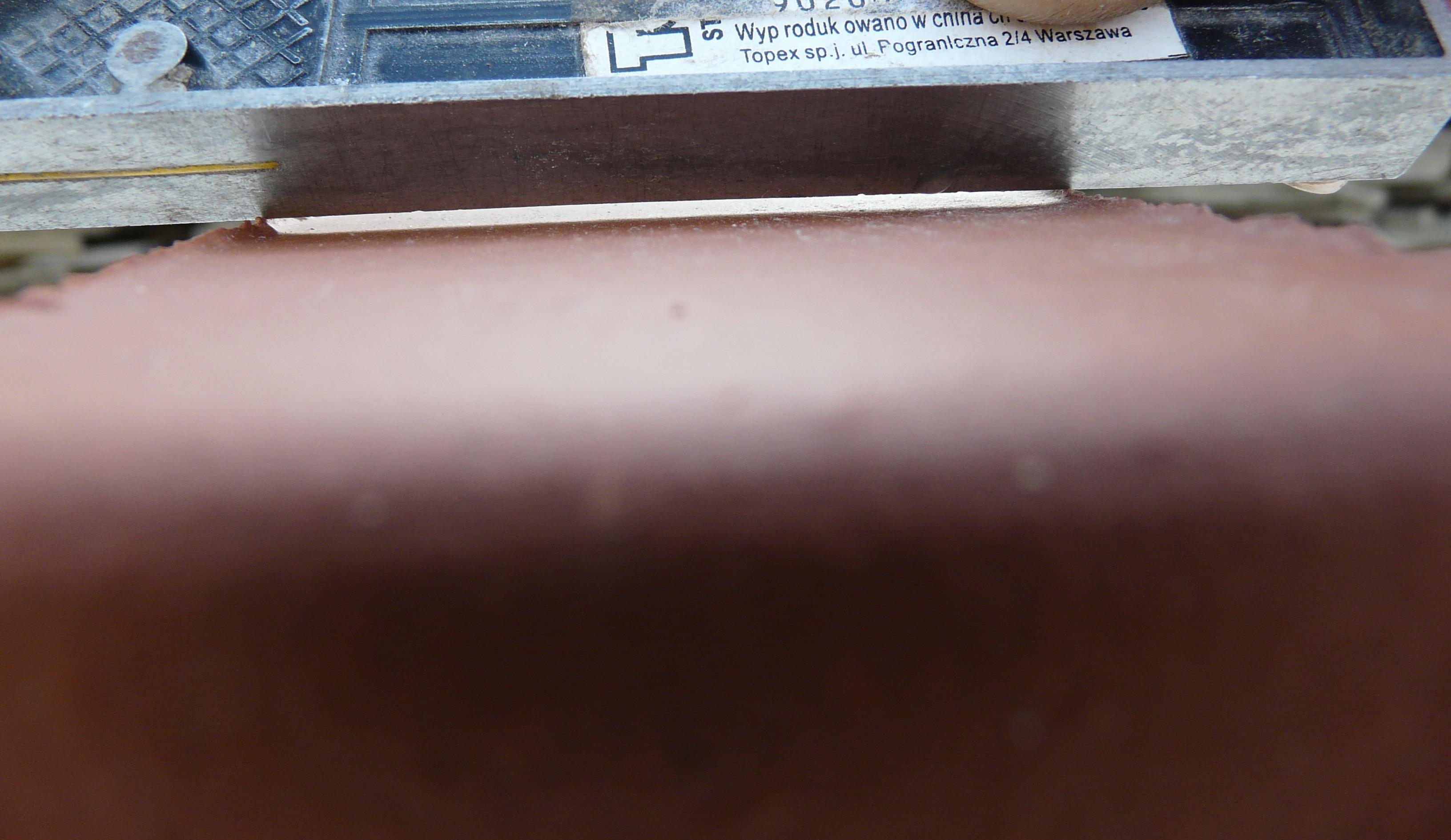

Обратите внимание на фото кирпича к которому приложен уголок.
По ТУ в соответствии с которым изготовлен кирпич не допускается отклонение граней лицевой поверхности от плоскости .то есть лицевая поверхность должна лежать в одной плоскости.Кстати для лицевого кирпича изготовленного по дсту допуск отклонения составляет 0.3мм.
наплывы видимые на фото есть на 70% кирпича.

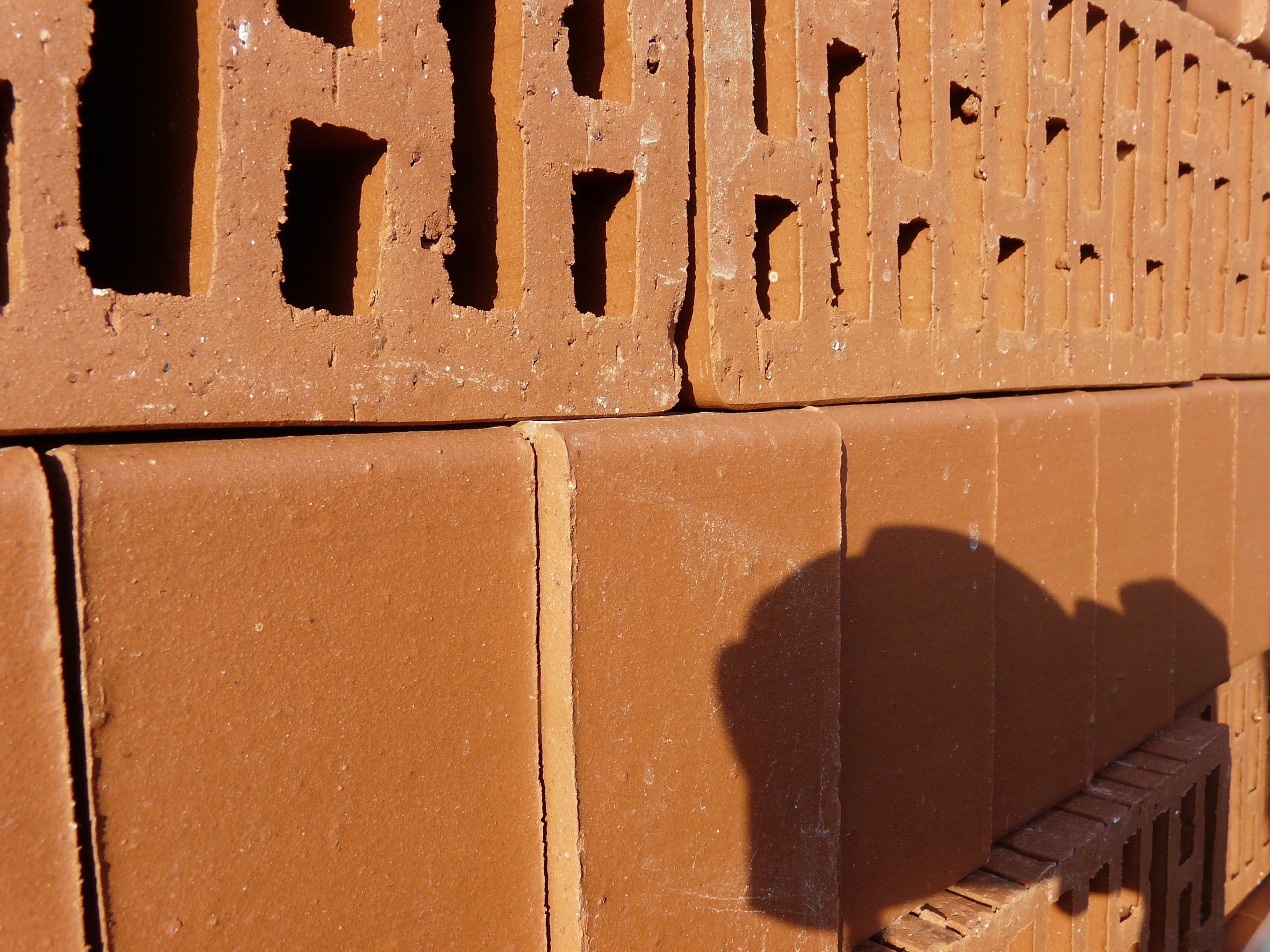

укладка кирпича в поддоне видна на следующем фото.
Несмотря на проложенную по лицевой поверхности кирпича бумагу видно что кирпич соприкасается друг с другом как раз через выступающие грани.
.Поэтому в процессе транспортировки механическое воздействие на кирпич приходится на эти грани вызывающие подколы .
вспоминая о рекомендации относиться к клинкерному кирпичу как к дорогой керамике понимаю что проблема сколов признана руководителем керамейи :)

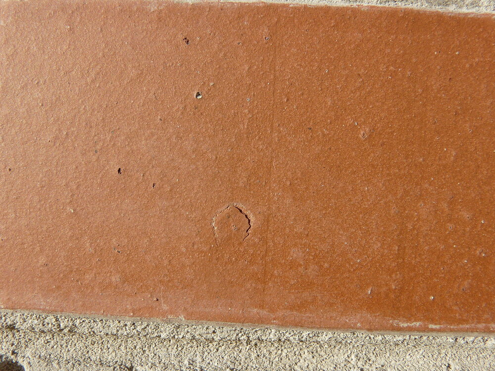

лично знаком с человеком,который тоже обложил керамеей свою строящуюся хату,та же история - многочисленные откалывающиеся локальные участки
причина - многочисленные включения извести,при попадании влаги известь гасится,расширяется и рвет кирпич,то есть именно заводской брак,строители ни причем.(чел отсудил у них часть потраченных денег)
