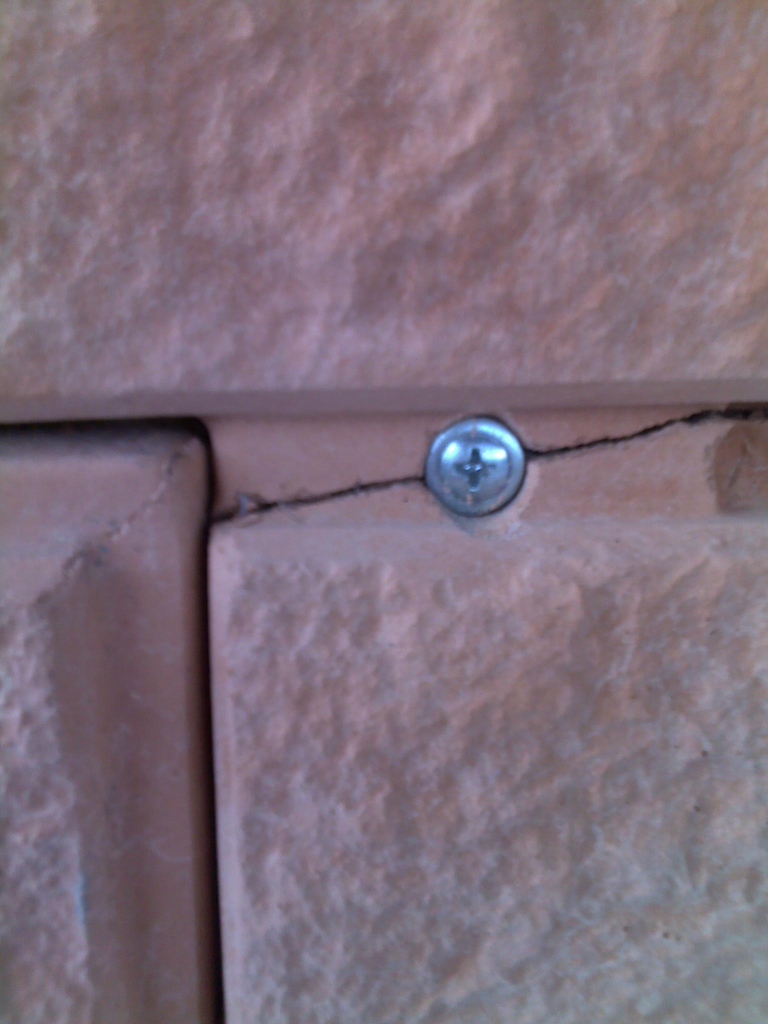

Добавьте еще фотки по фасадной плитке, пжл. Расскажите - трескается, не трескается, отстает не отстает и тд. Спасибо:beer:
планируем на выходных на дачу рвануть. я сделаю фотки плитки близко и выложу здесь.
плитка мне понравилась, ее надо правильно укладывать. к сожалению там, где прикручивали сильно- трескалась. но нам подсказали - что можно вырезать треснувшую плиточку (кирпичик) болгарокой и вставить на ее место хорошую на клей. отходов много- но не по вине производителя.

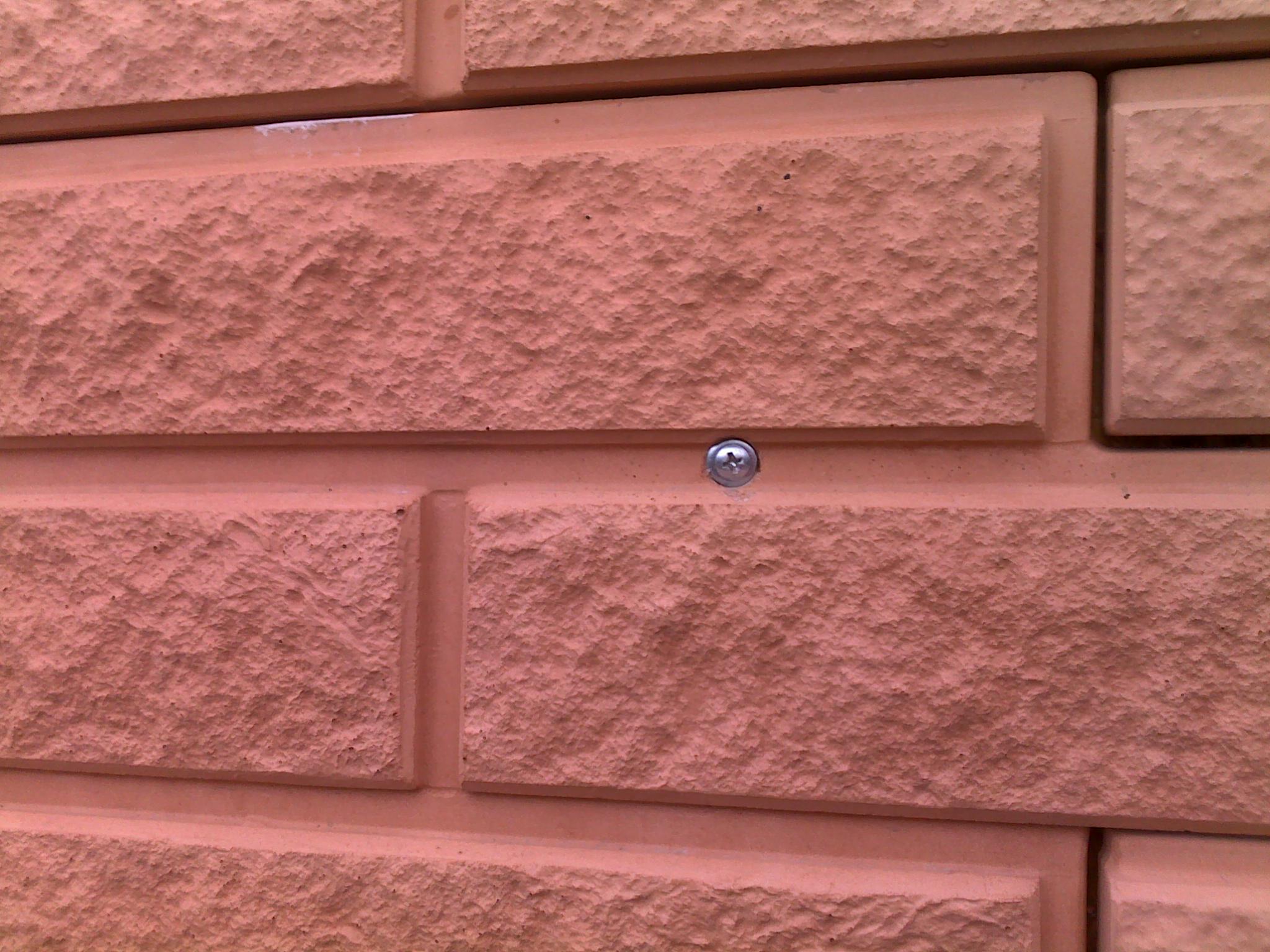

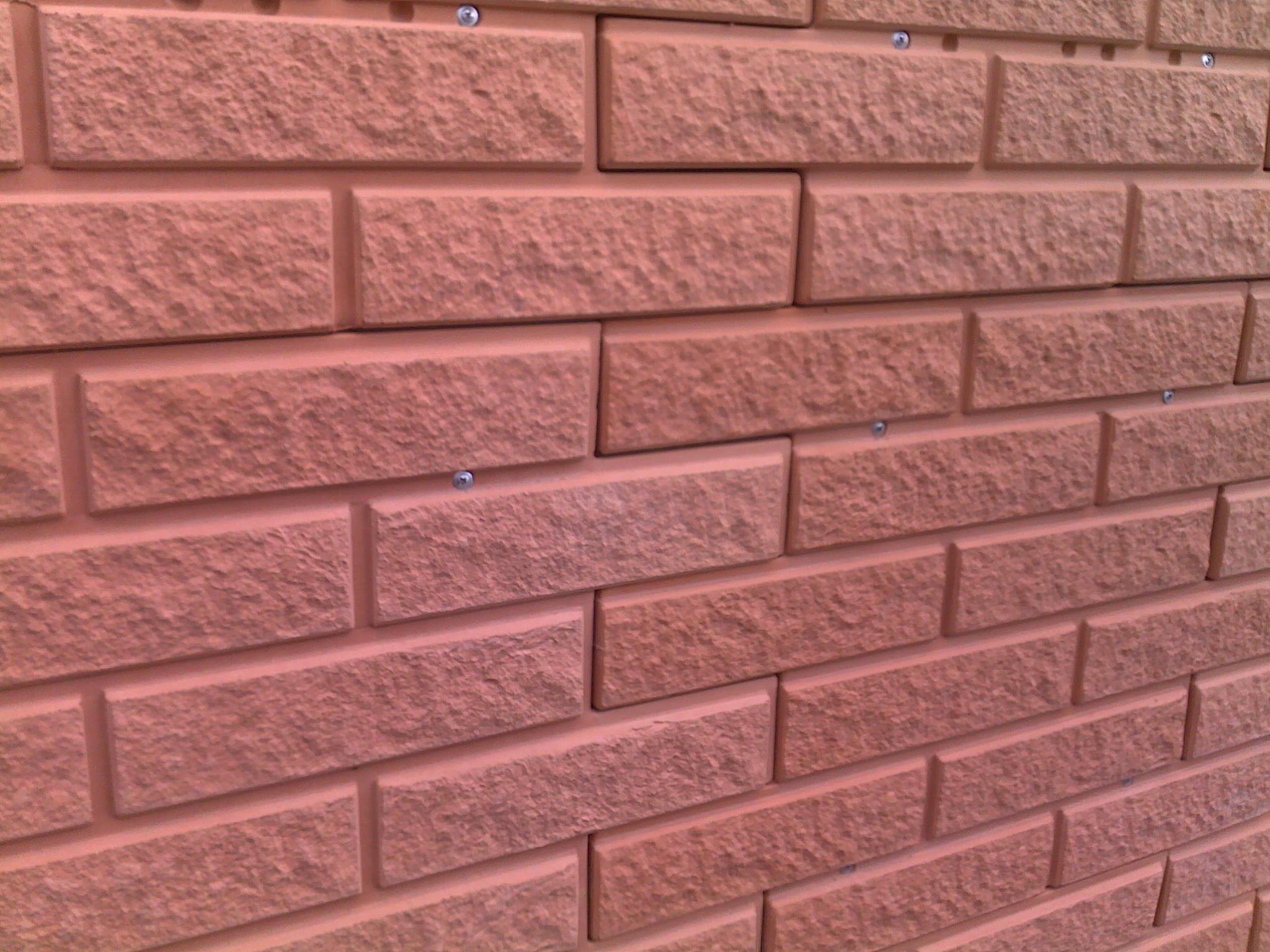

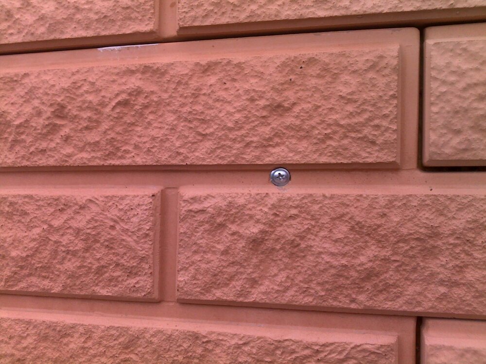

Неудобно Вас нагружать.....
здравствуйте уважаемые форумчане!
со скоростью выкладывания фоток- из меня получился бестолковый помошник(
прошу прощения и выкладываю сейчас! если поздно- прошу прощения еще раз!!!
как видно- если закрутить шуруп сильно- будет такая трещина.
