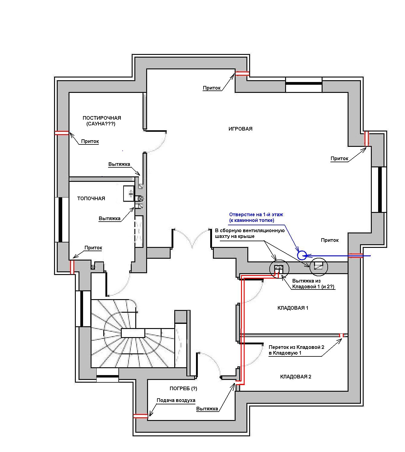

Вот об этом думаю постоянно...
Вчера наводил порядок в цоколе (он у меня на 1,7м в земле).
В одной из комнат (на картинке в левом верхнем углу) были на поддонах сложены доски разные...
Так вот, когда убрал доски и поднял поддон, то он снизу практически мокрый был, дерево почернело местами...
Начал прощупывать пол - тоже на ощуппь вроде влажноватый...
У страха глаза велики - начал ошупывать стены. Наружные (из ФБС) вроде как сухие (?), а вот перегородка изнутри (та часть, что справа от двери) тоже вроде на ощупь влажная...
И это несмотря на то, что в этом помещении есть "дырка" наружу (ф110 каналия), есть и вытяжной канал, дверей нет и вроде все должно проветриваться, а тут...
В-общем, теперь я опять в ступоре по поводу этой самой извести...
Может и в самом деле НУ ЕГО К...???
И каким прибором можно померять влажность поверхности (бетон, кирпич)???
