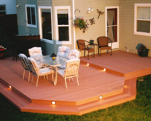

Подскажите, а такую площадку из чего можно сделать чтоб подолговечнее и цена тоже важна, увы то что на декинг доску просят 500 - 700 грн квадрат позволить не можем, у нас планируется под нее 45 - 50м2
