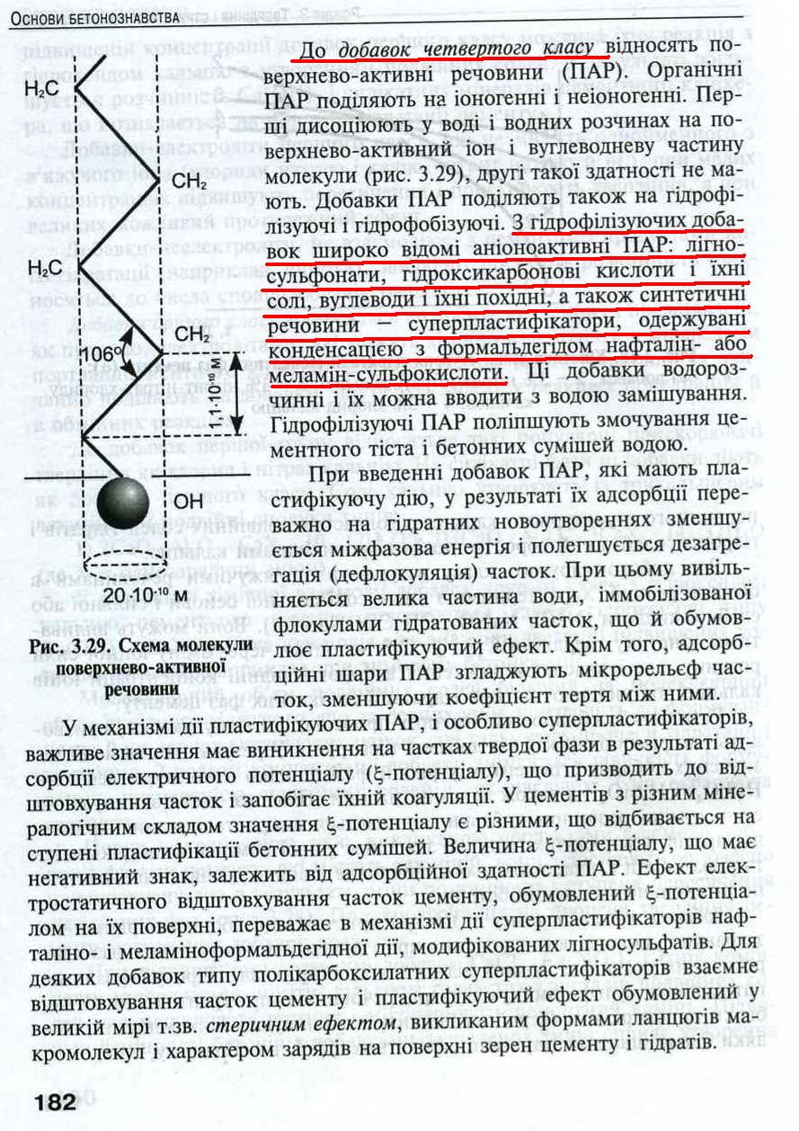

Mendeleev Опубліковано: 1 липня 2010 Поділитись Опубліковано: 1 липня 2010 А лигносульфонаты не? Ну такому знатному продавцу добавок как Вы не к лицу не различать водоредуцирующие пластификаторы и регуляторы пластической вязкости, даю подсказку: нафталинформальдегидные это водоредуцирующие. Но простому застройщику, конечно, не нужно знать всех этих страшных слов, для их целей, что лигносульфонаты, что нафталинформальдегидные будут без разницы. P.S. Насчёт Стройиндустрии-1, даже не знаю что сказать, учитывая что только в одной России, я насчитал двенадцать производителей добавок. Посилання на коментар Поділитися на інших сайтах More sharing options...
Propeller Опубліковано: 1 липня 2010 Поділитись Опубліковано: 1 липня 2010 Ну такому знатному продавцу добавок как Вы не к лицу не различать водоредуцирующие пластификаторы и регуляторы пластической вязкости, даю подсказку: нафталинформальдегидные это водоредуцирующие. Чтобы опять не вязнуть в скучной дискуссии. Просто дал Вам выдержку из одного из наших рекламных буклетов. Неожиданно выяснил (опять спасибо Вам), что нафталинформальдегиды и лигносульфонаты относятся к одному классу по действию на структурообразование бетона. Посилання на коментар Поділитися на інших сайтах More sharing options...

Mendeleev Опубліковано: 1 липня 2010 Поділитись Опубліковано: 1 липня 2010 Чтобы опять не вязнуть в скучной дискуссии. Просто дал Вам выдержку из одного из наших рекламных буклетов. Неожиданно выяснил (опять спасибо Вам), что нафталинформальдегиды и лигносульфонаты относятся к одному классу по действию на структурообразование бетона. Пропеллер что же Вы так себя позорите в лицах профессионалов? А если ЭТО Ружинский увидит - он же со смеху помрёт, пожалейте его! Ещё раз - бросьте Вы читать свои рекламные буклеты написанные неучами, читайте побольше профессиональной литературы, советую начать с Раманчандрана и тогда Вы сделаете для себя огромное количество открытий и наконец узнаете что: Нафталинформальдегиды относят к суперпластификаторам, которые в свою очередь делят на 4 группы в зависимости от химстроения Лигносульфонаты же относят к водопонизителям и замедлителям схватывания. Ещё бы Вы узнали (что не нужно обычным застройщика), что лигносульфонаты имеют умеренное воздухововлекающее действие (будем спорить?), а так же сильнее нафталинформальдегидов, замедляют схватывание (будем спорить?) Посилання на коментар Поділитися на інших сайтах More sharing options...
