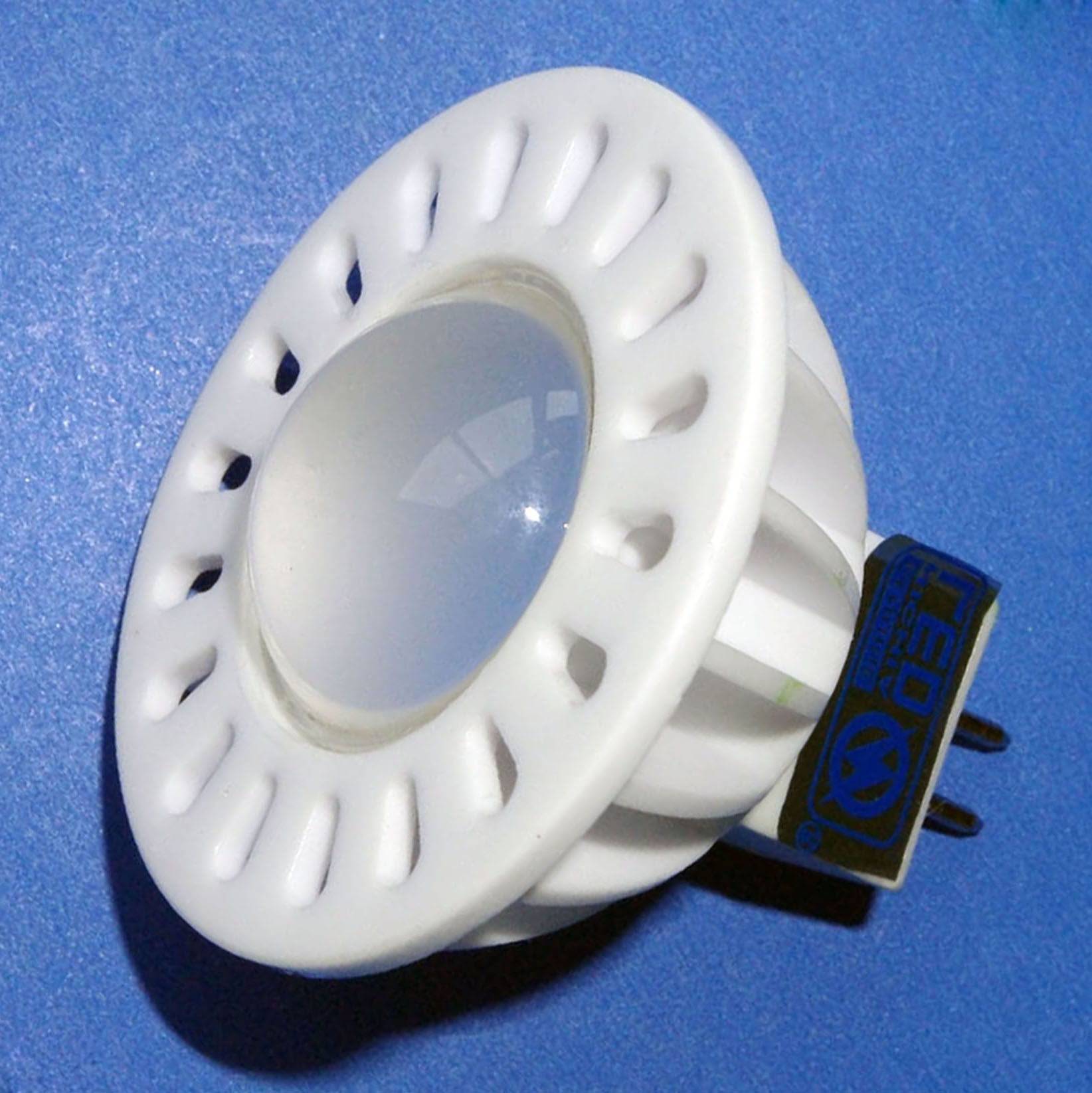

Акция! С 1 июля по 31 июля действует специальная цена на светодиодную лампу MR16. Лучшая замена 30 Вт. галогенной лампы.
Светодиодная лампа, цоколь MR16 (G5.3) – замена 30Вт. галогенной лампы
Источник света: сверхяркий светодиод 3W, Nichia (Япония)
Световой поток (Lm): 160 (белый цвет), 100 (теплый белый)
Цвета: белый холодный (5000К), белый теплый (2800-3300К)
Срок эксплуатации: 100 тыс. часов непрерывной работы
Характеристики: Φ50*43,31мм (Φ установочного отверстия - 50), вес: 50г., корпус – металлокерамика
Угол рассеивания: 30°
Напряжение питания: 12V AC/DC;
Гарантия: 3 года
Цена 147 грн.

По размерам полностью повторяет размеры галогенной лампы.
Размеры пока не проверял, но ~220V нет, только -12V. Это я уже обнаружил. Вот бы такую, только с перламутровыми пуговицами. Ну или блок питания компактный, чтоб за гипс влез. Сколько может стоить такое удовольствие?

две лампы нужно в бра. для чтения книжек, поэтому угол большой не нужен. Думаю, хватит одного 1Вт СД.
Подъезжайте к нам в магазин г.Киев, ул. Автозаводская, 24
ТЦ Brille, 4 этаж, отдел 4-5 ,там можно приобрести лампочки и получить консультацию по подключению.Скажете ,что от Андрея,тогда получите дополнительную скидку,кроме акционной продукции.
Спасибо, это мне накладно будет. Я в Харькове.
Мы осуществляем доставку перевозчиками Автолюкс,Новая почта,Интайм.
Я готов оплатить доставку. Но мне нужна лампа на 220 В.
(рассмотрю 12 В + БП, вопрос цены двух комплектов и возможности монтажа за гипсом)
Главное, чтобы лампа была точно такого размера как галогенка.
Меньше - будет болтаться.
Больше - не влезет в бра.
Светильник вмонтирован в гипсокартонную стену. Не будет ли перегрева?
Цена вопроса?
Цена вопроса?
Лампа по размеру как галогенка.Цена лампы 147 грн .БП 80грн за штуку. Уточните по расстоянию за гипсом.
230 грн. комплект. Не хило.
За гипсом 75мм - стандартный профиль. Стена межкомнатная.
Я как то мерил на ощупь температуру такой лампы (то же за 147 грн.) в Харькове в магазине КОСМОС на радиорынке. Мне показалось, что так же горячо как и галогенка.
