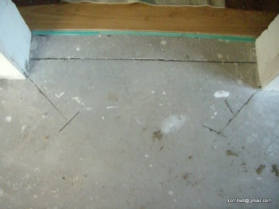

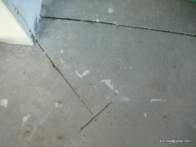

Переход через двери:
CIMG1488.JPG CIMG1489.JP
