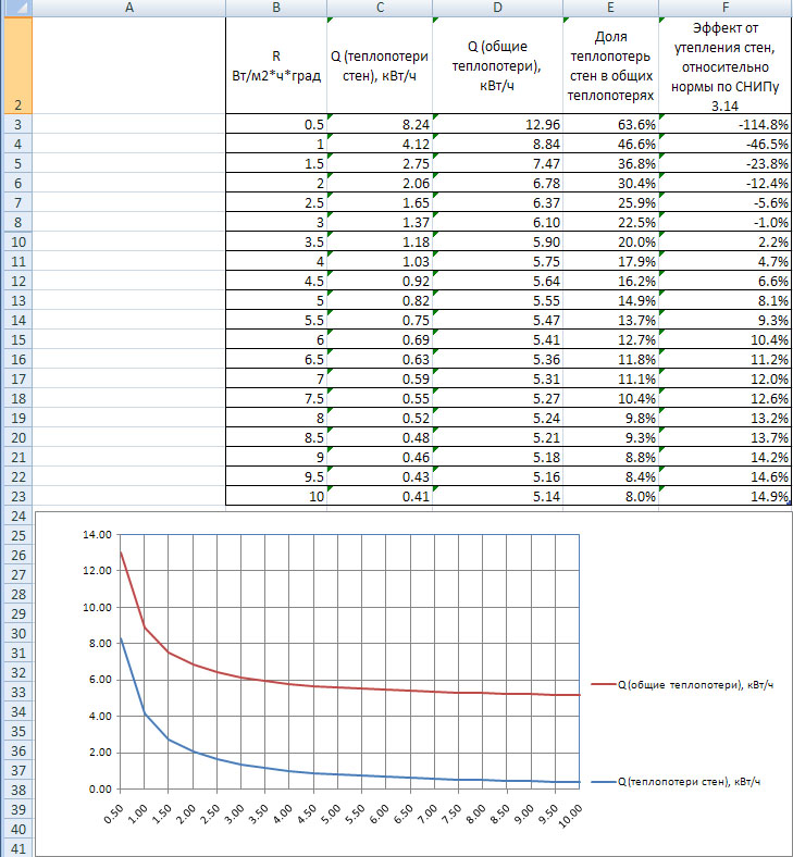

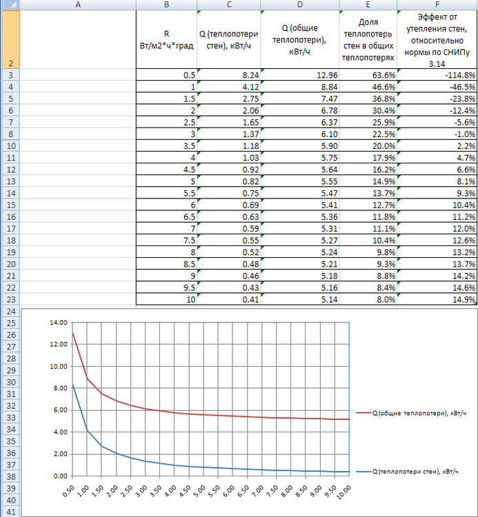

Андрей727272 Опубліковано: 13 листопада 2013 Автор Поділитись Опубліковано: 13 листопада 2013 Андрей, если начать стройку планируется в апреле, когда реально нужно заказывать проект, сколько проект делали Вам ? И еще вопрос, Вы бы на сегодняшний день, если бы строились заново, делали 150 утепление или 200 ? Я думаю, что чем раньше Вы закажете проект, тем лучше, будет больше времени на выбор проекта, согласования с проектантами, подсчетом сметы и больше времени на выбор подрядчика, что не менее важно чем выбор самого проекта . Но это все при условии, что уже есть участок под застройку . Мне делали проект долго, около 3х месяцев, но запас времени у меня был и это особо не напрягало, другое дело, что проект делали люди не совсем компетентные в ЛСТК строительстве, и потом проект пересчитывался компанией поставщиком металла. Сейчас каркасников строится больше чем 6 лет назад и думаю у кампании производителя не будет вопросов с просчетом Вашего проекта. По поводу утепления - не знаю, наверное оставил бы 150, мне хватает, а вообще этот вопрос больше экономический, если есть обоснование, то почему бы не 200... Согласно вложенной таблице, много я не виграл бы, а фин затраты на 200й утеплитель существенно "утяжелили" бы МОЮ смету. Посилання на коментар Поділитися на інших сайтах More sharing options...

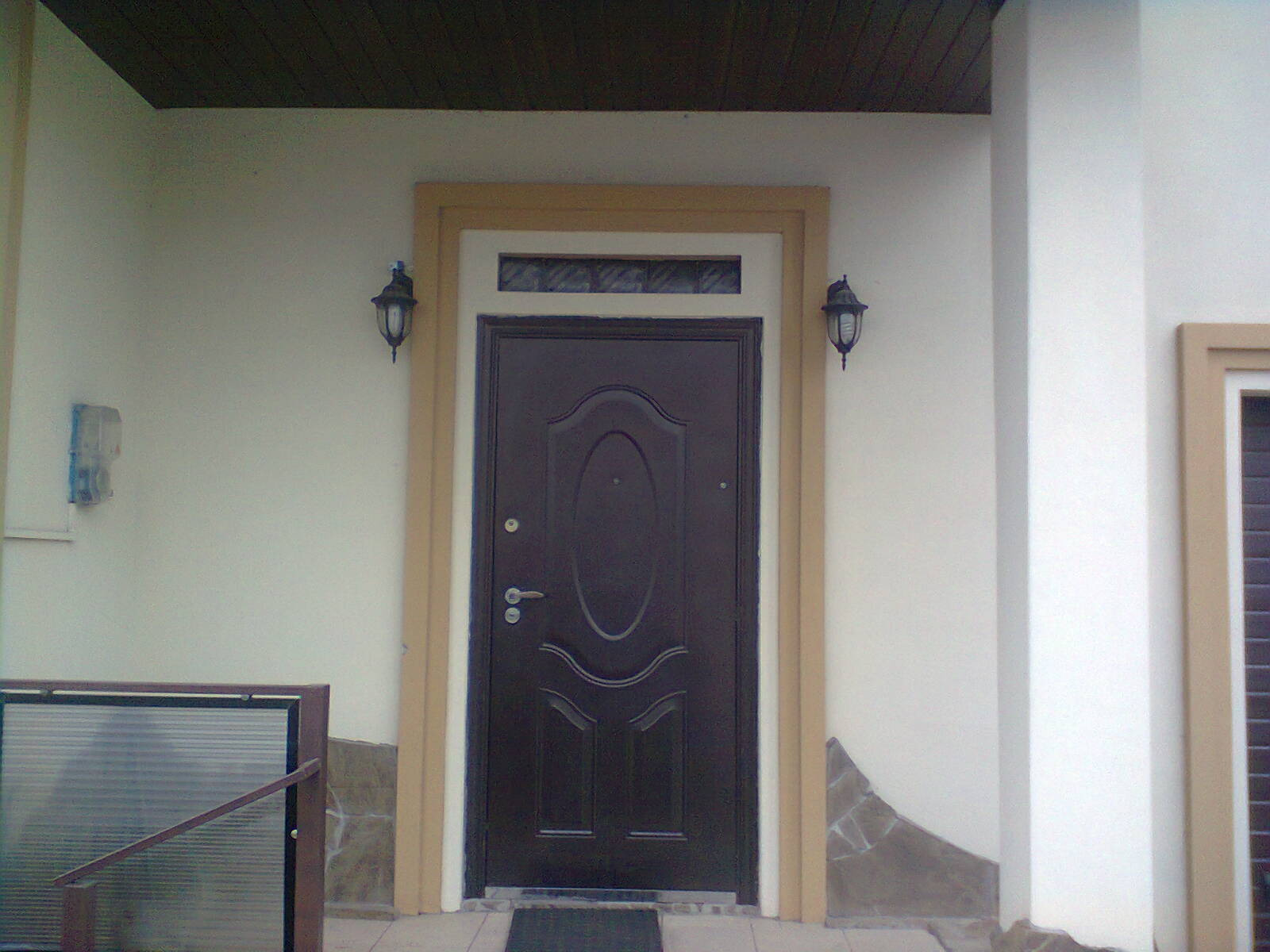

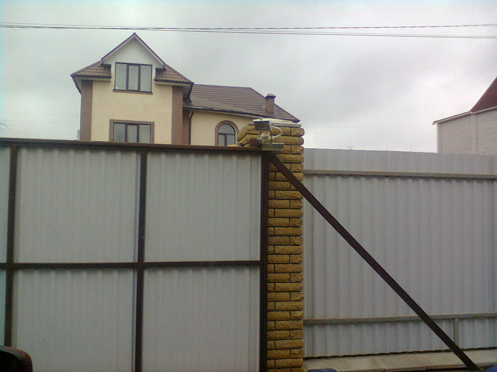

BRUMVEL Опубліковано: 15 листопада 2013 Поділитись Опубліковано: 15 листопада 2013 Как такового уличного освещения у меня нет, на фасаде перед входом два фонаря с экономками и датчиком освещения (чтобы при случайном включении днем, они не горели), уличный фонарь за забором , с обратной стороны дома открытая веранда с двумя светильниками, летом вечером там постоянно горит свет, а еще на воротах прожектор с датчиком движения и освещенности, направлен во двор. Пофотографирую - выложу. А вот дорожки вокруг дома подсвечивают, (именно подсвечивают), светильники на солнечной энергии, как таковой освещенности они не дают, просто так для красоты... Плюс мы их использовали вместо свечей в доме, когда отключали эл-во. Спасибо за ответ, Андрей. Вам уличный фонарь за забором оказался очень кстати! А прожектор на воротах реагирует на движение по обеим сторонам ворот (во дворе и на улице)? Добавлено через 5 минут Андрей, а как Вами решен вопрос навешивания на стены тяжеловесных предметов (кондиционер, кухонные шкафчики)? Вызывает опасение эта перспектива. Некоторые производители рекомендуют ещё при проектировании учесть все такие места и дополнительно установить в них профили. Только так? Или Вы нашли иное решение? Заранее, спасибо =) Посилання на коментар Поділитися на інших сайтах More sharing options...
Андрей727272 Опубліковано: 17 листопада 2013 Автор Поділитись Опубліковано: 17 листопада 2013 Спасибо за ответ, Андрей. Вам уличный фонарь за забором оказался очень кстати! А прожектор на воротах реагирует на движение по обеим сторонам ворот (во дворе и на улице)? Добавлено через 5 минут Андрей, а как Вами решен вопрос навешивания на стены тяжеловесных предметов (кондиционер, кухонные шкафчики)? Вызывает опасение эта перспектива. Некоторые производители рекомендуют ещё при проектировании учесть все такие места и дополнительно установить в них профили. Только так? Или Вы нашли иное решение? Заранее, спасибо =) Прожектор на ворота ставил только для себя , машину вечером разгрузить и "по светлому" дойти до дверей . Датчик движения реагирует на тех кто по другую сторону, только когда когда "они" слишком близко подходят к воротам, около 1м. По поводу навески предметов на стены - в принципе поступили так как советуют производители, тщательное планирование, там где должна была "повиснуть" кухня, телевизор и т.п. по дому (вместо добавления профилей и закладных, т.к. оч сложно потом и в них попасть - это уж очень "тонкое" планирование ) гипсокартон заменили на 12 ОСБ и поверху беспещанка на сеточку (до сих пор все держиться ок). В ОСБ вкручивал дюбеля моля под ГКЛ, толщина то получилась одинаковая, так они (дюбеля) не то что полочку, наверное и слона удержат . Дюбель моля металлический (бабочка) в 12мм ГКЛ листе на вырывание по моему 75 кг, могу ошибаться но по моему так..., в ОСБ еще крепче. В тех местах где не предусмотрел - повисло все просто на гисокартон и пока висит . В ванной где влагостойкий ГКЛ + плитка, даже массивная полка висит на дюбелях моля. Вообще то производитель рекомендует первый слой внутренней обшивки (для пож безопастности) выполнять из огнеупорного ГКЛ, второй слой в зависимости от типа помещения. При таком "раскладе" дюбеля держат еще большую нагрузку, и если на стене не будет висеть бойлер литров на 50 и выше, настенный унитаз и др. тяжелые вещи (под них все равно необходимо делать закладные), то тогда вообще нет необходимости в планировании размещения полок, шкафчиков и картинок . Но т.к. я экономил, да и не знаю вообще то тех кто в два слоя каркасники бы обшивал, то для себя я нашел выход с ОСБ. Еще всегда можно для надежности, найти магнитом где проходит омега и вкрутить саморез еще и туда, тогда точно железно будет . В целом лично для меня это не проблема (крепеж навески), понимаешь из чего сделано и принимаешь меры . В газоблочном доме так же необходим спецкрепеж, для крепления тяжелых вещей, т.к. иногда даже небольшие распорные анкера вырывает . 1 Посилання на коментар Поділитися на інших сайтах More sharing options...

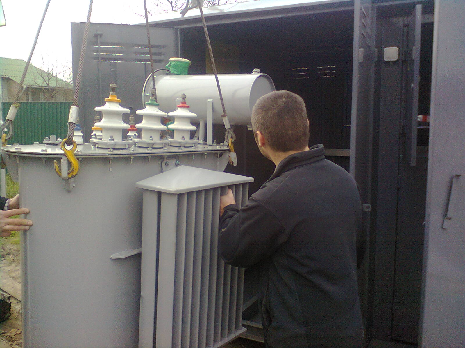

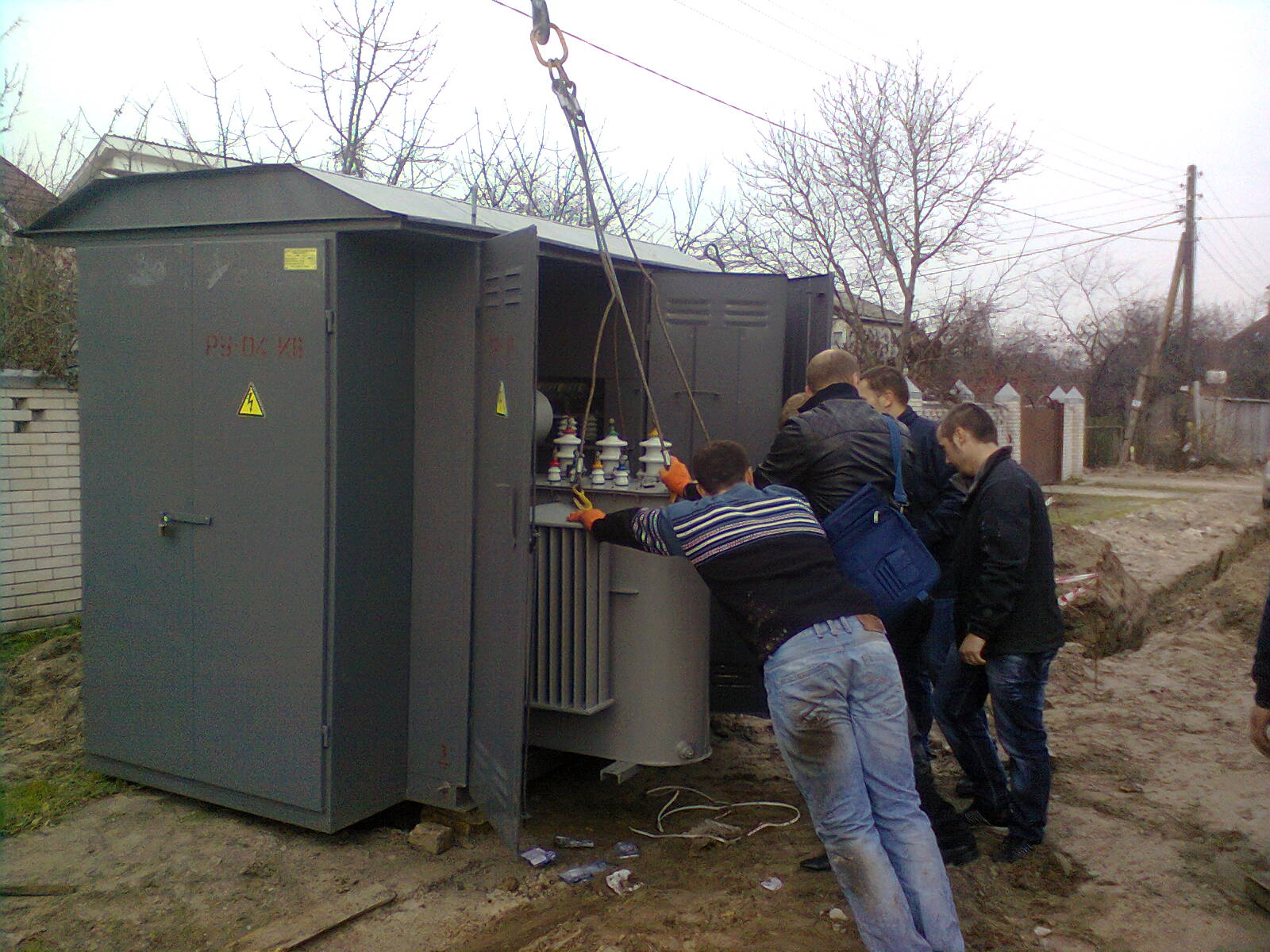

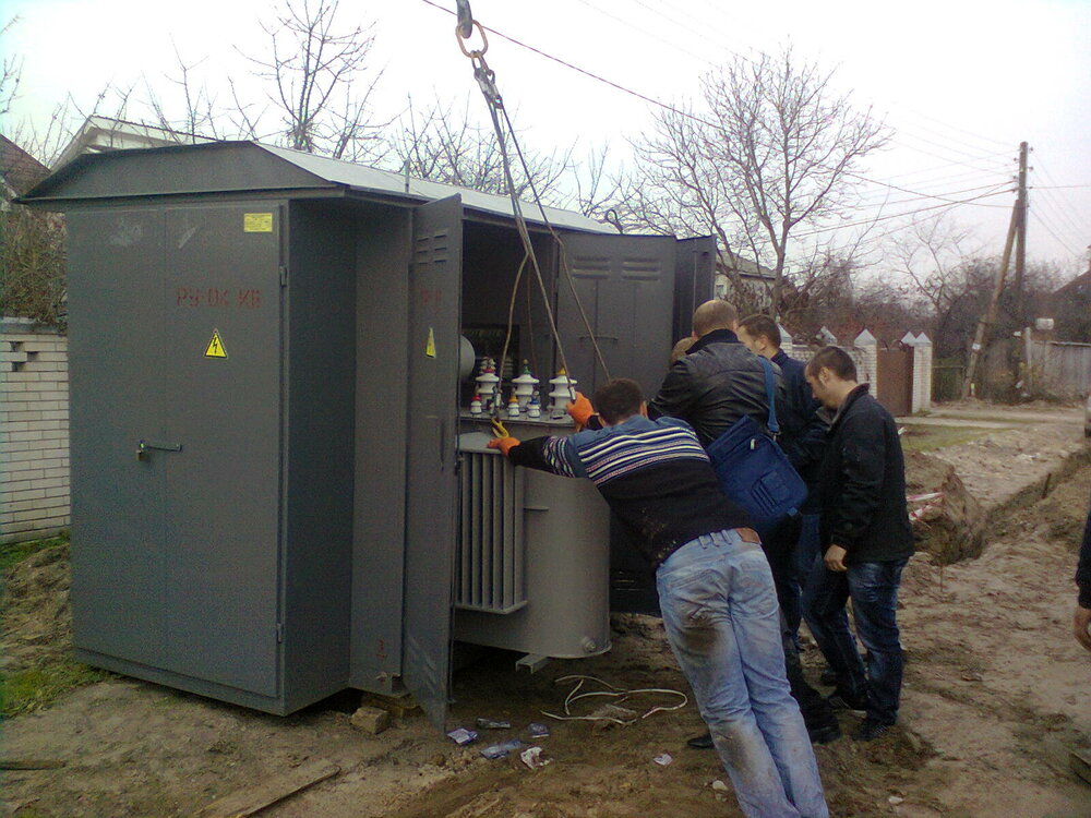

Андрей727272 Опубліковано: 17 листопада 2013 Автор Поділитись Опубліковано: 17 листопада 2013 Вчера уже привезли и установили наш "общаково-персональный" трансформатор. Потихоньку движемся в светлое будущее . Есть слабая надежда встретить НГ со светом.... Не радует только, что смета почему-то постоянно растет , будем разбираться, что то много "темных пятен", которые ни чел с нашей стороны, ни представитель подрядчика, опять почему то, не могут толково пояснить... Становиться обидно за них - даже сп@@@@@ть красиво не могут . Свести их вместе практически не получается (для очной ставки так сказать), а порознь они друг на друга кивают, плюс еще, что часть концессионеров, которых, по разным причинам, окончательная цена вопроса устраивает, внесли все деньги согласно выставленному персональному счету, отошли от концессии, не хотят ни в чем разбираться и просто ждут свои договора. Посилання на коментар Поділитися на інших сайтах More sharing options...
