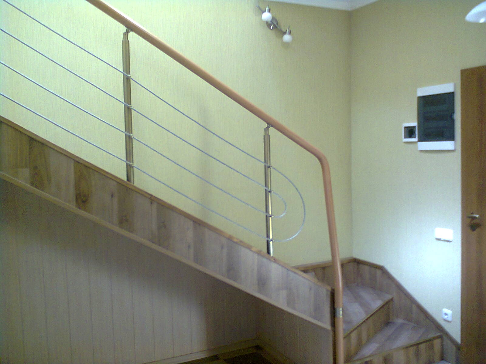

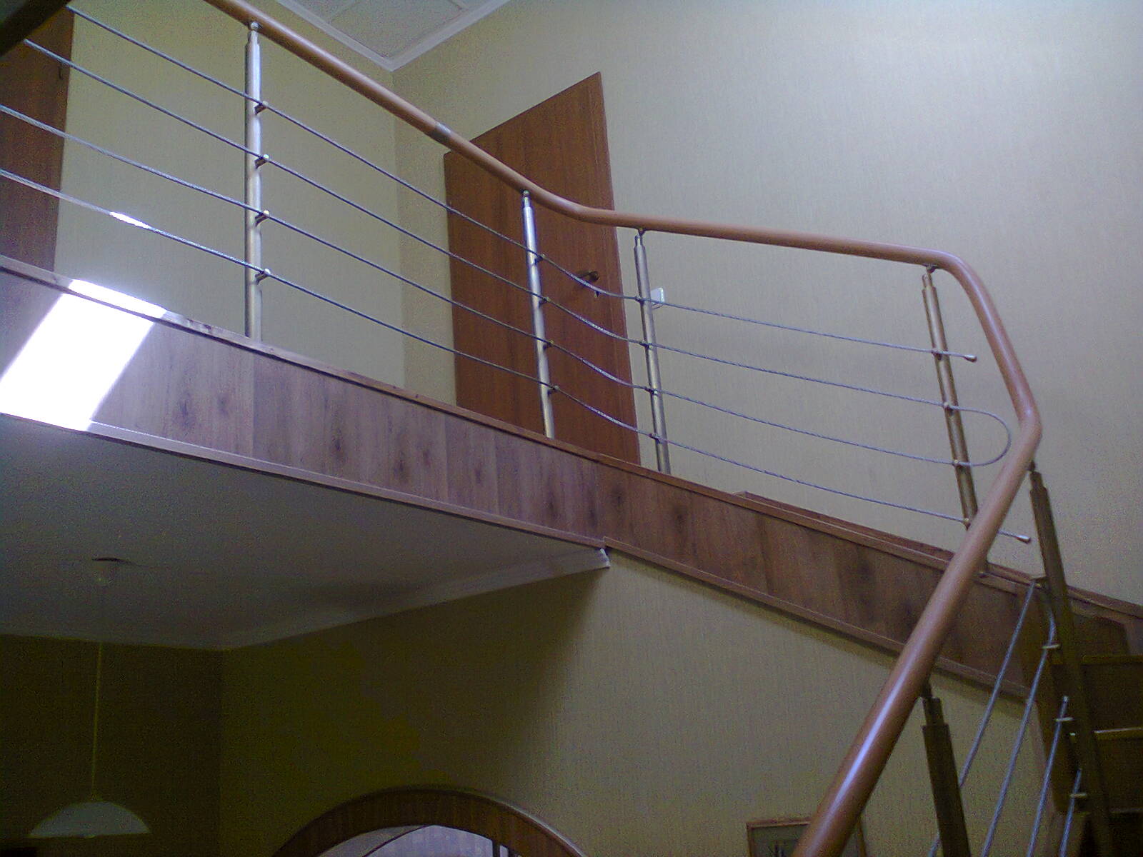

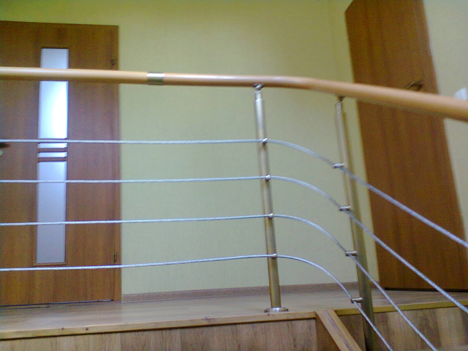

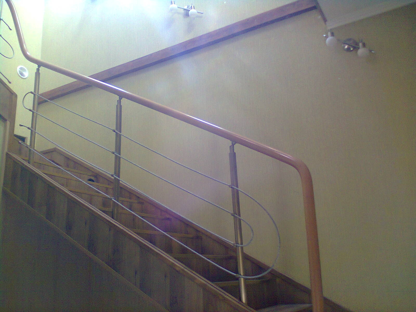

Андрей, симпатичные ограждения, из чего леера ?
Леера трос 8 с наконечниками из Эпицентра, стойки и перила так же оттуда, перила гнули вдвоем с женой :), забавно получалось...

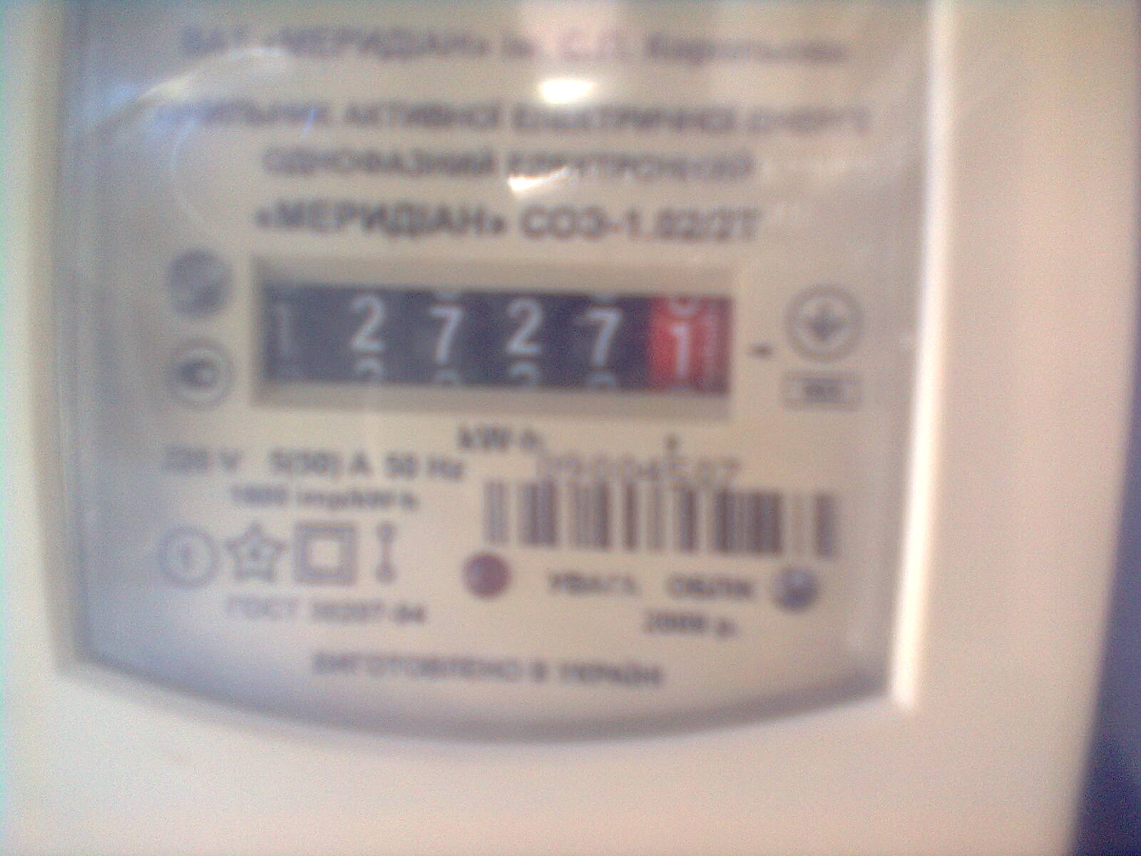

На таких цифрах, на моем счетчике начался, "конец света-2" в нашем кооперативе.... Ничему не учат наших людей произошедшие ранее ситуации...:(. Теперь отключили надолго, общий долг по кооперативу ок 200000 грн. за май собрали 8500грн. :(. В Киевенерго уже не согласны ни на какие реструктуризации и речь идет только об уплате полной суммы...
Но есть надежда, на то, что те кто приезжает попить водочки и пивка, на выходные не смогут, их охладить :), не смогут полить любимый огородик и наконец-то поймут, что платить то НАДА!

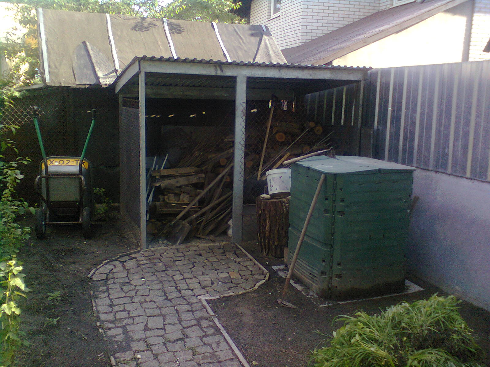

Пока был свет - построил дровник..., не простой, а ЛСТК, из остатков профиля... Переложил к нему дорожку и переставил (подальше от дома компостер...)

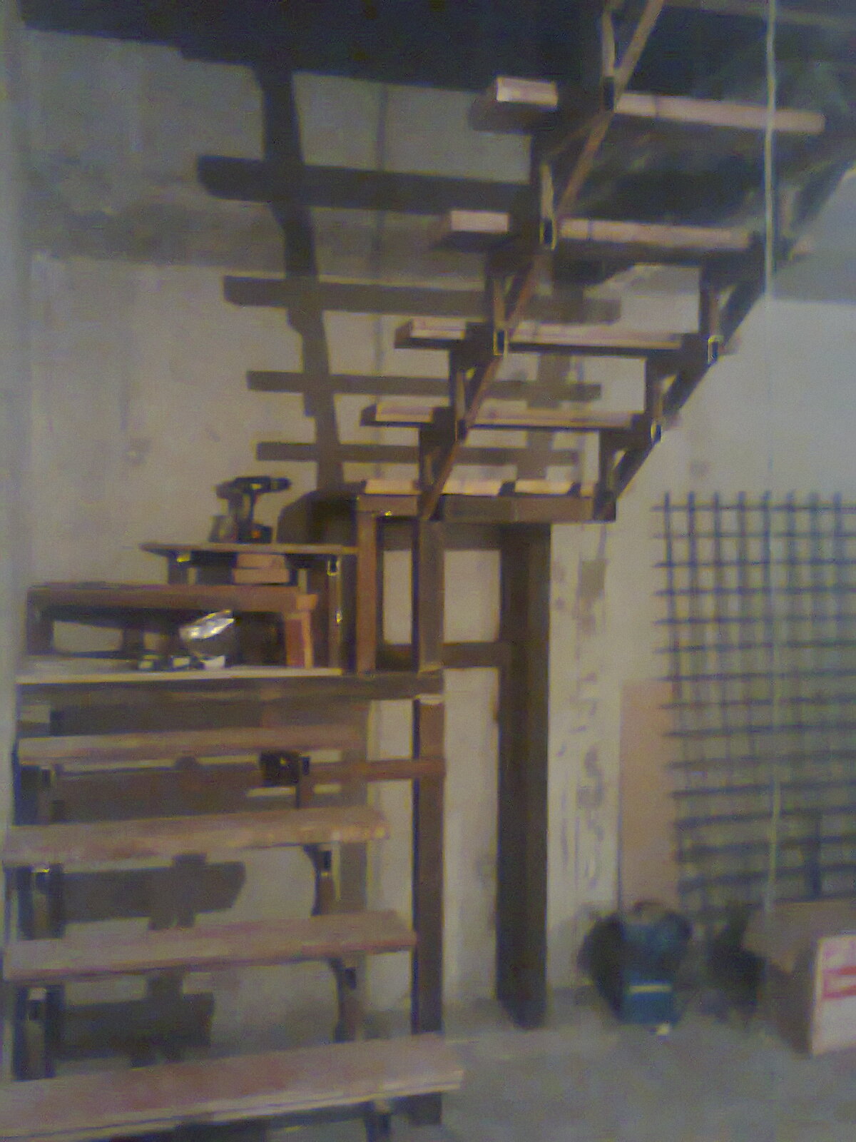

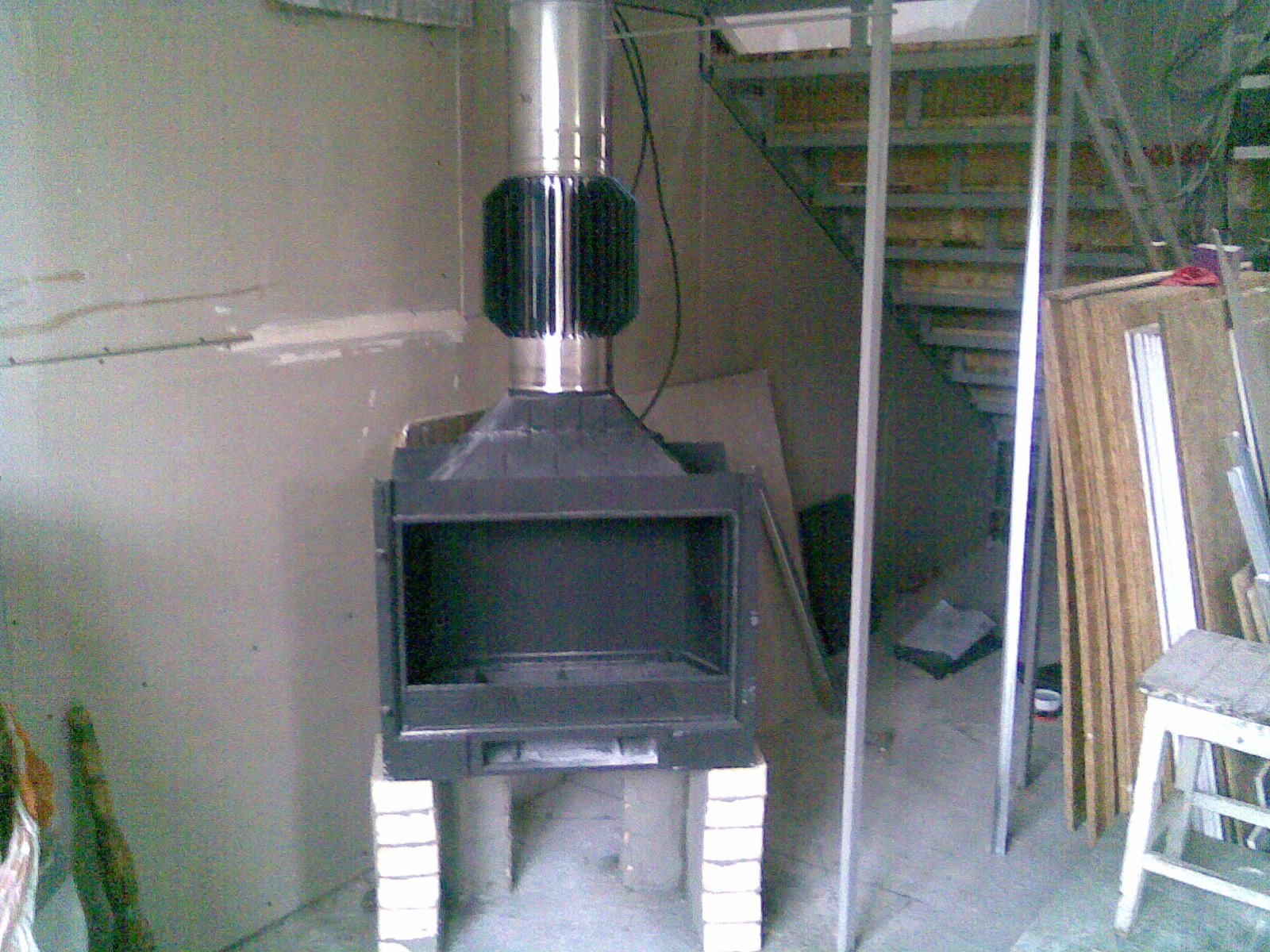

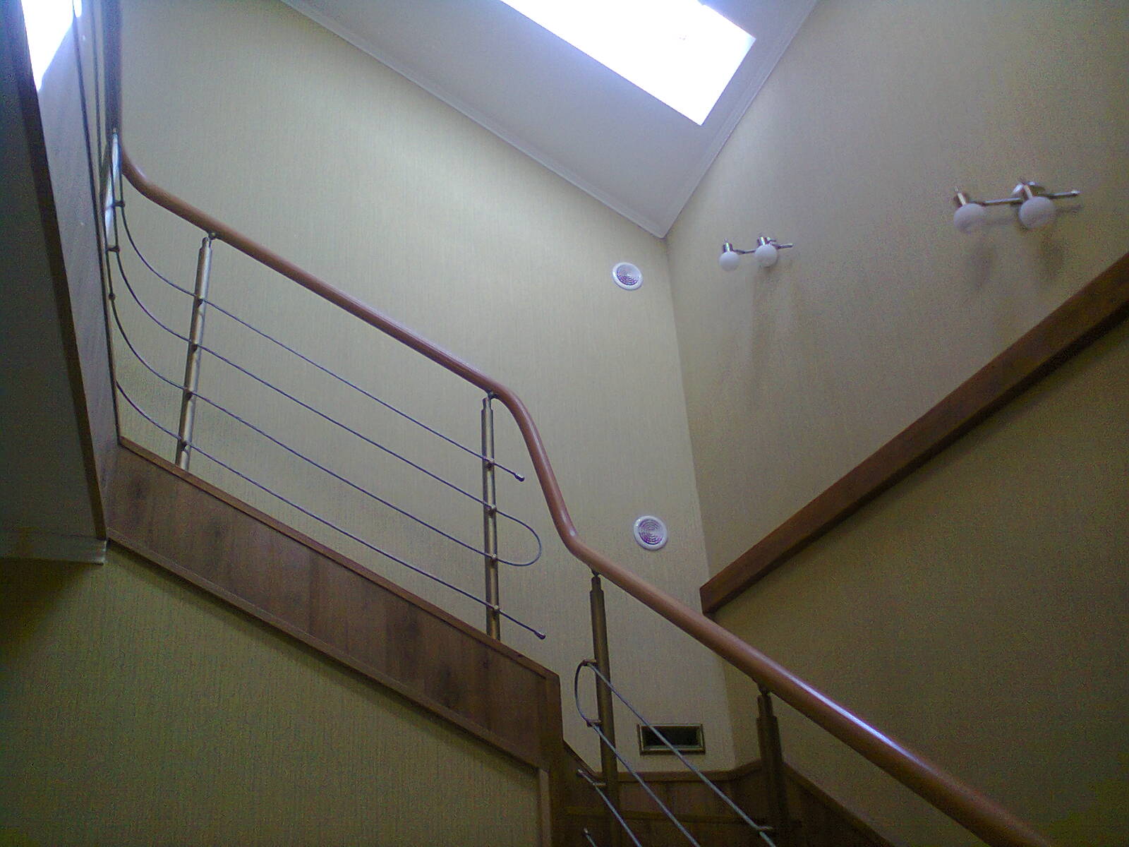

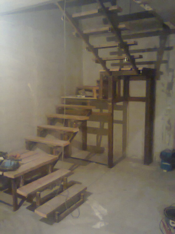

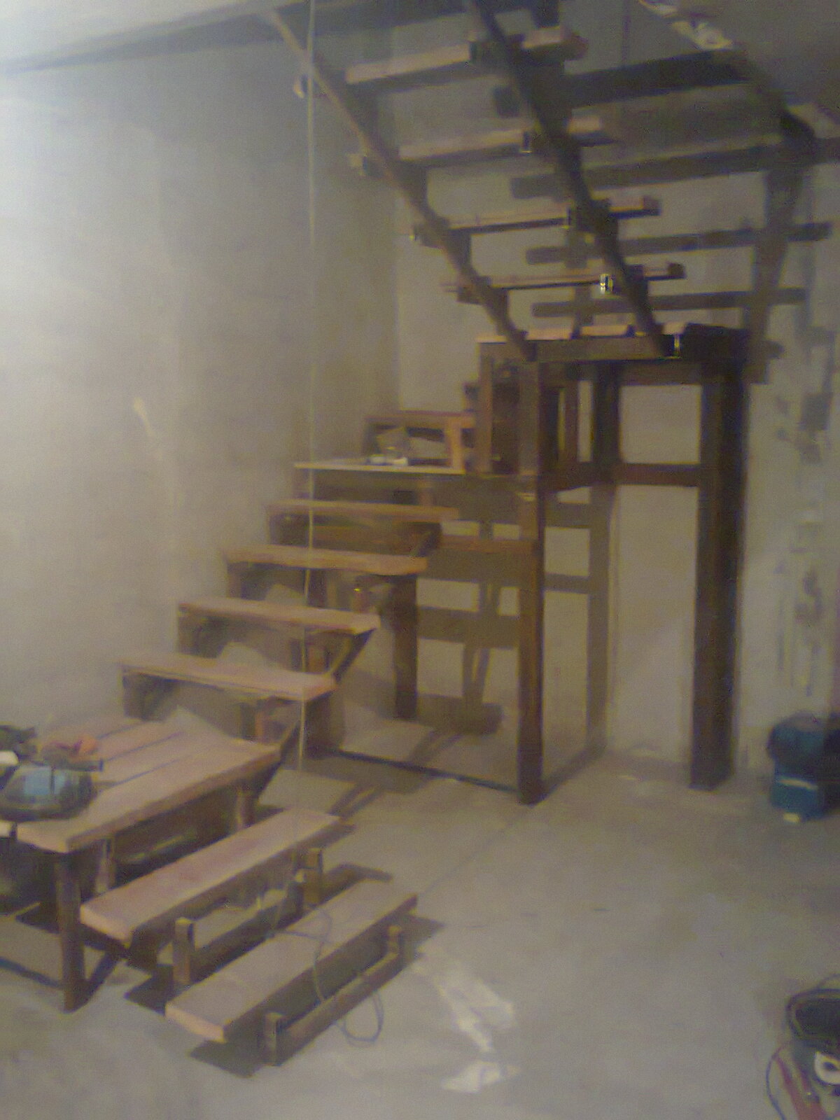

Вот такая у меня получилась лестница...
А так начиналась моя лестница
Состояние на сегодня выложу чуть попозже.
Кстати вопрос, Андрей, во сколько вылилась лестница ?
Прикольная лесенка. Вот что значит опыт. Сам хотел такую "открытую", но "мозга" не хватило :-).
Моя обошлась если правильно помню тыс в 17.

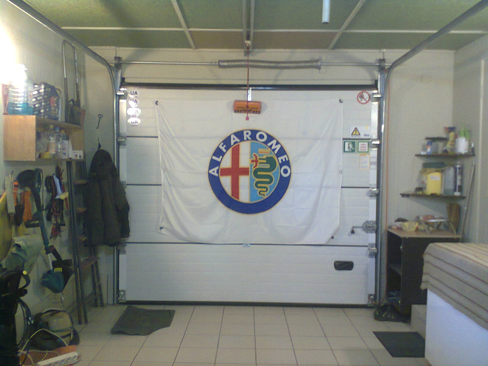

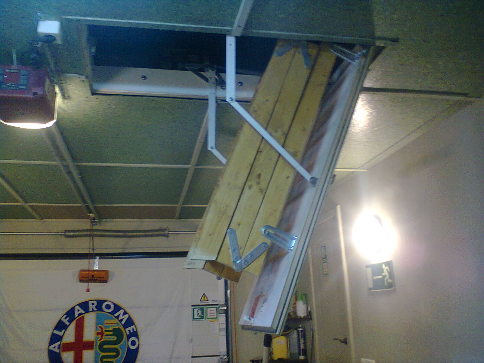

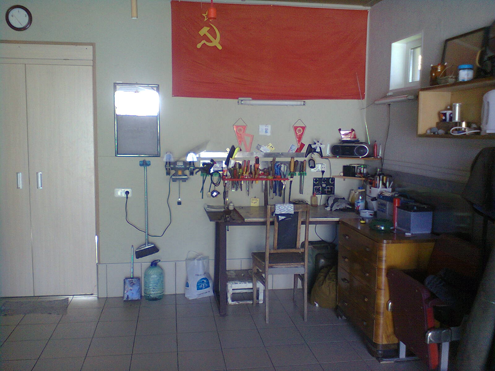

Света нет, заниматься нечем, наконец-то доделал гараж, сделал себе "кабинет" :). Лесенка ведет, (как прозвали это помещение друзяки строители, комната ГарриПоттера), на холодный чердак... Теперь у меня есть мастерская, вот только электричества нет :-(, и мастерить пока нет возможности :-(. На фотках свет горит от горыныча, так, что "обольщаться" не надо...
перила гнули вдвоем с женой , забавно получалось...
Результат отличный. А как/чем гнули?
